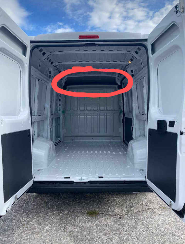

Hola a todos,
he tenido una conversacion en privado con "Asturman" y creemos que puede ser inetersante que hagamos publico lo comentado, y para lo cual usaré una de las fotos que el me ha mandado.
En caso de que retireis la mampara y quisierais retirar la repisa superior, el extremo trasero donde se une con la mampara no se trataria de un nervio estructura, dado que como puede verse en la siguiente foto, la estructura de soporte esta por la parte superior, al igual que en el resto de la caja.
Por tanto, podriais retirarlo sin problema.
Espero que sirva de ayuda, y agradecer a "Asturman" su interes en aclararlo y ademas que dicha aclracion fuera publica.
Saludos,
J. Luis
Phoenixtoledo
Cita de: COC-Homologation en Diciembre 02, 2022, 13:47:10 pm
Hola a todos,
Saludos,
Vaya, pues yo las respuestas que he tenido siempre de las ingenierías era que no podía quitarlo, a pesar de que siempre he pensado como vosotros, que el refuerzo es el de arriba.
