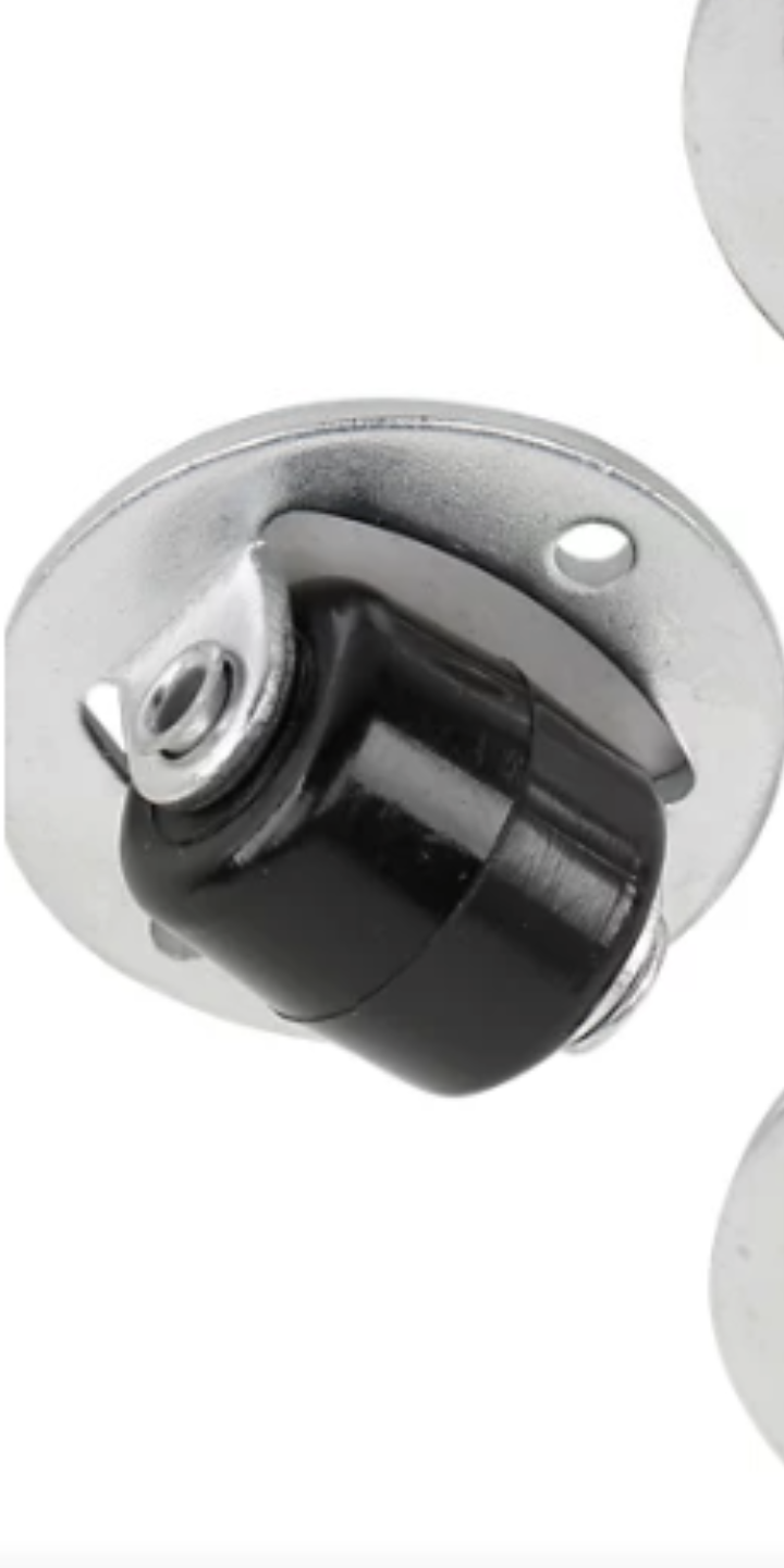

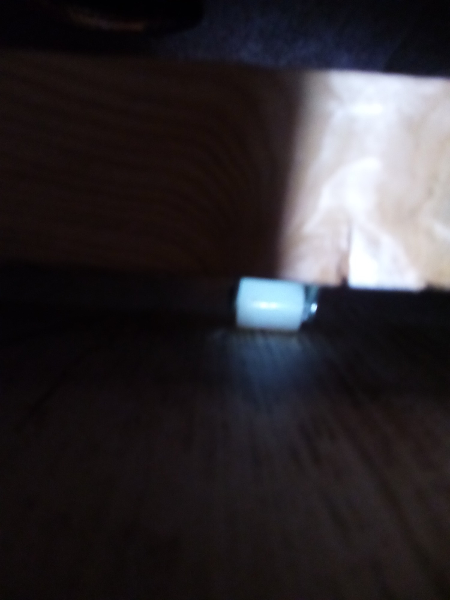

Pues si que lo tiene, son unas ruedecillas pequeñitas de esas del leroy, atornilladas a unas tablas a modo de guia, puestas boca abajo presionando el tablero de la mesa, no se si me explico, al mismo tiempo evitan que la mesa pandee hacia abajo, incluso que puedas apoyarte en ella.
A ver si mañana os pongo una fotito para que veais el sistema, es muy bueno, soporta la mesa y evita que se abra.
bombylla
Esta es la ruedecilla en cuestion, apretando el tablero de la mesa desde arriba a modo de guia.
Mañana os pongo la foto del sistema.
bombylla

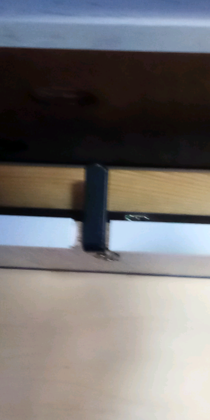

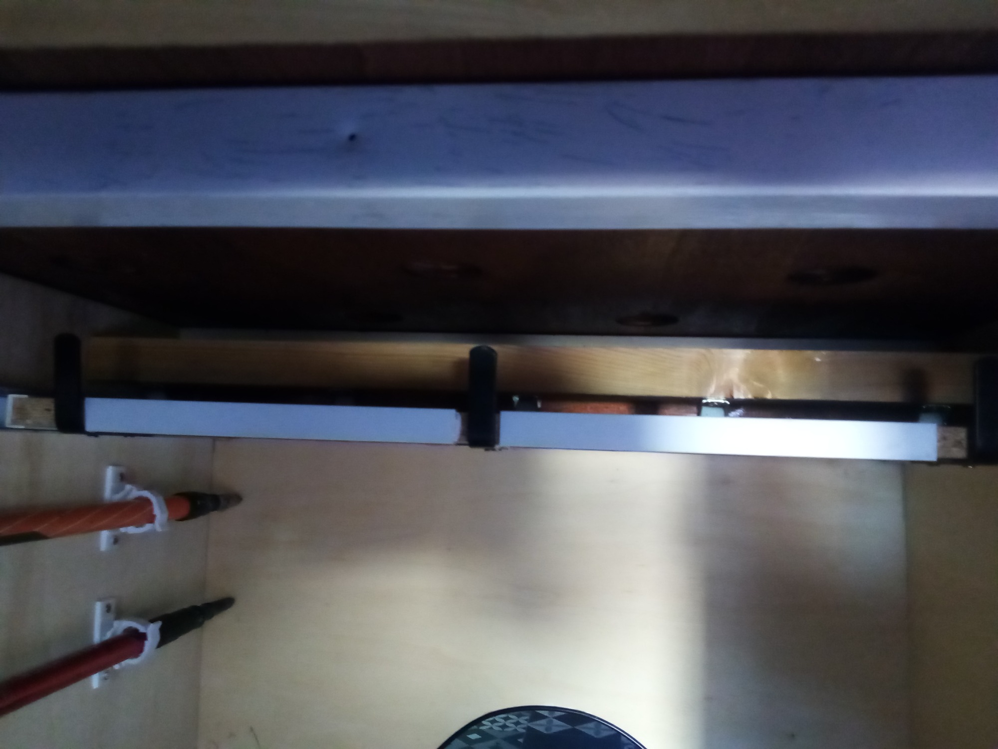

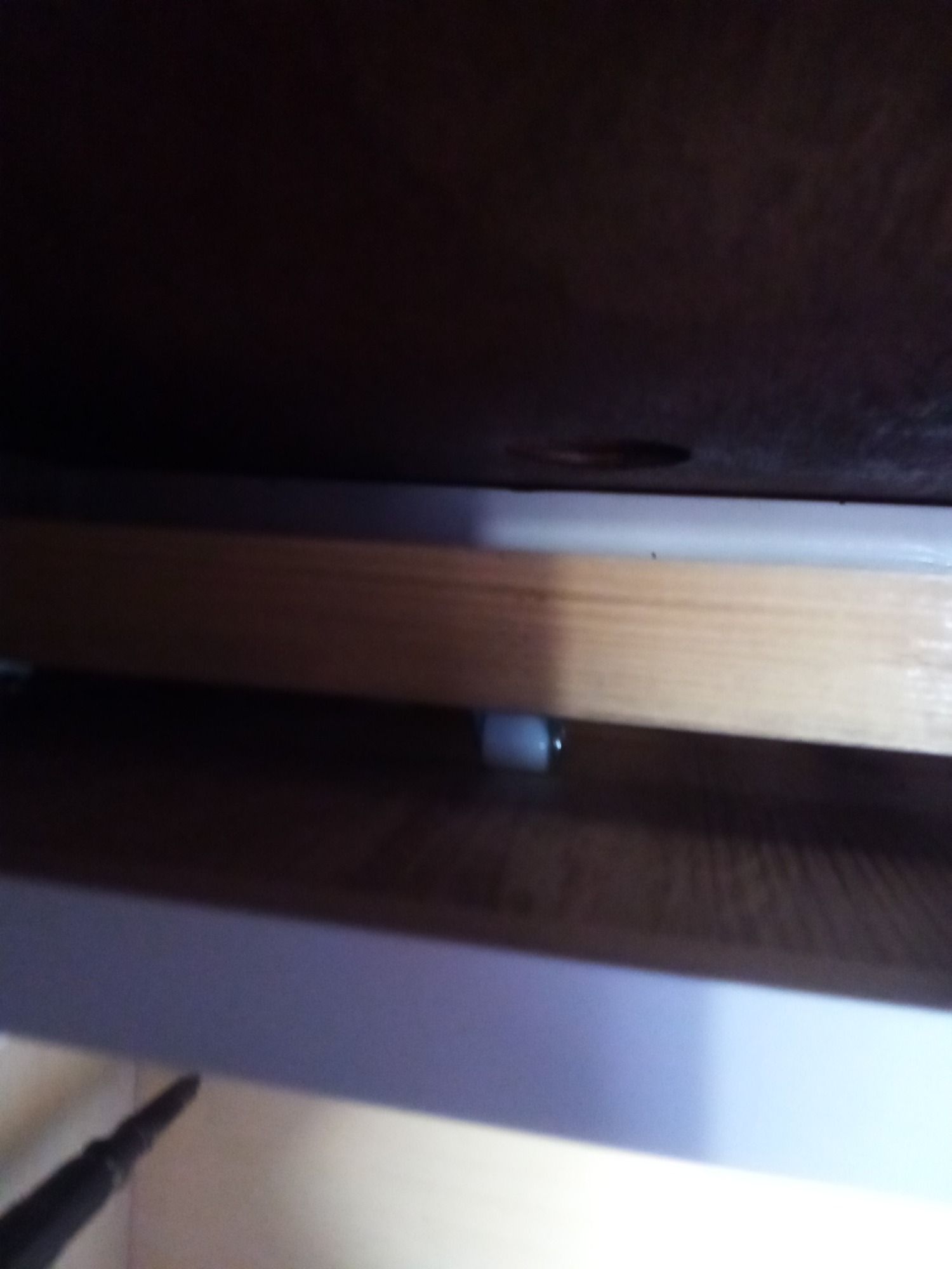

Bueno, aqui van algunas fotos, no se ve mur bien pero creo que para cojer la idea valen.
Aqui veis la ruedecilla, atornillada a una tabla cruzada que hace presion sobre el tablero de la mesa.
Hay cuatro ruedecillas.
Al final del tablero hay unas chapas a modo de tope para que no salga la mesa de su sitio.
No se menea nada, de hecho cuesta un poco sacar la mesa y todo.

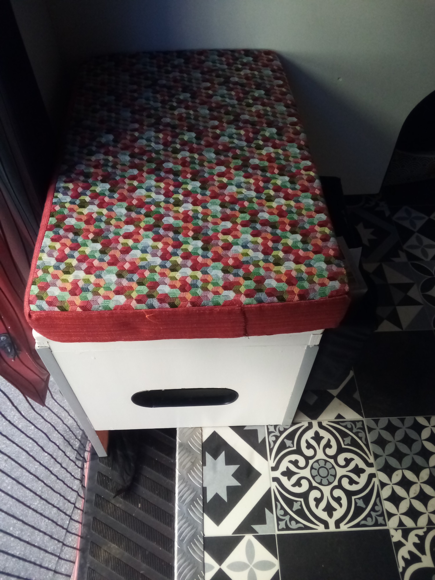

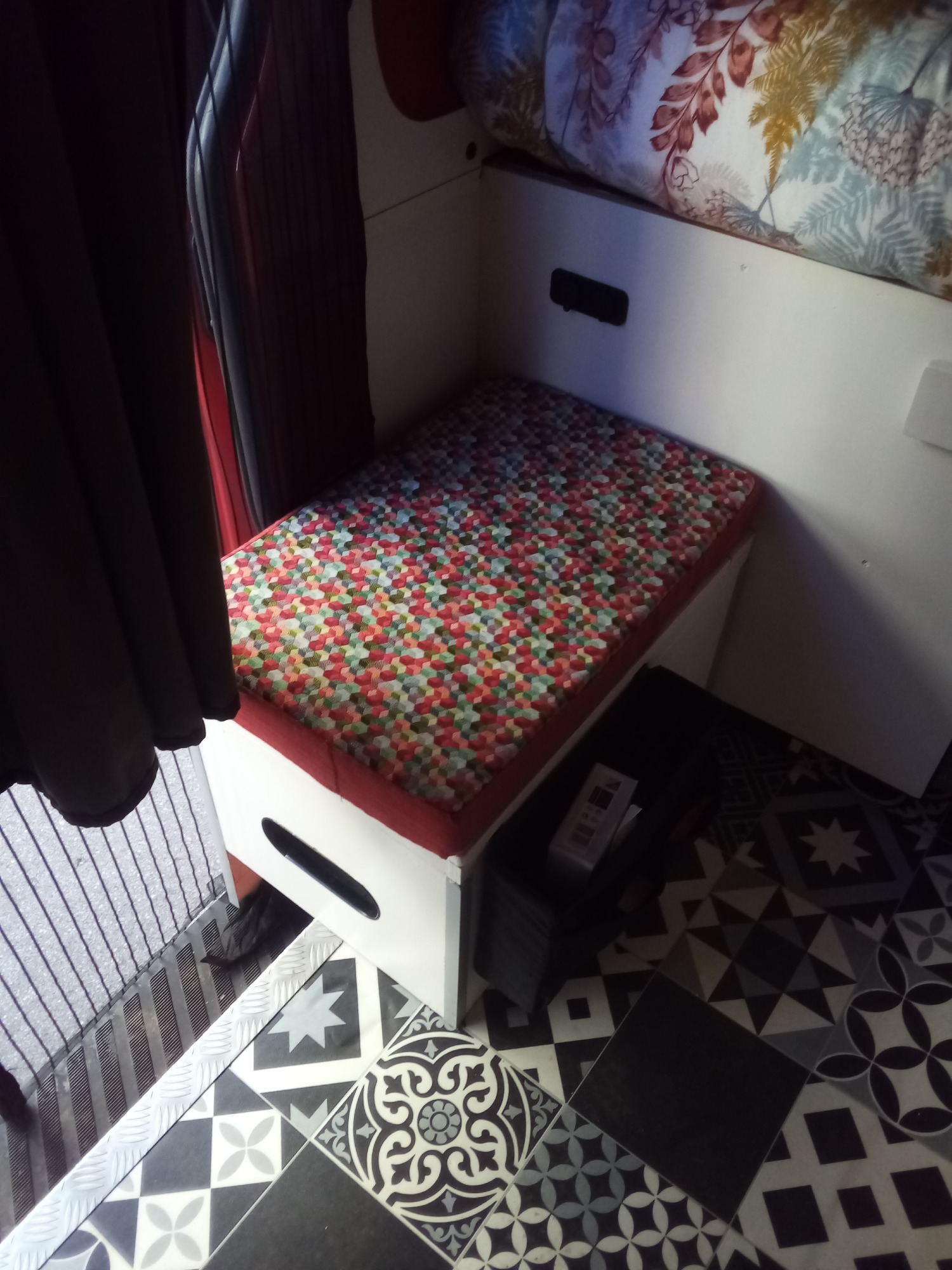

Actualizo un poco.

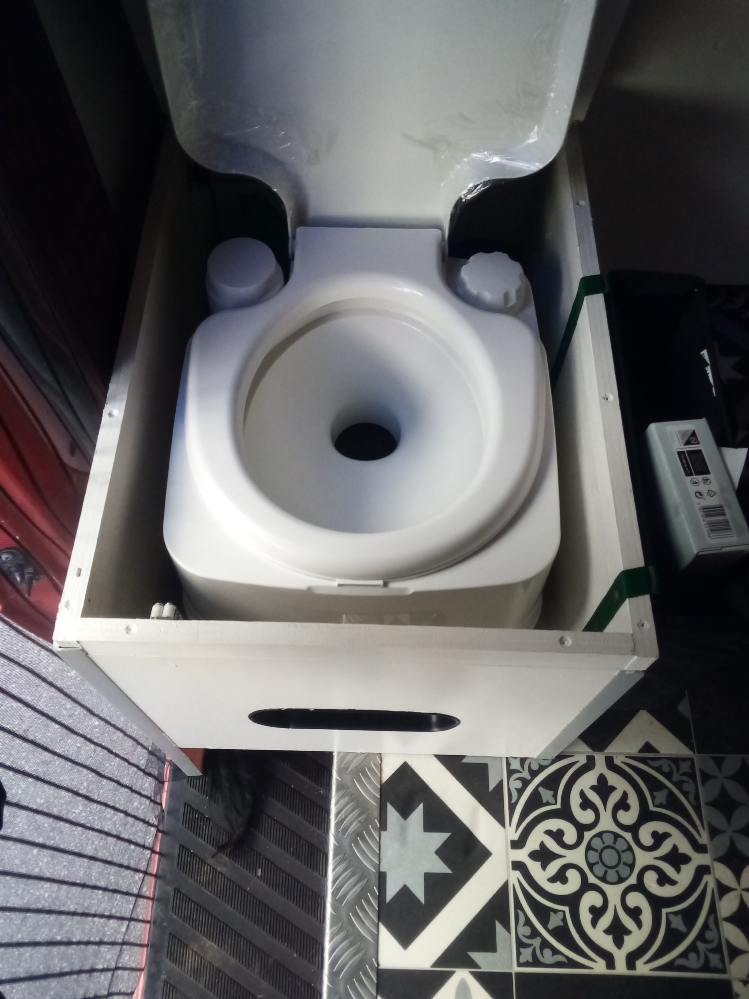

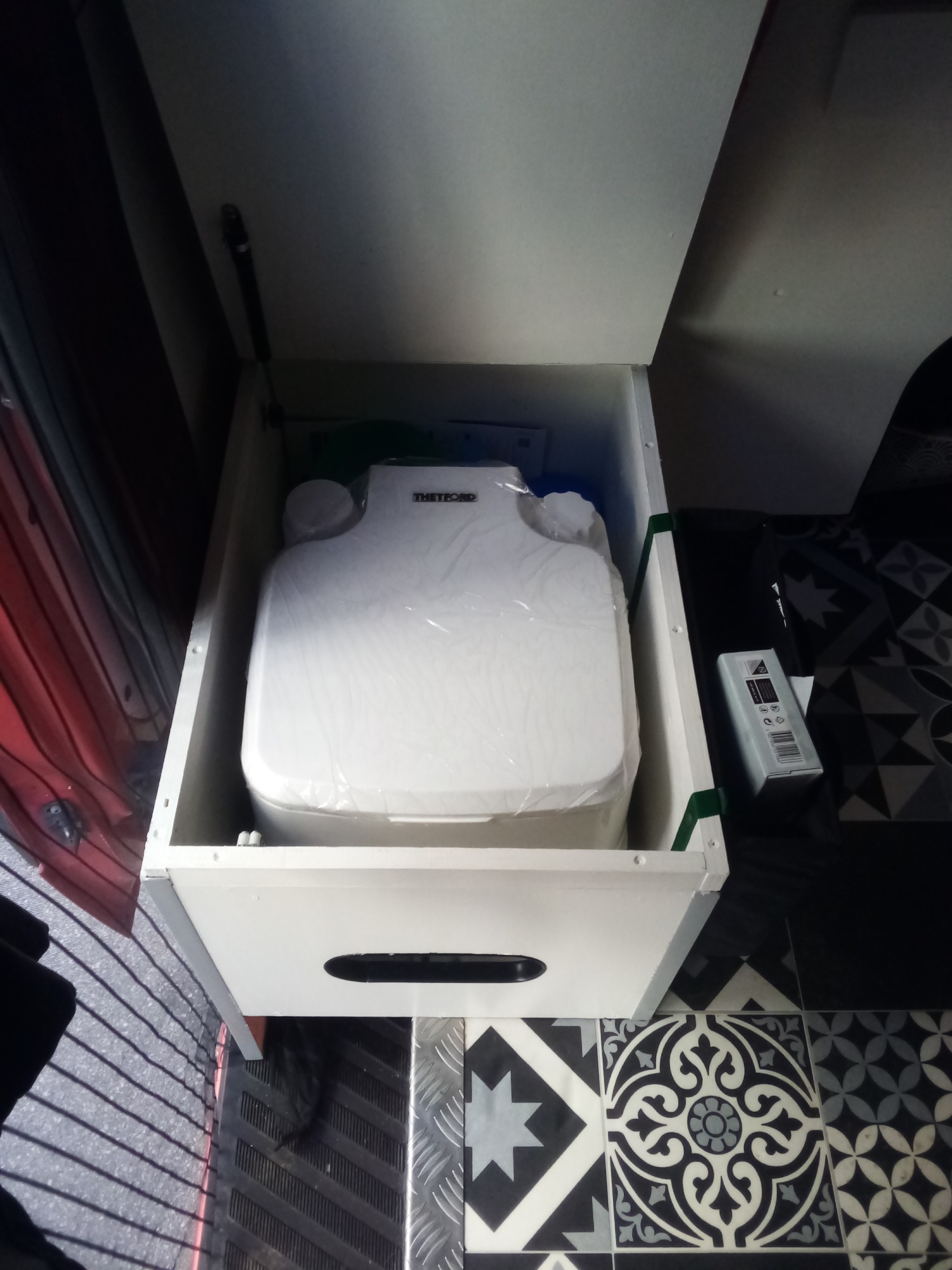

Acabo de instalar un portapotty en la furgo, sacrificando un baul, pero vale la pena, considero que es una parte inprescindible en una furgo.
Ahi va alguna foto.
Este es el baul sacrificado.
El potty en su sitio.

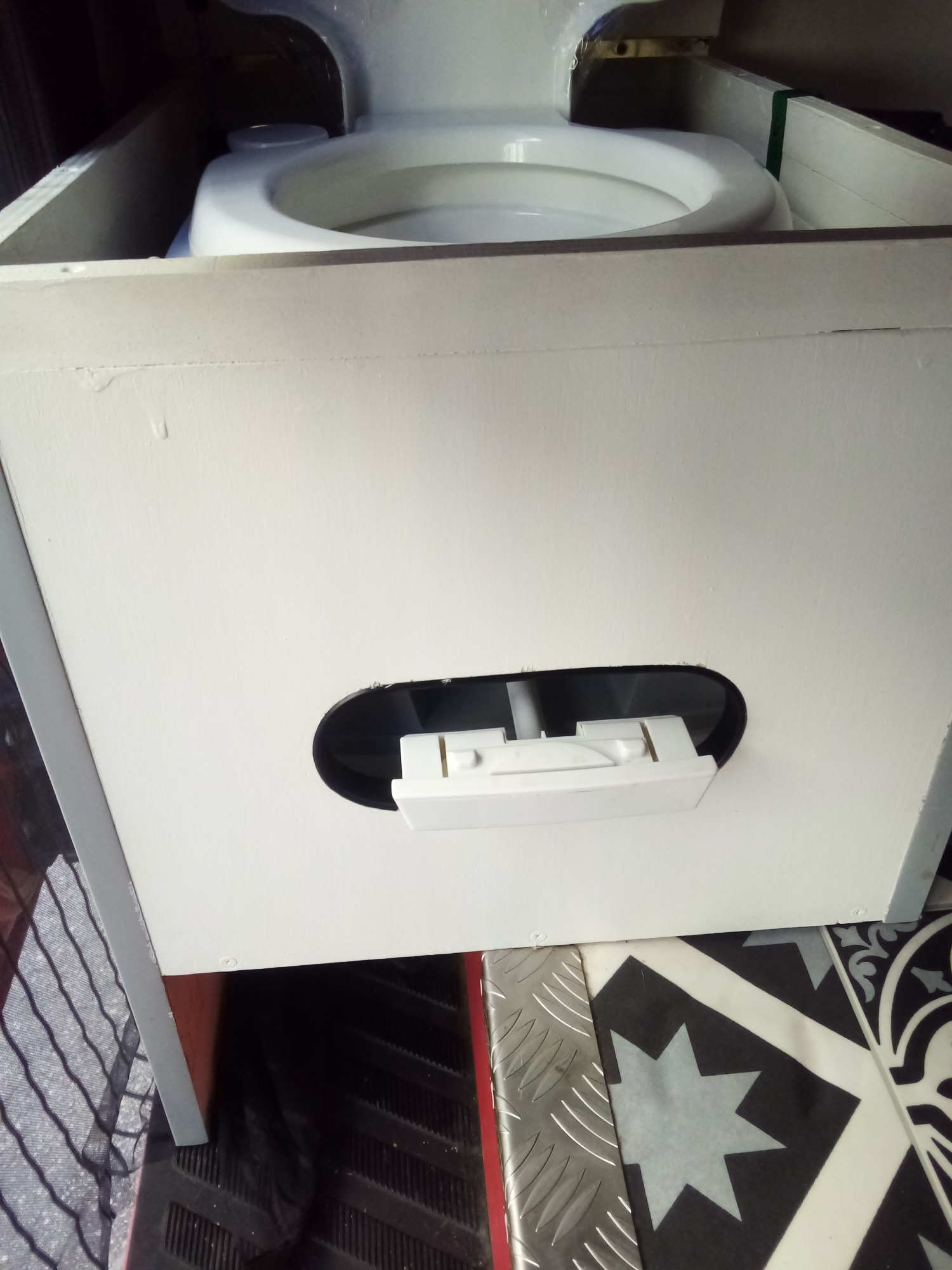

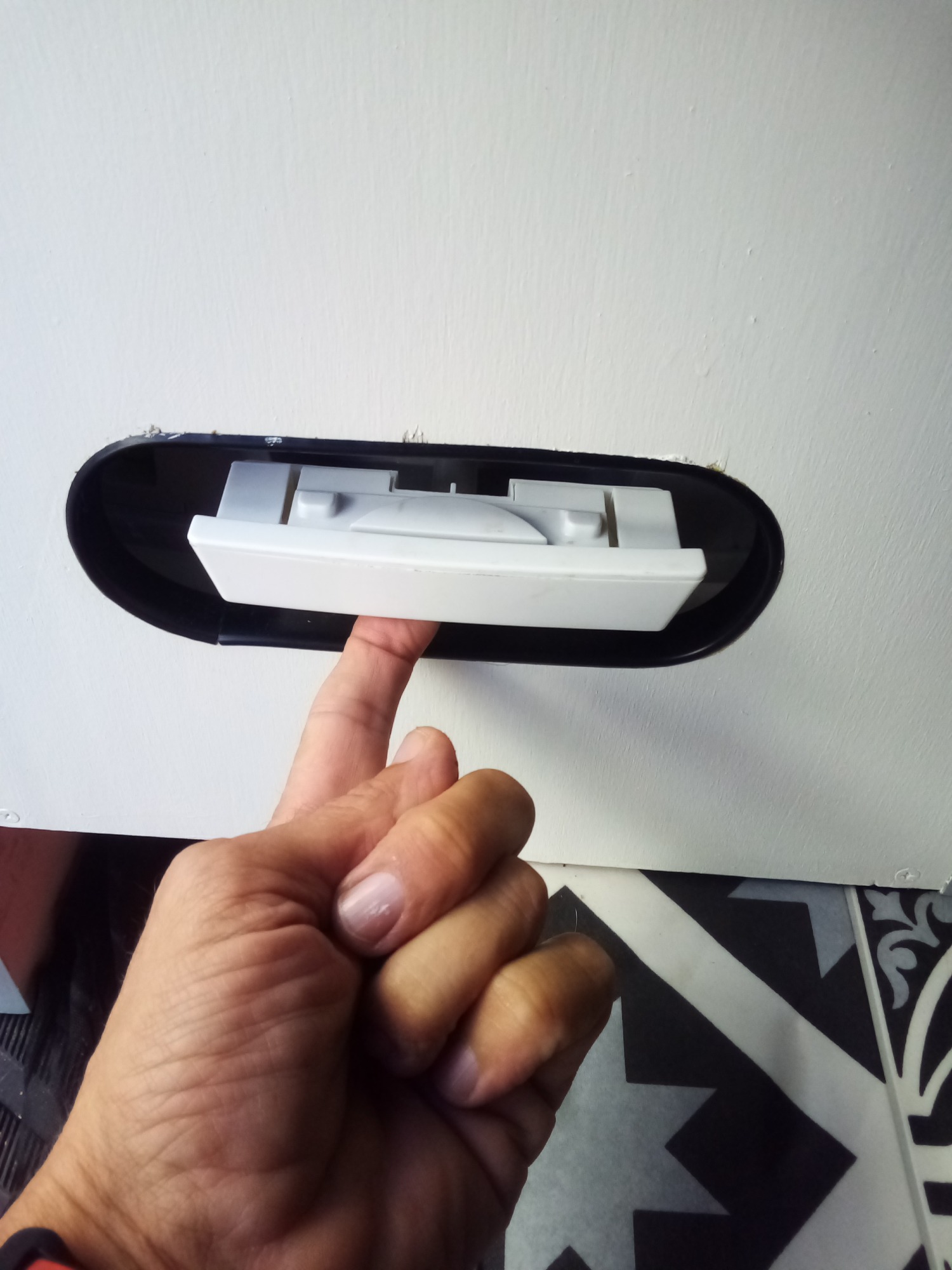

He practicado un agujero para el tirador
Y despues de la faena, vuelve el baul a su forma en plan taburete
En el mismo baul me queda algo de hueco detras del potty para guardar los productos para su uso.
