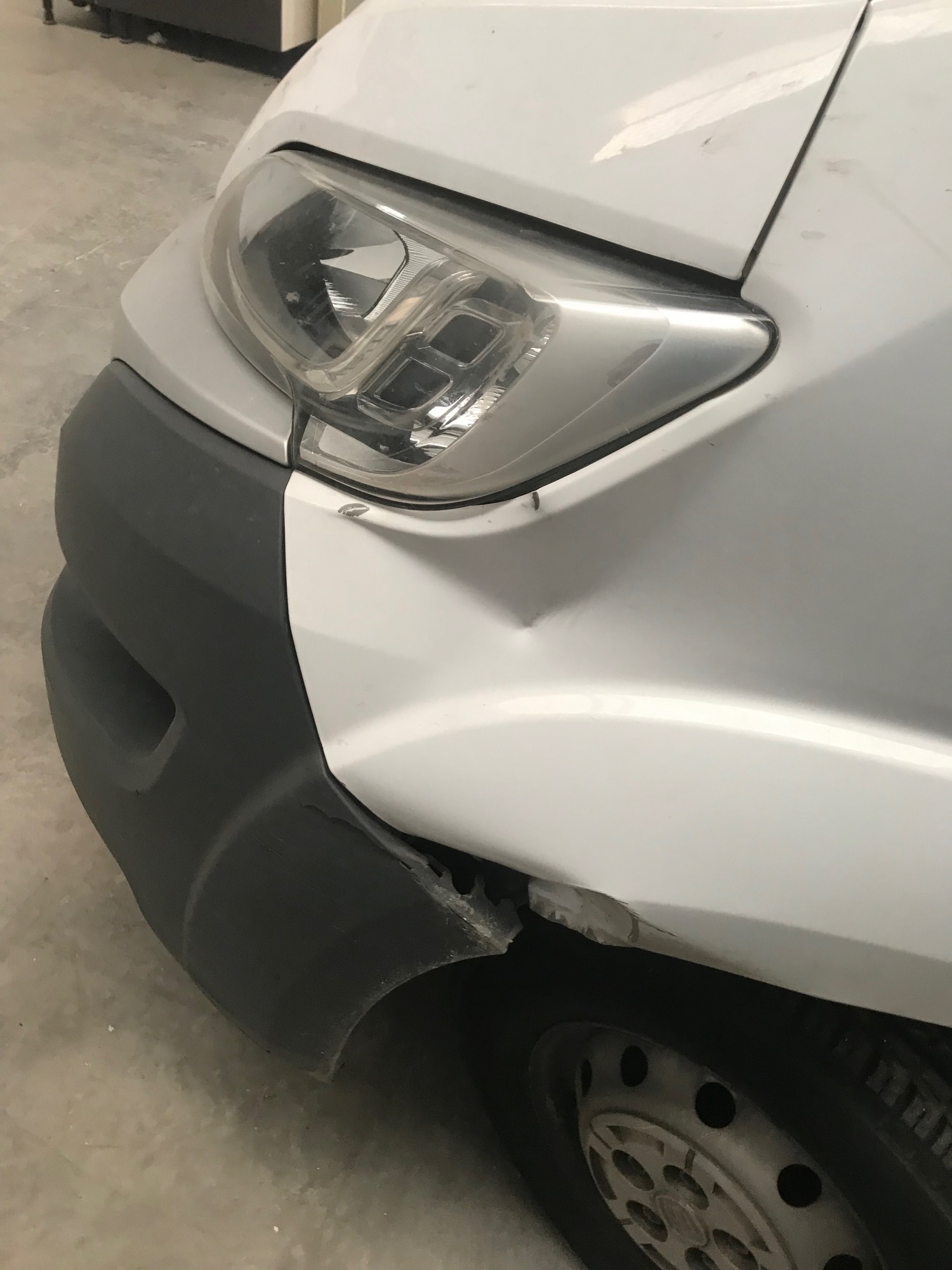

La vida la ha castigado de lo lindo, y hay que repararle algun golpe de chapa.

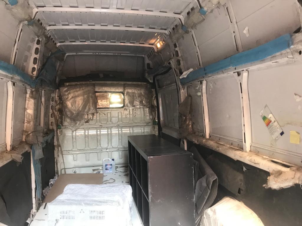

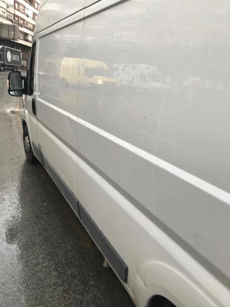

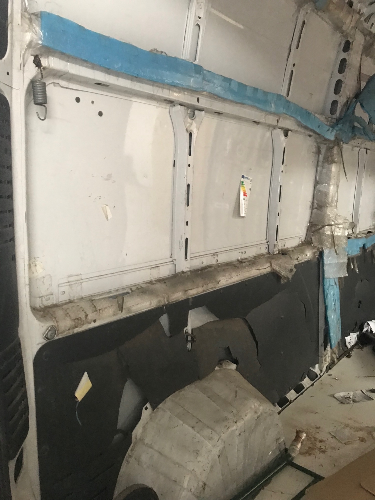

Bueno, han pasado un par de meses hasta que he podido sacar la furgoneta del almacén donde estaba y ponerla a mi nombre, ya que al venir de un administrador concursal, la cosa se ha dilatado. De momento este puente a limpiarla que lleva mucha mierda.

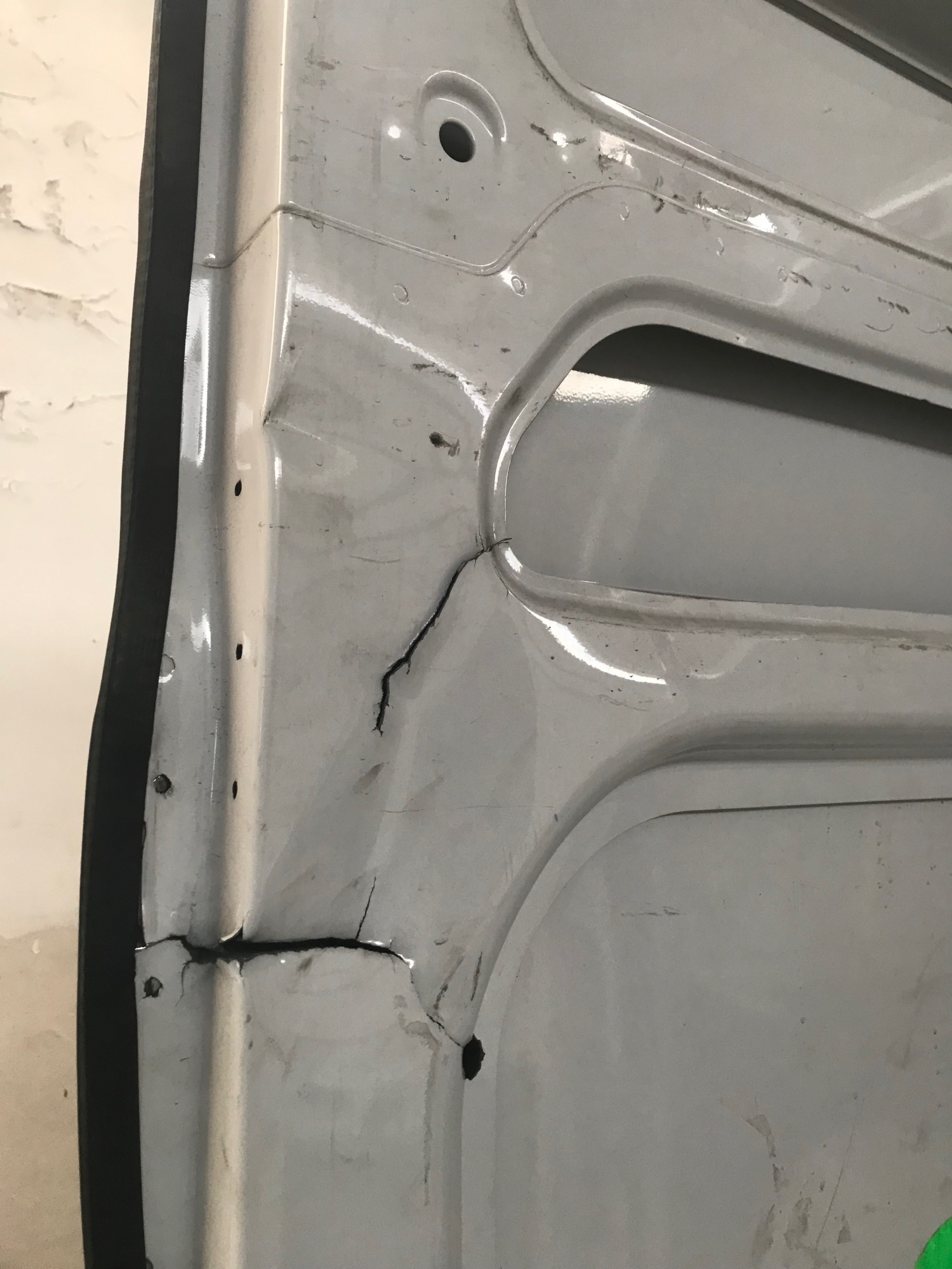

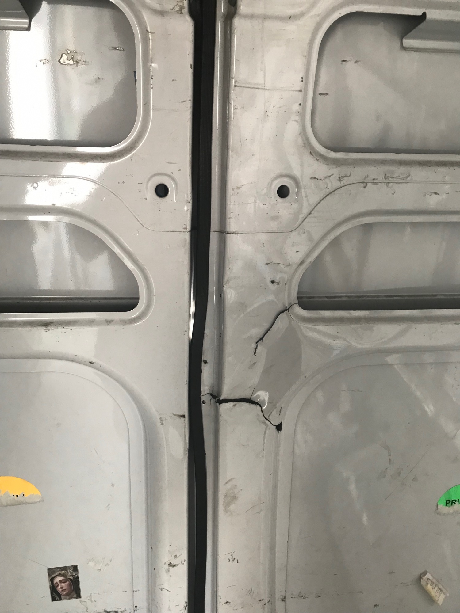

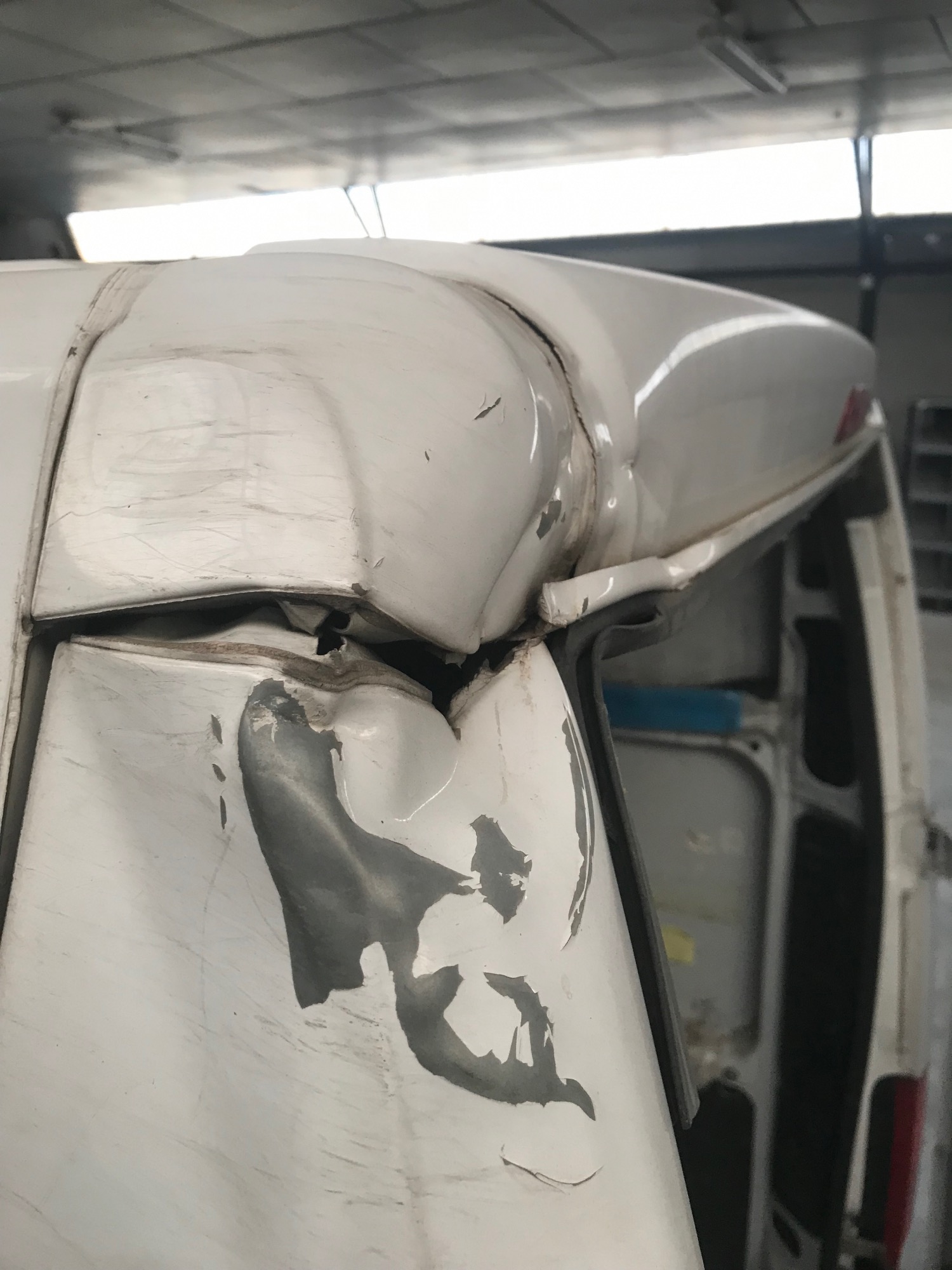

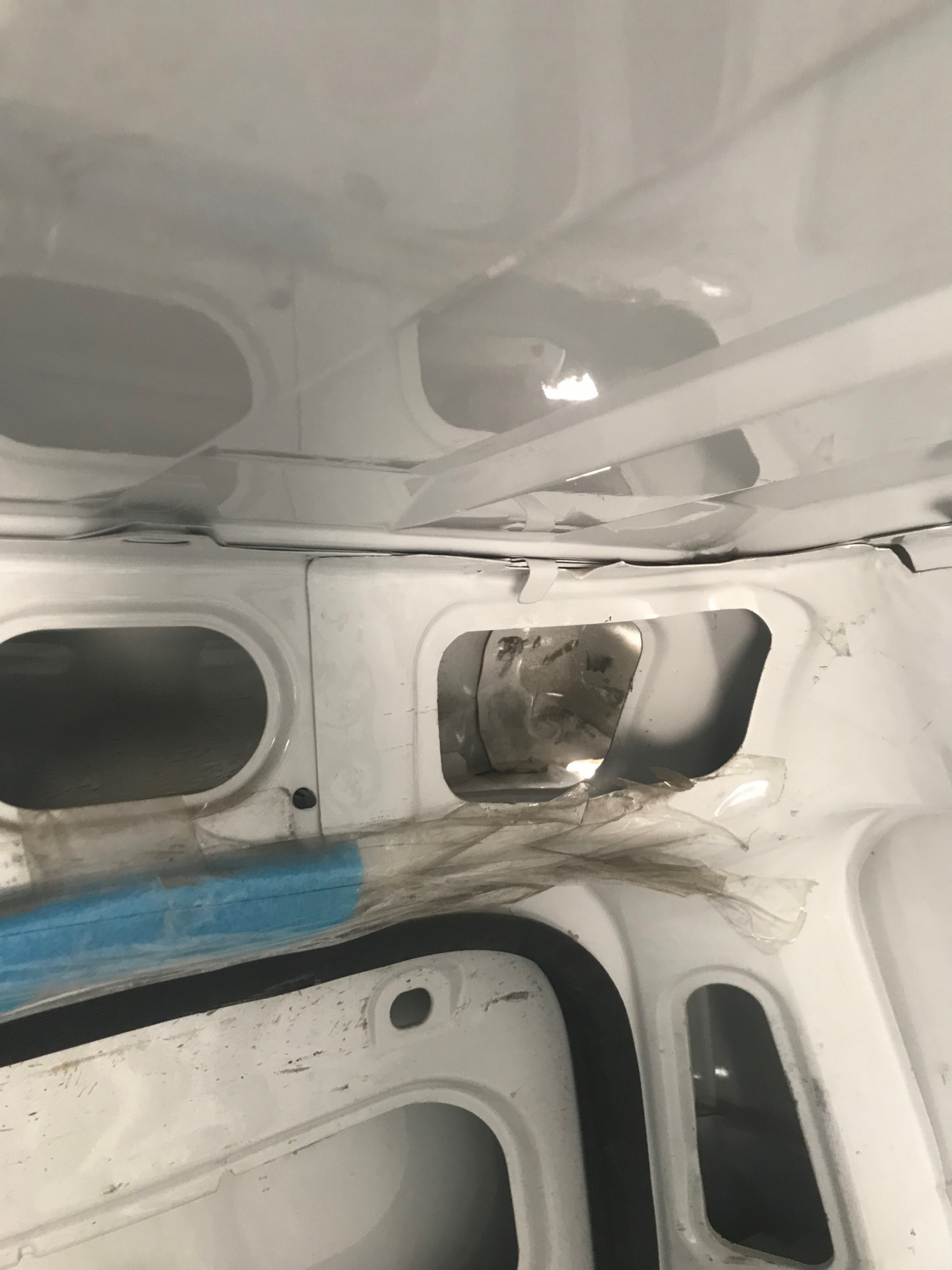

Cosas que he observado que no vi en su día, es una grieta en la puerta trasera derecha, que creo que la hace inservible. Tendré que cambiarla o ya me dirá el chapista si tiene solución. Esta puerta ha perdido la resistencia estructural por el centro, como un acordeón, y provoca que la otra puerta al fijarse por el centro con la cerradura no cierre perfecto. Vamos, que si tiras de la manilla con la puerta cerrada, notas cierta holgura.

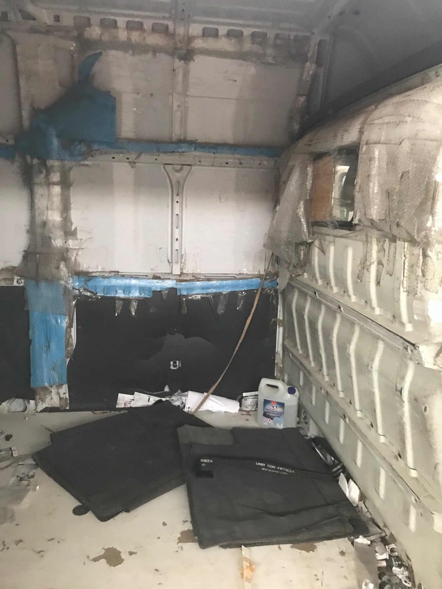

Me ha tocado quitar cinta de precinto con la que habían fijado plástico de burbujas a los nervios del compartimento de carga.
CONSEJO!!! Con laca del pelo sale perfecto el pegamento residual de cuando lo quitas.
La puerta lateral también tiene holgura debajo y se ve que no ajusta bien. Cierra bien, pero se intuye una linea por donde no queda del todo sellada.
El bollo que tiene el la parte trasera superior izquierda se ve un agujero desde dentro.
De momento estoy parado hasta que vuelva del chapista.
También le dieron un golpe que no tenía cuando me la enseñaron... que es lo que tiene comprar en un concurso cuando los trabajadores saben que les van a despedir y no cuidan el vehículo.

Ya volvió la furgo del chapista, y recien pasó la ITV, por lo que os muestro un poco los avances.
Ya le he quitado el suelo y estoy con el tratamiento de óxidos.

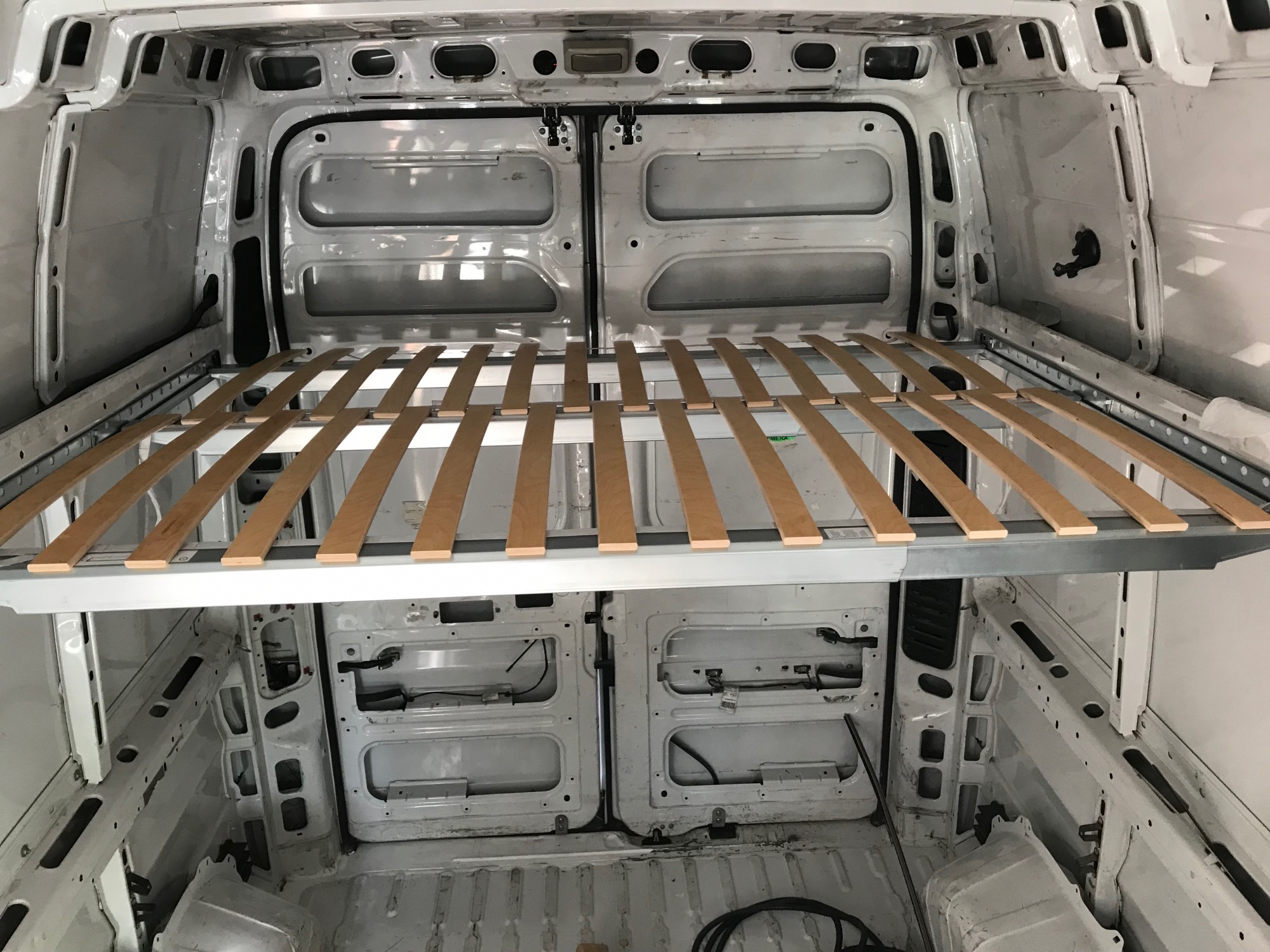

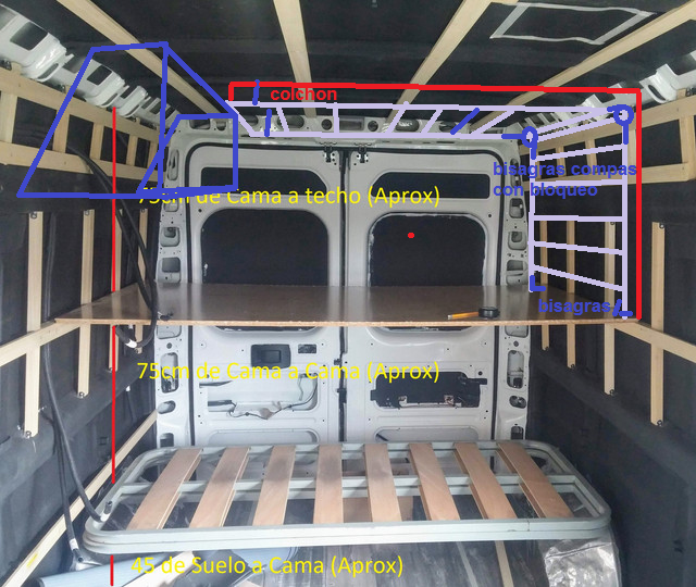

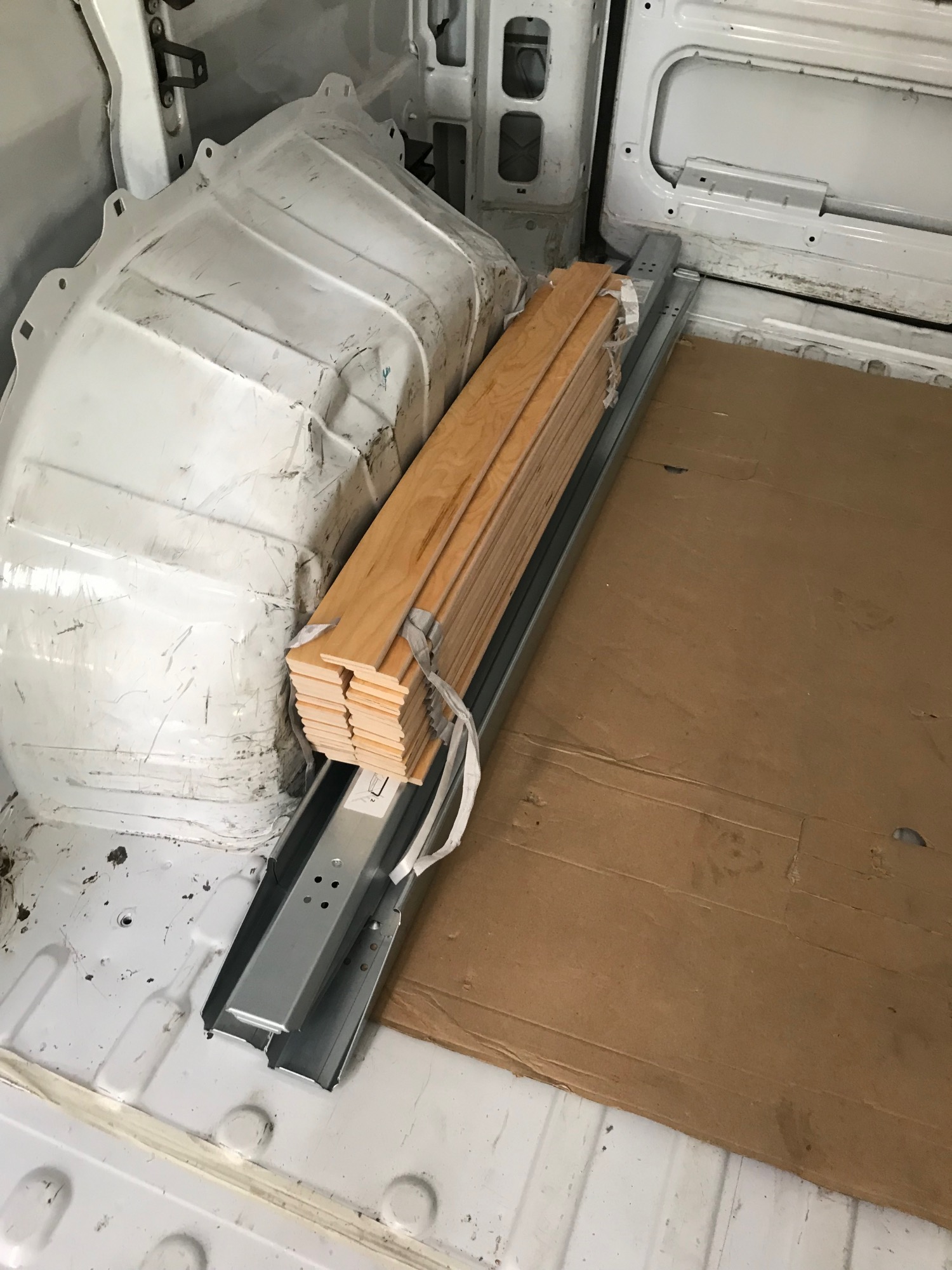

lo que tengo claro es que la cama tiene que ser de 140 en configuración de literas, y totalmente desmontables para dejar un garaje grande o un segundo salón detrás. la litera tiene que poderse transportar desmontada en un hueco.
Por las exigencias de la estructura de los asiento traseros, cuyas guías tienen que estar pegadas a la chapa original en el suelo, me veo forzado a instalarla antes de  aislar y rastrelar el suelo.
Una vez tengo la anchura de las camas 1,40m y la estructura OKB instalada, lo que sobre entremedio es para el baño Aproximadamente 1,10m.
La litera desmontada no debe medir mas de 1,40m para entrar en uno de los arcones del garaje

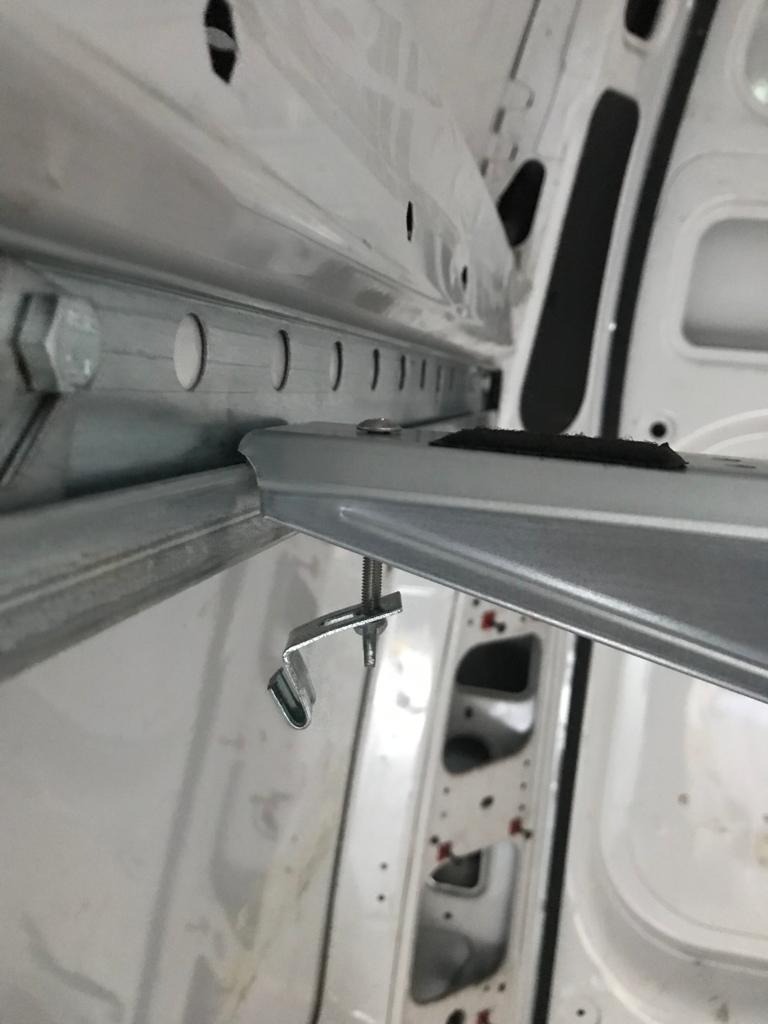

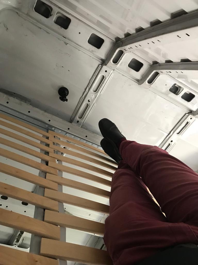

Mi aproximación a este problema, ha sido fijarme en la modularidad de las camas de una famosa marca noruega de muebles.

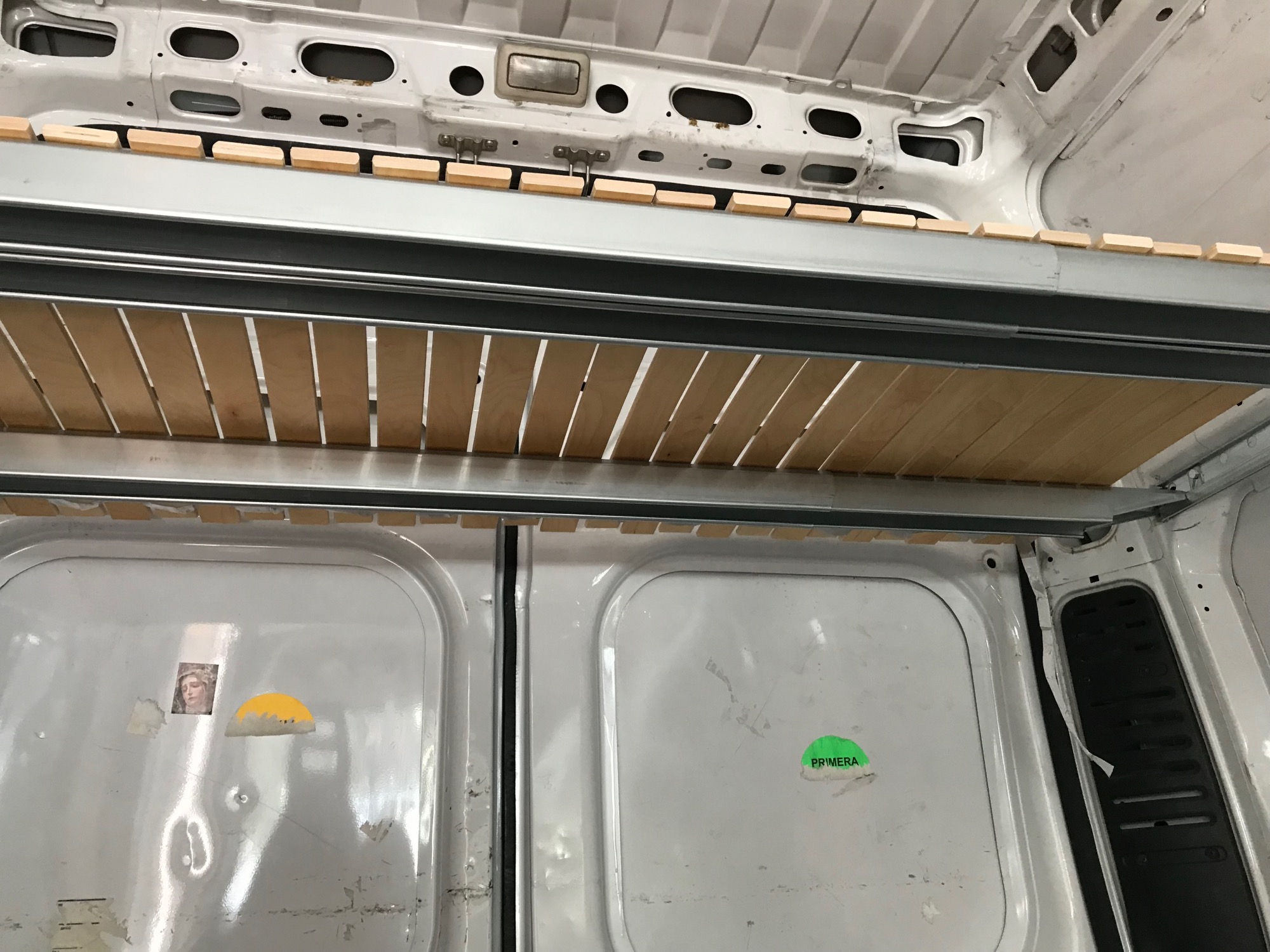

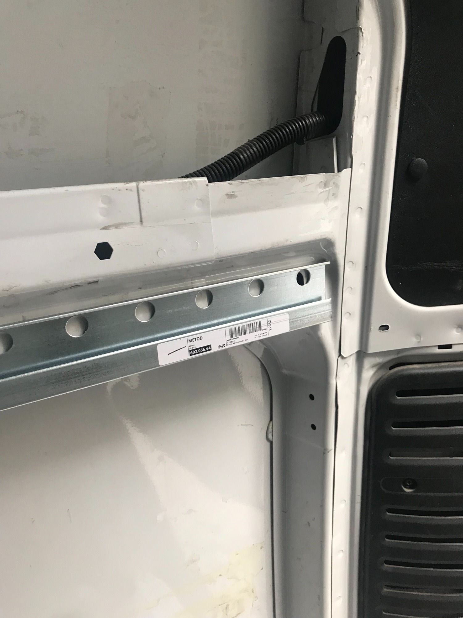

Como tengo una H3, la fijación de los soportes ha sido en el nervio de la furgoneta.
como guía de soporte he utilizado una que se usa para anclar los altillos de los muebles de cocina, cortada a la medida de 1,40m y atornillado al nervio mediante remache roscado del 8.
Las vigas centrales, son extensibles de 1,36m hasta 2m, por lo que cuando esten desmontadas caben en uno de los arcones. Eso si, cada viga pesa sus 3,5kg y son 3 de ellas.
Del suelo a  la cama superior, me quedan unos buenos 1,44m para poner la cama de abajo sobre los arcones a la altura del paso de rueda, y poderse sentar abajo incluso con la litera montada.
La idea era tener la opción de poder montar la litera y usar el salón de debajo al mismo tiempo.
Las lamas y colchones serán de 70cm, por lo que se podrá montar una cama de 70 usando 2 vigas o una de 140 usando 3 vigas y 2 juegos de lamas. Las vigas se pueden arrastrar y poner donde se quieran, dando mucha libertad de configuración. se podrán apilar los 2 colchones de 70 y correr las vigas donde se quiera para tener más altura abajo... las vigas irán fijadas de manera click de fácil desmontaje.
Al Techo quedan unos 70 cm que se quedaran en 55 cuando se ponga el colchón y el techo, que Para los críos es suficiente. El colchón quedará al ras del nervio superior, por lo que se ganan unos cm extras de anchura.
Todo este montaje quedará oculto cuando no esté montada la litera. Solo quedarán 3 remaches roscados por cada lado tapados con una goma.
No es lo que tenia pensado inicialmente de ponerle una bisagra compás al somier y pegar el colchón al techo, pero cumple los requisitos de poderse quitar
¿que os parece?

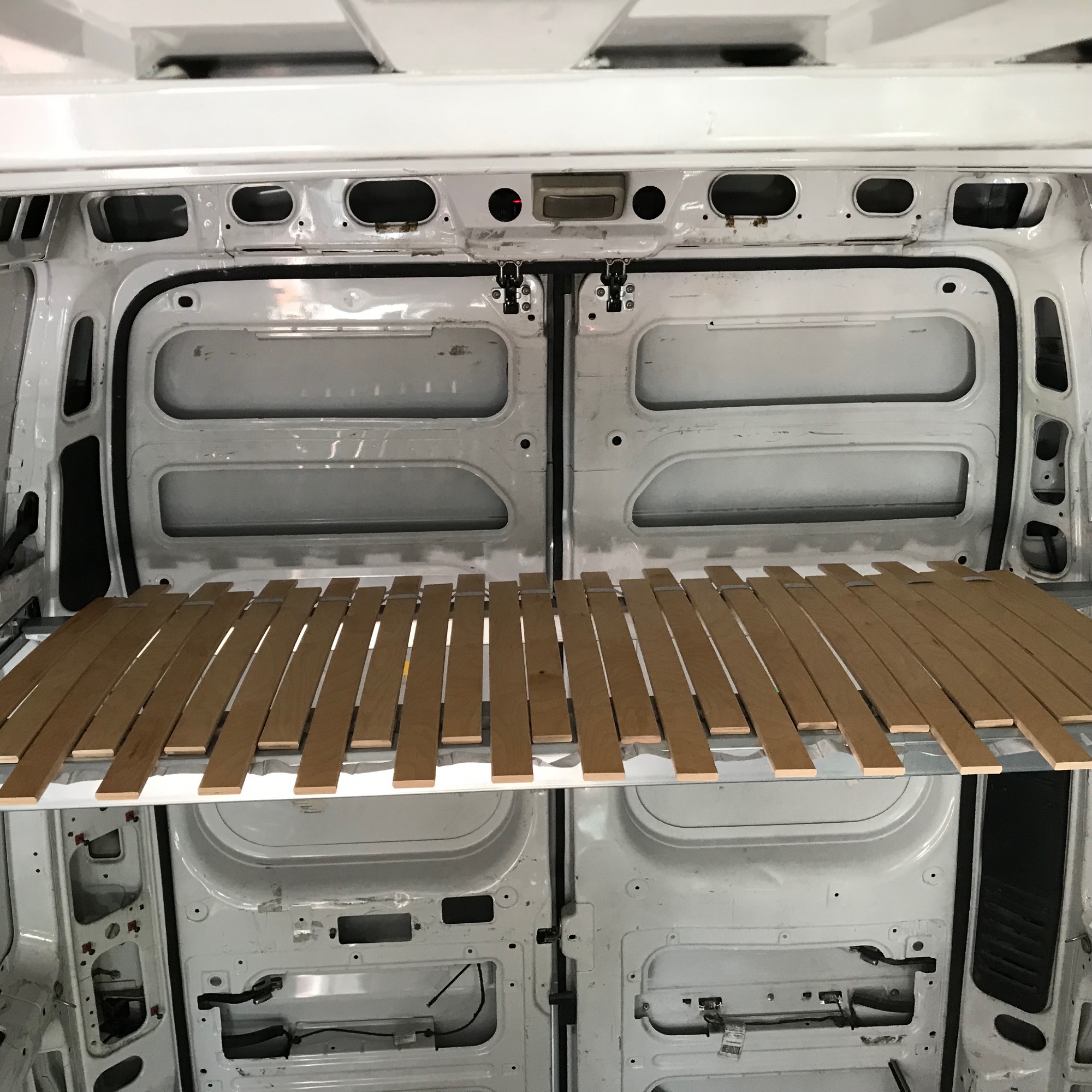

Más o menos esta es la idea del salón trasero con la cama superior montada
Espero tenerla lista para antes de que termine el 2023!!!

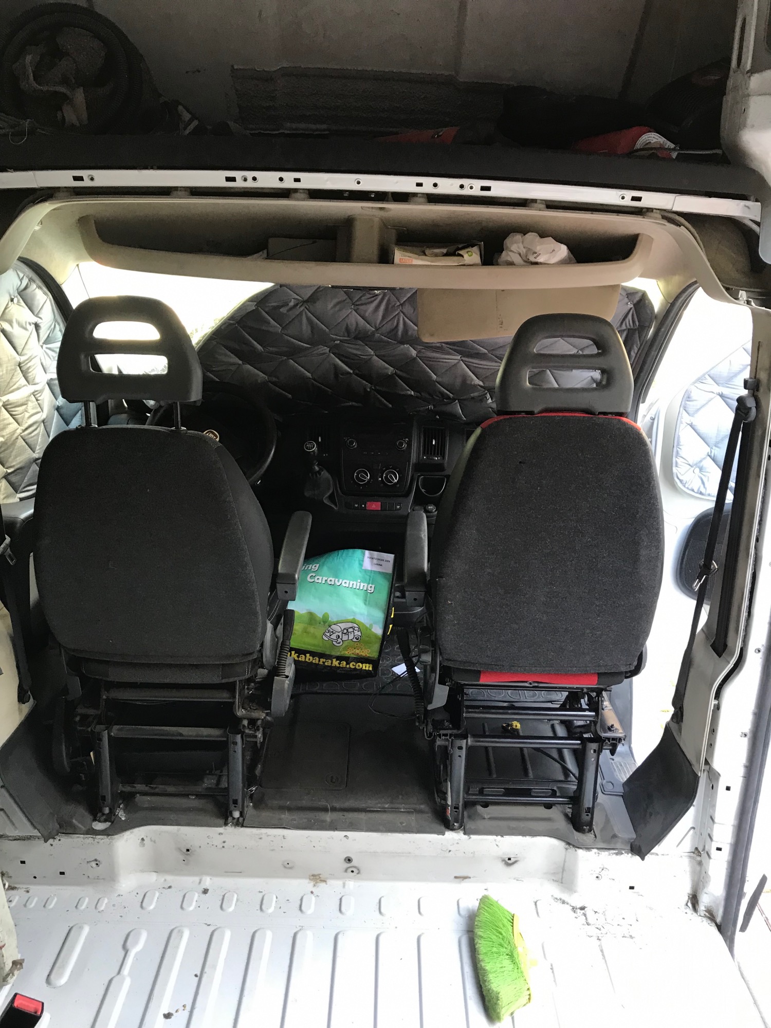

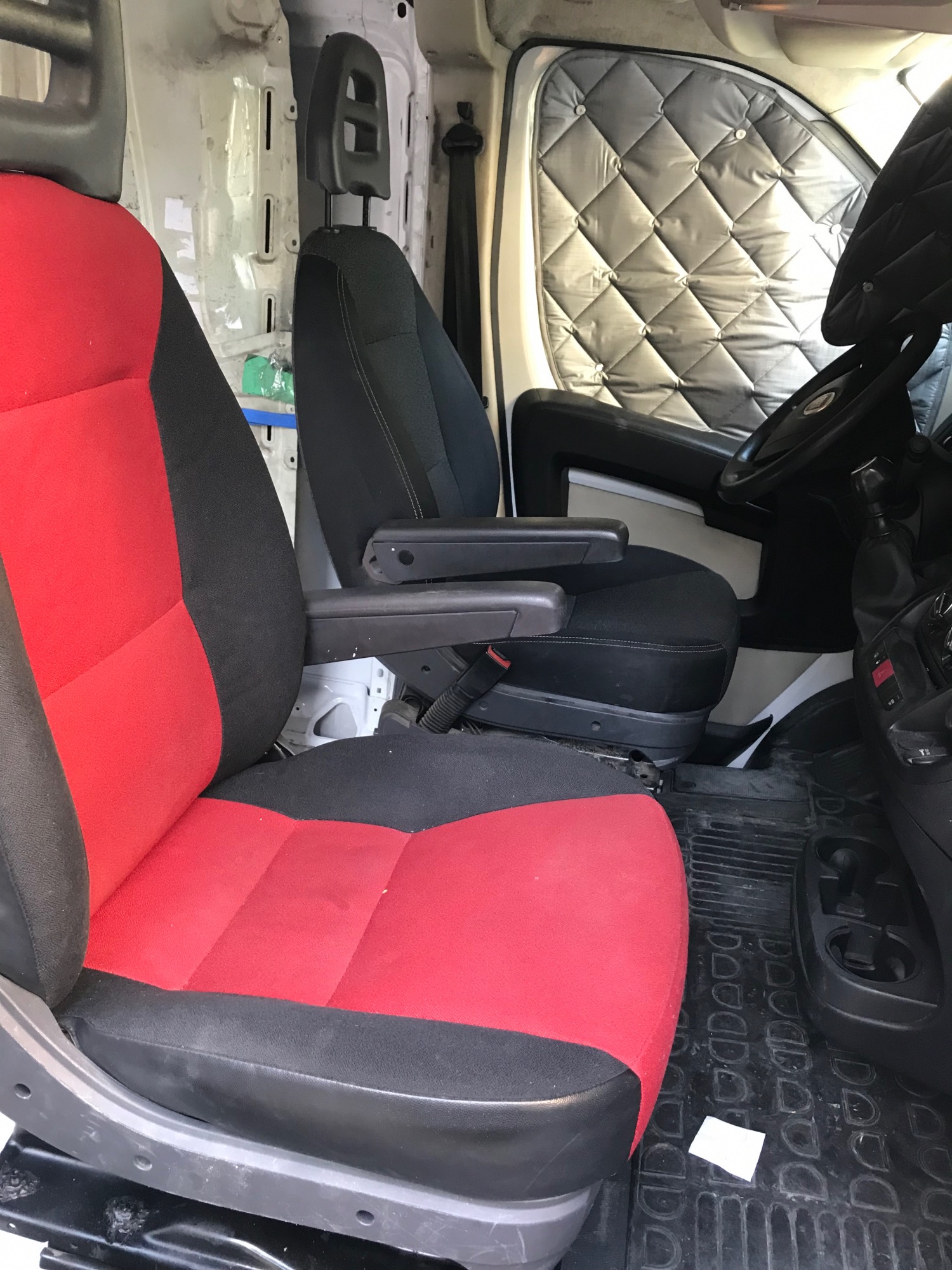

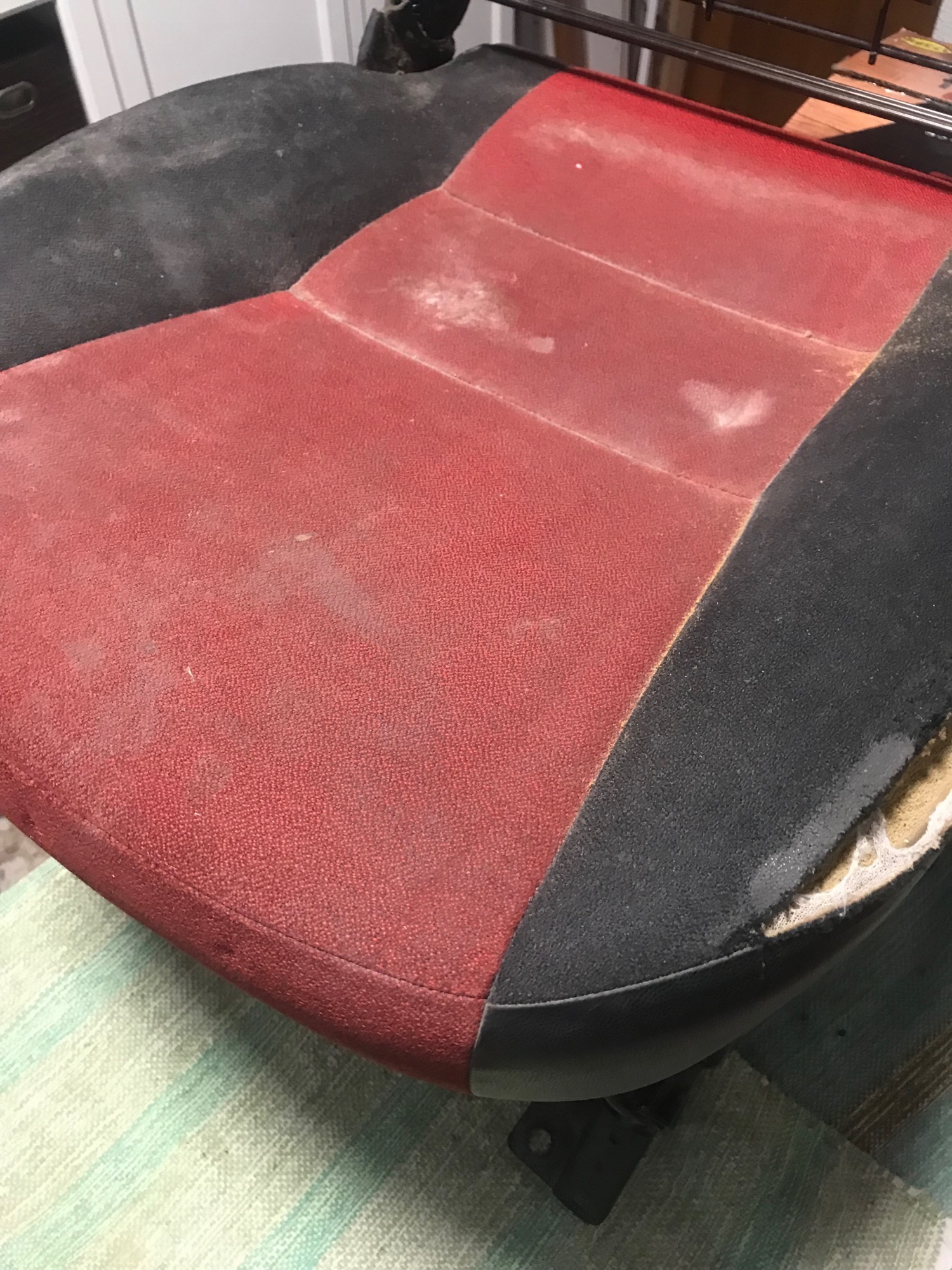

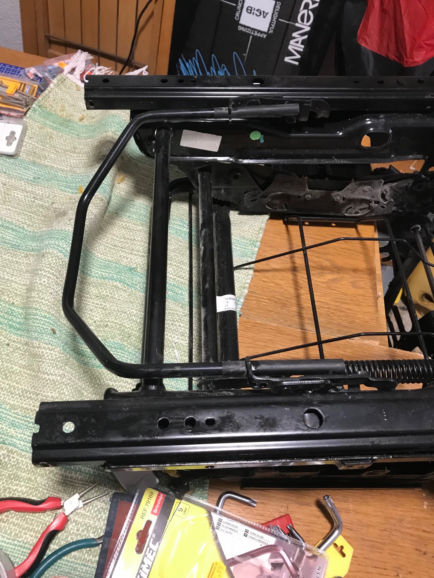

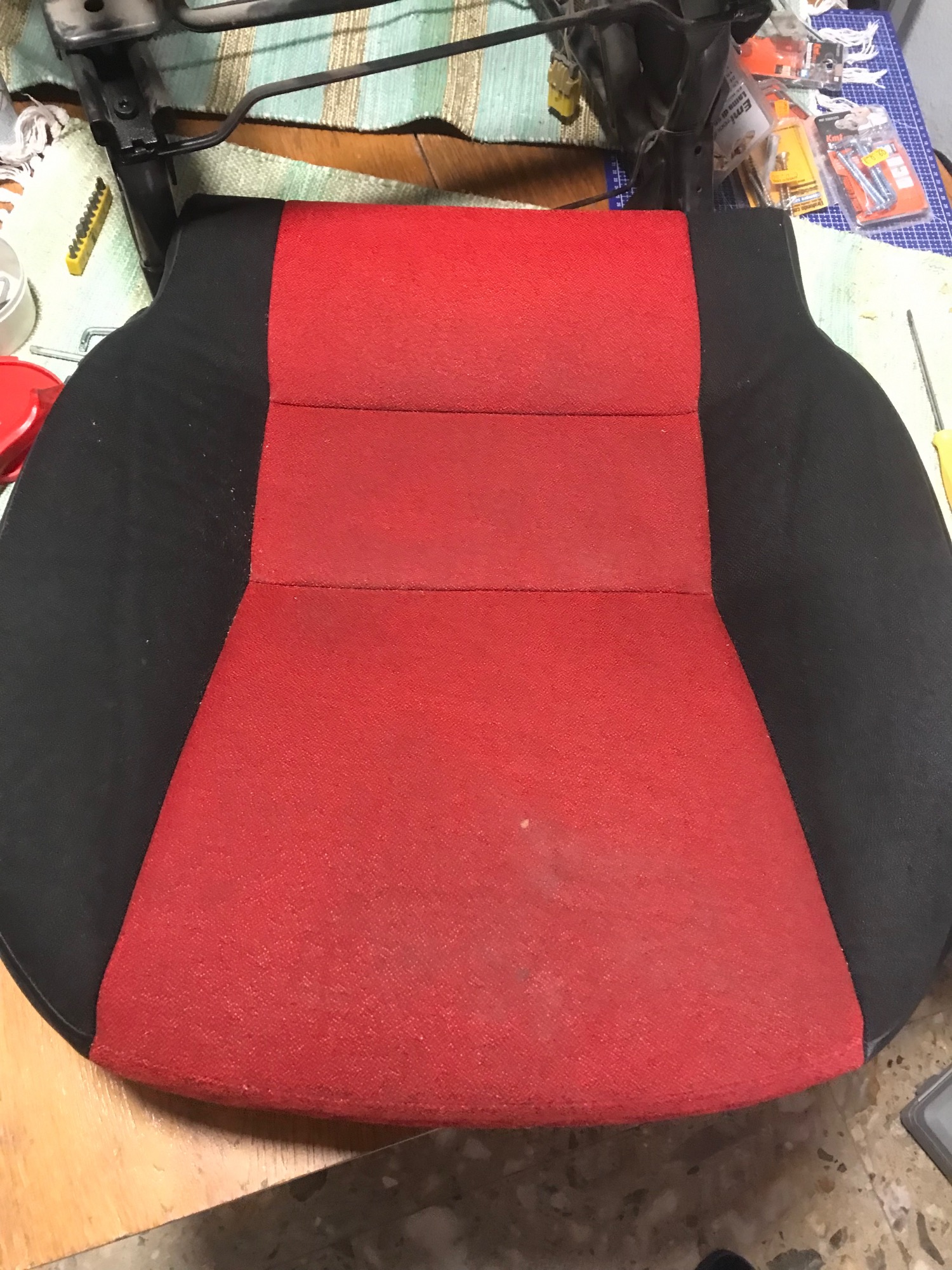

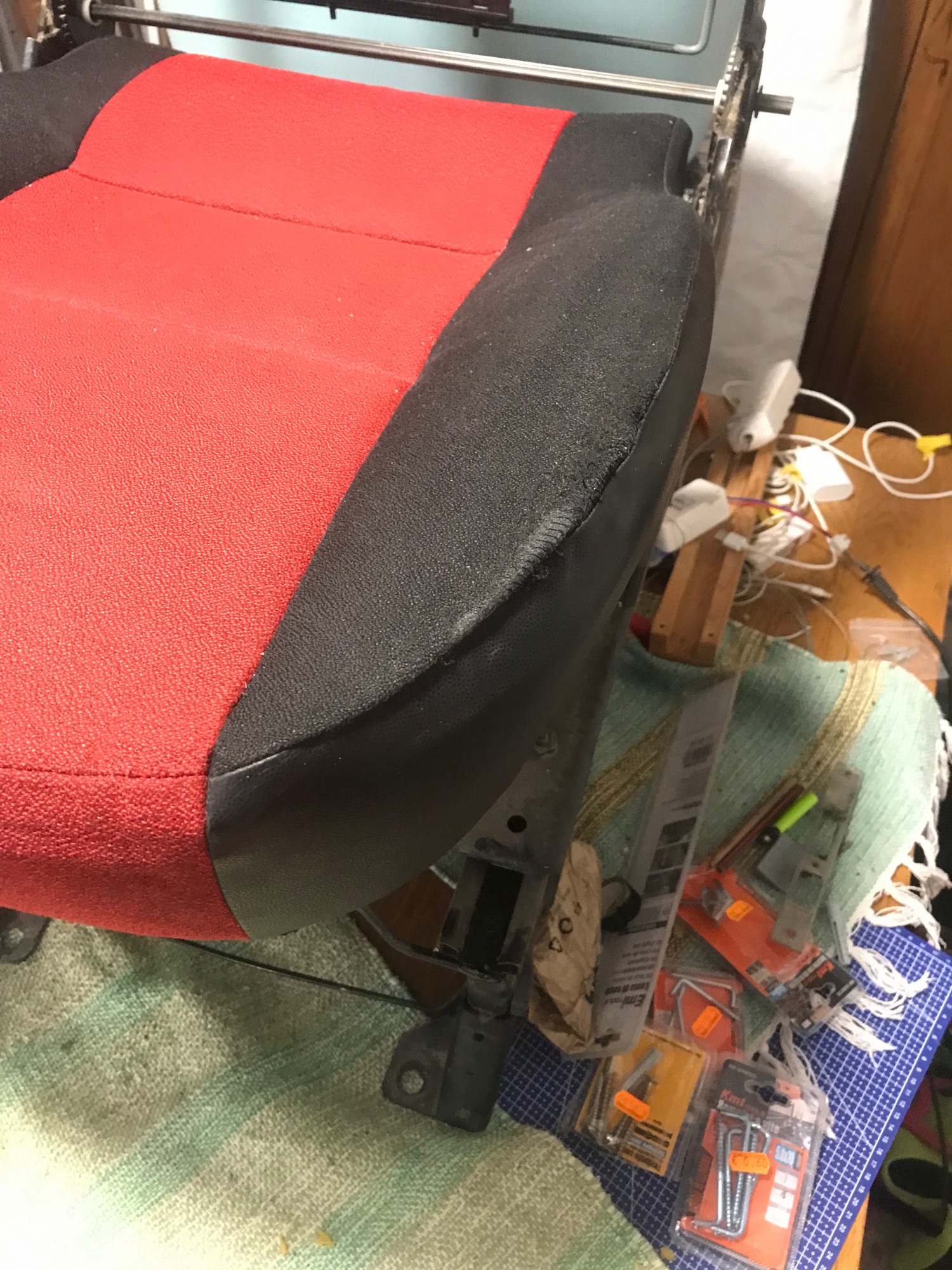

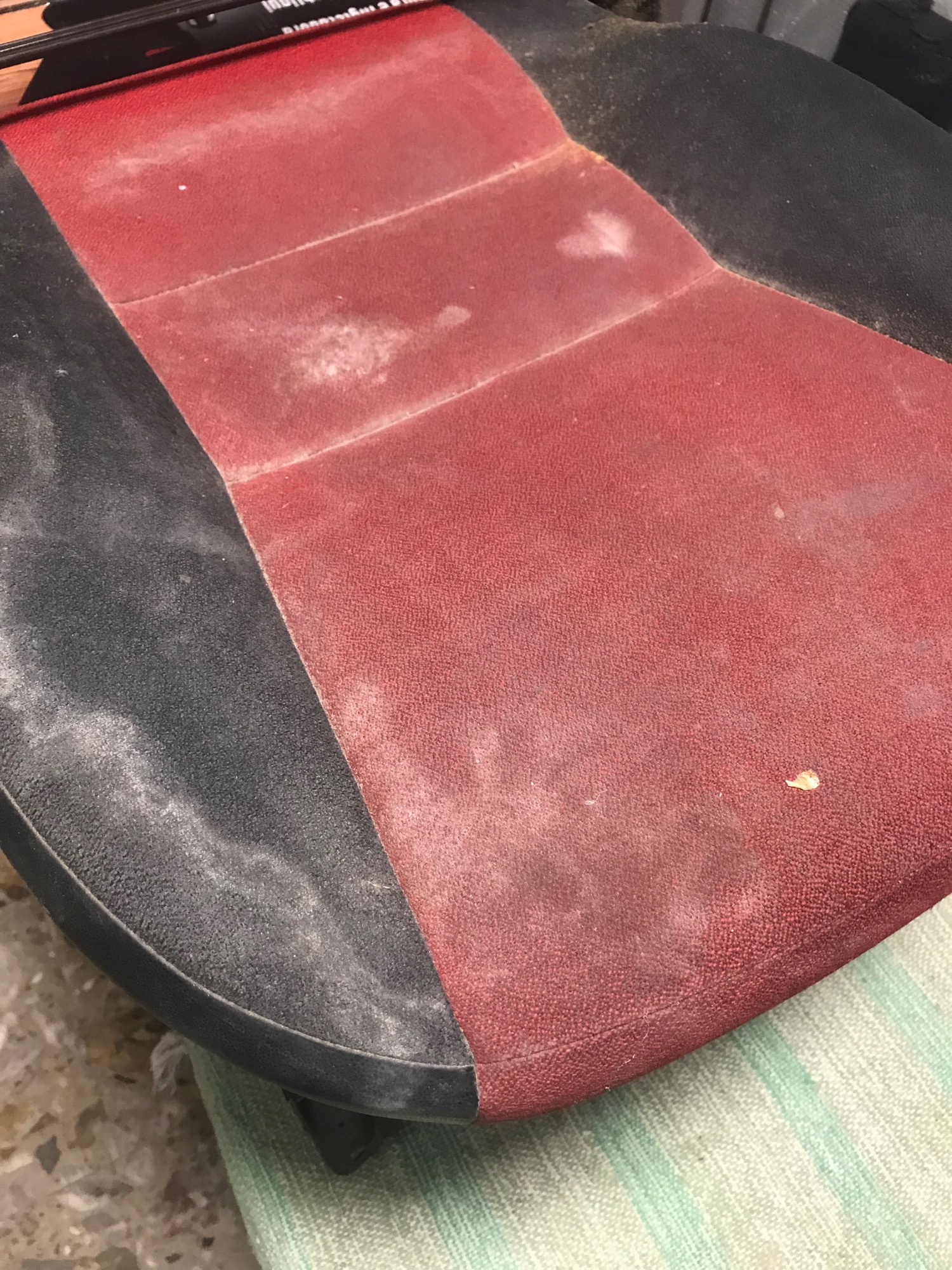

   Bueno, como quiero empezar ya a aislar algo, voy a empezar por la cabina con arma el de 9mm. Para ello he desmontado el asiento doble y montado el asiento de piloto que he transformado en copiloto siguiendo las instrucciones que he encontrado en este foro. Así he quitado el separador de carga, y aprovecharé para pasar los cables que conectarán la batería principal con la secundaria.
De momento presentado los asientos delanteros.
Pongo un antes y un después del asiento tras desmontarlo completamente y pasar por la lavadora y la máquina de coser.
Una cosa que llevaba toda la vida intentando aprender era a soldar, y este era un proyecto perfecto para empezar a ello. Una soldadora inverter de electrodos, y una amoladora a batería que sustituye  a otra de cable que ya murió, aparte de un asiento de piloto mugriento que compré cerca de mi casa por 300€

Detalle de cómo queda la litera superior doble, simple y plegada. Luego las lamas irán aseguradas con Velcro a las vigas para que no se muevan.
Que os parece la idea de la litera desmontable y transportable.
Peso total 15kg

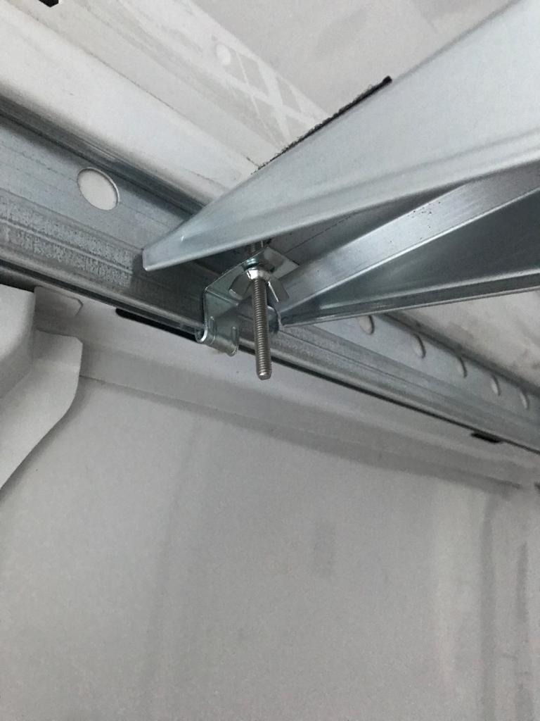

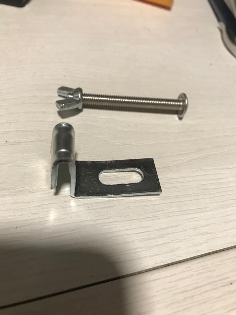

Muy buena idea, ánimo en lo que queda. Una pregunta, cuándo la tienes montada, la fijas a las vigas para evitar que salga despedida o se mueva?
Enviado desde mi Redmi Note 8 Pro mediante Tapatalk
dragonlord
Cita de: AYA2016 en Enero 16, 2023, 10:03:57 amMuy buena idea, ánimo en lo que queda. Una pregunta, cuándo la tienes montada, la fijas a las vigas para evitar que salga despedida o se mueva?

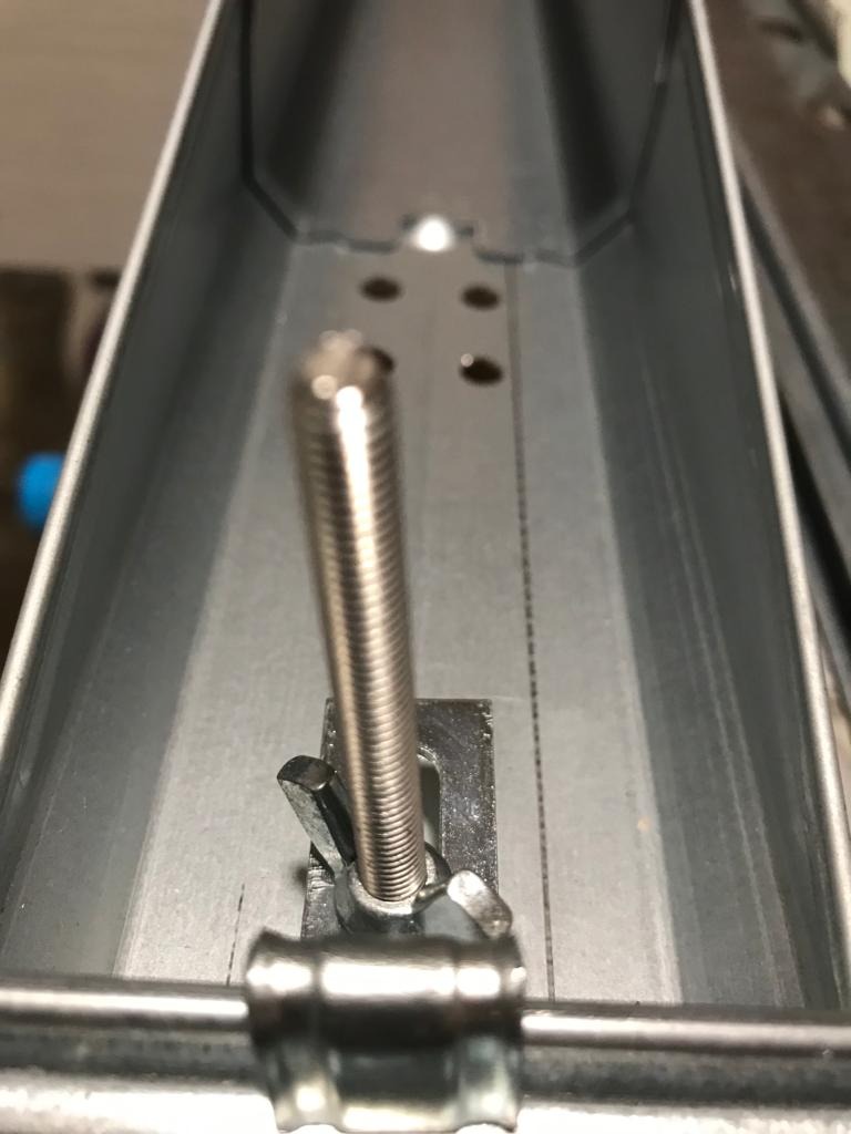

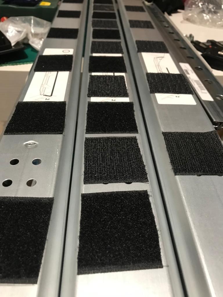

Hola, para asegurar las vigas a los rieles he modificado una escuadra para que al apretarla conta la viga quede fija, pero desmontable,con una palometa para poner y quitar rapidamente.
el velcro adhesivo lo he puesto alternando macho hembra para diferenciar la litera mas hacia la puerta de detras, de la más delantera. Así cada viga tiene un lugar determinado y cada grupo de lamas tambien.
De momento aguanta robustamente.
