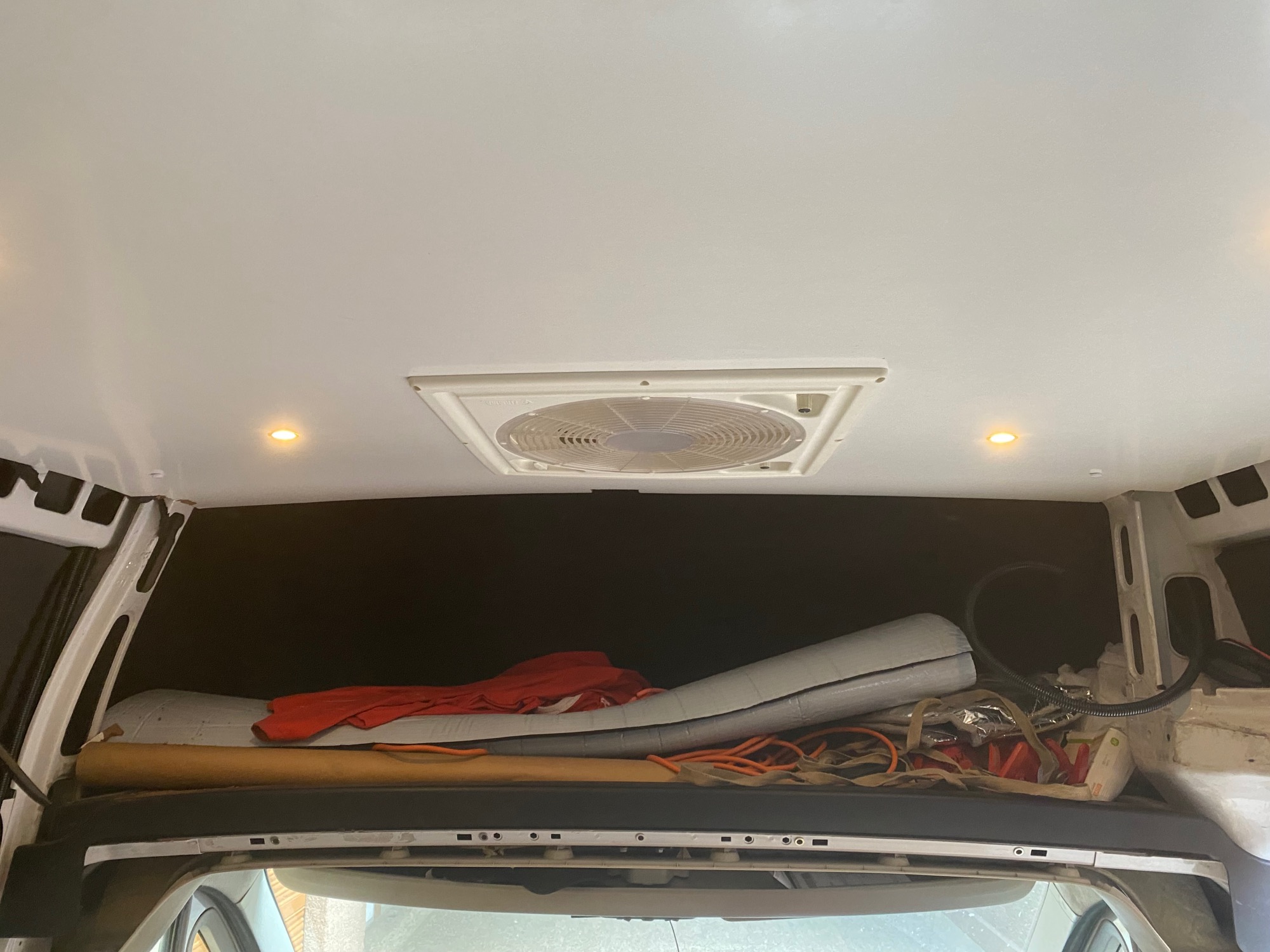

Este fin de semana he ido cerrando frentes.
Me quedaba pendiente hacer la máscara Del espacio sobre cabina.

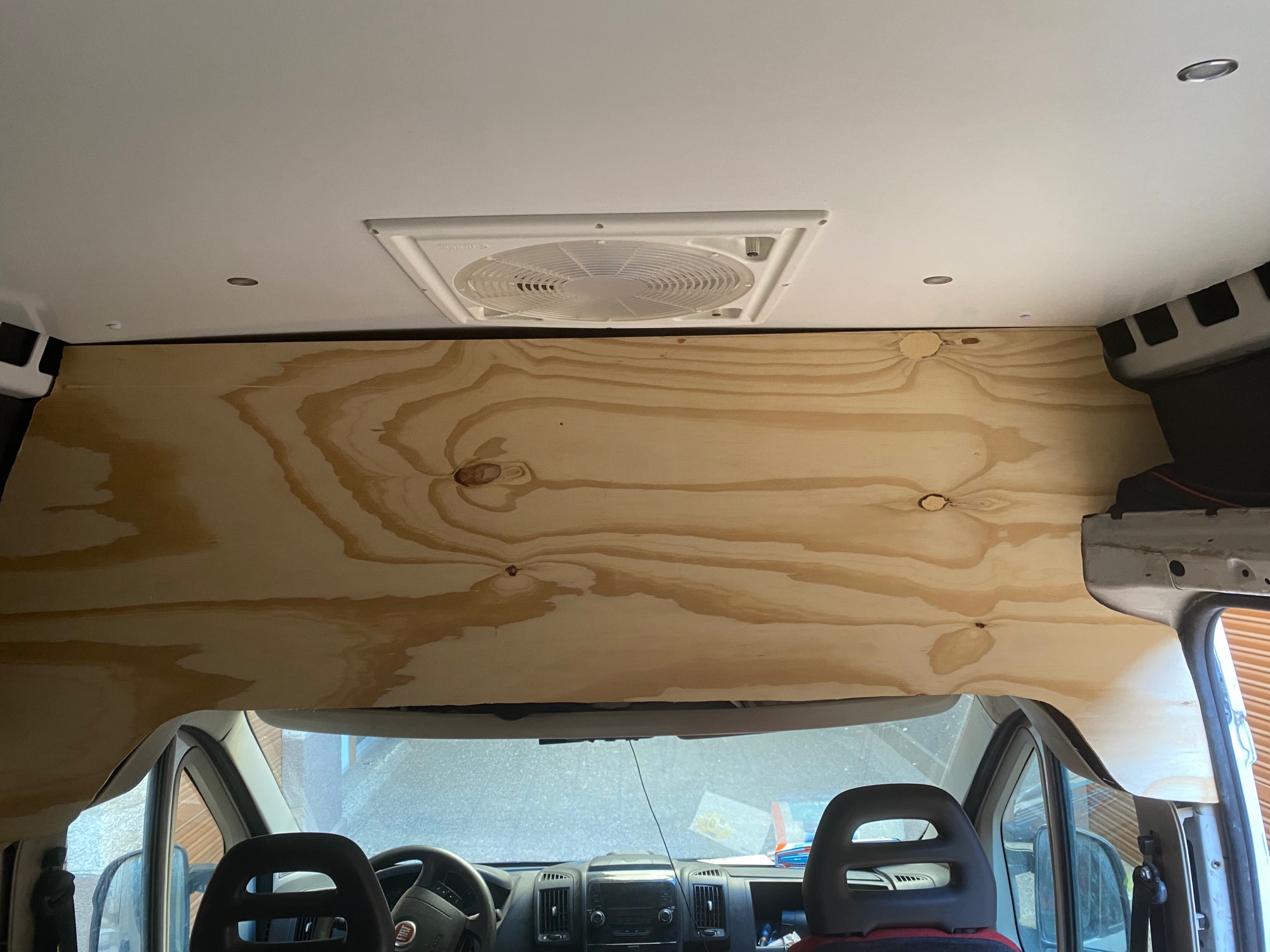

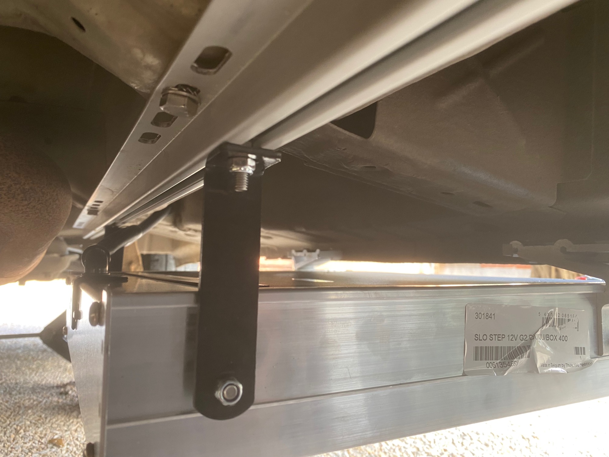

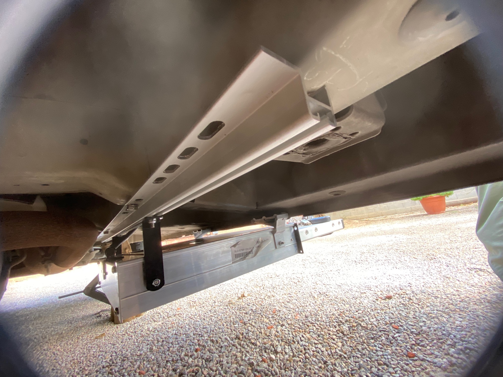

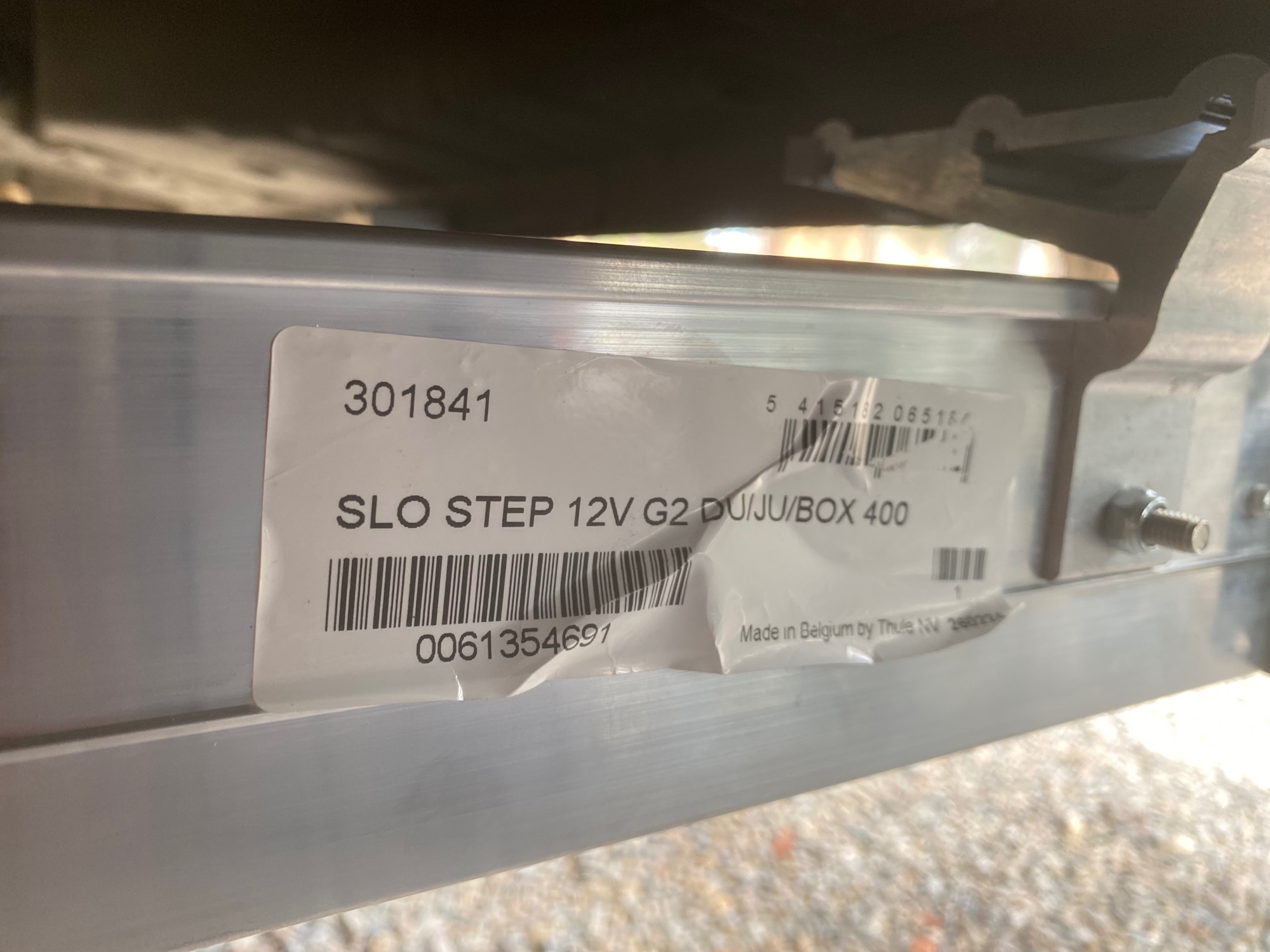

En mi odisea por intentar encontrar un sitio donde pueda elevar la furgoneta para trabajar en el depósito específico de agua grises para la Ducato, he preferido usar el Gato e instalar el escalón de 40 cm Thule. A la espera de que me llegue el relé de cinco patillas de AliExpress para terminar la instalación con la botonera y el cierre automático del escalón al poner el contacto.

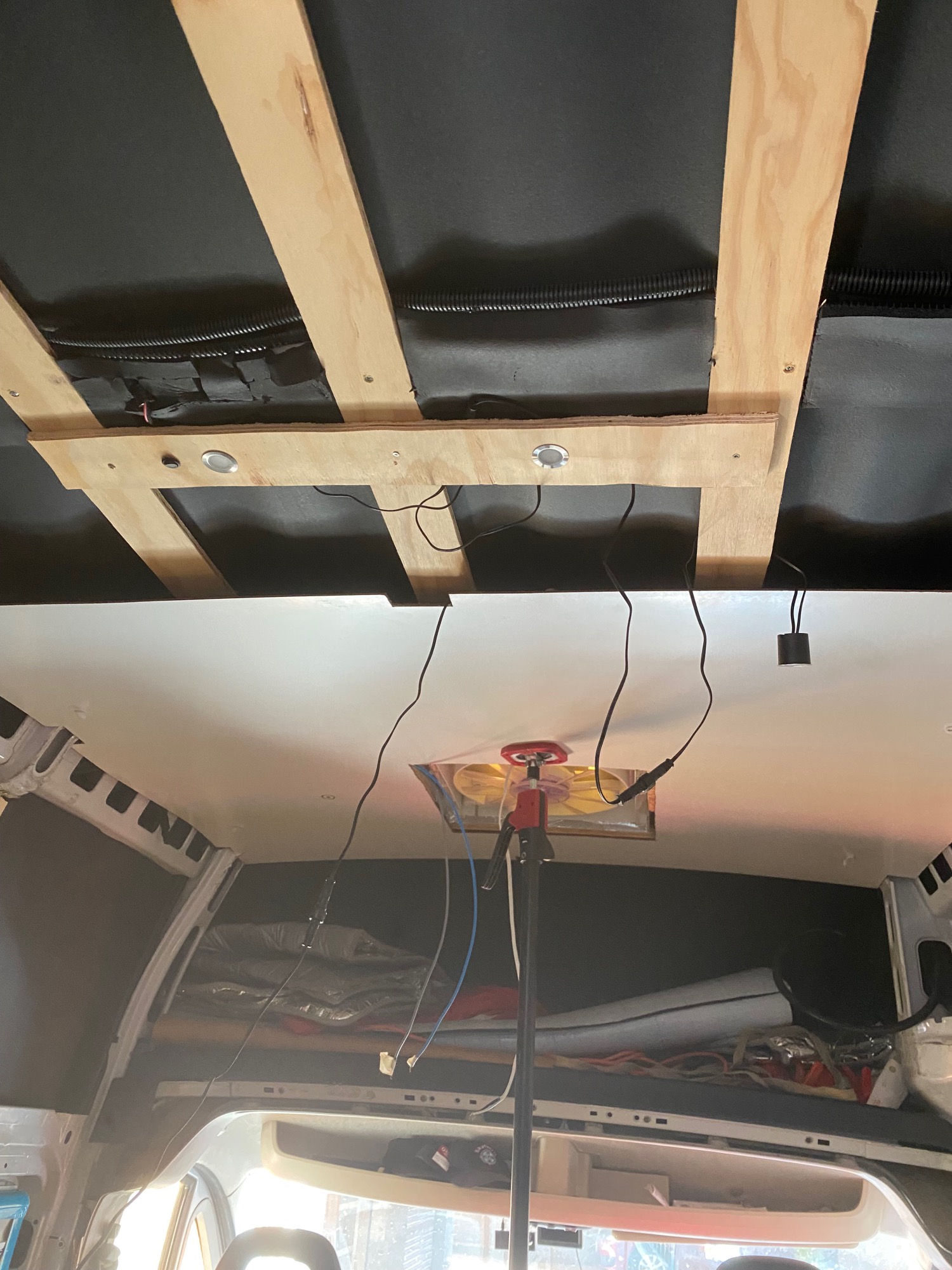

También he ido presentando la primera fila del techo con las luces LED, que van a ir en el espacio del salón, integrando el Turbovent de la claraboya.
El material elegido se llama Galitras blanco. Viene en láminas de 2 m 40 × 1 20
Poco a poco vamos avanzando.

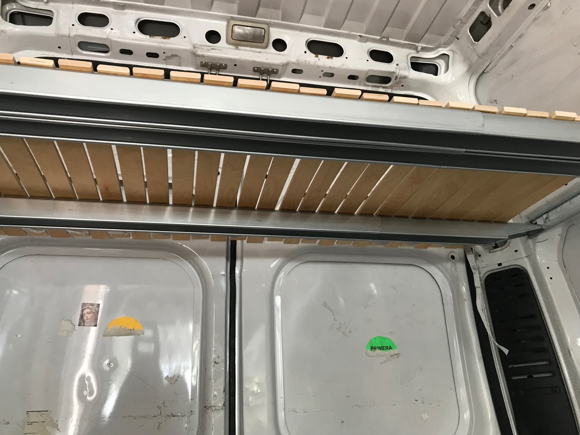

mezgo
buenas noches. He usado el mismo sistema que tu para la litera trasera. Pero no entiendo como vas a hacer con 3 piezas transversales que corra de una a otra... te van a quedar lamas colgando. Yo he usado 4. 2 están fijas y las otras 2 es la extensible.
Gracias por la explicación.
dany.harley
dragonlord
Cita de: mezgo en Septiembre 30, 2024, 01:49:31 ambuenas noches. He usado el mismo sistema que tu para la litera trasera. Pero no entiendo como vas a hacer con 3 piezas transversales que corra de una a otra... te van a quedar lamas colgando. Yo he usado 4. 2 están fijas y las otras 2 es la extensible.
La idea es ponerla cuando viajamos 4 y quitarla cuando se viajen 2.
asi seria como queda cuando se pone en modo una sola cama ( para 3 personas 2 abajo 1 arriba) de los 2 colchones de arriba uno se queda horizontal y el otro se queda vertical. cama de 70cm
mezgo
Cita de: dragonlord en Octubre 03, 2024, 21:56:23 pmLa idea es ponerla cuando viajamos 4 y quitarla cuando se viajen 2.
Entiendo que con el velcro es fácil quitarlas. Lo que haces es estirarla, quitando las lamas y luego las vuelves a pegar, correcto?

Algunas cosas que mejorar... el escalón eléctrico de los bajos me roza muy a menudo. Y estoy pensando en poner dos balonas neumaticas detras.
Mirando opciones se salen de presupuesto pero he encontrado esto en AliExpr
He encontrado esto en AliExpress: 433,74€ | Kit de suspensión de bolsa de resorte neumático para Fiat Ducato Peugeot Boxer 1994-2023 4000kg Kit de asistencia para bolsa de fuelle con suspensión neumática
https://a.aliexpress.com/_EQKsKm6
Sale en 247€ y lo mandan desde Alemania o República Checa
y estoy esperando a ver si tienen el marcado ce me da igual que se inflen las 2 balonas a la vez. Es solo para subir los bajos cuando lo necesite.
Mirando en lukuka valen el doble, y el compresor aparte.
Aprovecharé para instalar y finalizar la instalación del plato de ducha y la fontanería en los bajos e instalar la amortiguación neumatica que me queda. Alquilaré un elevador un par de horas.
