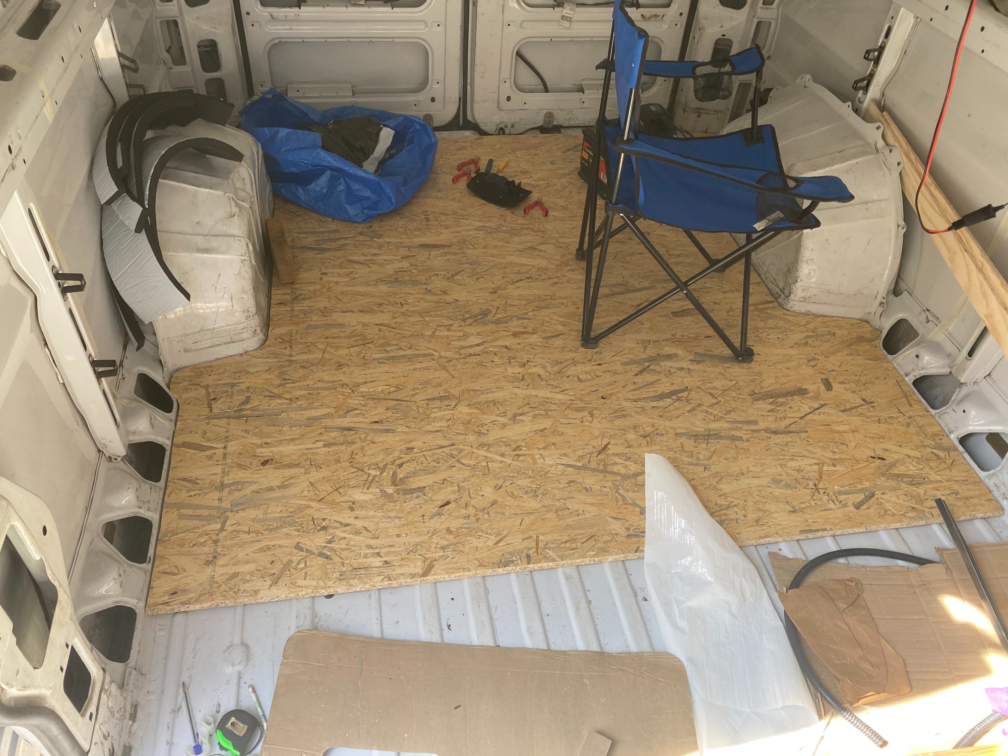

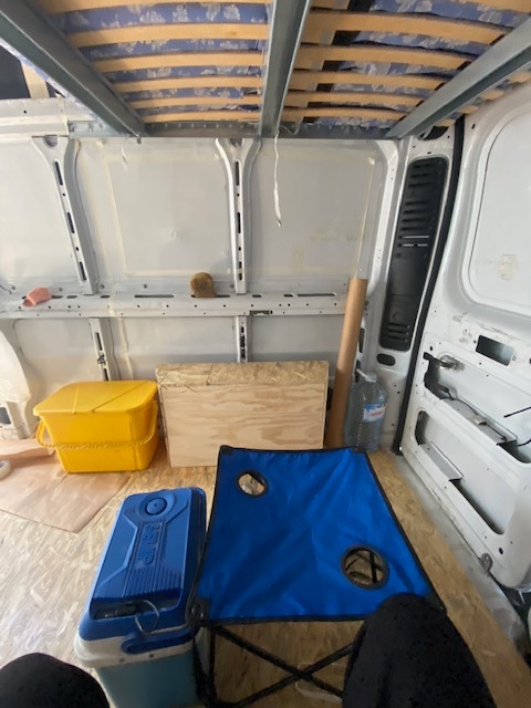

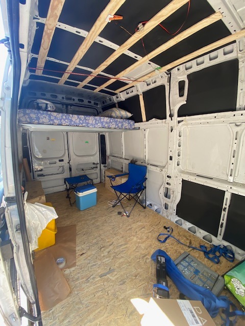

No obstante, por adelantar algo como ya tenia OSB de 1.5cm machihembrado del marktbrico me he lanzado a poner el suelo auque luego lo tenga que quitar para rastrelar y aislar.

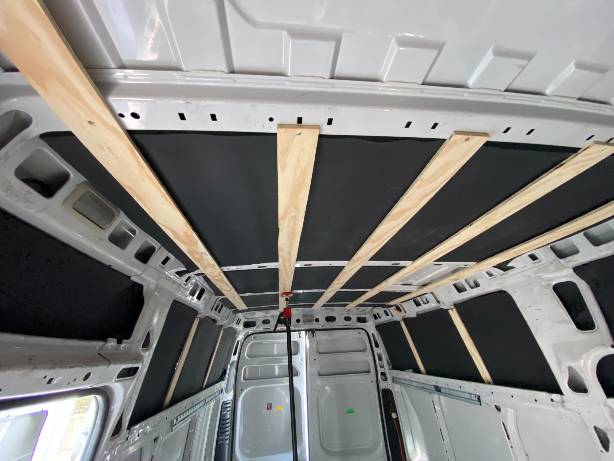

Tambien he empezado a rastrelar el techo con contrachapado fenolico de 0,9cm que he cortado con la sierra circular a 8cm de ancho. Respetando y dejando los huecos de las claraboyas. se me ha echado la semana santa encima.
Tengo el tubo corrugado y varios rollos de cable para empezar a a cablear.

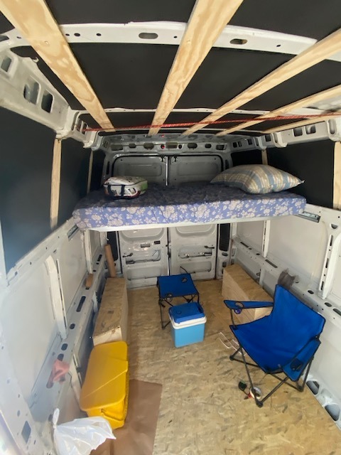

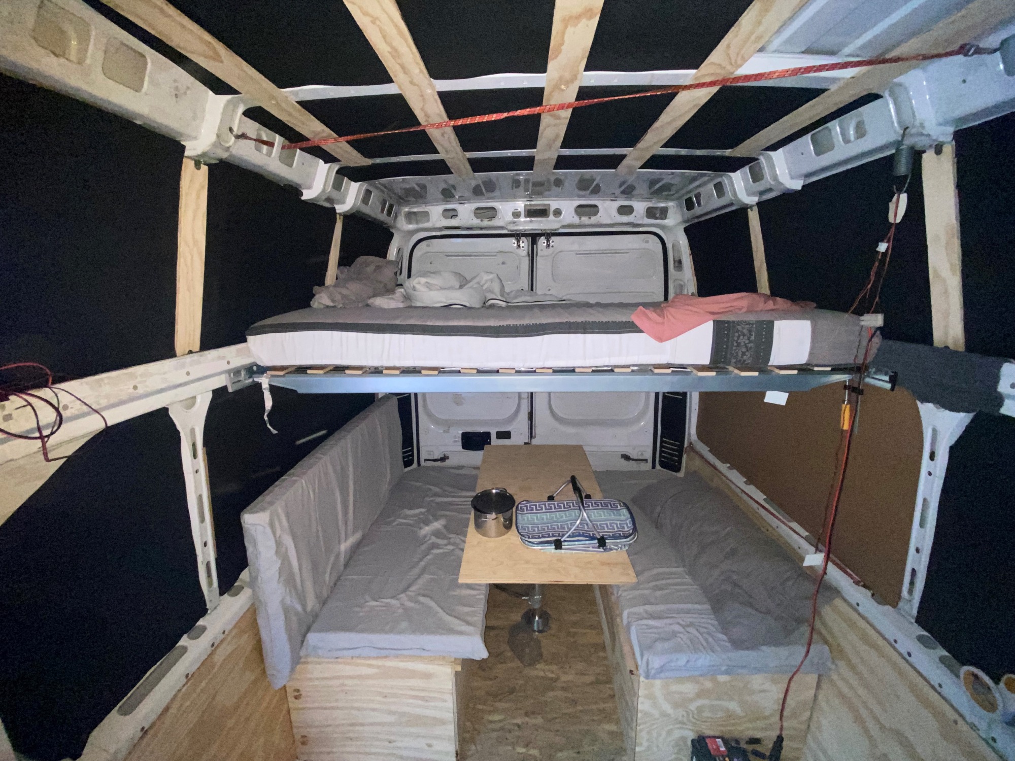

Montando la cama para ver si se puede estar en el salon de abajo  sentado. Mido 1.89 y perfecto.
creo que con 10 cm de espuma no me roza la cabeza contra la cama superior.
el paso de rueda esta provisional sin anclar, y no se verá ya que irá un cajón todo lo ancho de la cama.
Avanzando en lo que puedo.

Se me ha echado el verano encima, y aquí parado. Poco avance.

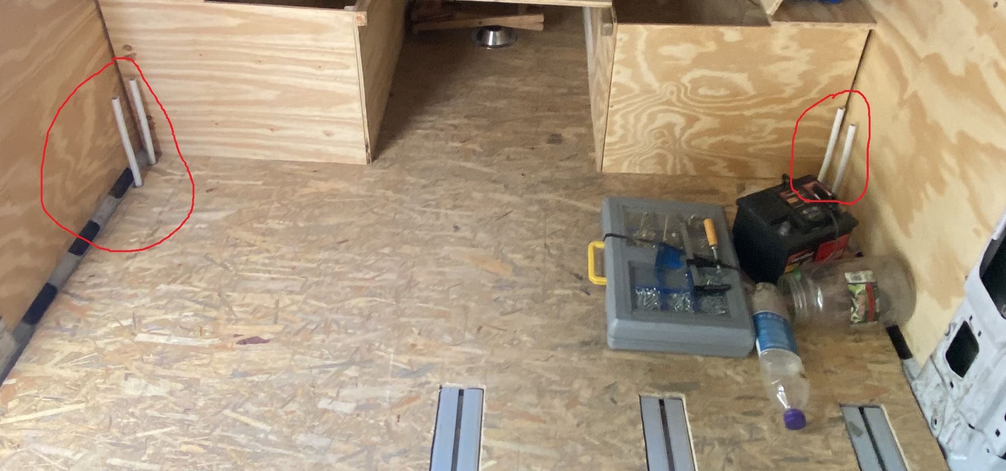

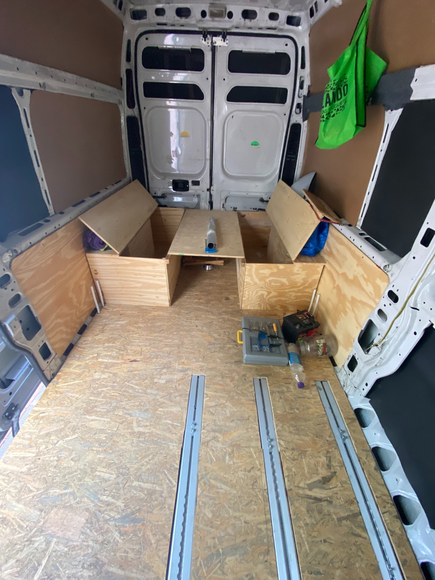

Arcones de paso de rueda terminados, deposito de aguas Depósito 103 l. 130x39x21 presentado.
Salon trasero presentado, y es habitable teniendo la litera montada.

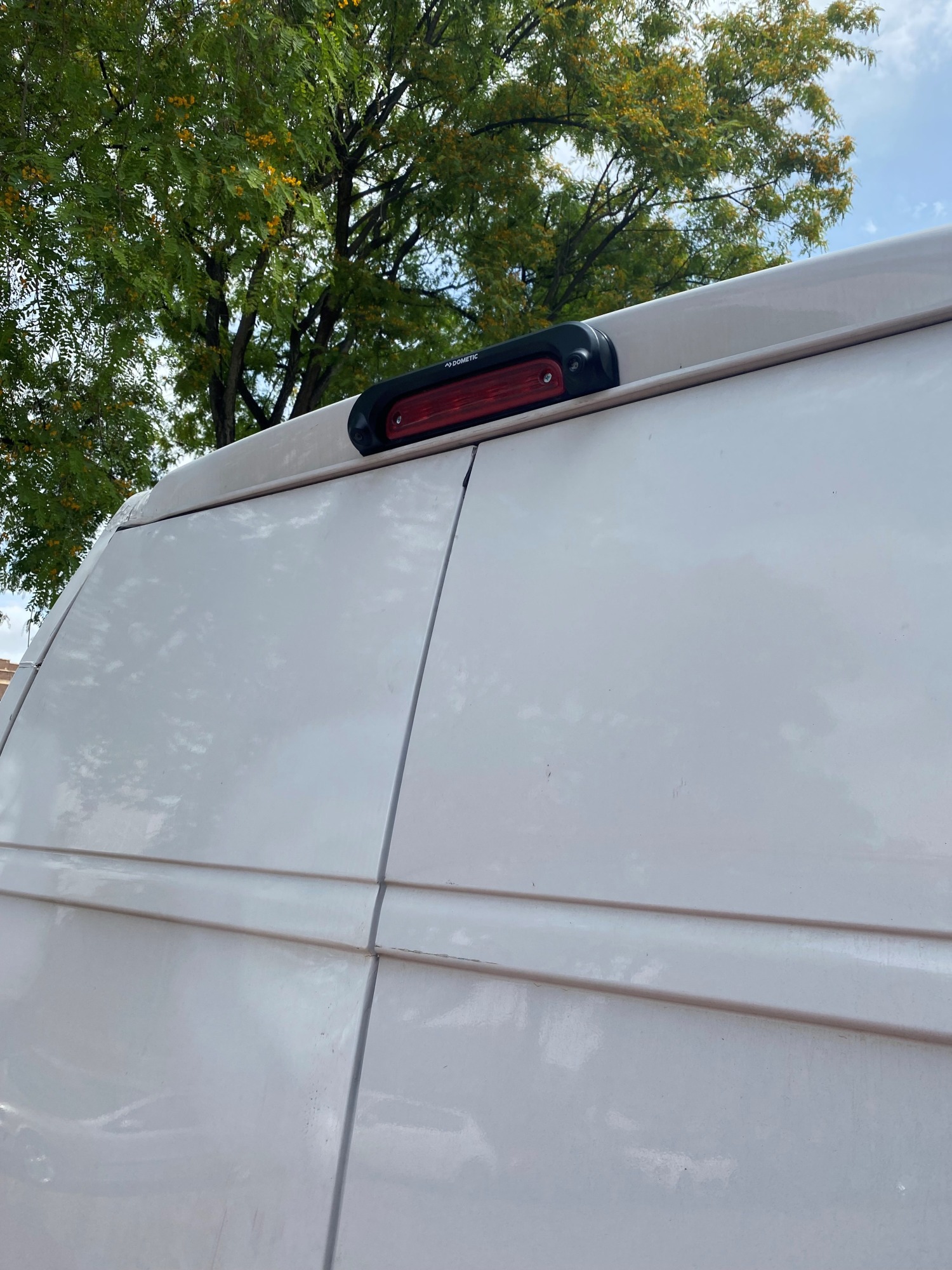

Camara trasera Dometic + apaño camara china en el hueco libre. vision trasera gran angular y vision mas amplia, seleccionable desde interruptor.
panelado y enmoquetado de nervios... en proceso.

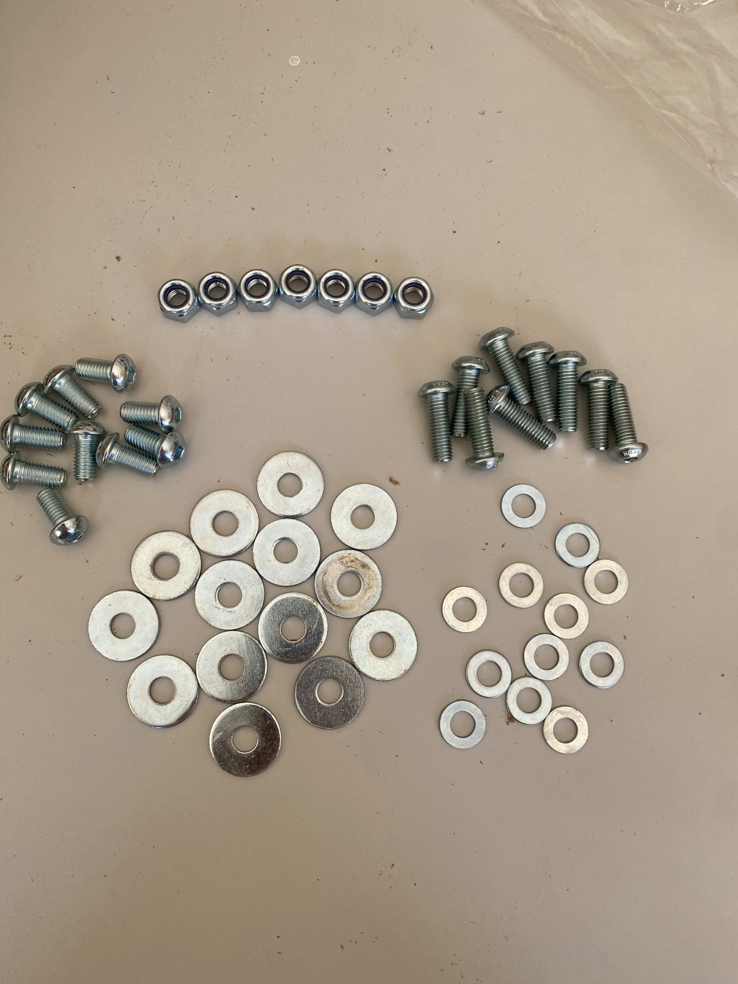

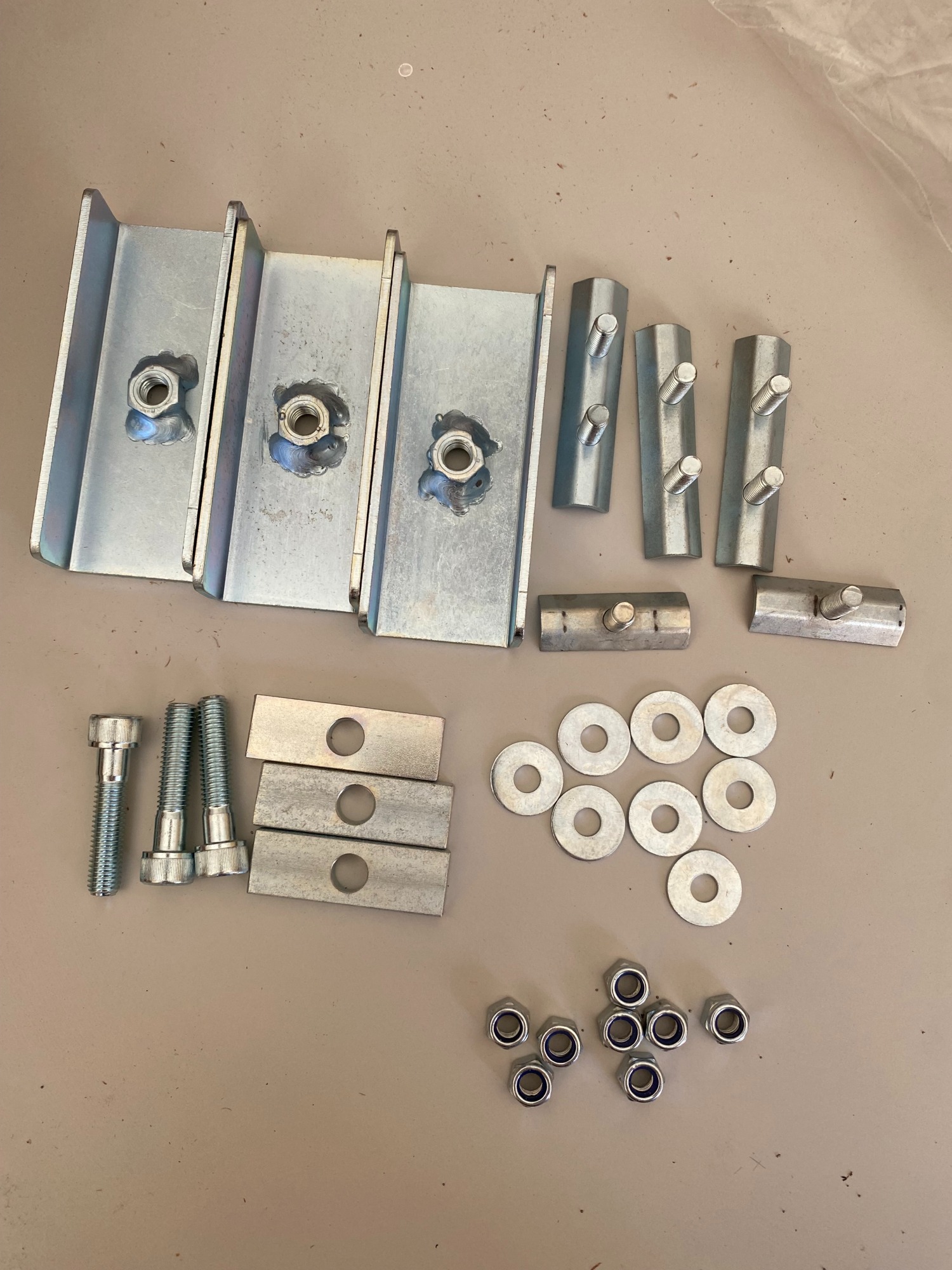

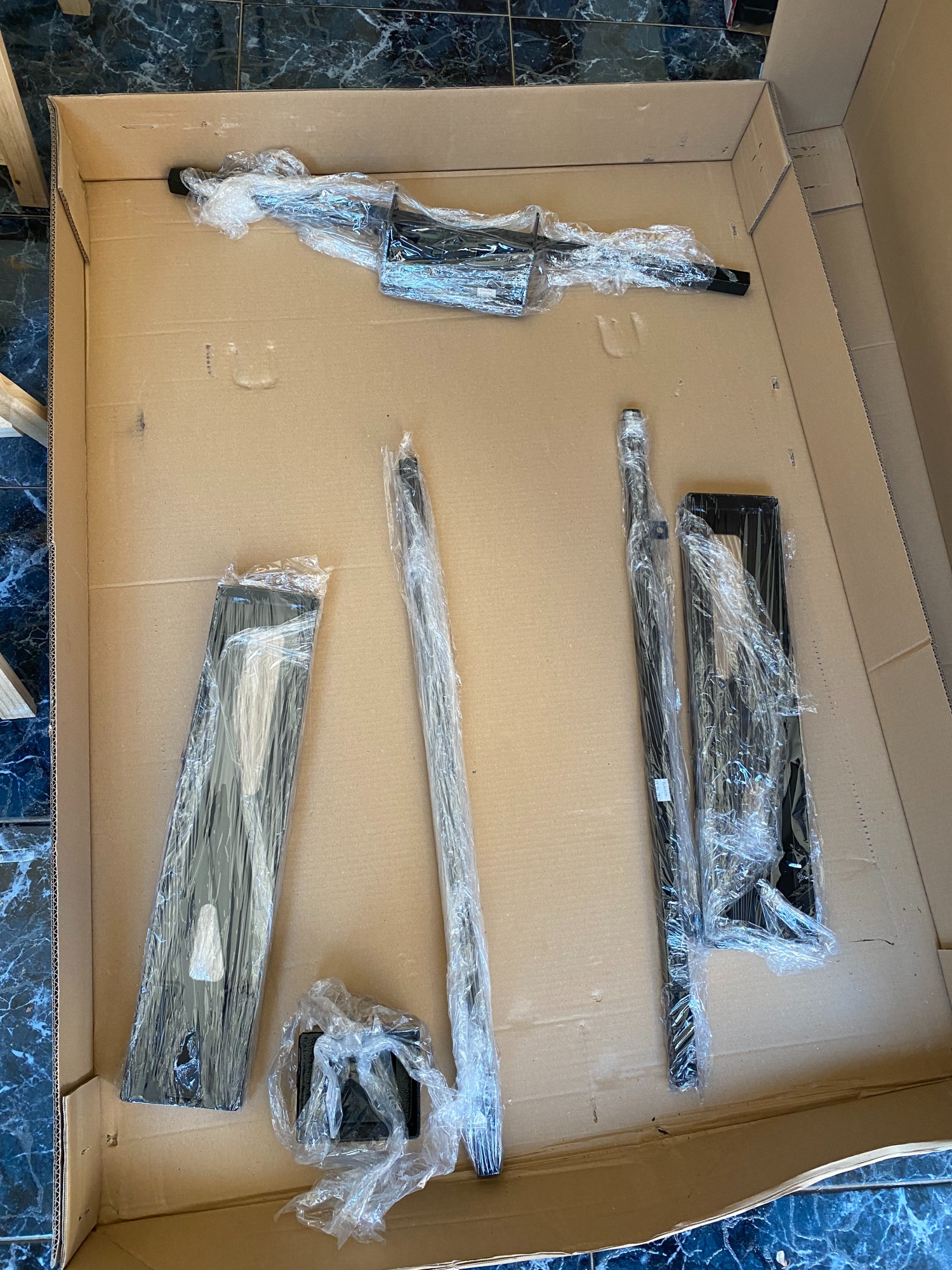

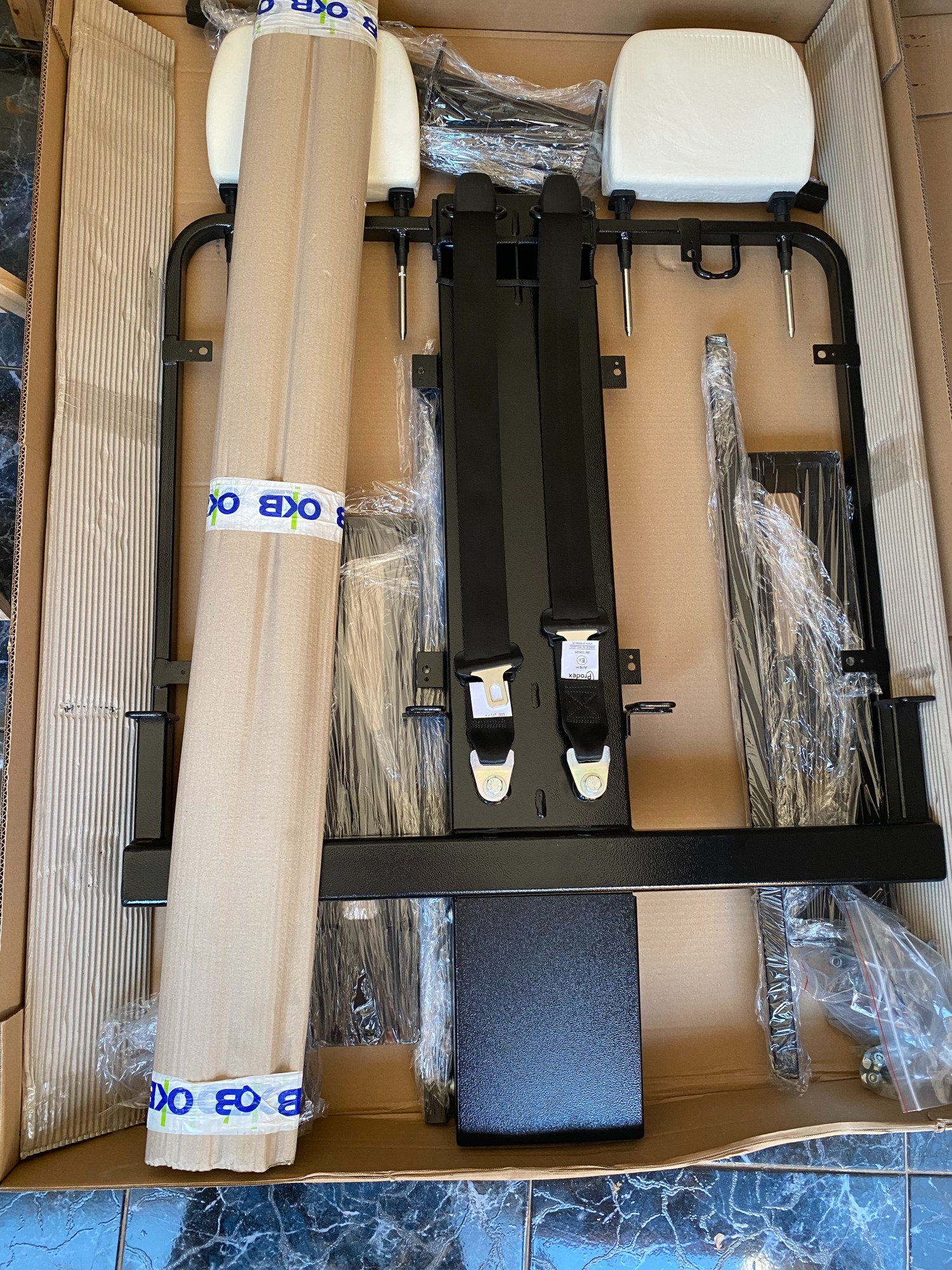

Acabo de recibir la estructura OKB esta mañana y echo de menos el adhesivo ¿?
tengo otro pedido pendiente de llegar con el deposito de sucias de 113l especifico ducato con su sistema de fijación, y varios de fontanería ( bomba de agua y vaso de expansión)y esperemos que venga en ese paquete
acabo de enviarles un mail a donde la he comprado, pero estan cerrados por vacaciones. esperemos que esté alguien de guardia, por que si no... agosto perdido.
dragonlord

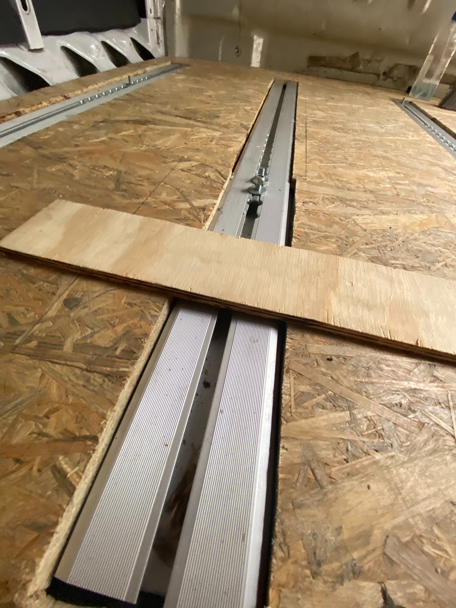

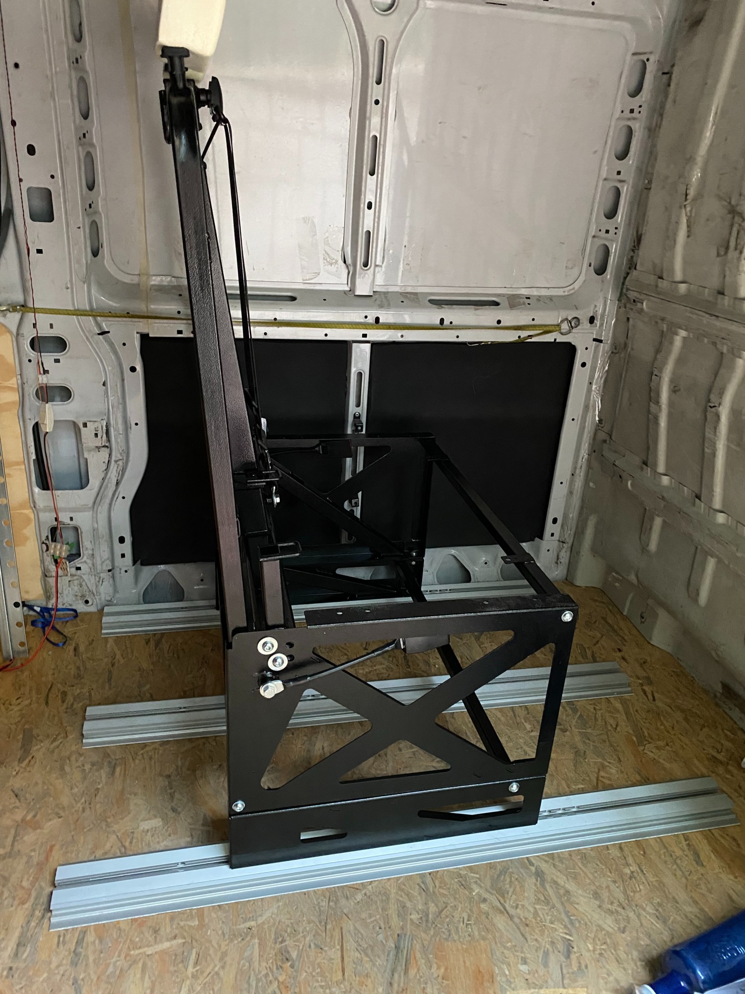

Buenas Noticias, la segunda parte del pedido de la estructura OKB con el adhesivo ha llegado.

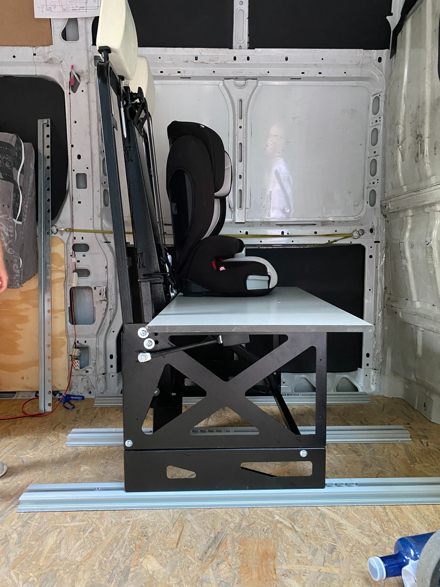

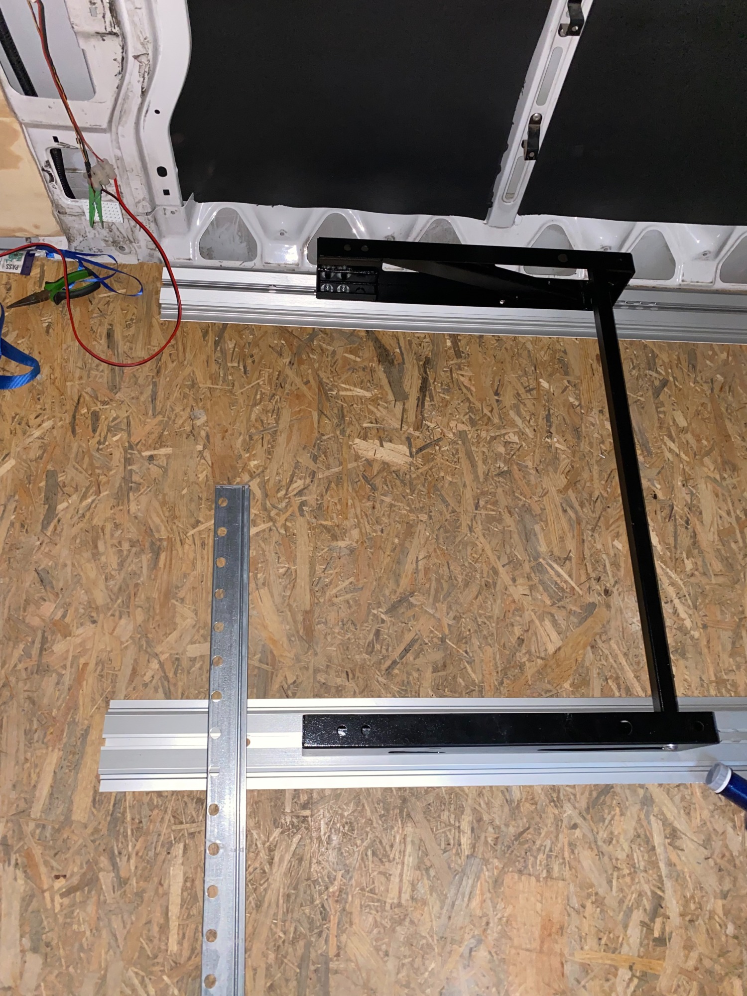

El montaje de la estructura es sencillo, ahora a plantear la ubicación teniendo en cuenta la distancia a respetar con el asiento del piloto y la medida del baño
que será de este estilo,
antes de cargar con toda la estructura, puse las alzas en las guias para hacerme una idea.
Confirmar que la silleta con isofix encaja
Haciendome una idea de donde van a ir los perfiles inferiores.
Me ha sido de gran ayuda fijarme en las imágenes de los foreros Pablin, y Alberto 557.
el enlace al  muy recomendable post de la guia no oficial de la  estructura OKB
https://www.furgovw.org/foro/index.php?topic=356755.0
Ahora me toca enfangarme con el adhesivo que caduca en 1 mes.... sin presión...

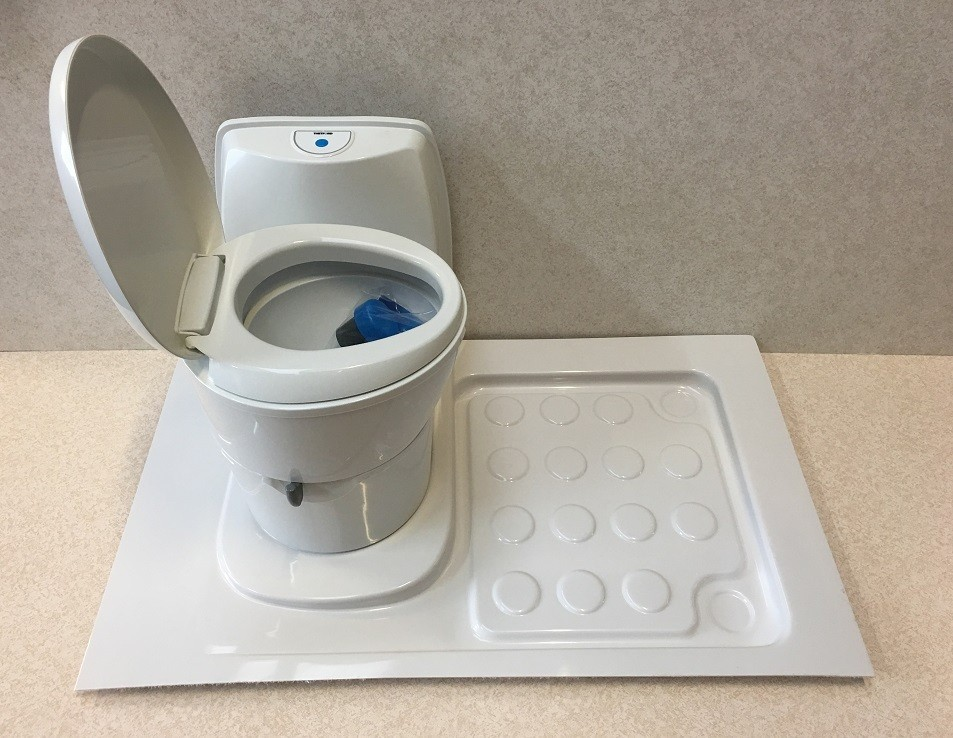

Buen avamce compañero, sigo tu evolucion.
Estaba pensando en montar un plato de ducha normal y un poti quimico, pero tu opcion me gusta mucho.
Donde vas a comprarlo y por qué has escogido esta opción? Qué medidas tiene? (yo tambien quiero montar la estructura OBK y necesito respetar la distancia tambien con el asiento delantero)

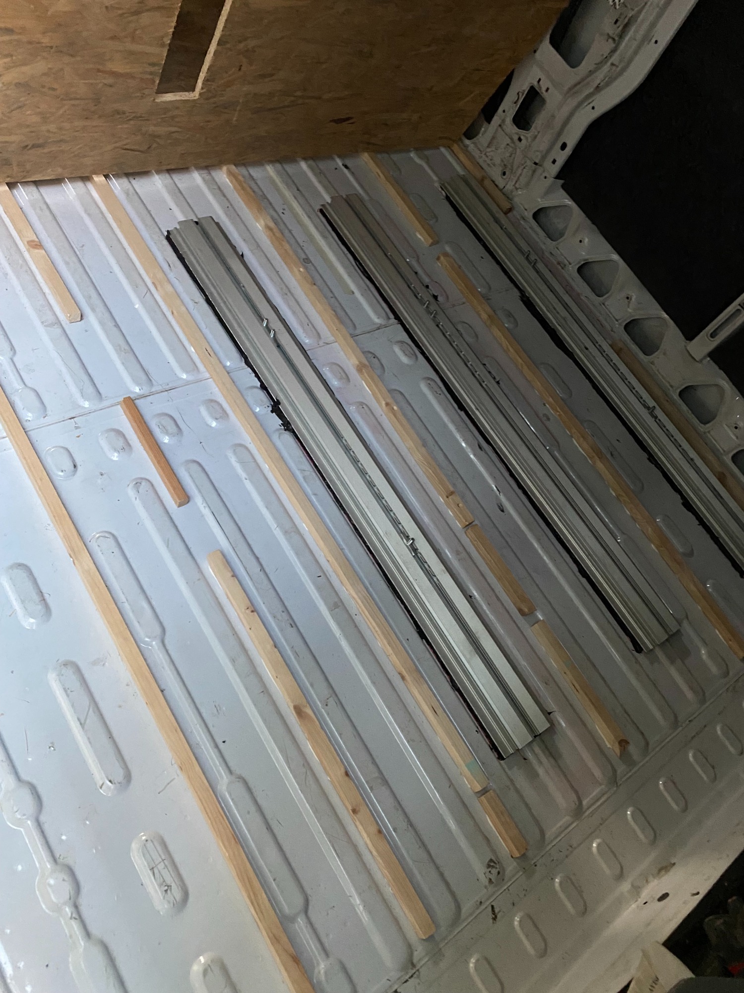

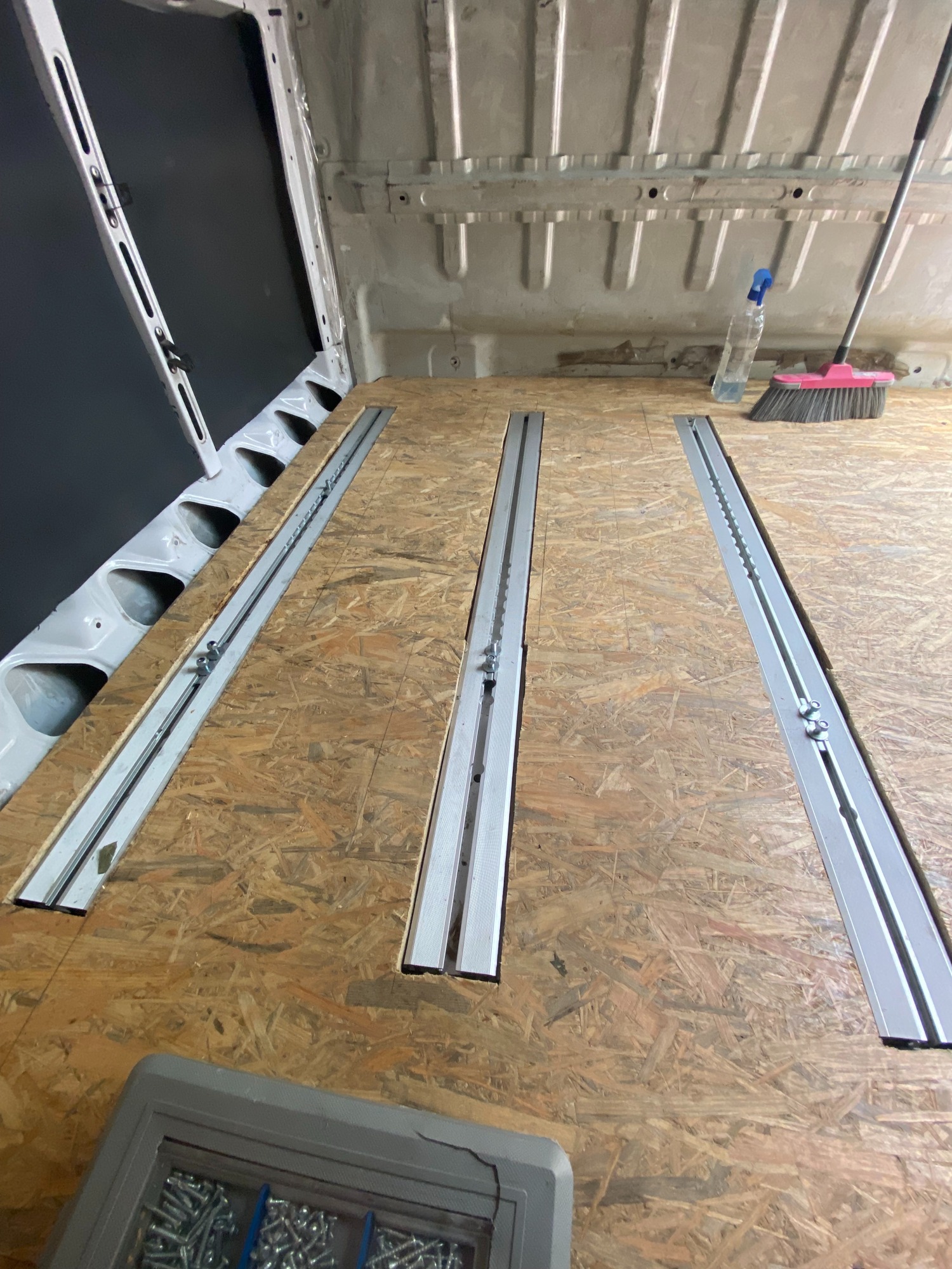

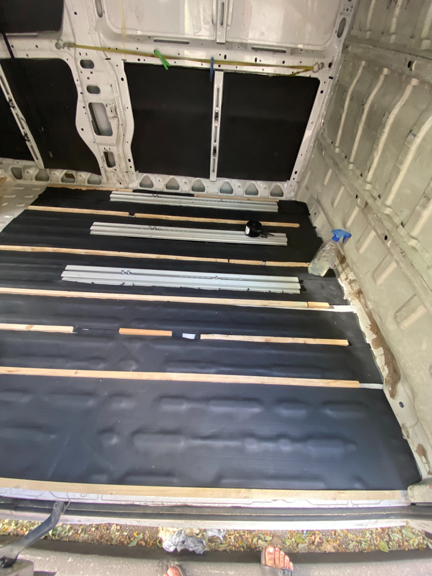

colocación de las guías de la estructura OKB pegada pero pendiente de hacer los taladros de los tornillos, que haré en cuanto pase la ITV. de momento todo va pegado.
Aislamiento one flex 0,90

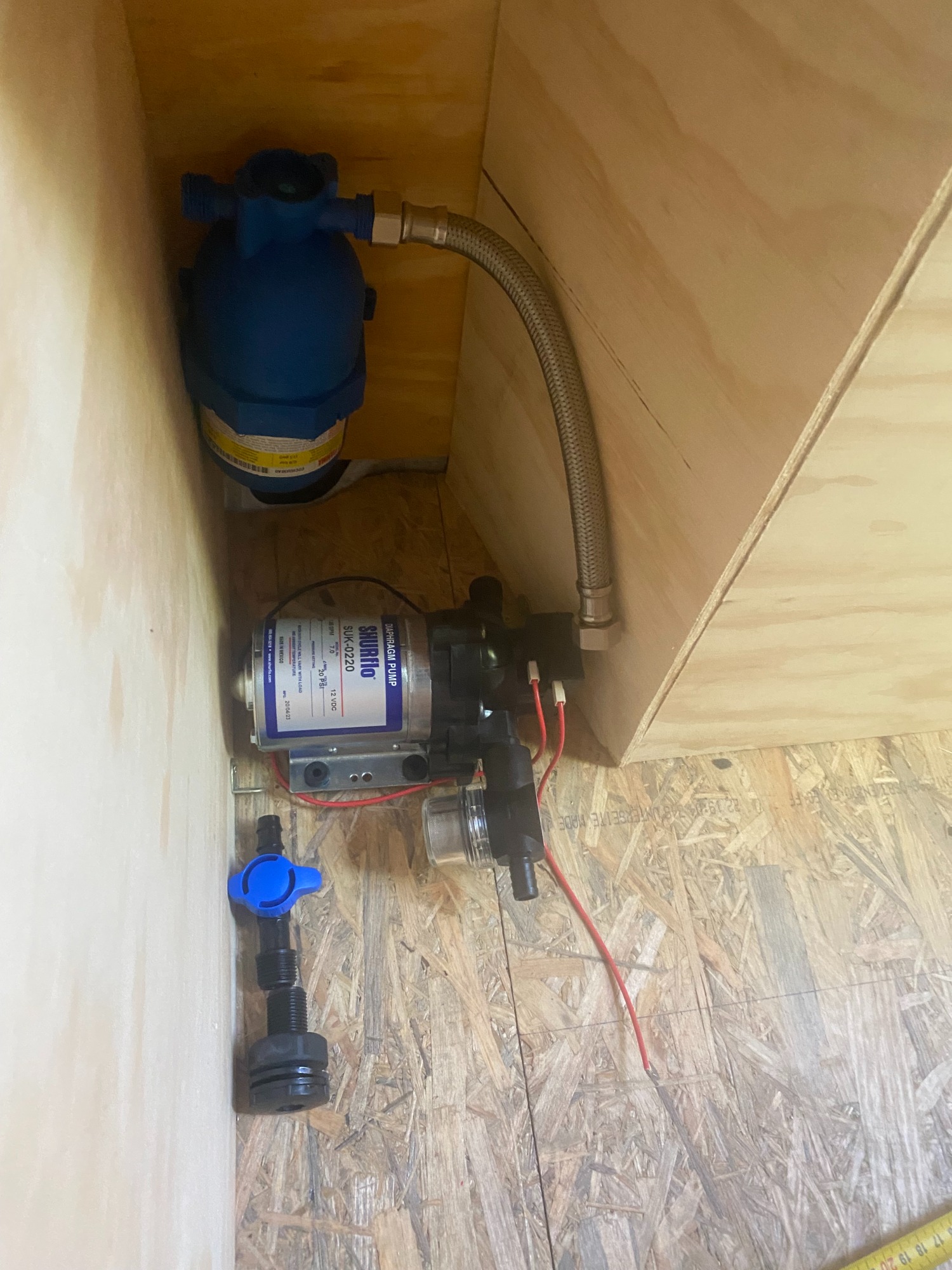

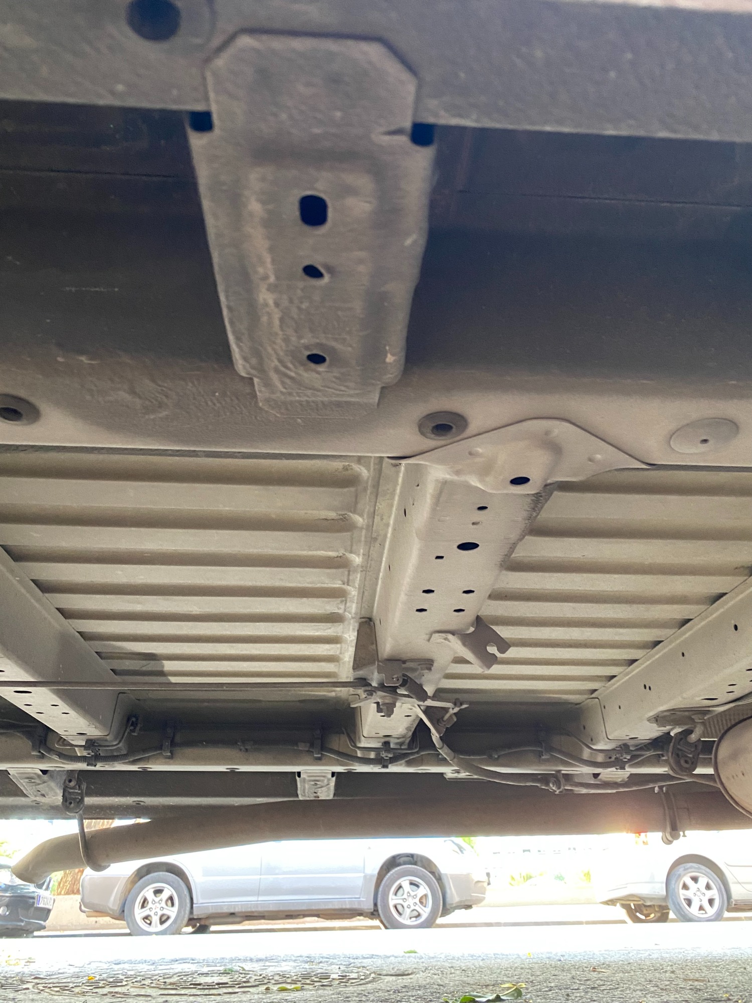

Detalle del paso de tuberias Multicapa agua caliente y fria por recomendación del forero Whu-Shu. Asi, me quito de enmedio el suelo y puedo empezar con el agua.
bomba y presostato en el arcon trasero donde irá el deposito de limpias de 103 l. 130x39x21. Todavía en planteamiento para optimizar el espacio.

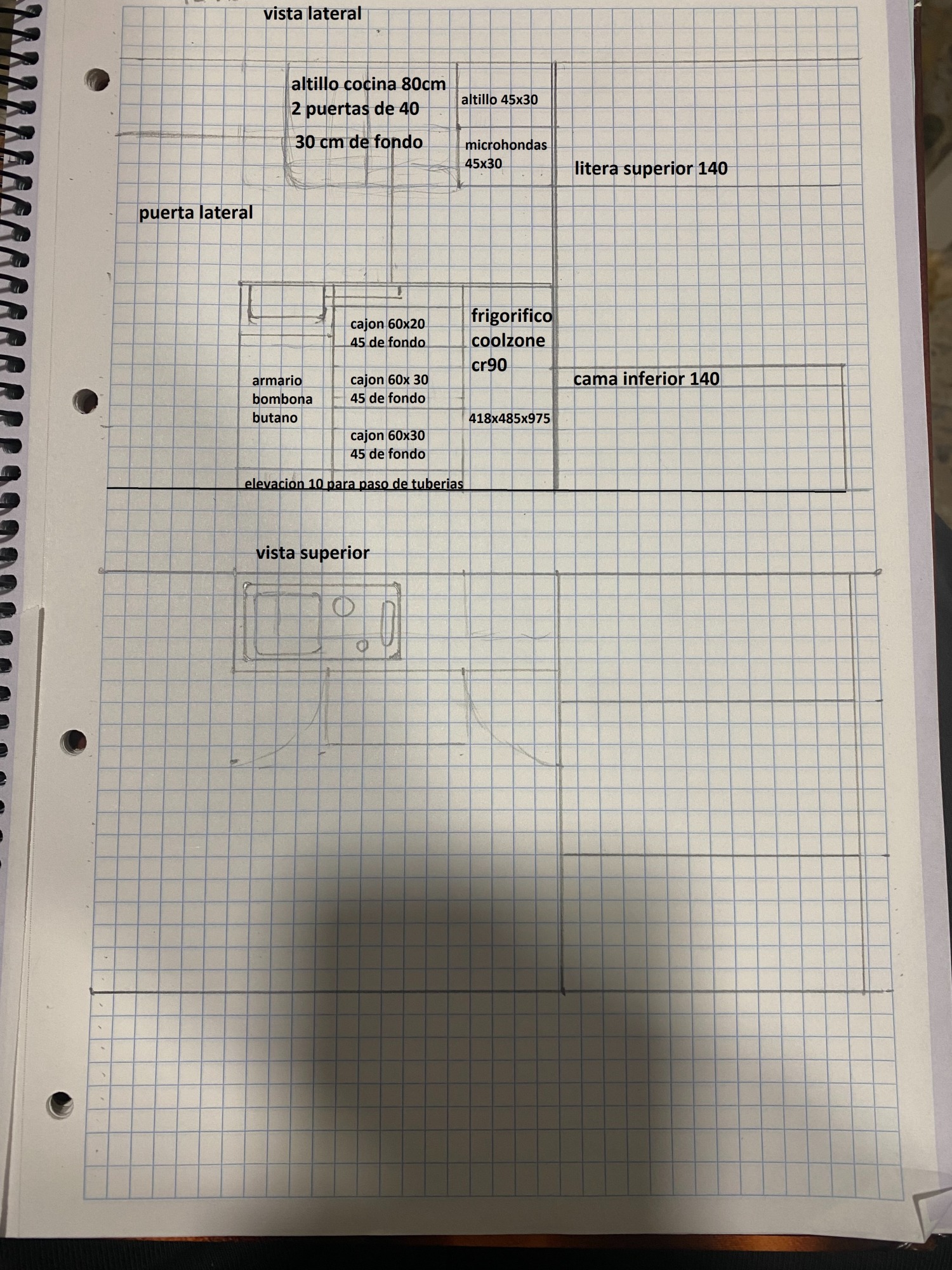

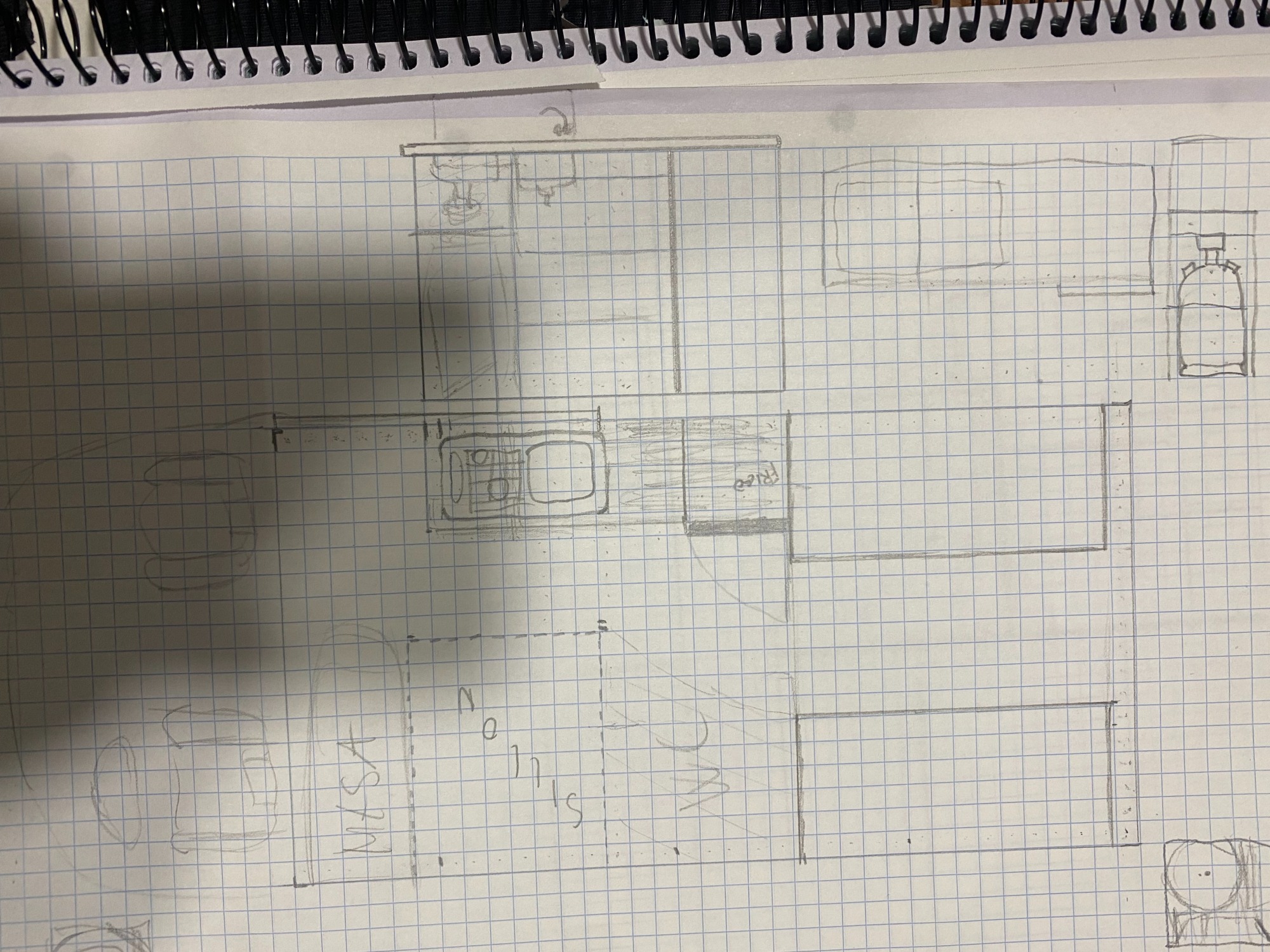

Pequeño croquis de la cocina de gas y agua modelo Can FL1402 que va a constar de frigorífico Coolzone CR90 y la encimera estará a 1m de altura. con 3 cajones y un armario para la bombona naranja de gas.
la distribución de la encimera tan alta de modo diáfano espero que me deje pasar la luz a la zona trasera, prescindiendo del típico tablón hasta el techo de separación entre cocina y parte de camas.
en la parte superior
armario de puertas apertura lateral de 80 y hueco microondas.
