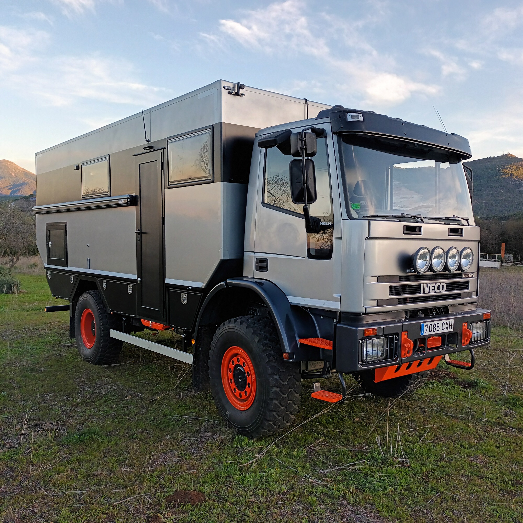

Gracias por los tan buenos comentarios , el trabajo casi todo lo realice yo solo , la espuma , la pintura en polvo y los plegados y corte láser lógicamente otras empresas ,  todo en 125 días no se puede hacer con jornales de 40 horas semanales ...todo es grande y pesado , cada neumático pesa 180 kilos , el eje trasero completo 800 kilos , la vivienda pesa unos 4700 kilos , el elevador lo reforcé y ancle al techo , daba miedo la vivienda a 1,80 metros. Alguien pregunto por el consumo , original tenía 250 CV, después de reprogramarlo  a 300 CV  está en 28 litros los 100 km más adblue , gasta algo menos que el anterior

No , el único viaje fue el miércoles  de Málaga a Lorca para  homologar , el anterior era igual pero del 2004 y lo vendí hace unos meses a un tío de Alemania , sé que de Málaga a su destino tardaron 20 días , a lo mejor era el otro

Cita de: Mario1376 en Julio 31, 2022, 16:59:46 pmEste era el anterior
Pues estaba impoluto, supongo que lo cambiarias por mejoras en el modelo actual.
¿Que consumo tiene el modelo que posees ahora?

Cita de: Mario1376 en Julio 31, 2022, 14:59:56 pmAlguien pregunto por el consumo , original tenía 250 CV, después de reprogramarlo  a 300 CV  está en 28 litros los 100 km más adblue , gasta algo menos que el anterior
