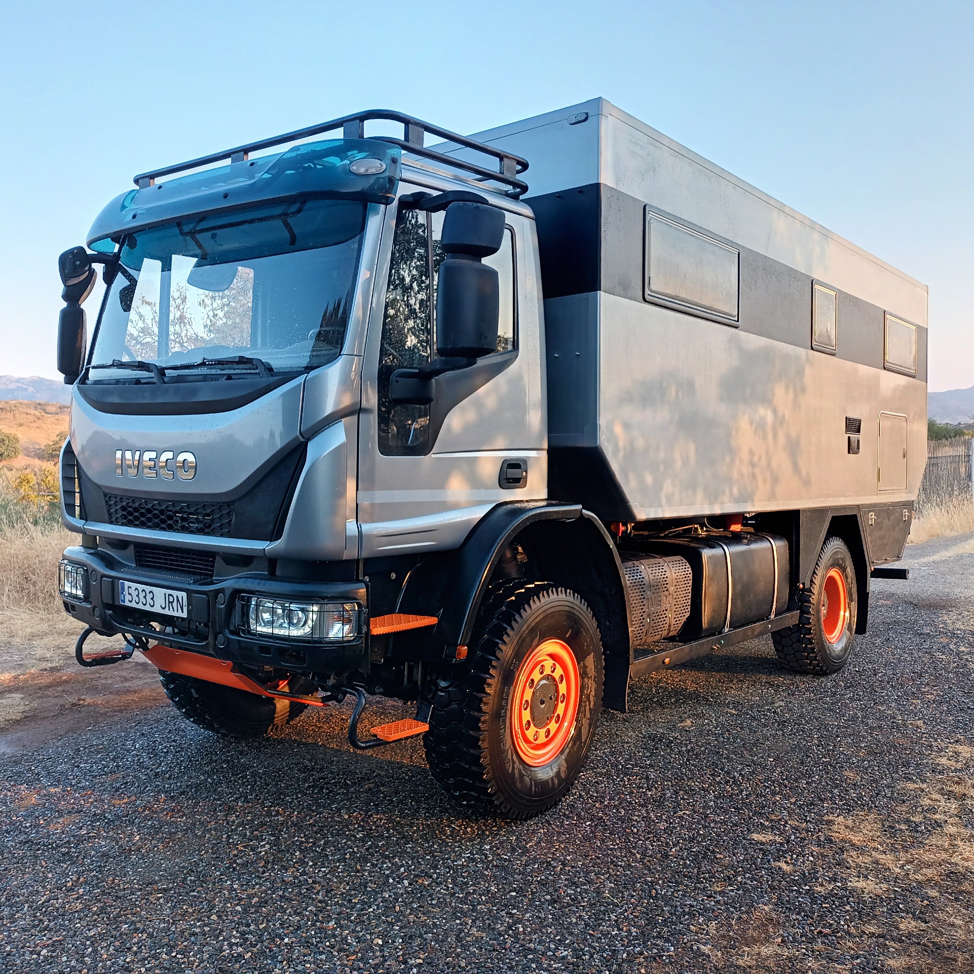

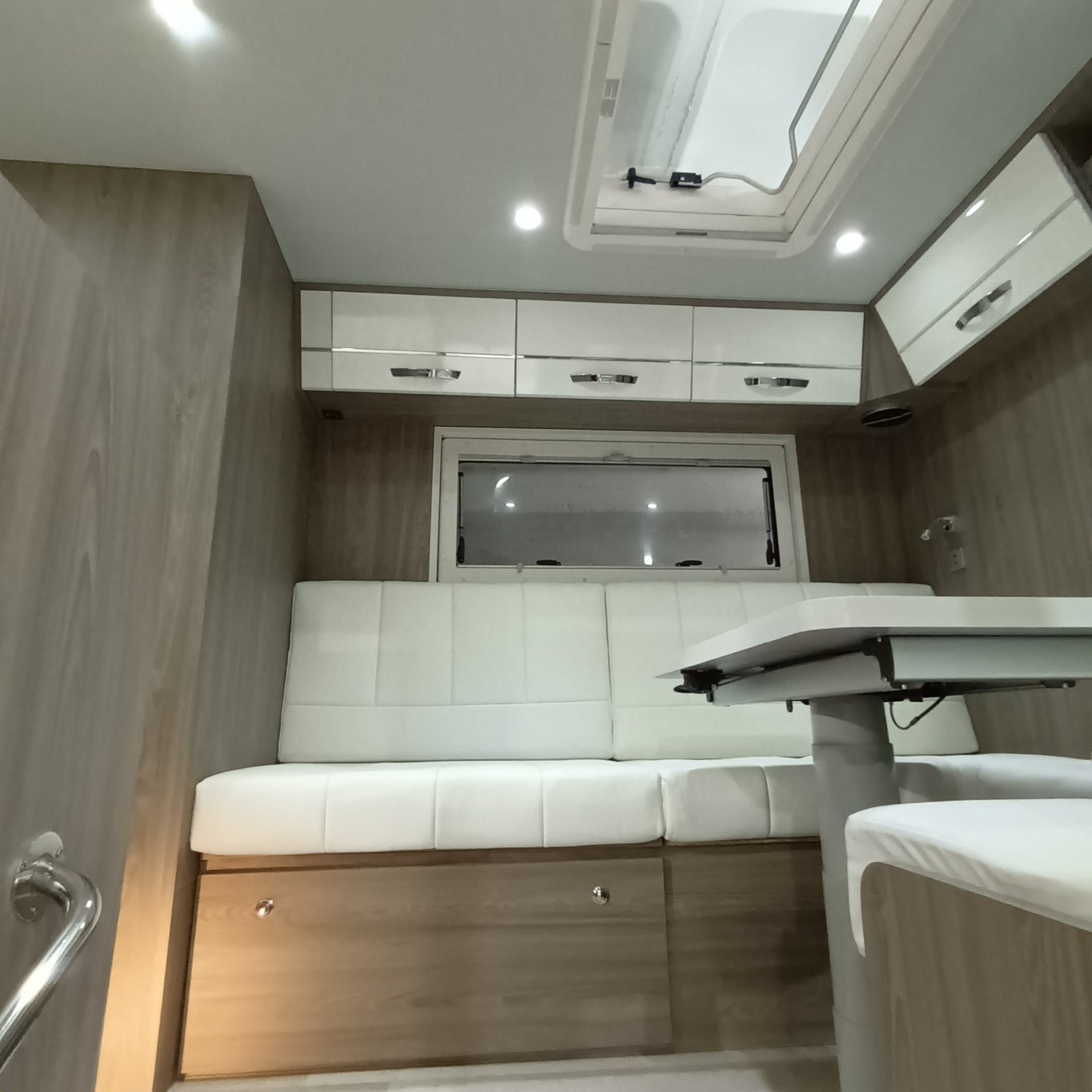

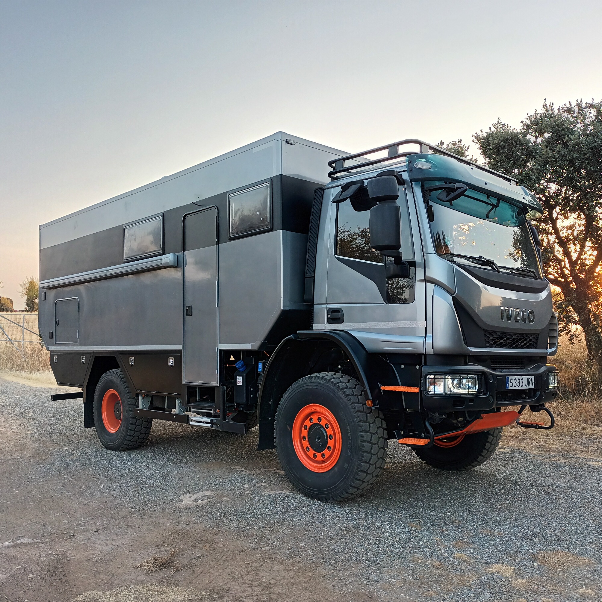

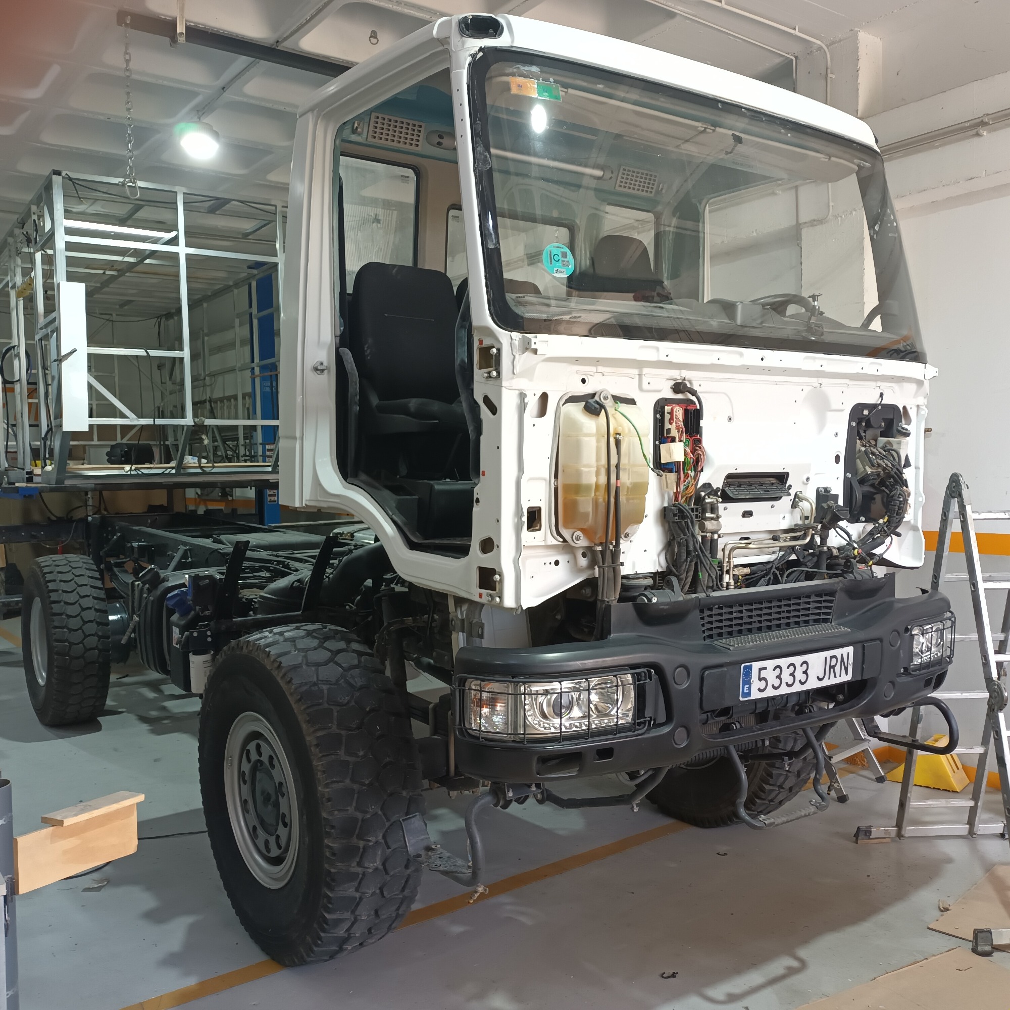

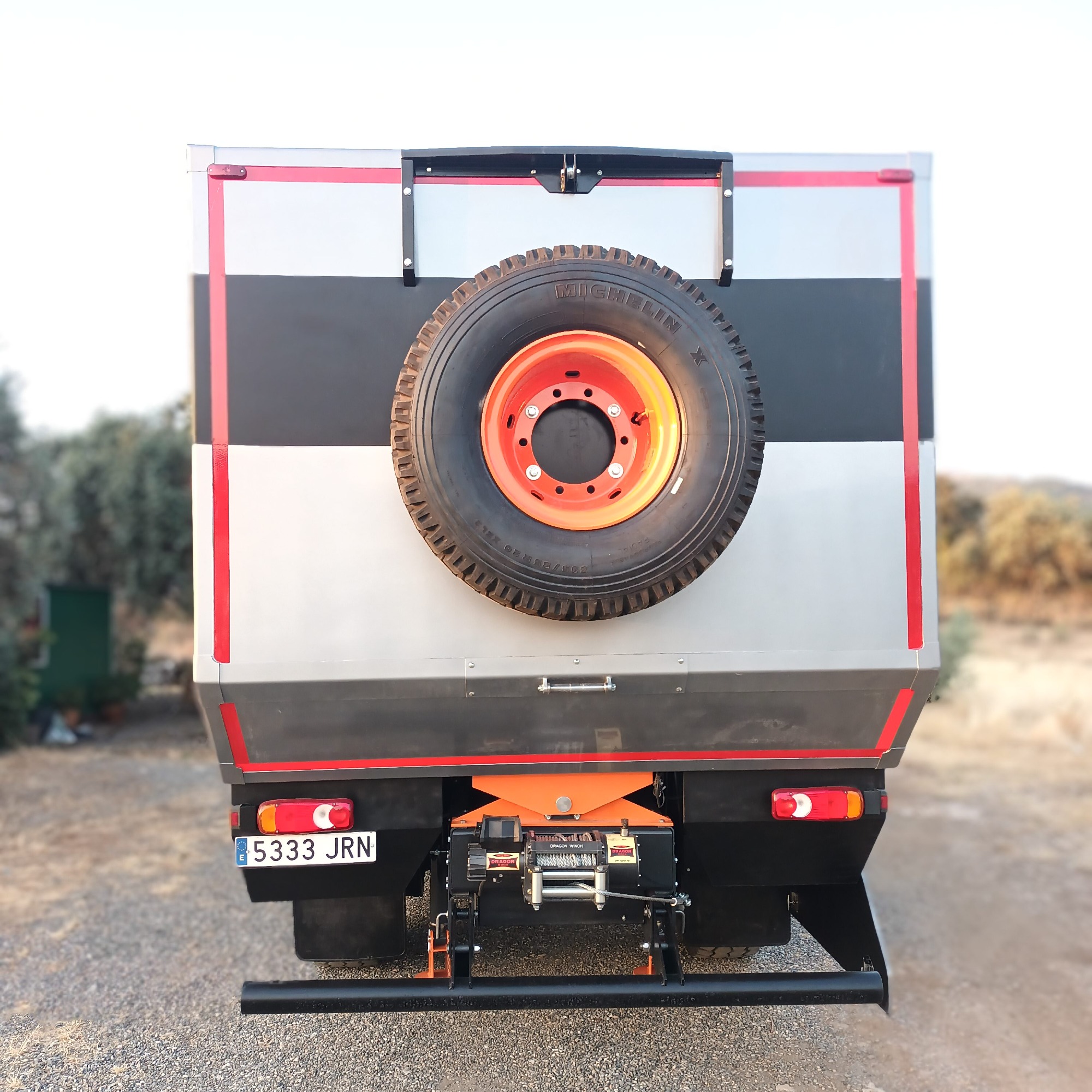

Buenas,  terminado ...  Con homologación camión vivienda ,desde que compre el camión hasta hoy fueron 125 días largo de trabajo ,resumen : IVECO EUROCARGO 150 W 250 4x4 del año 2016 con 39000 km. con bloqueo del los dos diferenciales y de la reductora Desmonte la caja basculante , amplíe la distancia entre ejes de 3,36 MT.a 4,14 MT. Construí el cajón vivienda con estructura de tubos 50x50 más paneles Sandwich de 50 mm. Dos claraboya 70x90 , 5 ventanas dometic , aire acondicionado y horno dometic , dos cocinas ,una en exterior con encimeras de silestonne ,WC de ceramica con triturador , frigorífico 150 litros Boyer trauma 6D gasoil , depósito agua limpia en acero inoxidable de 600 litros y grises de 280 litros , la cama quedó de 1,65 xn2,30 MT. Winch de 22000:libras , generador inverte CDE 3000w. 6 baterías AGM 300 amp.paneles solares de 460 w.patas hidráulicas para cambiar neumáticos y estabilidad dos TV 24 " ,largo 8,45 MT y 3,70 MT de alto y 10700 kilos .el anterior lo vendí , era un euro 3,este año me encontré con algunos problemas al querer entrar en algunas ciudades ,este es un euro 6 , espero tener menos problemas...

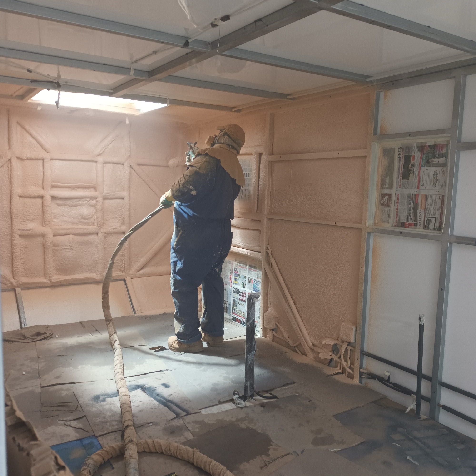

Mario1376

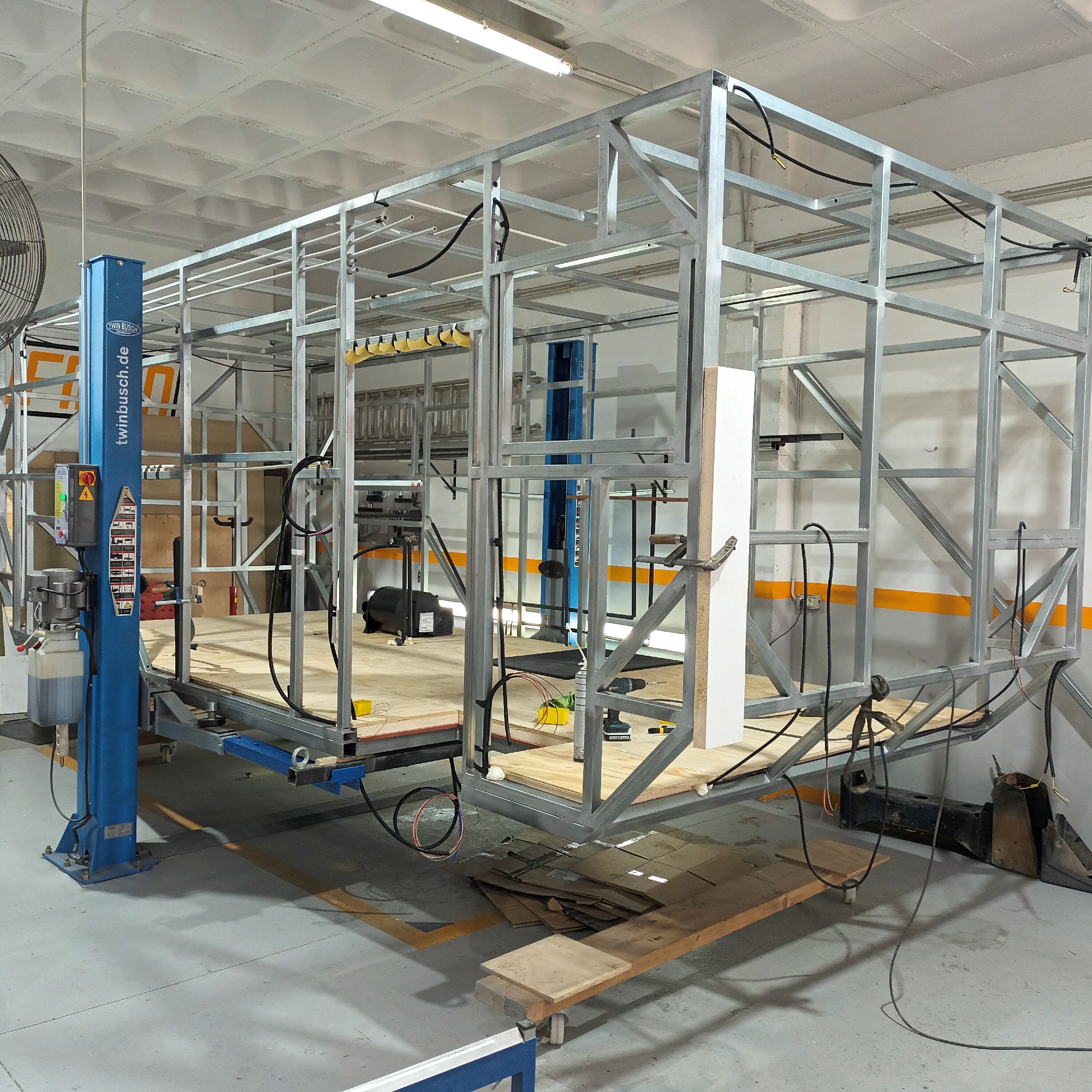

Pintura, estructura y  proyectado de espuma
