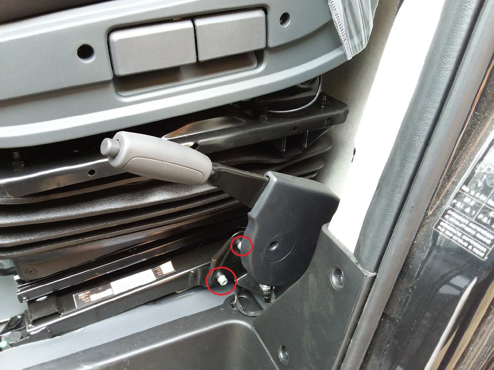

Me encanta tu post, ya he visto cosas que se ven interesante, aprovecho para consultar, quite el asiento del copiloto, y cuando iba a sacar el del piloto para ver como estaba la chapa por debajo como aquí:
Me cague un poco por el tema del freno de mano y no quería liarla, me animas a hacerlo y acabar de limpiar la zona de debajo del asiento del piloto y ver si hay oxido, o mejor no la lio? jeje que tengo que tener en cuenta al quitar o poner el tema del freno de mano? Gracias

Te animo a que lo hagas, no es nada complicado. Lo primero que tienes que hacer es quitar los tres tornillos que tiene el soporte del freno (el freno déjalo subido antes de quitarlos). Después apartas a un lado la palanca y ya puedes retirar el asiento normalmente, quitando los dos tornillos frontales.
Hay uno de los tornillos que está jodido de quitar porque hay muy poco espacio. No me entraba la carraca pequeña e hice un apaño usando una punta suelta y una llave fija.
Seguramente con un una llave de este tipo no tengas ese problema

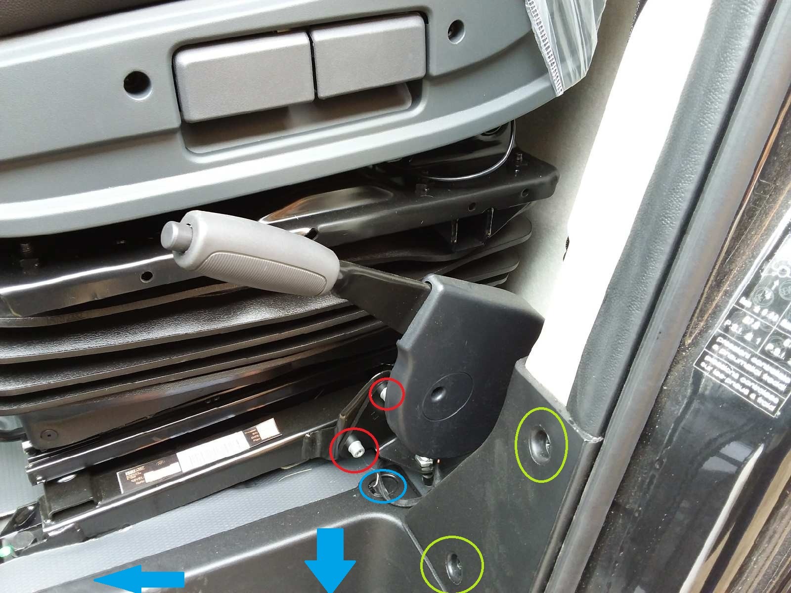

Una vez retirados los asientos tienes que quitar los embellecedores inferiores de los pilares traseros (círculo verde) y el recubrimiento de los peldaños (círculo y flechas azules) y ya sale todo el suelo sin problema.
Te encontrarás con dos grapas en medio del suelo como las de la foto. Tira de ellas sin problema, yo no las he repuesto y no ha pasado nada.
