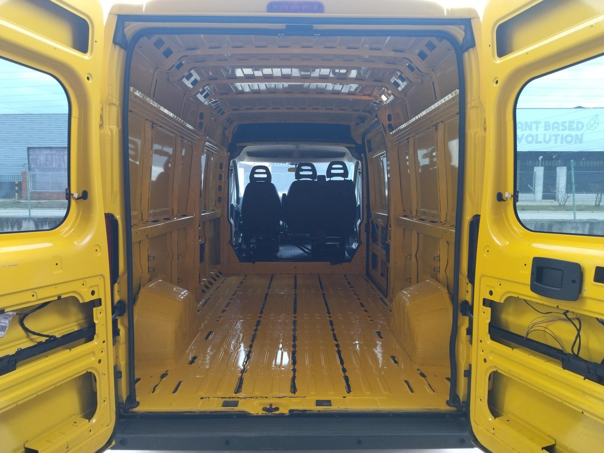

Cita de: Phoenixtoledo en Marzo 14, 2022, 10:07:53 amBueno pues cabina limpia y aislada.
Para sanear los puntos de óxido he usado el taladro y cepillos de latón, que son menos agresivos. En algún caso puntual he usado lija de 120 a mano. Todas las grapas y sujecciones de cables se retiraron haciendo un poco de palanca por debajo con un destornillador.
Para el tratamiento de óxidos he utilizado este producto que tenía comprado de antes. En teoría es para exteriores así que imagino que no habrá ningún problema en usarlo dentro.
El aislante del suelo se coloca bien. Es similar al Kaiflex o Oneflex solo que menos "gomoso", es mas tipo espuma compacta. El adhesivo que trae es fuerte y una vez colocado no se puede quitar sin llevarse el pegamento. En la caja que compré vienen 1,7 m2  en planchas. Tuve suficiente para aislar toda la cabina desde la parte inferior del salpicadero hasta el final, el escalón del acompañante y la parte de abajo del escalón del conductor. La parte vertical del escalón del conductor la tuve que hacer con la cinta de kaiflex de 3mm.
Una vez aislado el suelo compruebo que todo encaja bien y que el espesor añadido no afecta a nada. Las tapas de acceso a batería y aforador van enganchadas en el revestimiento así que no hay problema. Las grapas, tornillos y anclajes presionan el aislamiento y consiguen asentar bien sin problema.  .palmas  .palmas
Desmontar toda la parte superior de la cabina es entretenido y nada complicado. Hay muchos tornillos con cabeza allen, un par de ellos hexagonales de 10 (detrás del plafón de luces) y alguna grapa que sale relativamente fácil. Cuidado con los tornillos allen ya que los hay de diferentes tipos, largos (toda la bandeja superior y los de los extremos con doble arandela) y cortos (en parasoles y asideros).
La parte superior de la cabina está aislada con dos capas de Oneflex de 9mm cada una

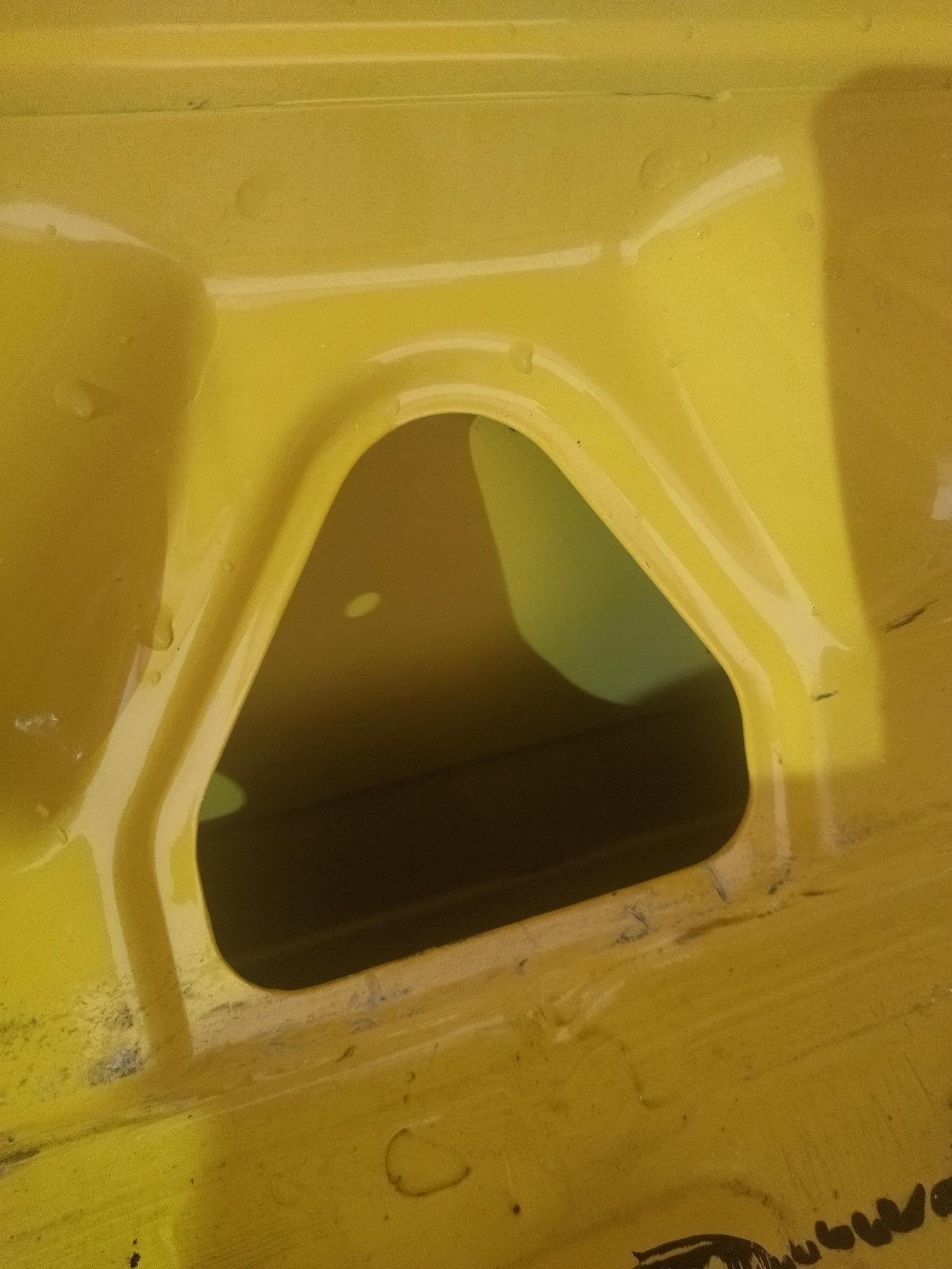

El óxdo que tenías en el suelo, junto a la puerta es como el que tenía mi furgo (bueno, bastante más pequeño...jejeje) Yo que tú vigilaría que no te entre agua por ninguna parte aún para que no vuelva a salir. En la mía entraba por la goma de la luna, por la de la puerta y por la ventanilla y todas iban a parar al mismo sitio, escondida bajo la goma del suelo.
Vaya pues pensaba que el óxido era porque ahí se queda acumulada el agua que pueda entrar ocasionalmente al abrir la puerta lloviendo o entrar "escurriendo". Lo vigilaré. Aún tengo que tratar el pliegue donde encaja la junta de estanqueidad de la puerta. Lo he dejado pendiente para cuando trate el óxido de fuera

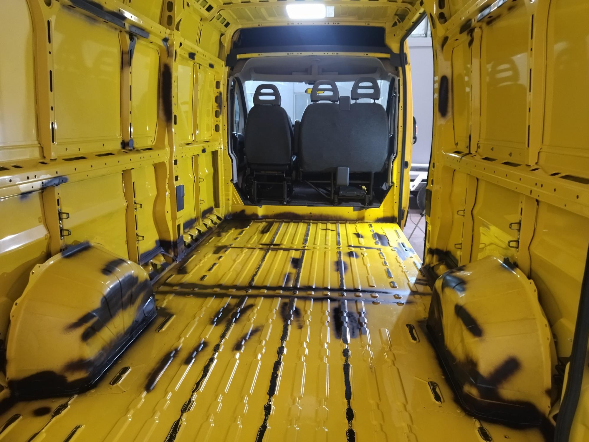

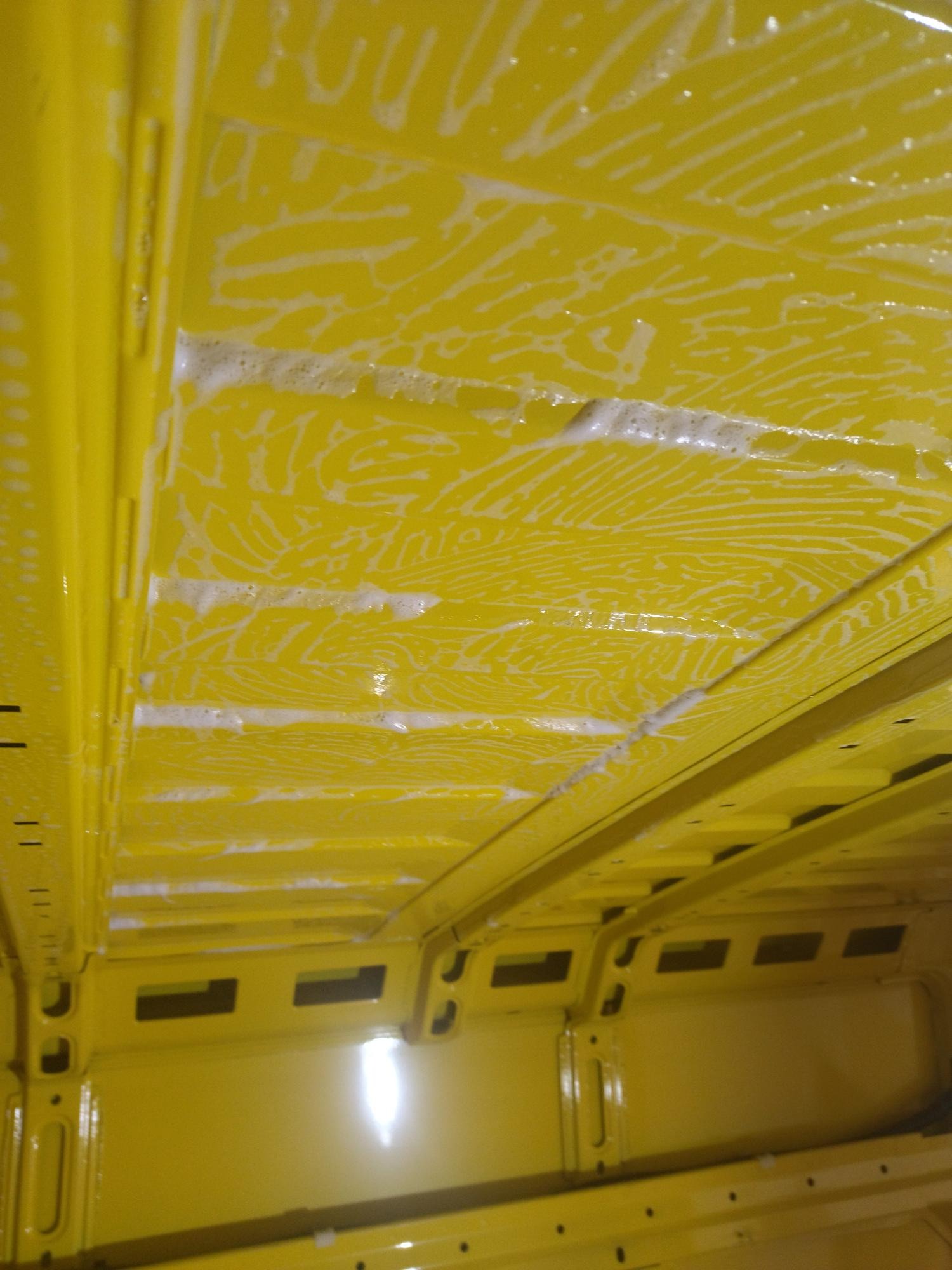

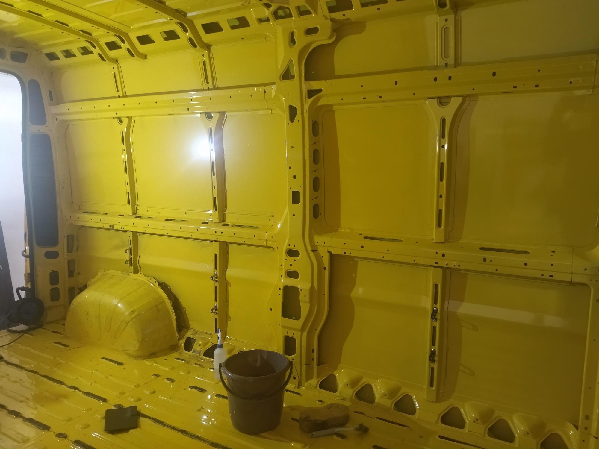

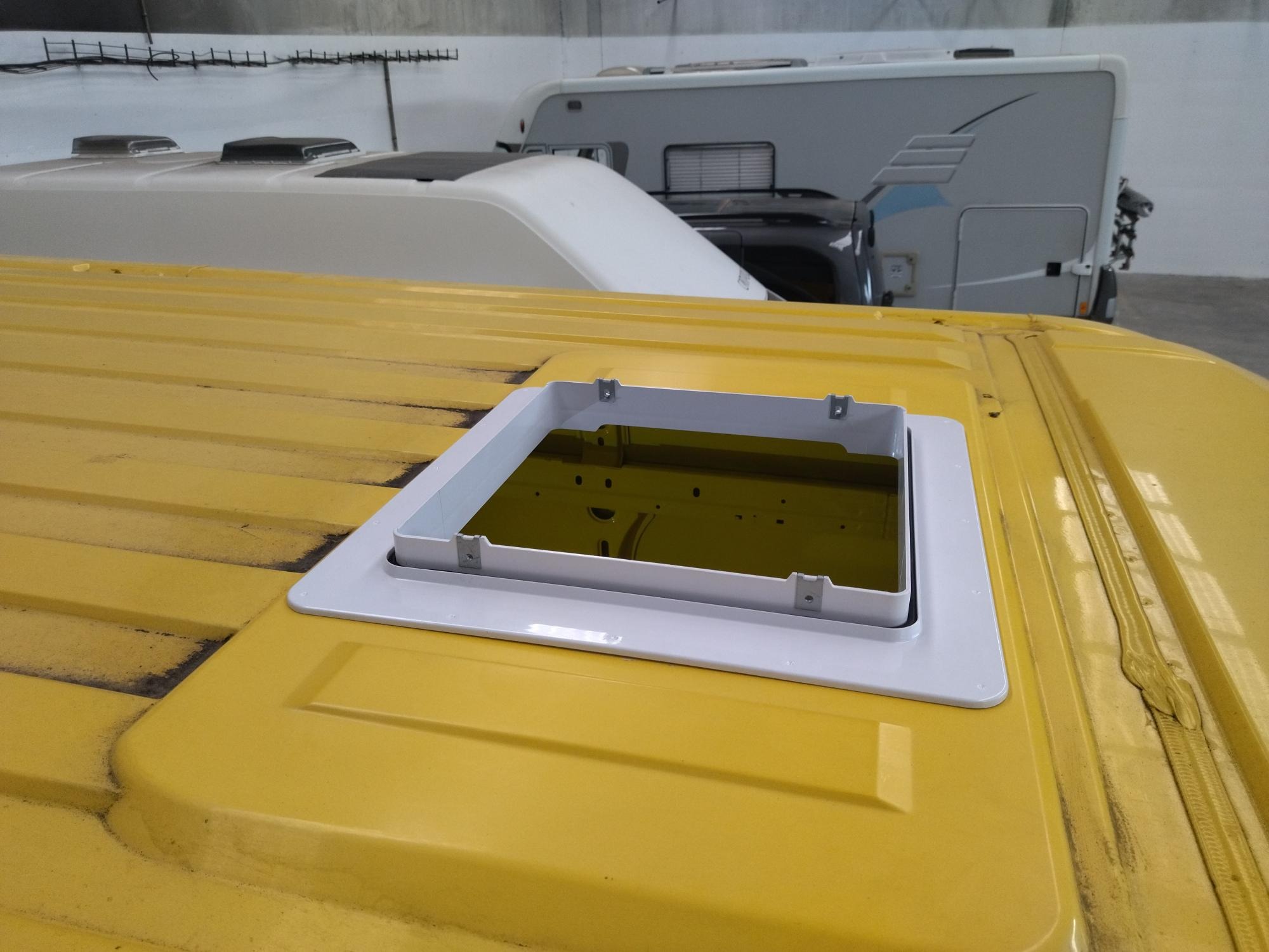

Para este fin de semana estaba planeado estrenar la caladora, pero antes había que tratar los puntitos de óxido del interior.
Un poquito de disco de alambre de latón en algunos sitios y un poco de eliminador de óxido en otros. Y después imprimación antioxidante en todo punto de óxido, taladro, agujero de roscachapa, roce sin pintura o punto susceptible de oxidación (Modo Exagerado: ON)..... (en la foto ya se ve el hueco de la claraboya xq la foto se hizo después)
TOCA CLARABOYAAAAAAA!!!!!!!!

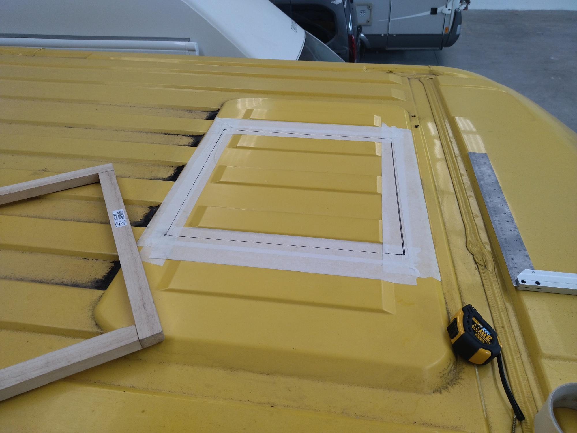

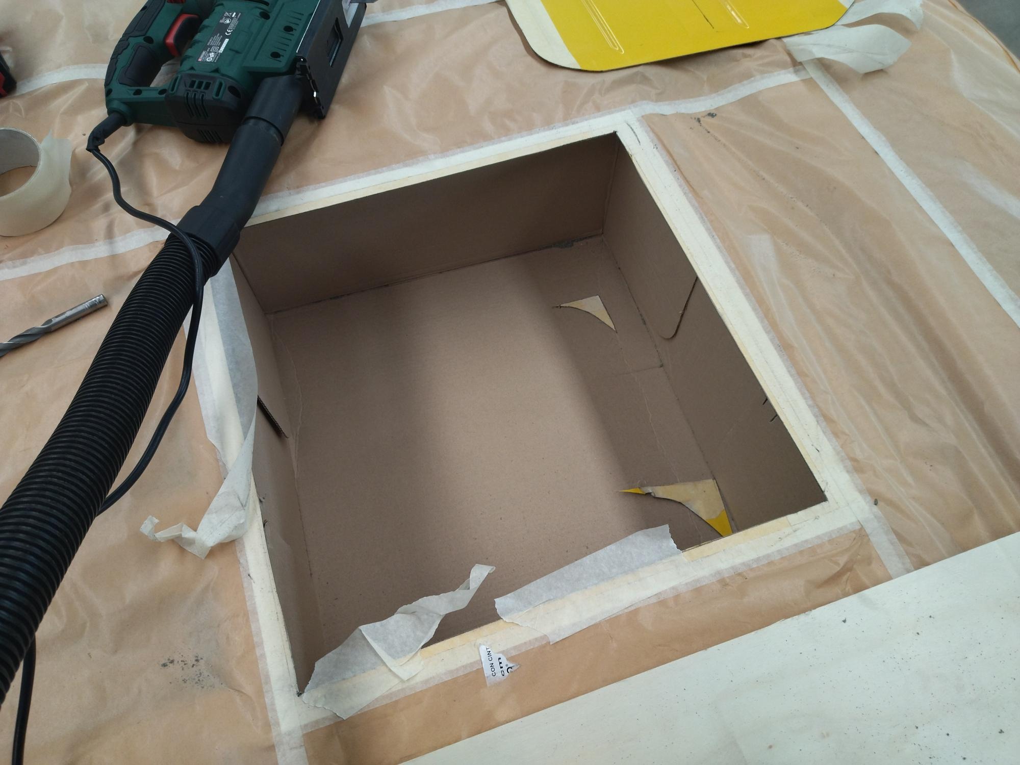

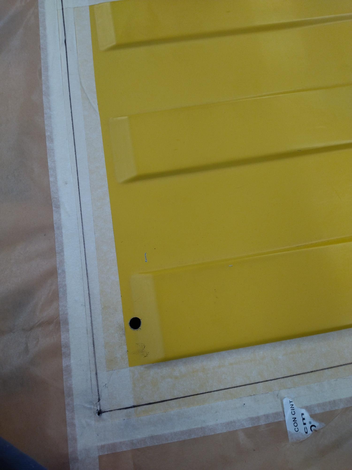

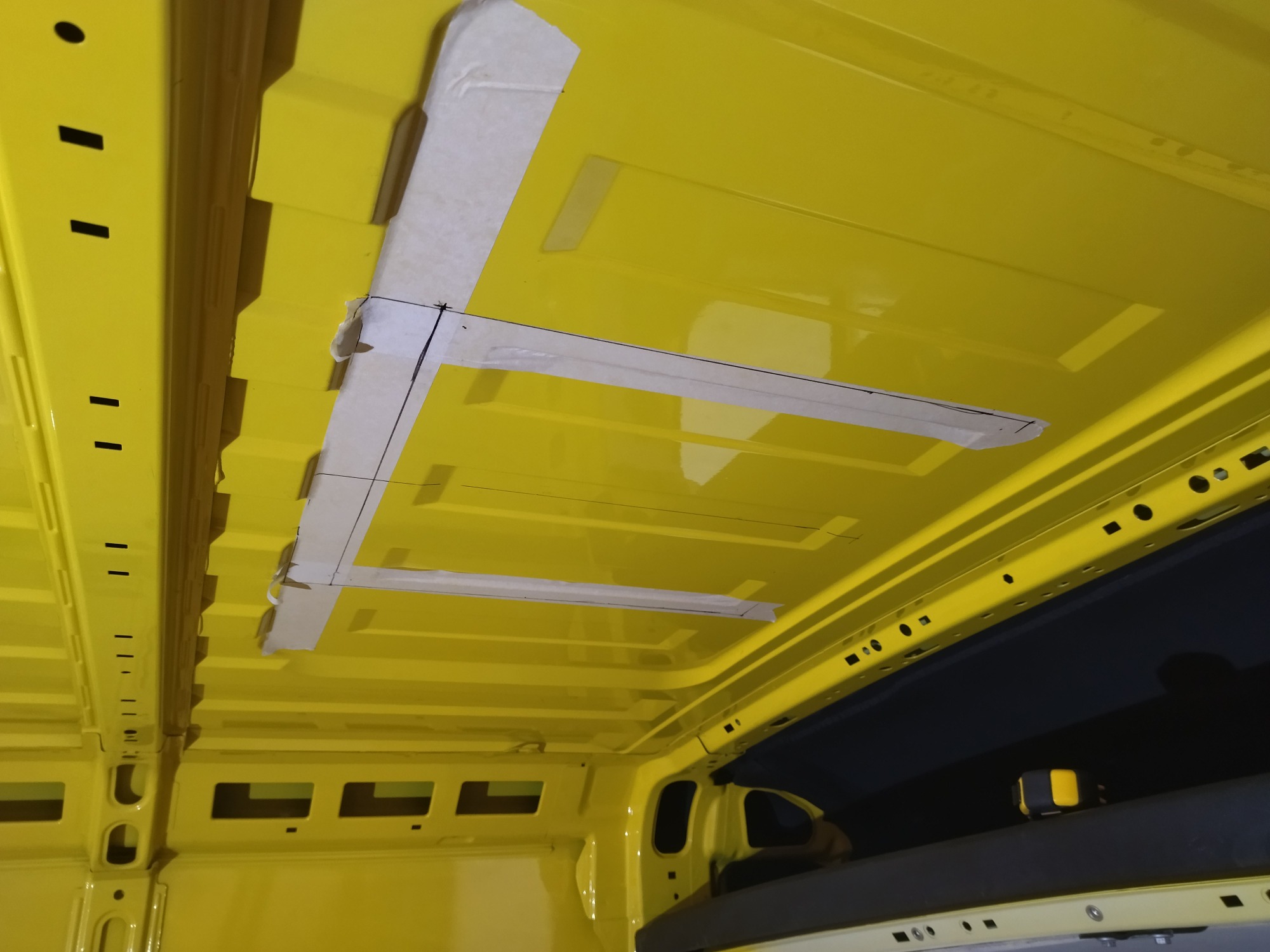

Medir, medir, medir, medir, medir otra vez por si acaso, marcar, medir, medir otra vez. Después no se si lo he dicho, volver a medir, hasta sacar un marco de 40x40cm.
Hice 4 taladros en las esquinas con broca finita para poder marcar el contorno en la parte superior, que es desde donde iba a cortar. Por supuesto desde arriba volví a medir otra media docena de veces.

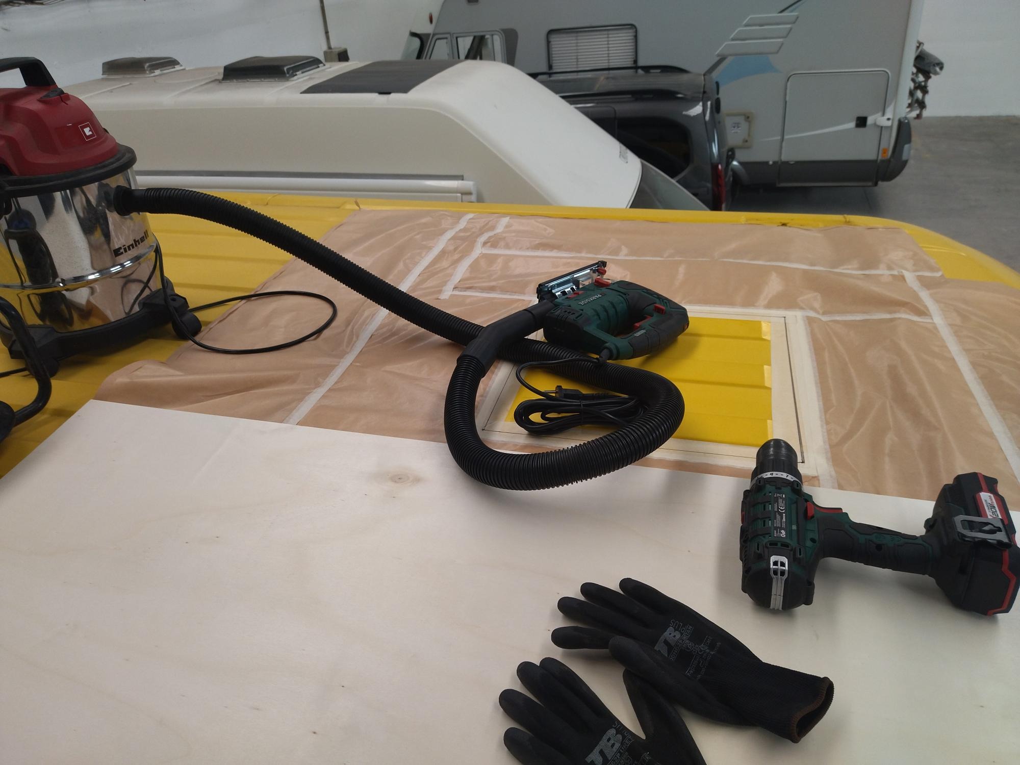

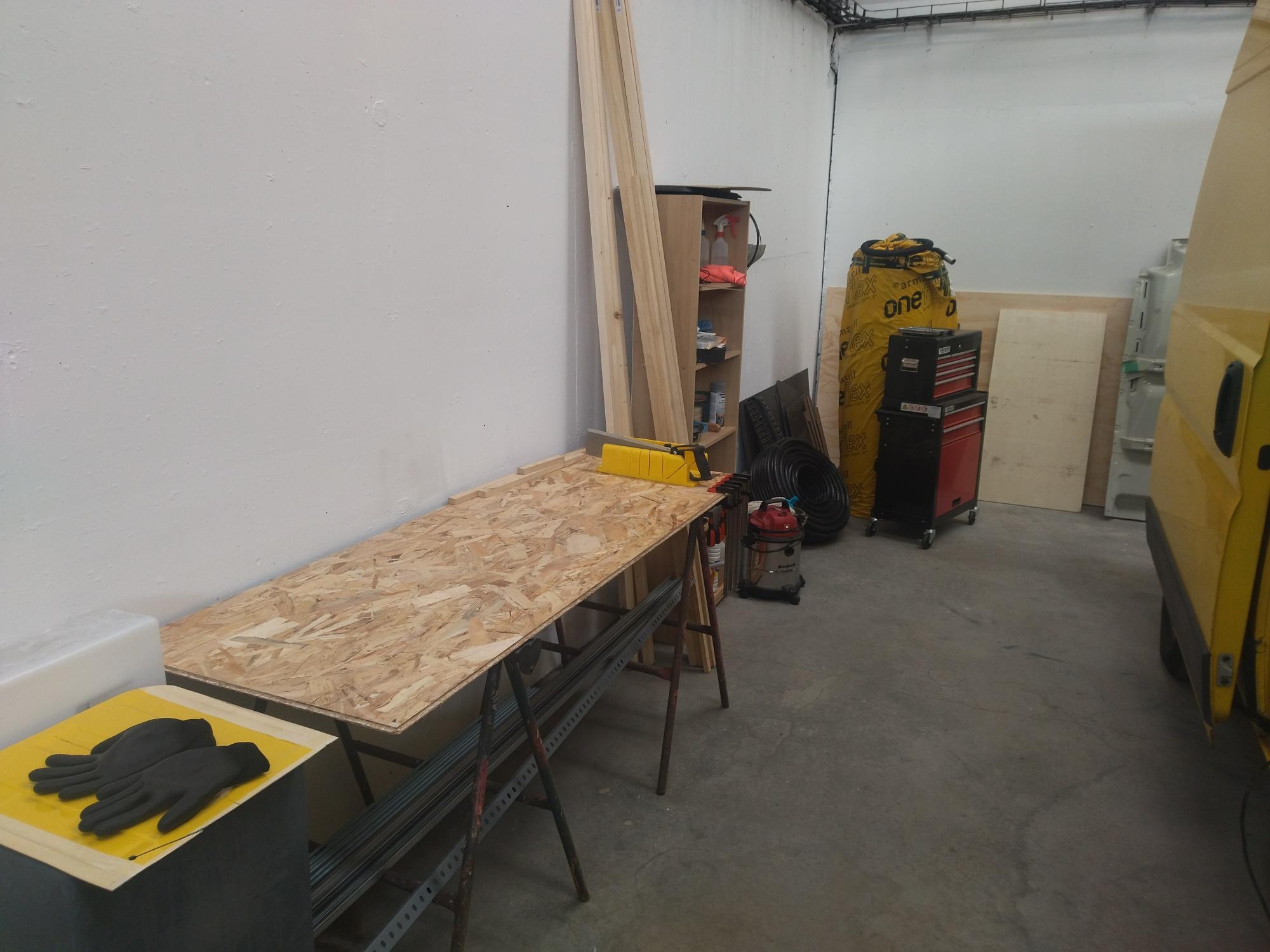

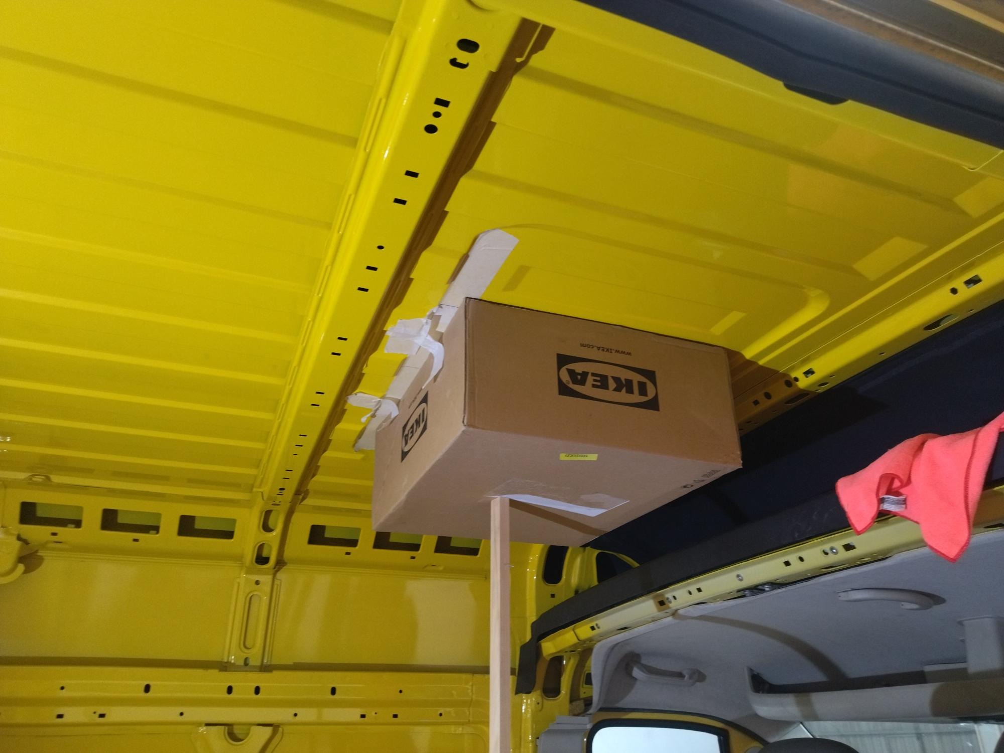

Ya con todo preparado. El tablón es de contrachapado de 120x60x1, necesario para poder estar cómodo y tranquilo sin que el techo sufra (soy de huesos grandes jajajajaja). El aspirador conectado a la caladora es muy recomendable porque sale muuuucha viruta, y aún así alguna se escapa y queda suelta por el papel. En la parte de abajo imprescindible alguna forma de recoger la viruta que cae, que es muchísima y muy fina.
Primer taladro gordo para pasar la hoja de la caladora. Bien lejos del borde como buen acojonado, no sea que meta la pata jajajaja.

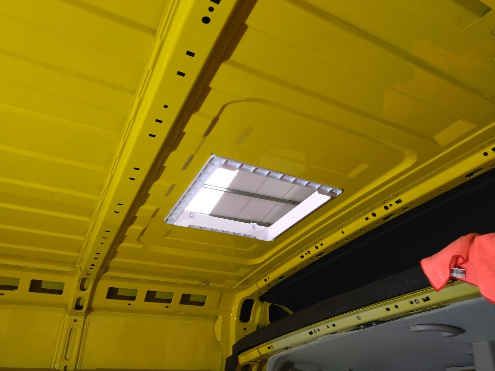

Desde que empecé a medir, hasta llegar a esto pasaron 2 horas y media......

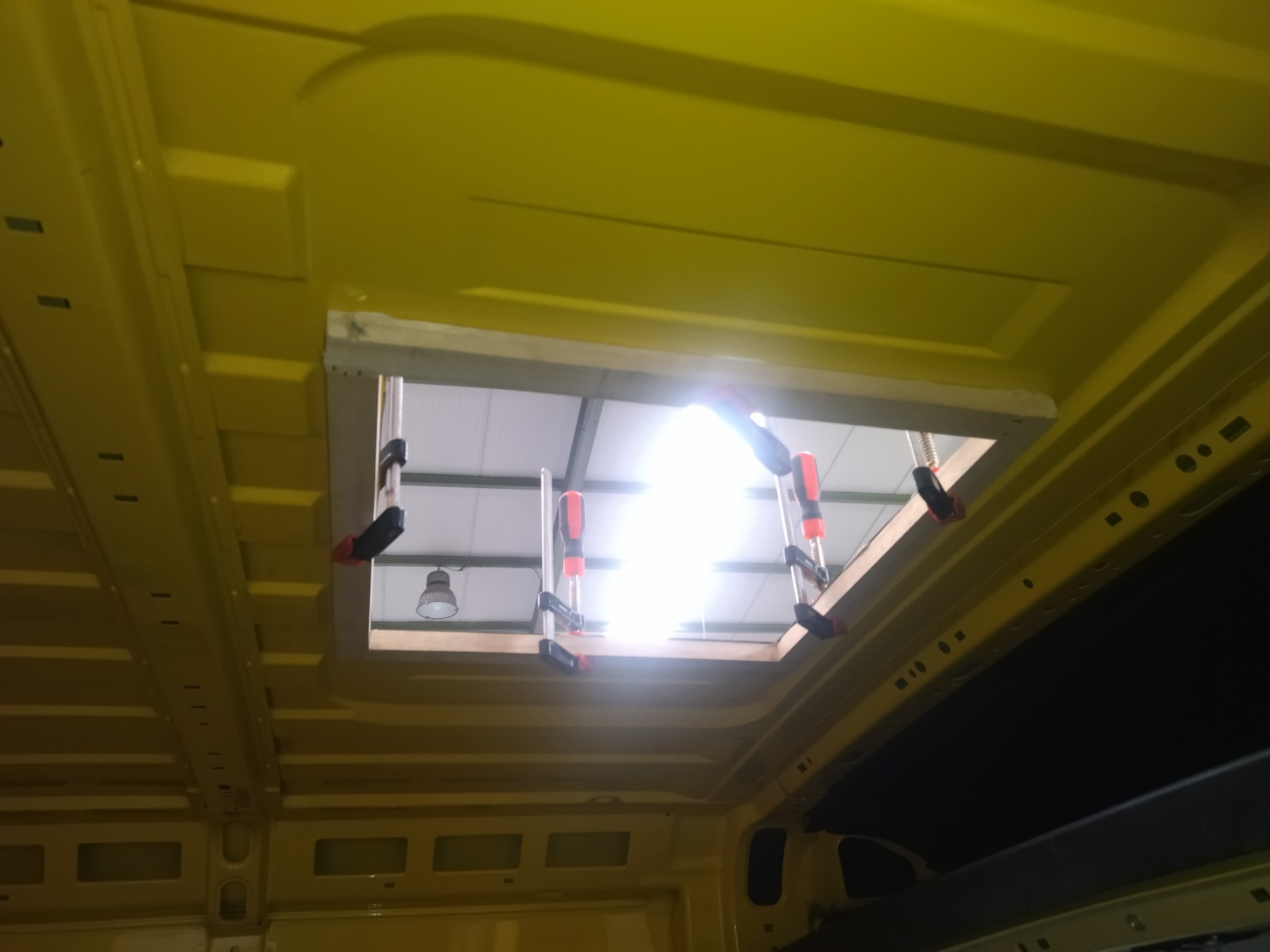

Pero al final merece la pena. El encaje es perfecto!!!

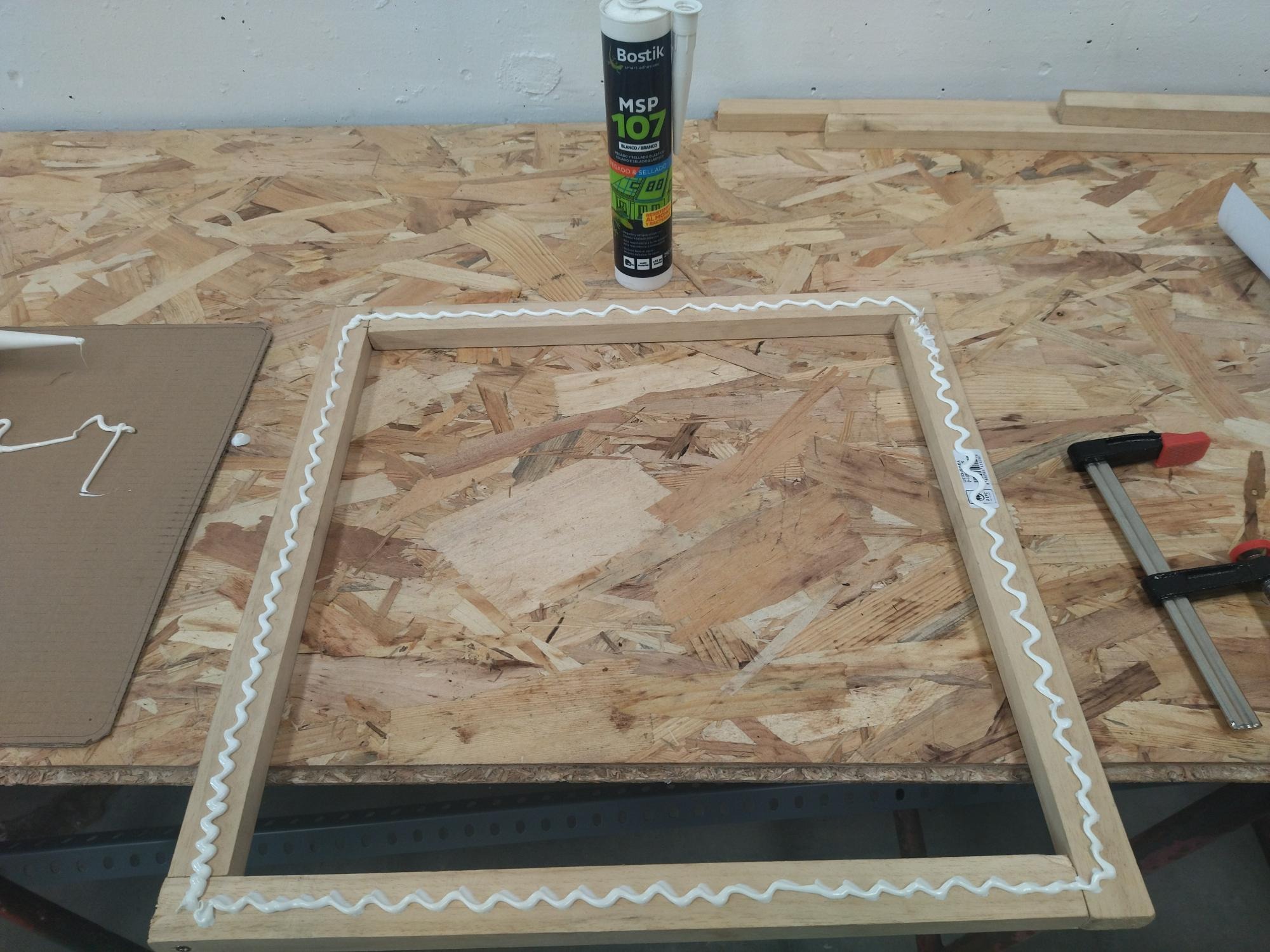

Hago el marco con listones de samba de 30x20mm, le aplico un poco de adhesivo sellador y a su sitio con unos sargentos. Por cierto, antes lijé los bordes del corte y traté con imprimación antioxidante.

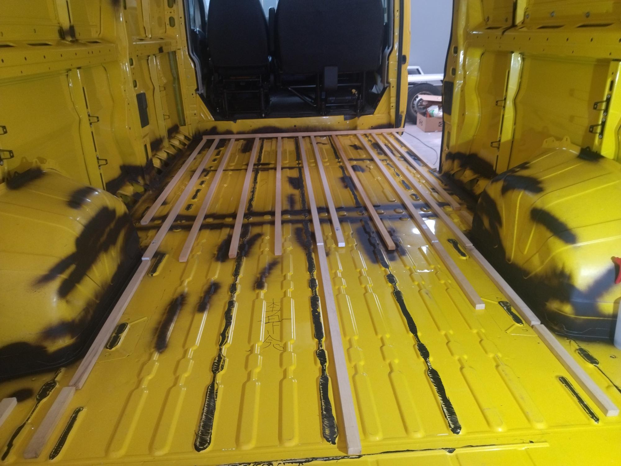

Mientras seca el adhesivo (24h) me pongo con el suelo. Mi idea sigue siendo rastrelar para no aplastar el aislante, así que, después de medir decido que lo mejor son listones de madera de samba de 30x20mm. Los corto y reparto de la mejor manera que se me ocurre. Después coloco el suelo y compruebo que es firme y no se hunde en ningún punto. Con todo OK quito el suelo, aplico adhesivo sellador (el mismo del marco de la claraboya) y los pego cada uno en su sitio. Después coloqué el suelo de contrachapado y pisé por todos los sitios para que asentase bien.

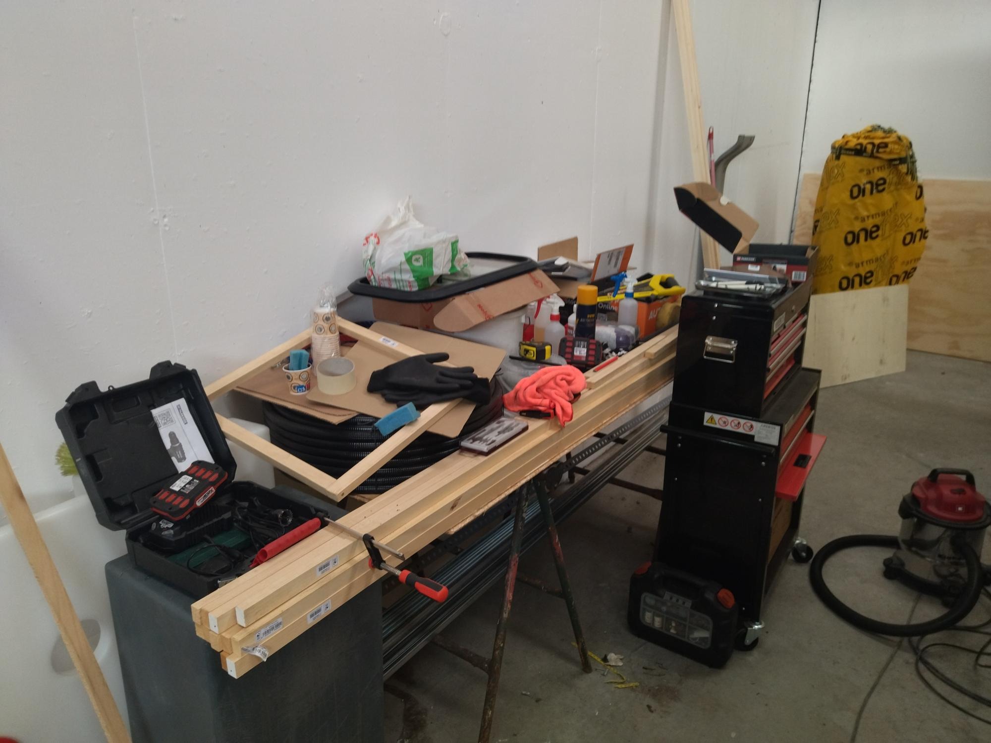

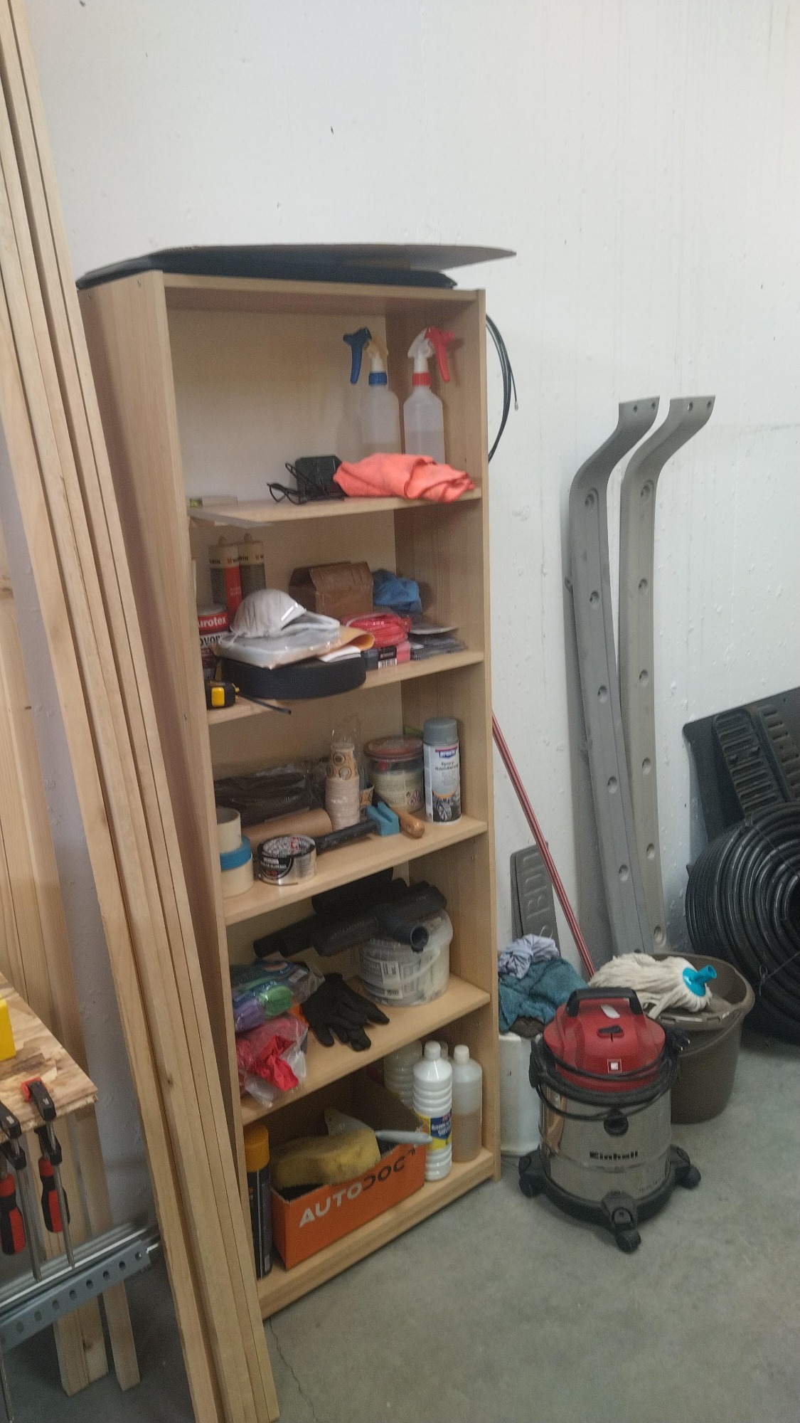

Y cansado del desorden de la zona de trabajo me metí en Wallapop y por 10€ encontré una estantería para poder dejar las cosas y tener la mesa limpia y despejada.
Así da gusto.

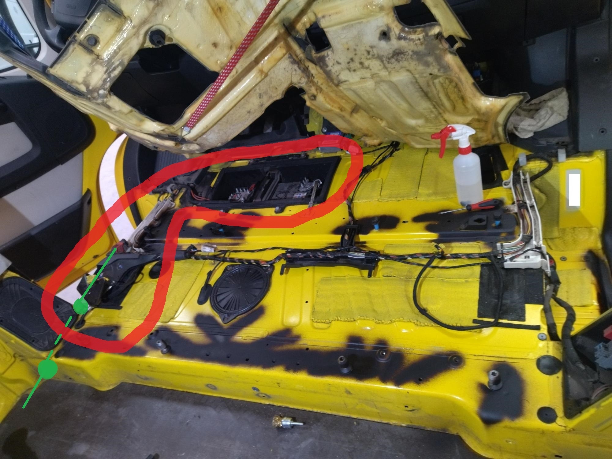

Las fotos que has compartido me ayudan a ver lo que hay debajo del guarnecido del suelo y por donde va esa parte del cableado de la furgo. En mi caso, tendré que pasar un par de cables rojo y negro, desde la batería motor a la batería auxiliar dentro del habitáculo.

Lo mejor es pasar los cables por la canaleta blanca y luego o taladrando el lateral del escalón hasta llegar a la caja (cuidado con la manguera del depósito de combustible), o bien por debajo del guarnecido, junto al freno de mano.

Cita de: Phoenixtoledo en Marzo 28, 2022, 13:57:30 pmLo mejor es pasar los cables por la canaleta blanca y luego o taladrando el lateral del escalón hasta llegar a la caja (cuidado con la manguera del depósito de combustible), o bien por debajo del guarnecido, junto al freno de mano.
Sí, parece lo más sensato. Gracias de nuevo.

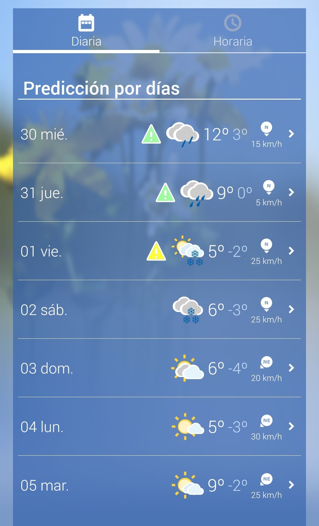

Pues en serio que me trastoca los planes, porque quería acabar de montar la claraboya pero he leído la ficha técnica del polímero y la temperatura de aplicación es de +5 a +35 (óptima entre +15 y +25), y las previsiones del tiempo los próximos días son "divertidas"
Pero bueno, la parte buena es que como acabo de empezar puedo tirar por un montón de sitios así que me pondré a aislar el suelo, aislar algunas zonas de techo y paredes donde seguro que no voy a abrir huecos, abrir el hueco de la claraboya trasera.....
Por cierto, el polímero es este. Lo tienen en varias tiendas de accesorios camper así que imagino que será válido. ¿Alguna opinión o recomendación?
