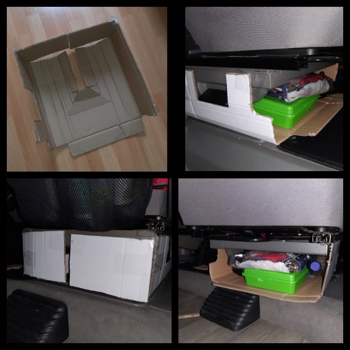

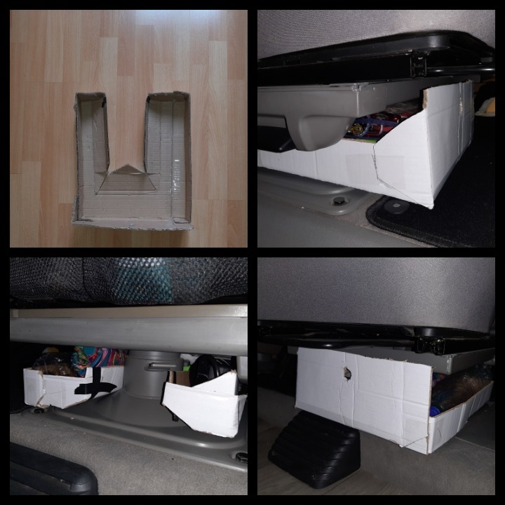

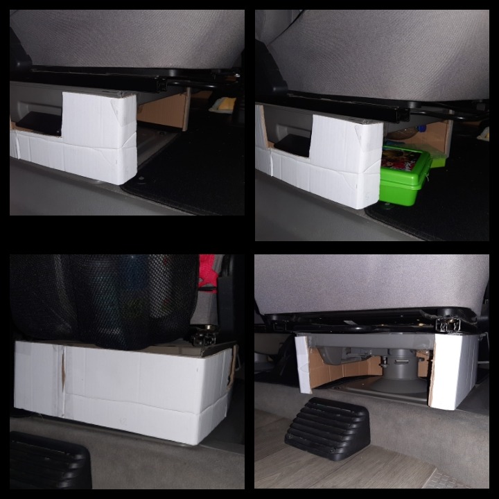

A la idea del cajón, se ha añadido otra, llamémosla "caja". El "conceto" es el mismo pero con su propio suelo, se engancha al asiento en los laterales. También  he hecho un modelo en cartón
Después pongo fotos porque he hecho pruebas para ver qué cabe y para ver cómo se gira el asiento.

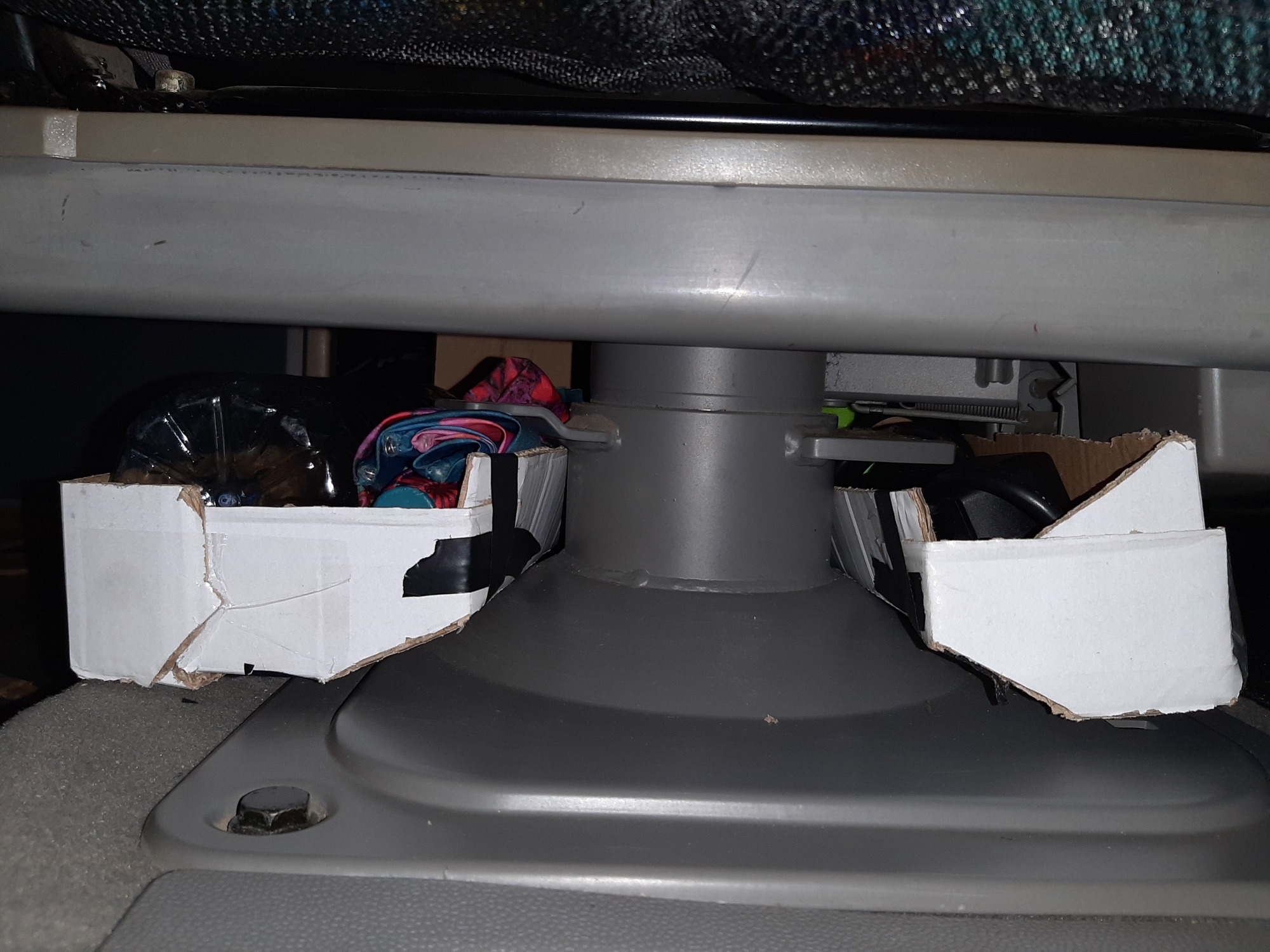

Y ahora cosas generales:
- en una foto pongo un par de marcas donde es un problema al girar, no el asiento sino si giran lo que haya ahí guardado. Solución sería poner en esa zona cosas que no topen son eso;
- la posibilidad de cajón, no cuesta tanto sacarlo (otro tema más para no sujetarlo al suelo), girar el asiento y colocarlo desde el habitáculo;
- pongo foto de lo que intentado meter, aunque dependerá de la opción elegida poder meter cosas más largas o altas;
- en alguna posibilidad, los laterales hasta arriba para tapar. por eso, en CAJÓN el lado del mecanismo de giro, lo dejo "por dentro"
Y ya para acabar y liarla más, en vez de fabricar algo así, me voy a poner a buscar alguna caja con las medidas de contorno, para simplemente modificarla.

La base del propio asiento, no la de "todo" el asiento, no tiene parte de arriba en la parte delantera. Sí en la trasera q se mete unos 16cm. No estoy seguro entonces que algo así se sujete.
Espero que en la foto se entienda.
Si sigues pensando en colgar el cajón, los agujeros que hay en la parte inferior de esa base podrían servir, esos o hacer otros. Algo como lo que cuenta fili8848 en este mismo hilo.
