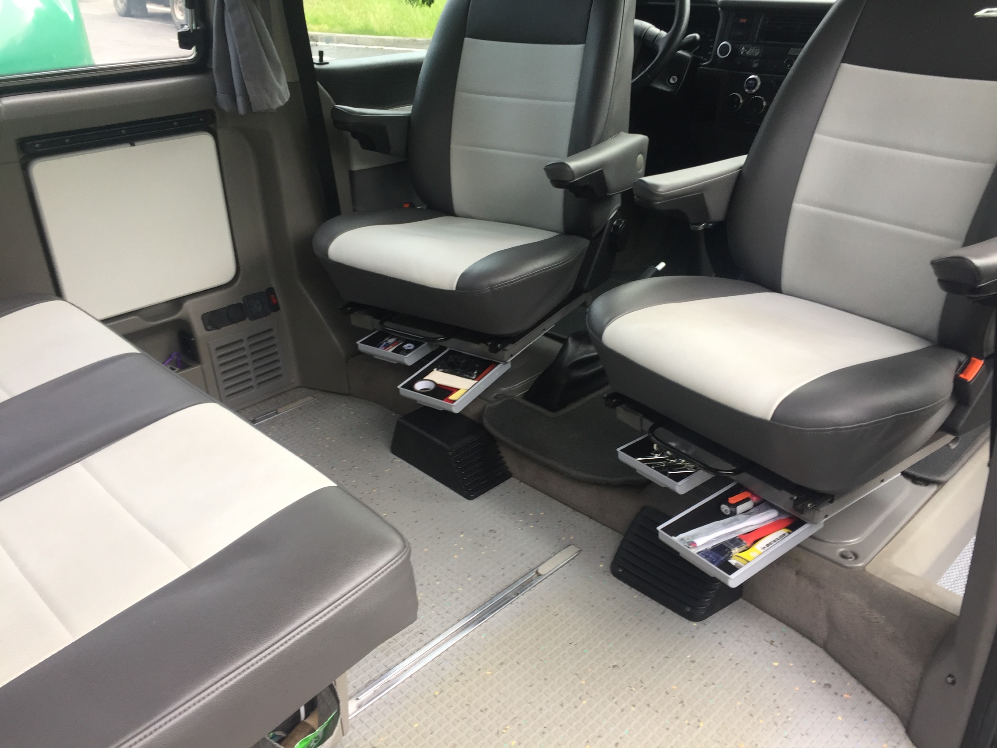

Cita de: karpintxiki en Abril 11, 2022, 08:29:39 amMuy currado y con muy buen acabado. La duda que tengo es di le has puesto algo para que en caso de frenazo no salga hacia delante
Eso todavía no. Iba a ir viendo cómo de frenazo tiene que ser para que salga.
Imán o pestillo arriba o en los laterales es la idea

karpintxiki
Más que para el de copiloto, por si lo haces en el del conductor. En el del acompañante no es tan peligroso que salga en caso de frenazo
papolin
Si lo tienes de "quita y pon" pasando un pulpo por detrás del cilindro de giro del asiento es suficiente.
Disidente
Cita de: karpintxiki en Abril 11, 2022, 12:42:11 pmMás que para el de copiloto, por si lo haces en el del conductor. En el del acompañante no es tan peligroso que salga en caso de frenazo
Como las pruebas las hice en asiento copilota, lo acabe haciendo ahí y ahora cambiaría. Porque como somos 2, y detrás del asiento suele haber cosas, nunca giramos el de conductor.
En este dejo calzos, que será lo siguiente que piense en hacerles una cajita. O hacer otro cajón para este y calzos en copilota.

Disidente
Cita de: papolin en Abril 11, 2022, 13:20:36 pmSi lo tienes de "quita y pon" pasando un pulpo por detrás del cilindro de giro del asiento es suficiente.
Buena idea el pulpo, aunque enganche los laterales que pasan por detrás el cilindro

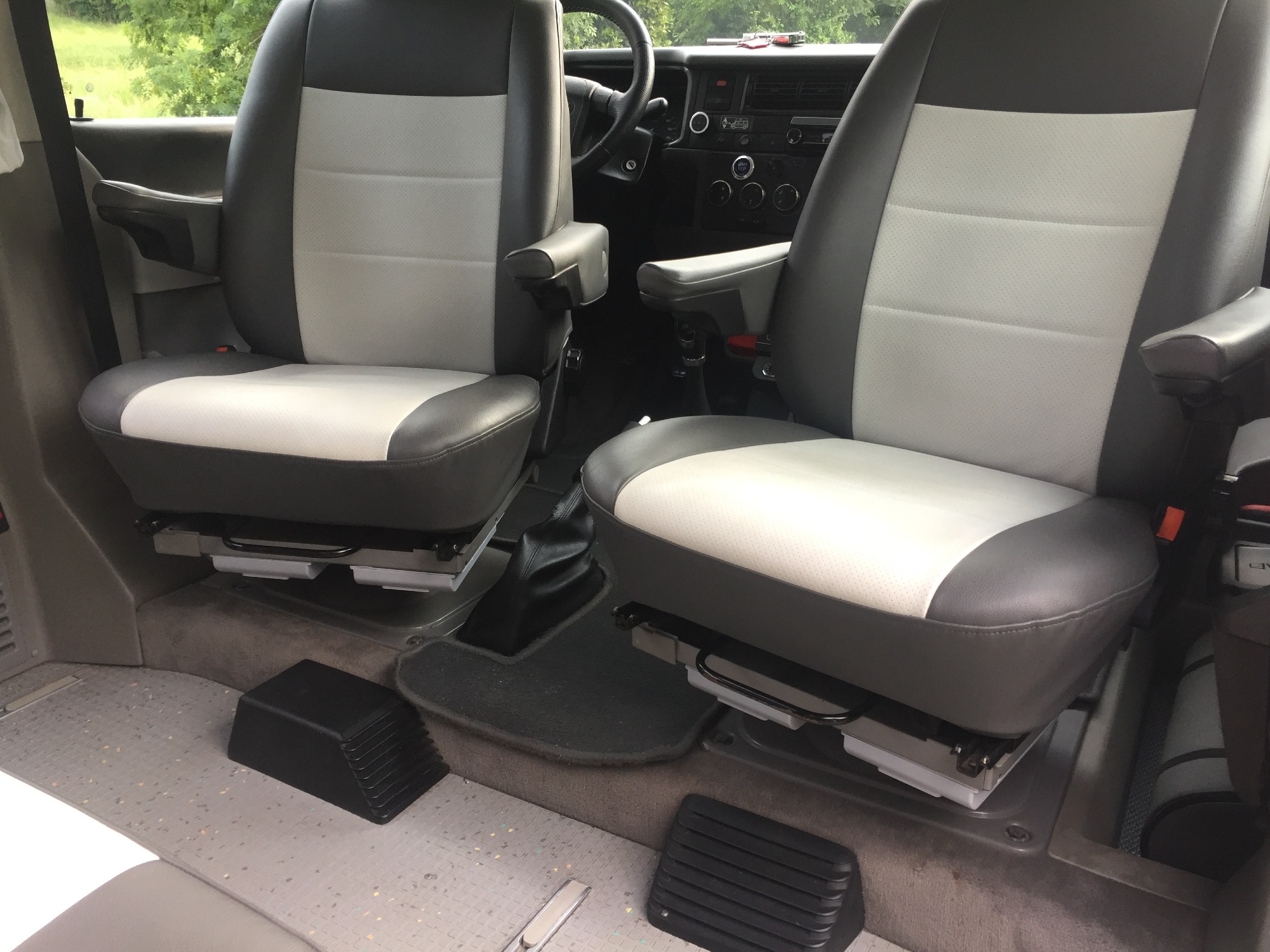

Disidente
Y me he puesto con el asiento del conductor.
Lo primero fue pensar qué quiero llevar ahí abajo. Y como hasta ahora llevaba los calzos en una bolsa, he decidido que iba a seguir siendo su uso.
Por las medidas (son los amarillos) ya no es tan práctico meterlos en un cajón, y además tampoco había ya cosas sueltas que quisiese llevar ahí. Porque me cabe todas en el cajón del.otro asiento.
Entonces lo que he hecho es unir 2 escuadras formando una U (no he encontrado un perfil/pletina así pero puede que lo haya, o directamente hacerlo) y con un par de tornillos (ya veremos con el movimiento si se seta la tierra y pondré una antideslizante) amarrarlos a la base del asiento.He puesto 2 para mejor sujeción.
Otra idea fue lo mismo, pero en plan todo cerrado, como una caja de zapatos, pero no vi que fuese necesario tanto. Porque estéticamente creo que queda bien.
Puede que se mueve en curvas, pero cuando lo he llevado ahí suelto no ha habido problema porque no desliza tanto con la propia alfombra.
Pero por si acaso, y para "cerrar" el hueco y meter ahí algo una parte de sobra de lo que hice las puertas correderas me ha servido. Con un par de imanes ya vale. Por ahora, ahí va la manta de suelo que seguro todos llevamos para tenerla más a mano que dentro del asiento trasero en viajes que sepamos que vamos a utilizarla.
Espero que fotos lo aclaren más y mejor.
