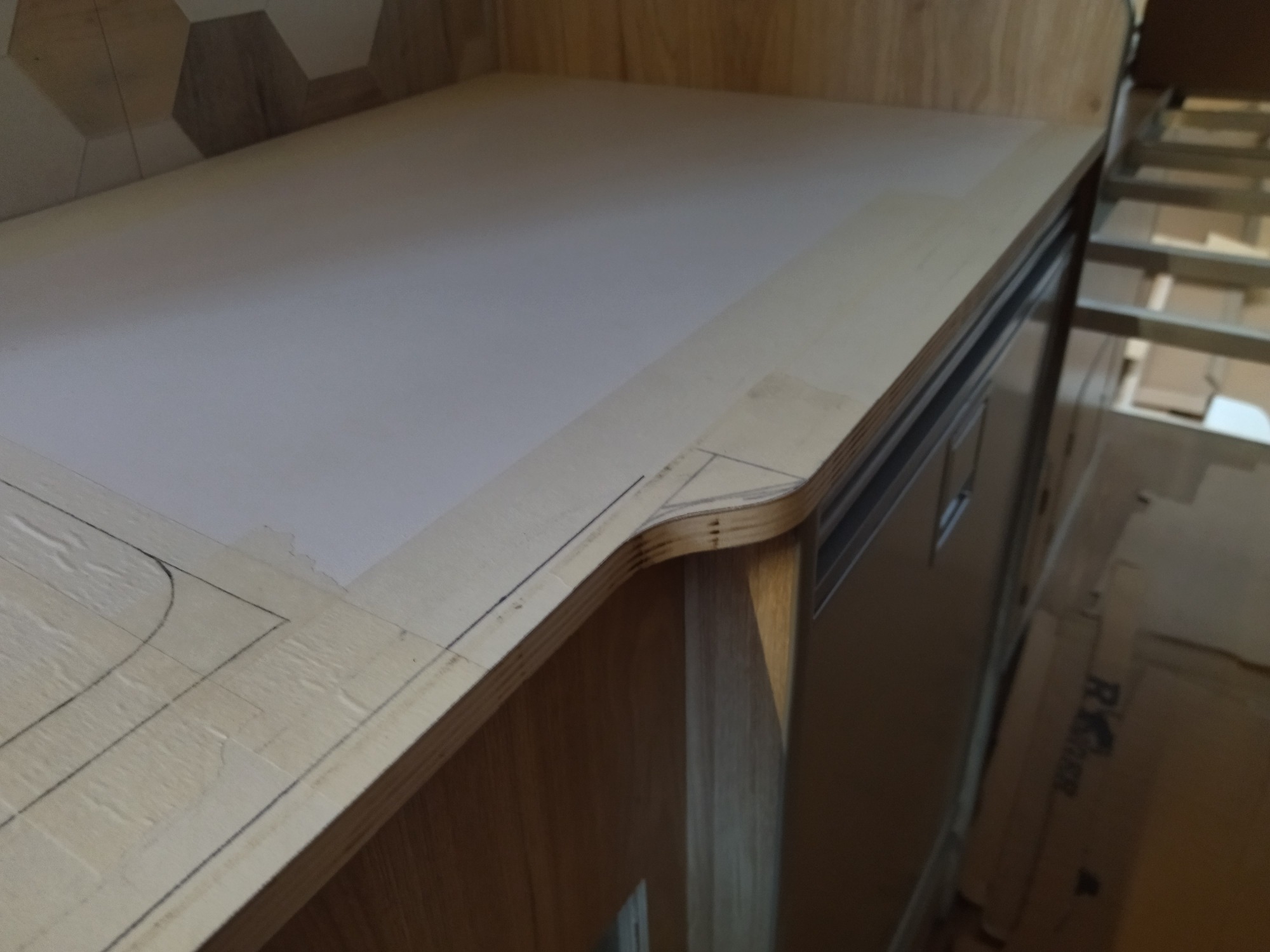

La canteadora va dando cola, extendiendo canto y al final cortando el sobrante, que además tendrá que hacerlo con cariño porque tiene curvas y esa concretamente del frente..... difícilmente, pero vaya pregunta a ver que canteadora tienen, que además lo quieres en pvc y es mas duro.
La cosa de meter primero un retal es para que compruebe que corta el sobrante del canto a ras bien sin dejar rebarba ni cortar borde del tablero.
Si quieres puedes dárselo forrado en cinta de carrocero puesta bien lisa y pegada, por curarte un poco en salud, y luego con un formón le rebasas las décimas de milímetro y con un corcho le das brillo  ;)

Cita de: Damaker+ en Febrero 28, 2024, 13:08:56 pmLa canteadora va dando cola, extendiendo canto y al final cortando el sobrante, que además tendrá que hacerlo con cariño porque tiene curvas y esa concretamente del frente..... difícilmente, pero vaya pregunta a ver que canteadora tienen, que además lo quieres en pvc y es mas duro.
¿Ves complicadas las curvas? Son de radio 35 o 40 creo, como las molduras de aluminio. Pensaba que era un radio amplio para trabajar. Pensaba que el canto de PVC sería más maleable, a la hora de aplicarle calor, que el de melamina. A ver cómo sale. Muchas gracias.
Damaker+
Febrero 28, 2024, 16:20:04 pm #512 Ultima modificación: Febrero 28, 2024, 16:22:39 pm por Damaker+
No las curvas angulares, sinó ésta concretamente.... para hacer con máquina, dependerás del tipo de canteadora que dispongan.
Phoenixtoledo
Entiendo. Muchas gracias Damaker+

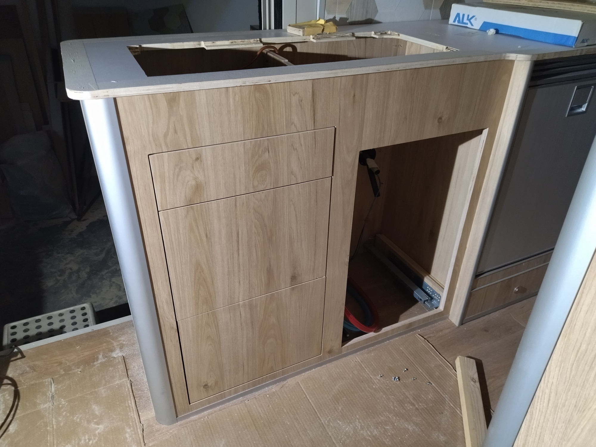

Hoy he acabado de hacer los cajones y he colocado los frontales. Mañana me pondré con los cierres.

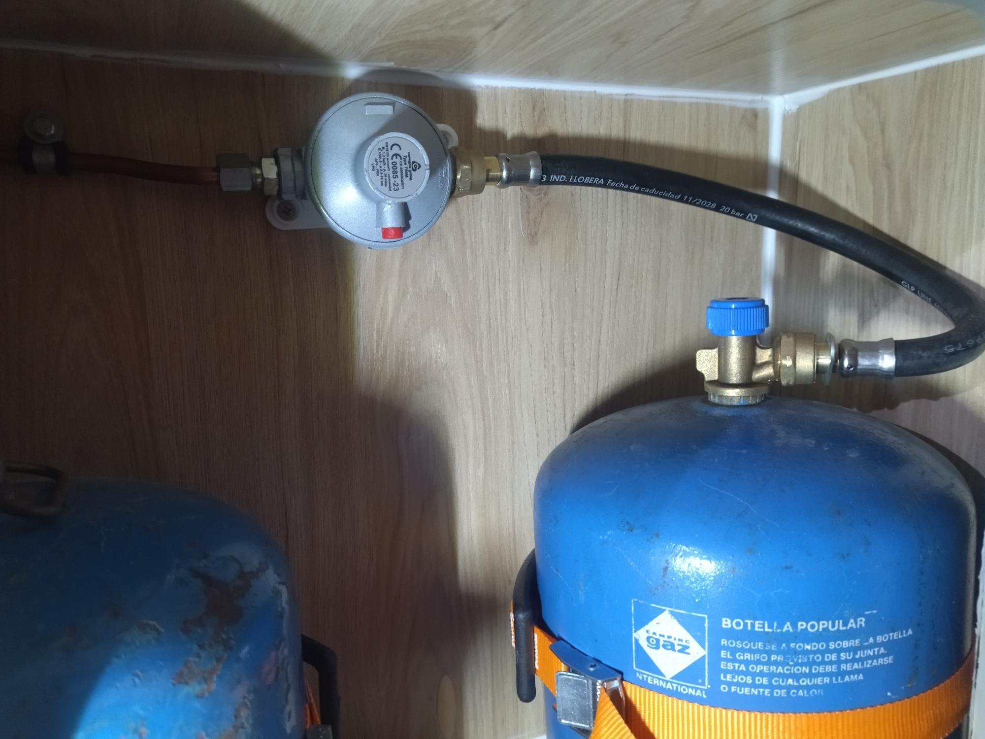

Nuevo montaje de la instalación de gas, ahora conforme a la norma EN 16129 Anexo D.

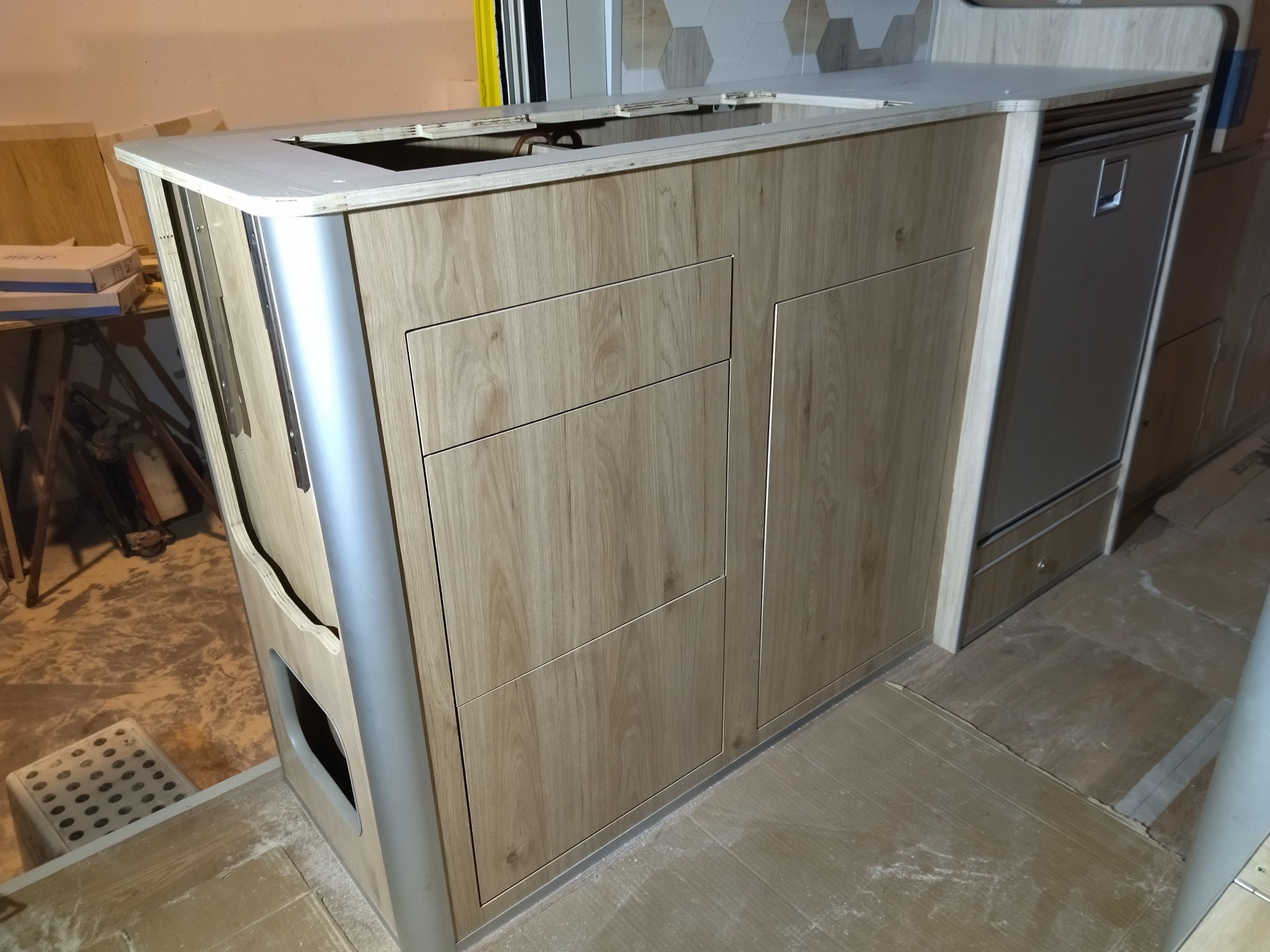

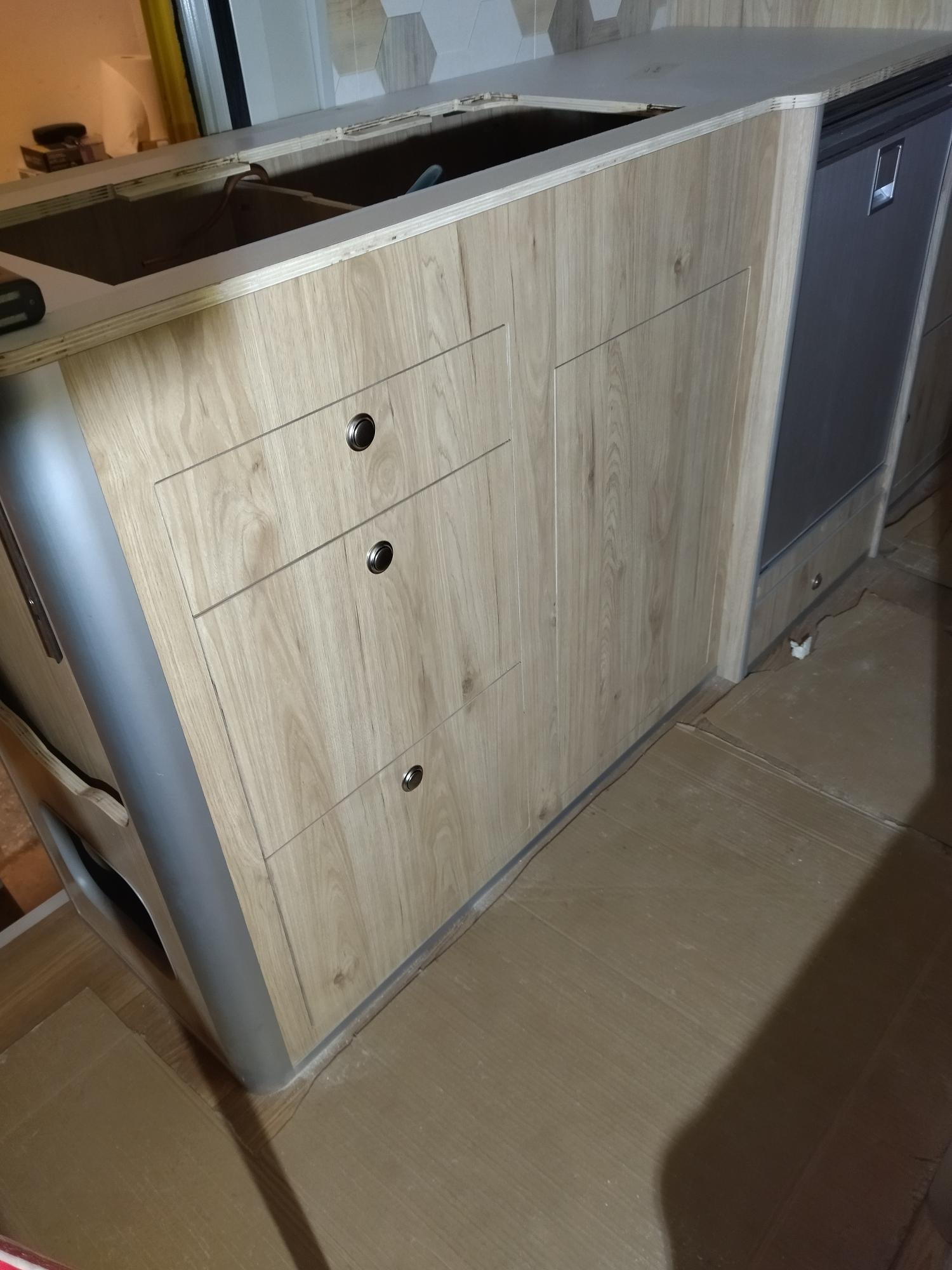

Ya tengo ajustados 3 de los cajones y colocados los cierres. La parte trasera del grande va a ser más complicada de ajustar porque lleva detrás el desagüe del fregadero, las mangueras de agua, el filtro de agua, los latiguillos del grifo extraible,...

Por si te sirve, en uno de mis cajones tengo detrás el vaso de expansión. Para no recortar todo el cajón y desperdiciar mucho espacio hice un apaño con un trozo de tubo de PVC:
Dale duro que ya casi la tienes!

Cita de: Blizz en Marzo 14, 2024, 08:56:04 amPor si te sirve, en uno de mis cajones tengo detrás el vaso de expansión. Para no recortar todo el cajón y desperdiciar mucho espacio hice un apaño con un trozo de tubo de PVC:
Muchísimas gracias David. Donde compré los cajones tb compré un adaptador para el sifón, que es básicamente como lo que tienes tú hecho pero más bajo. El problema es que la trasera de ese cajón tiene que ser alta para poder colocar dos tirantes y que el cajón quede más robusto, para no forzar el frontal al abrir el cajón, no se si me explico.
Y claro, por una parte la trasera debe ser alta, y por otro no puede ser muy alta xq pegaría con las mangueras, latiguillos, y el filtro de agua que voy a montar... Y aún no he hecho el agujero en el suelo para el desagüe así que no se donde pilla. Intentaré hacerle lo más atrás posible peeeeeero... Como con el resto de las cosas, habrá que hacer ingeniería jajajaja

El frente de la cocina lo has mecanizado con CNC o lo has hecho a mano?.

El frente de la cocina lo pedí ya mecanizado con CNC en el pedido que tuve que hacer de tableros para poder acabar la furgo. La parte mala es que tardaron 6 meses en llegar, pero la buena es que como ya tenía claro lo que me faltaba, pude pedirlos mecanizados. Unos con la fresa de 3mm como la cocina y otros con la de 6mm para poder colocar canto semiperfilado, como las puertas del sistema eléctrico y de agua.
