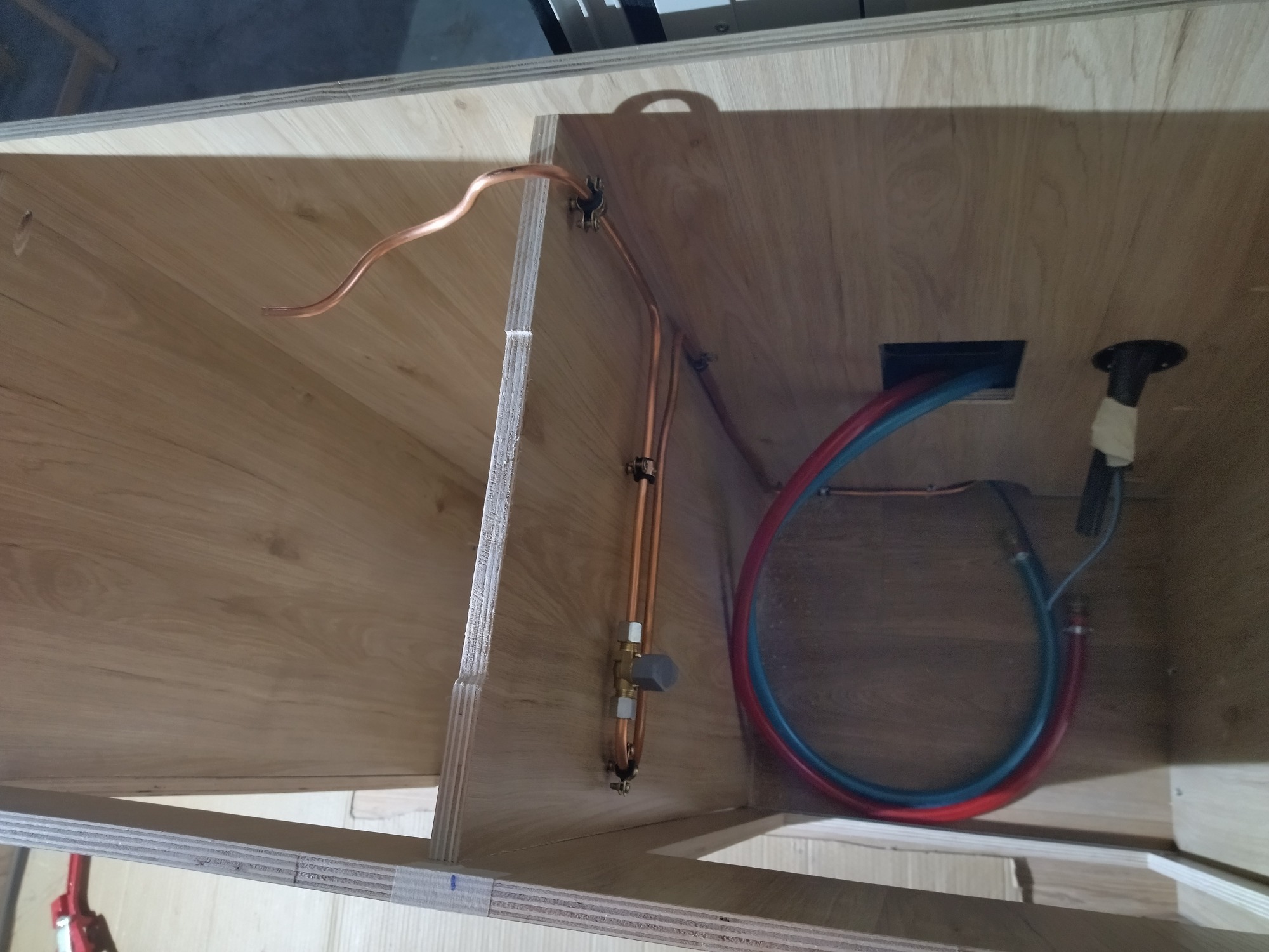

+10 se intuye la instalacion del gas con ese rollo de cobre por ahí en medio. 2m de encimera !!! a ver que tienes pensado ponerle encima. yo tengo pensado "Cocina Fregadero CAN 2 fuegos FL1401",  pero ahi manda la cocinera. Medidas del mueble.... espacio del pasillo... ajuste con la corredera y mosquitera  .loco2  .palmas  Animo, en verano espero estar así.

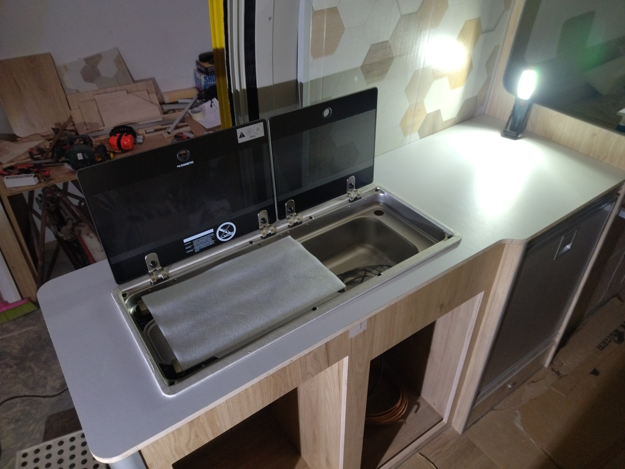

Muchas gracias. Si que es la tubería del gas de la cocina. Esta es la que vamos a montar. Dometic MO9722R
Para que te hagas una idea, te pongo las medidas del frente de la cocina. De ancho interior son 42cm. Del borde de la encimera al tirador de la corredera hay unos 2cm más o menos. El espacio del pasillo no sabría decirte. El próximo día que vaya si me acuerdo lo mido y te digo.

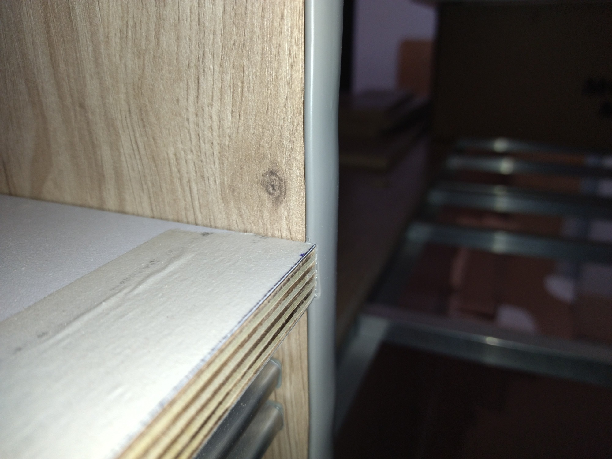

Cita de: benicio_del__toro en Febrero 20, 2024, 07:45:56 amhas comprobado que el extensible de la encimera te abra con la encimera colocada? me parece que se superponen un poco
Buen ojo jajaja. Estaba solamente colocado para la foto. Ayer presenté la encimera y queda perfecto. Ahora mismo el tablero de la encimera vuela unos 2,5cm. El hueco donde encaja la extensión lo calculé para un vuelo de encimera de 1cm así que tengo 1,5cm de margen para recortar de la encimera, de la extensión, o una combinación de ambos. Seguramente deje el vuelo de la encimera en 1cm como tenía pensado, para dejar mayor espacio libre en la entrada.

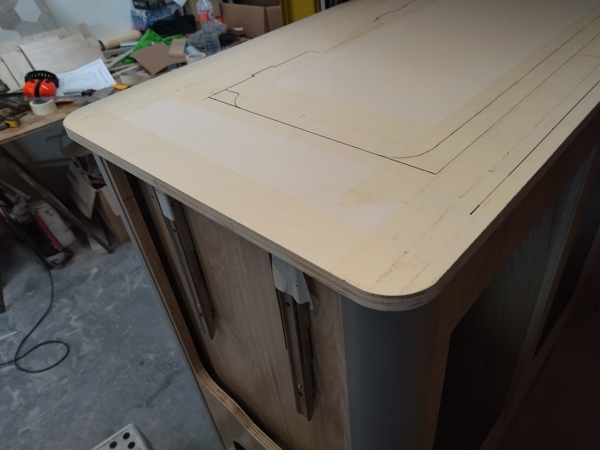

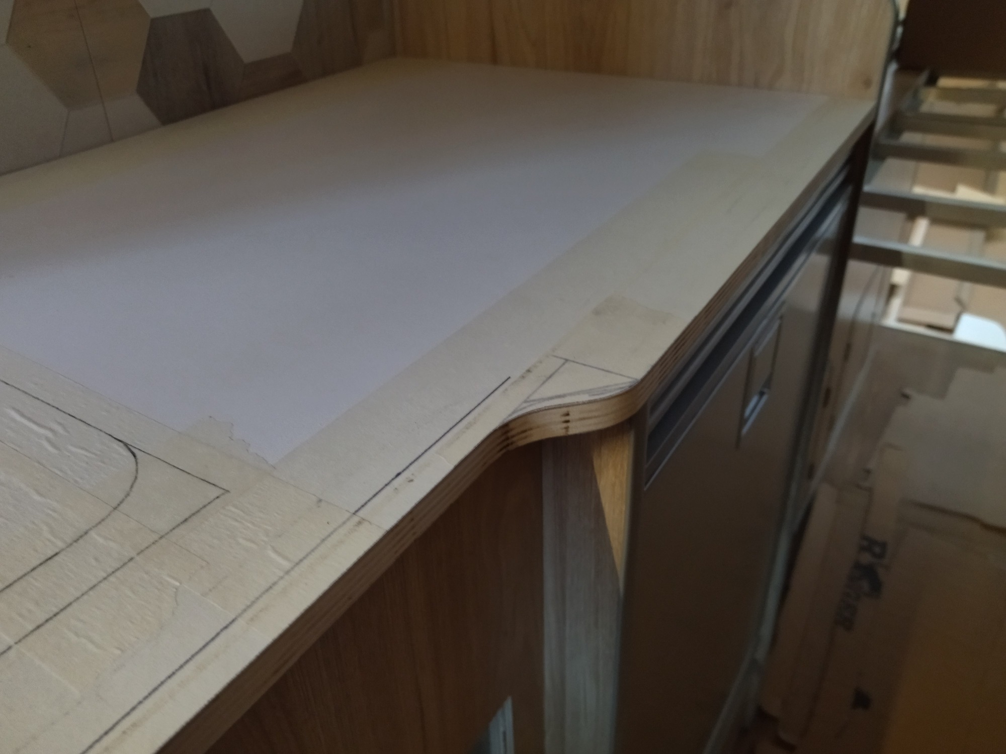

Bueno pues este finde poco avance, que ha hecho fresquito, y tocaba hacer algún recado.

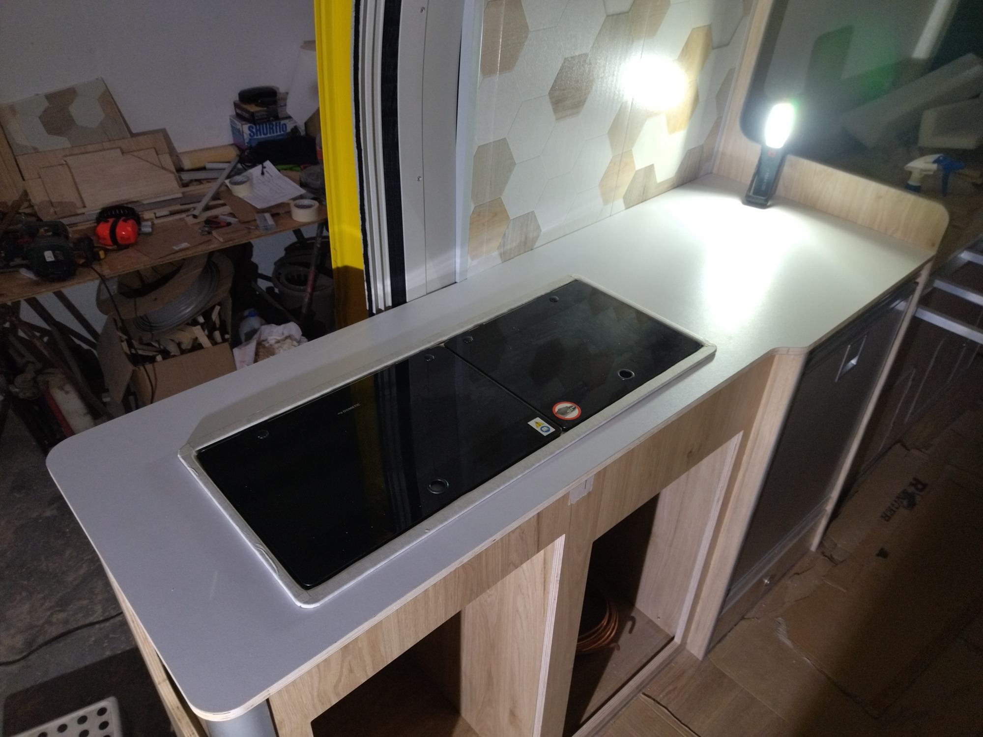

Ya le he dado la forma definitiva a la encimera y he abierto el hueco para la cocina. Como puse al principio del post, es una Dometic MO9722R.
No está centrada porque resultaba incómodo a la hora de usar el fregadero, así que está más cerca del borde delantero que del trasero. Aún así, quedan 6 centímetros desde el borde de la encimera hasta el borde de aluminio de la cocina.
Ahora voy a buscar a alguien que me pueda cantear tanto la encimera, la mesa y las dos extensiones, con canto de PVC, antes de montarlo todo definitivamente.

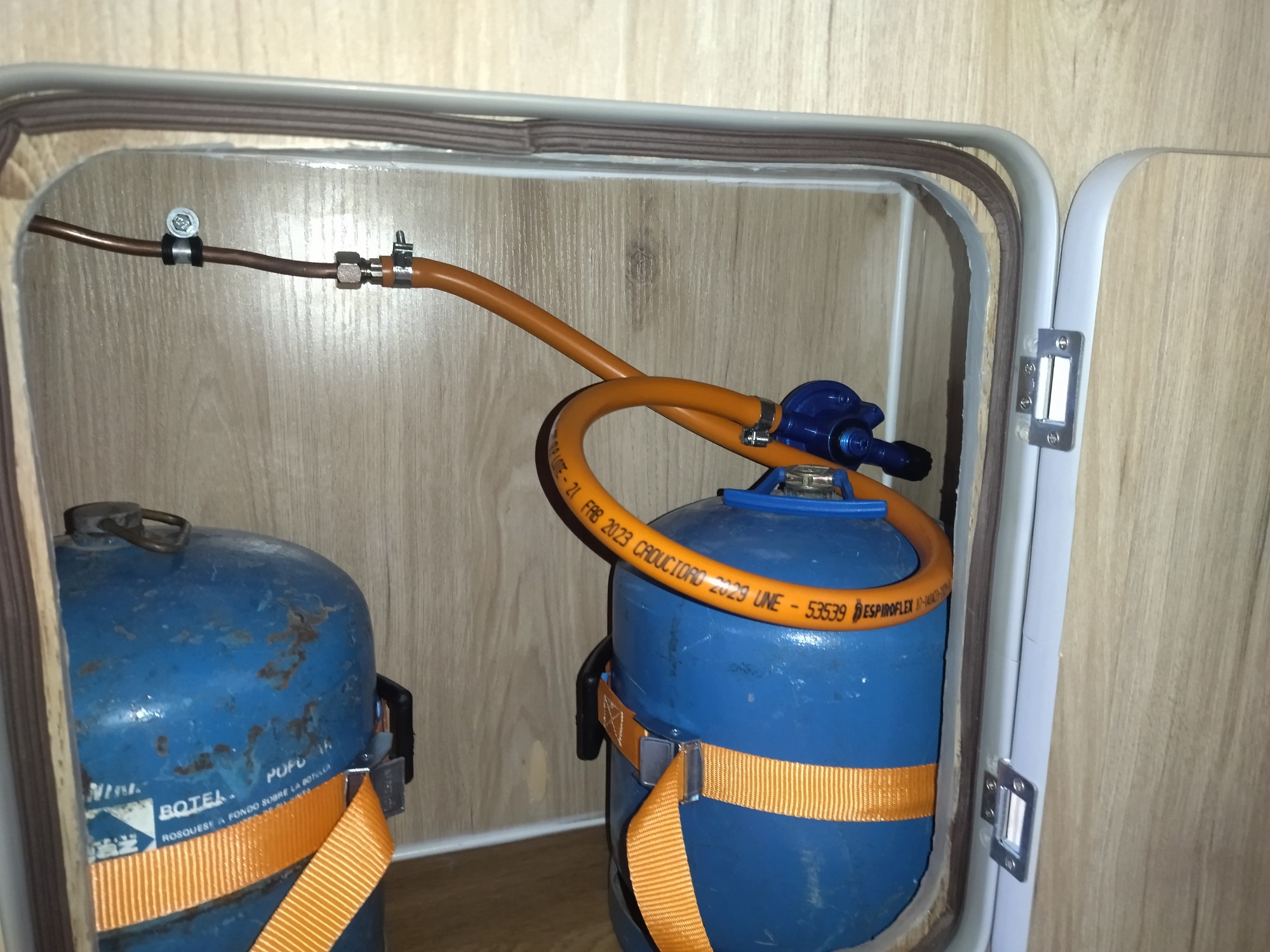

Rematamos instalación de gas (con sorpresa final...)
Y os cuento en otro mensaje el problema que me ha surgido.

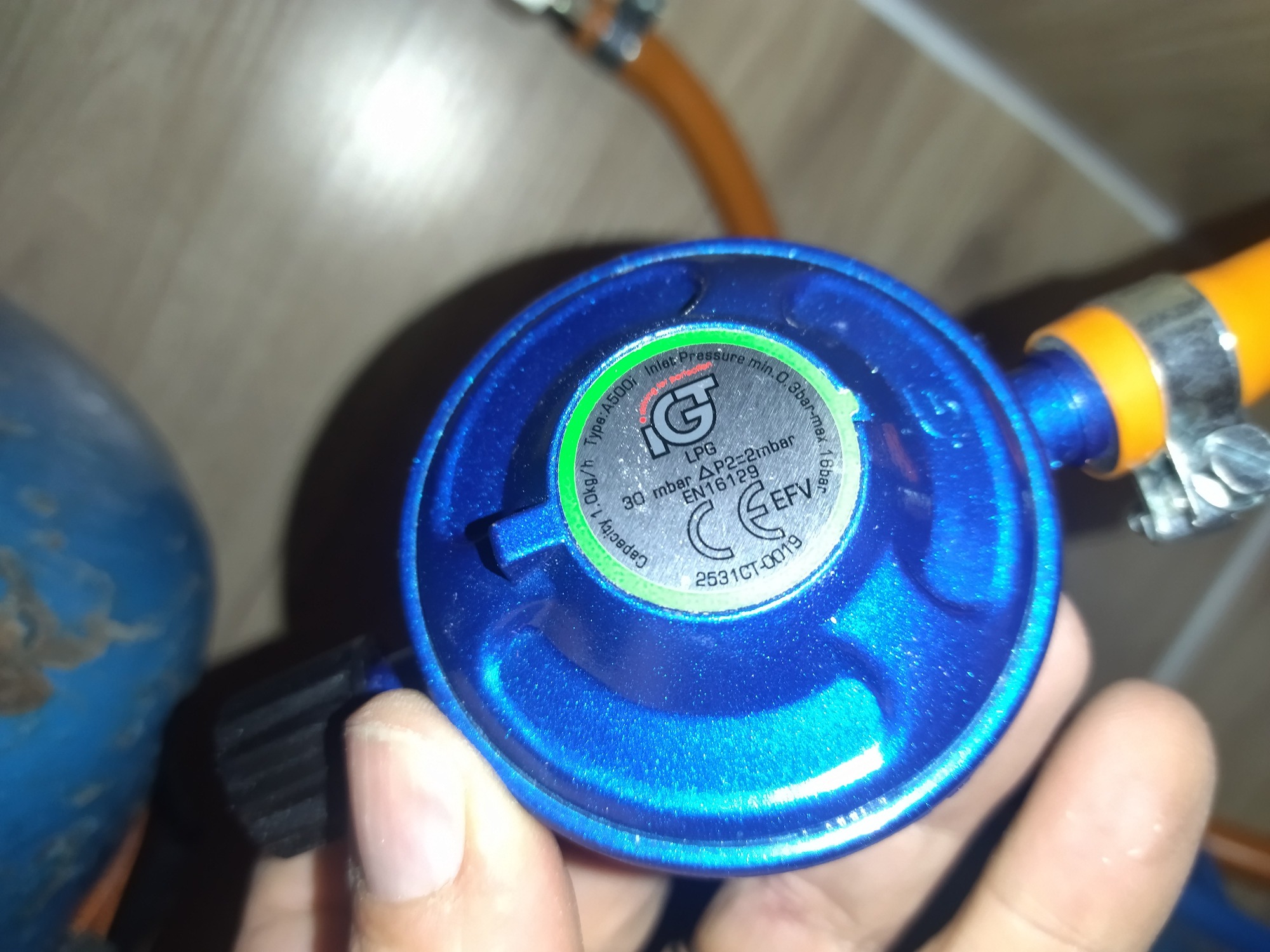

Pues problema a la vista. Con solución, pero que me jode no haberlo visto antes.

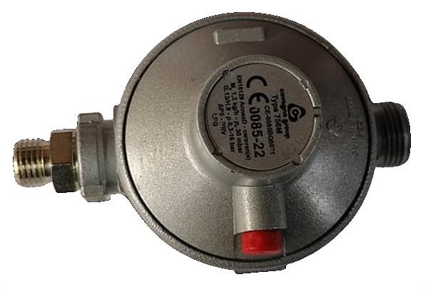

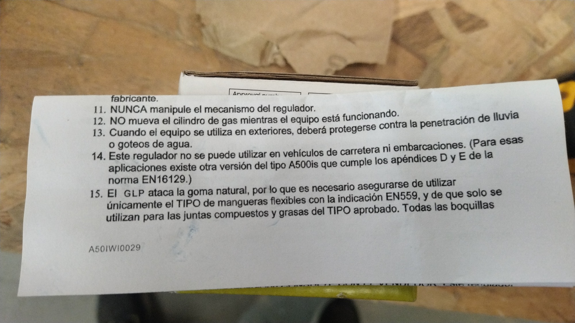

Después de instalar el regulador del gas, le he hecho fotos para la homologacion. Todo correcto.

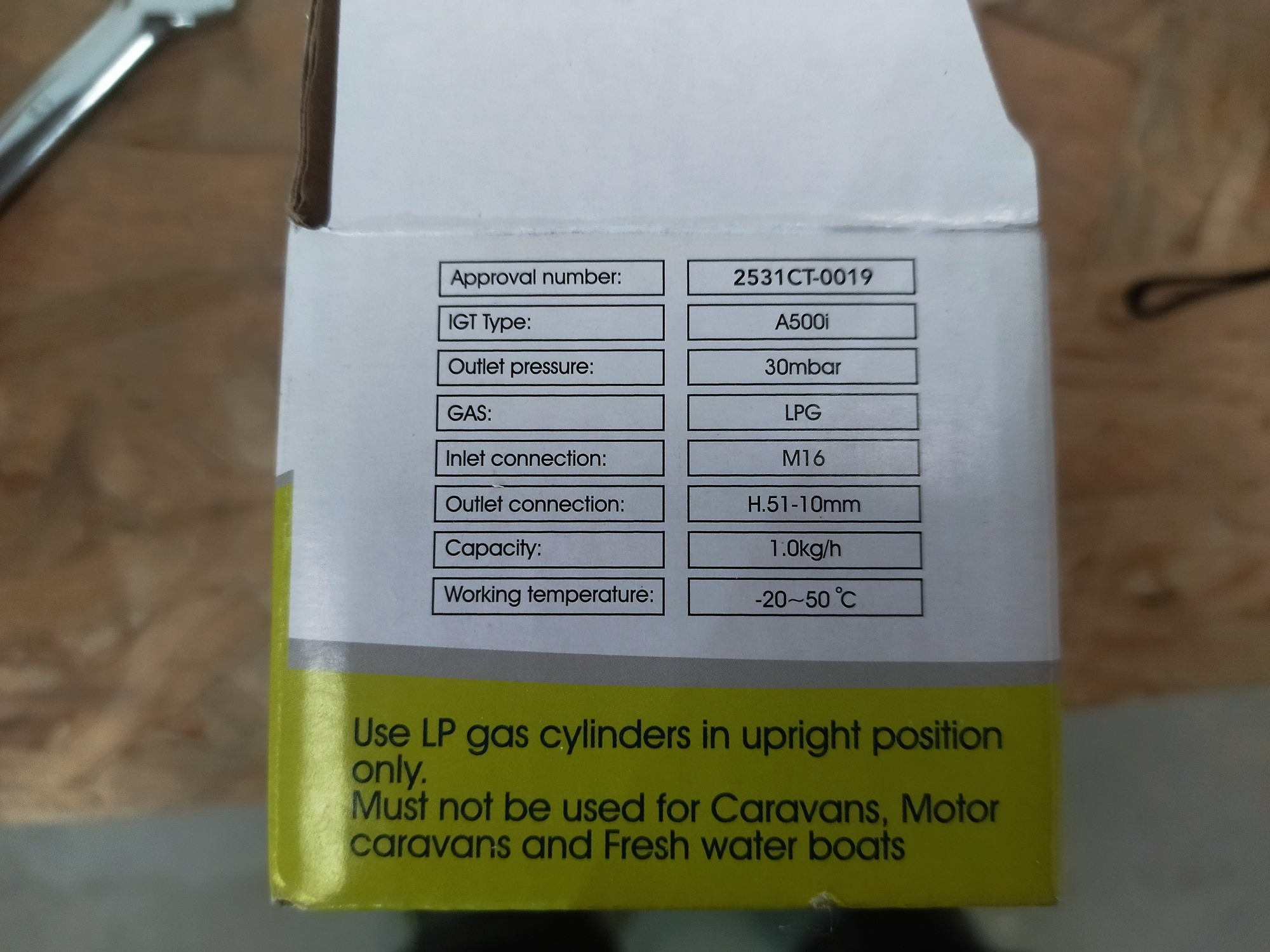

Le hago una foto a la caja, donde figuran las características, etc, y de repente veo una cosa. A ver si os dais cuenta.
Miro en las instrucciones que vienen con el regulador y lo pone clarísimo en el punto 14...
Culpa mía por no haberlo mirado en su momento. Lo compré en Luluka y di por sentado que lo podía usar sin problema. Ni siquiera voy a intentar hablarlo con el homologador, porque esto es de esas cosas que te pueden buscar un lío con el seguro en caso de siniestro.
Buscaré el modelo que indican o bien otro que se pueda usar.

Cita de: Phoenixtoledo en Febrero 26, 2024, 23:18:08 pmPues problema a la vista. Con solución, pero que me jode no haberlo visto antes.
Un saludo y gracias por seguir
pues sinceramente, creo que deberias de hablar con luluka, lo primero para que lo tengan en cuenta y que lo retiren de la venta y lo segundo para ver si te lo pueden cambiar. No me parece muy razonable que una empresa que se dedica a la venta y distribucion de productos para autocaravanas, camper etc comercialice un producto que no esta destinado a ello.
Phoenixtoledo
Cita de: benicio_del__toro en Febrero 27, 2024, 08:39:25 ampues sinceramente, creo que deberias de hablar con luluka, lo primero para que lo tengan en cuenta y que lo retiren de la venta y lo segundo para ver si te lo pueden cambiar. No me parece muy razonable que una empresa que se dedica a la venta y distribucion de productos para autocaravanas, camper etc comercialice un producto que no esta destinado a ello.
Les he mandado un correo para que lo indiquen en la descripción del artículo, para que nadie lo pida pensando que puede usarlo y se lleven la sorpresa como yo. Por poder, se puede devolver dentro de los 15 días (si te das cuenta), pero no estaría de más que lo pusieran.
La gente que lo necesite para camping lo puede usar con normalidad.

Febrero 27, 2024, 11:55:06 am #506 Ultima modificación: Febrero 27, 2024, 12:02:50 pm por Phoenixtoledo

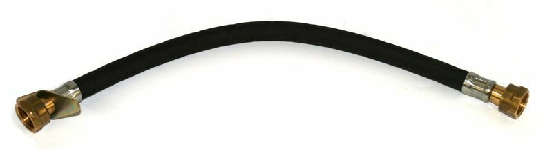

Estoy esperando a que me contesten, pero casi seguro que el montaje será este desde el tubo de cobre.
Ya os contaré a ver.

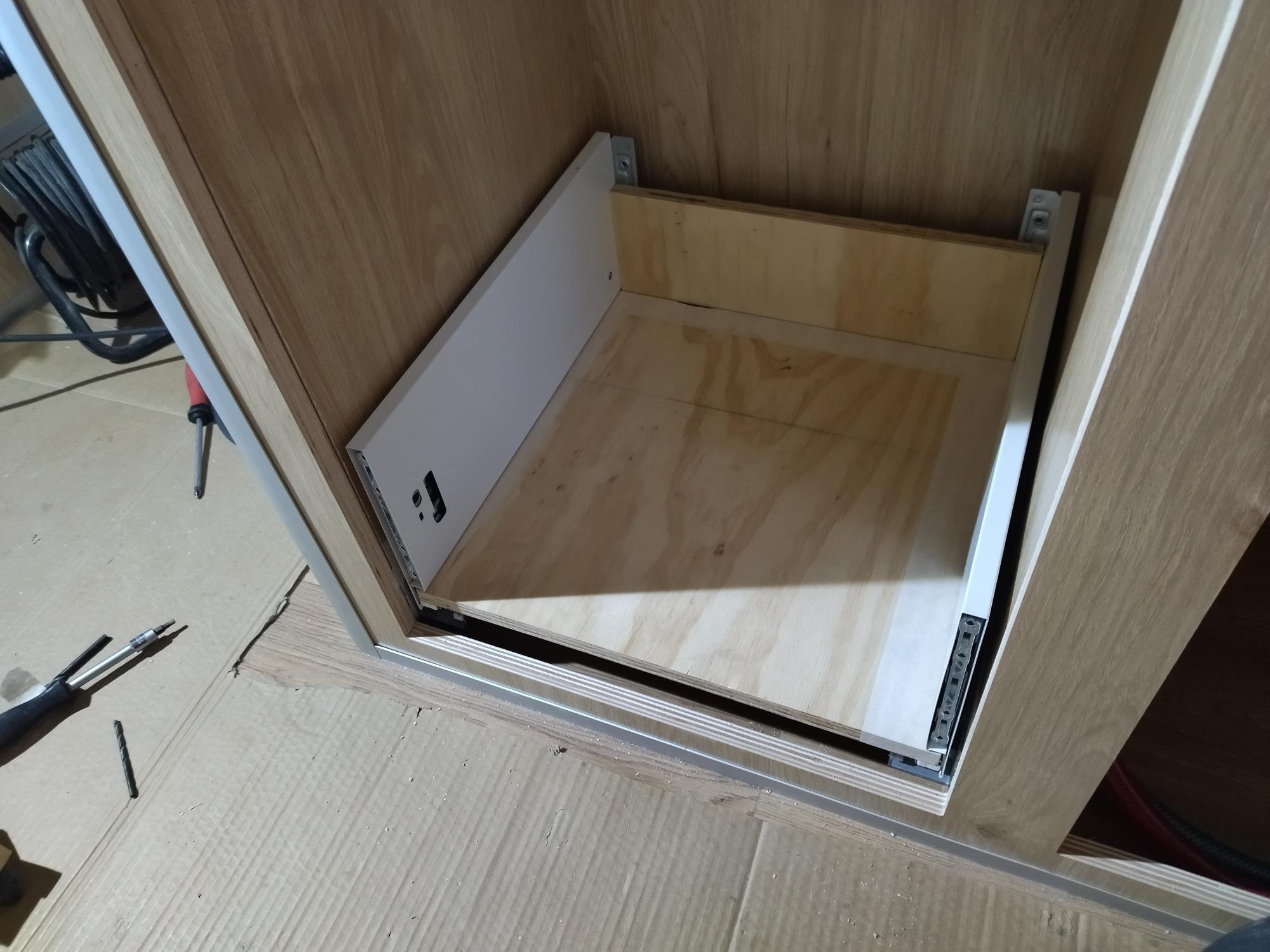

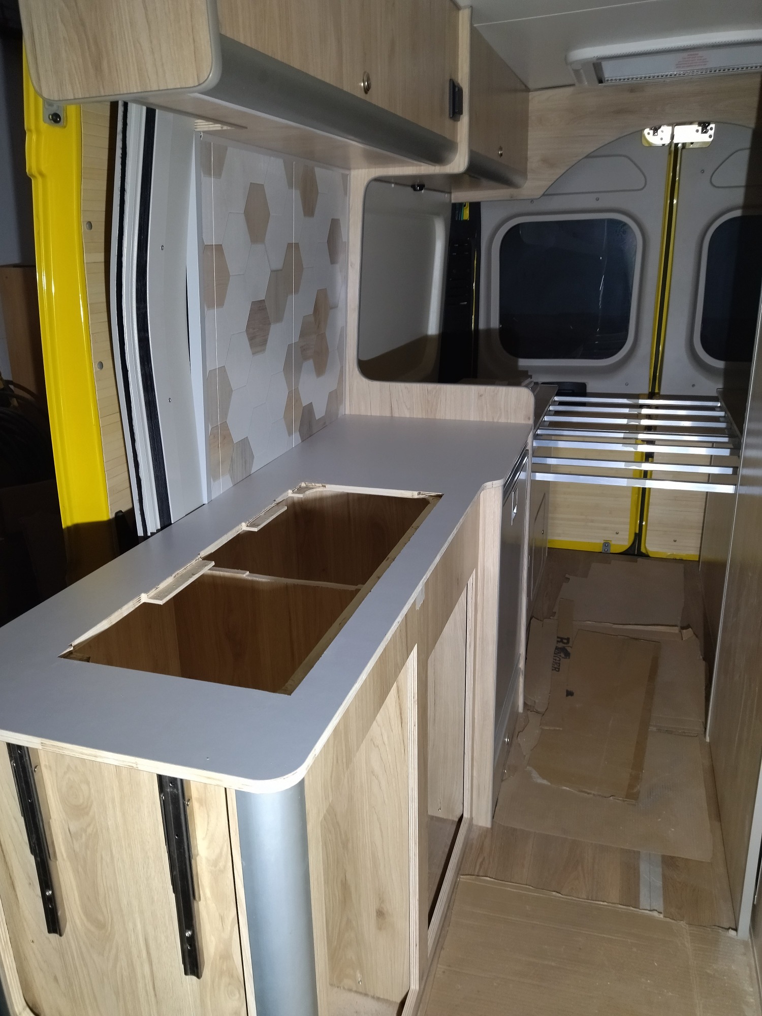

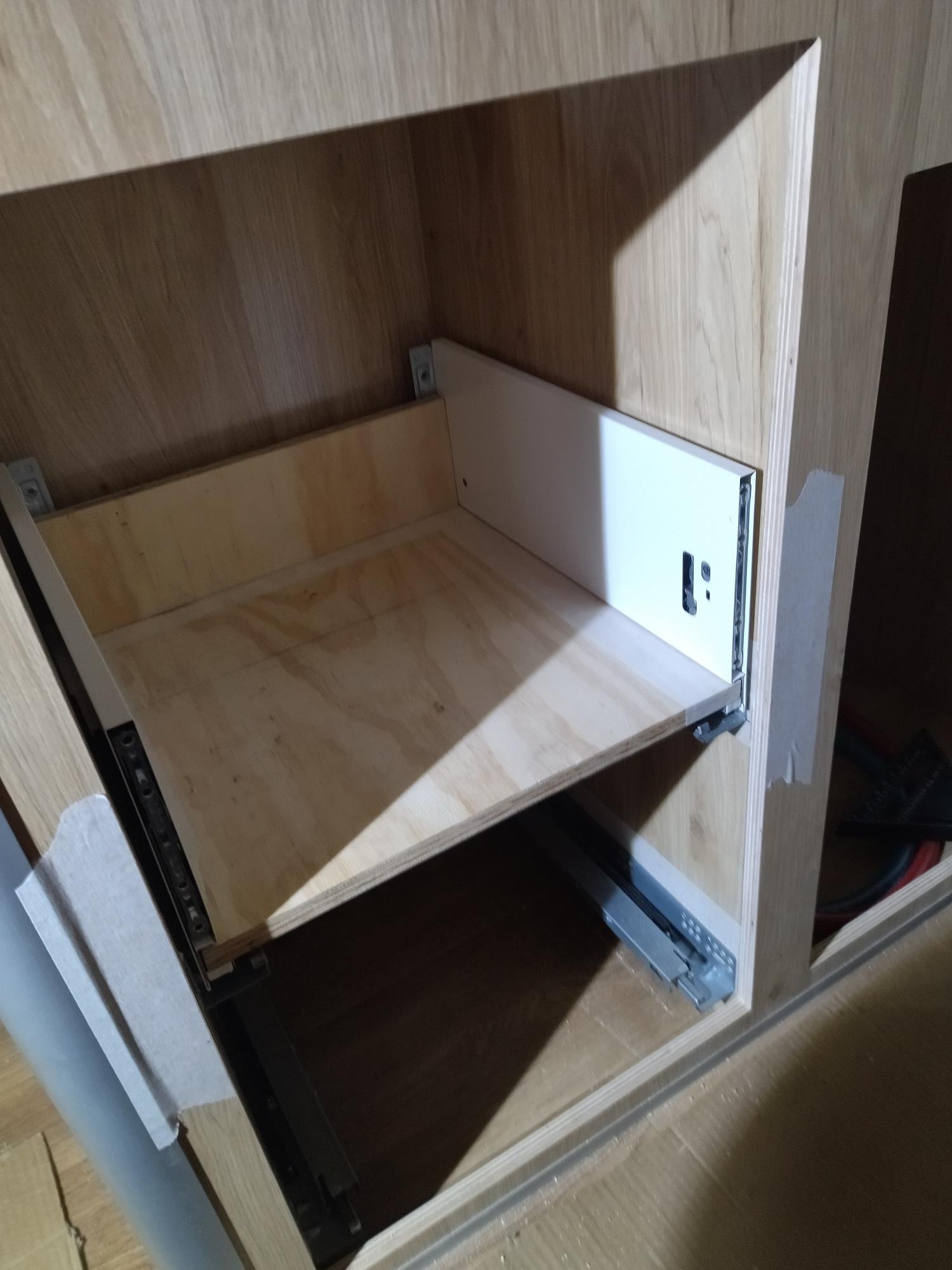

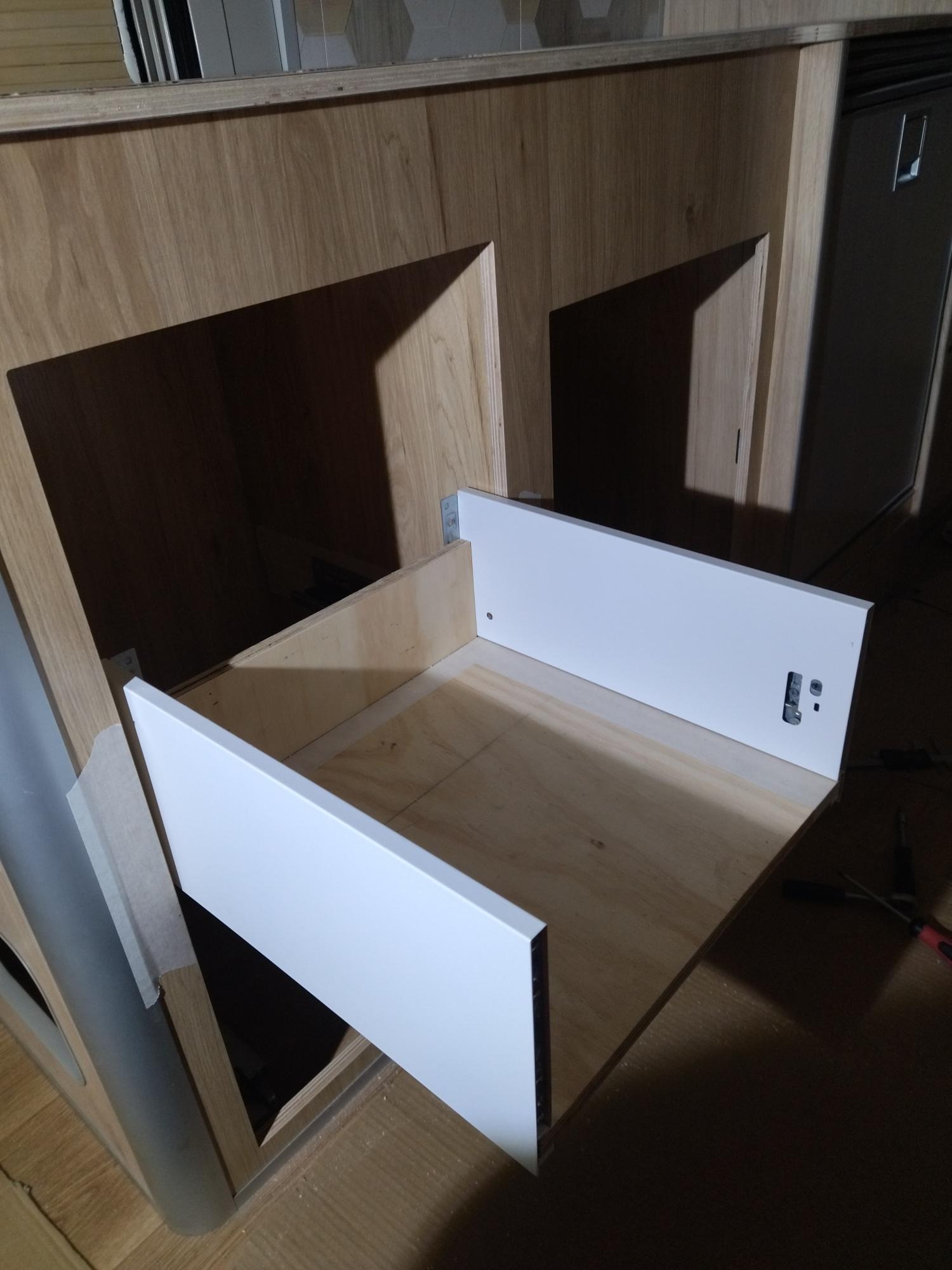

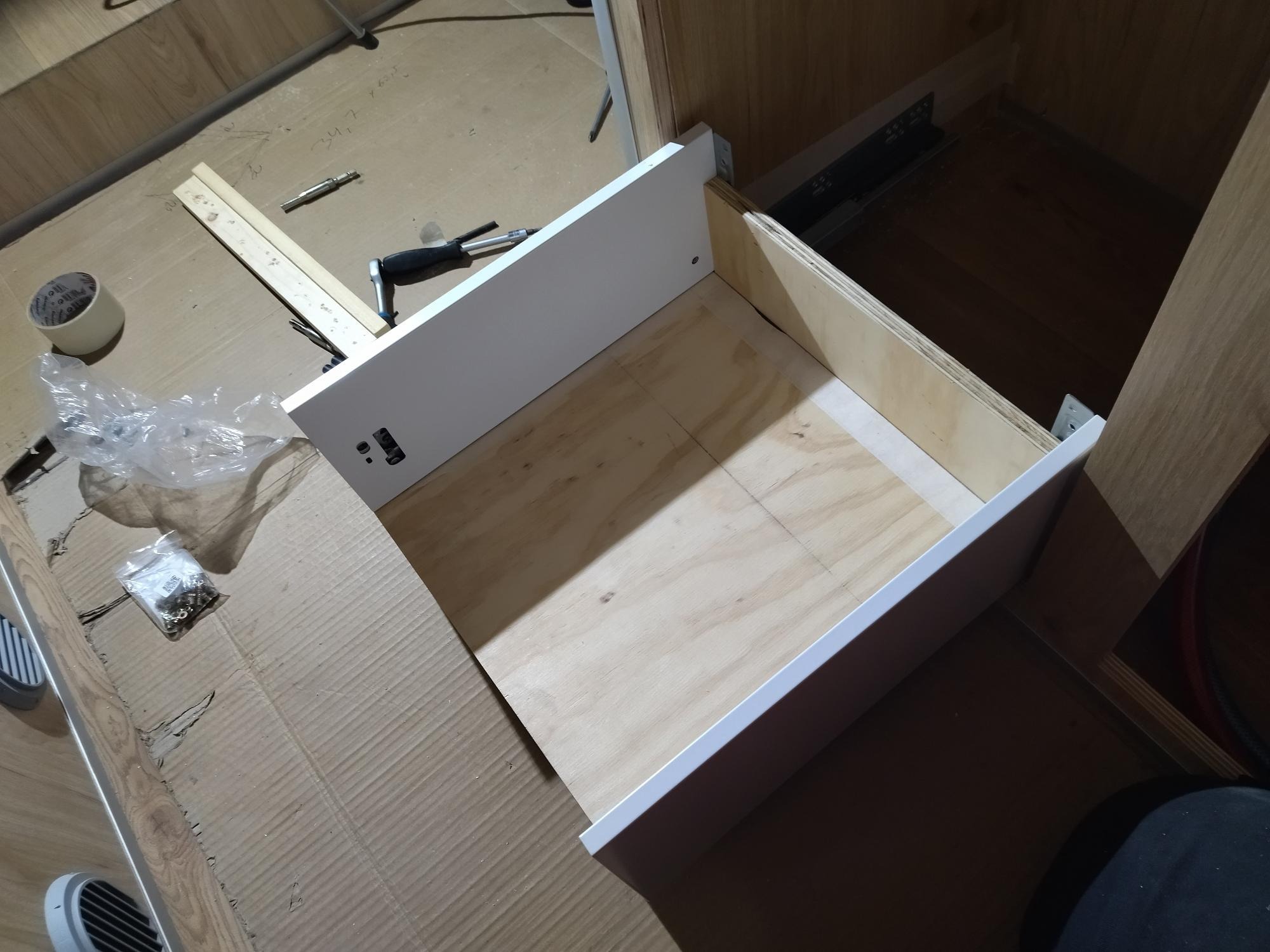

Y vamos con los cajones, o al menos las guías.
He colocado unos listones a modo de plantilla para la altura del primer cajón. Para comprobar que todo está bien y hacer los ajustes que sean necesarios, he montado un cajón con dos retales de tablero "malo". Tanto los fondos como las traseras, las haré con el mismo tablero blanco de la encimera.
Saludos y muchas gracias
