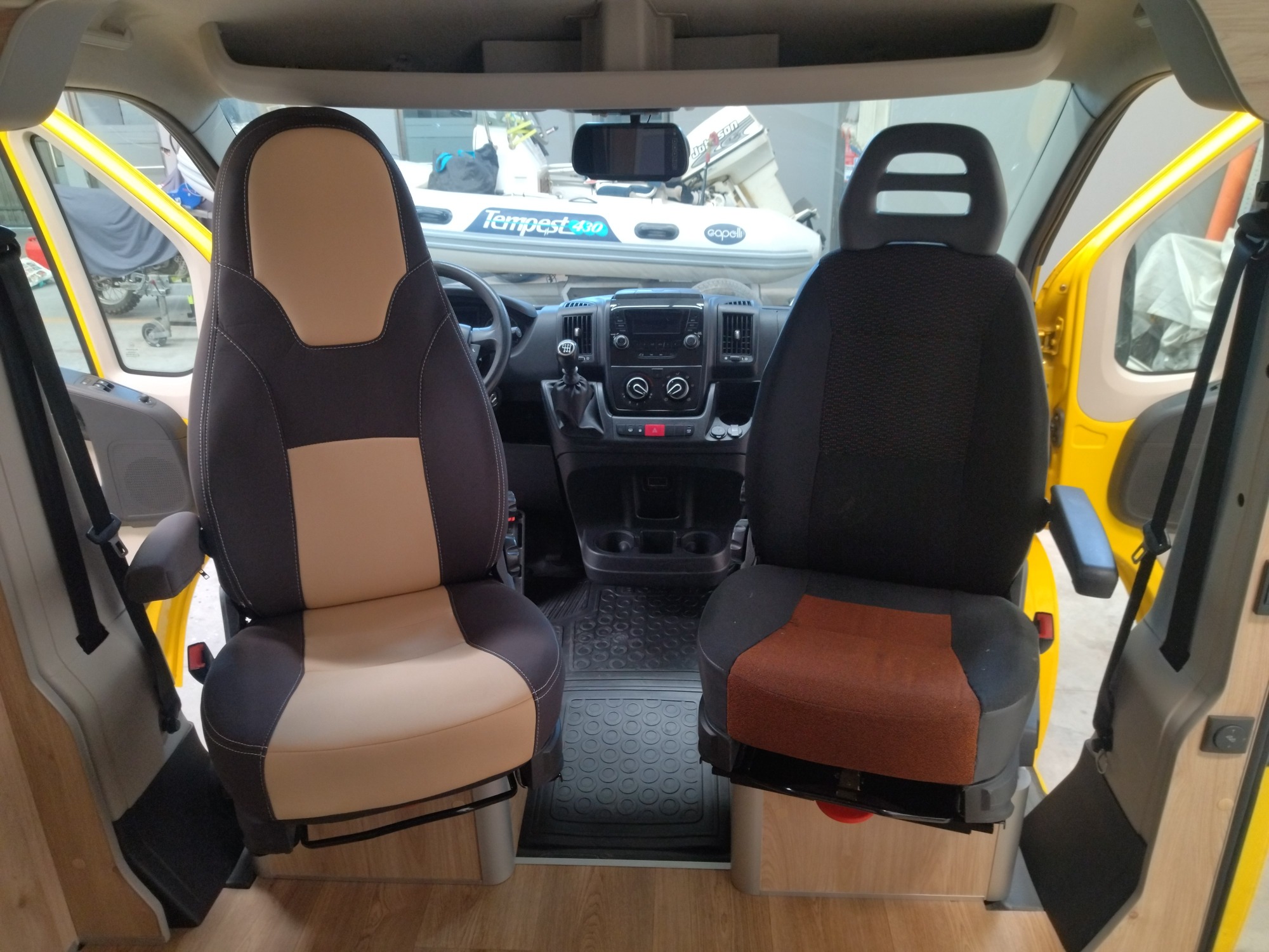

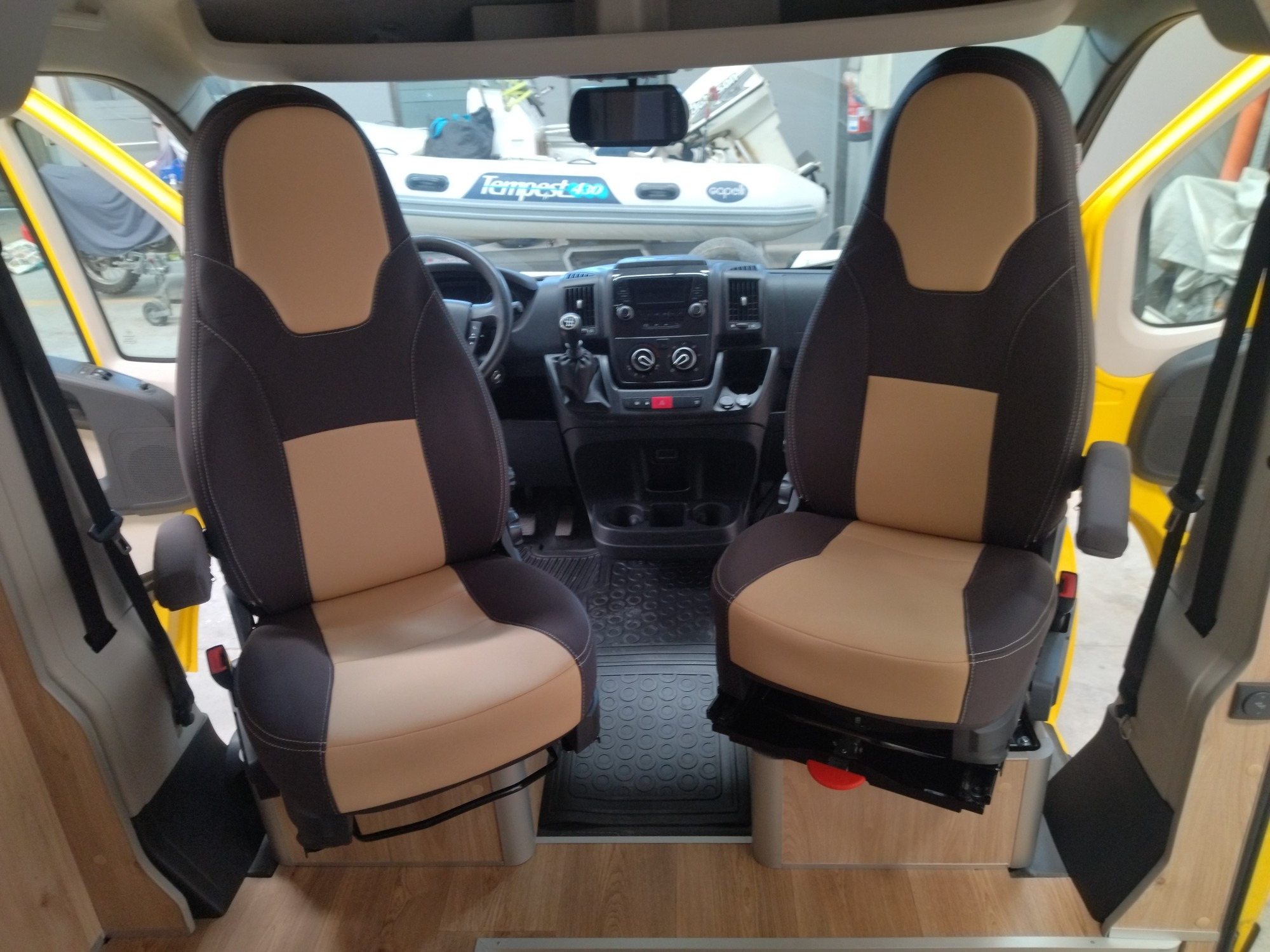

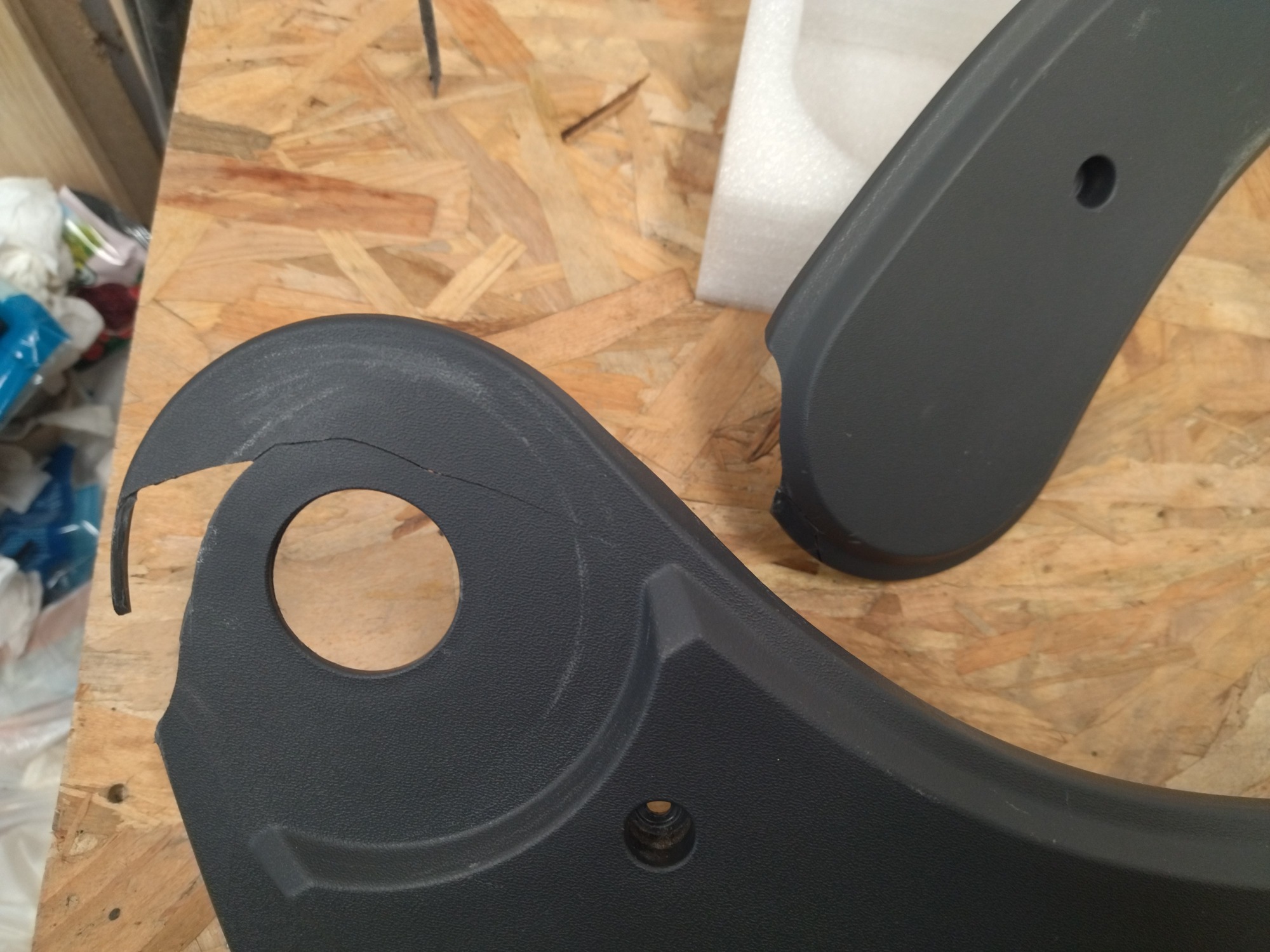

Phoenixtoledo
Cuando compramos el asiento del copiloto, llegaron rotas la dos molduras laterales, así que hemos esperado a acabar para ponerlas nuevas.
Y como ya le hemos cambiado el aceite, después de estos dos años parada, ya no había riesgo de que las ensuciasen en el taller...
Son de KFoam y también hemos comprado los cojines del asiento del salón a juego con la misma tapicería. El cojín es de espuma y visco y el respaldo sólo espuma.
Pronto más...

Phoenixtoledo
Cita de: koskolva (a.k.a. mandril) en Mayo 09, 2024, 11:10:15 amJoder te han quedado perfectas. Yo estoy esperando a las mías, cogí otras al final, pero estuve viendo las KFoam también.
Son una pasta pero la verdad que quedan muy bien y la tela es fuerte y foamizada. Quedan con algo de holgura en el centro pero es normal, son fundas.

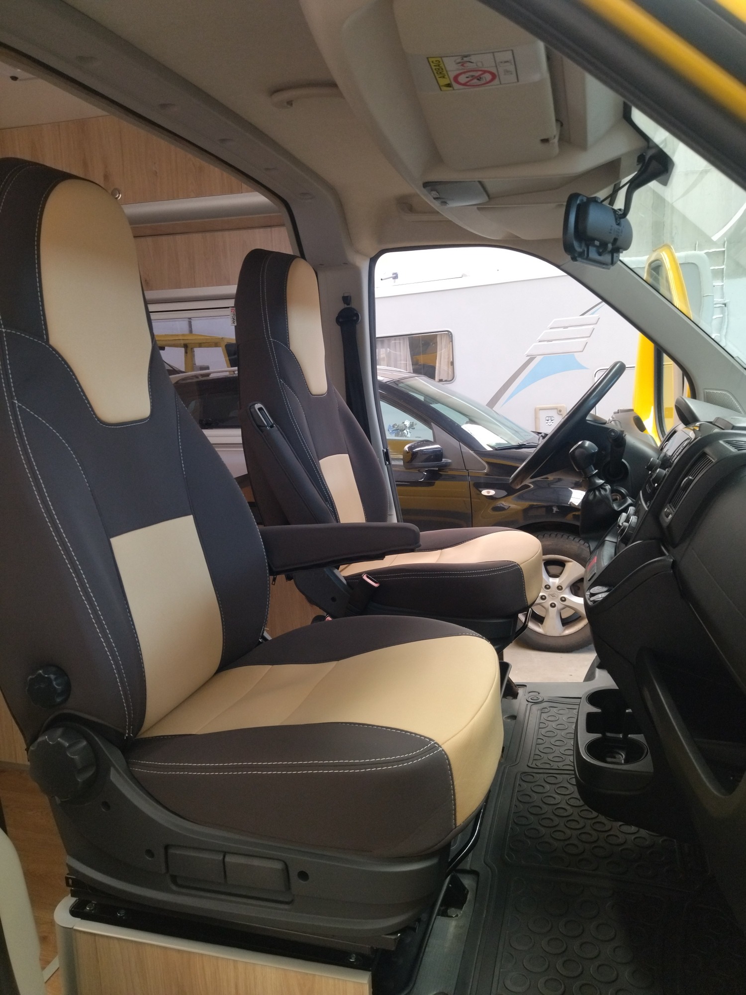

Lo que tengo que cambiar si o si, es el guarnecido del techo para poder quitar la bandeja, porque molesta muchísimo.
dragonlord
Cita de: Phoenixtoledo en Mayo 09, 2024, 11:44:33 amSon una pasta pero la verdad que quedan muy bien y la tela es fuerte y foamizada. Quedan con algo de holgura en el centro pero es normal, son fundas.
Si que molesta. A lo mejor es mejor poner las bases de los asientos  mas bajas(estilo las que ponen en las camperizaciones profesionales). Por que lo que sube la base giratoria si eres alto te das con la bandeja del techo, y si eres bajo te quedan las piernas colgando. Ademas cuadrar la altura con la estructura okb para que todos los asientos queden a la misma altura y quepan las piernas debajo de la mesa es una odisea....
Sea A) cambiar techo cabina o B) cambiar bases de asiento. veo muy poca información al respecto.
Aparte enhorabuena por la ITV !!!!!!
Phoenixtoledo
Mayo 10, 2024, 08:56:32 am #627 Ultima modificación: Mayo 10, 2024, 09:00:08 am por Phoenixtoledo
Cita de: dragonlord en Mayo 09, 2024, 18:30:25 pm
Si que he visto que existen unas bases de asiento más bajas pero andan alrededor de 250€ cada una, sin contar con tema homologación. He leído que son unos 4cm más bajas que las originales, que en mi caso compensaría la altura de la base giratoria CTA.
A la hora de conducir si que se nota la altura del asiento, más en el caso de mi mujer, que es más baja que yo, pero se puede aguantar. La visibilidad hacia adelante tampoco es que quede comprometida. Eso si, yo mido 1,80 y mis ojos quedan al límite de lo que sería cómodo. Alguien más alto no va a tener una vista despejada por el parabrisas.
Lo que no me gusta nada es que con los asientos girados, en modo salón, me pego con la bandeja en la cabeza si echo el asiento atrás hasta que pega con el volante. Seguiré buscando un techo y en cuanto lo encuentre lo cambio, que tampoco es tanto engorro hacerlo.
