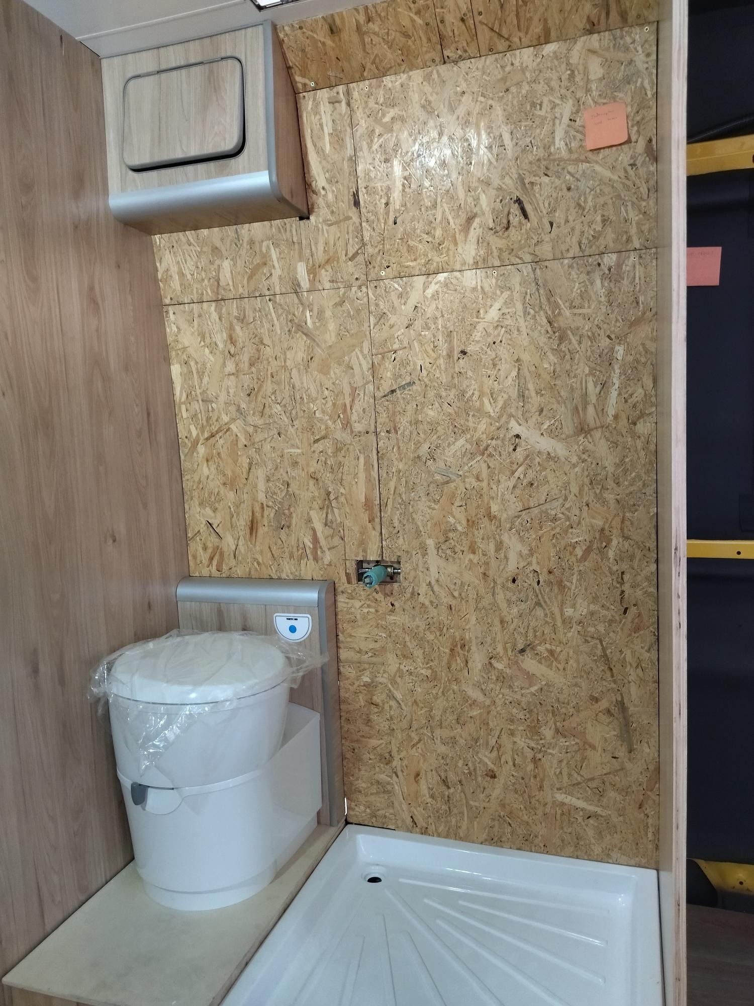

Cita de: Blizz en Octubre 17, 2022, 12:45:00 pmPedazo de cuarto de baño jaja
Tablero OSB?  ???
Cita de: Miserjo en Octubre 17, 2022, 13:33:55 pmAunque no lo parezca soporta muy bien el agua, al estar fabricado a base de colas. Yo lo utilice para el suelo de mi Camper por ese motivo.
Además lo fabrican al lado de mi casa así que, si me da problemas de humedad o algo, puedo llevar mi queja en persona dando un paseo jajajajaja
Blizz
Imagino, si, se suele usar para cubiertas y aunque se coloca membrana debe tener cierta resistencia.
Lo preguntaba más por el peso que otra cosa. No sé si es impresión mía o es bastante más denso que el contrachapado.
Saludos,
David

Pues no sé decirte la verdad. Se maneja muy bien. Los tableros son de 182x60 y 9mm de espesor. A igualdad de dimensiones en contrachapado no sabría decirte.

Que medidas tiene el baño? Se intuye cómodo.

113 de ancho y de fondo se quedará en unos 65 mas o menos.
La ducha será "amplia". Decidimos que, si íbamos a tenerla, era absurdo que fuese como un sarcófago sin posibilidad de moverse. Con el potty, al contrario de lo que pensaba o parece, no va a haber suficiente espacio para usarlo transversal y se usará en el sentido de la marcha.

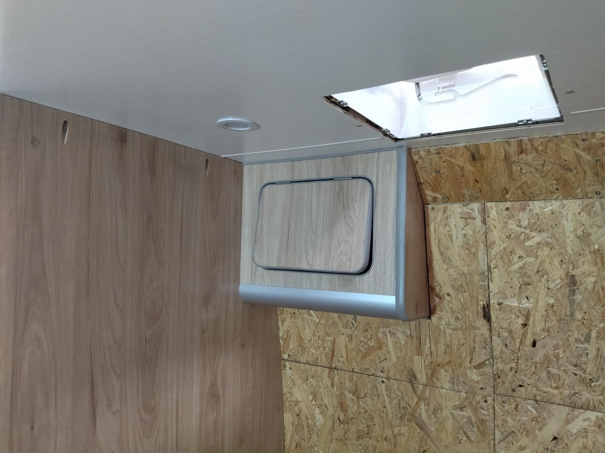

Phoenixtoledo

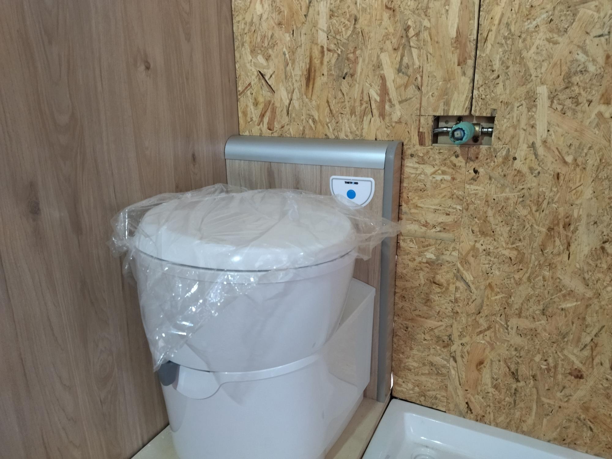

Bueno pues ya está el baño casi casi listo. Solo me faltaría colocar el vinilo del suelo del potty y el friso de la pared.
Blizz
Olé! Qué pintaza tiene eso!

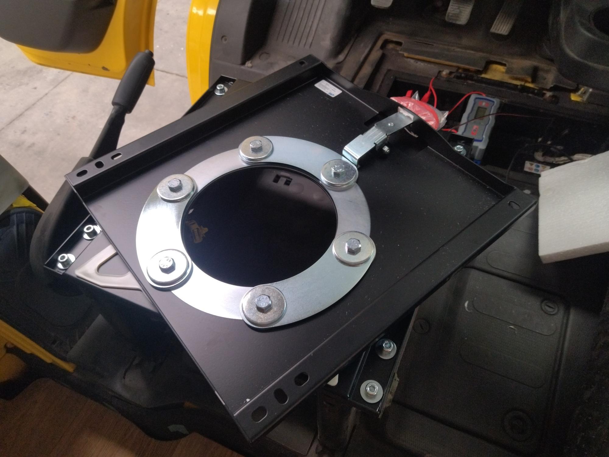

Colocación de la base giratoria CTA en el asiento del conductor. Sencillo y sin complicaciones.

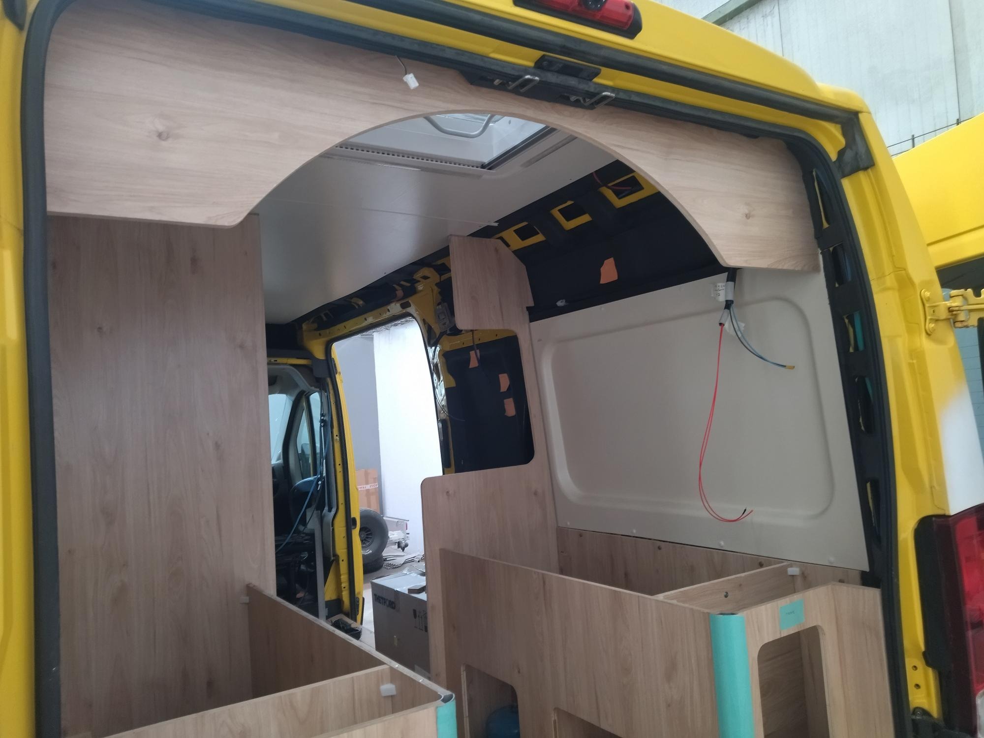

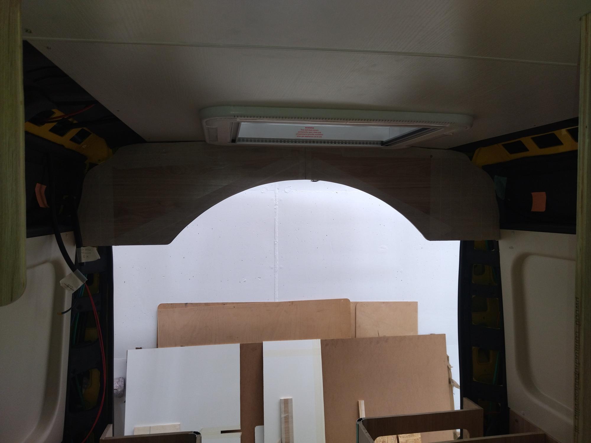

Colocación de la máscara trasera. Ya no pude hacer más........

Y todos los planes para el puente, y para las próximas semanas, se jodieron al ir a hacer la ranura con la fresadora para el perfil en T de la máscara trasera......

mucho animo!! y he de decir que la parte trasera que ya la he visto con la madera... me sigue gustando y mucho.
