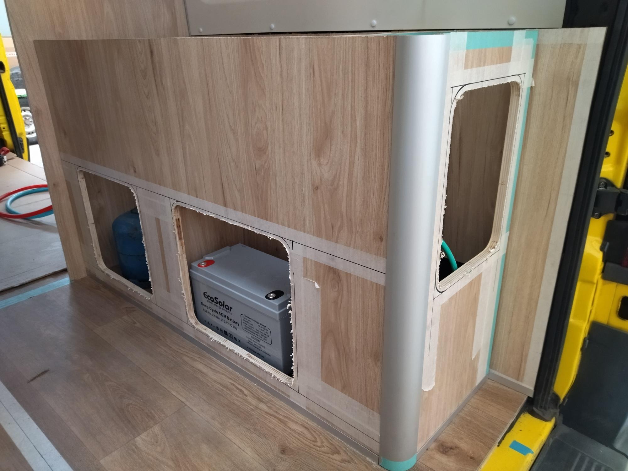

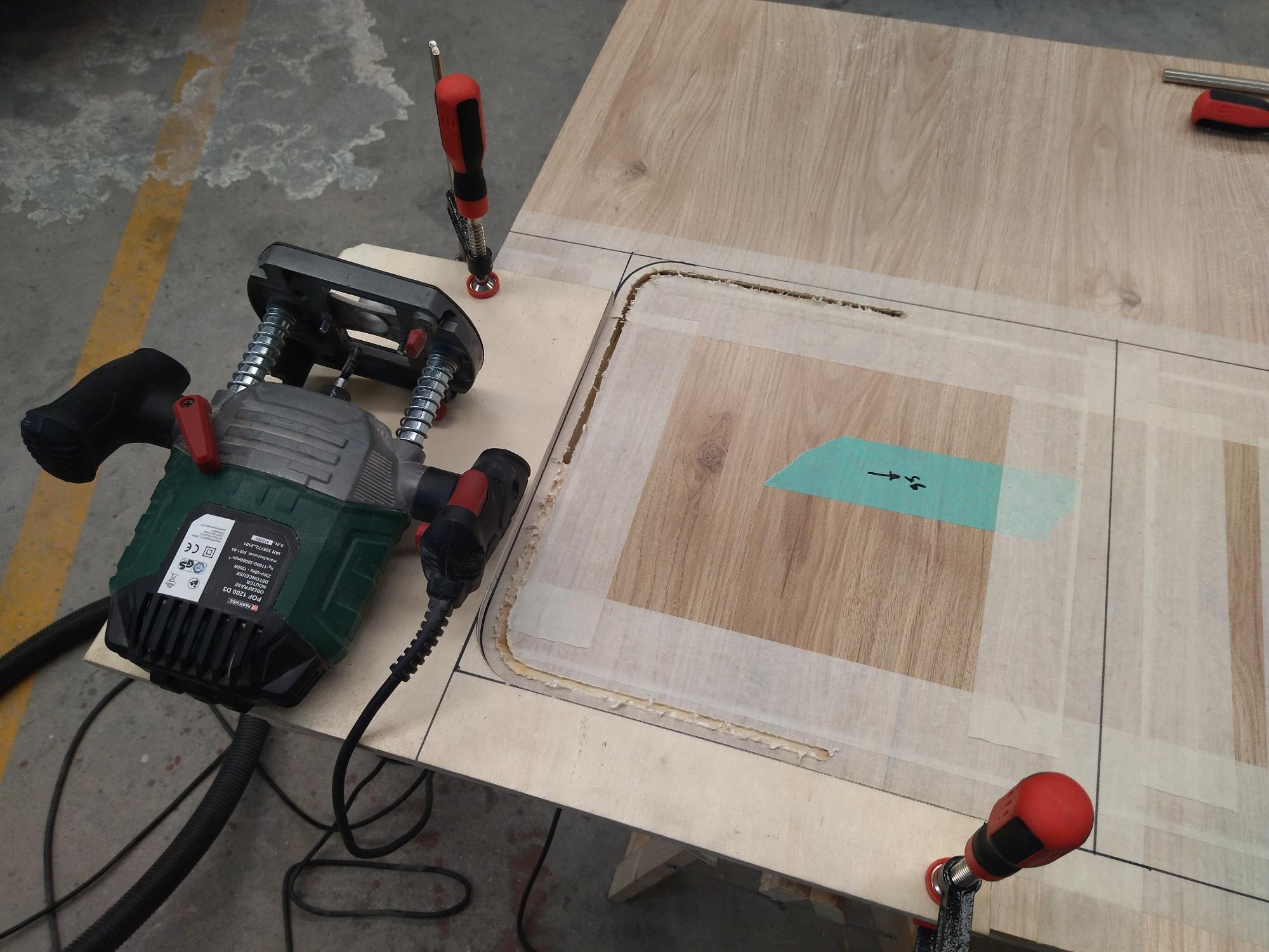

aluvi
Como va avanzando el proyecto! Viendo ya muebles, lo que queda ya es cuesta abajo. Ánimo!

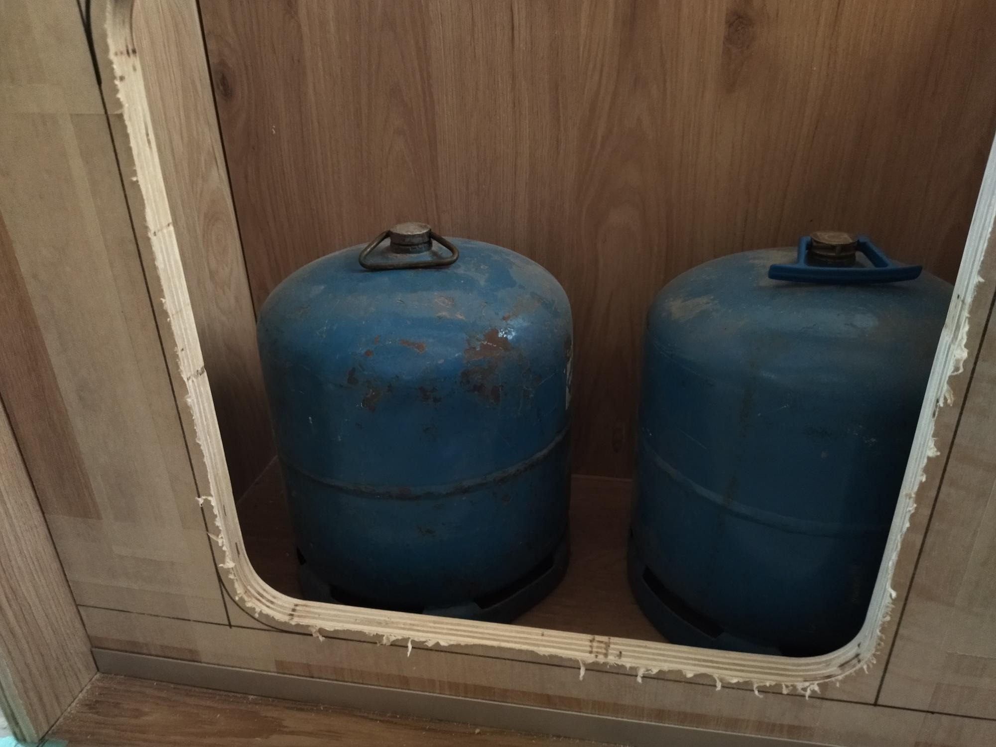

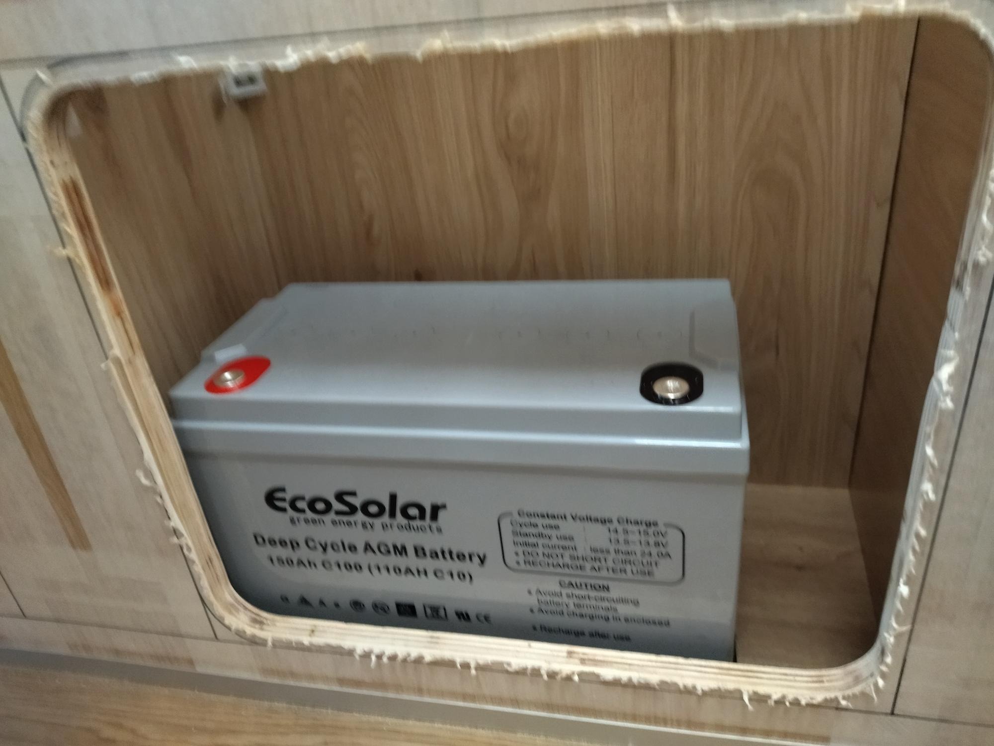

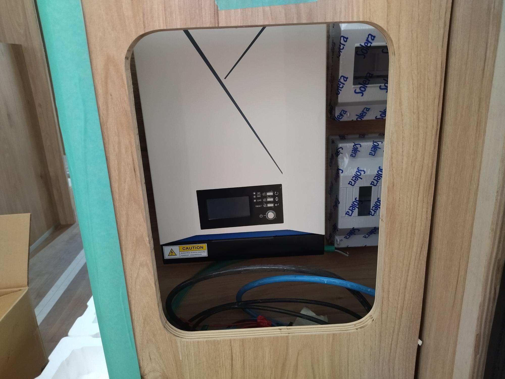

Disculpa, pero me surgen algunas curiosidades:
Para las curvas de estos cortes, a pulso? o con el utillaje que trae la fresadora para hacer curvas?
El trozo de tablero que sacas en cada hueco, lo vas a usar para poner puerta?
Si es así, que diámetro de fresa usas para estos cortes?
Gracias.
Enviado desde mi Redmi Note 8T mediante Tapatalk
Phoenixtoledo
Cita de: aluvi en Octubre 10, 2022, 09:53:18 amComo va avanzando el proyecto! Viendo ya muebles, lo que queda ya es cuesta abajo. Ánimo!
Gracias.
Buenas aluvi.
Para las puertas hice una plantilla que estoy usando, en la primera foto se ve. Los huecos los corto en 4 veces, y en 4 pasadas cada corte para no recalentar la fresa.
He usado una fresa de 6mm para reutilizar el tablero interior como puerta, colocando perfil en T tanto en el hueco como en la puerta. En principio he leído que es la medida de fresa que se usa para dejar las puertas enrasadas.
Hoy me llega un pedido de Luluka con el canto semiperfilado así que ya te contaré a ver si la holgura que queda me parece correcta o excesiva.

Cita de: Phoenixtoledo en Octubre 10, 2022, 10:20:29 amBuenas aluvi.
Gracias. Es verdad! No había caído en ver la plantilla en la primera foto.
Por lo que he leído, la fresa de 6mm es óptima para esto. Con el grosor de los 2 cantos, te quedará poca luz entre puerta y mueble. Te quedará bien!

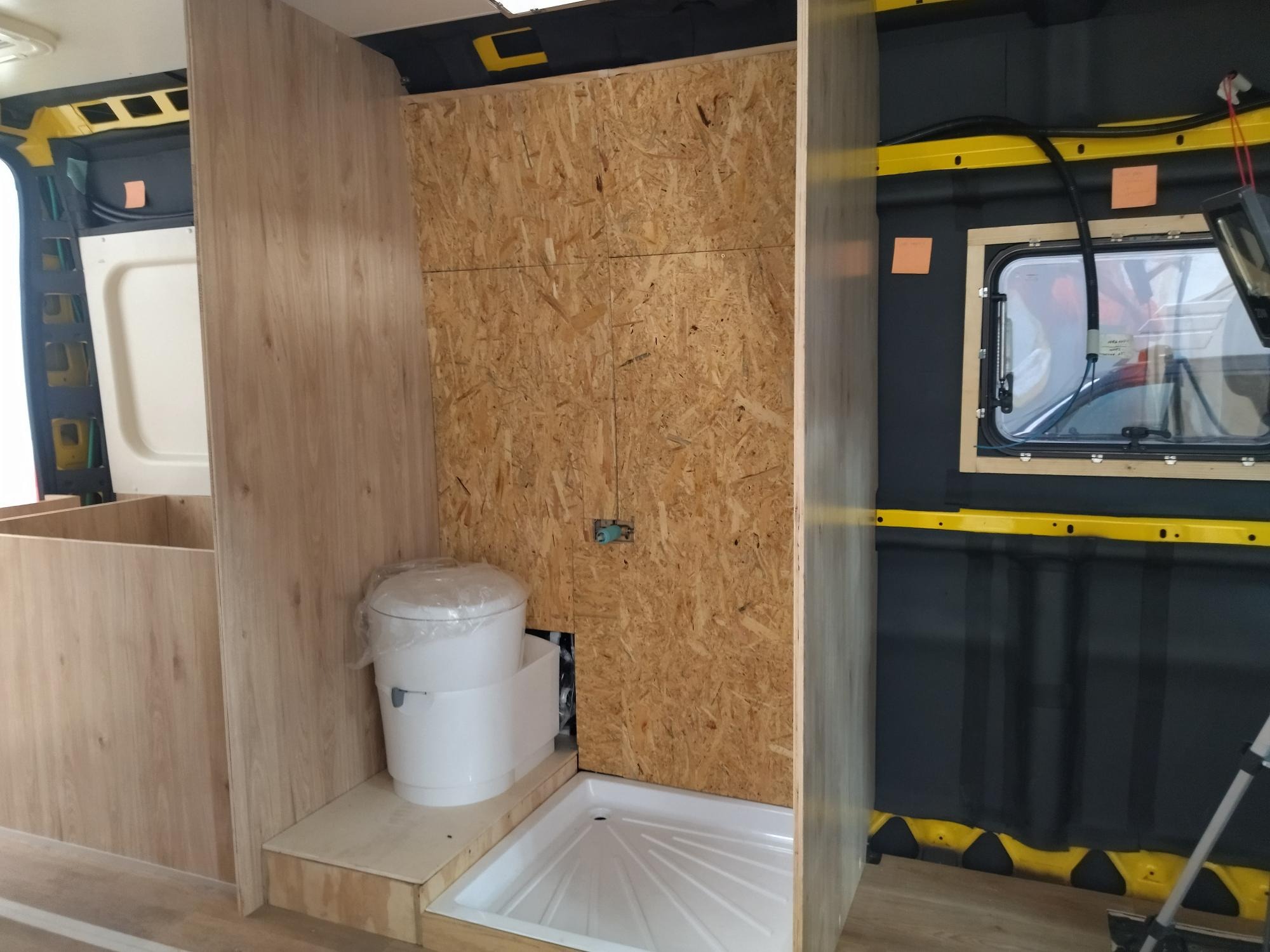

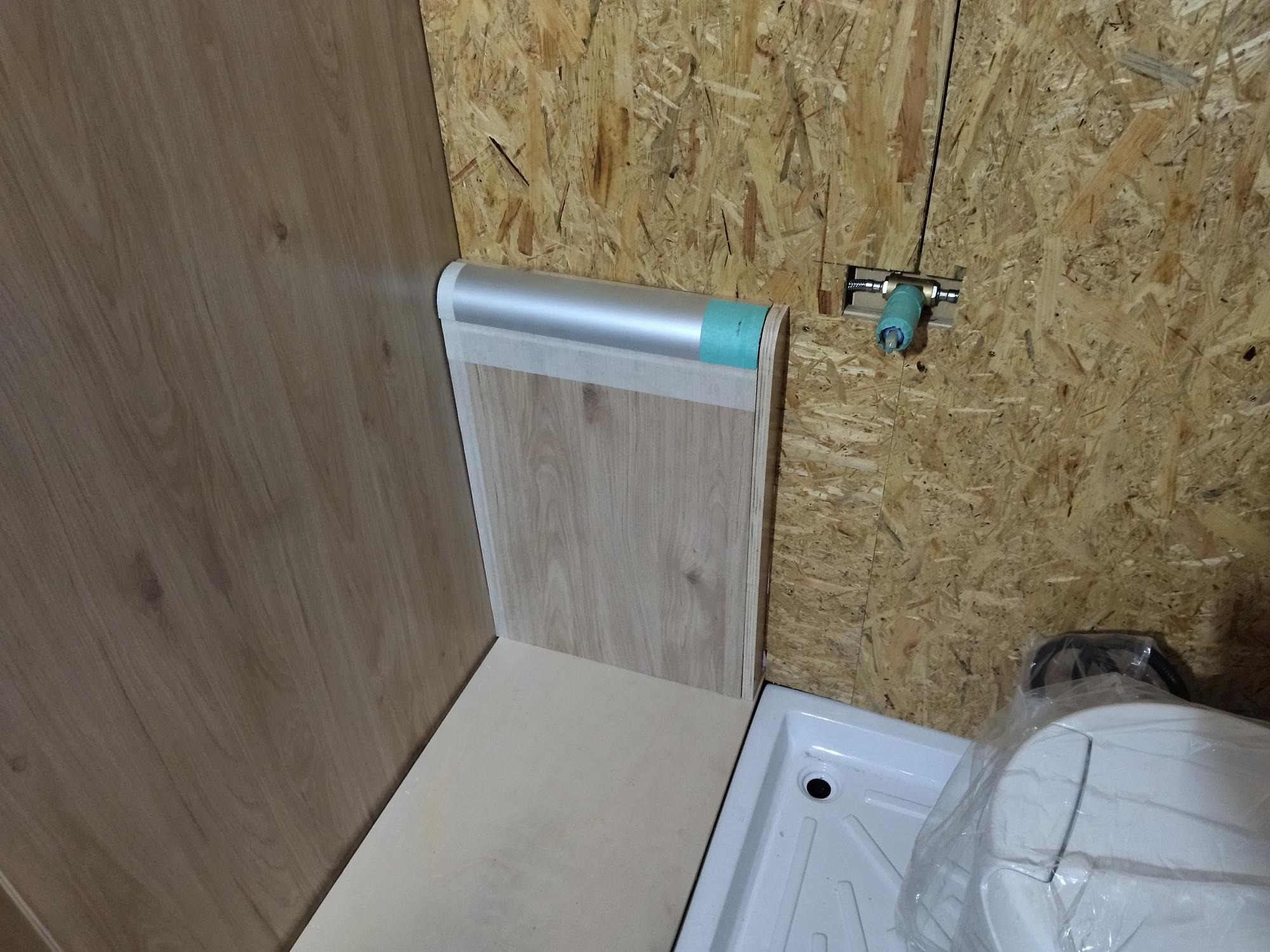

Pedazo de cuarto de baño jaja

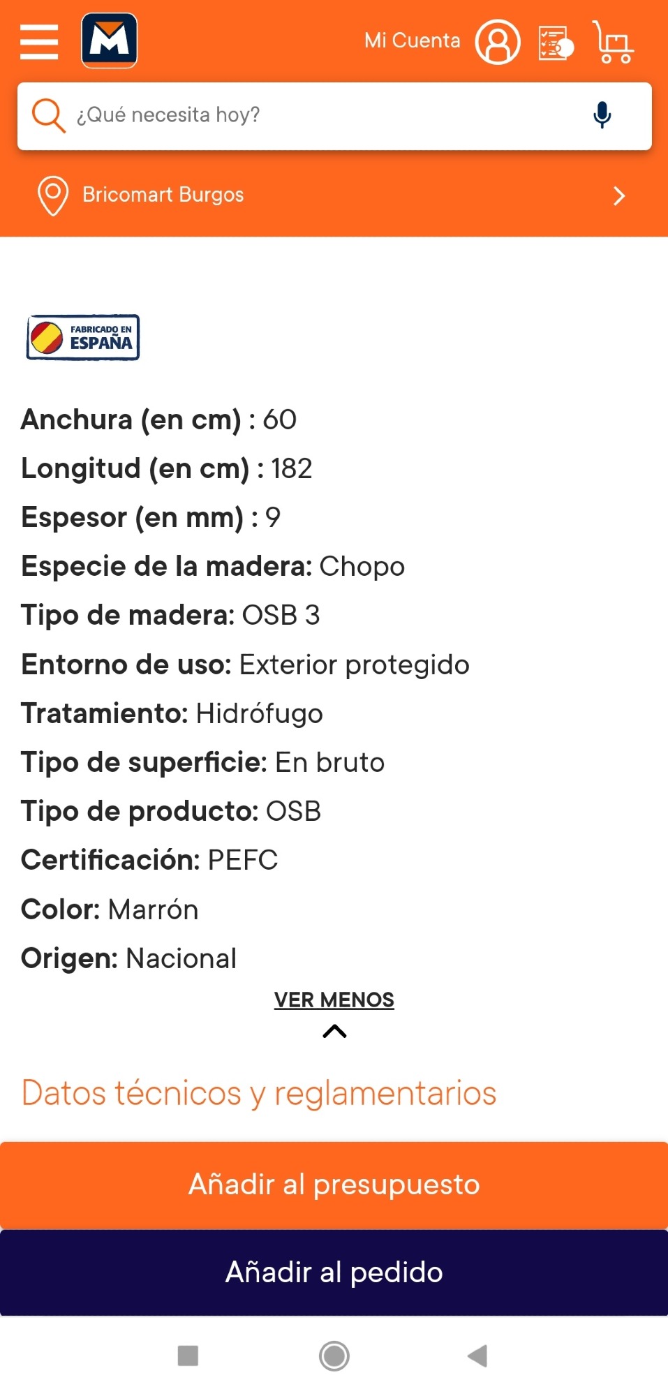

Tablero OSB?  ???
Phoenixtoledo
Cita de: Blizz en Octubre 17, 2022, 12:45:00 pmPedazo de cuarto de baño jaja
Tablero OSB?  ???
Si que es grande si. Queríamos una ducha "cómoda".
El tablero si te soy sincero no era una de mis opciones pero viendo las características parece que servirá. Irá cubierto con friso de PVC.
Miserjo
Tablero OSB?  ???
Aunque no lo parezca soporta muy bien el agua, al estar fabricado a base de colas. Yo lo utilice para el suelo de mi Camper por ese motivo.
