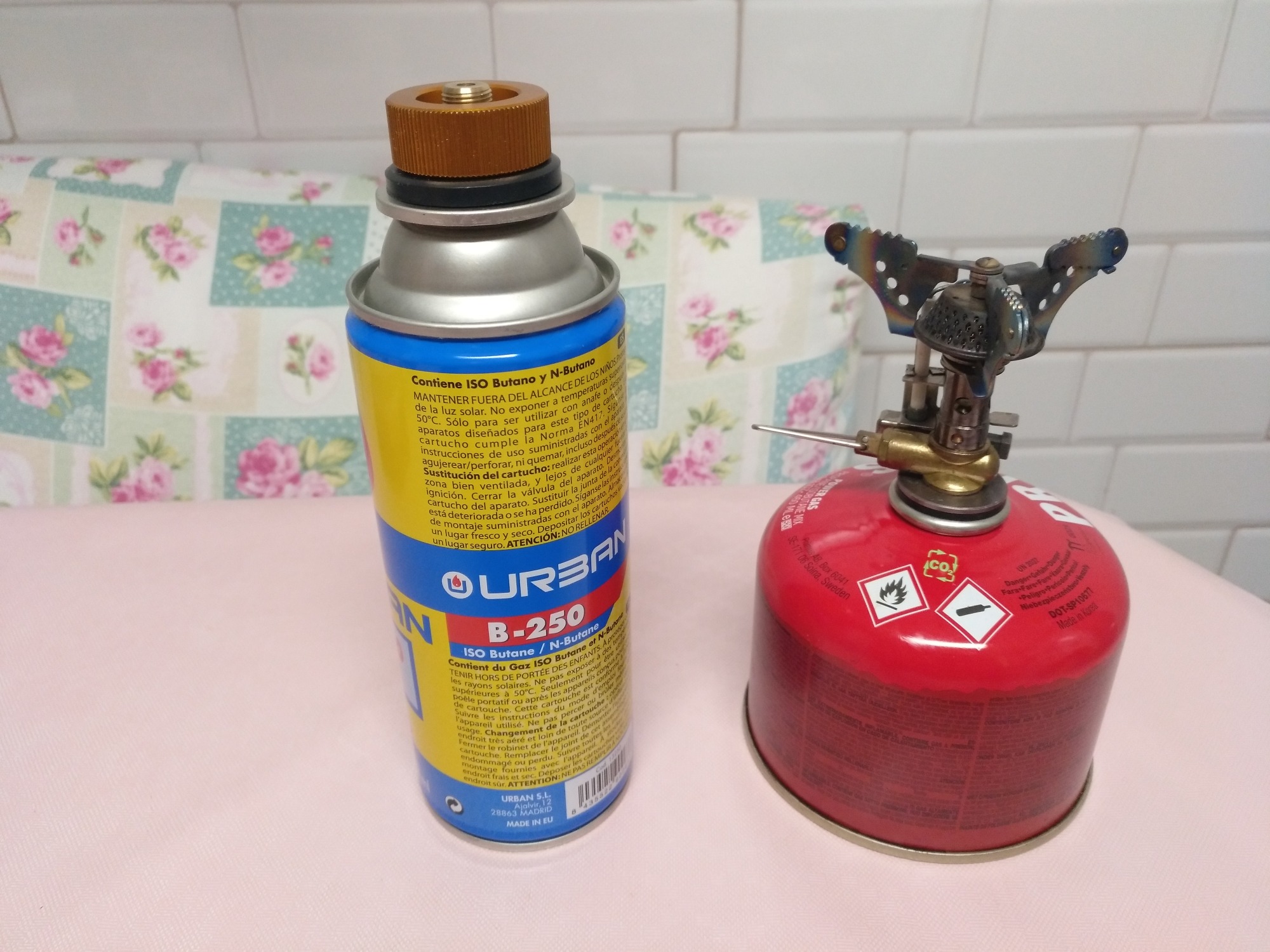

Cita de: HP1961 en Febrero 15, 2022, 22:02:50 pmCompré este adaptador
Por atrás es donde se conecta al cartucho descartable
Pero no entiendo cómo se conecta a un hornillo por ejemplo
Por eso preguntaba, porque la rosca de la primera foto tiene pinta de encajar con la de las bombonas camping gaz/butsir. No se, al final no lo acabo de entender como se conecta ese lado del adaptador.
jalomur
Que alguien me corrija pero ese adaptador con rosca macho parece que enroscara en la bombona, y que ese adaptador entonces es para rellenar las bombonas campingaz a partir de las bombonas desechables, que eso sí encontré ayer algún vídeo que se puede hacer

Fiucgo
Buenas, ese adaptador no vale para eso, es para adaptar una bombona b-250 al paso de rosca de las bombonas tipo primus

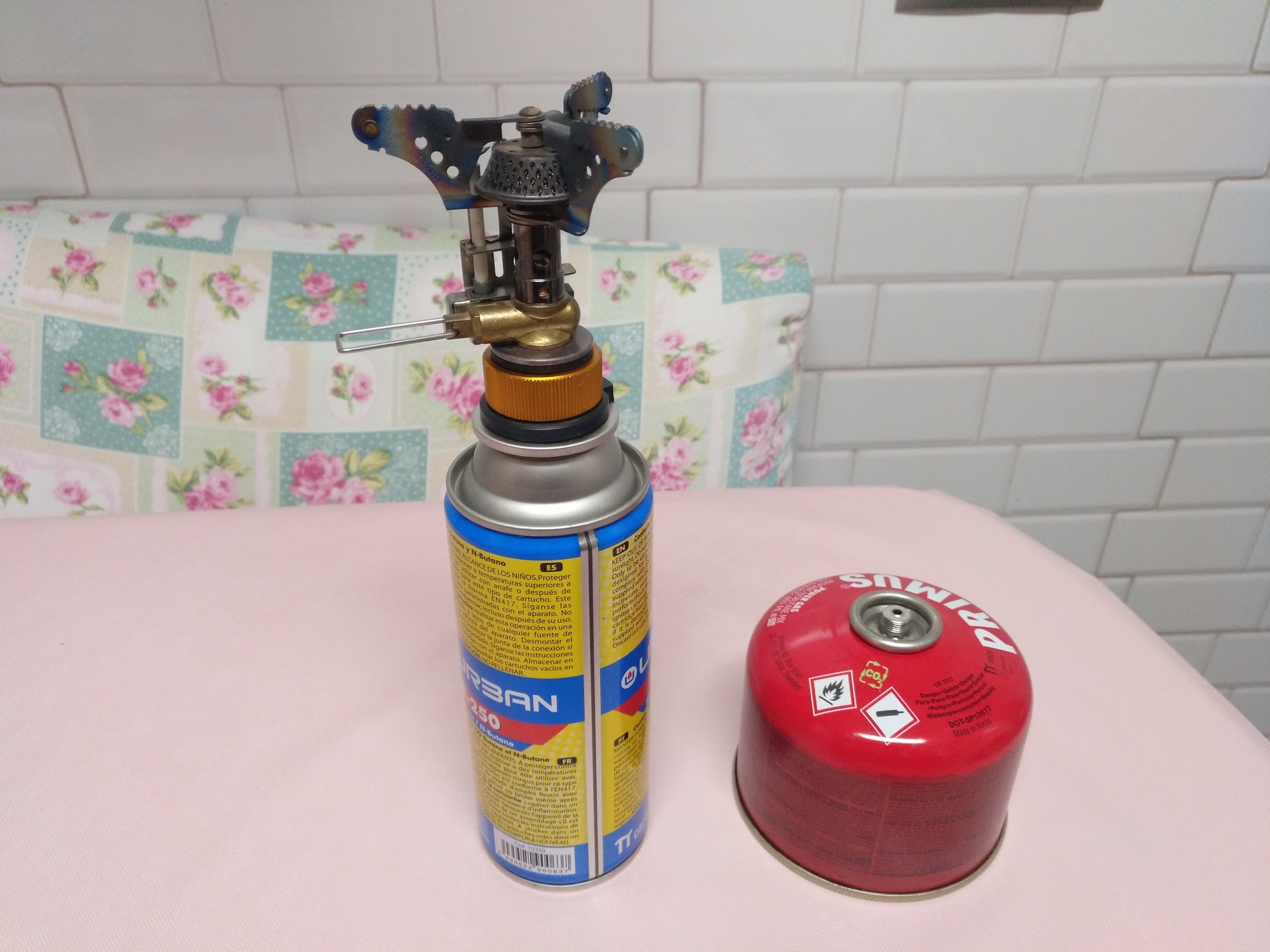

Fiucgo
Fiucgo
HP1961
Ahora entiendo, porque en la bombona campingaz tampoco esnrosca
Podría ser peor...
Speed Master
Lleva la rosca de cartuchos con rosca de camping gaz y otras marchas y adapta de un tipo a otro de cartucho.
No es que sea la bomba pero si te puede sacar de un apuro si encuentras cartuchos de un tipo y no del otro.
cierv@lo
Cita de: Fiucgo en Febrero 16, 2022, 20:15:14 pmAquí podéis ver a lo que me refiero
Gracias, queda claro. Por cierto a la bombona pequeña esa de la marca primus que denominacion tiene?? Puede ser CV? Pues tengo uno con quemador de la marca camping gaz y quiero reponer la bombona. Gracias.
Fiucgo
Cita de: cierv@lo en Febrero 17, 2022, 07:55:51 amGracias, queda claro. Por cierto a la bombona pequeña esa de la marca primus que denominacion tiene?? Puede ser CV? Pues tengo uno con quemador de la marca camping gaz y quiero reponer la bombona. Gracias.
No sé la denominación de la rosca, normalmente se suele llamar "bombona de gas a rosca". Las bombonas CV solo valen para quemadores de válvula, es otro sistema, supongo que tu quemador es así. Busca bombonas marca camping gaz de válvula easy click como esta del enlace https://www.amazon.es/Campingaz-CV470-cartucho-butano-propano/dp/B0002DF168
