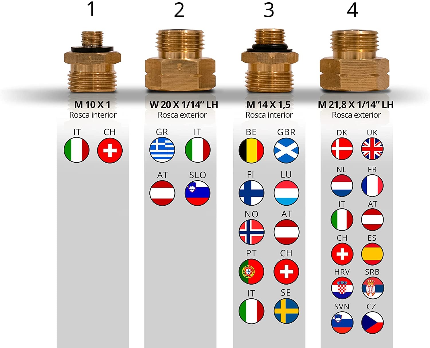

Buenas, ayer en otro hilo del foro, puse unos adaptadores para transferencia de gas,
https://www.amazon.es/Adaptador-Recarga-Cartucho-Tornillo-Canister/dp/B07T5KB1R2/ref=pd_sbs_3/261-7174946-4323910?pd_rd_w=OlLHi&pf_rd_p=20680f7e-bc7f-4504-a338-63dbdaa26d7f&pf_rd_r=0SQJVR6GPCZ02AZ9AKRK&pd_rd_r=acb6b2dd-ed6a-427d-8e94-bff3f30ca8ba&pd_rd_wg=DMrty&pd_rd_i=B07T5KB1R2&psc=1
hoy he encontrado estos para diferentes roscas
https://www.amazon.es/PELMOS-Adaptador-minicontrolador-Transici%C3%B3n-Controles/dp/B07JH9492K/ref=pd_sbs_3/262-7879143-8724647?pd_rd_w=Wothg&pf_rd_p=bead054f-de1a-4d92-98b9-04253f60cdcd&pf_rd_r=4SQCZ2H6PD89MWDFHMNR&pd_rd_r=6d50645d-4560-4ea1-bdfc-a5328298e03b&pd_rd_wg=dULx1&pd_rd_i=B07JH9492K&psc=1

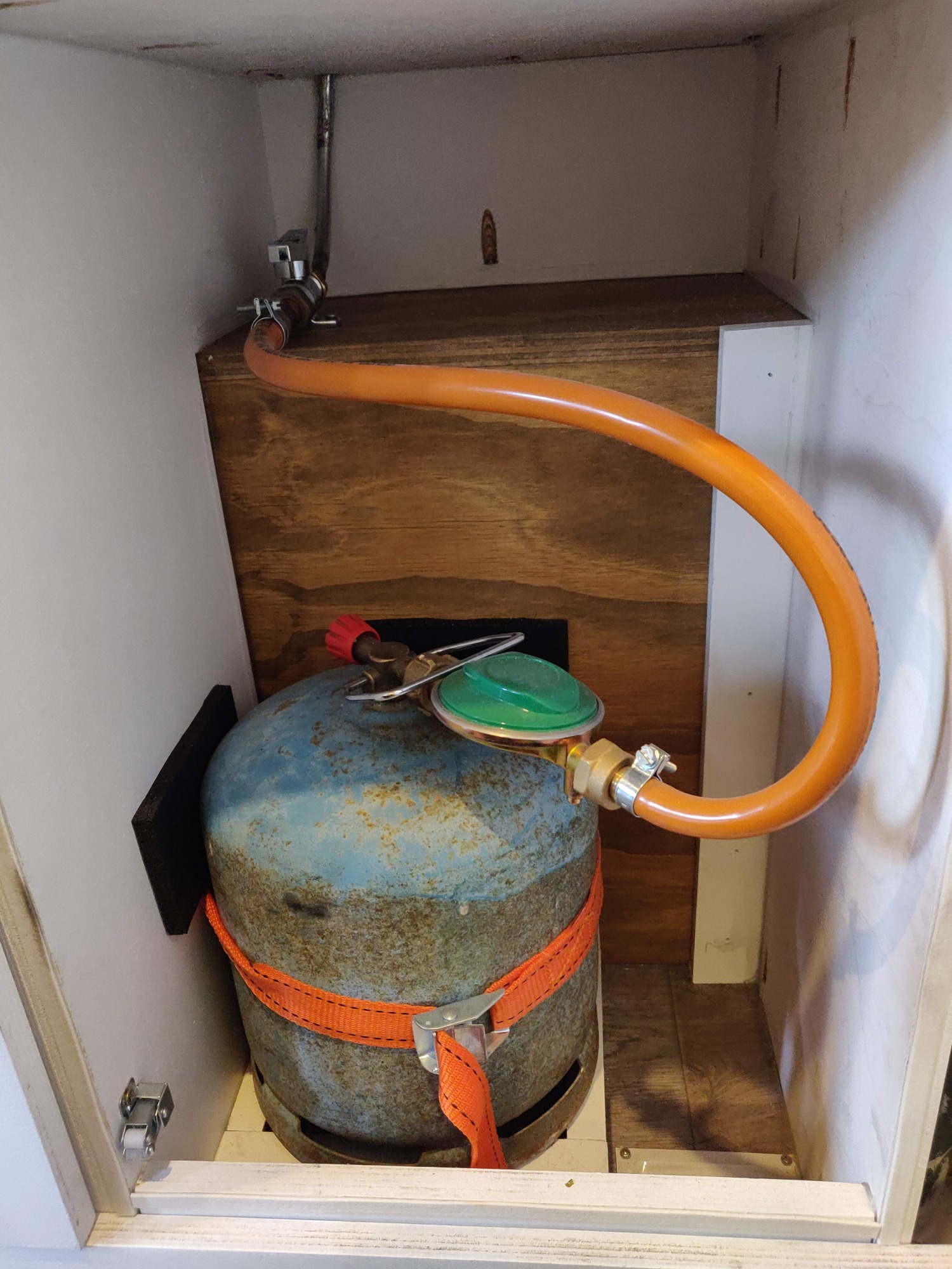

Cita de: HP1961 en Febrero 15, 2022, 03:36:21 amA ver si me aclaro
Con este adaptador conectas un cartucho de gas a una bombona y traspasas gas ?
O de cartucho a hornillo ?
Tengo la instalación asi (bueno es antigua, para pasar la homologación tuve que crimpar la lira y quitar las bridas metálicas). La pieza en si va al racor y al cartucho de campingaz.

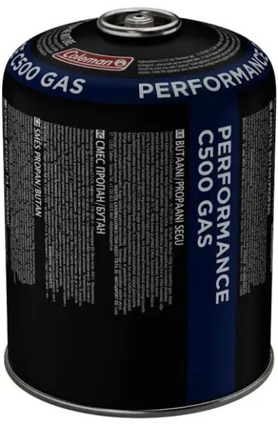

Yo sigo buscando un adaptador para enganchar un regulador campingaz a los cartuchos de rosca Coleman y similares.
