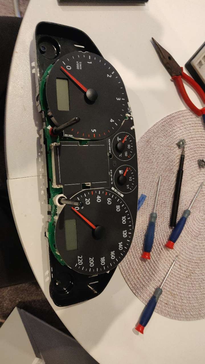

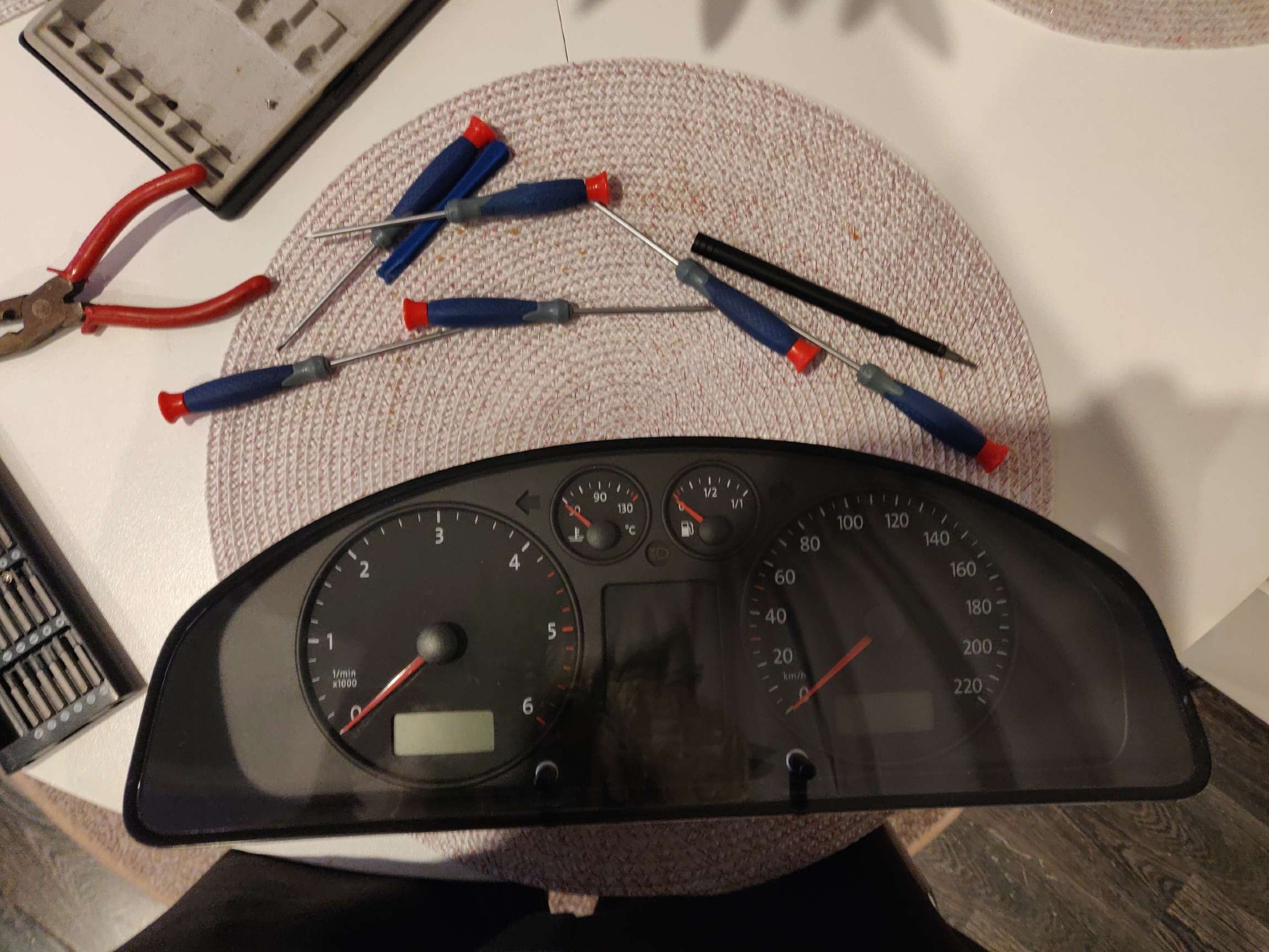

Las cosas en caliente.... Desmonté el cuadro y ajusté un poco las agujas. Mañana le hago el test a ver.
Ya os contaré!!
sfacfar
Pues primer problema...!!! Acabo de colocar el cuadro en la furgo y ... este me pone SAFE!!
Resulta que no me enciende...
Eso sí, las agujas ahora están mucho mejor (no perfectas) para eso voy a sacarlo otra vez y ajustarlas un poco más. Pero el problema que tengo ahora, es un poco mayor....!!!
Alguién me puede ayudar?

revisa los conectores y los cables que llegan, se te ha podido partir alguno, si has desmontado el cuadro con el contacto puesto también se ha podido corromper
en principio tienes un marrón bastante gordo, lo primero es hacer diagnosis a ver que sale

Me quedo por aquí, pues tenía idea de desmontar para limpiar el polvo que hay dentro del cuadro. 🙄😬Espero que no sea nada @Ferdiaz

Bueno... Tras desconectar la batería un rato y hacer cosas que vi por el foro, nada de nada. Pues llamé al mecánico y me dijo que tenía que desconectar el inmovilizador por si quería andar el fin de semana y por la semana con calma, codificar de nuevo las llaves...
Fue cosa que me pasó a mí o siempre que desconectas el cuadro, va a pasar eso?
abasel
tu furgo será can si sale el safe en el cuadro, el inmovilizador va en el mismo cuadro, no puedes desconectarlo, podrías anularlo en la ecu, pero te seguirá quedando el mensaje en el cuadro
no se en que zona vives, pero te recomiendo que busques a alguien especializado en llaves o en cuadros, para codificar las llaves necesitas maquinas especificas para sacar el pin, guardar el coding del abs, leer y escribir los datos del cuadro si esta corrupto, etc, no las tiene cualquier mecánico y por supuesto tampoco los conocimientos para hacerlo

Pues yo visto lo visto, me parece que se queda con polvo🤦, a la espera de ver por qué ha pasado esa avería, no creo que haya sido por quitarlo con el contacto dado, no?? No tiene mucho sentido hacerlo asi, pero eso lo puede confirmar @sfacfar

Se agradecerá, por qué por los botones de cambiar la h y los km ha entrado mogollón de polvo, y 😢😢 queda como que muy feote!!!

por soltar el cuadro no tiene porque pasar nada, ni por desmontarlo quitar agujas y tal, pero siempre hay una excepción, se ha podido quebrar la alguna soldadura del conector o partir algún cable, incluso la electricidad estática nuestra puede  joderlo
desde luego, si había contacto si que he visto algunos casos que se ha jodido, aunque muchas veces no pase nada
