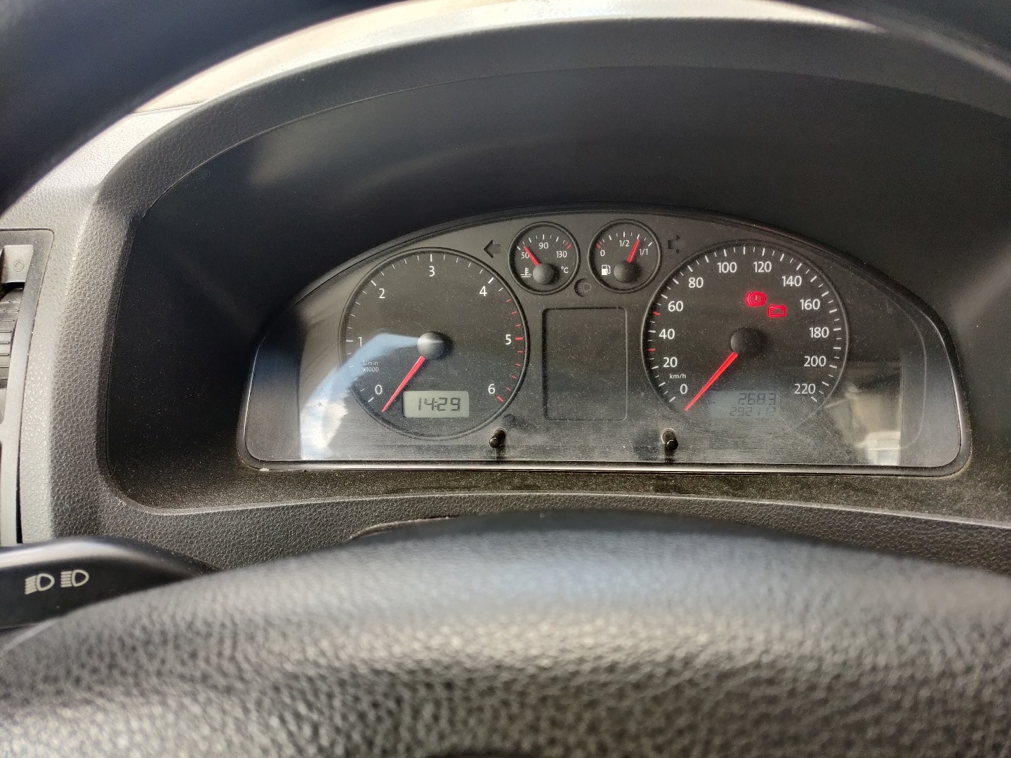

Buenas tardes, os dejo una foto de cómo están las agujas del cuadro con la furgo apagada.
Que os parece?

Ferdiaz
Pues un poco bajas sí que parecen
