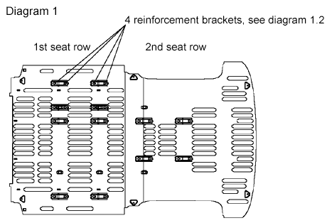

Añado algo de información por si resulta de utilidad a alguien. Por un lado he encontrado este diagrama (está sacado del foro http://www.brick-yard.co.uk, aunque se supone que viene de VW...)
He encontrado mucha información sobre gente montando asientos en la segunda fila, lo cual parece que no es problema porque el chasis ya estaba previsto para eso. Y hay a la venta unas escuadras que puedes usar para reforzar el area cuando atornillas etc.
Pero donde yo querría montarlos (en la tercera fila, 2 anclajes pegados al paso de rueda de la derecha), sigo sin saber que hay por debajo. Si hay solo chapa, o si hay una viga del chasis - lo cual podría permitir demostrar integridad estructural y poder legalizarlo...
