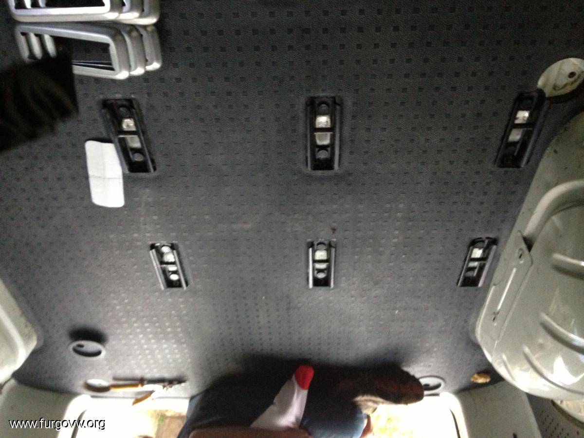

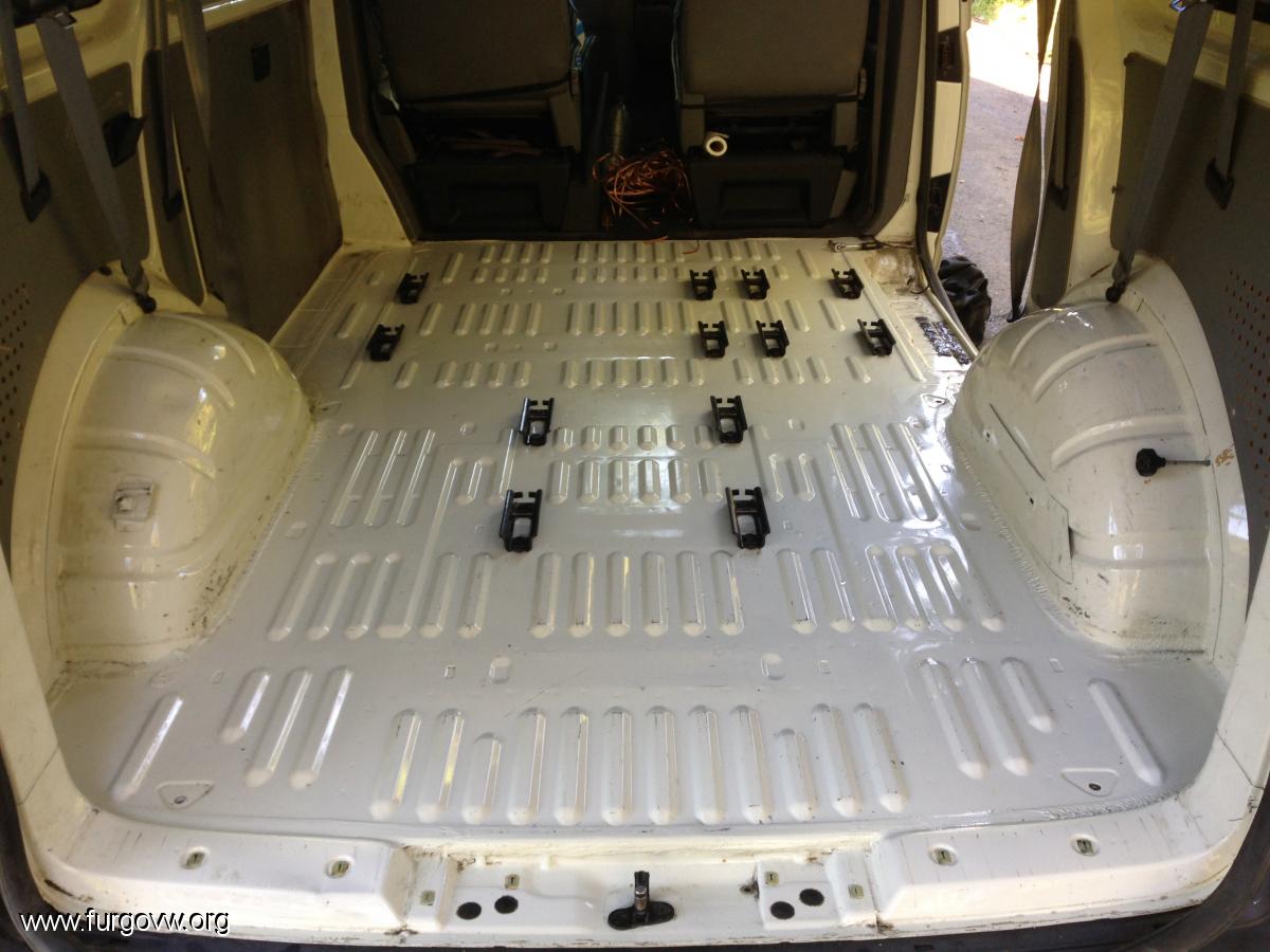

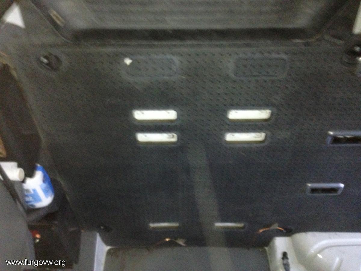

Hola vuelvo a poner un bricho en este caso quise cambiar las fijaciones de mi T5 para poder poner el sillón de dos plazas en la parte trasera, ya que de serie  no era posible, viene así una vez quitado el suelo de goma.
quiero kitar las del sillón individual y la del sillón de dos del a parte delantera y poner dos nueva atrás

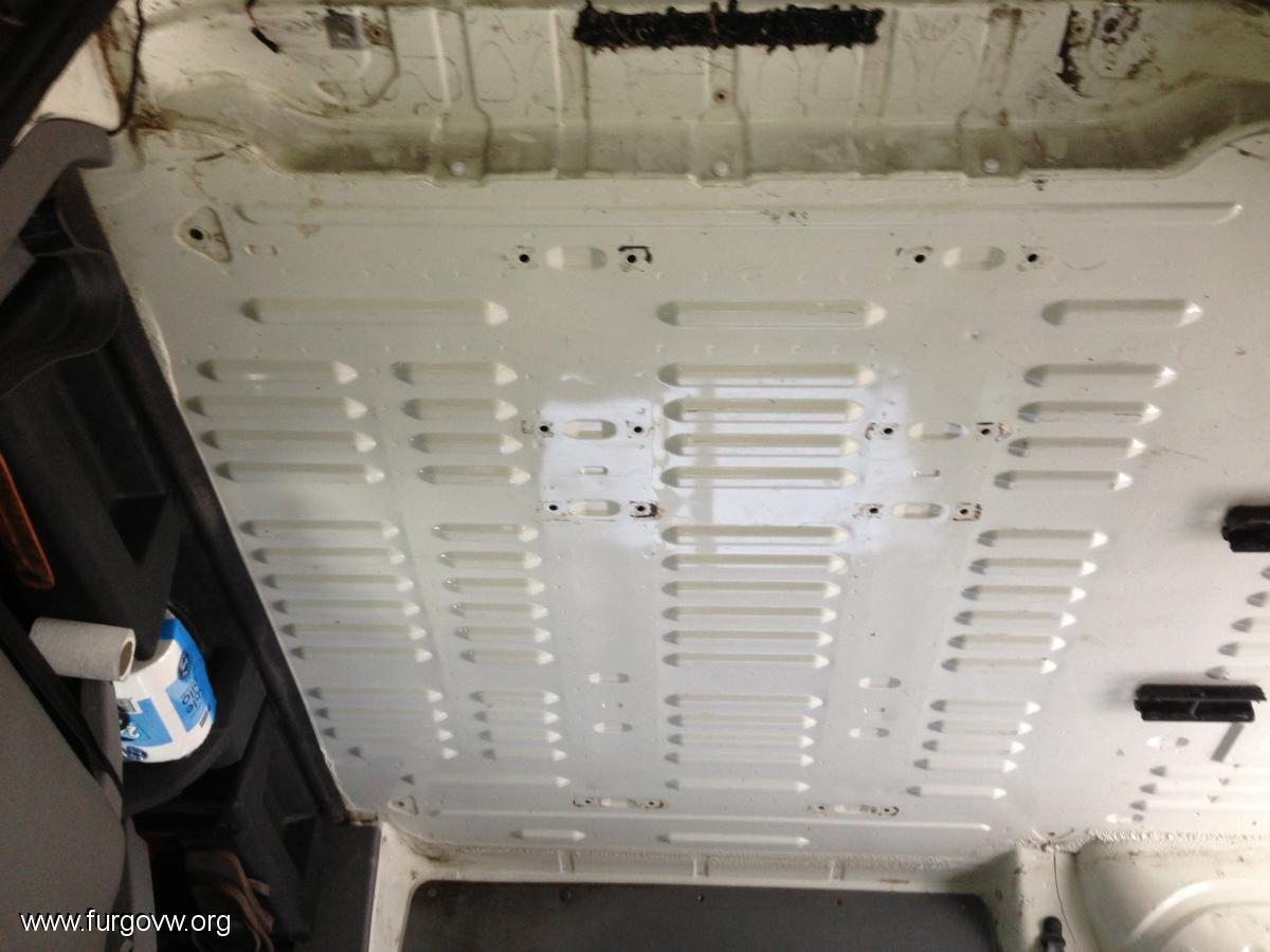

Bueno lo primero es desmontar las que no voy a usar...y sinceramente lo han puesto difícil los de vw para quitarlas!!!jejej.

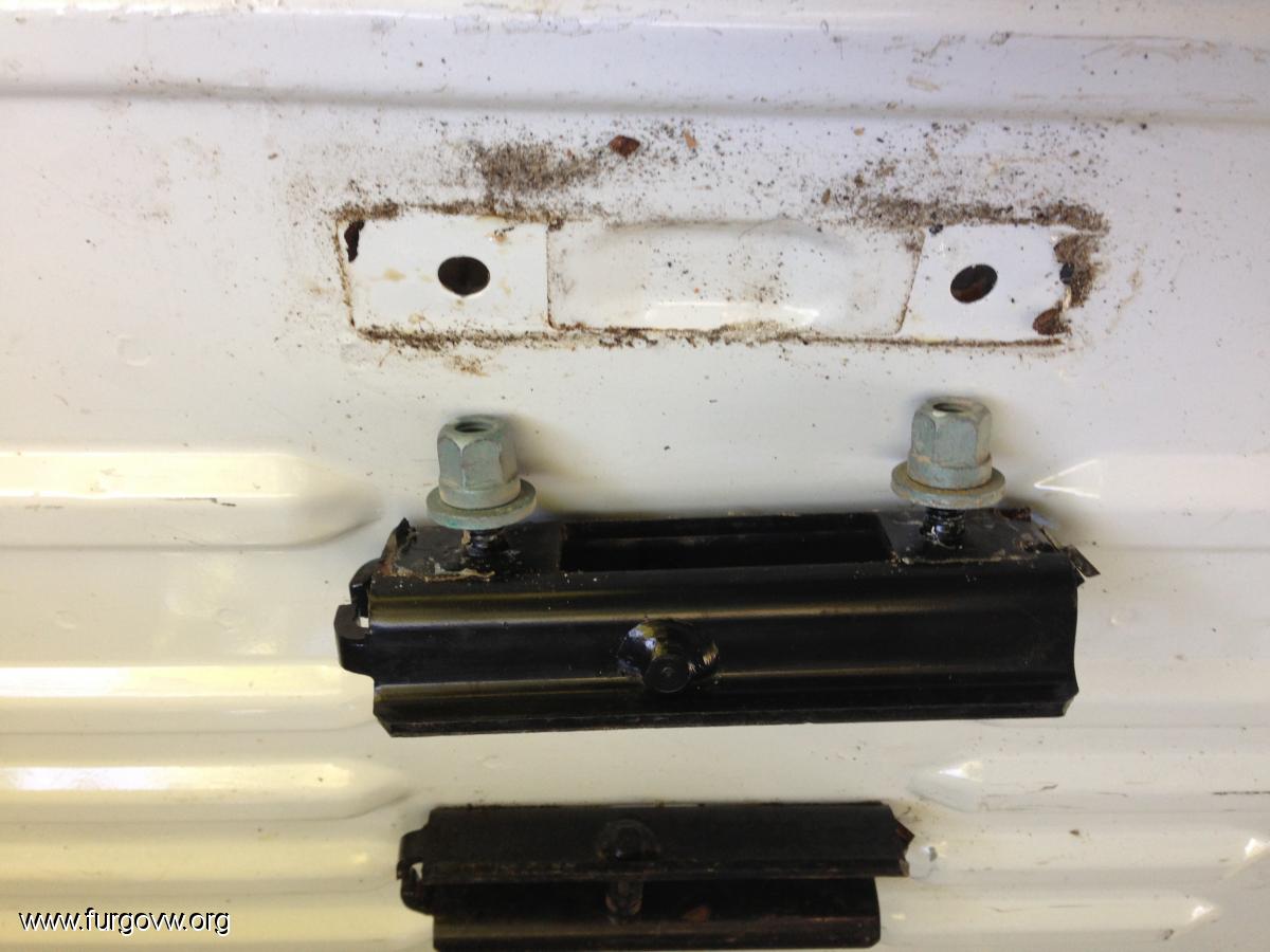

Para quitar las fijaciones debemos acceder desde la parte inferior de la furgo...y como vereis tendremos que desmontar algunas cosillas para poder llegar hasta algunas roscas.

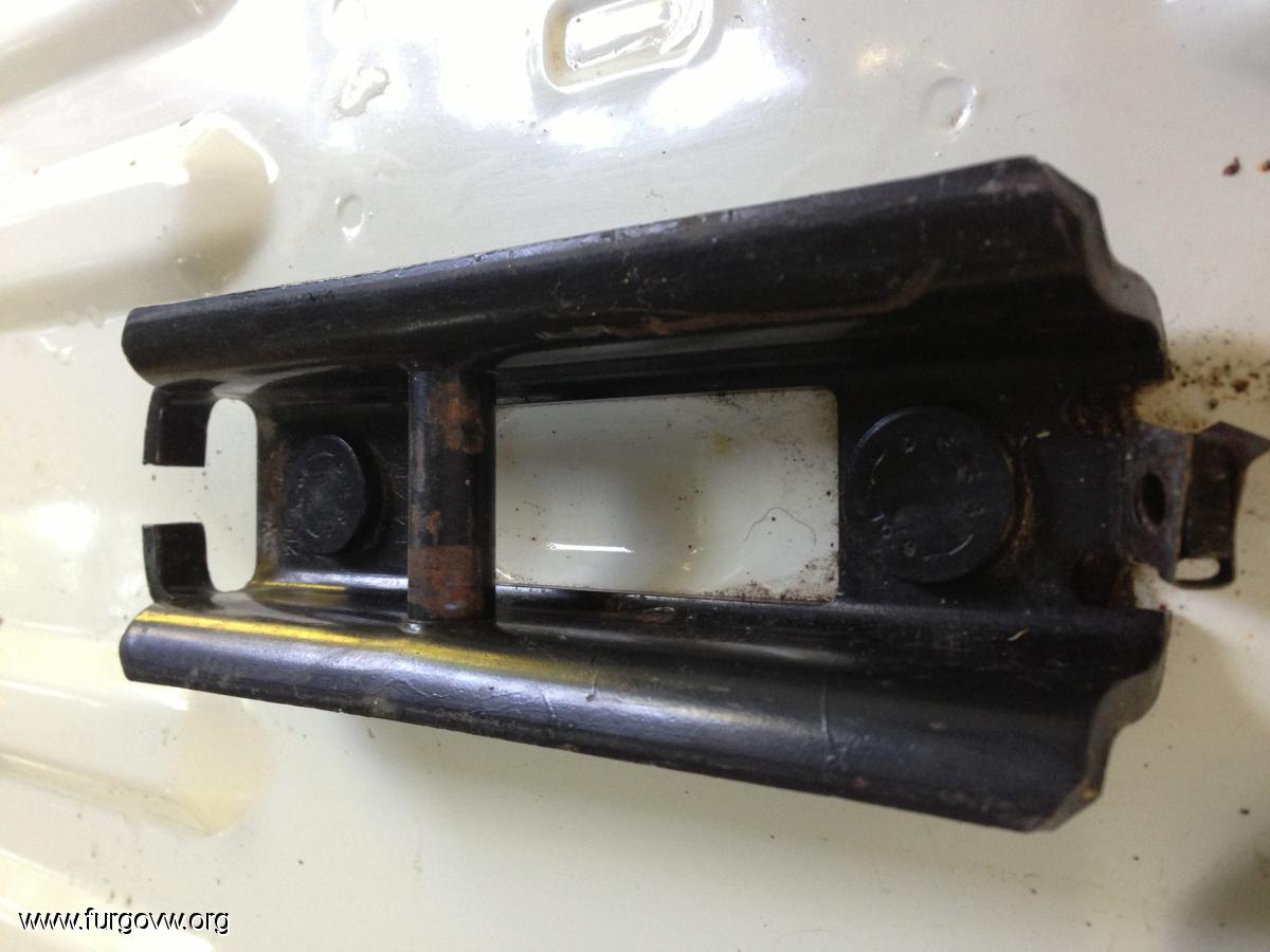

El anclaje es una sol pieza maciza con dos tuercas que enroscan debajo

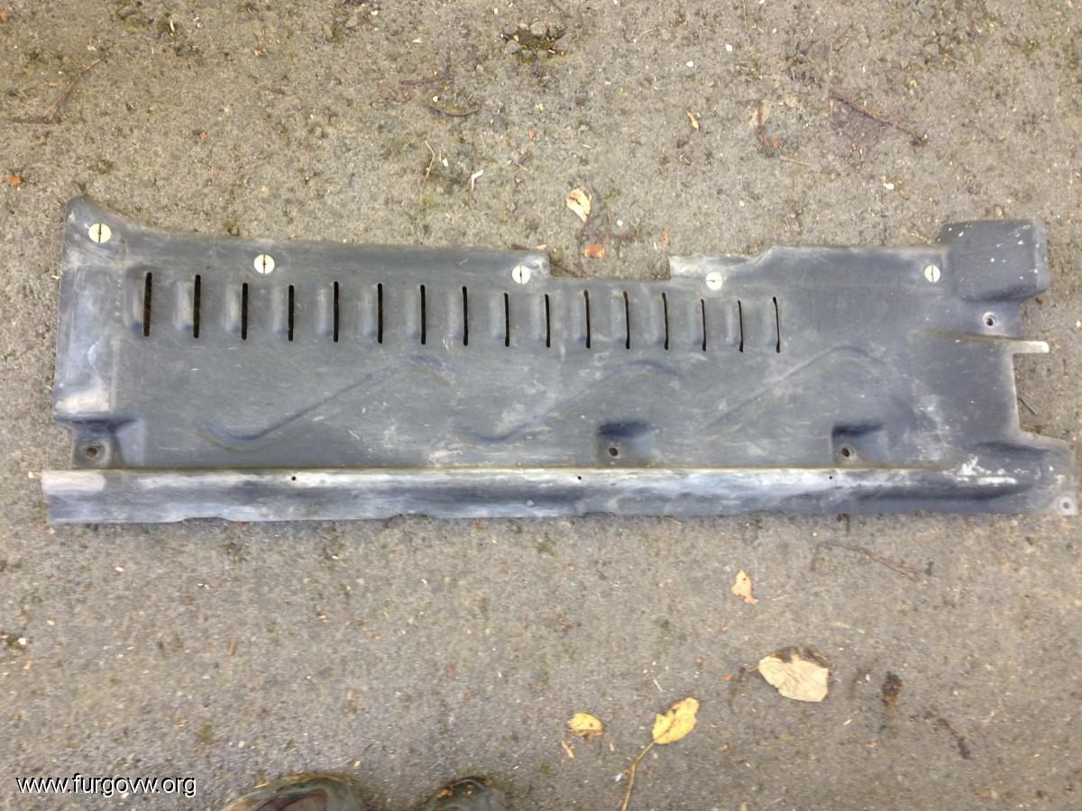

En esta foto se pueden ver las del sillón que queda mas al lateral dela furgo que se pueden ver una vez desmontada la carcaza lateral inferior y apartando un poco la chapa que protege del calor

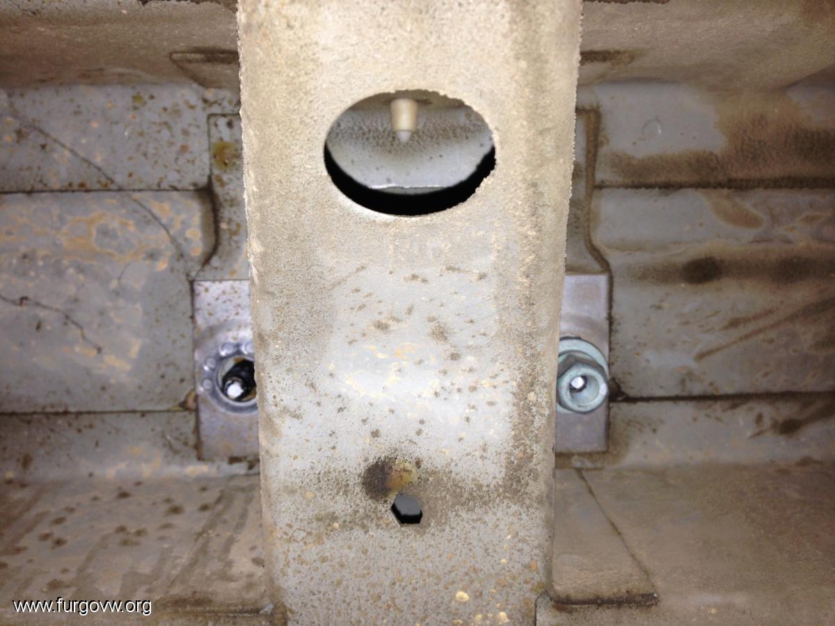

una vez que podemos acceder quitamos las tuercas
y poor fin salió la pieza entera que viene un pelin pegada..hay que tirarle laos ladines un poco..jejeje
una vez quitados estos dos..tenemos que kitar los demás...que ya es mas complicadete..tendremos que descolgar un pelin la panza del escape soltando el soporte delos silenblock? para para tener espacio suficiente para doblar la chapa metálica protectora y meter la llave en los demás tuercas...para desmontar las del otro lado tendremos que desmontar las abrazaderas del deposito gasolina(mientras mas vaacio mejor) para que caiga un poco y desmontar el lateral inferior de plástico como en el caso anterior y así llegar atoras...parece algo aparatoso pero no lo es...yo lo conseguí hacer en una hora escasa con mi cuña o..y este es el resultado...

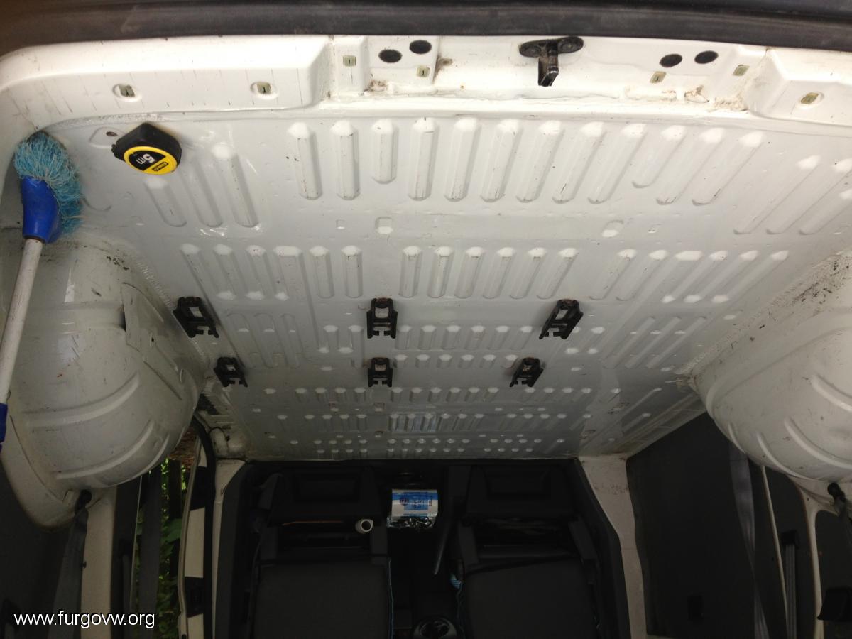

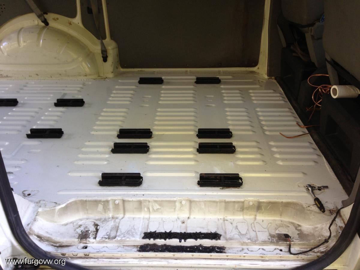

ahora toca poner los dos anclajes que necesito pare el sillón doble trasero..estos anclajes vienen marcados con una pequeña endidura si os fijáis un pelin...pues nada marcando los agujeros ala misma altura que los anclajes ya puestos...hize boquetes con broca de metales y montamos anclaje con sus respectivas roscas..y así quedo!!!

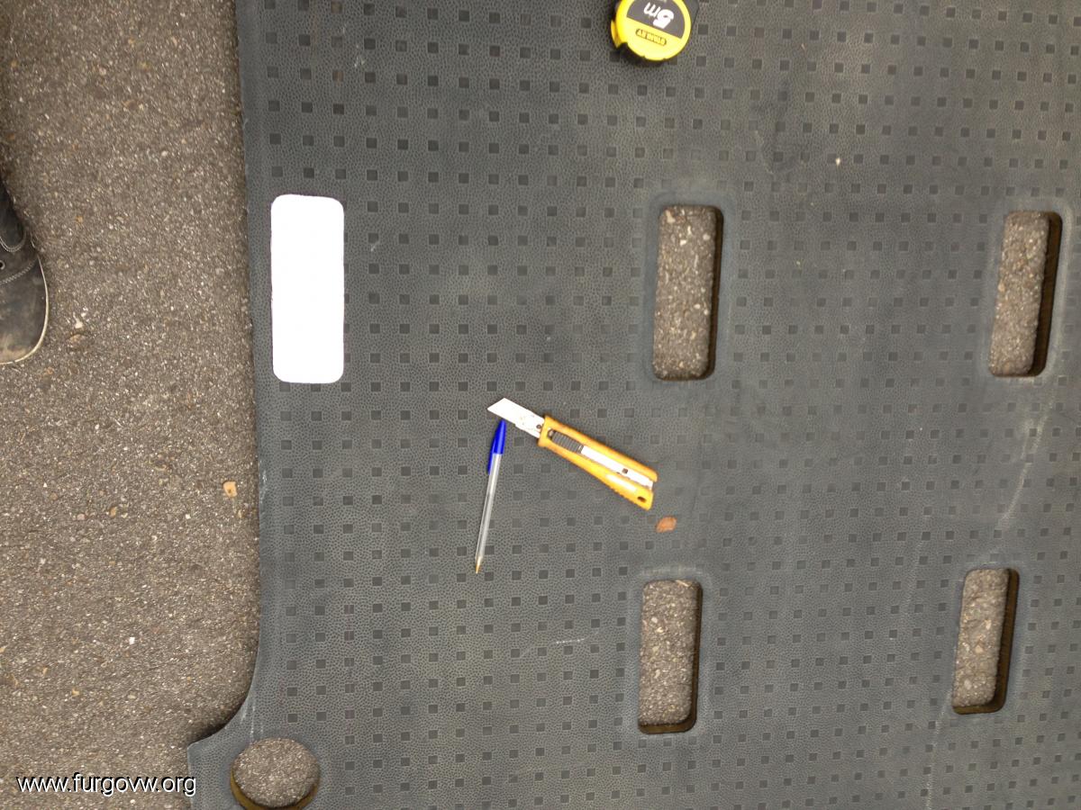

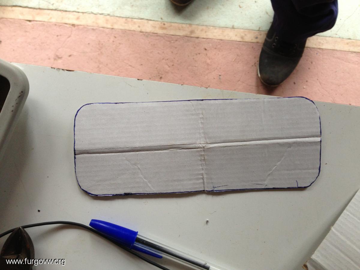

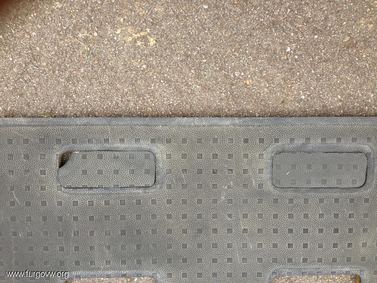

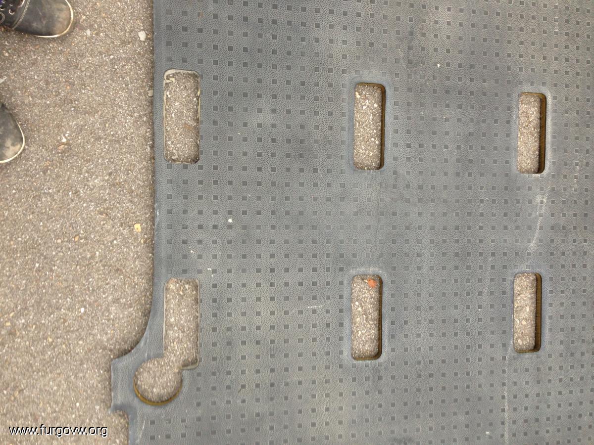

Ahora lo quenosqueda es cortar la goma del suelo..cogimos patron de los boquetes y los marcamos midiendo la distancia y altura con los de la goma
con los sobrantes ya tenemos para tapar dos boketes de los anclajes anteriores !!jejeje .palmas

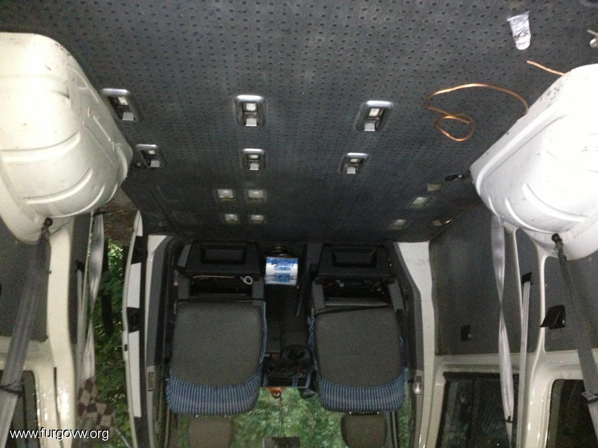

La presentamos dentro dela furgo
y montamos los embellecedores
solo quedaria tapar agujeros del suelo en la chapa y los de la goma
Bueno esto fue todo para poder tener mi sillón doble atrás al lado derecho del a furgo y tener el suelo planiiitooo planitoooo!!!jejeje
