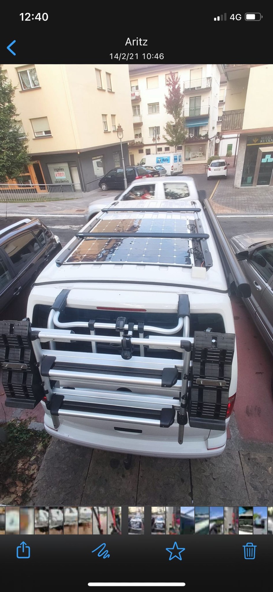

Ya...si taladras o la pegas, eso lo tengo claro, pero de momento las de pegar...mucha pasta para poca efectividad. De momento nunca he tenido problema de agotamiento de las baterías, ni en verano ni en invierno, si agotarse,  fuera algo que me ocurriera a menudo, me lo plantearía, ahora, es absurdo.
 Si lo hago será algo similar a esto...
 Que por cierto, está furgo la he visto a veces por Jaca🤪
