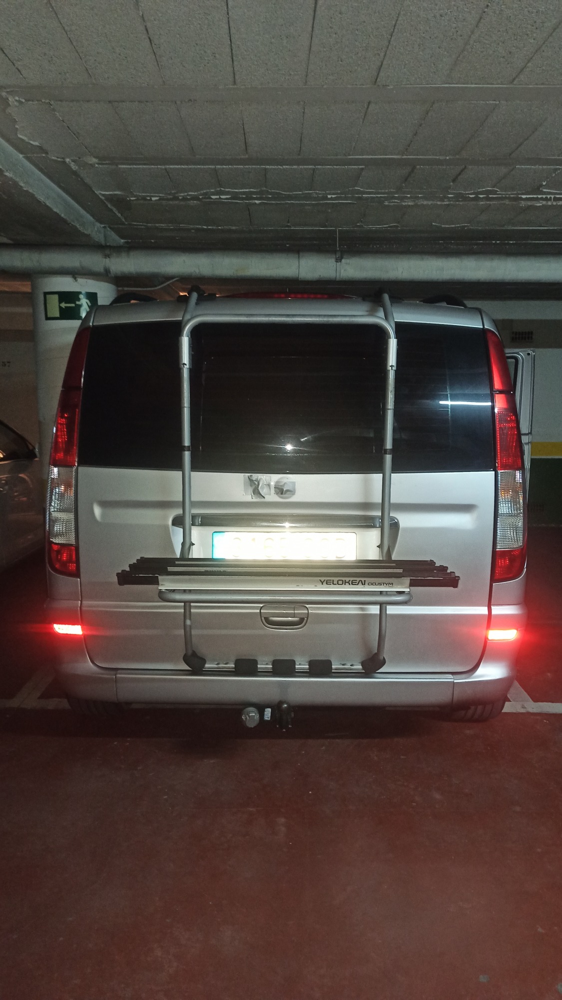

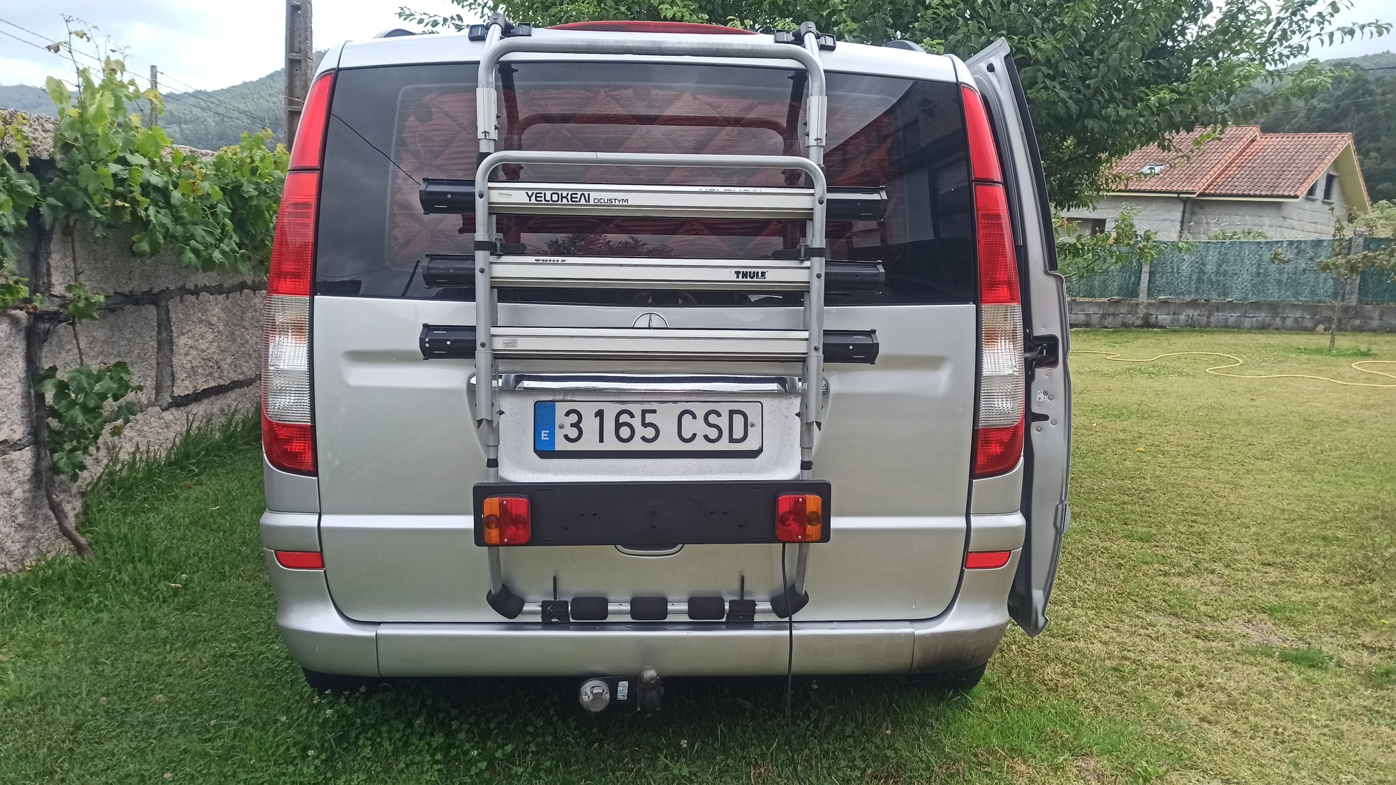

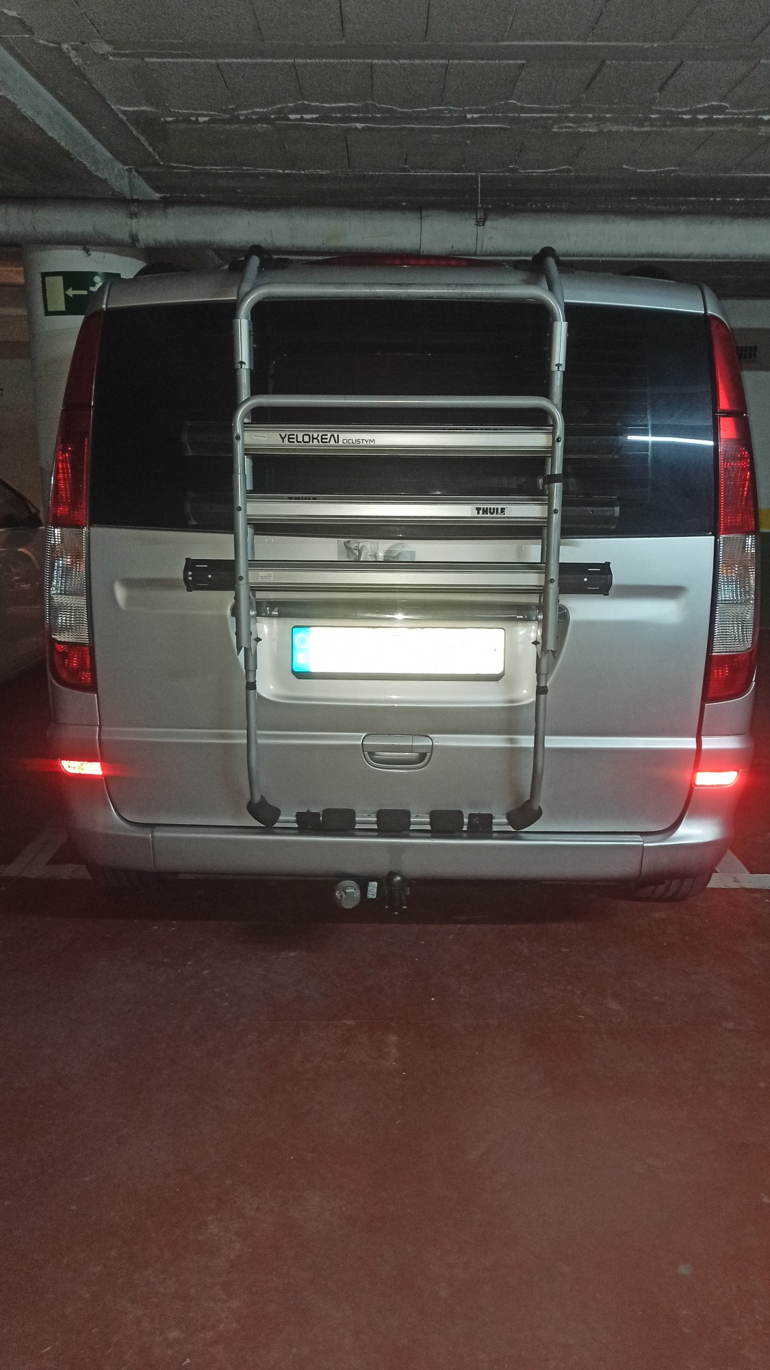

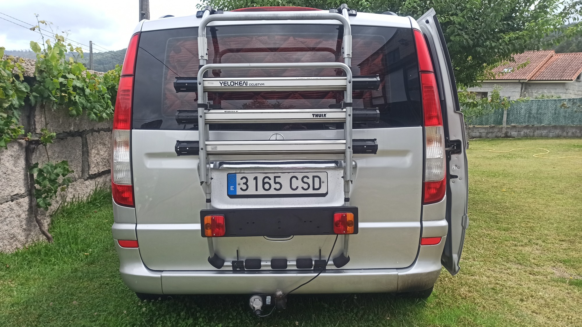

Ya tengo portabicis  .palmas
El dilema era si Fiamma o Thule. Me parece de más calidad el Fiamma, que además es de aluminio. Pero para mi tenía dos handicaps: El primero es que esteticamente no me gusta, y el segundo es que quiero llevarlo lo más bajo posible, y el thule era más facil de modificar. Como viene con pocos agujeros, les hice un par de ellos más jeje. También cambié los tornillos que fijan la parte inferior, que son tan largos como feos.
Lo he bajado lo máximo que se puede, si lo bajo mas las guias me tapan la matricula con él plegado
Para proteger el borde del portón y hacer que vaya más tenso, le metí esta espuma. Si cede mucho pondré caucho
Tengo que cogerme un portamatriculas con luces en decathlon porque tal como esta ahora no puedo llevar bicis jeje
Ya solo me falta la nevera y mi mente podrá descansar  :roll:

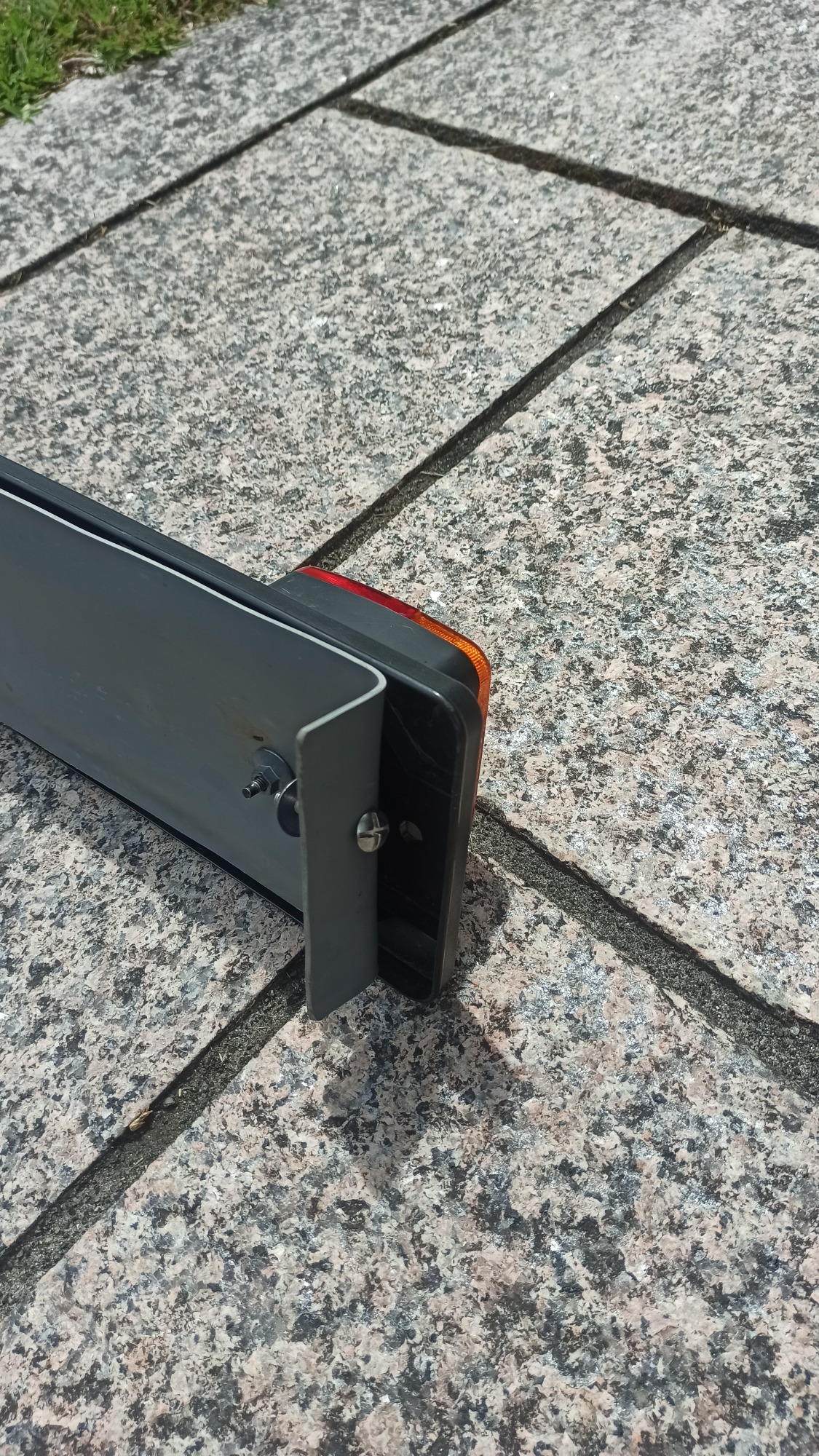

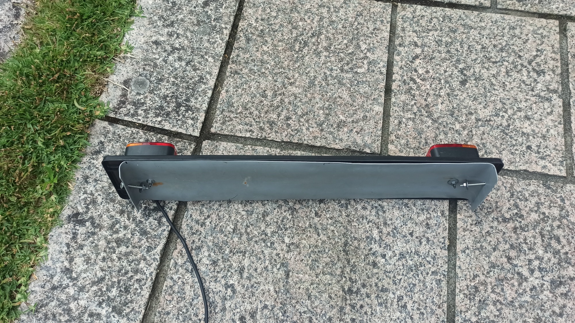

Bueno, me curré el soporte de la matrícula en PVC aprovechando las ideas de Alcasa sobre este material. Pistola decapante por 16€, lo recomiendo
Aprovecho los agujeros inferiores del portabicis para atornillarlo por ahí, y dejo el cable recogido entre el portamatriculas y el soporte que he hecho yo para que no ande por ahí colgando

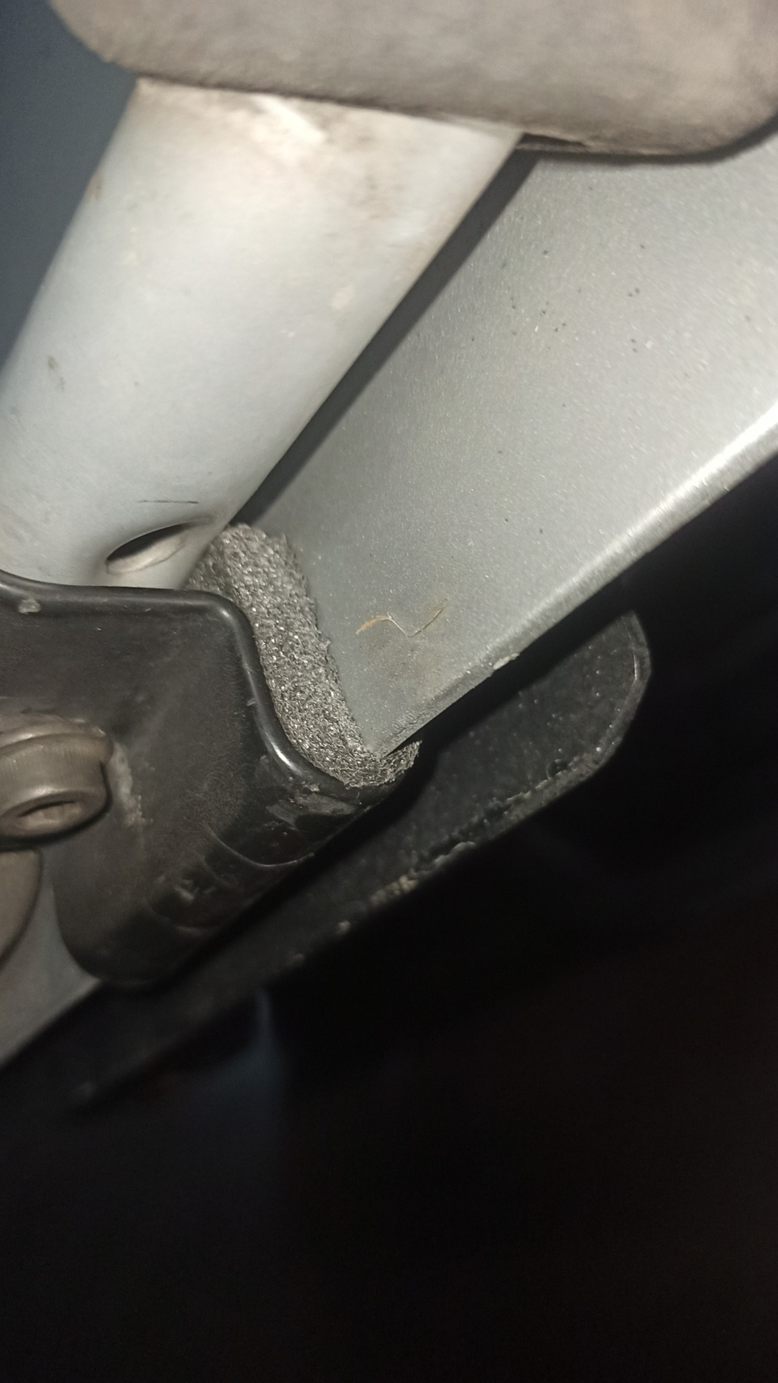

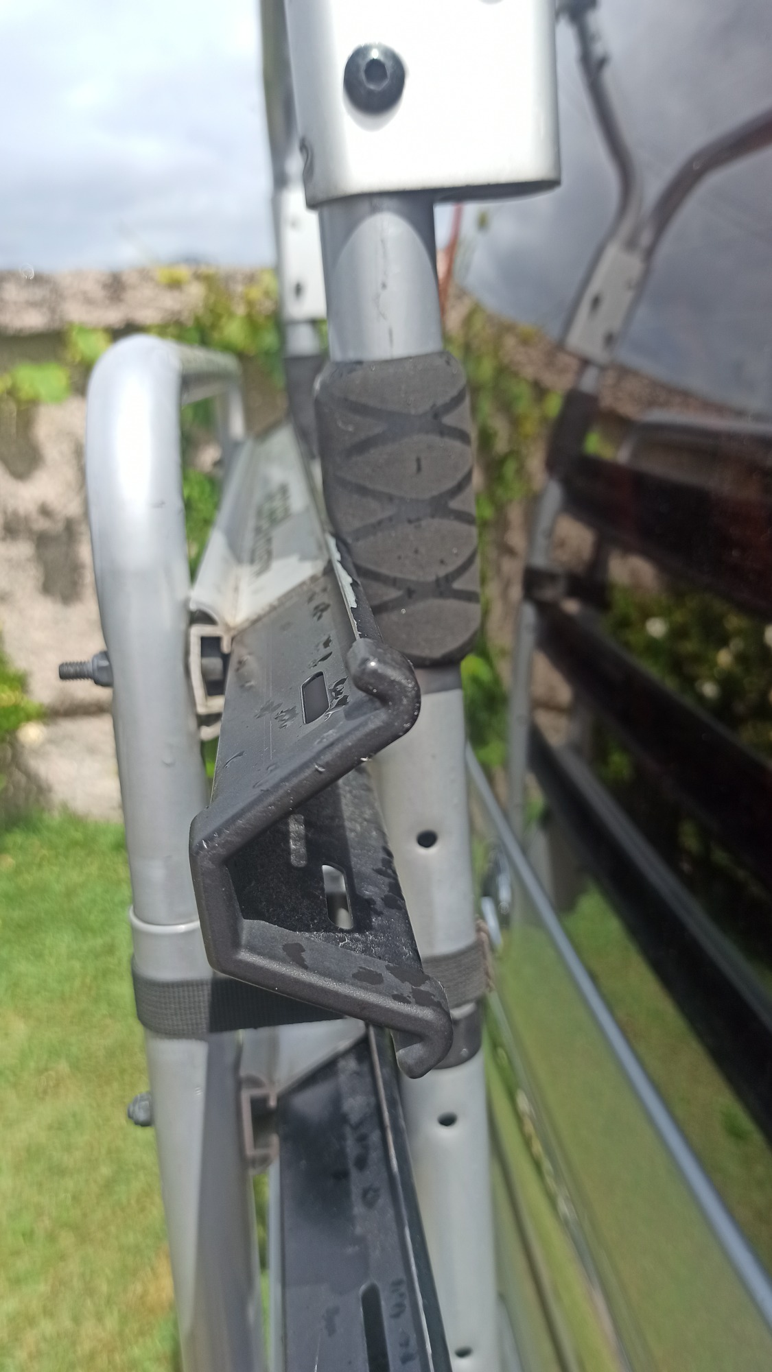

Y aqui un apañito, tenia tubo aislante del de calefacción y he puesto dos trozos para que no vaya el portabicis clanclanclan cuando va plegado, y por encima un poco de funda termoretractil para que no se deteriore la espuma. Creo que queda guay
Y, por ultimo hasta la fecha, mi banco-mesa trasera, que va fijado a la estructura de la cama
Scrud
Hola buenas!
como coges la bici con zinchas? ya que no veo los brazos montados
un saludo

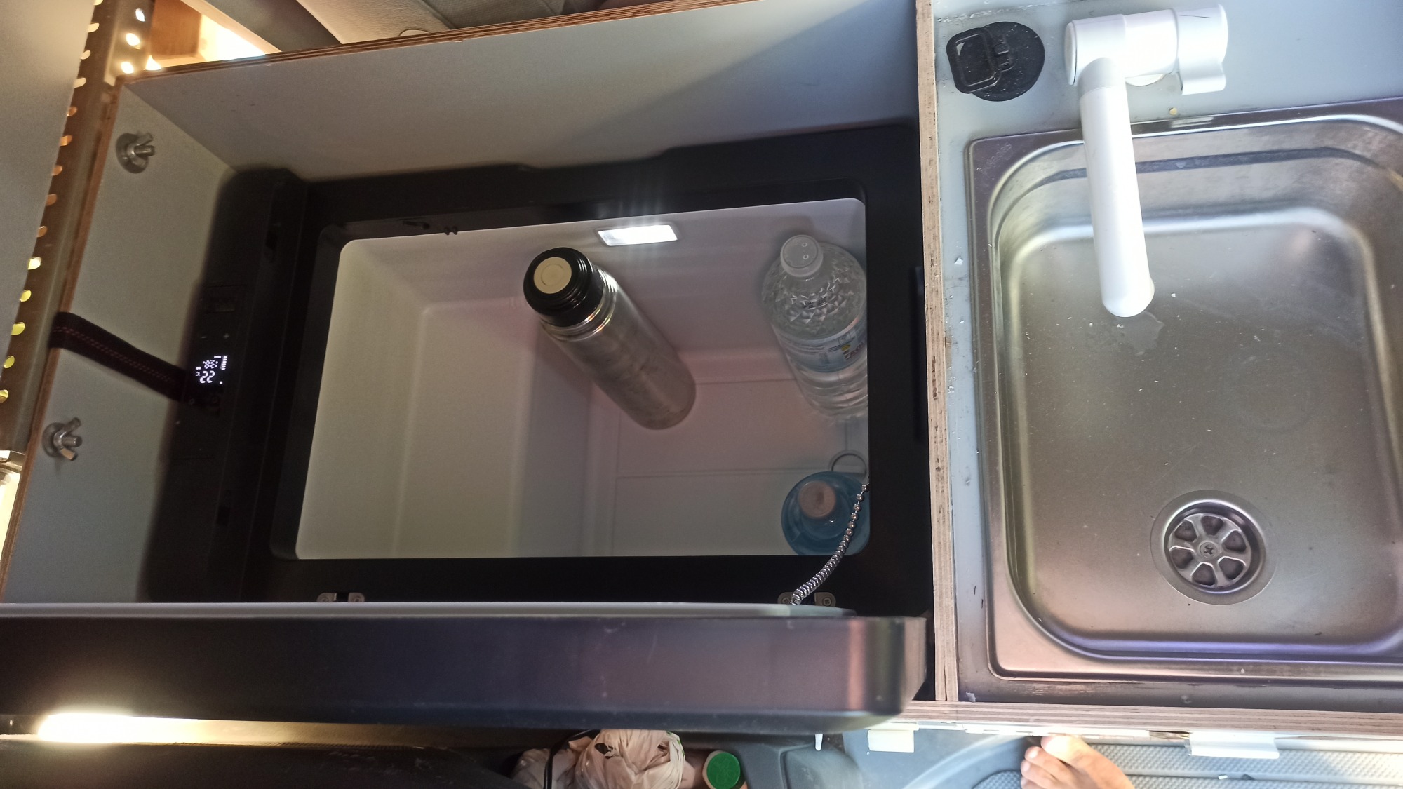

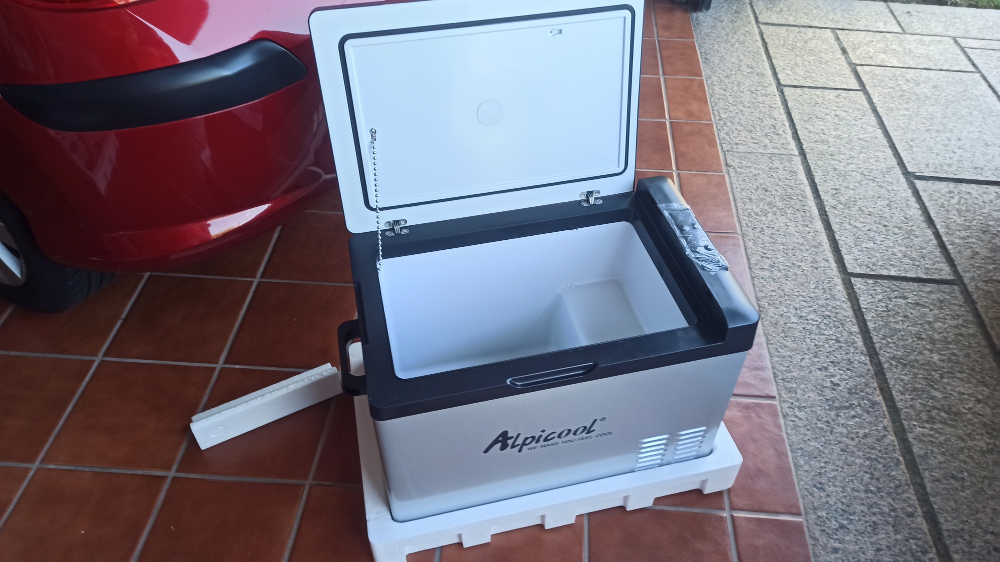

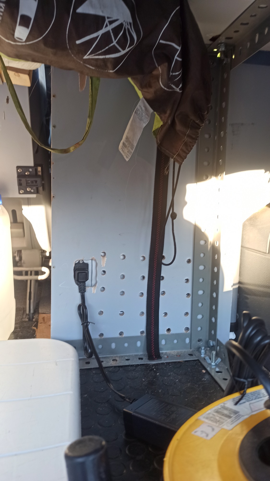

Por finnn tengo nevera. Esperando por ella desde Mayo  .palmas
Si mide 2 mm más de largo o de ancho, no entra  :roll:
Me he pasado toda la tarde haciendo agujeros en el mueble para que ventile bien
aremaki
Cita de: Scrud en Julio 29, 2021, 22:48:15 pmHola buenas!
un saludo
Hola, los brazos los pongo solamente cuando llevo las bicis, que hay mucho mangante🤣

Cita de: aremaki en Agosto 15, 2021, 23:14:52 pmPor finnn tengo nevera. Esperando por ella desde Mayo  .palmas
Muy chula la furgo! Ya contarás qué tal va esa nevera que la he estado mirando el otro día!
Salu2
aremaki
Cita de: albertorv en Agosto 16, 2021, 21:36:09 pmMuy chula la furgo! Ya contarás qué tal va esa nevera que la he estado mirando el otro día!
Salu2
Acabo de llegar después de una semana por ahí y la nevera va de coña. Súper capacidad y muy bien aislada. Por la noche casi no trabaja el compresor y muy poco ruido, se duerme perfectamente

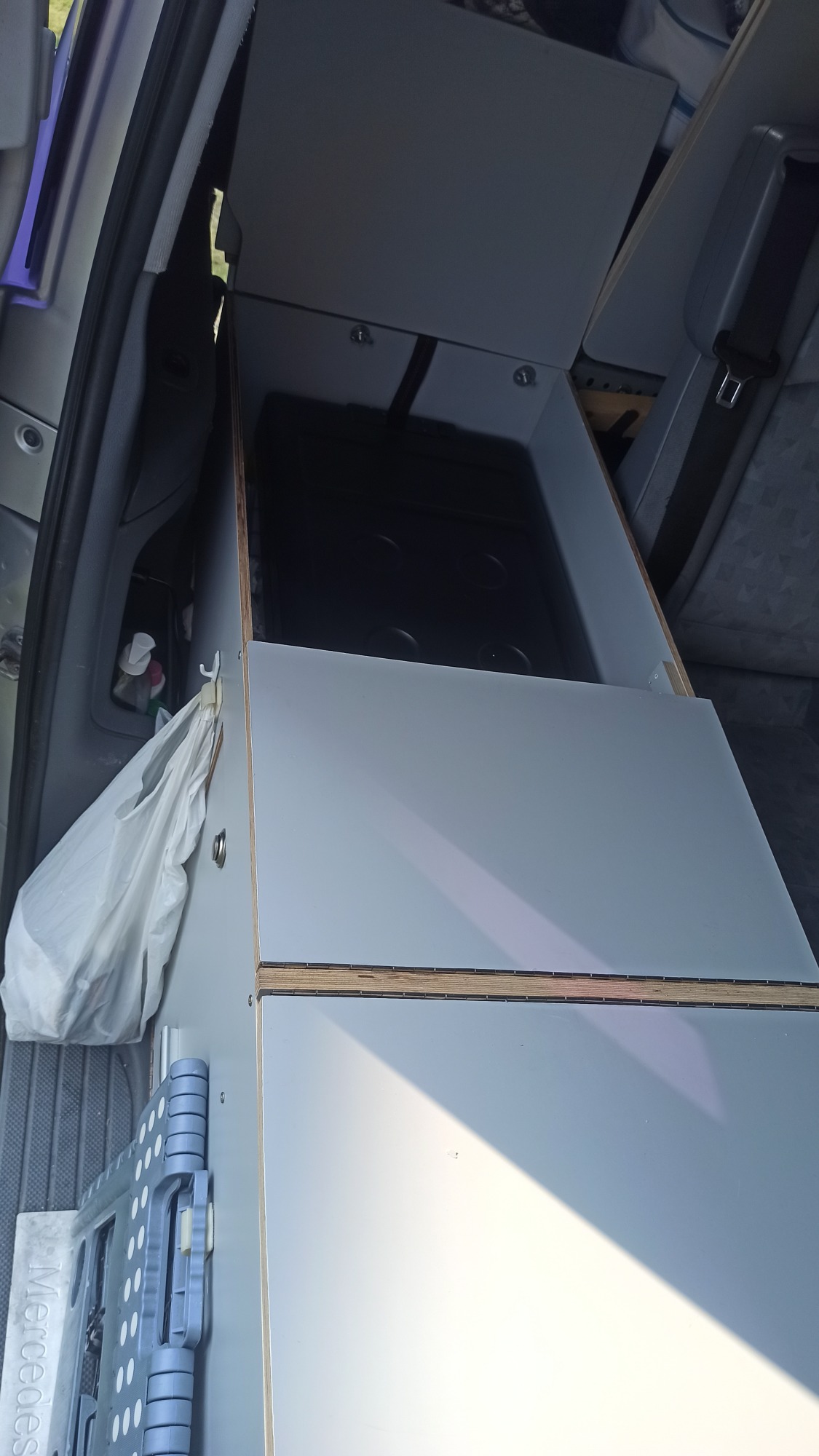

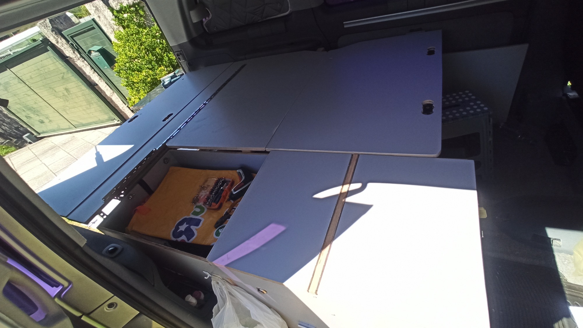

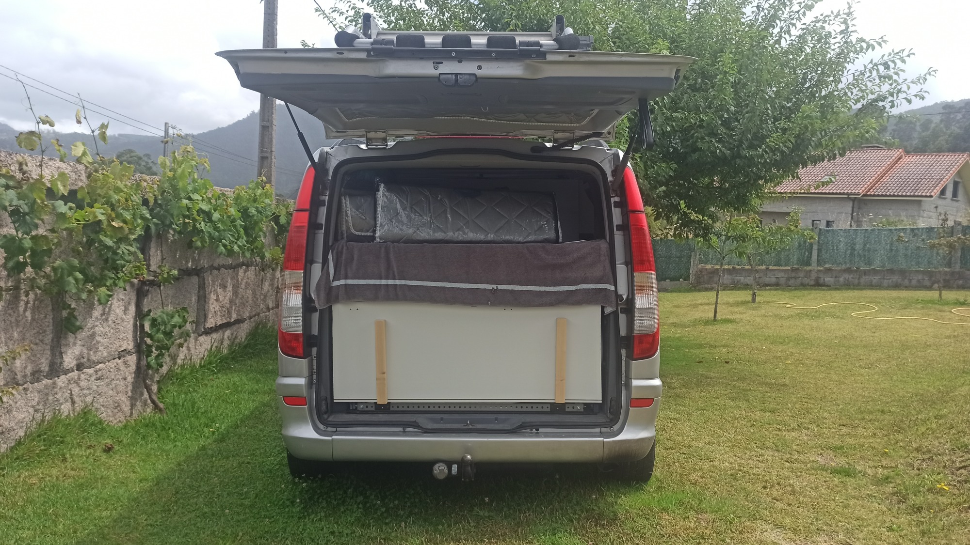

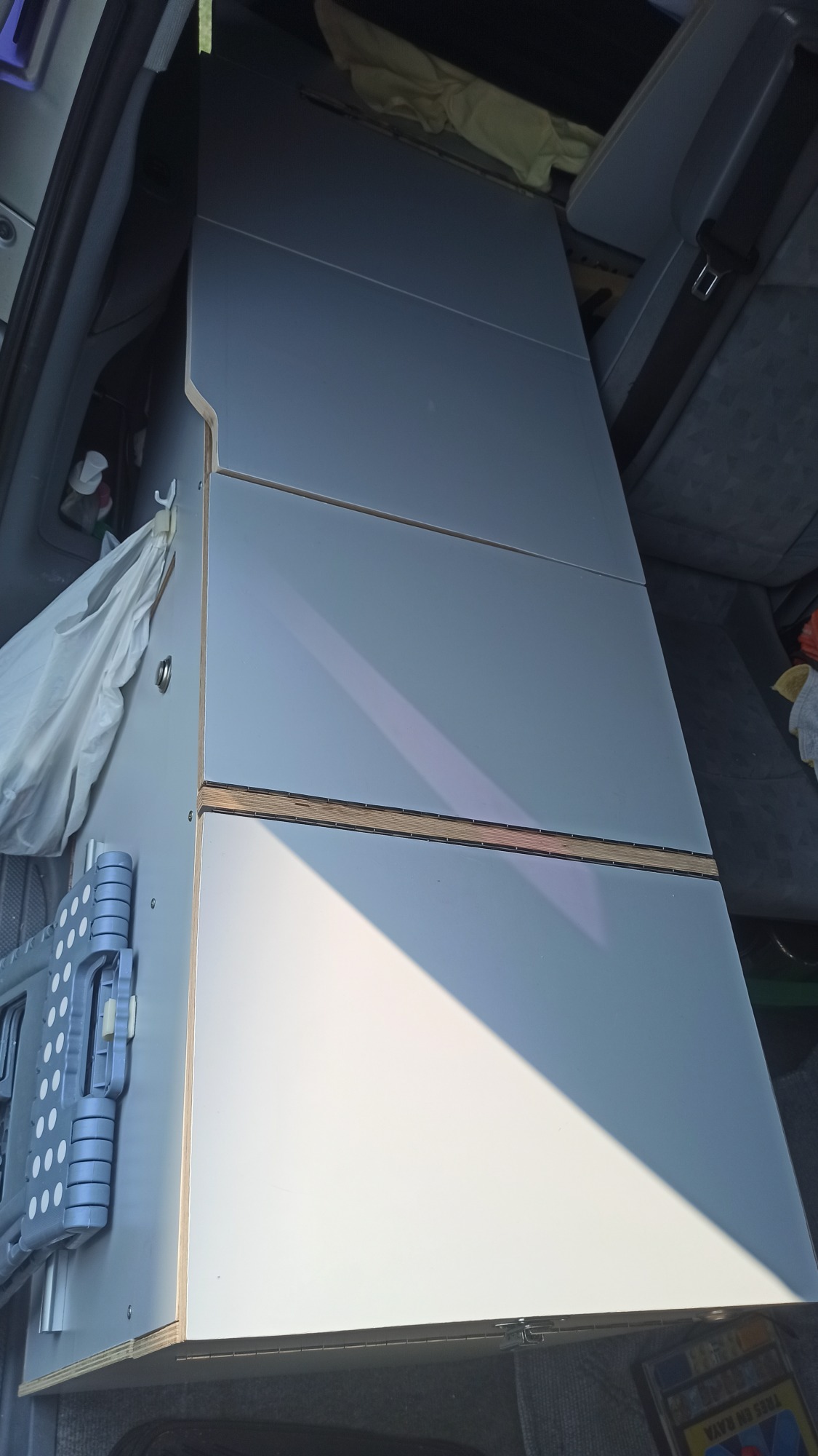

VERSION 3.0

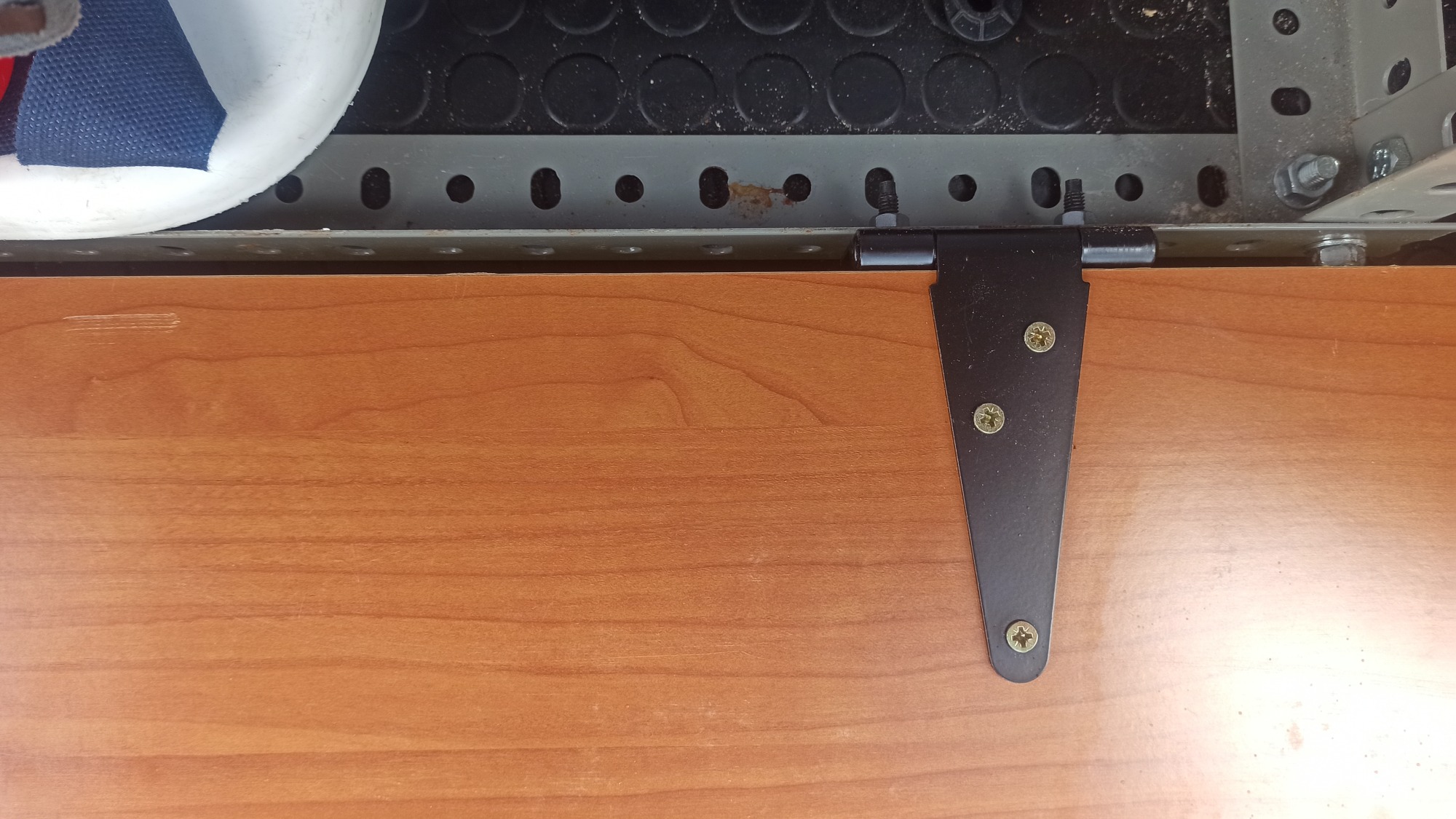

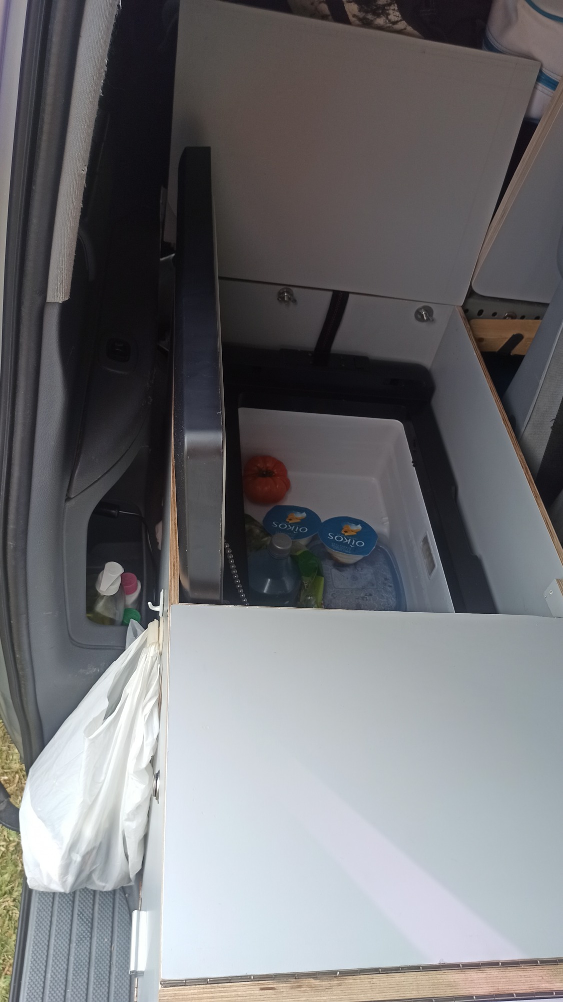

Pues una vez con la nevera en su sitio he ajustado un poquillo mas el mueble. Le pongo una tapa a la nevera y recorto la tabla grande de la cama, para tener acceso con la cama abatida.
La tapa de la nevera la he hecho en dos trozos por necesidad. Ya no me quedaban tablas largas jeje, pero al final es mucho mas cómodo, porque al abrir se pliega sobre si misma y ya queda sujeta

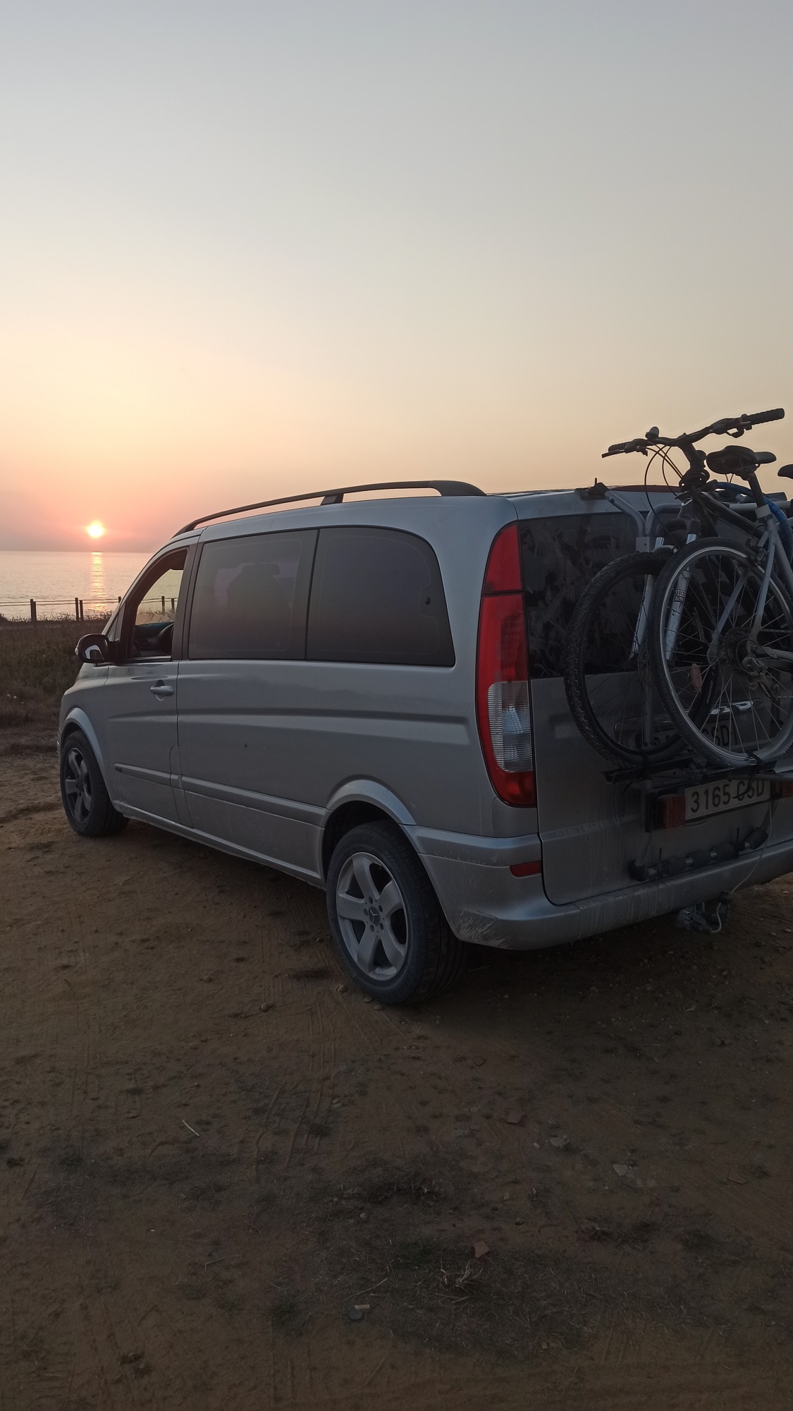

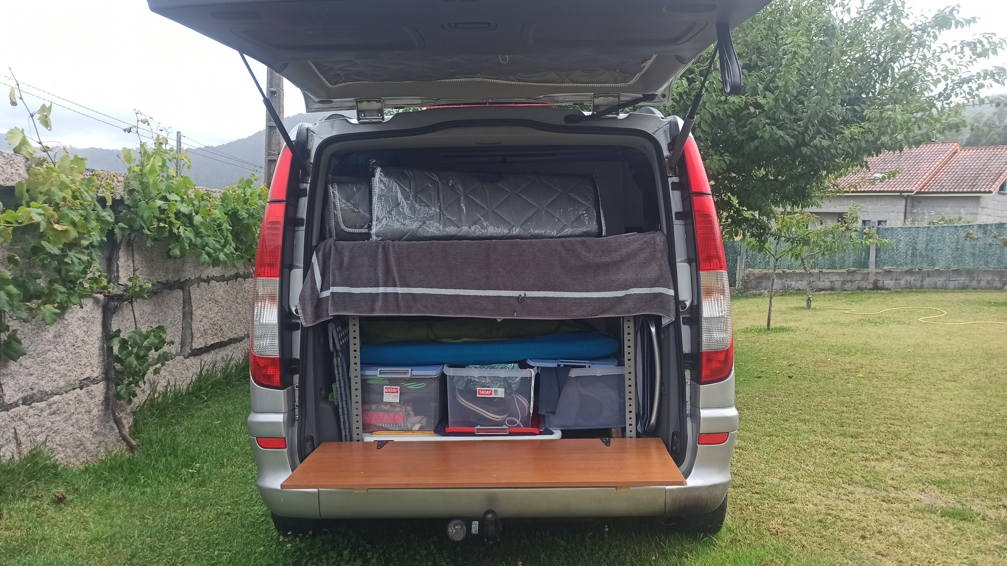

Os subo un par de fotos de este verano

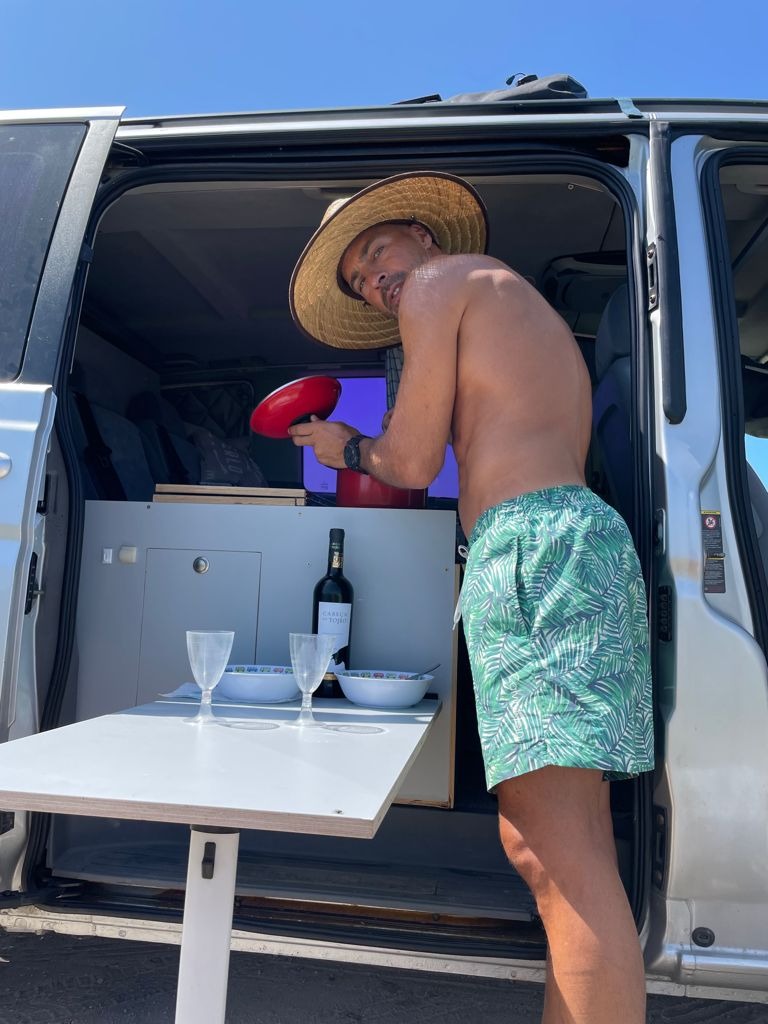

Cocinando desde fuera 👌

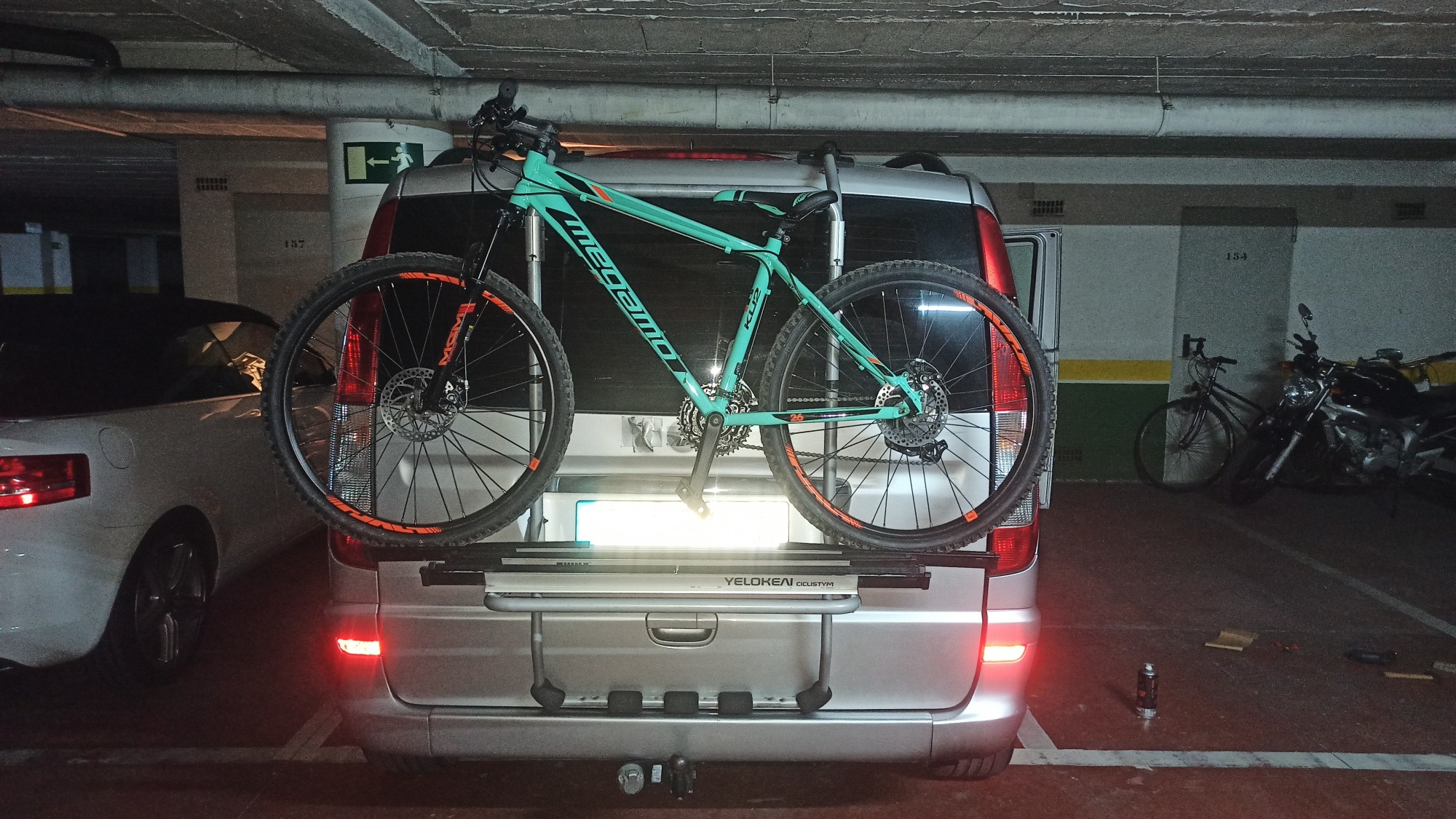

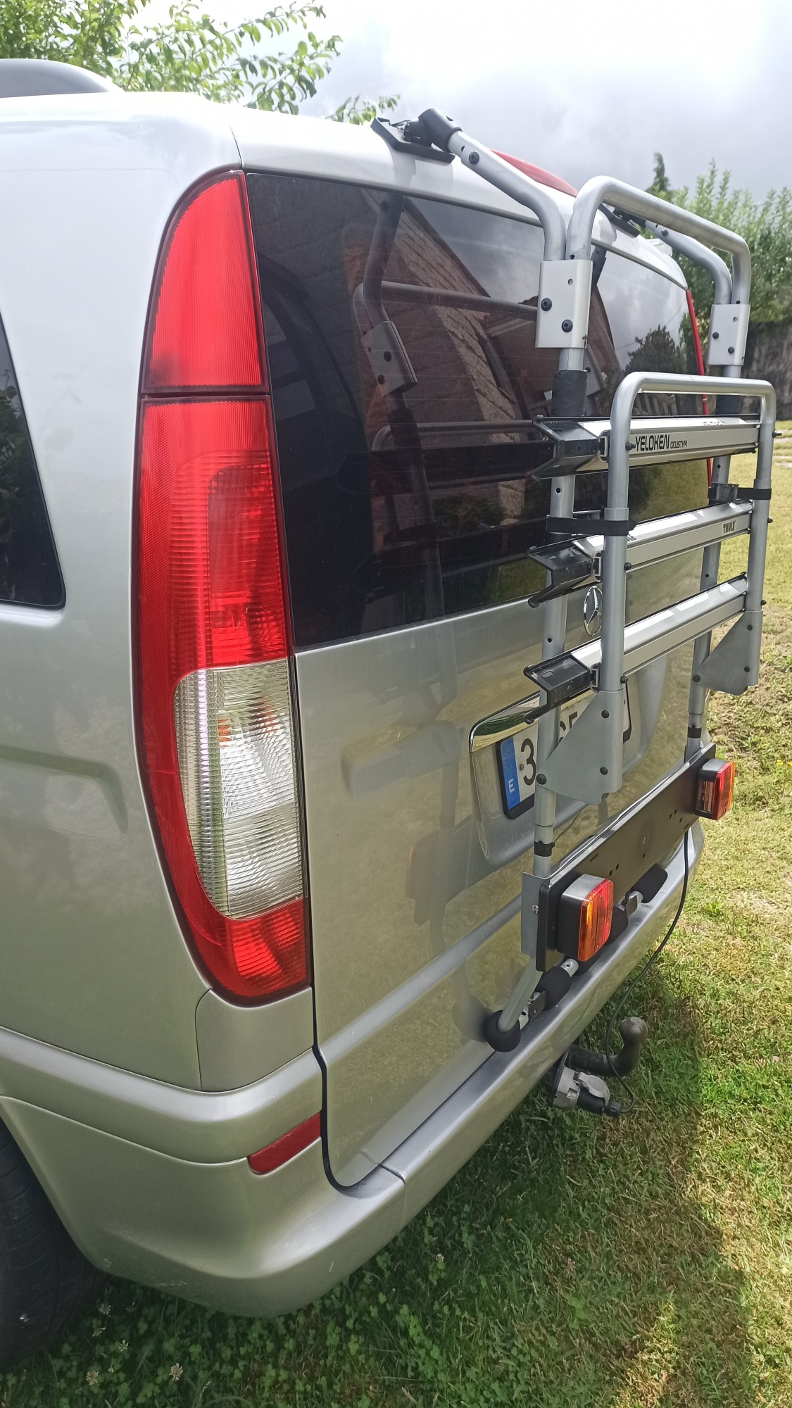

Bicis puestas en el porta bicis
Por cierto, con los tubos de PVC para bloquear los hidráulicos del portón, aguanta levantado con las 2 bicis encima sin problema 😃

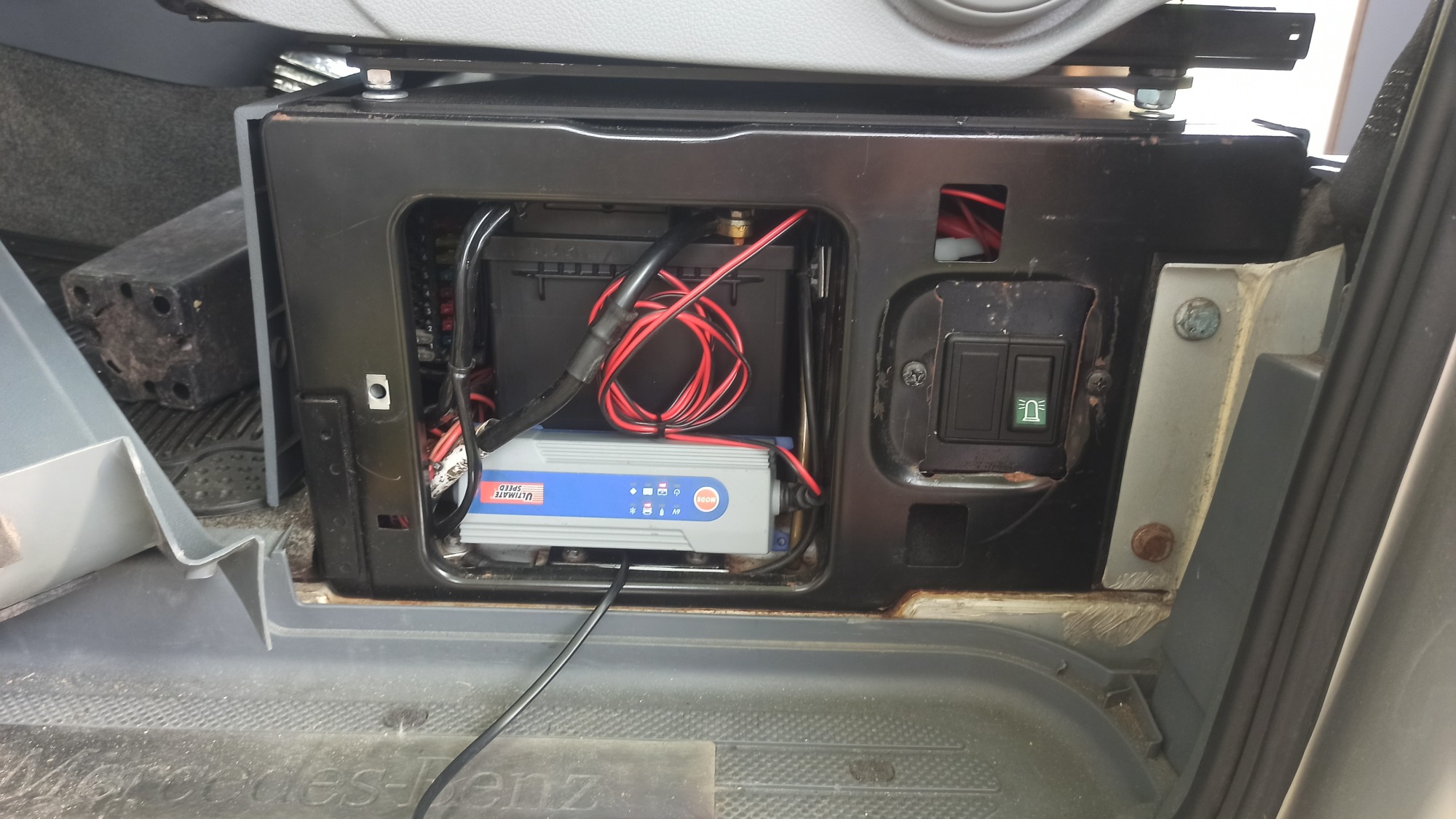

Tenía un cargador de baterías de Lidl sin usar en el trastero y me lo voy a dejar instalado en la furgo para cuando voy de camping o hago pruebas en casa. Lo he probado y en principio va guay, tiene un modo de carga lenta que entiendo que es el que va a funcionar cuando esté enchufado por ahí. Lo meto en el hueco de la batería principal pero va conectado a la secundaria

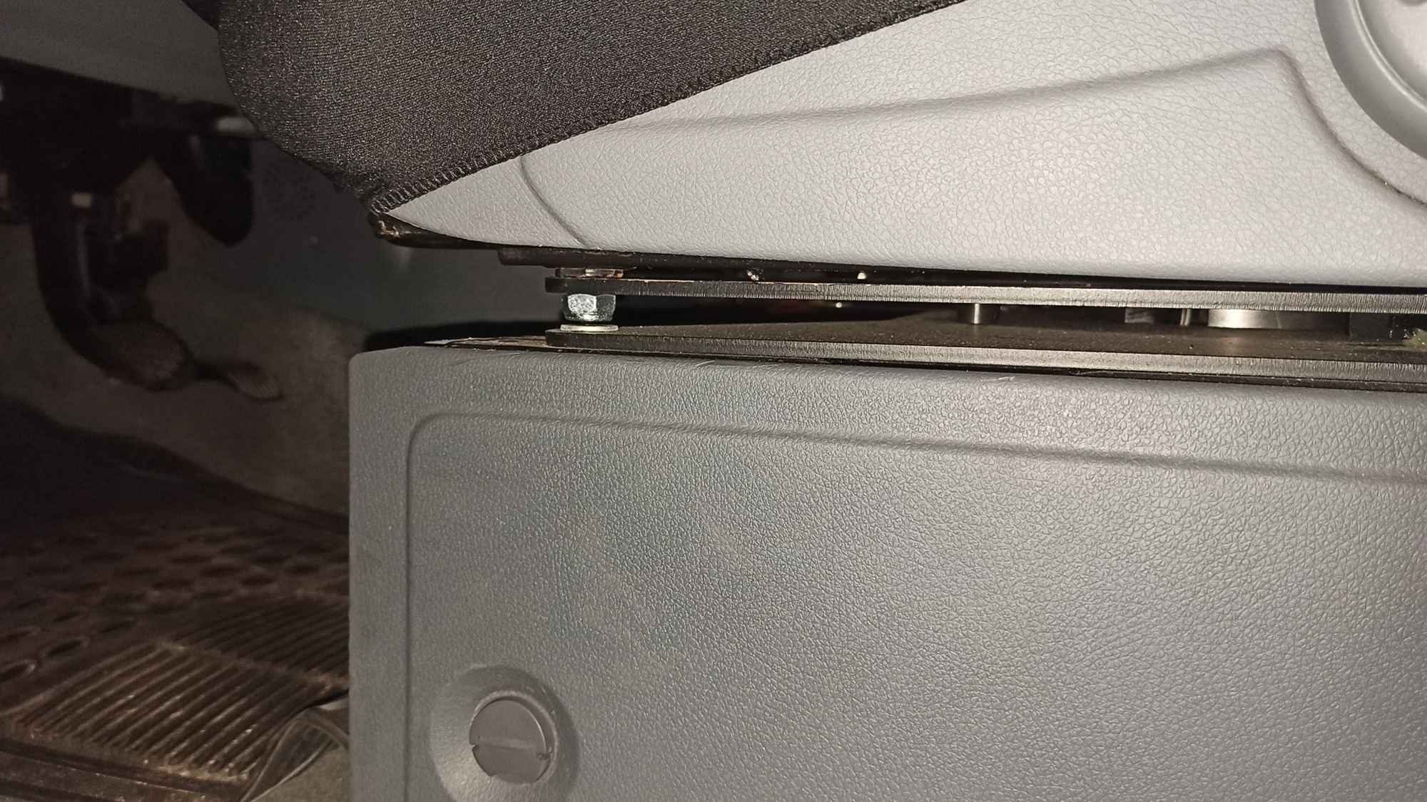

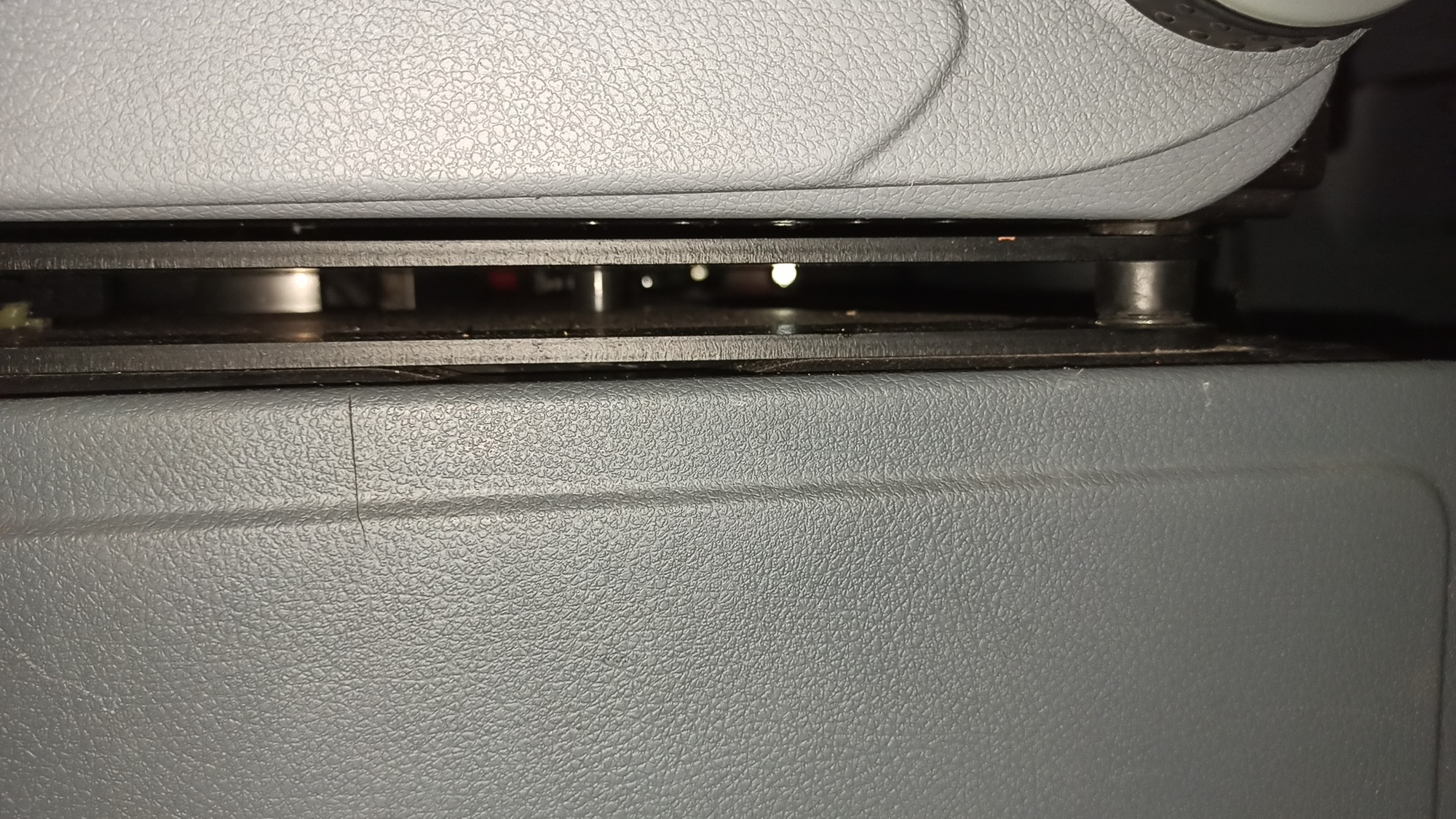

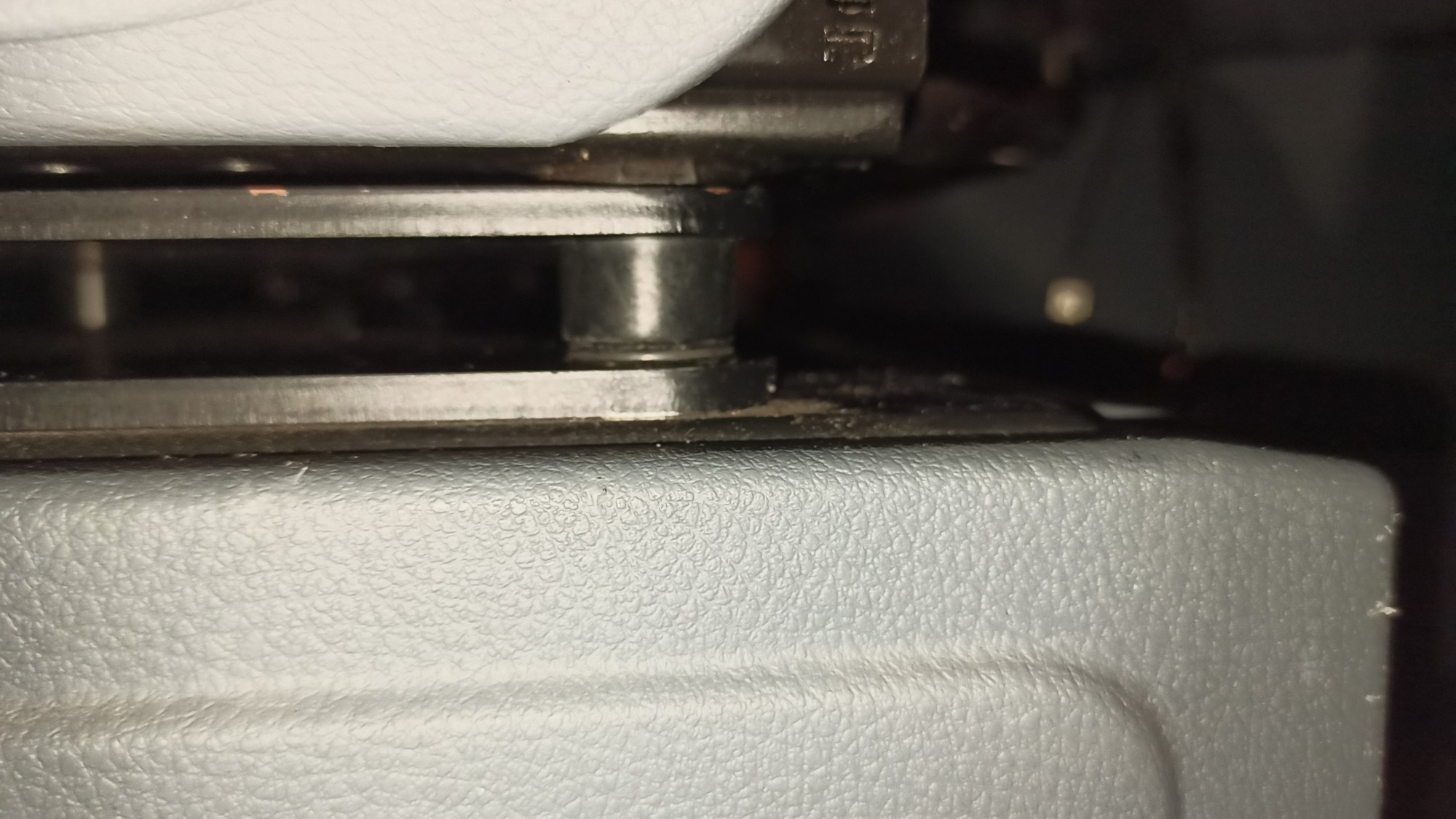

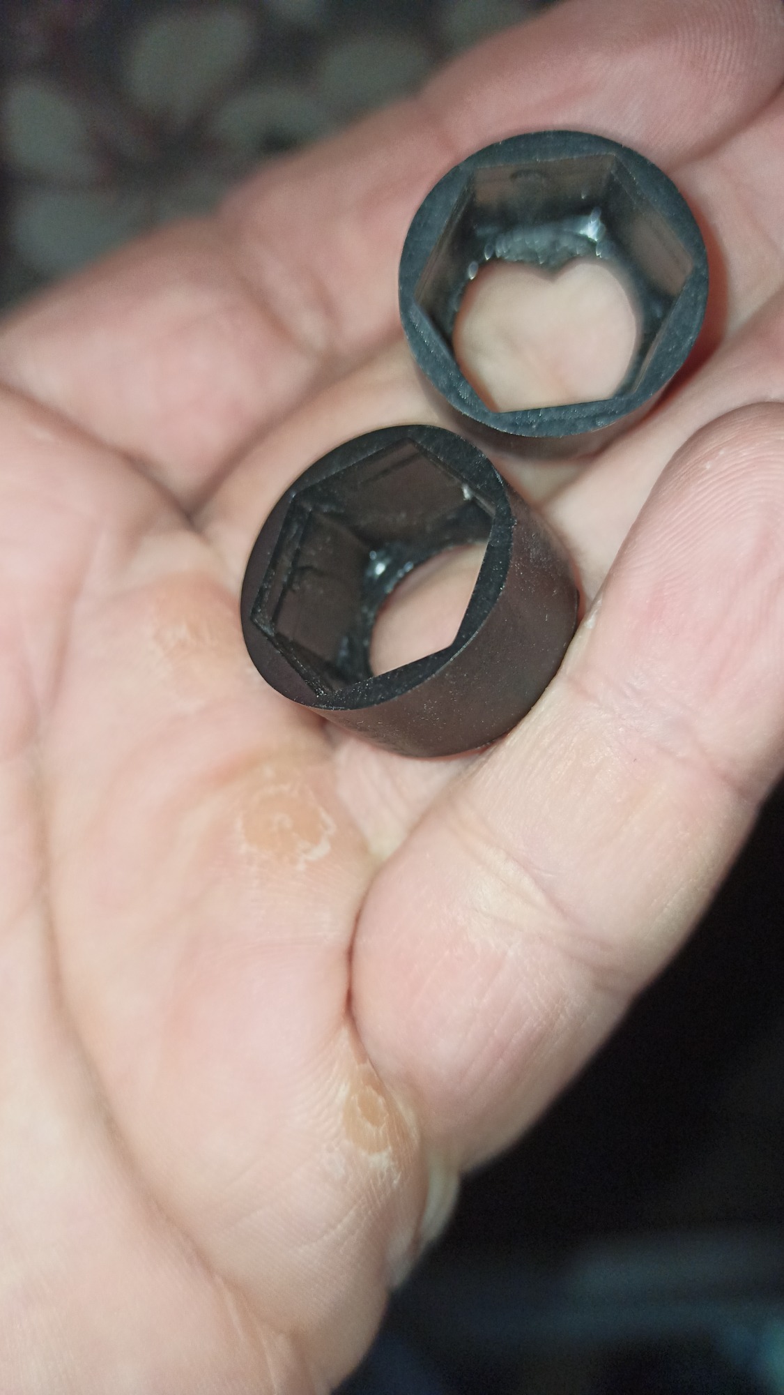

De momento no tengo homologado nada, me toca ITV y el mueble lateral lo quito y pongo el tercer asiento trasero, pero me da pereza sacar las bases giratorias que he puesto en los asientos delanteros. Tienen unos tornillos en inox que cantan muchísimo, y como hay que ir ahi al lado para ver el numero de chasis, he intentado camuflarlos un poco
Entonces el tornillo cónico lo sustituyo por uno negro, y las tuercas las tapo con estos embellecedores de plástico (eran mas largos pero los recorté)
Y queda así, mucho mas discreto. Deseadme suerte, a ver si cuela :-)
