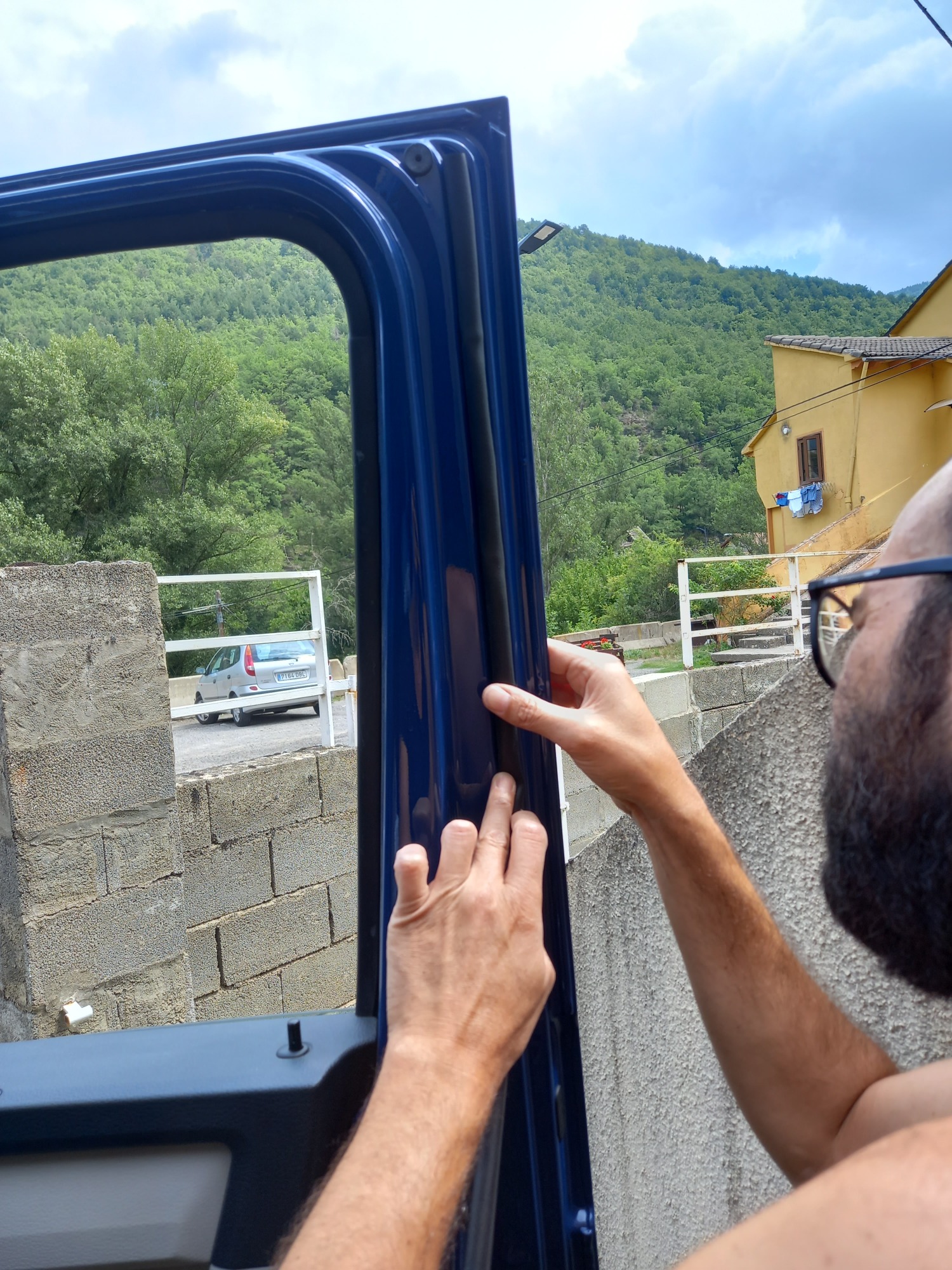

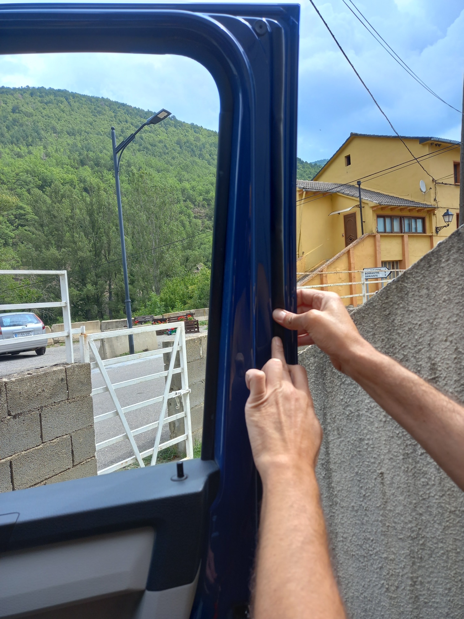

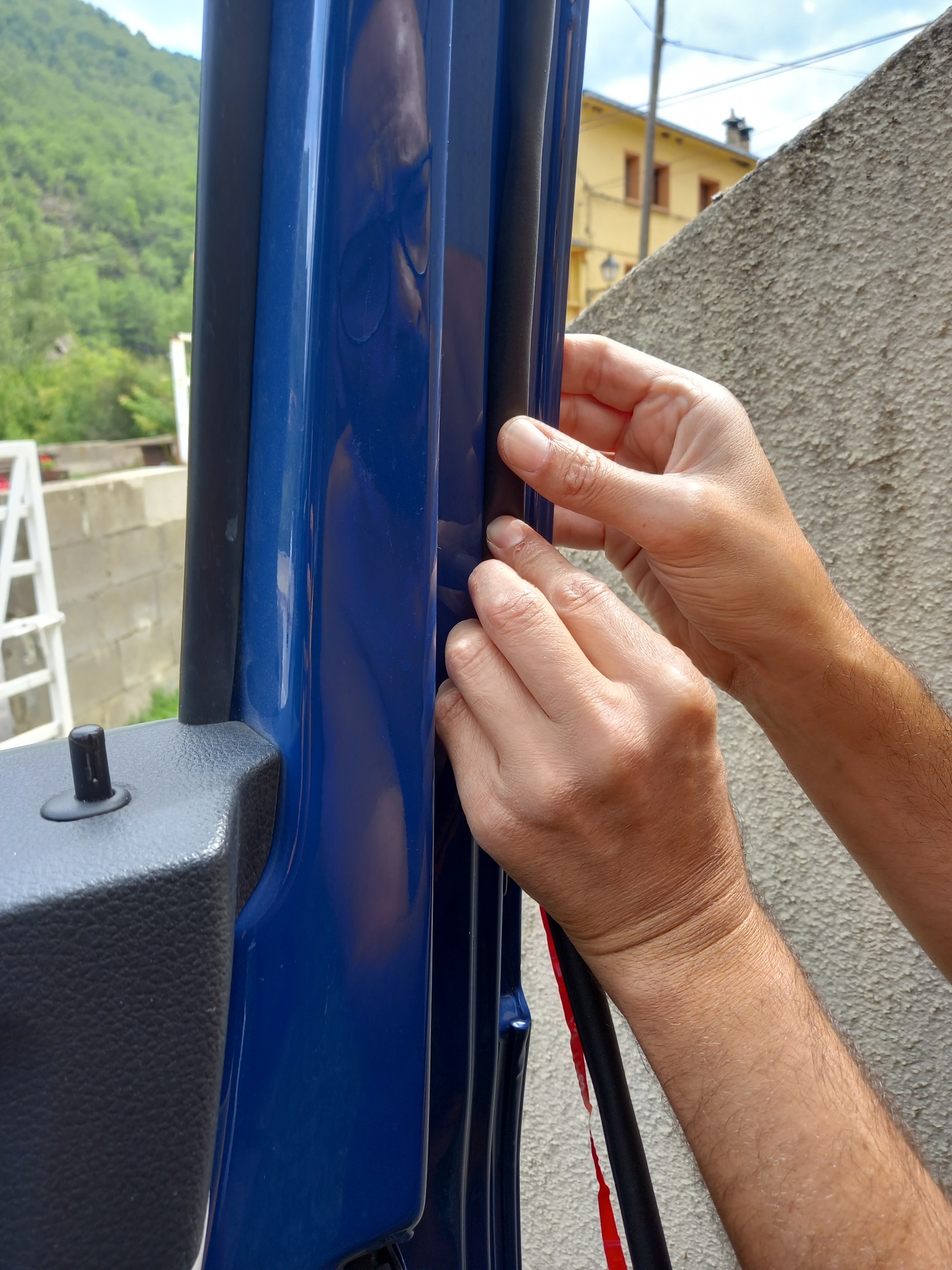

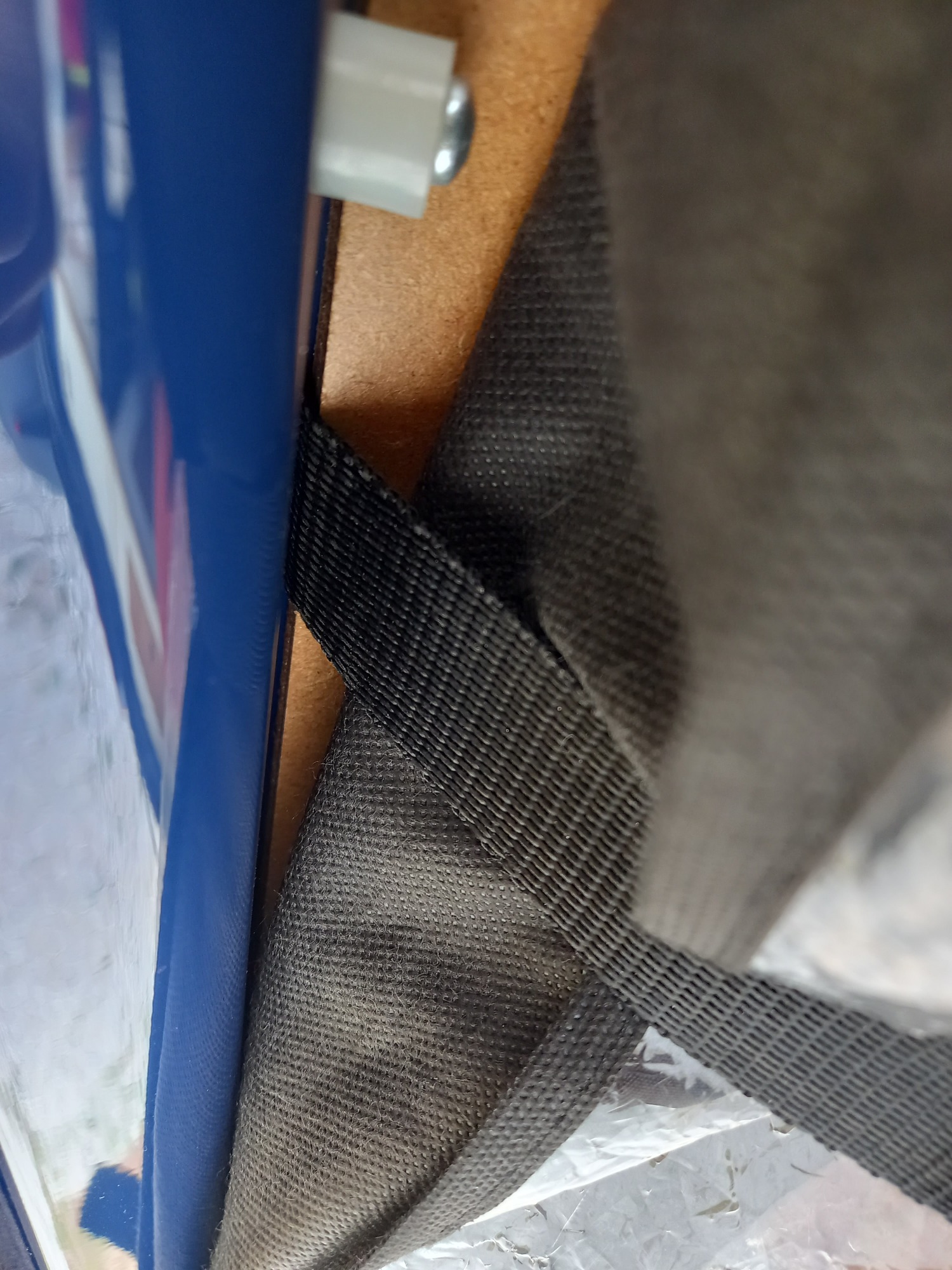

GOMAS PUERTAS PARA CIERRE SUAVE Y DISMINUCIÓN DE RUIDO
Pues nos hemos animado a poner las gomas en las puertas para insonorizar y aislar un poco mas la furgo..
Las gomas són de Aliexpress, a ver lo que duran colgadas... .malabares
karpintxiki
Cita de: ferbotten en Agosto 19, 2022, 14:24:06 pmPues nos hemos animado a poner las gomas en las puertas para insonorizar y aislar un poco mas la furgo..
que es la goma típica de círculo.
¿Podrias poner alguna foto de perfil para ver cómo es la forma?¿se nota diferencia en el ruido?

Agosto 22, 2022, 10:27:36 am #107 Ultima modificación: Agosto 23, 2022, 10:59:57 am por ferbotten
Buenas Karpintxiki!
Correcto, la goma es la típica con forma de círculo, aquí te dejo el enlace para que veas la forma y características.
https://es.aliexpress.com/item/1005002288205027.html?spm=a2g0o.order_list.0.0.60f5194doiRJly&gatewayAdapt=glo2esp
Algo menos de ruido se nota, no es la bomba, pero por lo que vale y el tiempo que cuesta ponerla, había que probar!
Ahora, viendo el precio, a mi hace menos de un año me costó 10 €
EDITO: Lo que si me di cuenta ayer que el golpe al cerrar la puerta queda mas amortiguado...

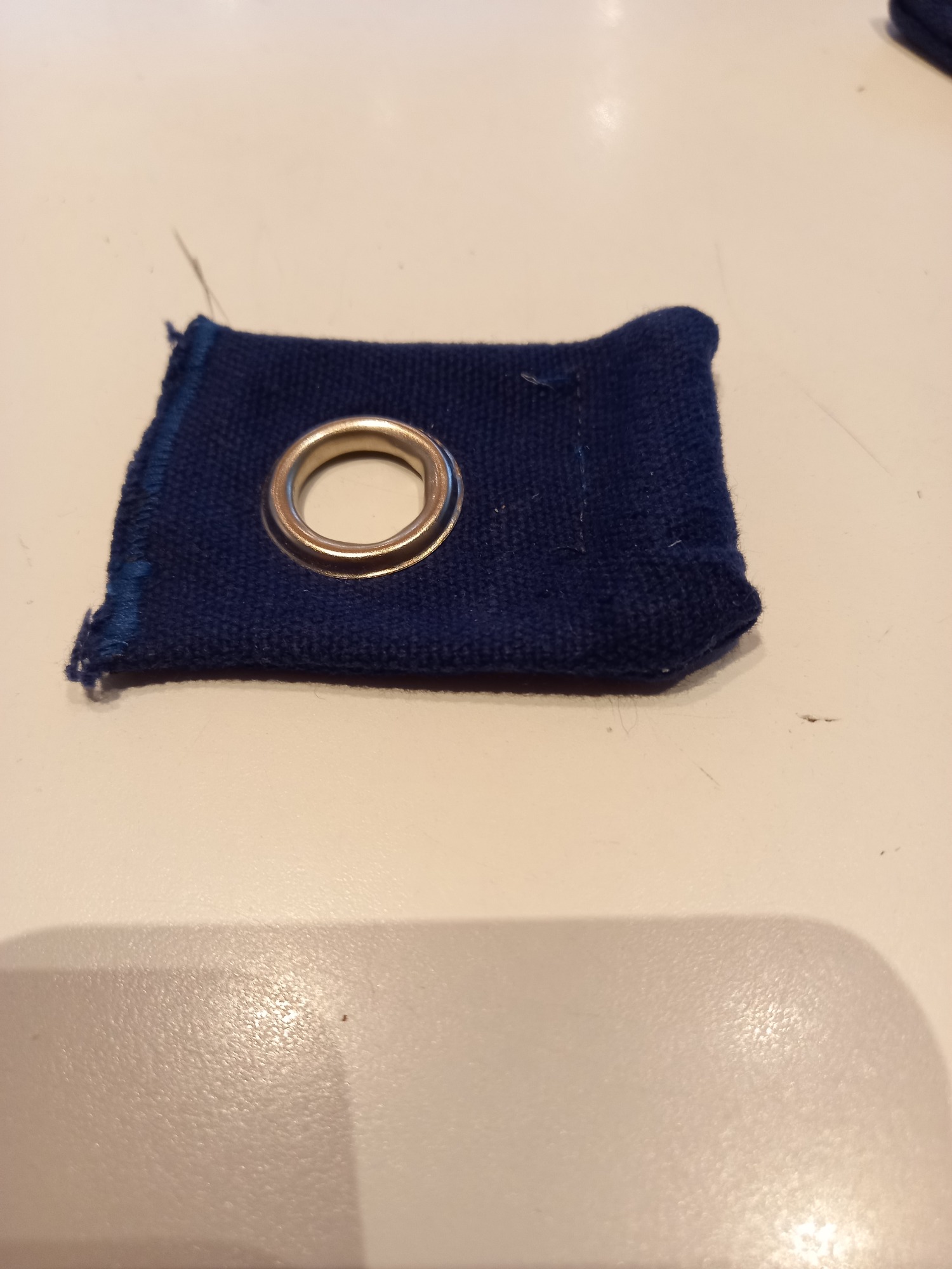

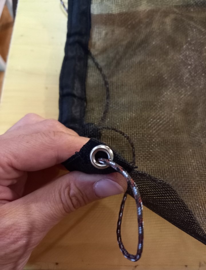

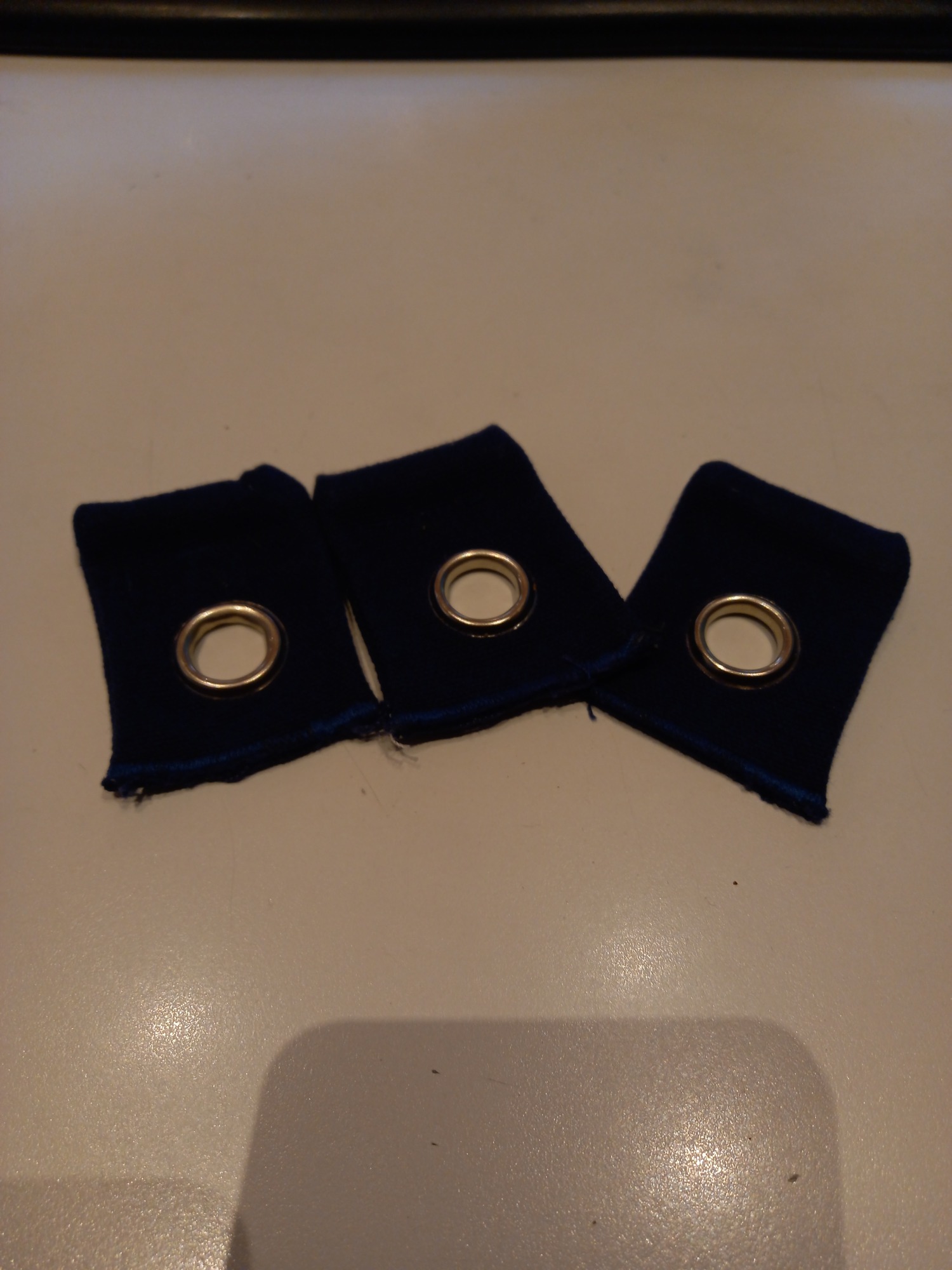

PIEZAS PARA SUJETAR EL TOLDO A LA GUIA Descartadas por cambio de sistema
Este brico lo hicimos corriendo una semana antes de irnos de vacaciones, y la verdad es que nos sorprendió muy gratamente !!

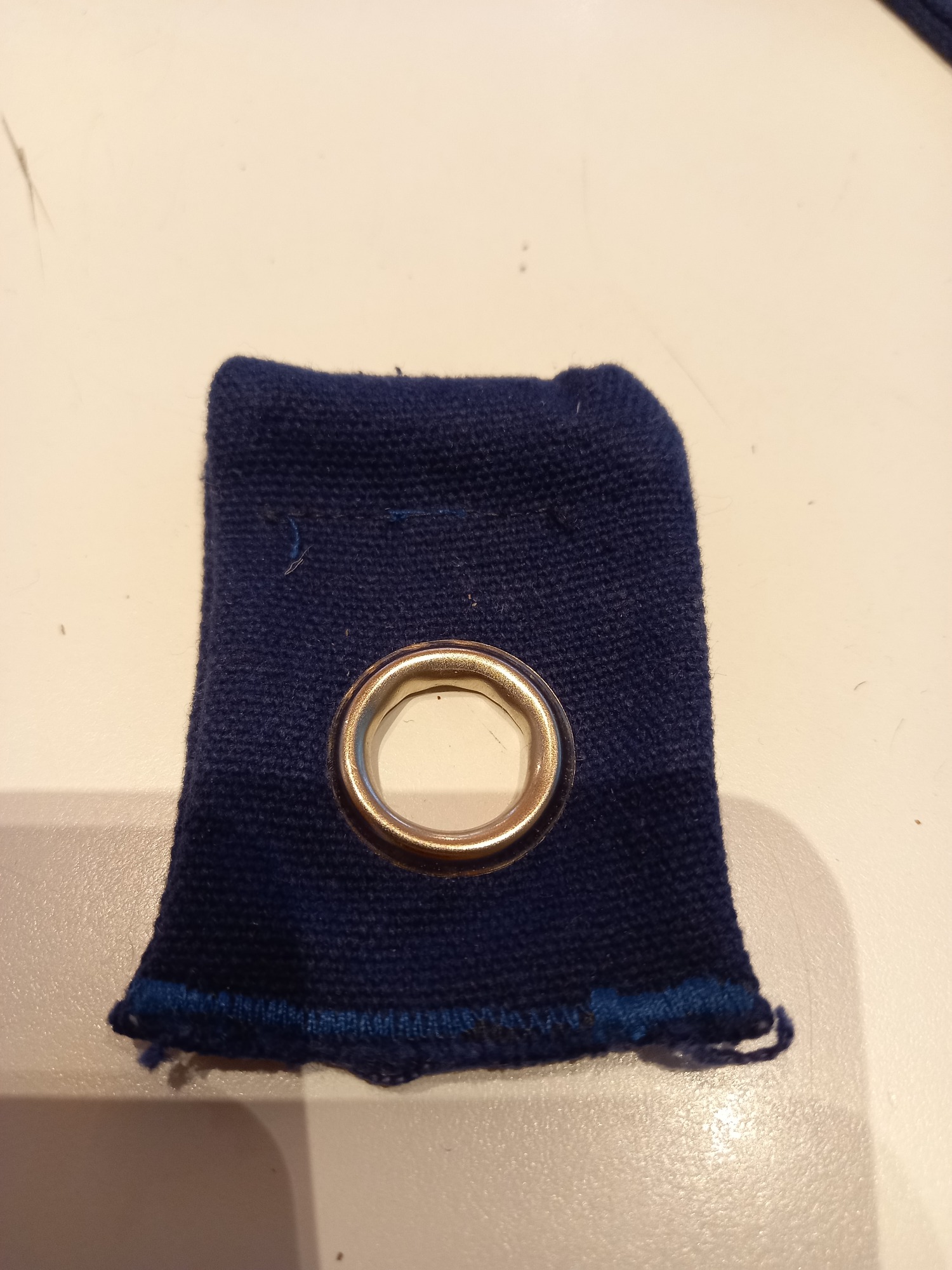

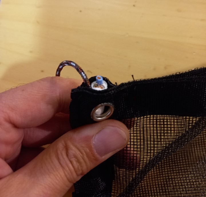

Dándole vueltas a como unir el toldo tarp a la guía que lleva la furgo, y como no teníamos tiempo de pedir el bordón ni de coserlo, nos inventamos esto...
Consiste en un trozo de tela cosida, en la parte superior, lleva un cable de antena de televisión, y luego, le pusimos un ojal.
De la pieza que hemos fabricado, pasamos la parte del cable por la guía, y unimos con un mini mosquetón el ojal del tarp y el ojal de la pieza fabricada, así ya nos queda unido el toldo a la guía, nos hemos ahorrado coser todo el bordón al toldo y así, a la hora de plegar el toldo, el bordón no entorpece.
Piezas fabricadas en casa:

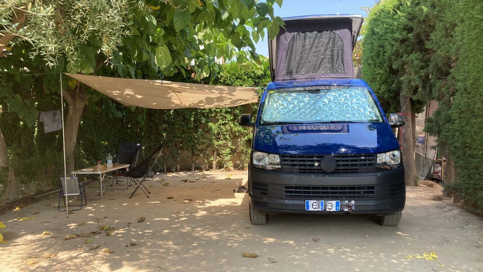

Resultado final (aunque no está muy tenso en esta ocasión)...

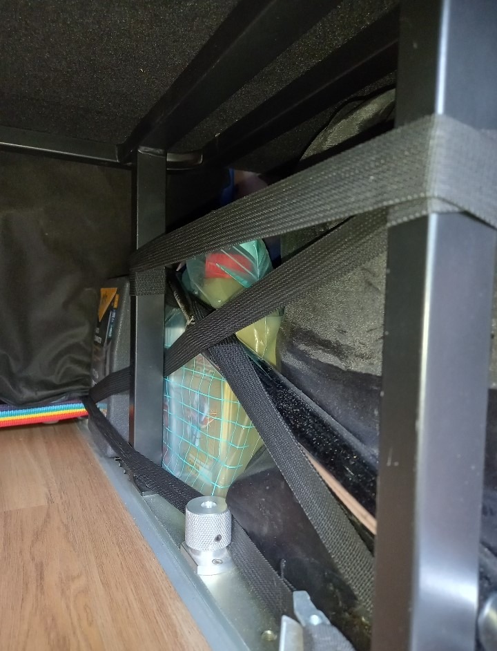

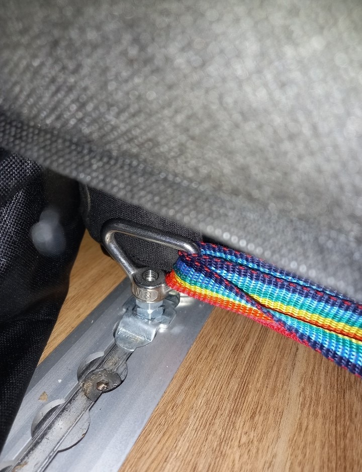

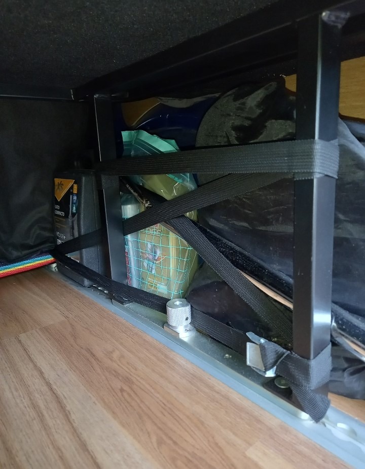

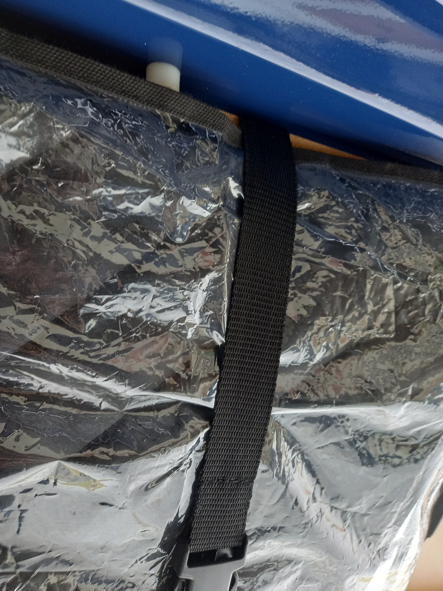

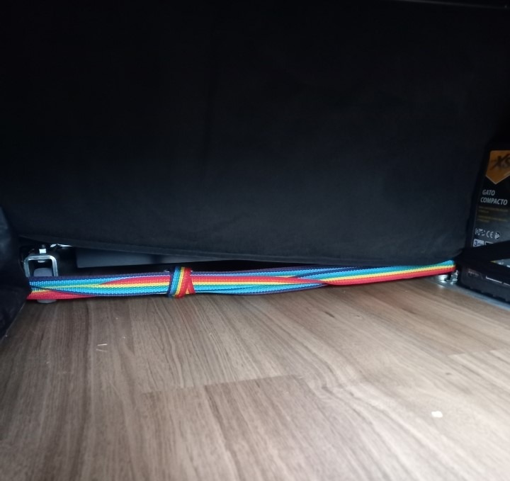

SEPARADOR DE CARGA MALETERO
Despues de mucho tiempo de no pasar por aquí, a ver si me pongo al día con las cosas que hemos ido haciendo, la verdad es que no són muchas...
Aquí la separación de carga para cuando conducimos, llevamos el asiento mas adelantado para intentar que nuestra hija no se maree tanto, eso implica que lo que hay en el maletero, se mueva hacia adelante y atrás, haciendo muy tedioso el momento de poner el asiento en la posición para tener el "salón grande" y poder abrir los armarios de comida y menaje, así que hemos realizado esta chapuzilla.

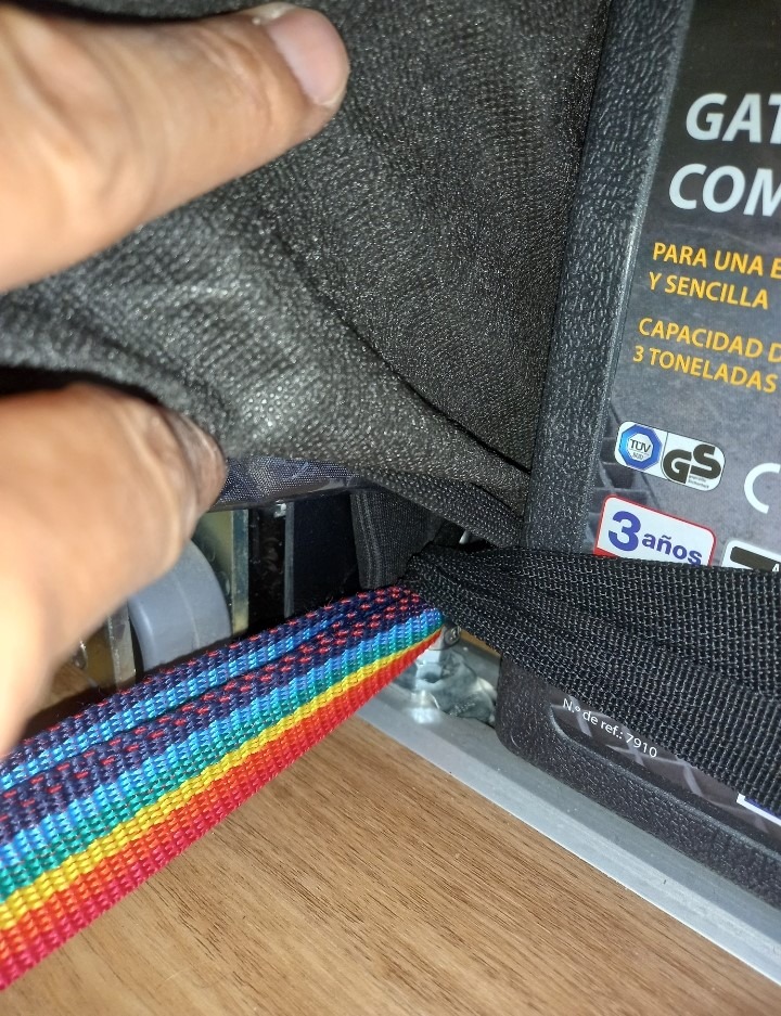

COMPARTIMENTO HERRAMIENTAS Y LÍQUIDOS VARIOS
Luego, como el maletero queda dividido por los hierros del multiflex, en la parte de la izquierda  llevamos las sillas, y en la derecha, hemos aprovechado para hacer un compartimento de herramientas, gato, llave de ruedas, líquidos varios...

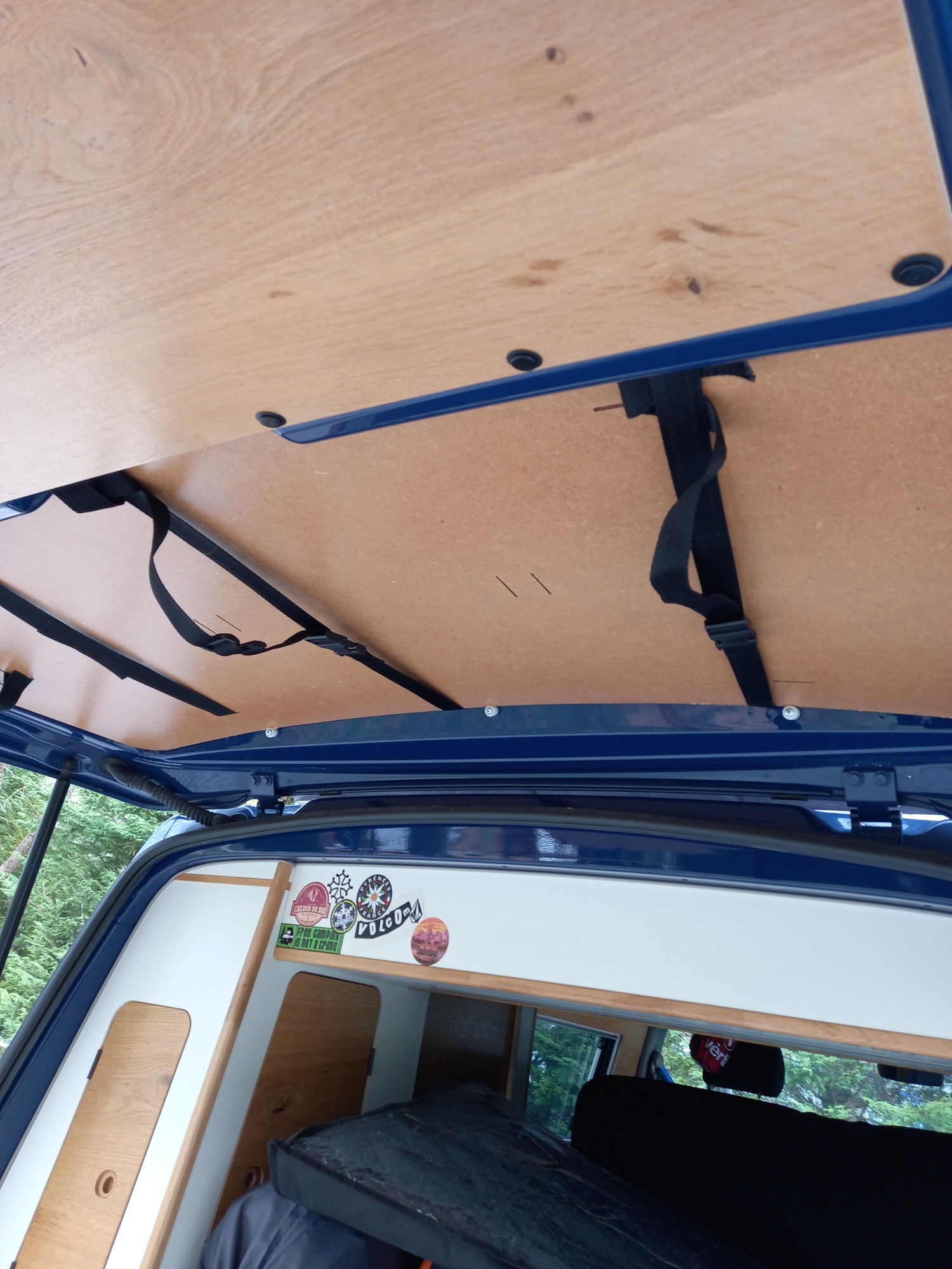

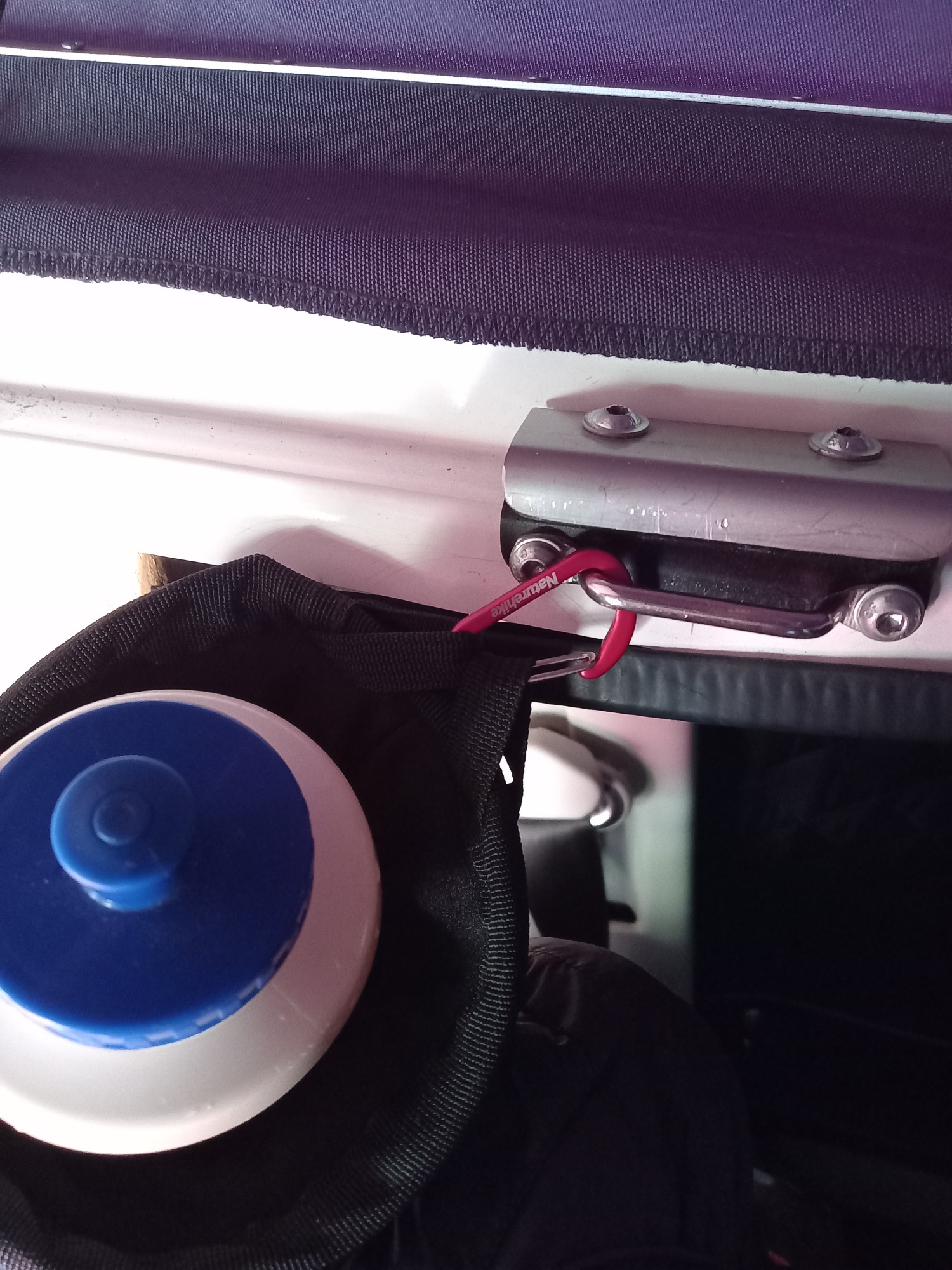

ferbotten

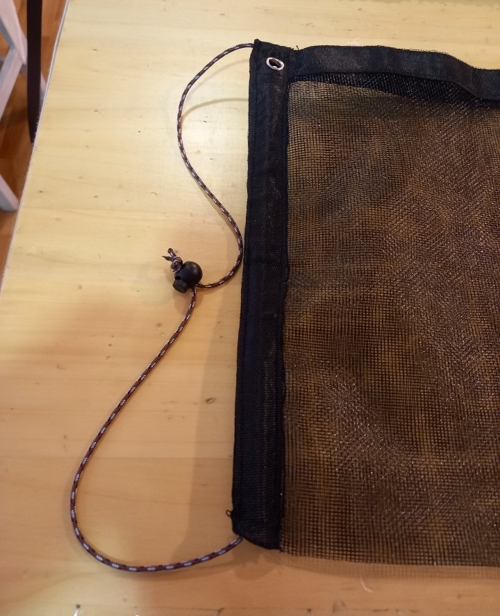

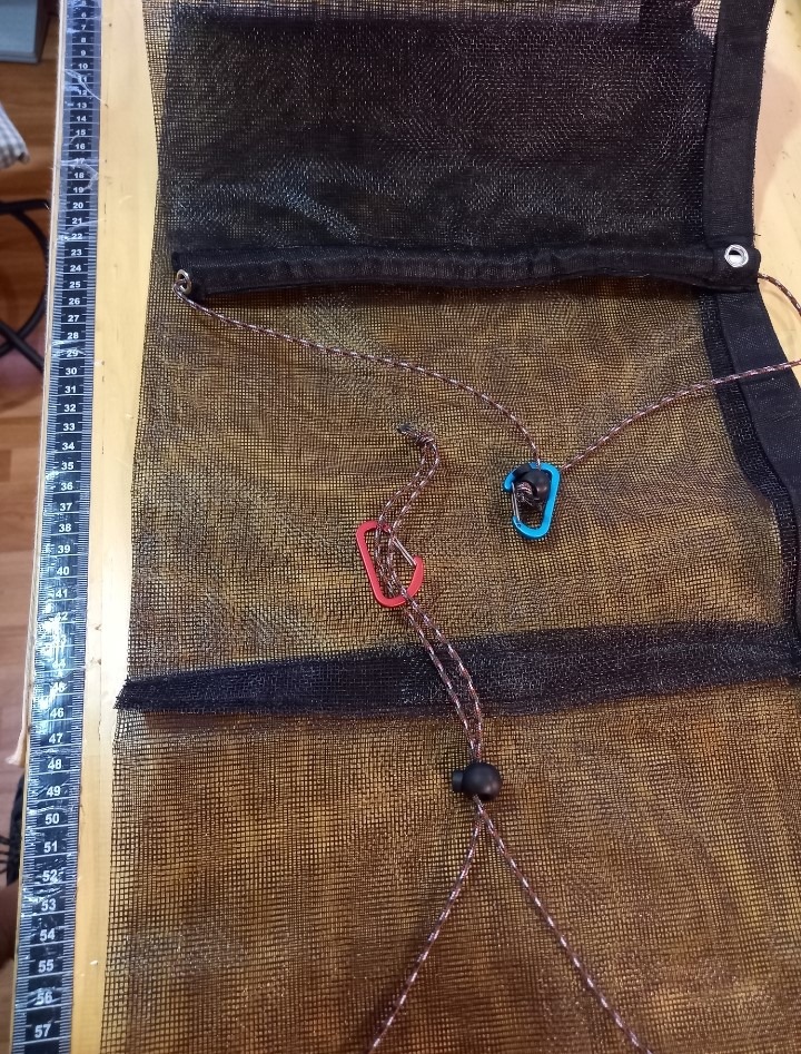

Las T6 Ocean, llevan una red para dejar enseres si duermes arriba, como la nuestra era transporter, no la llevaba, así que me hice una, va fijada en los cierres del techo, que al estar abierto, están libres, brico barato, red de aliexpres, 2 mini mosquetones y 2 trozos de cable eléctrico o de antena para dar algo de rigidez en los 2 extremos, 2 trozos de cordino fino y maquina de coser, los mini tensores al final los quité, ya que eran para regular la tensión para dejar la red plana o en forma de U y siempre la dejo en U, así que opté por un nudo finalmente.

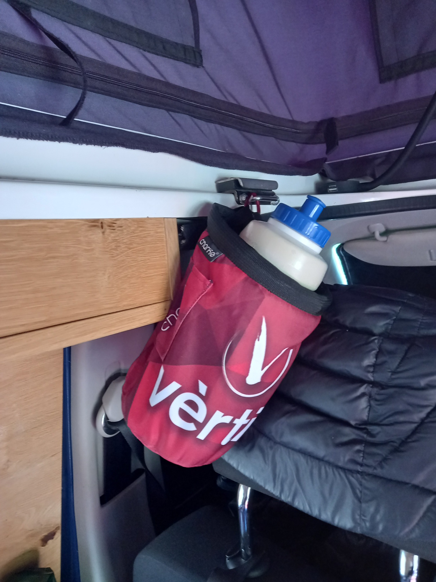

URINARIO NOCTURNO PARA EL ATICO  ;D  ;D
Actualmente, duermo arriba desterrado por mi hija, a veces, cuando entran esas ganas de vaciar a las 6 de la mañana, da mucha pereza salir de la cama, bajar al potty o salir al wc del camping, así que bidón de boca ancha, algo para aguantarlo y solucionado, supongo que esto lo llevara mas de uno... 8)  8)

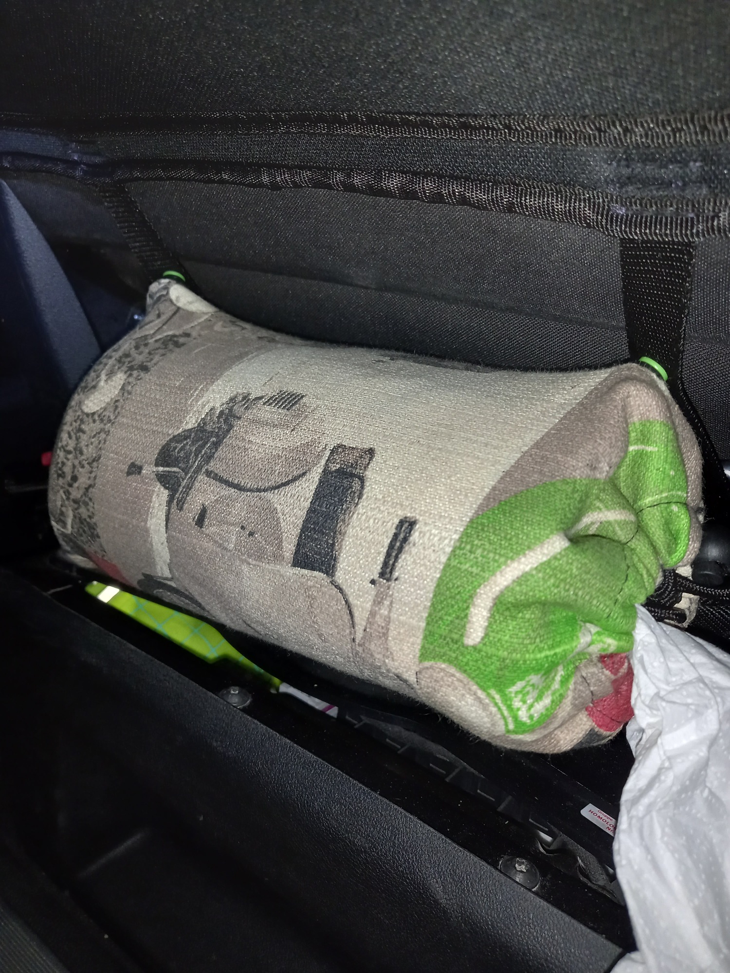

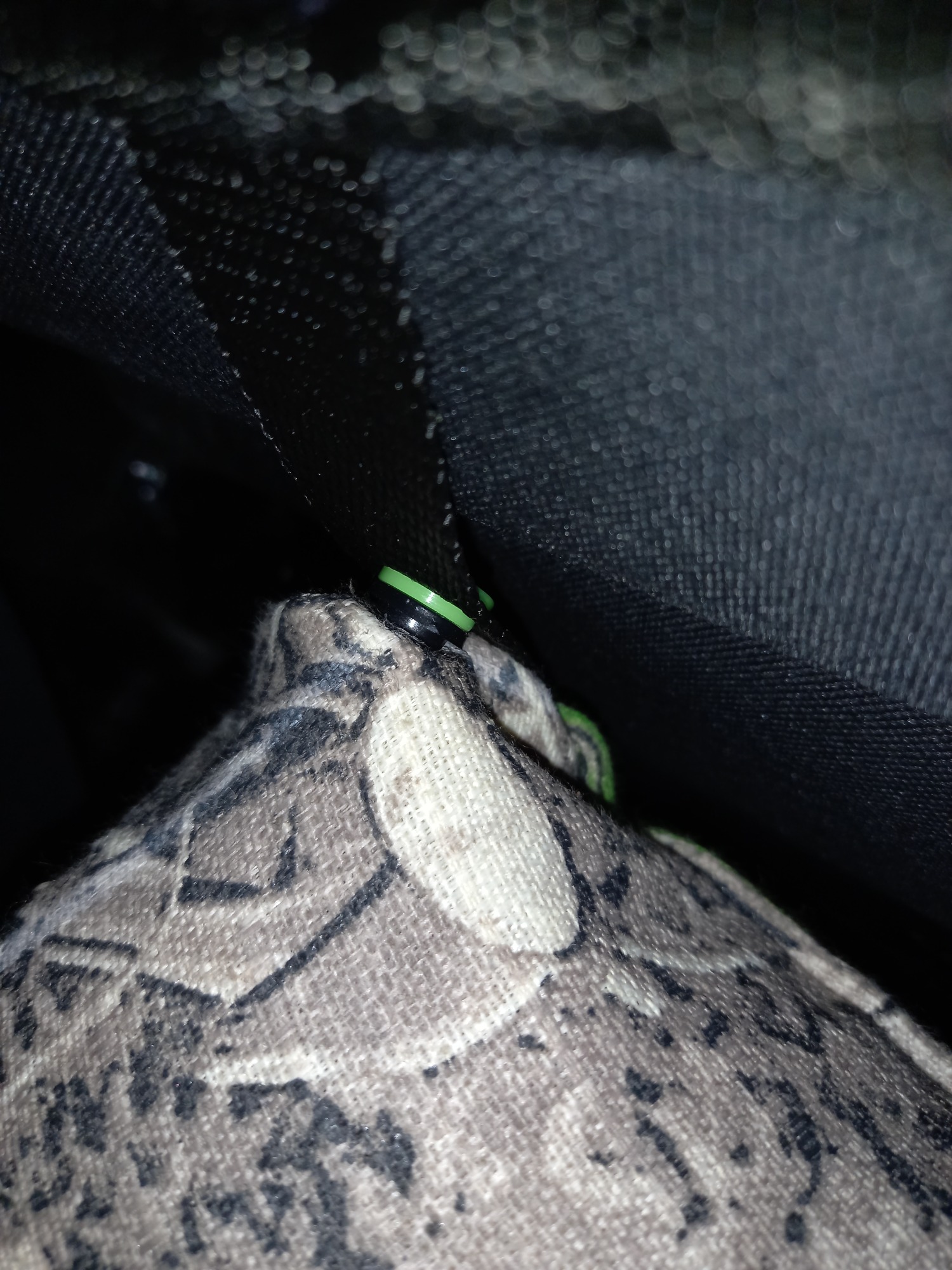

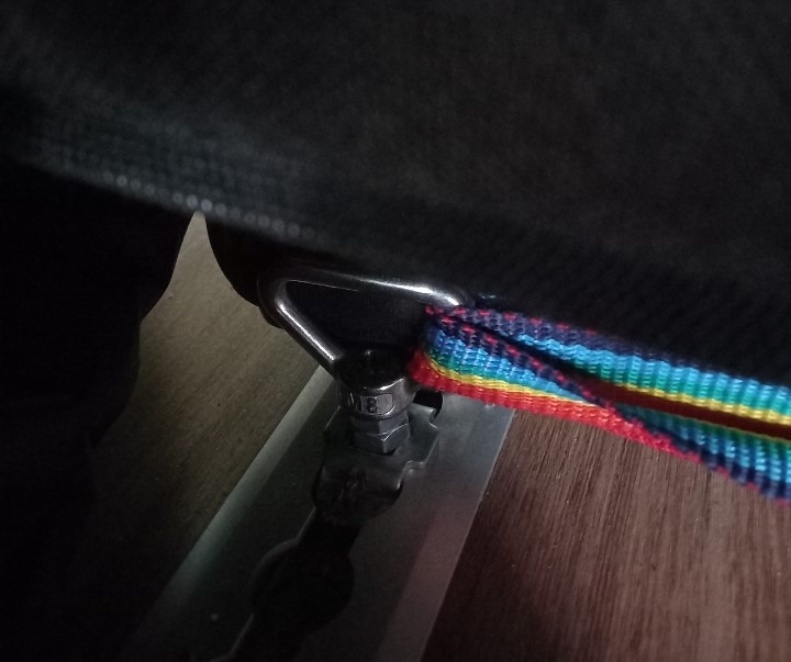

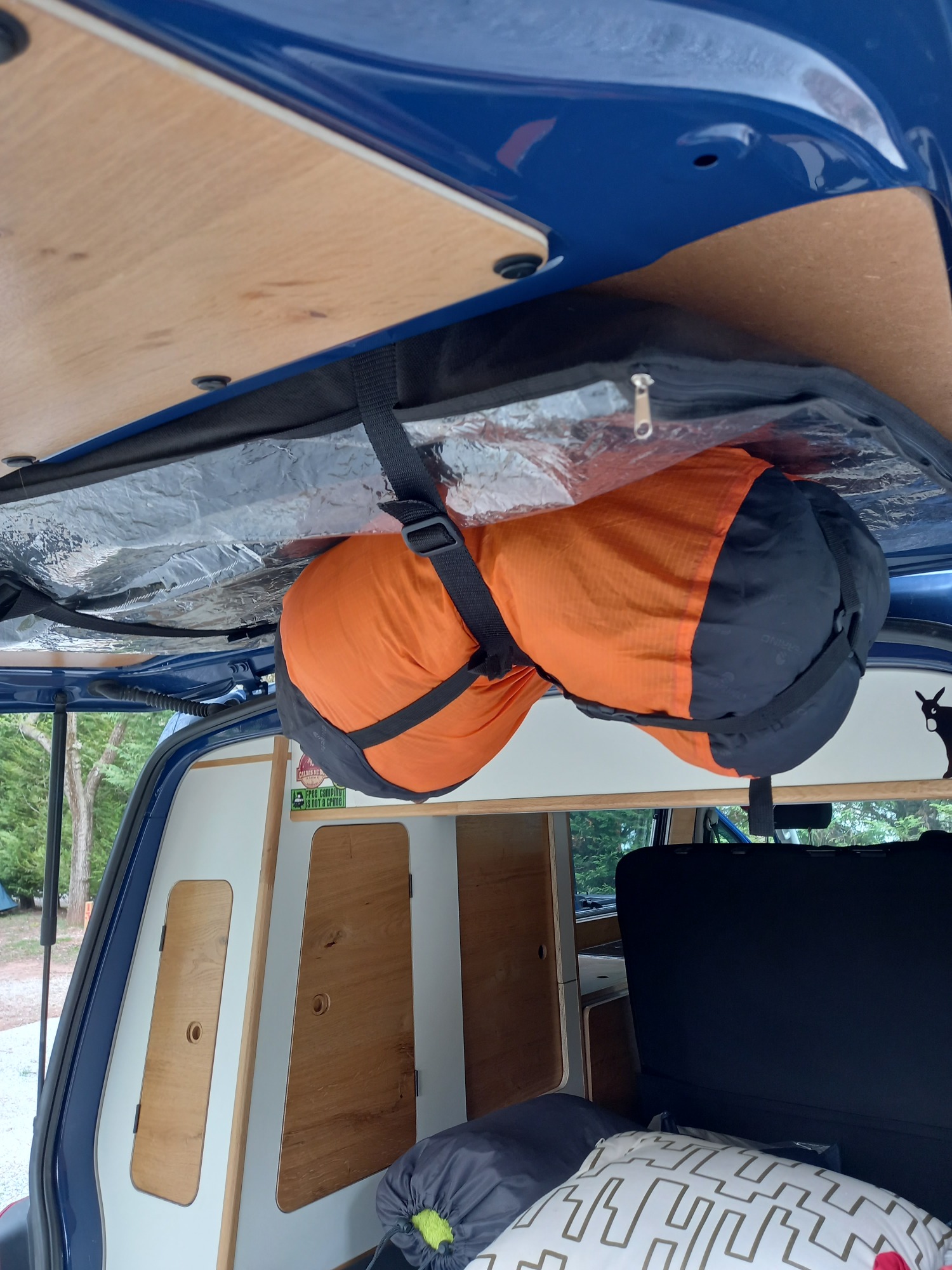

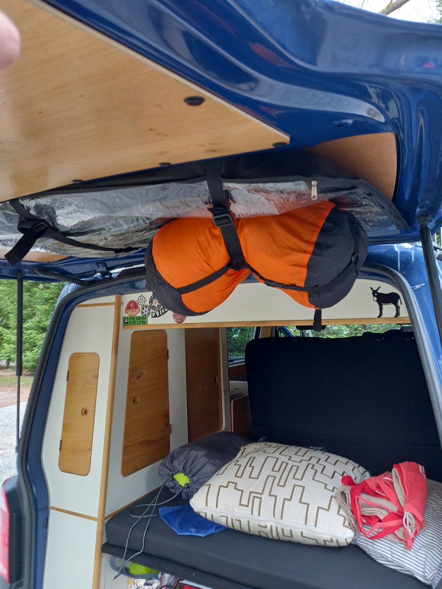

UBICACIÓN Y ALMACENAJE AISLANTES Y SACO DE DORMIR
Cansados de tener los aislantes / oscurecedores y el saco rondando por la furgo decidimos buscarles una ubicación para tenerlo todo mas ordenado, nosotros no tenemos cristal en el portón, y llevamos una madera a modo de embellecedor en el interior, así que desmontamos la madera, pasamos unas correas a las que previamente habíamos cosido unos enganches tipo mochila y con ellas lo sujetamos y así durante el día, lo tenemos ordenado y sin molestar.

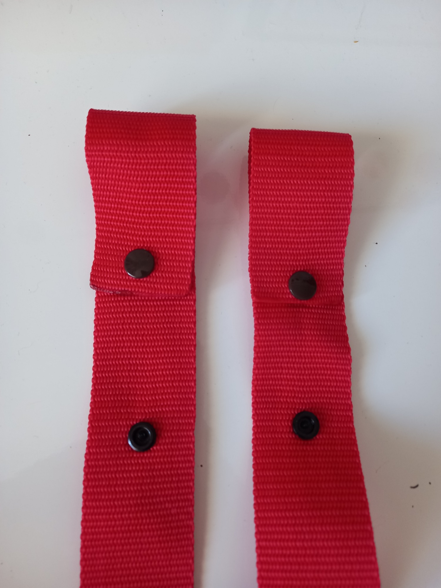

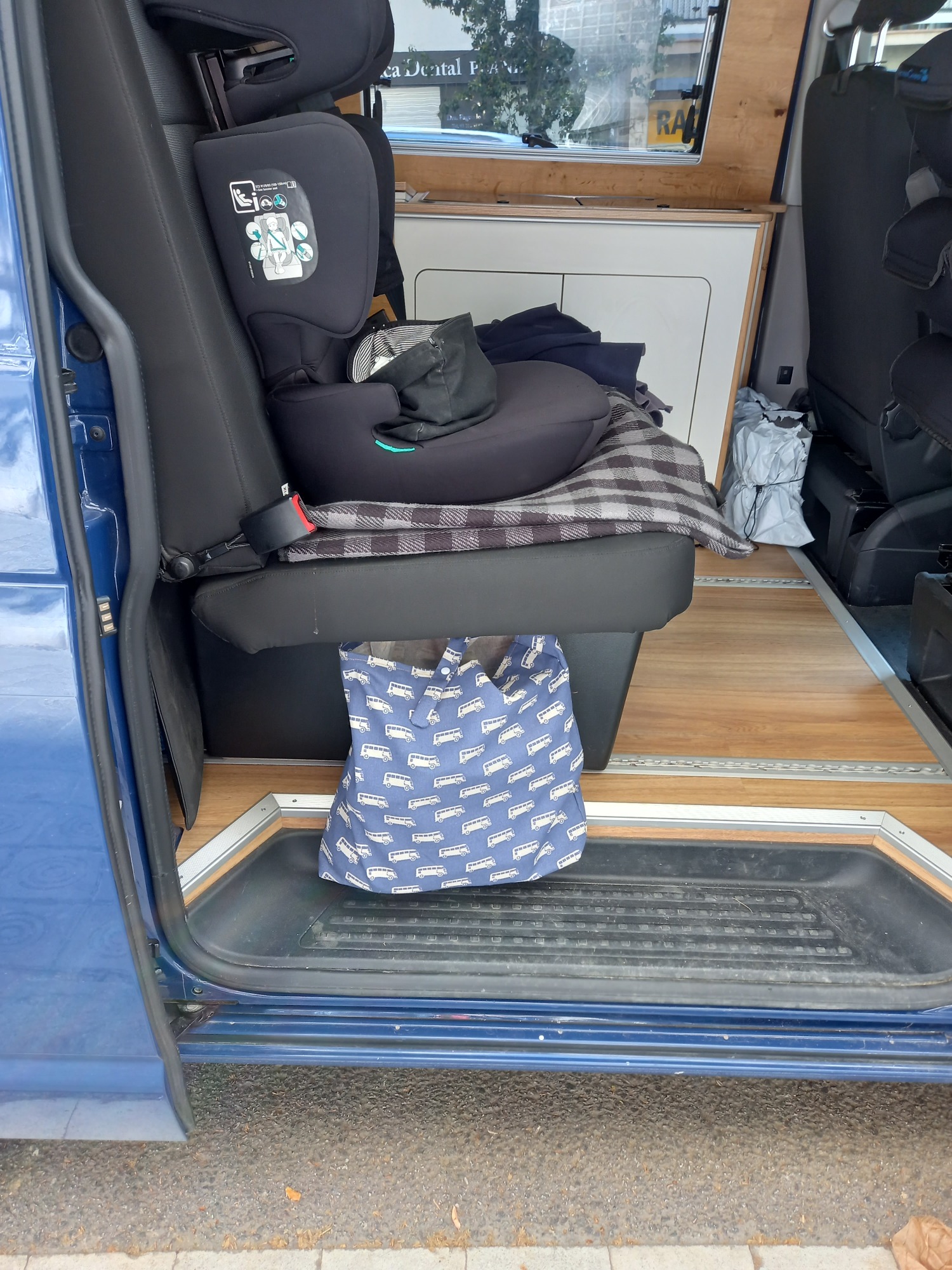

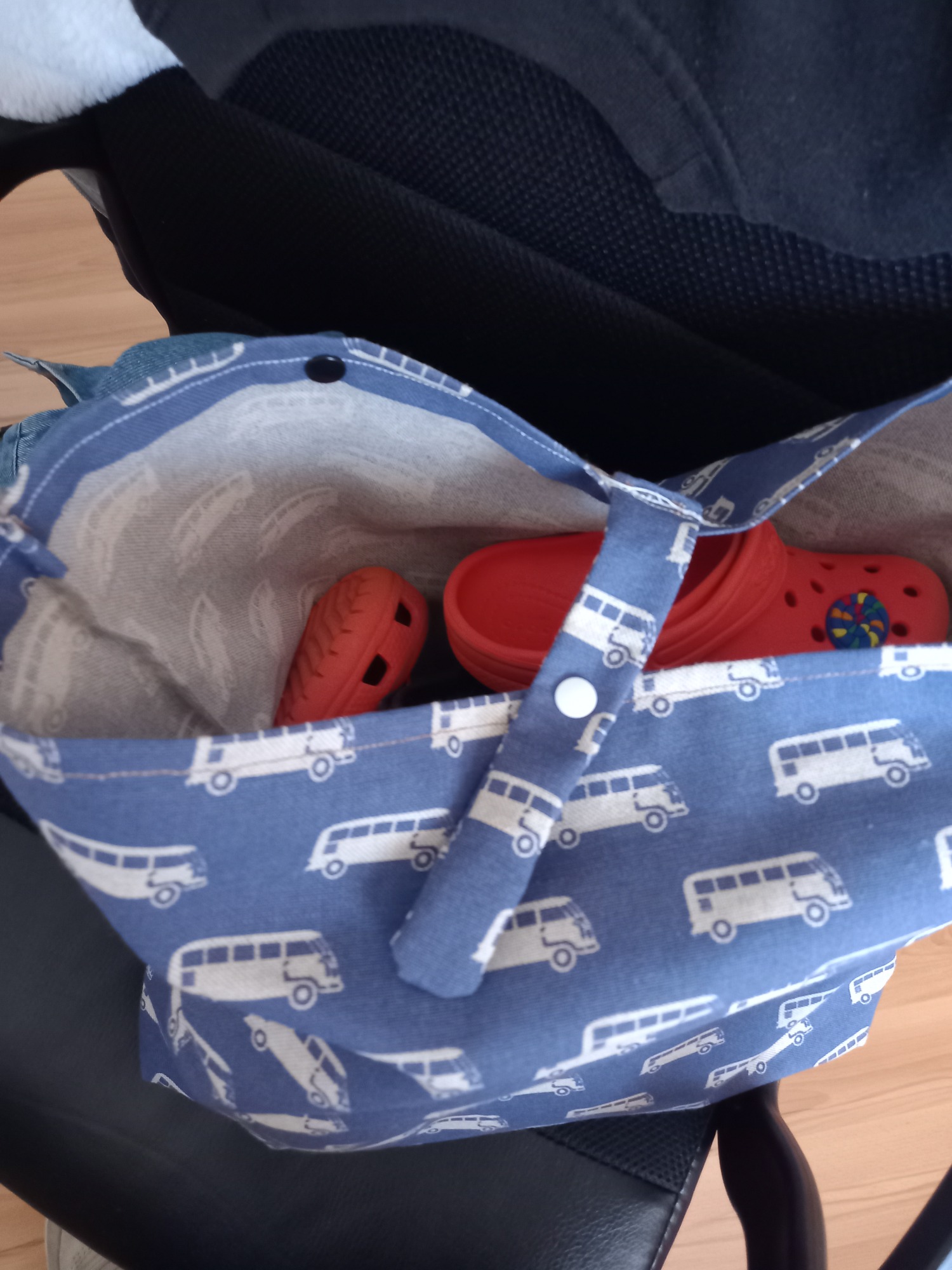

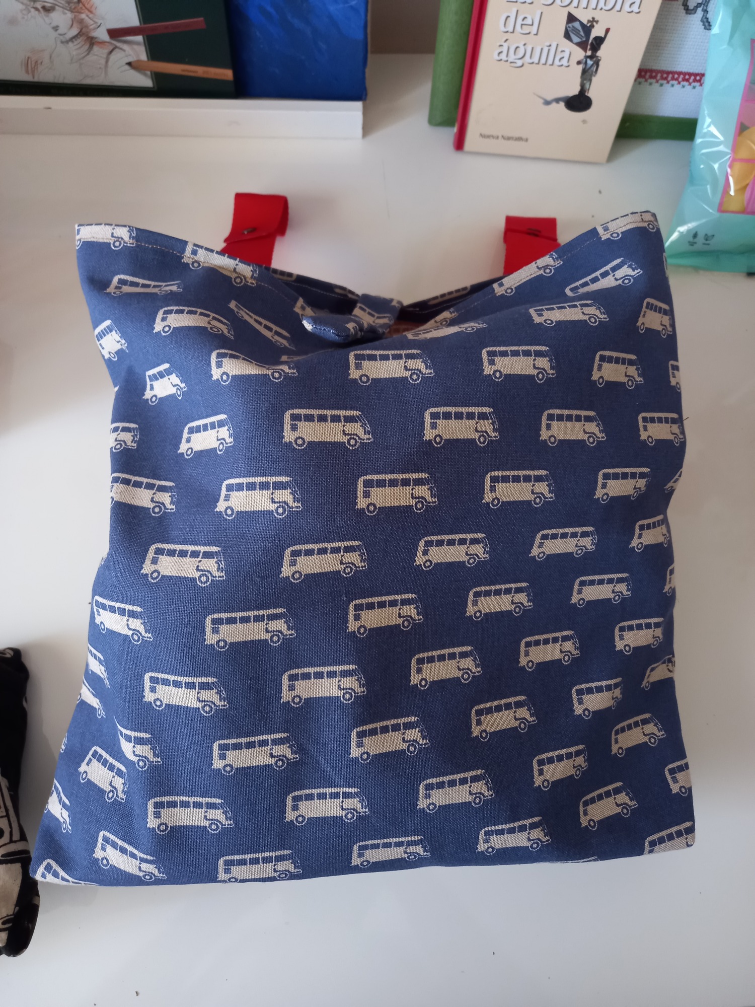

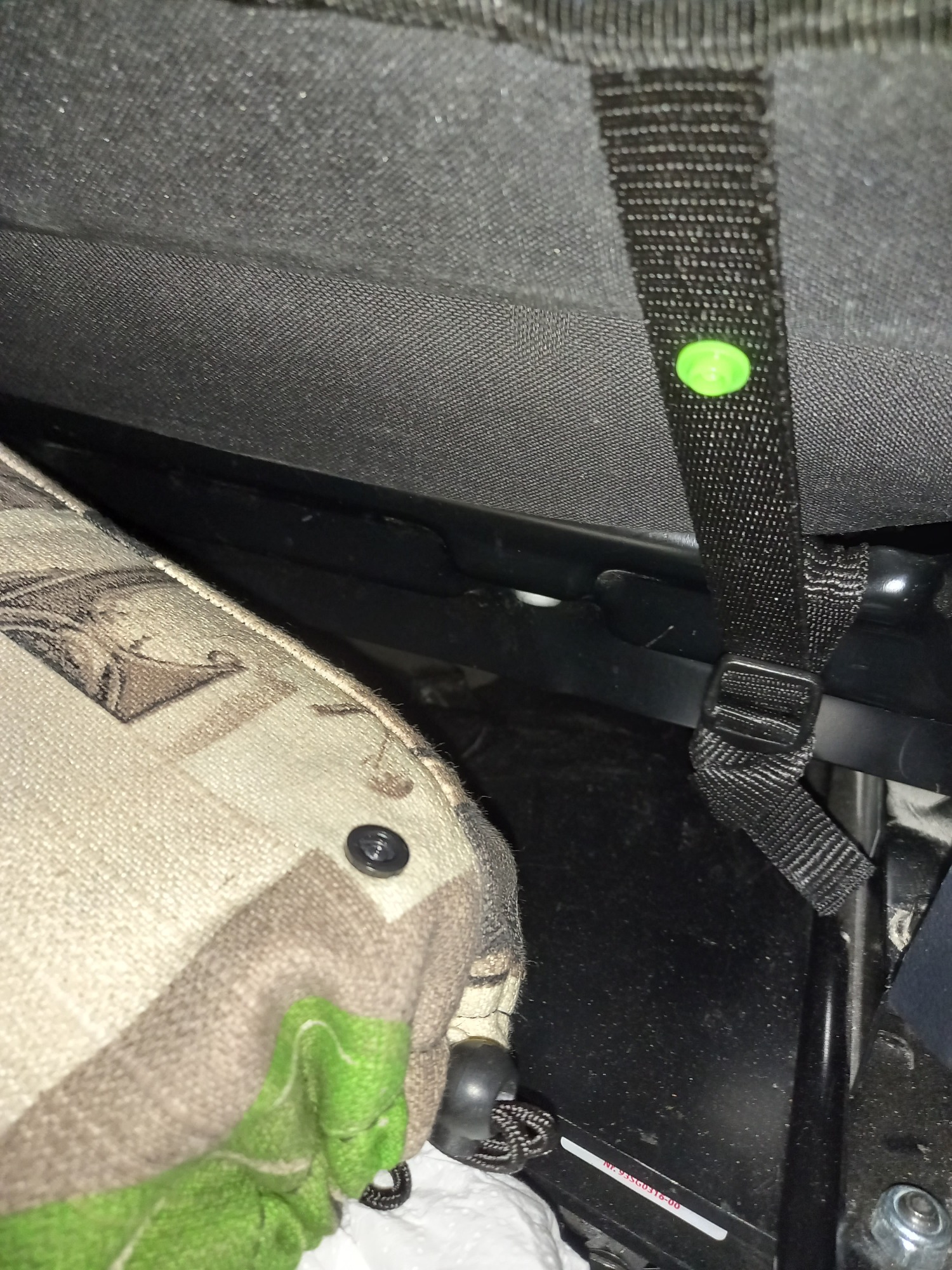

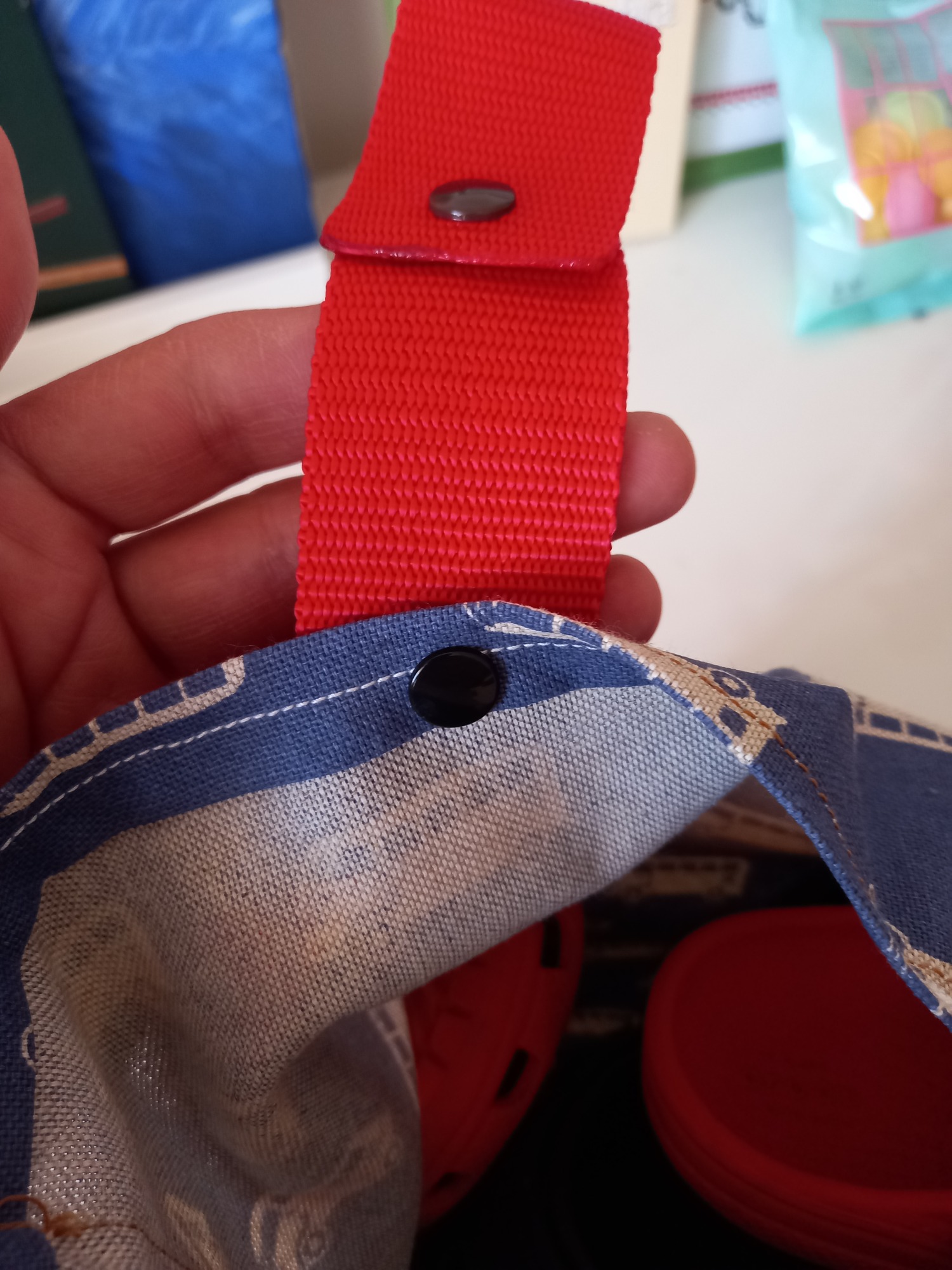

ZAPATERO
Siempre llevamos 3 pares de Crocs en la furgo, iban a presión en una caja de zapatos de tela de ikea, en la ubicación de la papelera, y se movía a cada curva, total, un coñazo, así que buscando ubicación, encontramos que en el lateral del banco seria un buen sitio, no molestan, esta a mano. Así que nos inventamos como podríamos sujetar la bolsa al banco, después de hacer alguna prueba con materiales que teníamos por casa, decidimos pasar a la acción, con unos trozos de correas de mochila, unos clicks a presión, una maquina de coser y una tela bonita y a juego con el exterior de la furgo  8) decidimos fabricar este zapatero.
El resultado final:

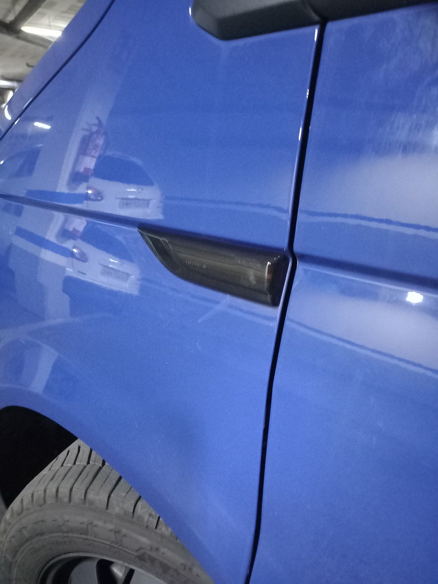

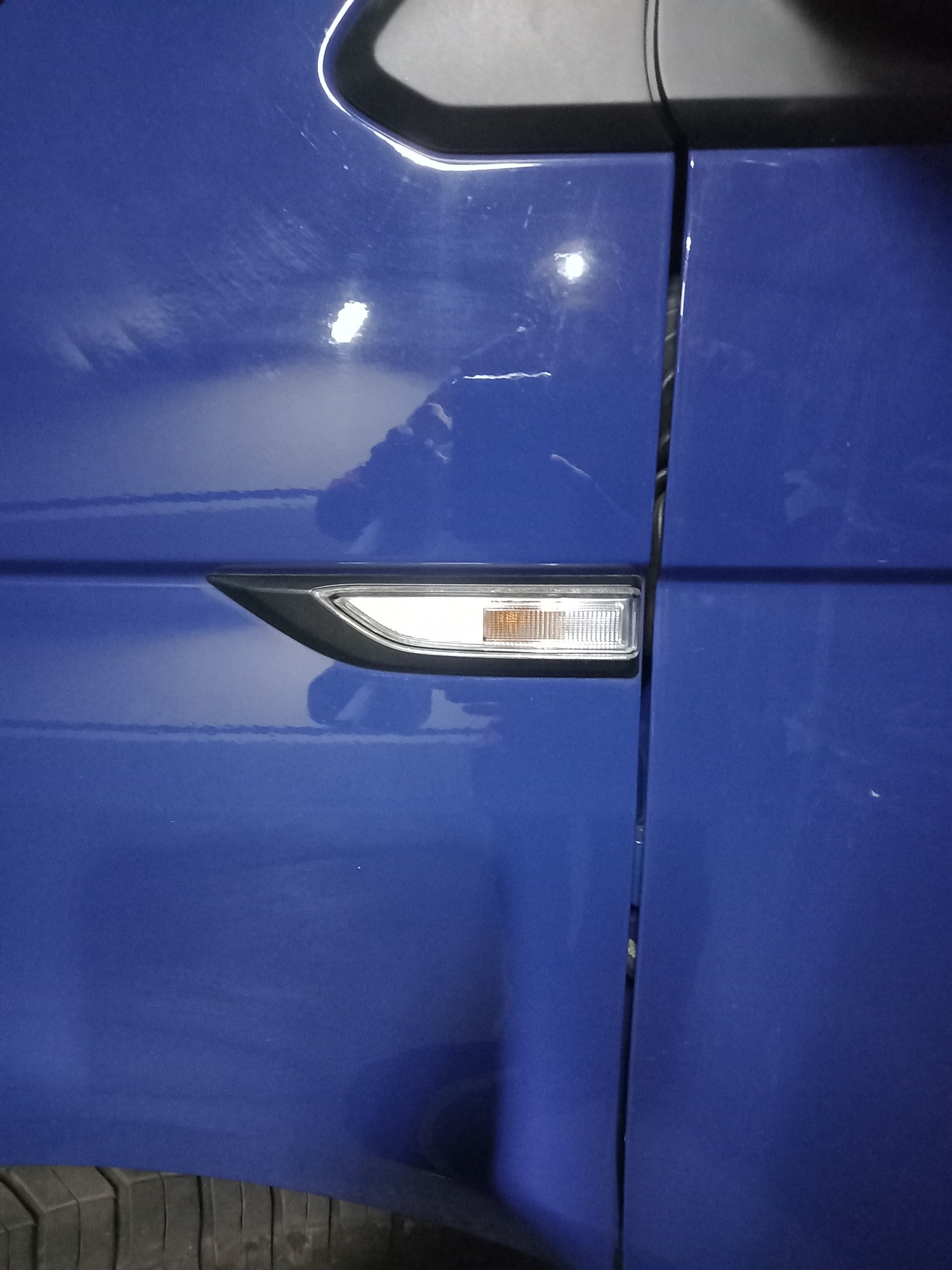

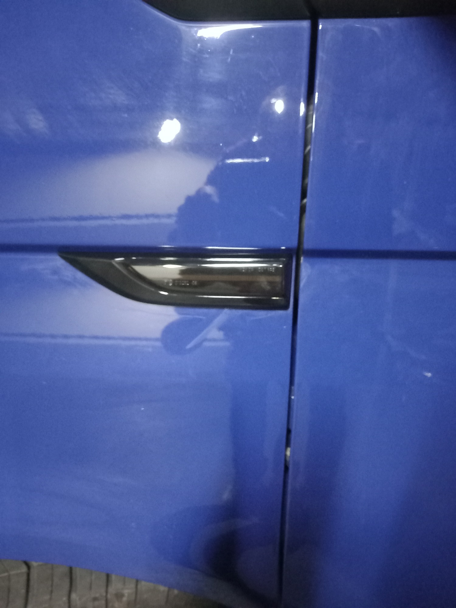

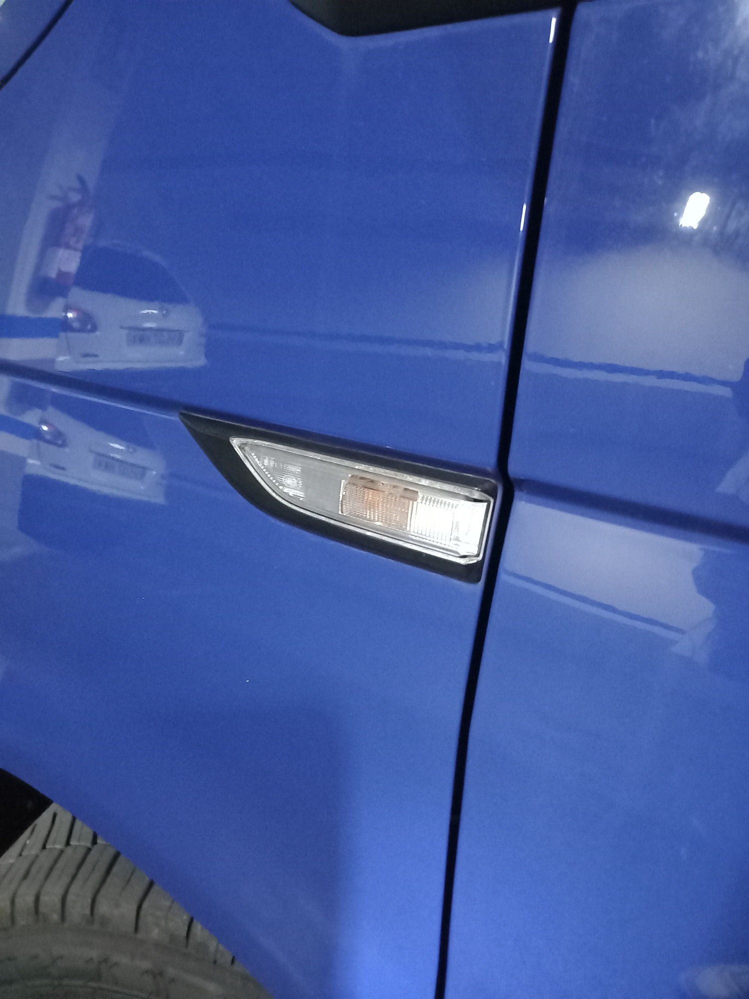

SUSTITUCIÓN INTERMITENTES LATERALES
Pues hacia tiempo que los tenia, pero nunca encontraba el momento de ponerlos, ya están en su sitio, me mola que sean todo negros, lo que no me gusta tanto es que son dinámicos, pero bueno, desde dentro no los veo activados. A ver que dicen cuando me toque itv...

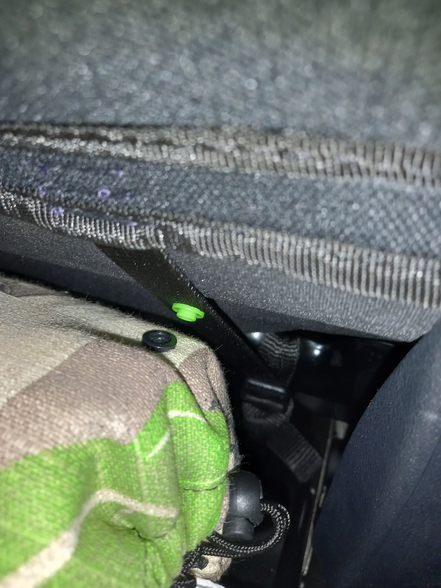

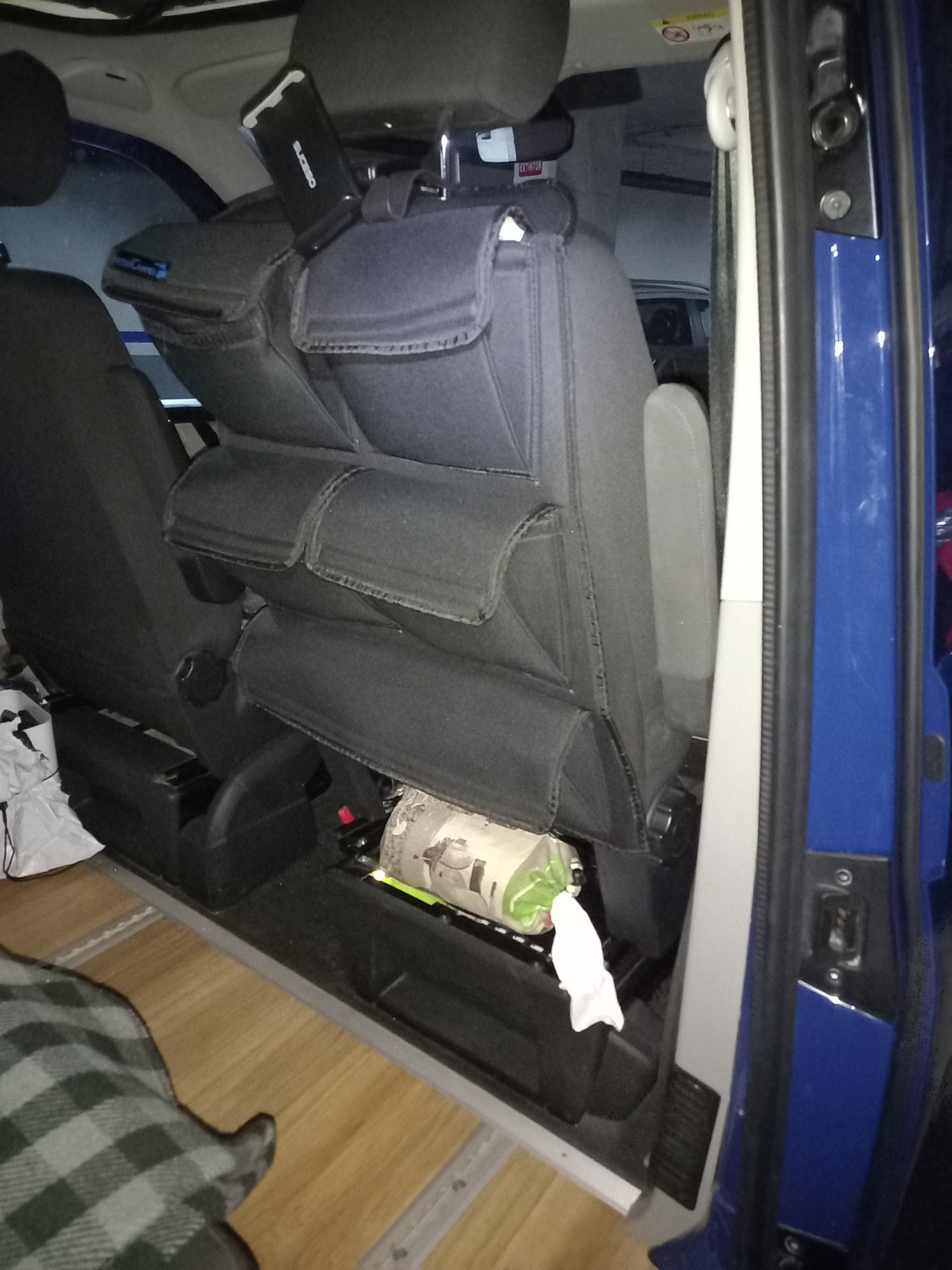

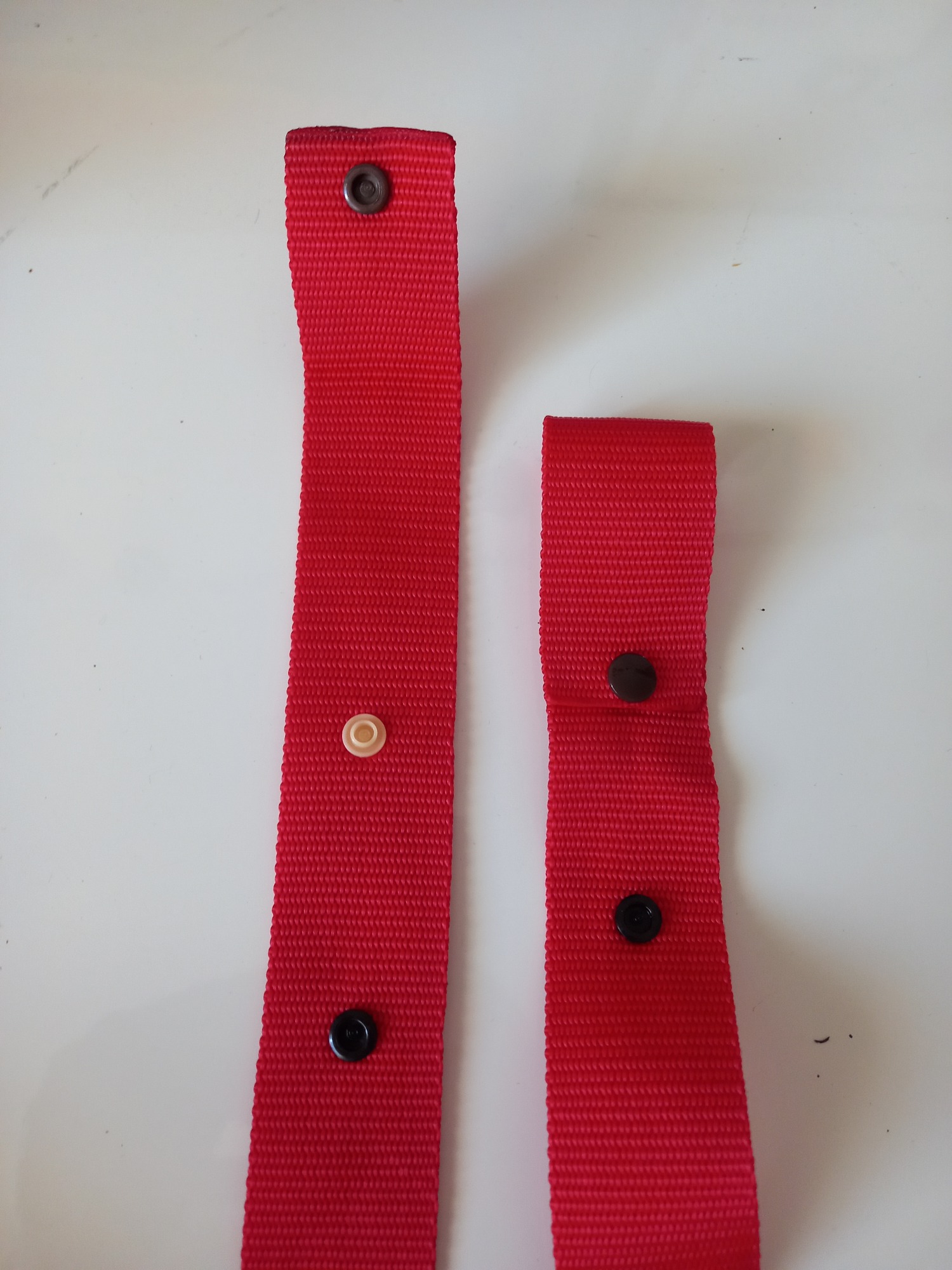

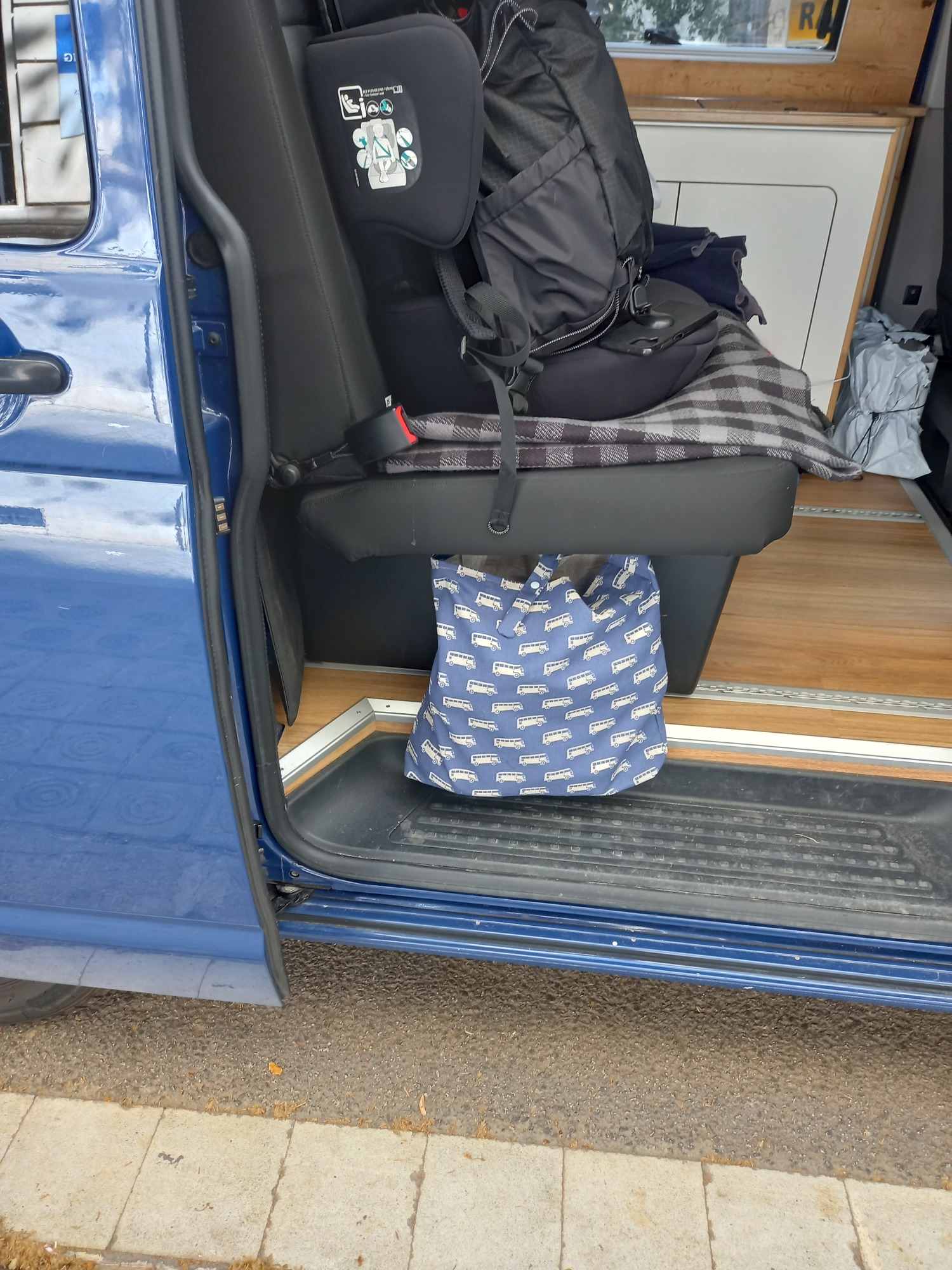

UBICACIÓN ROLLO PAPEL DE COCINA
En la T4 llevábamos el papel de cocina al lado del asiento del copiloto, lo tenias muy accesible solo con abrir la puerta corredera. En la T6, no habíamos encontrado cual era su sitio, y el otro día, remirando donde podía ir, pensé que se podrían aprovechar las cintas del bolsillero para sujetarlo, así que maquina de remaches (me encantan estos remaches pequeñitos) y manos a la obra! y, así ha quedado, a ver que tal práctico es y si no "baila" mucho o se cae en ciertas carreteras o pistas...

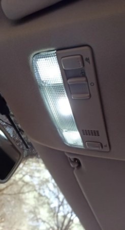

SUSTITUCION LUCES CABINA POR LED BLANCAS
Pues nada, 3 bombillas led en color blanco de Ali para tener mas luz en cabina, en el parquin, al poner el Bullock iba a tientas, palpando los pedales, ahora, no es que haya ganado mucho, pero algo mas se ve y es más fácil ponerlo.

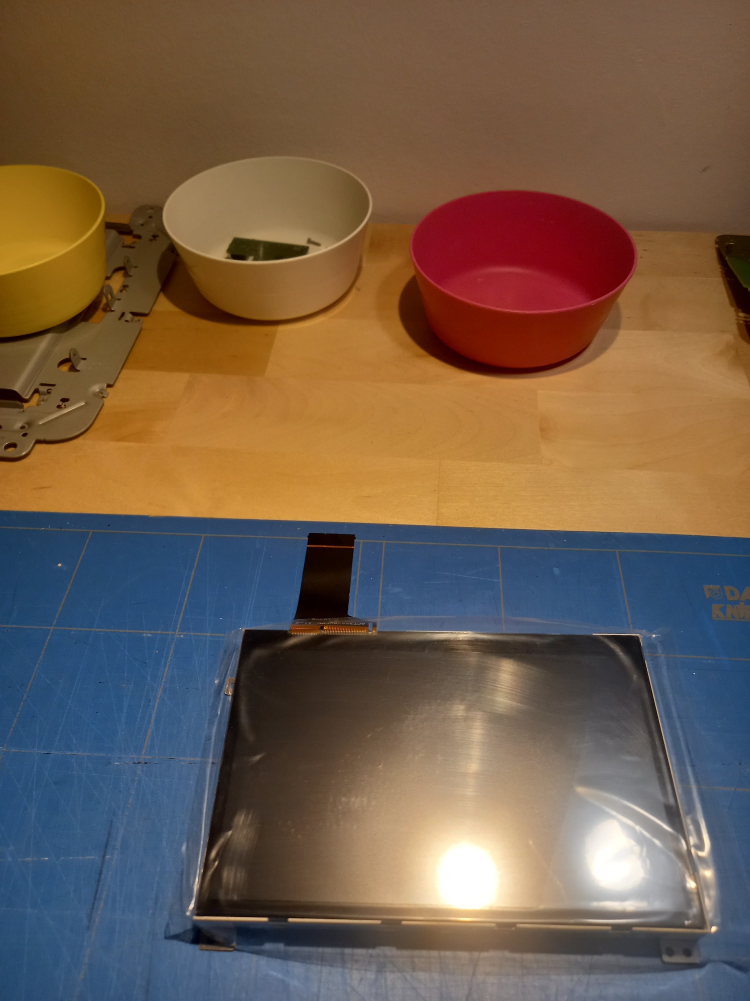

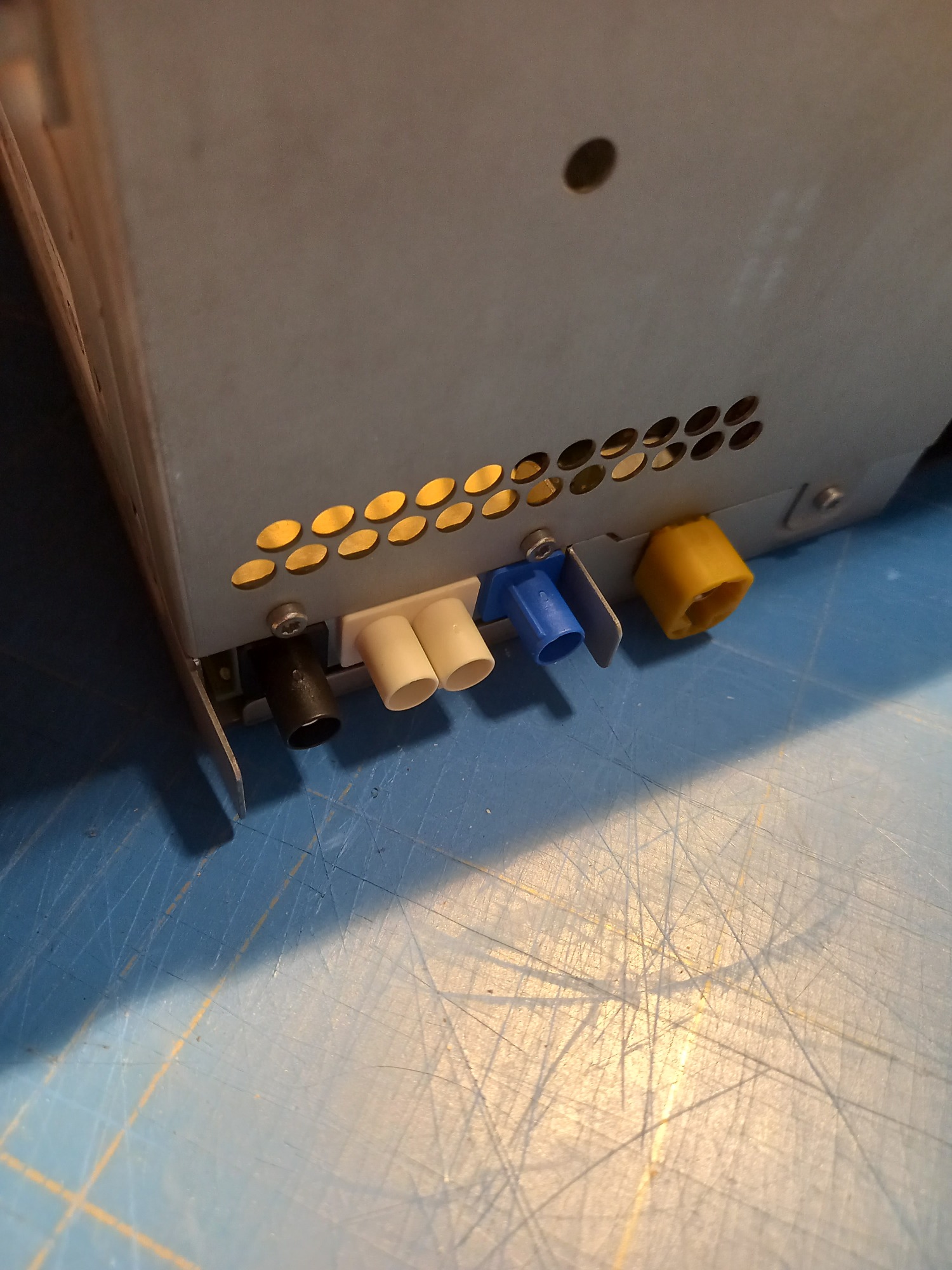

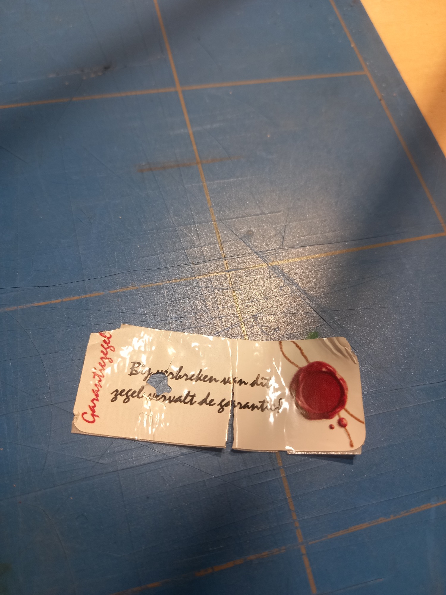

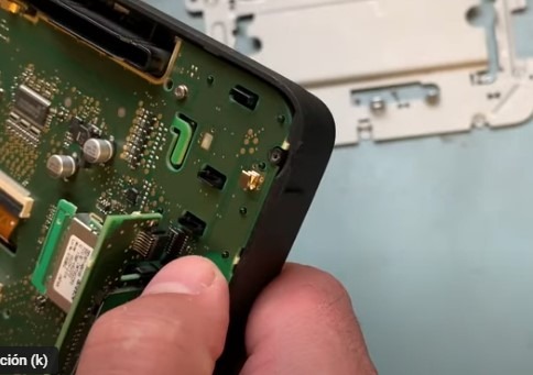

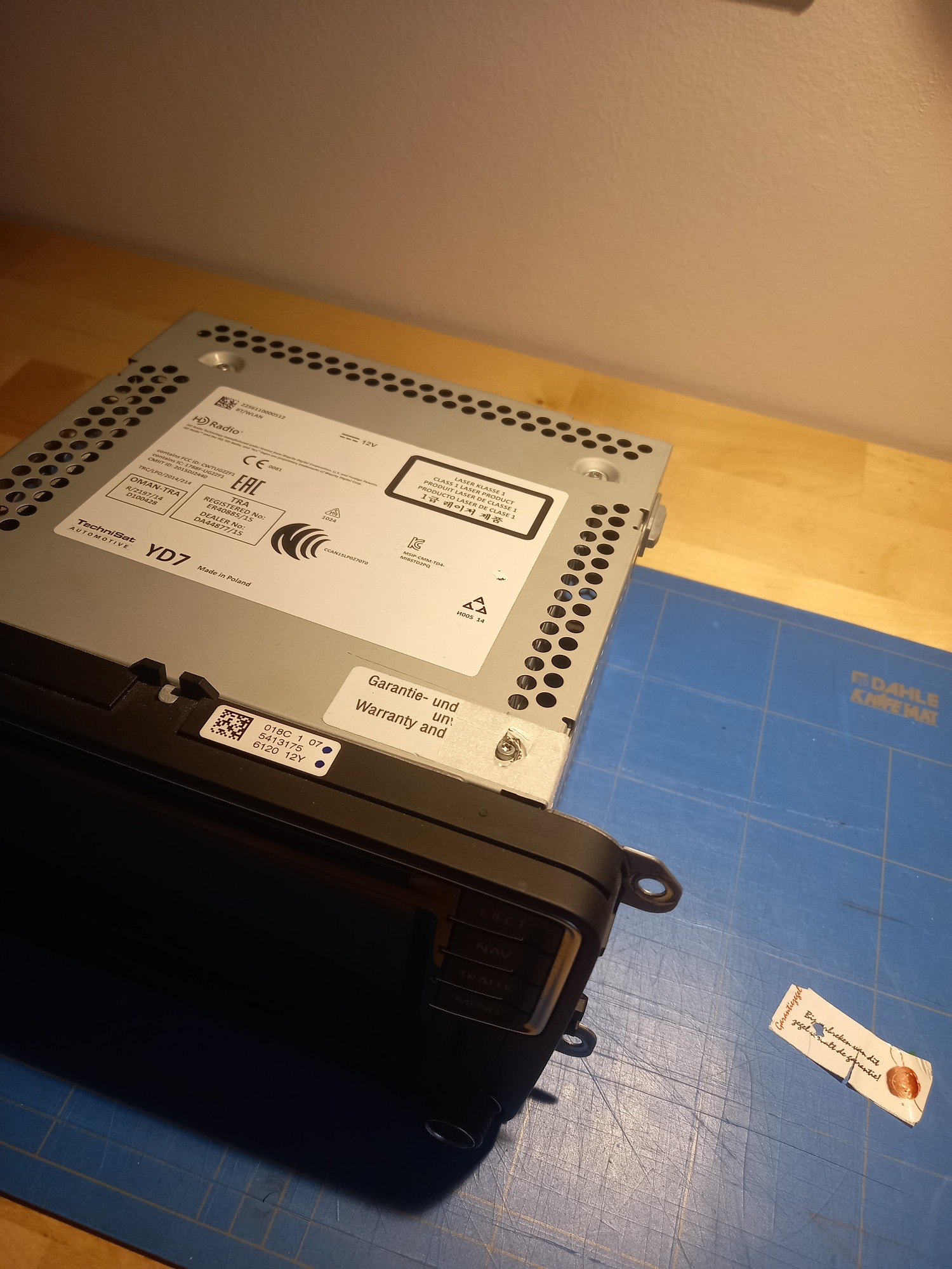

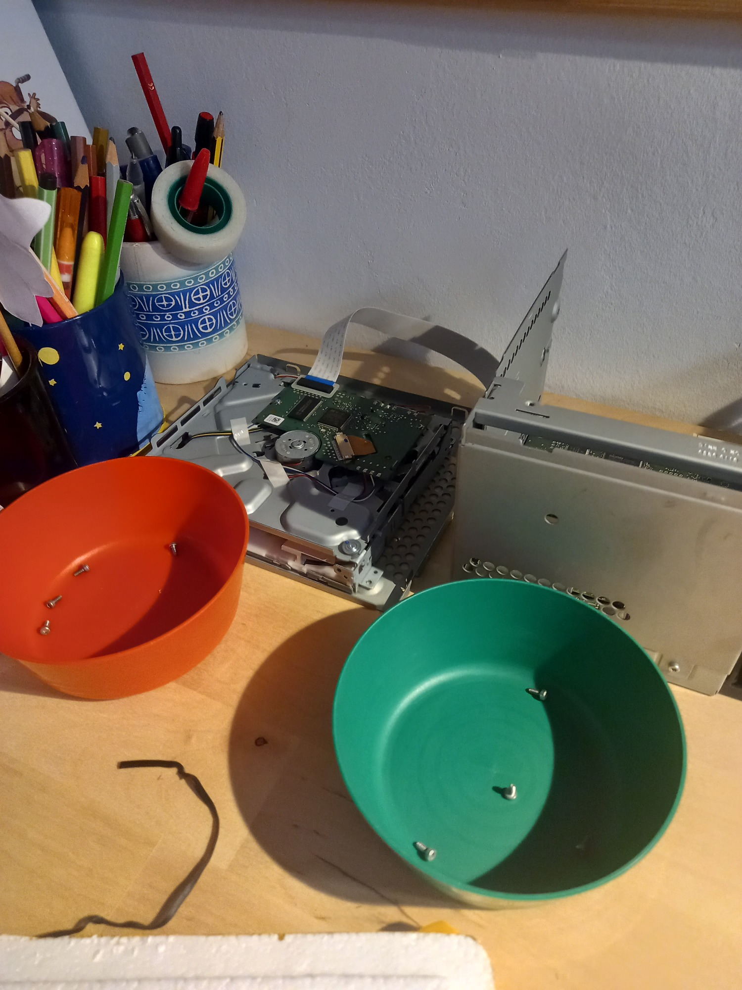

REPARACION PANTALLA TÁCTIL SISTEMA DE NAVEGACIÓN
La pantalla del sistema de navegación funcionaba a medias, la parte derecha no respondía, y gracias a este hilo https://www.furgovw.org/foro/index.php?topic=365122.0 de este superforo ya funciona, decir que esa radio ya había sido trasteada, ya que llevaba un precinto extra y el original estaba roto..
La verdad es que me daba respeto hacerlo ya que soy muy manazas, decir que la pantalla ya funciona, pero rompí, no se como y sin darme cuenta una pestaña/conector/queseyo dorado, que ha inutilizado un par de botones de la radio, con la rueda de la derecha y la pantalla funcionando, puedo acceder a ellos, pero empiezo a investigar como se puede solucionar...
Precinto extra:
Y la maldita pestaña dorada (bueno, yo le digo pestaña, pero realmente debe ser un conector, no tengo ni idea...)
