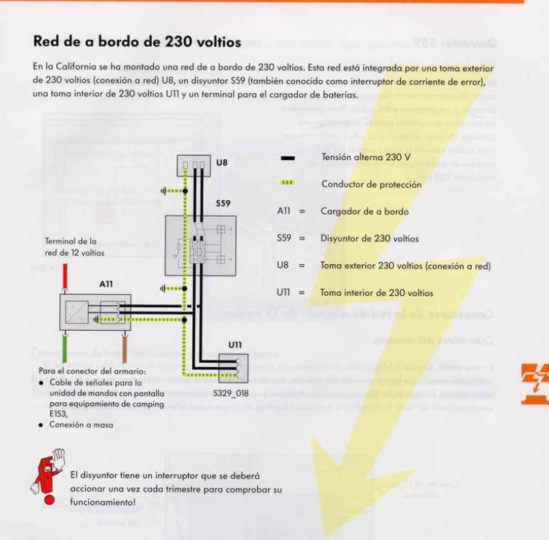

Según el manual no parece que haya ningún fusible , prueba a medir en el disnyutor  , te paso fotos del manual

Buenasss, se supone que ese enchufe es el único que funciona cuando la furgoneta no está a enchufada a la red exterior, voy a probar a resetear el disyuntor, este está subido, lo comprobé ayer. El tema es que tengo el regulador solar encima del mismo y tengo que quitar los cuatro tornillos que lo sujetan para verificar.
Probaré lo del reseteo.
Muchas gracias por tu atención y el esquema aportado.
Ya te cuento.

Solo tienes 220v en ese enchufe cuando tienes la furgo conectada a 220v en un camping o en casa.... Para tener 220v con las baterías de la furgo necesitas comprarte un inversor.
Lo que tiene la furgo es un cargador de baterias para recargarlas cuando te enchufas a 220v
Sin estar enchufado solo tienes 12v en las tomas de mechero, la que está junto al enchufe de 220v en el mueble de la cocina, la que está a la derecha del asiento cama y otra que hay en el maletero

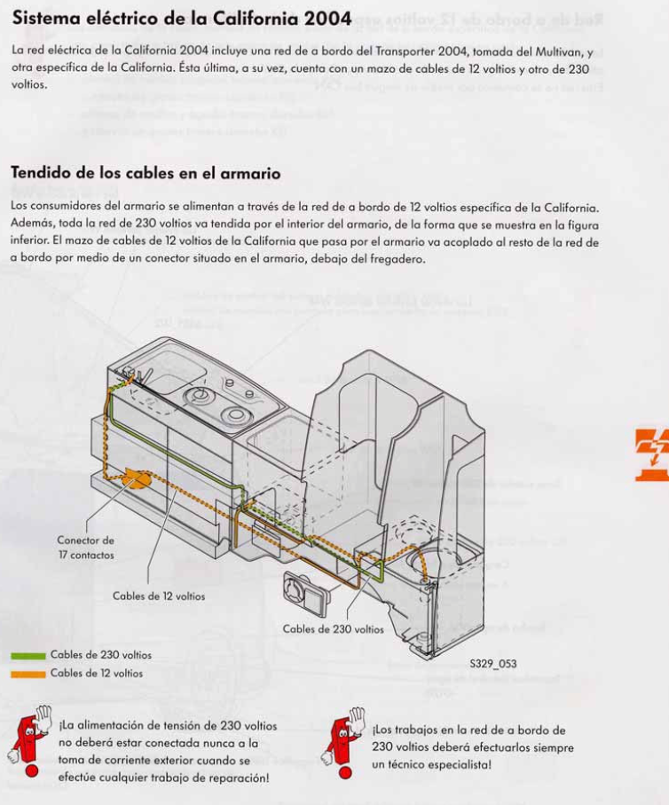

Ferdiaz
El enchufe que está en el pilar tira de las baterías, no es de 220.
El enchufe de 220 es el que está en el armario del fregadero, justo detrás del asiento del conductor.

Perdón...!!! En la cuarta vez que leo la pregunta, me doy cuenta que habla del enchufe en el "pilar" detrás del asiento...sorry, no tengo idea, la mía no lleva, pero si se de qué algunas sí...
Lo que me ha liado es que contestas a Roxendo, a su adjunto, que no es tu caso, en ese circuito sólo sale el enchufe del mueble y no el del Pilar...creo que irá por circuito diferente, es más...puede ser que leyera en algún lado, que ese viene de un transformador añadido que te convierte efectivamente de 12 a 220. Pero hablo un poco de memoria ...espero no equivocarme.
