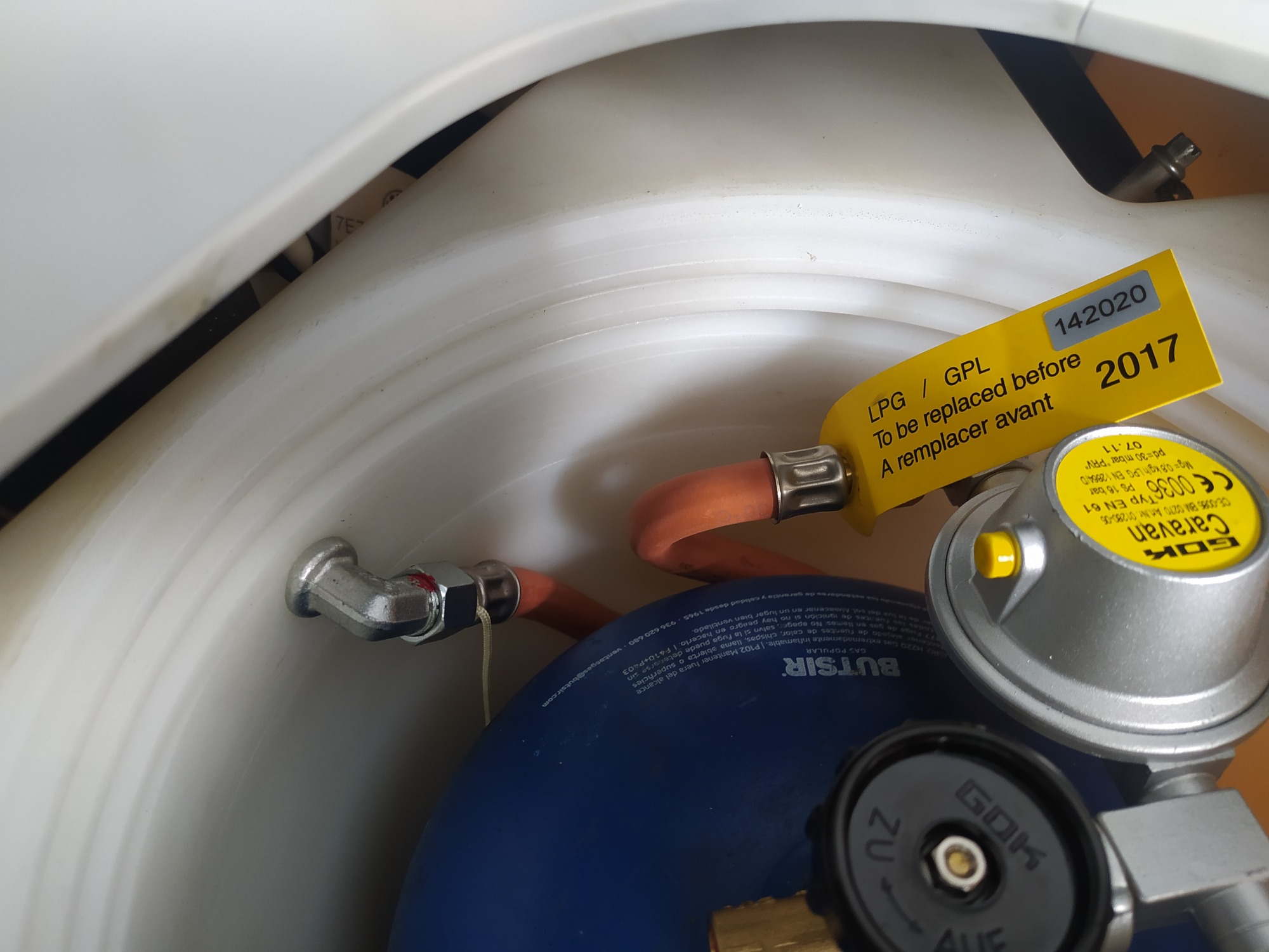

Me dice el fontanero q el no tiene la manguera que hay q cambiar... Sabeis donde la puedo conseguir?? La manguera y las roscas, claro...
Adjunto la foto....aunque sabreis de lo q hablo jeje

En la mayoría de los casos, el regulador lleva la rosca de 1/4" (un cuarto de pulgada) a izquierdas, se vende con la manguera remachada y las hay de varias longitudes, sobre todo escógela bien holgada, que no se te quede corta.
eso si, que te ponga bien claro que es para la VW T5 California, pues las hay de varios terminales diferentes, ésta que te recomienda el compañero Oier, lo indica bien claro en la franja azul del lado derecho, atención que hoy 14-7-21, a las 18:40 h sólo les queda una unidad:
https://www.serial-kombi.com/es-ES/camping-leisure-gas-cookers-barbecues-and-fridges-gas-hose-40cm-with-union-nut-and-rigid-connector-for-mounting-on-rigid-hose-t5-4/2003-8/2015-california-n324923
veo que la bombona te han colado la de Butsir, ¿ya estas al corriente de que dicha bombona no la podrás intercambiar fuera de España?
https://www.furgovw.org/foro/index.php?topic=350474.0

Por un extremo viene con un racor o rosca hembra, ojo que si mal no recuerdo es de rosca izquierdas, (observar la rosca interna del nuevo racor para confirmar si es rosca izquierdas antes de desenroscar el viejo racor) no lleva junta, pues se acoplan dos partes cónico-esfericas, con apretarlas a fondo fondo ya hacen perfecta estanqueidad.
En el otro extremo de la manguera, el que va a la pared del recipiente estanco, es un tubo recto al que se le rosca un racor que lleva una junta tórica, ésta junta se debería de cambiar para más seguridad, ya debería venir nueva con esta manguera.
En cualquuer caso, antes de montar estas roscas, conviene untarlas lijeramente con una grasa inocua tipo vaselina, para que las roscas puedan llegar fácilmente a su total apriete.
Y tras completar el cambio, abrir la válvula y rociar ambas uniones con agua jabonosa, vigilando con mucha atención durante unos minutos de que no se forman burbujas
