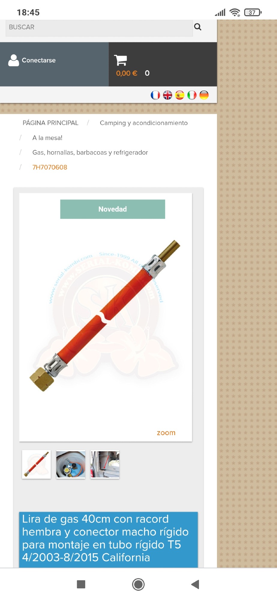

Hola! Pues me llego ayer la manguera y me lo ha colocado hoy el fontanero. Tambien le ha hecho unas pruebas a para asegurar que el fallo  no estaba en alguna manguera direccion a los fuegos...supongo q traeria todo lo necesario...lo ha puesto enseguida y funciona genial. Espero que no me de ningun problema, ya te comentare si quieres la semana q viene, q si tiene alguna fuga se agota enseguida...jeje

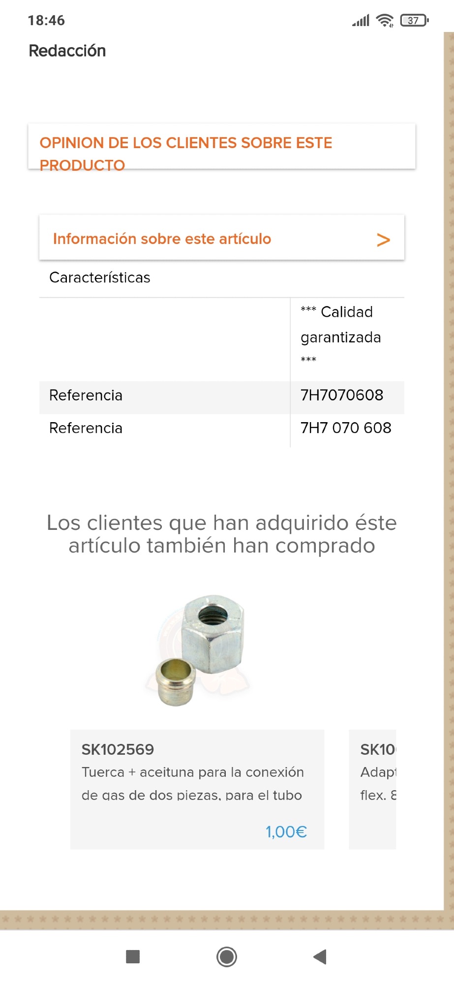

Entiendo que solo pillaste esto...
o también pillaste esto?
aunque por el precio, igual es mejor pillar el conjunto y ponerlo todo nuevo. Gracias compi, salud y carretera
