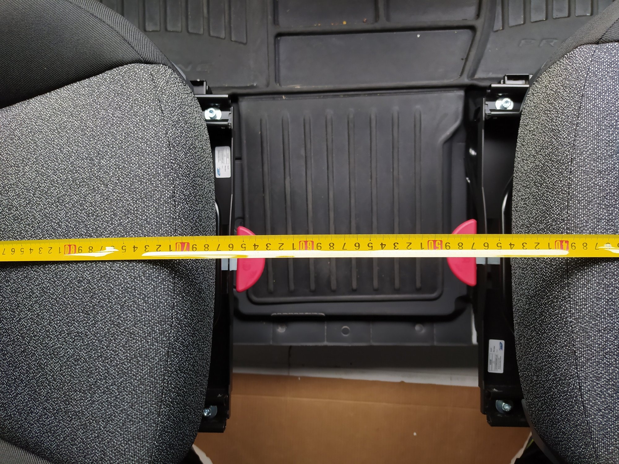

aluvi
Esto es lo que quiero decir. Te quedarían unos 30 cm. entre asientos.
Dheymo
Mayo 03, 2021, 12:39:07 pm #21 Ultima modificación: Mayo 03, 2021, 12:56:20 pm por Dheymo
Cita de: aluvi en Mayo 03, 2021, 12:32:44 pmHola. Interesante distribución la que planteas.
Vengo a liarte un poco más, je, je!
Piensate mucho lo de no quitar el separador de carga, en mi opinión, te va dar más inconvenientes que ventajas.
Un ejemplo, sin el separador y distanciando varios cms. la ducha y el asiento, te va a permitir girar 45 grados los asientos y con los respaldos hacia atrás (pegados a las ventanillas), tenerlos enfrentados y leer, comer, desayunar... con la encimera de la cocina como mesa auxiliar. No sé... es una idea.
Y la sensación de más amplitud que te dará la vista de la ventana delantera del vehículo.
Enviado desde mi Redmi Note 8T mediante Tapatalk
Edito qué ahora si te entendi, o eso creo jeje
No me gusta lo que me comentas por que supondría mayor gasto en hacer giratorios los asientos que además tengo asiendo doble en copiloto y tengo entendido que aunque pueden llegar a girar es un engorro, aparte de que si fueran individuales podría acceder al interior entre medio, pero con el doble no quepo igualmente, así que sería raro, seguro que para comer estaria subiendo y bajando de la cabina y habitáculo para coger una servilleta, el agua que se me ha olvidado y demás 🤣
Lo de la sensación de amplitud si que se notaría, sin duda, mi idea principal era abrir una ventana interior en la mampara, como tenía en la vivaro que tuve, pero al final no se si lo haré, por que esta tan bien terminada y tapizada la cabina que da penita cortarla, aparte que los asientos de la jumper llegan más alto (bastante más) que los de la vivaro, por eso en la vivaro tenían un buen hueco arriba de la cabina y en la Jumper casi no hay sitio, por lo que la ventana creo que me mostraría más los reposa cabezas que las vistas al exterior, tengo pendiente medirlo bien a ver como quedaría.
Pero agradezco un montón que vengas a liarme, de veras, para eso está el post, para que me lieis todo lo posible ahora que estoy a tiempo y no luego cuando ya sea demasiado tarde jeje
aluvi
Cita de: Dheymo en Mayo 03, 2021, 12:39:07 pmEdito qué ahora si te entendi, o eso creo jeje
(Quise decir 90 grados en lugar de 45. Ya he editado mi post con la corrección)
Sí, claro, no he tenido en cuenta que vas a dejar el asiento doble. Es verdad, dejando los 3 asientos de delante, no tiene sentido todo lo que te he sugerido.
Bueno, seguro que ya lo estás evaluando correctamente, los pros y contras del separador de carga.
