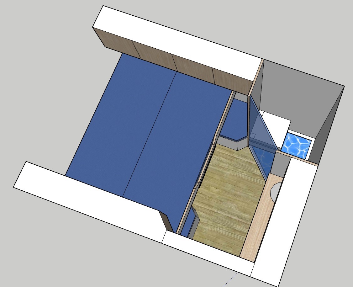

Pues después de tener que vender mi furgo anterior, he podido adquirir esta ahora, espero poder empezar a prepararla seguramente después del verano, así que de momento sólo estoy haciendo la lista de la compra y el diseño teórico en sketchup, así que si me podéis echar una mano mejor que mejor !

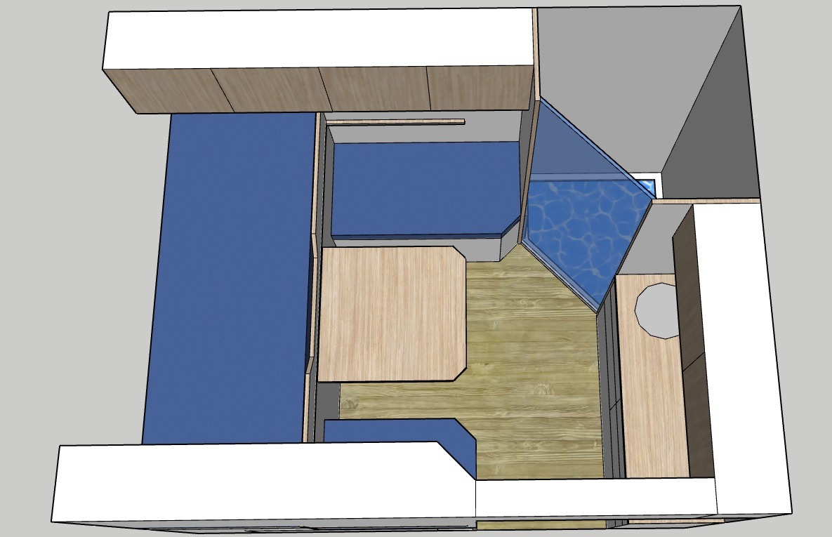

Vista modo día con cama para 1 y salóncito para 2-3
Vista modo noche con cama para 2 (1.36 x 1.87) y potty en el baño

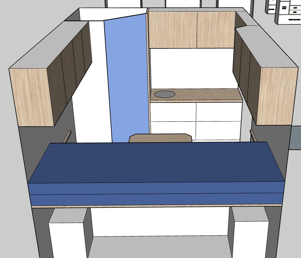

Vista maletero

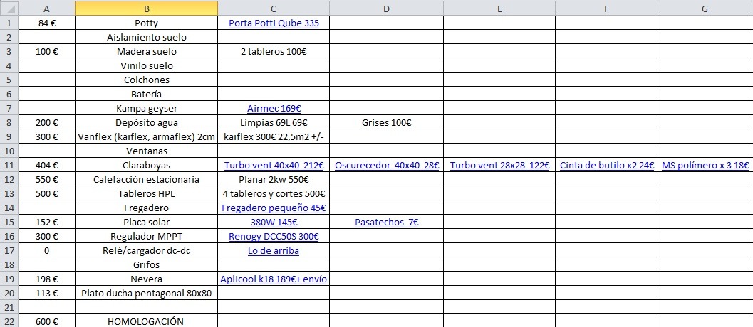

Y la lista de la compra con lo que más o menos pienso poner, está muy verde aún eso si.

Enhorabuena! Sobre todo porque tiene pinta de ser nueva o estar muy bien cuidada.
La configuración interior me parece óptima para ese tamaño. ¿Dónde piensas situar el Kampa Geyser y la nevera?

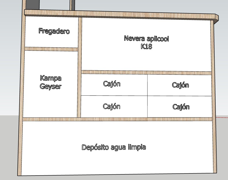

Respecto a dónd pondré el kampa y la nevera tengo pensado lo de la siguiente imagen, tengo medidas realistas con lo que me mide cada cosa, no será exacto tampoco, pero bueno, pocos cm de error puede haber.
La cosa es que al kampa quisiera abrirle un hueco en la pared de la ducha (parte izquierda de la imagen) y desde dentro de la ducha con una persiana tener acceso a el, para poder regular la temperatura una vez me empiece a duchar sin tener que salir ni mojar nada, aunque claro, estoy es muy teórico, por que no se que estanqueidad podría conseguir con ese sistema o alguno parecido, no me gustaría que se me mojara el mueble de la "cocina" por dentro.
Ah y ya aprovecho que aunque no lo puse en el dibujo por que aún no decidí un depósito de limpias, seguramente ronde uno de unos 80l dejándome sitio para la salida de la calefacción en una esquinita de ese mismo hueco, pero bueno, el día que tenga los componentes ya podré ver mejor como hacerlo, si no es ahí será en un pequeñisimo hueco que me quedaría debajo de los sillones (la mayor parte están ocupados por los pasos de rueda).

¿Y cómo solucionas la ventilación del Kampa?

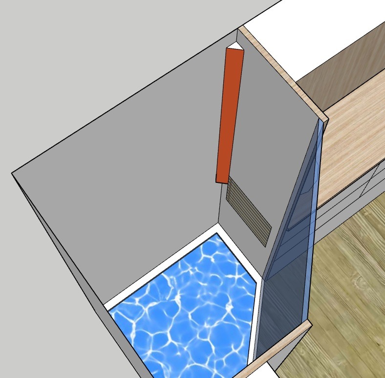

Pues tengo dos cosas pensadas, como en la ducha pondré una turbovent pequeña, creo que sería suficiente con abrir la puertecilla entre el kampa y la ducha después del uso, si el detector de gas me indica lo contrario no me quedaría más remedio que hacer un conducto, que había pensado hacerlo esquinero en la misma ducha, donde tenga salida por arriba, te adjunto foto por que no se me da demasiado bien explicarme, sería lo naranja, y si no se fuese el gas tampoco con un conducto así por la forma o lo que sea, ya no se que haría, la verdad... Pero bueno he tenido el kampa en la anterior furgo, y el poco uso que se le da, no creo que me diese problemas sin siquiera el conducto, con airearlo después del uso lo poquito que quema, yo creo y espero que sirva.
Por supuesto se aceptan ideas, me parecería una chapuza lo del conducto, pero si lo monto todo y veo que el gas no evacua no se me ocurre nada más :S

Cita de: Dheymo en Mayo 02, 2021, 11:25:21 amPues tengo dos cosas pensadas, como en la ducha pondré una turbovent pequeña, creo que sería suficiente con abrir la puertecilla entre el kampa y la ducha después del uso, si el detector de gas me indica lo contrario no me quedaría más remedio que hacer un conducto, que había pensado hacerlo esquinero en la misma ducha, donde tenga salida por arriba, te adjunto foto por que no se me da demasiado bien explicarme, sería lo naranja, y si no se fuese el gas tampoco con un conducto así por la forma o lo que sea, ya no se que haría, la verdad... Pero bueno he tenido el kampa en la anterior furgo, y el poco uso que se le da, no creo que me diese problemas sin siquiera el conducto, con airearlo después del uso lo poquito que quema, yo creo y espero que sirva.
Lo único que se me ocurre es que, durante el funcionamiento del Kampa, mantengas abierta la puerta del compartimento donde lo guardas (la frontal, no la que queda hacía la ducha). Lo que no me parece viable es que mantengas dicho compartimento sin ventilación mientras funciona el Kampa.

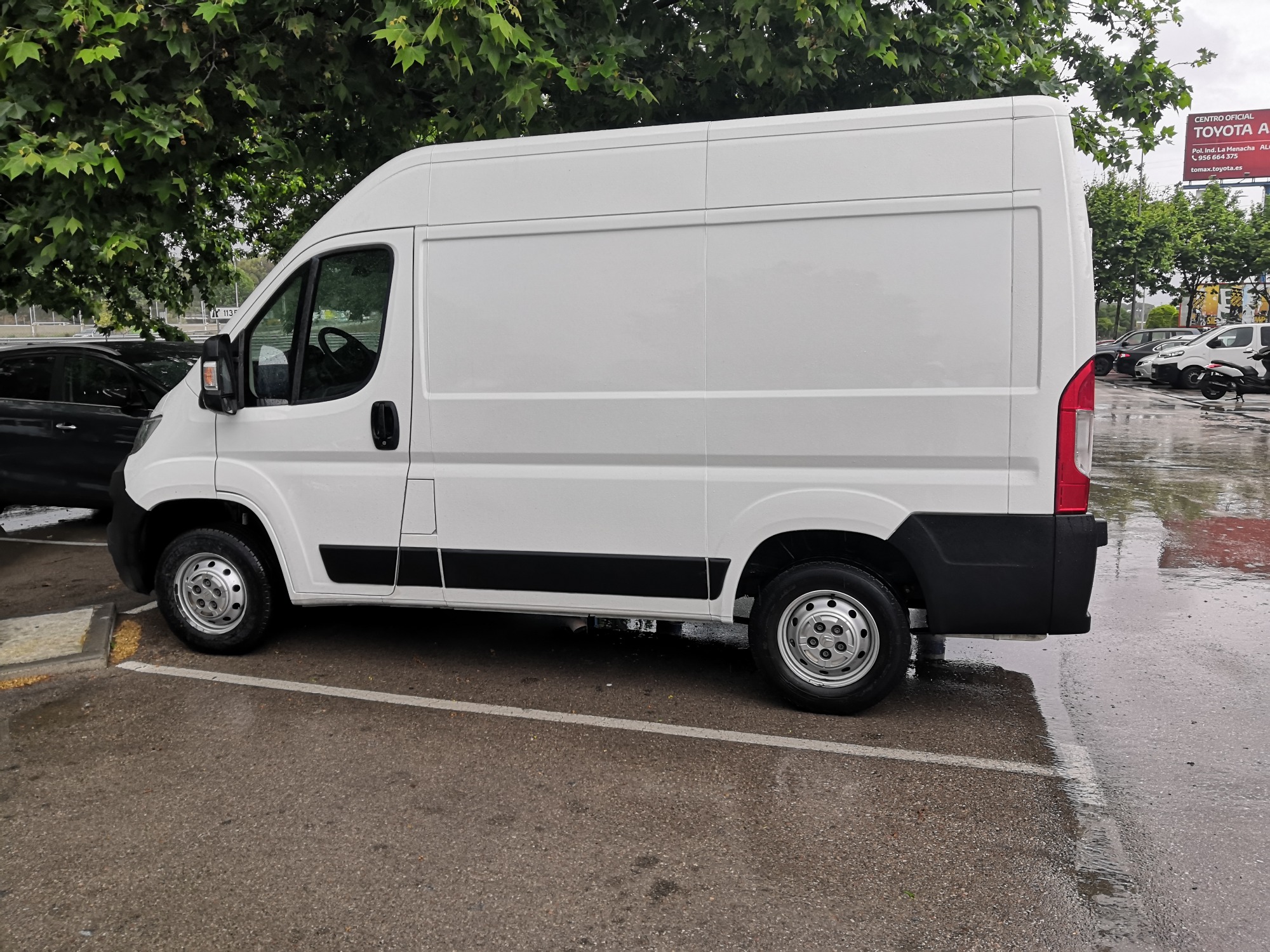

Te cito a ti pero es para todos 😅, en vuestras furgos no se si será diferente pero en la mía no hay 20cm de mampara pero ni se acerca a ese número vaya, quizás en la parte baja donde ya no hay respaldo si, pero al final ahí no es que sea demasiado aprovechable. Dejo una foto para que veáis como quedan los respaldos de la banqueta a la mampara, la está tocando!
Es cierto que para meter silla de playa y eso si podría servir esos cm en la parte baja, pero a mi personalmente no creo que me compense, lo mismo en un par de años me tenéis por aquí llorando de que la tendria que haber quitado, espero que no! 🤣
