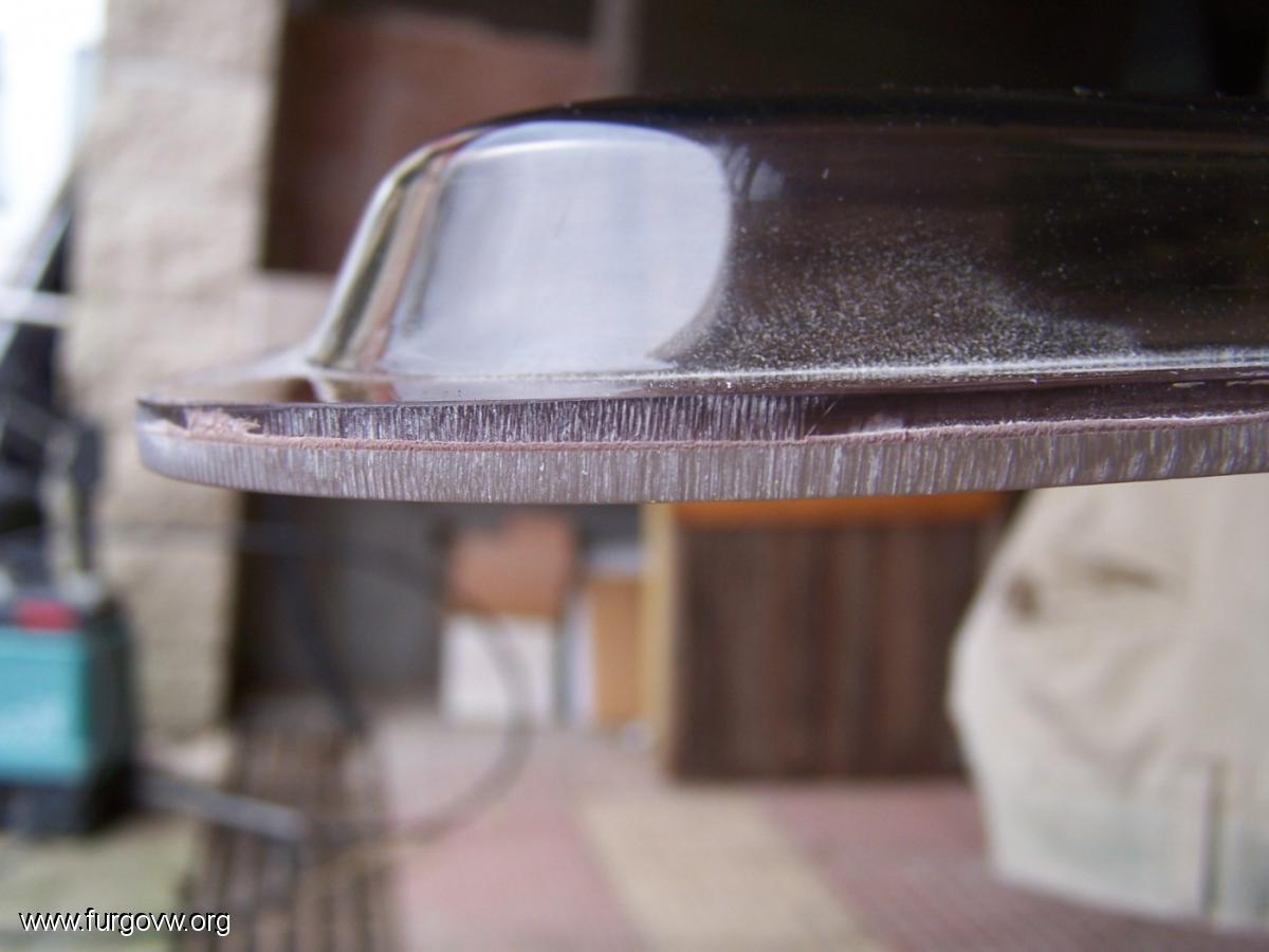

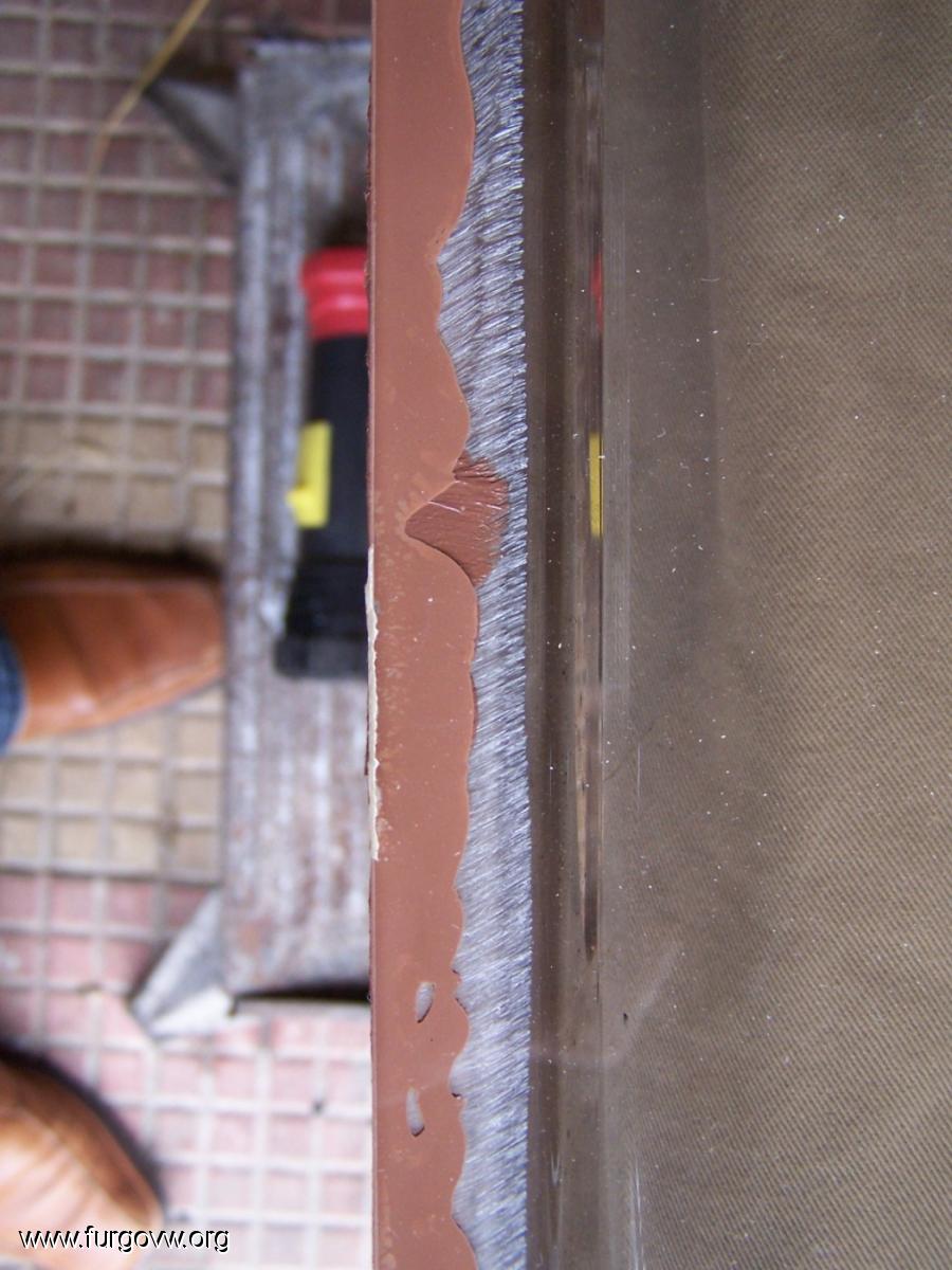

- Lo primero es eliminar todos los restos  del cristal interior roto. Esto no es tan fácil, ya que ambas partes (interior y exterior) van "termosoldadas" por el borde, por lo que NO SE DEBE TIRAR DE TROZOS ROTOS NI ya que podemos cargarnos el borde de la vantana exterior al que estan pegados. Lo único que tenemos que hacer es lijar el borde con una radial y un disco para plásticos o poliester. Lijamos sobre la superficie del cristal interior pero arrimados completamente al borde. De esta manera conseguimos desbastar la parte de la ventana interior que esta pegada a la exterior. Una vez lijado todo el contorno, la ventan interior caerá al suelo sin problema ninguno. Comprobaremos si el espesor del borde nos ha quedado uniforme. Aprox. de 2,5 mm.
- A contiuación pasamos un lija fina a toda la zona desbastada con la radial con el fin de eliminar rebabas.

- Aplicamos un fino cordón (2 mm) de Sikaflex a todo el borde del cristal exterior. El cordón ha de ser continuo para asegurar la estanqueidad.

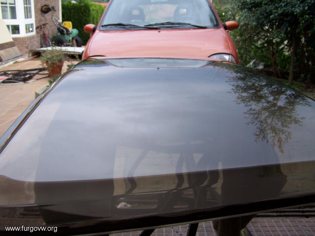

- Como la plancha que hemos colocado es cuadrada, ahora tenemos que cortar los sobrantes. Para ello, un disco de corte de "vidia" ya que calienta menos el plástico. Vamos cortando los sobrantes sin acercarnos demasiado al borde real de la ventana. La aproximación final se la daremos con disco de lija como el que utilizamos anteriormente. Mas o menos debería quedar asi...
- Una vez que nuestra ventana ya tiene la forma original, nos disponemos a darle el toque final. Para conseguir un mayor aislamiento, la cámara de aire se puede rellenar con un gas inerte que conduzca el calor de peor manera que el propio aire. En estos casos lo que se utiliza es Argón. Además me viene de perlas, porque el gas que utiliza mi soldadura TIG es Argón. Quitamos las cintas adhesivas de nuestros agujeritos. Introducimos el Argon por uno de los agujeros y dejamos que el aire escape por el otro orificio. Despues de unos segundos, dependiendo del caudal que estemos suministrando, ya no saldrá aire por el segundo agujero sino Argón. Tapamos los dos agujeros con una pegatina redonda transparente y listo.
- Yo personalmente, además, he pulido la ventana por su parte exterior eliminando un montón de rayazos que tenía. Ahora vuelve a ser transparente completamente :D. El problema es que no os puedo decir lo que he utilizado, porque es un bote de estos sin etiqueta que guardaba mi padre de su antigua empresa y no tenemos ni idea de lo que es. El lo utilizaba para pulir soldaduras de metacrilato y la verdad es que es impresionante. Elimina casi todos los rayazos.
