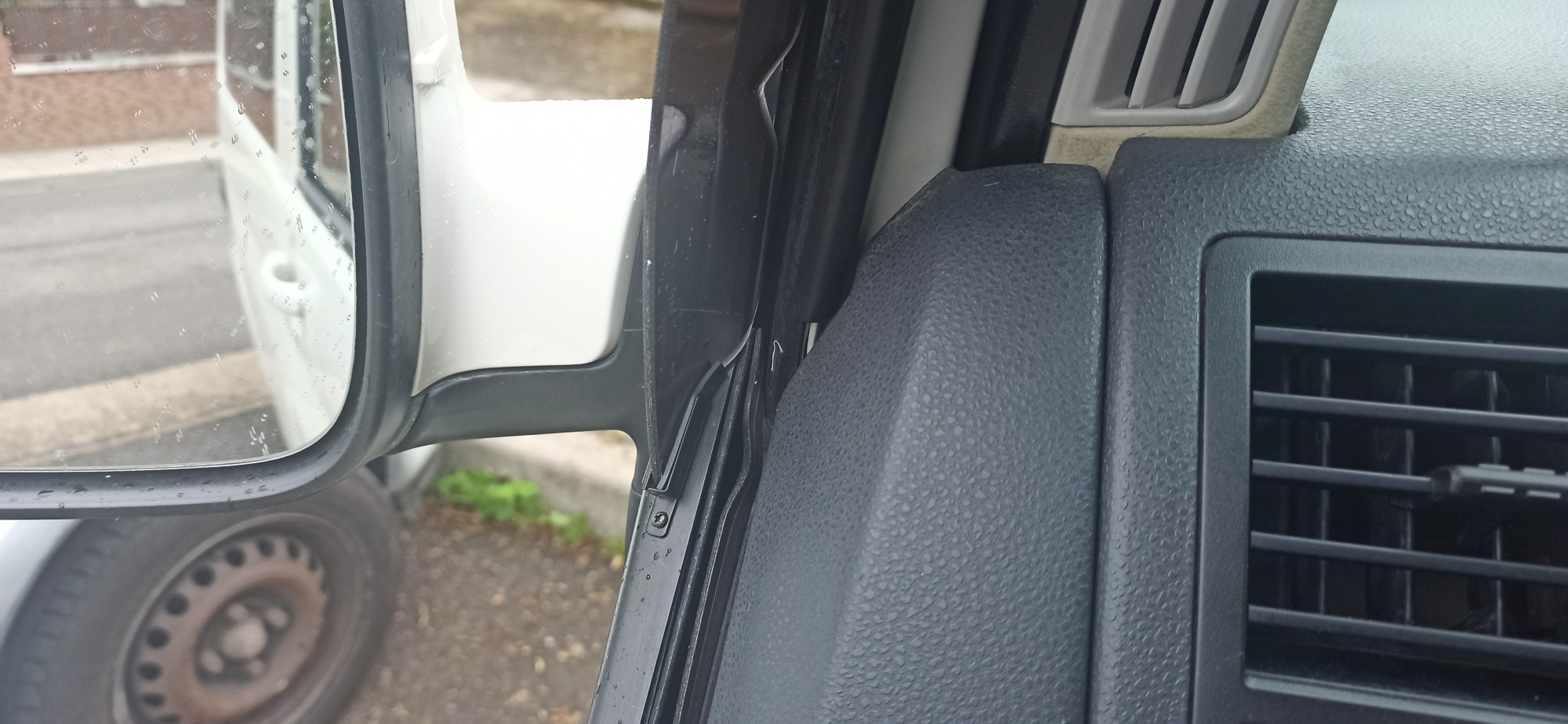

Cita de: RizosEnTeruel en Abril 26, 2021, 13:57:55 pm
Es sencillo, lo empiezas a encajar por la parte superior de la ventanilla y en el embellecedor de la parte de la ventanilla con el retrovisor tienes que atornillar una pieza pequeñita.
Con algún objeto con punta lo marcas y luego con cuidado se atornilla fácilmente. No te aconsejo dejarlo solo encajado ya que, como te han comentado por arriba, puede salir volando en cualquier momento.
Te dejo una foto que he visto por internet que no tengo la furgo a mano.

Asi he tenido que sujetarlo yo, sin esa pequeña pieza se sale solo, y lo que no quería era pegarlo con sika. Es un agujero de 1mm, si quito los derivabrisas, tapar ese agujero con masilla negra no cuesta nada

Porque otra cosa que no veo es donde poner la pieza esa que traen para poner con un tornillo.
Si se supone que ésto va por dónde pasa el cristal no entiendo muy bien dónde colocar la pieza

Pero entonces... Al final llegando a la parte baja... Debes de forzar el plástico hacia el lateral para poder poner el tornillo, y al salir de la Guía dónde va no pasa nada?

Por ésta foto de arriba digo...

Fijate bien en el video, pone la chapa primero, luego el derivabrisas en su lugar, y para marcar donde va el agujero, fijate bien lo que hace... A eso me refiero
