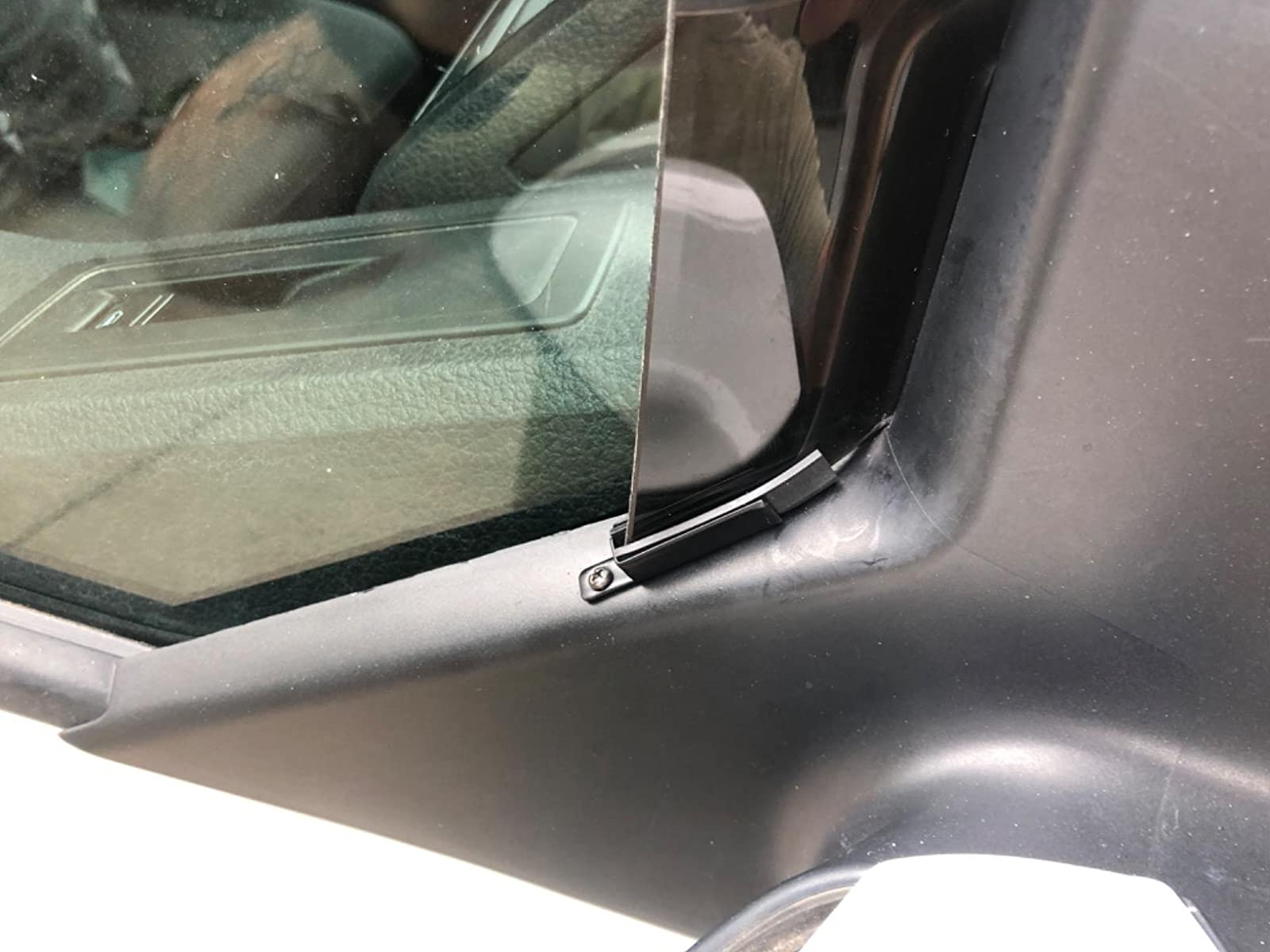

Es sencillo, lo empiezas a encajar por la parte superior de la ventanilla y en el embellecedor de la parte de la ventanilla con el retrovisor tienes que atornillar una pieza pequeñita.
Con algún objeto con punta lo marcas y luego con cuidado se atornilla fácilmente. No te aconsejo dejarlo solo encajado ya que, como te han comentado por arriba, puede salir volando en cualquier momento.
Te dejo una foto que he visto por internet que no tengo la furgo a mano.
