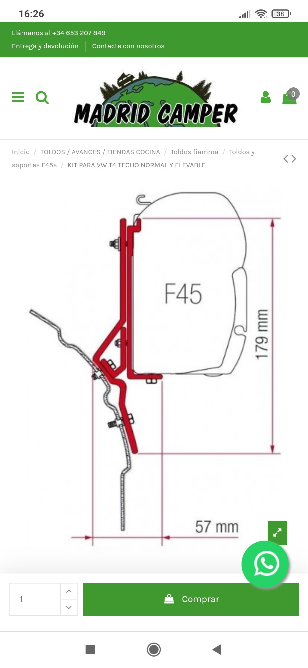

Yo creo que estos soportes...
https://subefotos.com/ver/?006cd474fca5bb17d0aef3a4dba78240o.jpg
No los vas a poder poder, creo que esos son los que van a la Cali, me da que te pondrán los que van con remache roscado a los laterales... Pero no soy Camperizador, igual me equivoco.
algo así?
crisjaca
La captura es de la primera página que salio en el buscador🤪... Por si acaso😂😂

Estos son de t4

¡¡Ojo!! Lo primero no pongas el toldo directo a la chapa, demasiado peso y se raja la chapa. Pon, o que te pongan antes la guía multirail, ya sea original VW o brandrup. Y a partir de ahí opciones.
Yo te diría que como el original, imposible. Yo tengo techo SCA pero creo que con el reimo pasa lo mismo, que pierdes las guías donde van ancladas las barras porta equipajes. Que en unos puntos destinados para eso es donde van anclados los soportes originales, que te comentan, donde va fijado el toldo.
Hay algún hilo que se hablo de ello, busca a ver si lo encuentras. Si lo encuentro te lo pongo.
Ah! y sí. Los soportes que ha puesto en la imagen son de t4. Son los que se utilizan en una de las opciones de como colocar el toldo. Varios del foro lo llevamos así.
