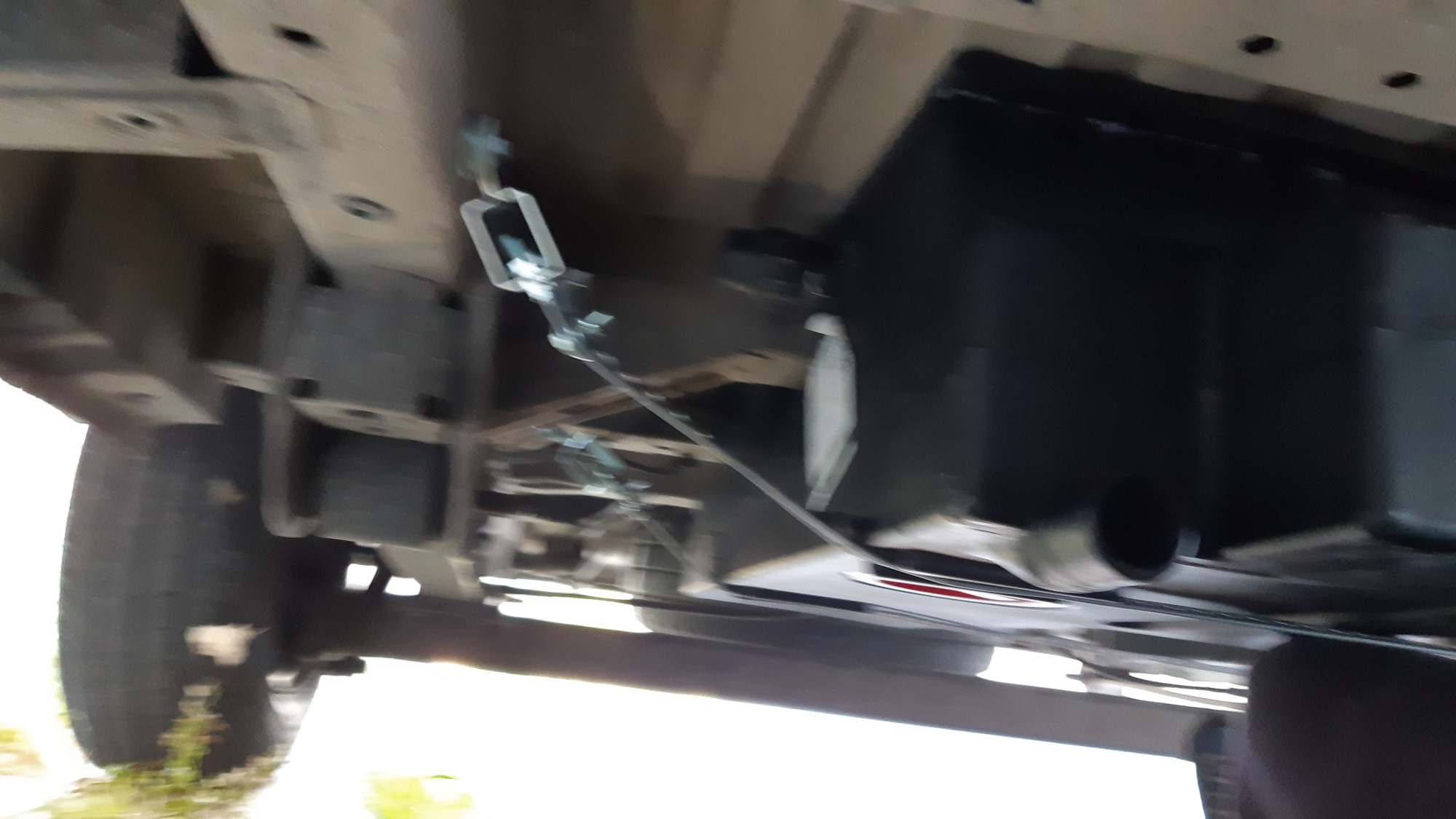

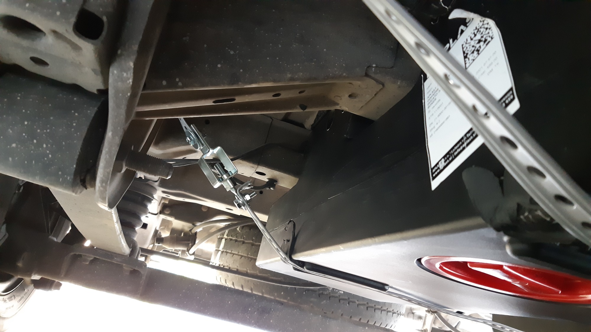

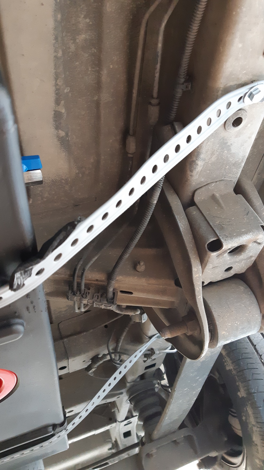

Bueno pues deposito de grises de 75 l instalado!
Ha sido mas facil de lo que pensaba, hay que planificar un poco la ubicación y los agujeros que debes perforar que ademas vienen ya con roscas en el propio deposito.
Para sujetarlo he perforado los largueros del chasis para instalar remaches roscados del 8 y ahi atornillar las cinchas con tensores.
En las zonas donde apoya el depósito con la chapa he intercalado kaiflex de 1cm.
Falta instalar las conexiones.

Ostras, pues yo llevo menos litros de limpia y de sucias voy a meter el de 90 litros, a lo mejor me he pasado. La instalación haré la misma, cinchas metálicas y varios tornillos. Lo que sí he visto a algunos foreros que han hecho con los depósitos es forrarlos de kaiflex. El de grises lo haré por si hace mucho frío, me toca desaguar y está todo congelado, marrón al canto, pero el de dentro, no sé...
Te ha quedado muy bien el tope / escalón para el depósito de limpias, así mucho más firme.

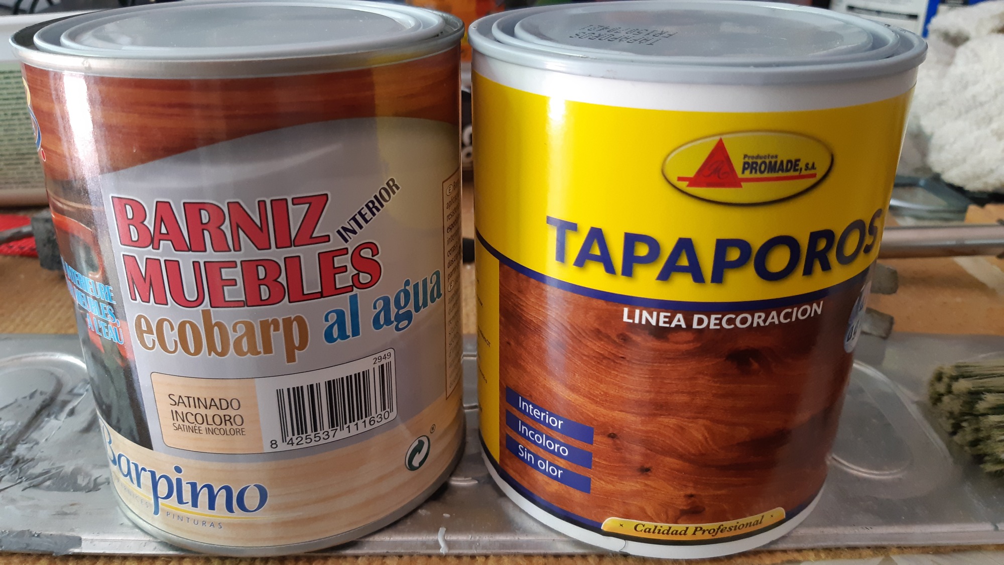

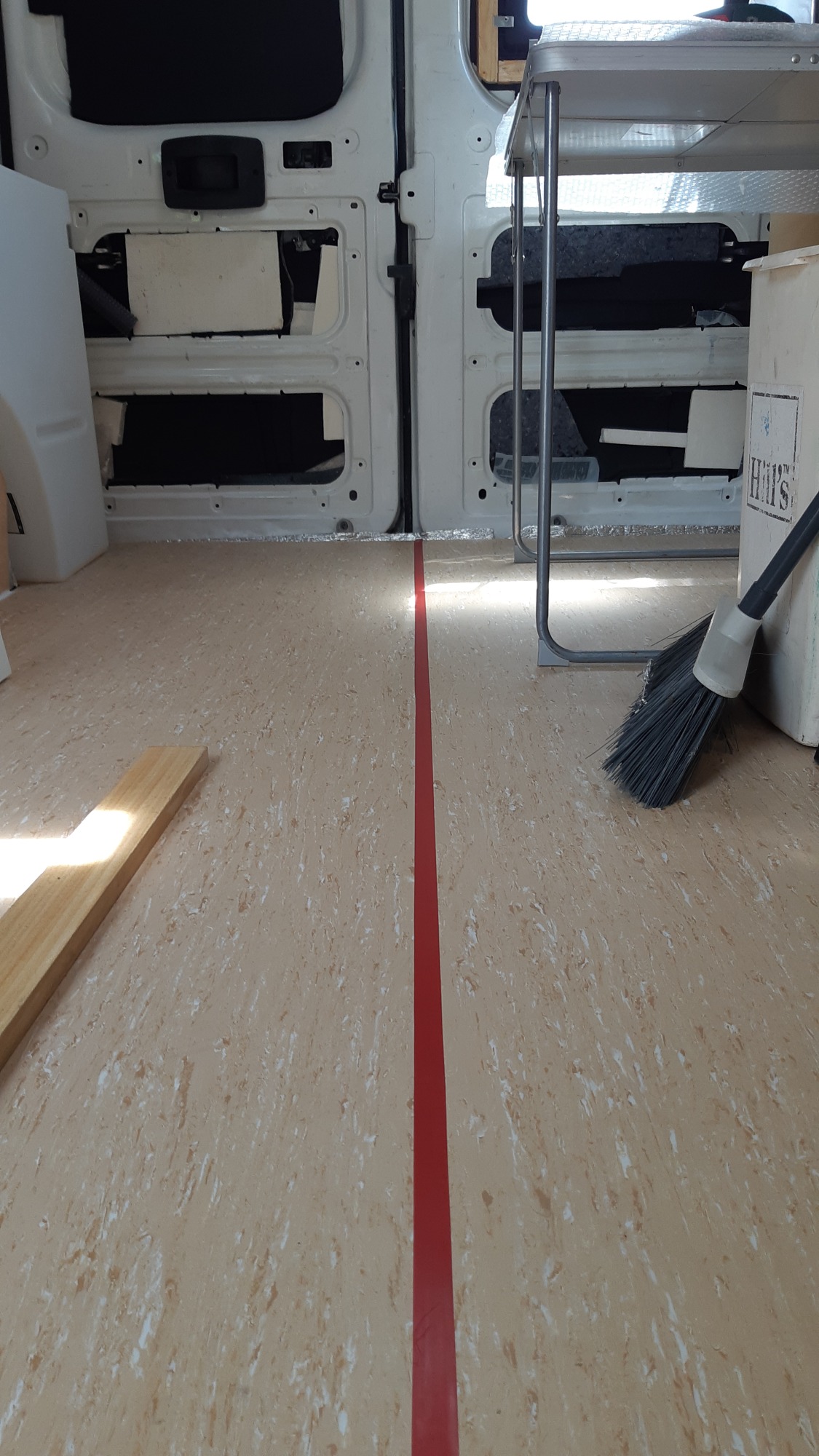

Protegiendo la madera con tapaporos y barniz.

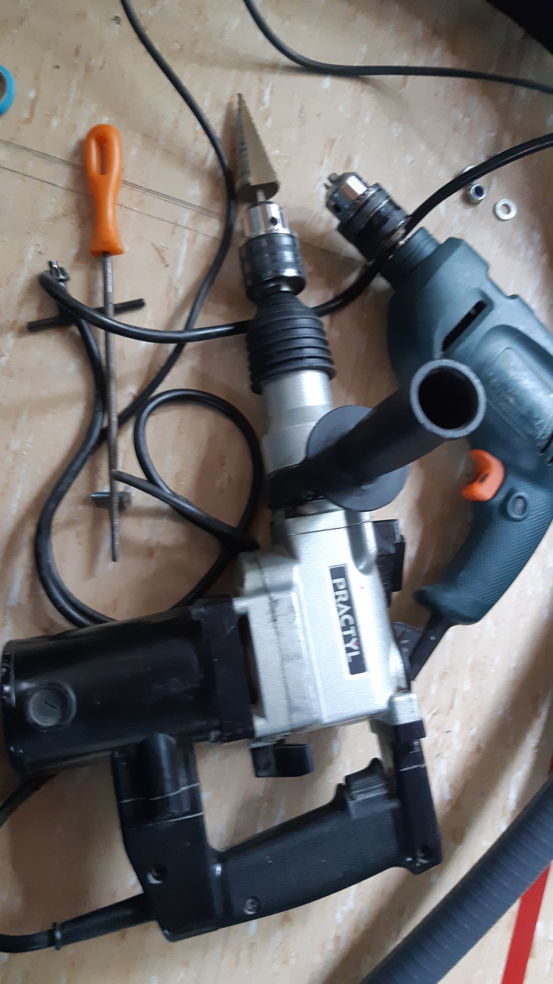

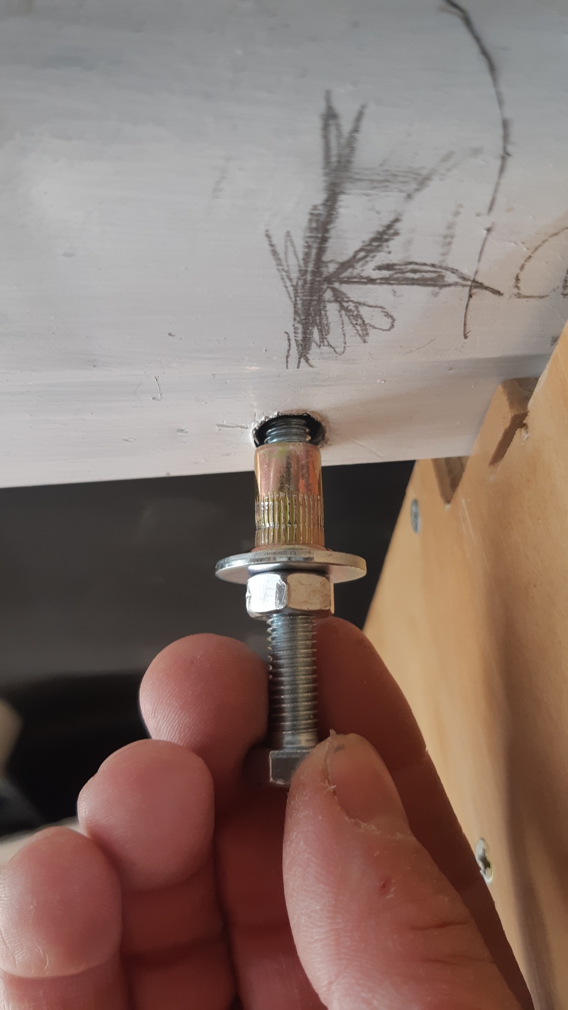

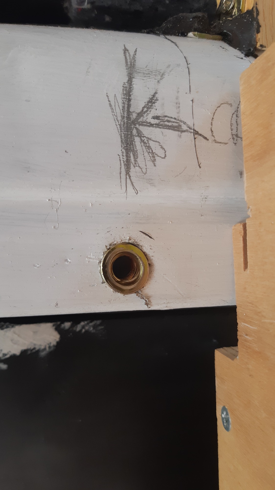

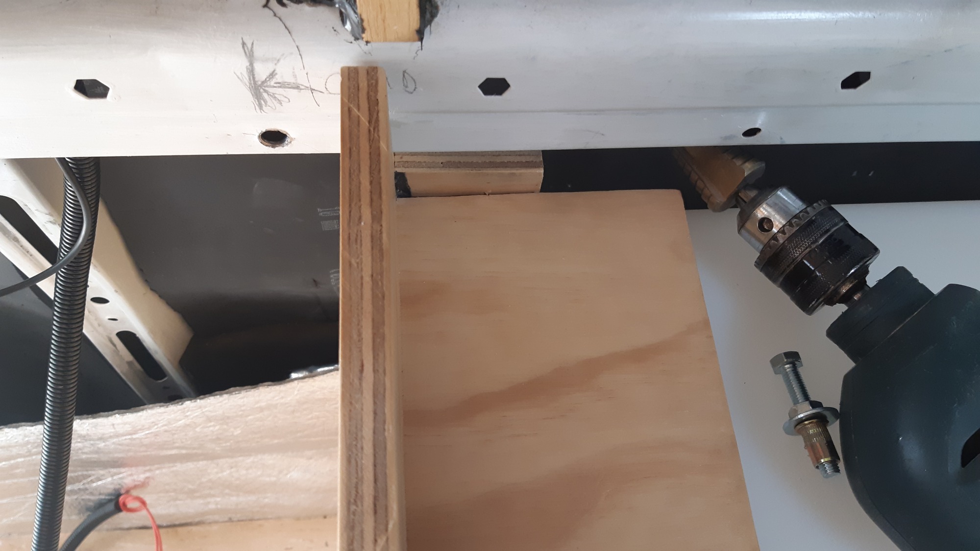

Os pongo en detalle los remaches roscados que los he descubierto por primera vez y me parece un puntazo!

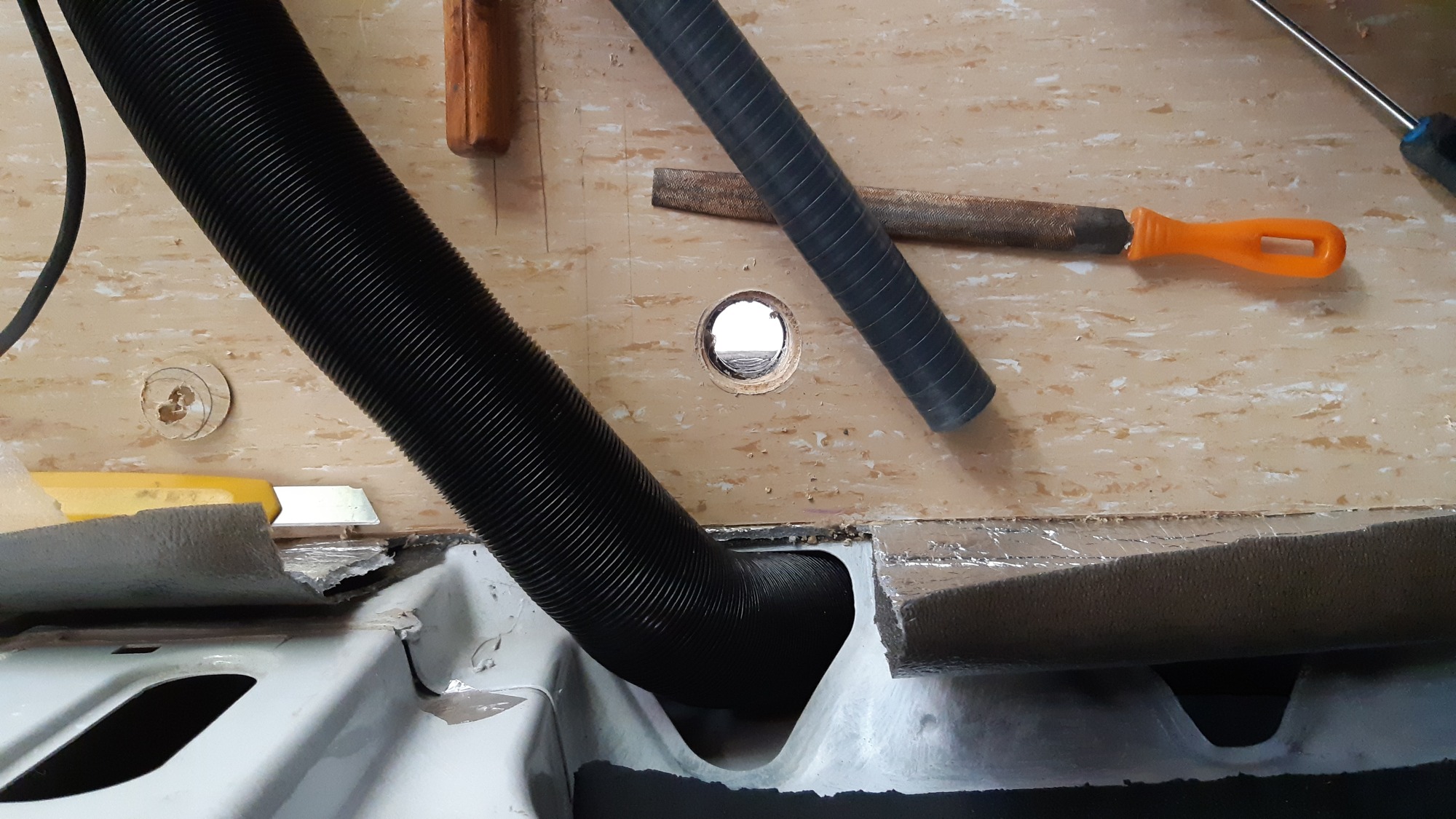

La broca escalonada junto con el percutor para pasar el tubo de la valvula de desague del plato.

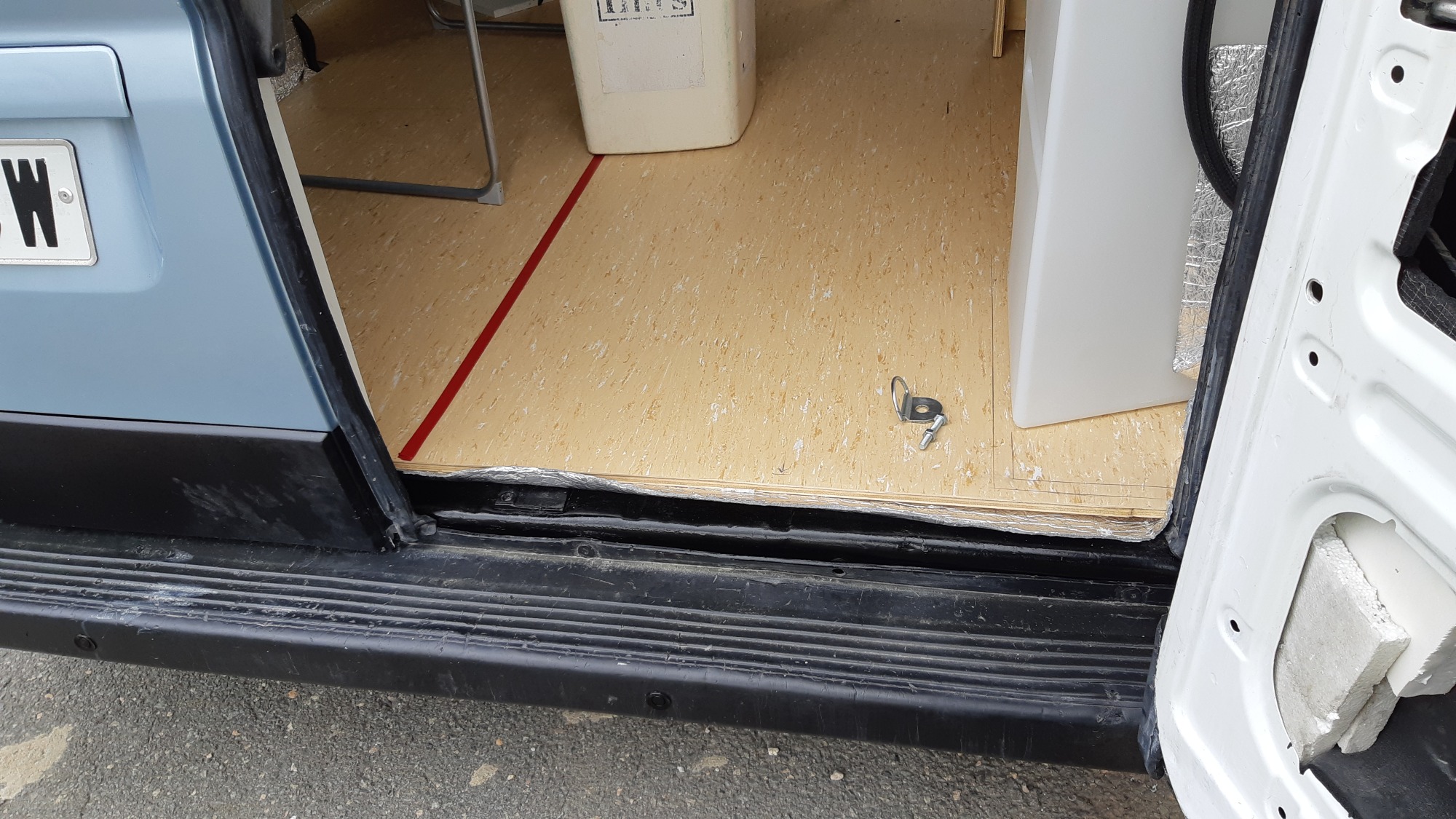

La linea roja del suelo marca el eje longitudinal de la furgo y sirve de referencia para replantear muebles, accesorios, taladros....
Tambien he ido tirando tubo de calefaccion de 60 para ducha y cama. Para el comedor irá tubo de 90, sino la calef. Planar 4d da error.

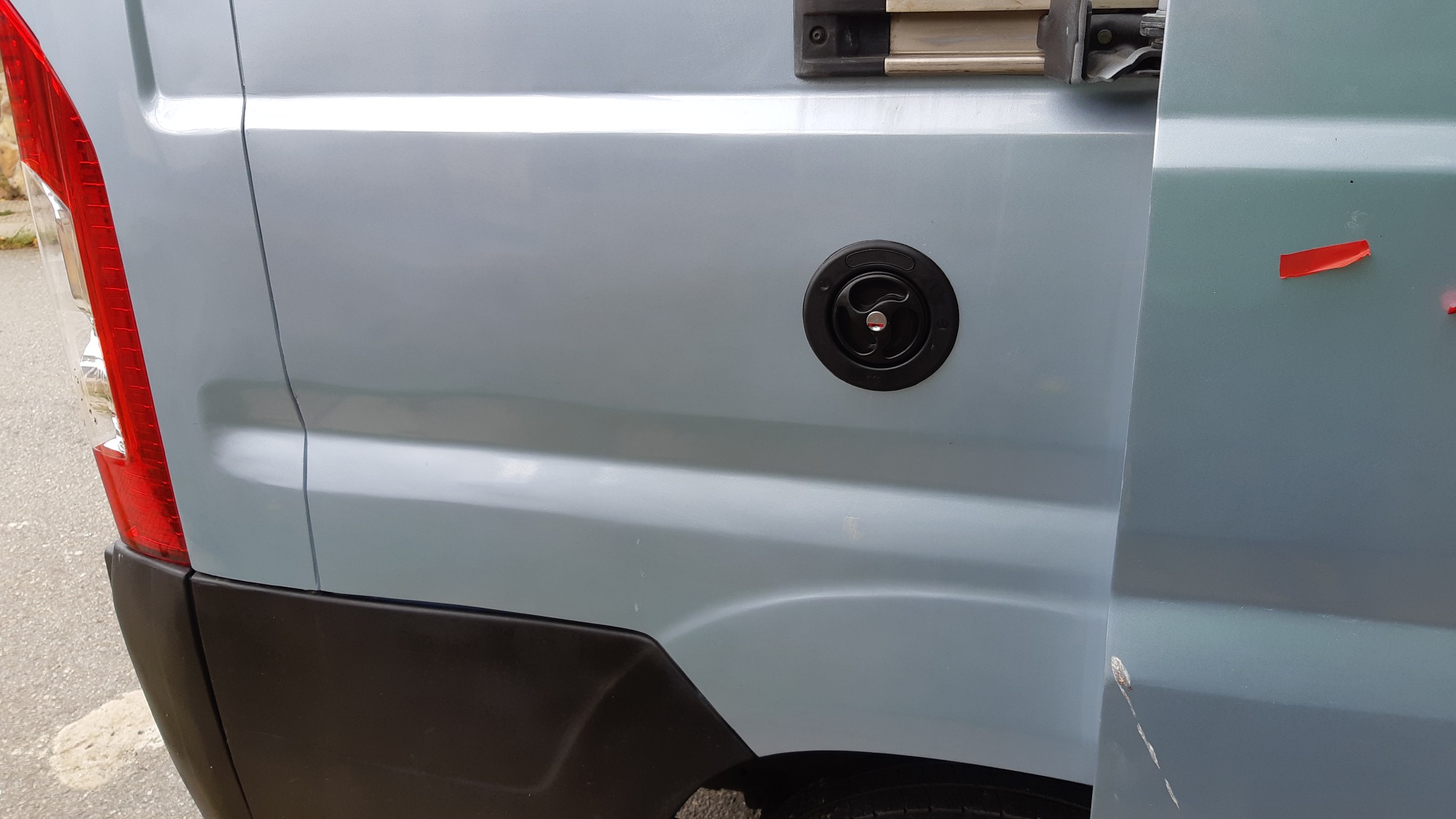

Bueno pues al final he puesto la boca de carga de agua por el exterior. Me gustaba mas el modelo con tapa pero solo habia en color blanco y no pega.... pero bueno, ha quedado bastante decente.

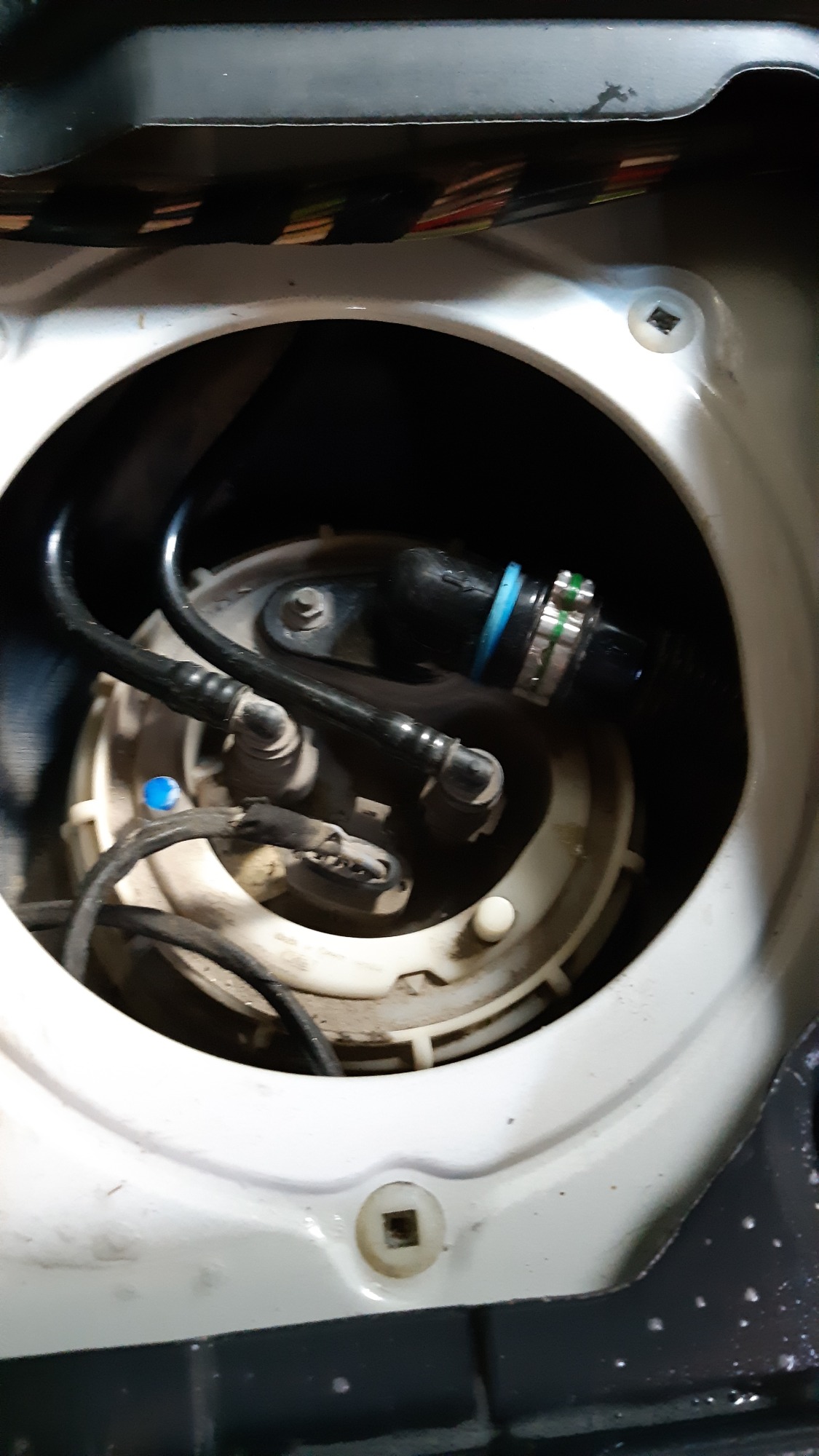

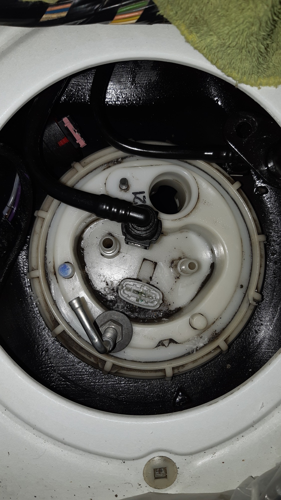

Me ha sido imposible extraer el aforador, lo he intentado por todos los medios posibles y esta muy duro. Me la he jugado.... pinchada de 30cm de espadin y he fabricado una chapa para roscarlo y ha quedado curioso. Creo que no ha caido nada de viruta dentro...

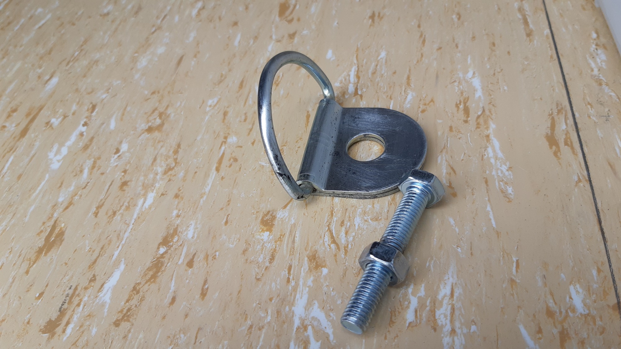

Recuperé las argollas de carga y las quiero atornillar en el piso pasando la chapa y atornillando por debajo, asi puedo sujetar las bicis en ruta.

aluvi
Cita de: bikerboalo en Mayo 15, 2021, 22:43:27 pm.../...

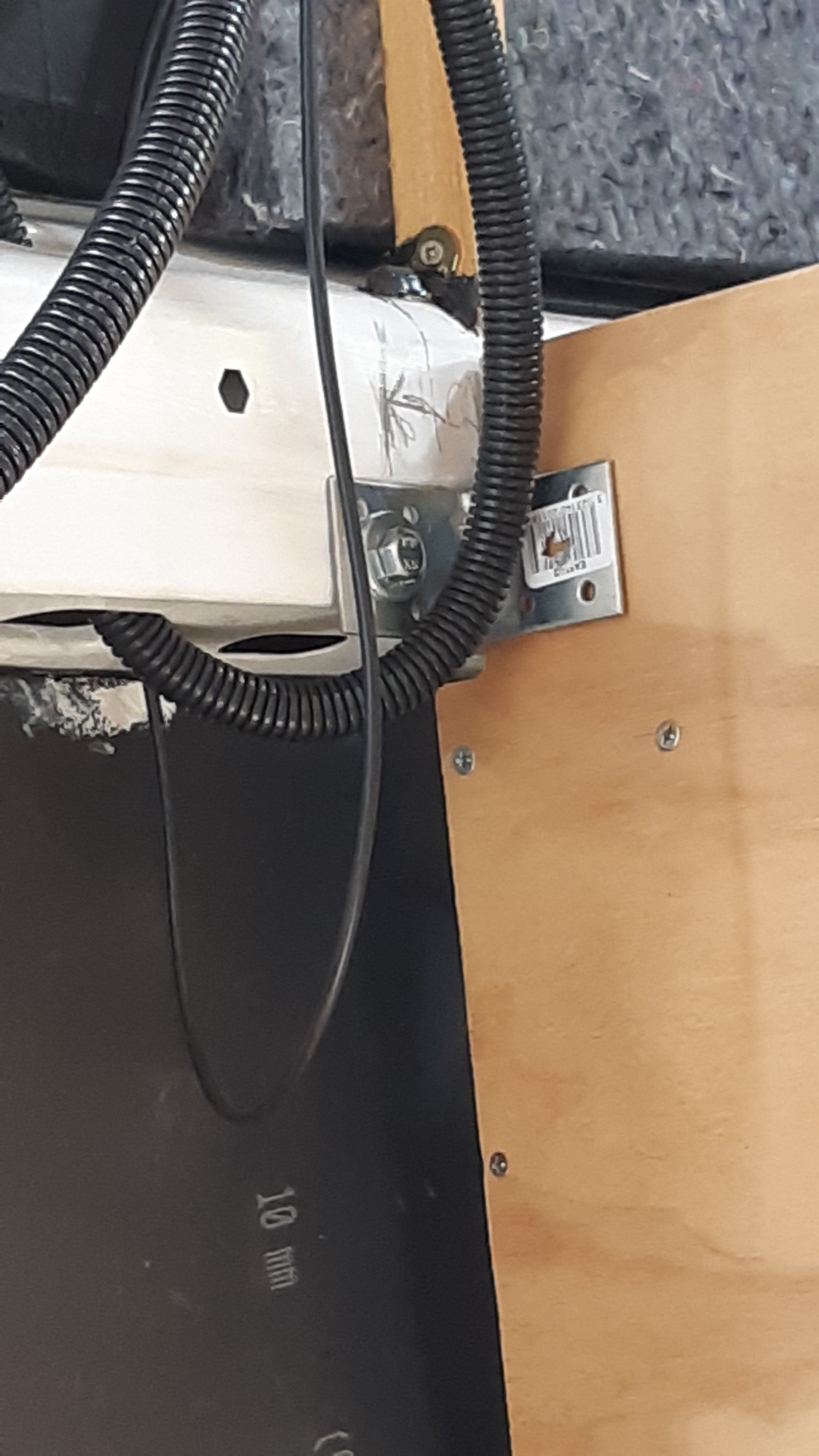

Por si te puede ayudar y que he leído por el foro. Un par de cosillas que observo mirando esta foto:
1.- En los agujeros, es recomendable poner galvanizado en frío o equivalente como antióxido en la chapa después de hacer los taladros.
2.- El remache que pones parece que no es de acero inoxidable. Mejor estos últimos aunque son más duros.
