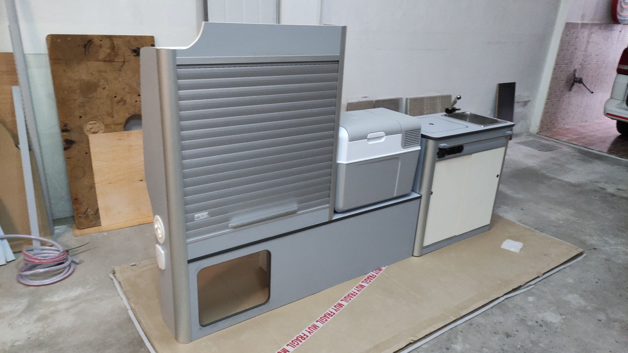

Cita de: AlvarA en Marzo 25, 2021, 08:19:52 am¿La nevera es la Mobicool? Yo sigo pensando en si vender la Indel y comprar la Mobicool por el tema de la puerta y de que tiene los respiraderos arriba y creo que funcionará mejor. Ya me contarás qué tal de consumo y ruido cuando la hayas probado "en ruta".
Si he vendido la tb51 y he pillado esta. Nos gusta mucho la disposición en la que queda y que al ser más cuadrada parece que es mejor para almacenar. Ayer la probé y va muy bien enfría rápido el ruido es similar a la indel no sé si decir más o menos pero no es molesta. La calidad de los plásticos es algo inferior pero claro cuesta menos de la mitad! Yo de momento la recomiendl!

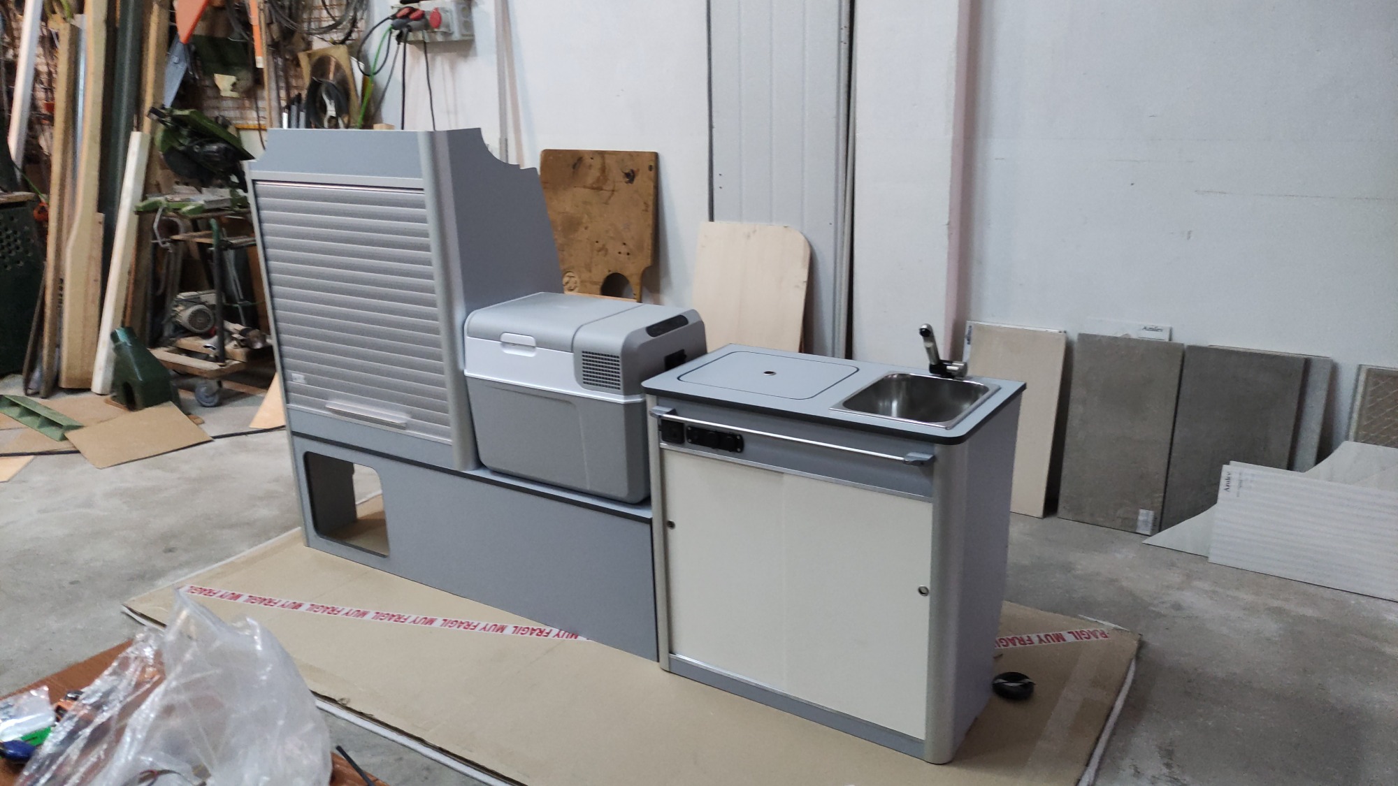

He encontrado esta que debe de ir realmente bien y el espacio es muy contenido, tendrás que buscar algo así que se adapte a tus necesidades.
¡Ánimo y cualquier cosa me dices por aquí!

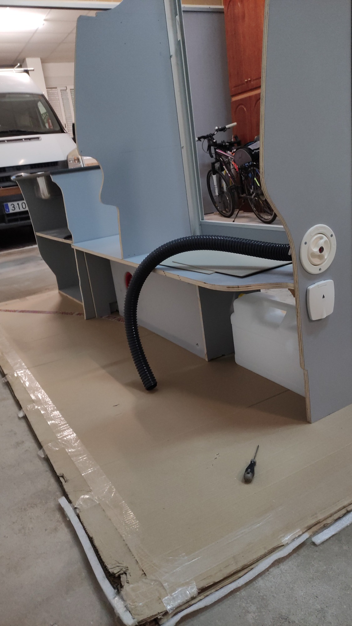

Buenas! Muchas gracias, el de limpias es de 53 litros que es el que mejor se adaptaba al hueco inferior de la columna que se ve en alguna foto bajo la nevera y el de sucias es de 12 litros extraplano que también va a ir bajo la columna para tener todo el mueble de la cocina completamente libre y útil para comida y menaje. En breve pondré fotos.
Las pueras tienen 6mm dos tableros de tablex de 3mm encolados con acabado en pvc. La guía mide 16mm las puertas las tuve que rebajar un poco para que deslizasen bien.

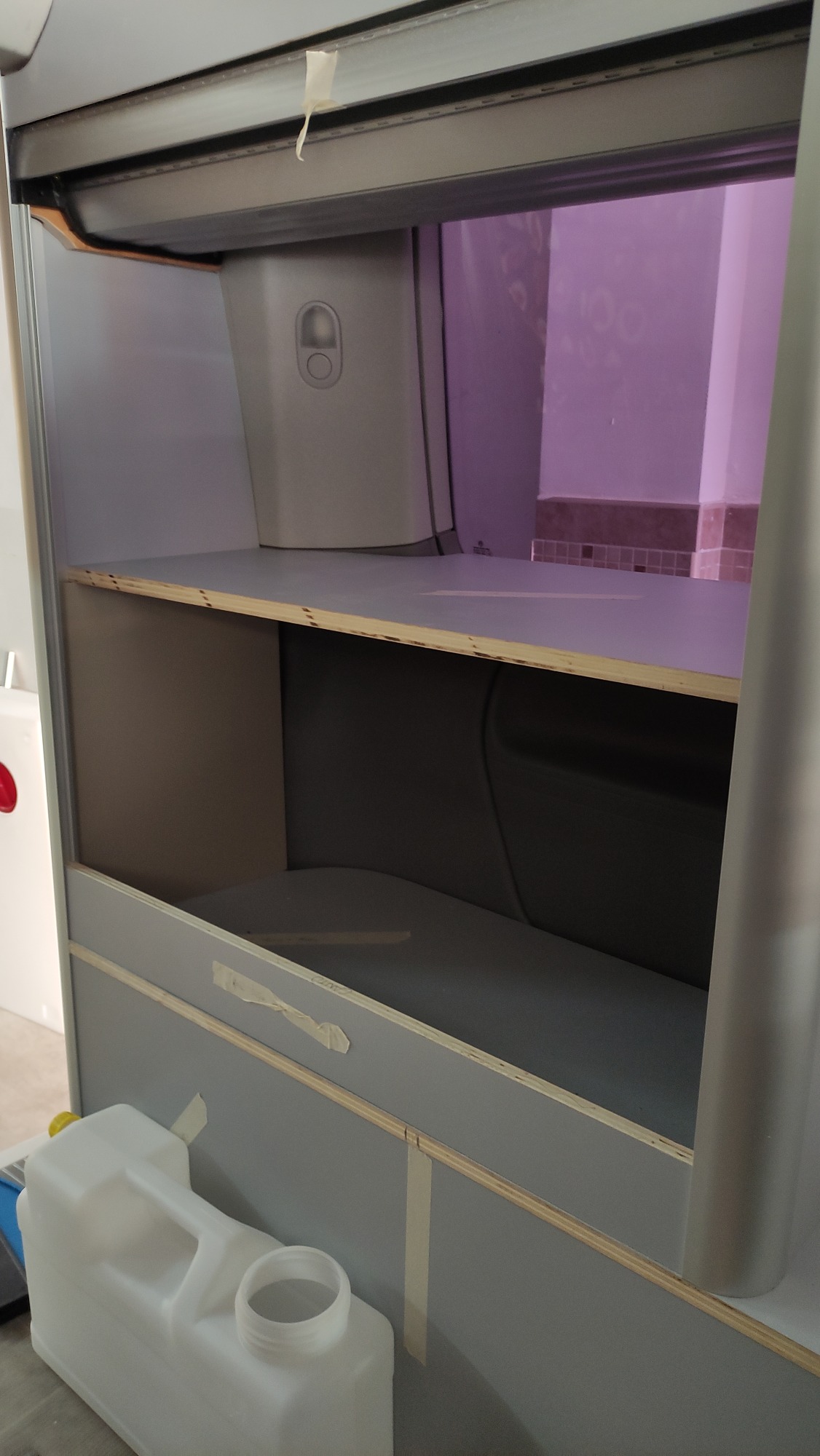

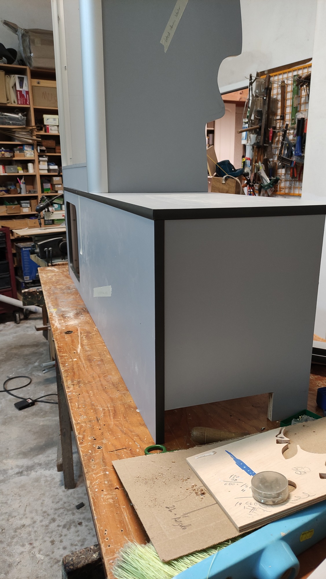

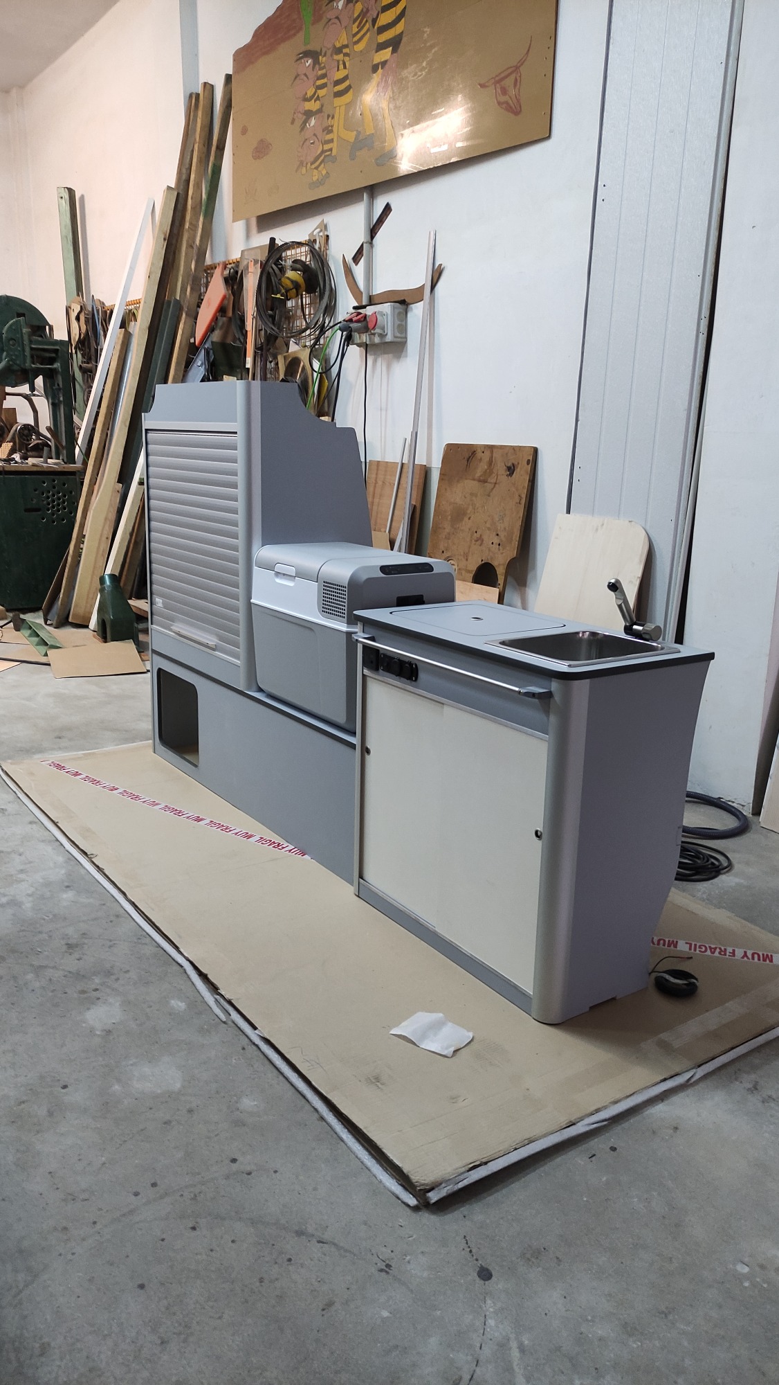

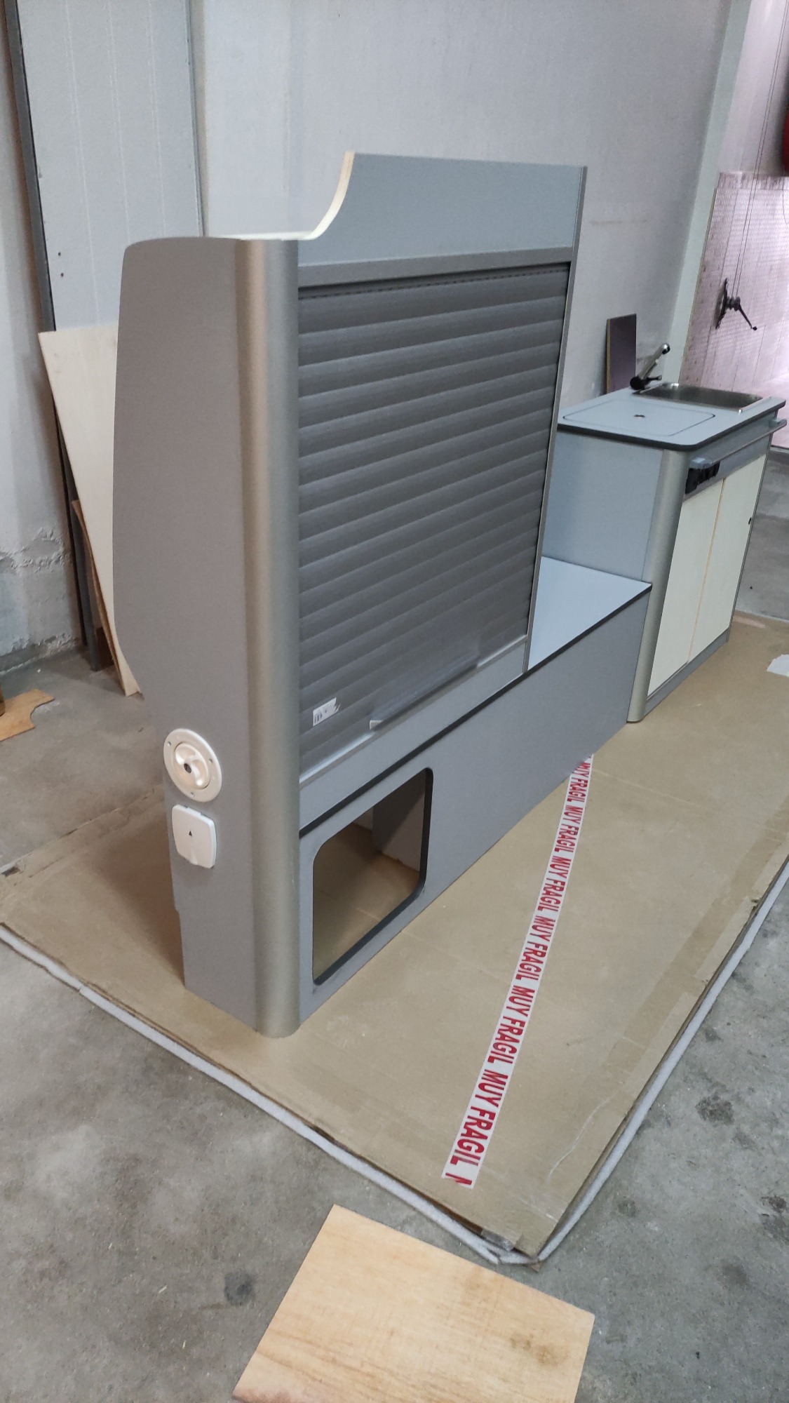

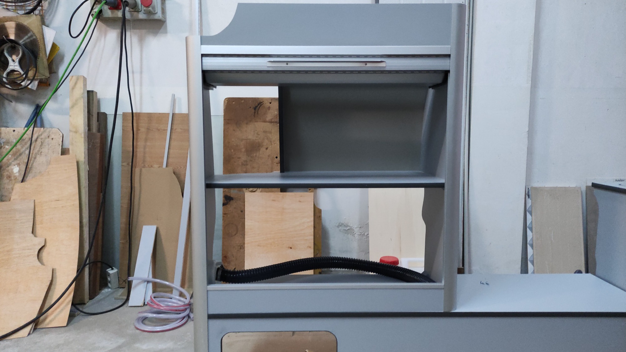

Seguimos!!! Por fin en su sitio a falta de cantos, remates, etc. Y lo más importante hemos conseguido poner solo una persiana para todo el hueco, no queríamos dividir el mueble en dos para la típica distribución persiana+puerta.
¡Espero que os guste!

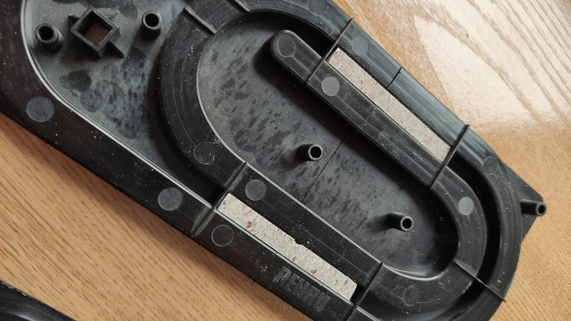

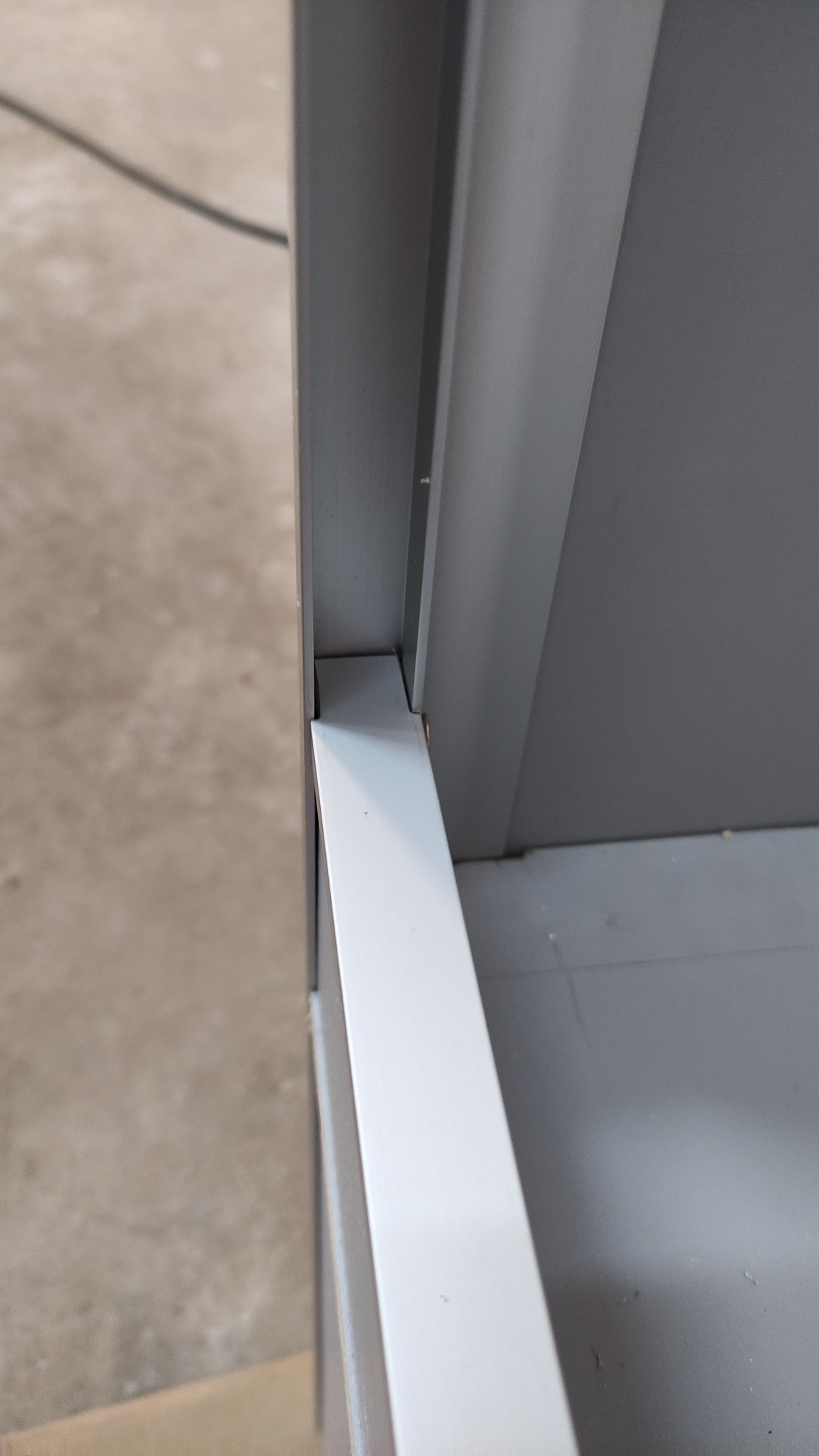

La guía de persiana por la que me preguntábais la marca es rehau es herraje de cocinas pero no encuentro la pieza en concreto en internet, aquí está empalmada para unir el corte longitudinal que hicimos
Algunos de los remates de la persiana
¡Feliz finde!

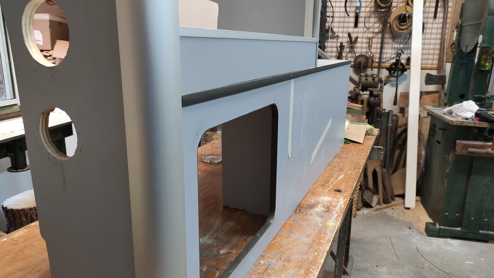

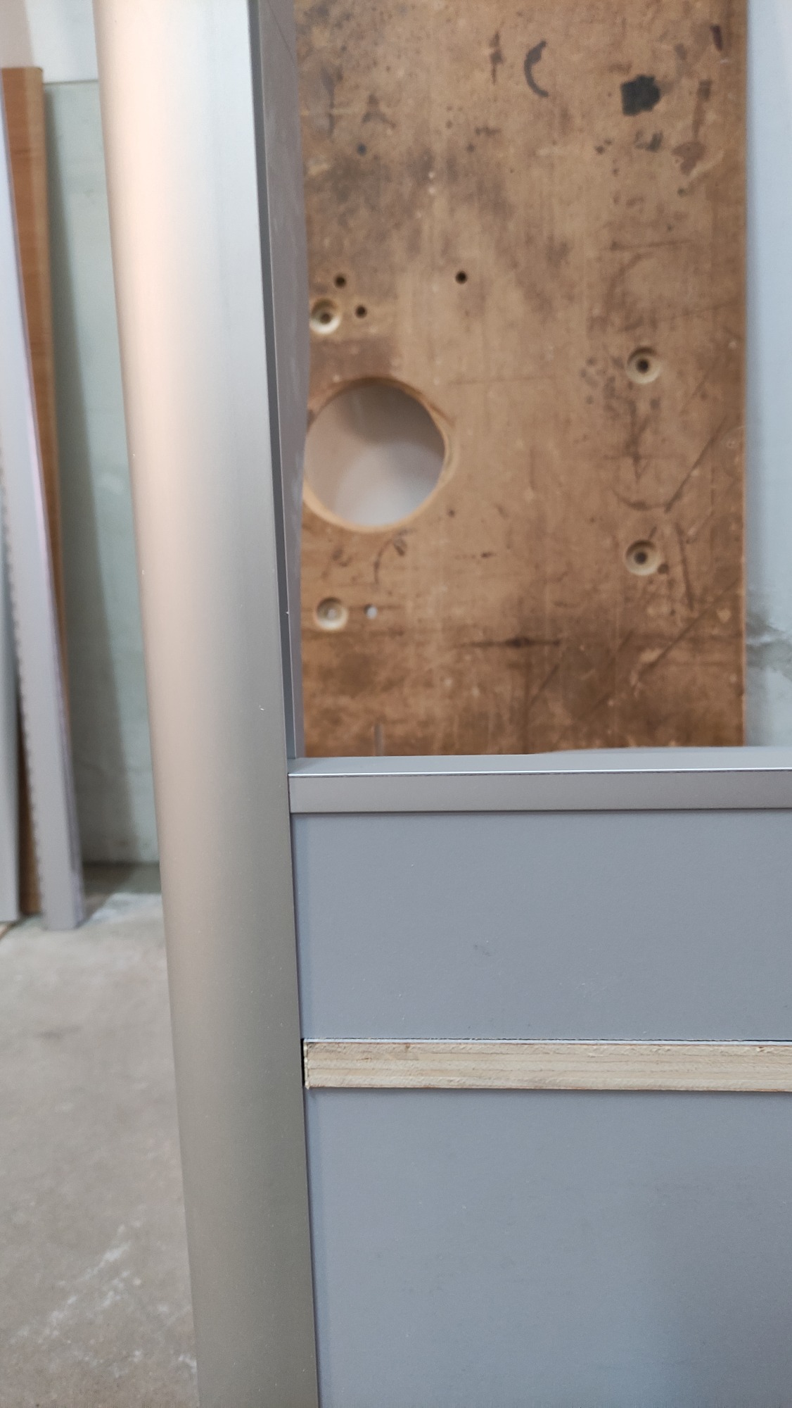

Ventana para extraer el depósito de sucias, cantos y terminaciones de aluminio puestos! .fotografo  .palmas

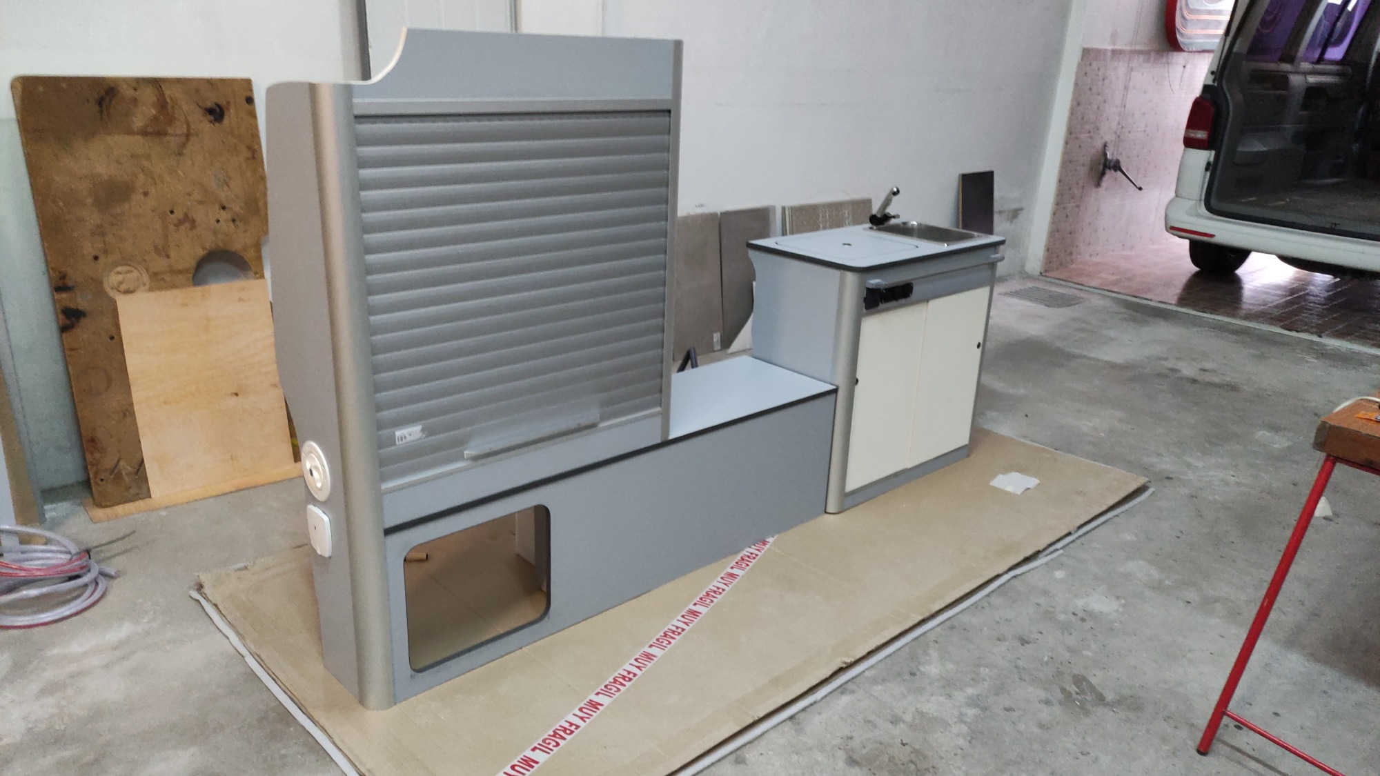

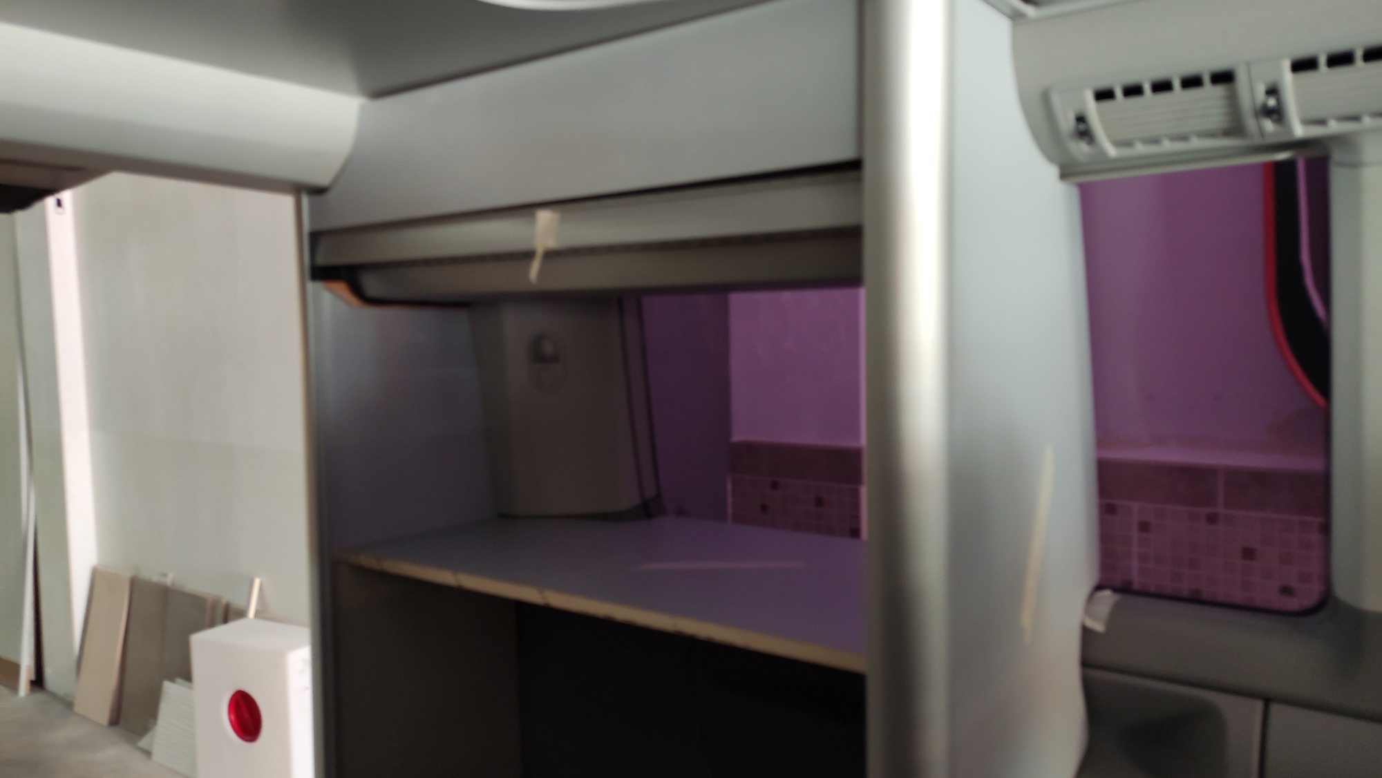

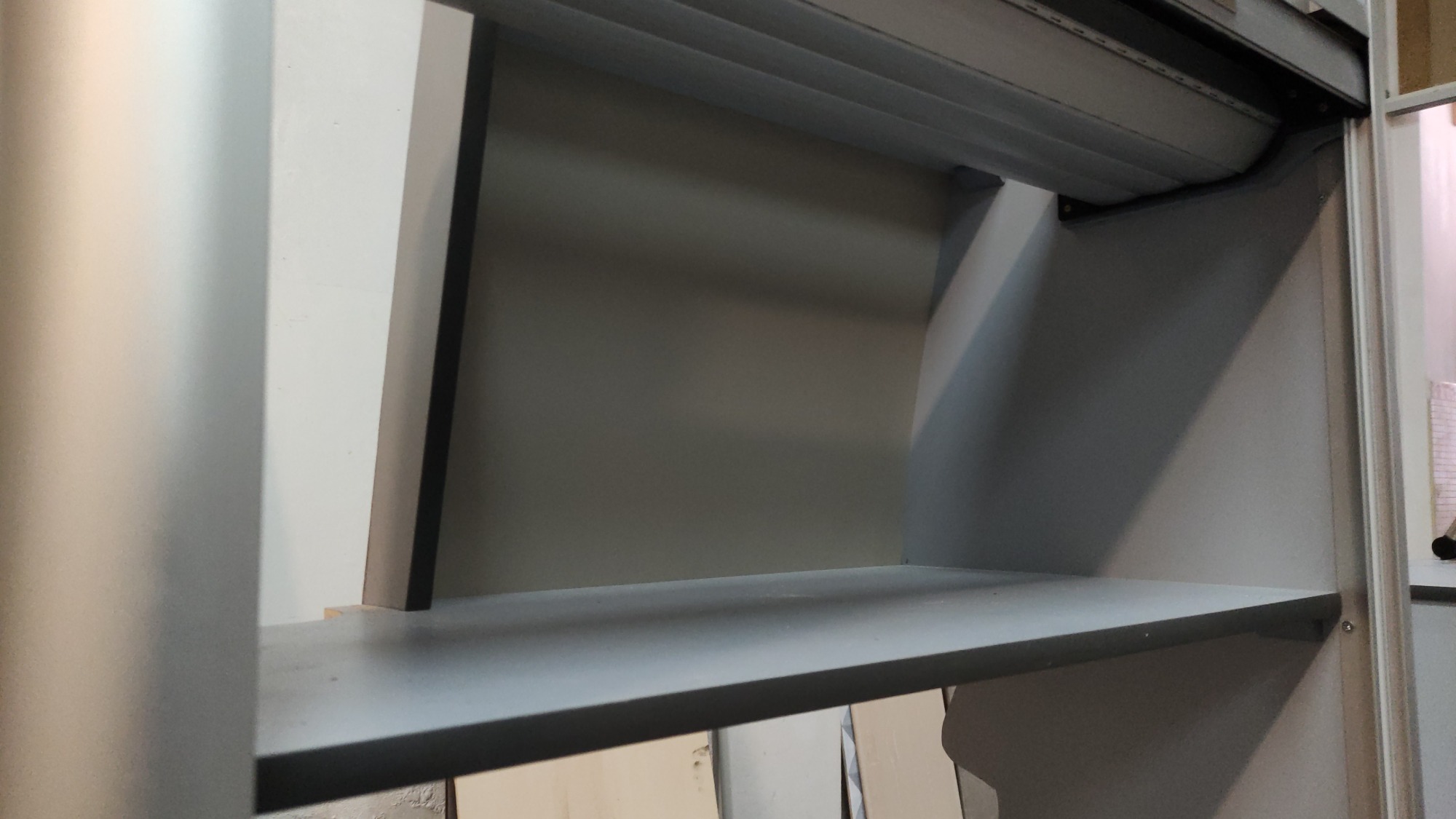

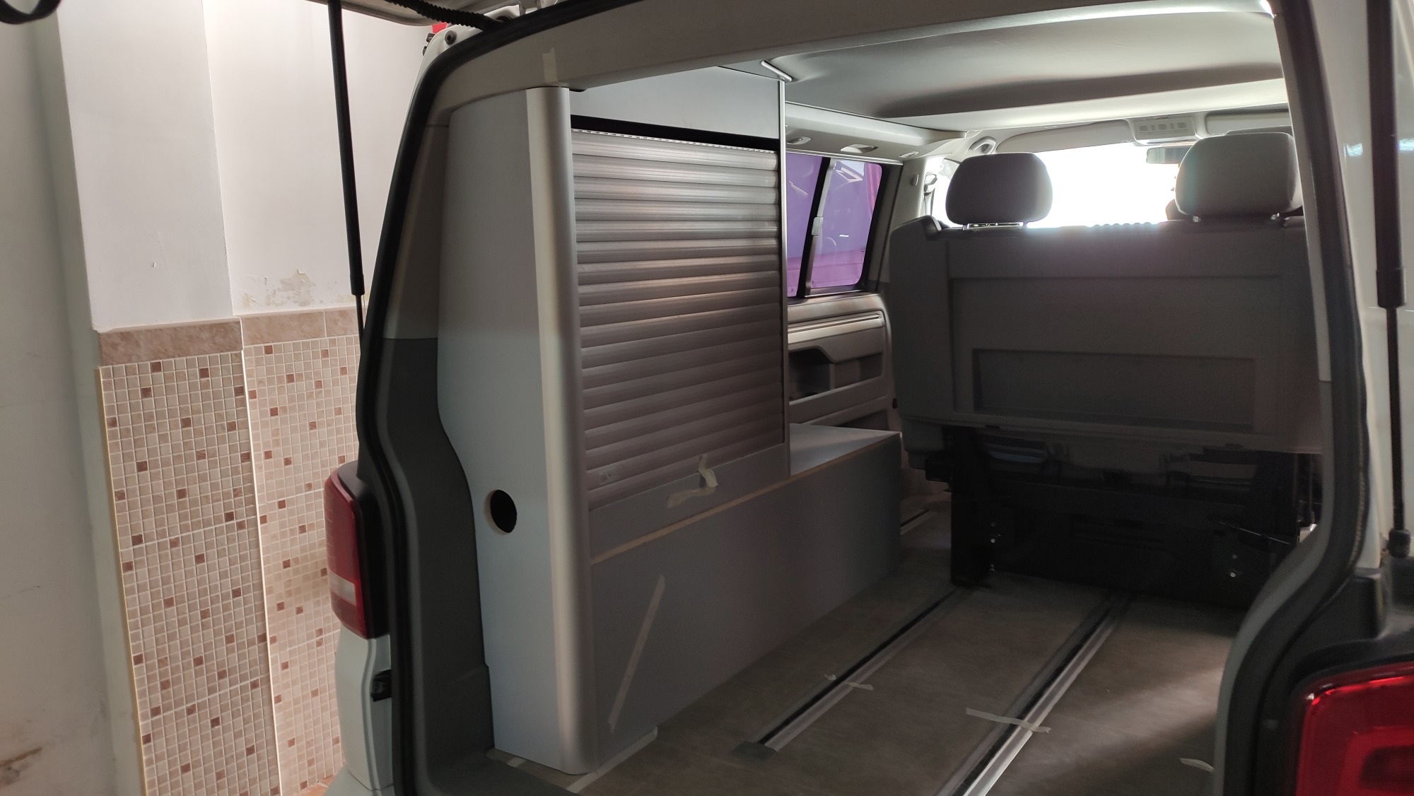

Bueno a falta de unos cuantos cables y mangueras casi listo. A la vuelta de vacaciones de semana Santa el altillo y un cajón para el hueco de la izquierda del asiento de las dos plazas.
