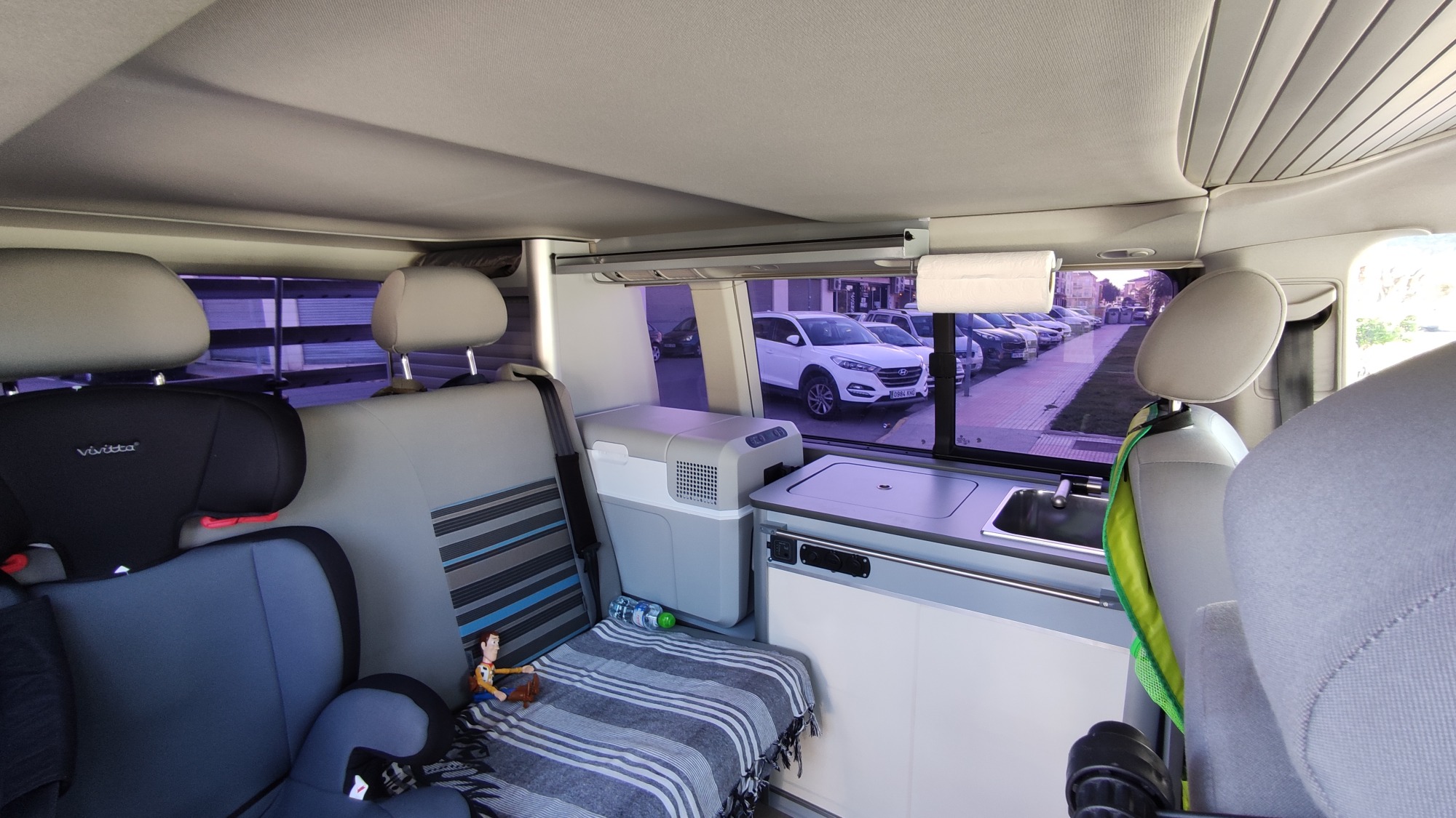

Ya tenemos todo emparejado y la leja que hice en otro brico, sobre la nevera y la cocina ¡también puesta!

¡Amigo! A falta del altillo y añadirle luces led al módulo de la persiana, ya lo tengo 😀

Hola, @XSIEMPREXVIDA, una pregunta ¿qué modelo de nevera Mobicool es?
Los colores no corresponden ni con la antigua FR ni con la nueva MCF.

Buenas mrf40 solo la he visto en ese color en Lulukabaraka. Y le iba tan a juego a la furgo y al mueble que no hubo duda para pedirla. Estamos encantados con ella estética y funcionalmente hablando.

Cita de: XSIEMPREXVIDA en Abril 09, 2021, 13:58:13 pmBuenas mrf40 solo la he visto en ese color en Lulukabaraka.
Ya, eso es lo que me tiene mosqueado, que así no existe en ningún otro lugar, ni en la web de fabricante :-(

Si te vale de algo la caja con la que viene es mobicool original.

Cita de: XSIEMPREXVIDA en Abril 09, 2021, 14:23:17 pmYo les pregunte y me dijeron que garantía dometic de 2 años.
Muchas gracias, ando entre este y el Indel B, a ver cual cae. Lo que pasa es que tal y como están las cosas llevo desde marzo del año pasado retrasándolo  .joder

Cita de: pirasystem en Abril 09, 2021, 14:34:40 pmMuchas gracias, ando entre este y el Indel B, a ver cual cae. Lo que pasa es que tal y como están las cosas llevo desde marzo del año pasado retrasándolo  .joder
Yo tenía una indel tb51 y era muy grande para esta distribución y por precio me decante por la mobicool, los plásticos de la indel son muy superiores pero ruido igual y enfría muy rápido. Por el día la llevo a 5 grados, por la noche la subía a 7 y no arrancaba en toda la noche. Mantiene la temperatura genial, hemos estado 3 días con ella y muy contentos sobre todo sabiendo que es "dometic" y suelen responder bien a las garantías. Si tienes cualquier duda por aquí ando.
