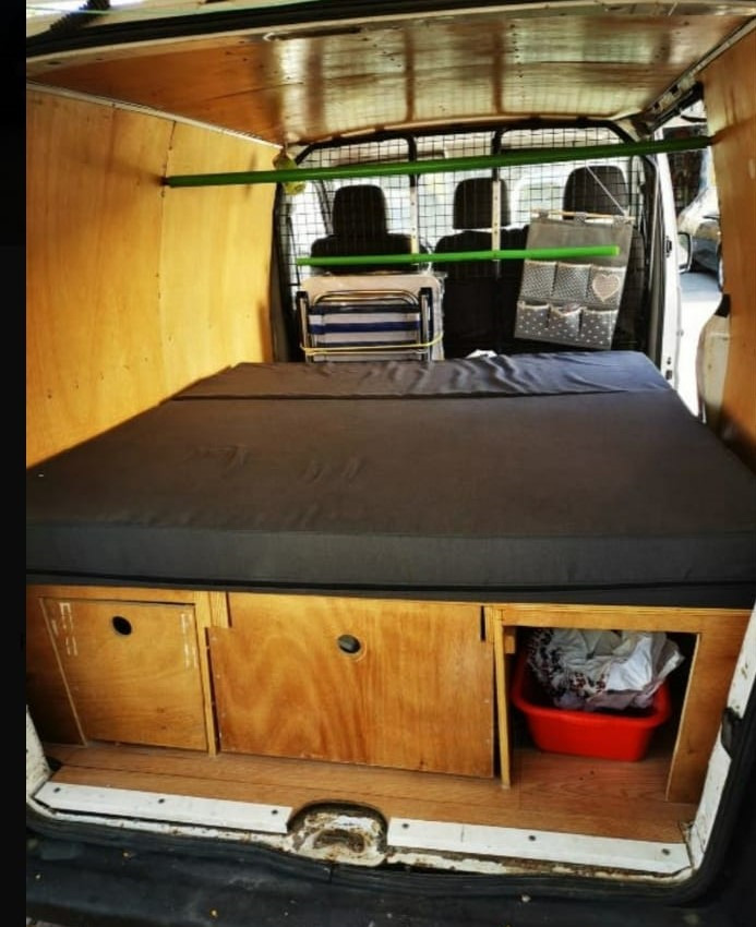

¡Hola a todos!
Muchas gracias a todos por los comentarios y las opiniones, ¡nos sirven un montón!
Os dejo una foto para que más o menos veáis cómo está ahora.... Pero queremos hacerle un cambio de distribución, de colores, para darle sensación de amplitud.
Creemos que el color de muebles da sensación de estar muy encerrados, al igual que el separa cabina de rejilla... Además, no tenemos ventanas (todo se andará porque estamos pensando en hacer, por lo menos, una claraboya de ventilación. Nos han dado precio para homologación de 250€, ¿cómo lo veis?).
Si tenéis sugerencias serán bien recibidas!!!!!!

Speed Master
Hola,
Por lo que veo los tableros son barnizados...
Si no es estrictamente necesario, sustituir, yo no lo haria.
Con una lijadora fina podéis dejar la superficie lista para pintar por encima y dar color a vuestro gusto.
En cuanto al tipo de pintura, hay diferentes posibilidades para pintar la madera. Yo consultaría en una tienda especialista en pintura para que me asesoraran sobre la mejor opción

Sí... Tiene un barniz bastante feo... Y le da oscuridad, ¿verdad?
Hemos pensado eso, si no es estrictamente necesario, precisamente eso: lijar, tratamiento de aclarado y a ver qué tal queda, que por lo menos sea más estético y sobre todo algo más funcional (simplemente por la apertura que puede dar el color claro).
Algo más:
La distribución no nos cuadra porque la cama ocupa muchísimo espacio.
Sofá cama, ¿quién más dice SÍ?
Lo más probable es que cortemos el colchón que nos viene en la furgo a nuestra medida y creemos un mueble-cama que se desplace hacia el lado para colocar la cama de matrimonio, pero que desde atrás si está en sofá no se vea tan... grande todo. No sé si me explico...
