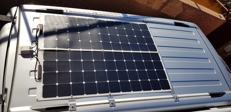

Yo lo llevo así desde hace 3 años. Dos placas FLX150SP-M de SUNFLEX sobre 3 tiras de 3mm de acero galvanizado ancladas a las ranuras de la baca del techo elevable. Con el fin de poder quitarlas (tardo 15 minutos) cuando paso la ITV. Las placas me dan 300W y me apaño bastante bien para cargar las auxiliares y las baterías de las E-Bike que llevamos.

Muchas gracias a todos por vuestros aportes, los tengo todos en cuenta. En cambio a ajgmaky, me mola como los tienes.
