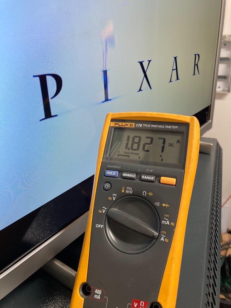

No lo he probado exhaustivamente, pero ha funcionado de 10.4v a 14.2v medido con un polímetro Fluke. Y tiene un consumo de unos 0'65A reproduciendo una película desde la red. Y un consumo de 8mA (0.008A) apagada en modo de espera.
Por otra parte, comentar que al poner el diodo en serie este provoca una caída de tensión de unos 0.7v por lo que si está en carga la batería con unos, no sé, 14.5v al tv le entrarán 14.5-0.7=13.8v una tensión bastante segura.

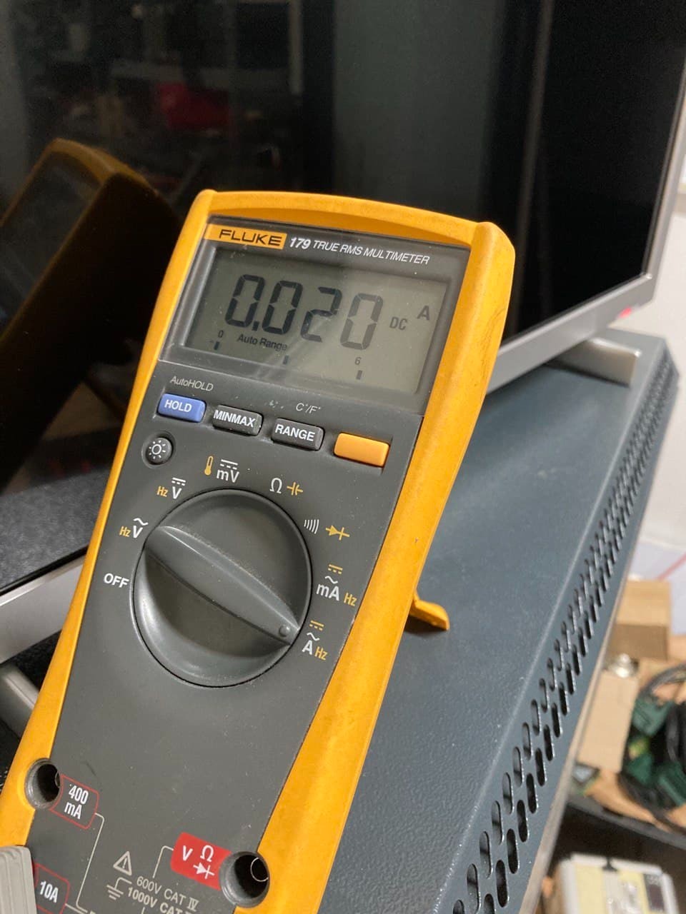

Consumo reproduciendo película FHD desde la red a través de wi-fi
Consumo con el TV apagado en modo de espera.

entiendo que estabas alimentando a 12 V DC..porque mides en AC?
tengo ese mismo multimetro, muy bueno
binartu
Pues lleva razón!!! Se apagó el multímetro y al ancenderlo enciende en el modo de las indicaciones blancas y tenía que haber pulsado el botón amarillo para medirlo en dc.  :-\  Vaya cagada!!!! Jajaja
En cuanto pueda modo el consumo de nuevo y pongo las fotos siguiendo el tutorial.
binartu
Febrero 01, 2021, 20:49:03 pm #13 Ultima modificación: Febrero 01, 2021, 20:50:40 pm por binartu
Ya he puesto las fotos con las medidas correctas, menos de 2A en modo de reproducción y 20mA en estado de reposo apagada (stand-by).
Tambien he puesto las fotos correctamente. Más sencillo que enlazarlas desde fuera. Gracias por el tutorial.
