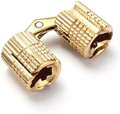

Pues en cuanto a bisagras puse de este tipo:
Pensamos que sería buena idea por como plegan, y la función la hacen muy bien, pero al ir colgados de los reposacabezas, en cuanto el asiento está en posición normal (no modo cama), y quedar colgado de los reposacabezas, con las vibraciones y demás, se acaban saliendo y/o rompiendo.
Si no recuerdo mal, creo que lo comenté en el propio documento. Tengo que mejorar el sistema, seguramente le coloque una bisagra de piano en todo el largo, una resistente, como he visto que llevan varios que los venden hechos, y tiene sentido, ya que tiene muchos más puntos de anclaje.
