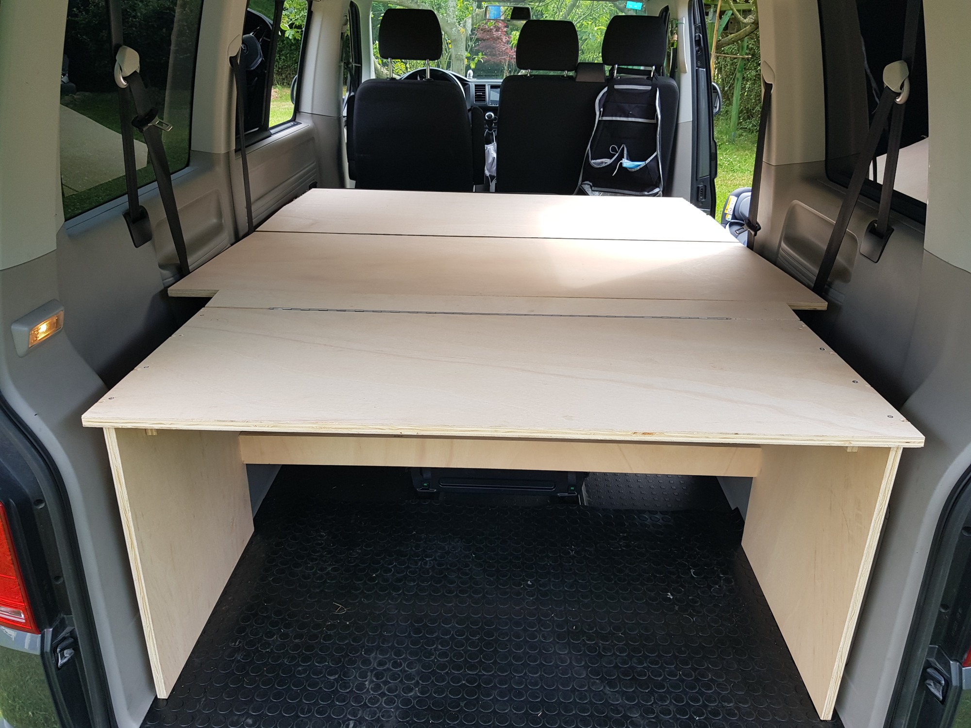

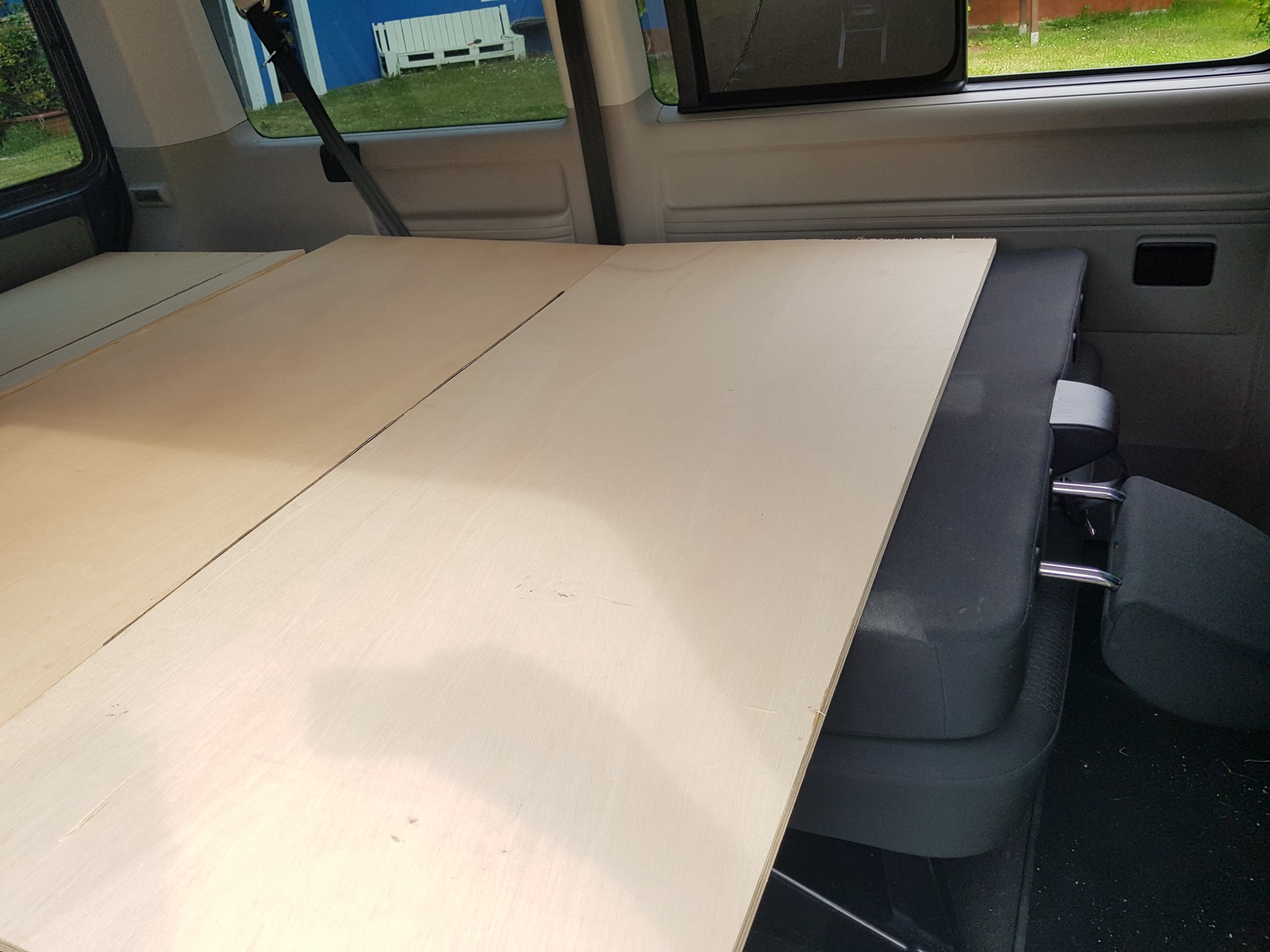

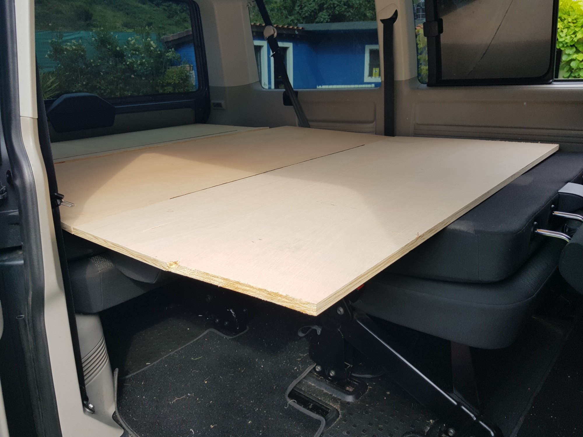

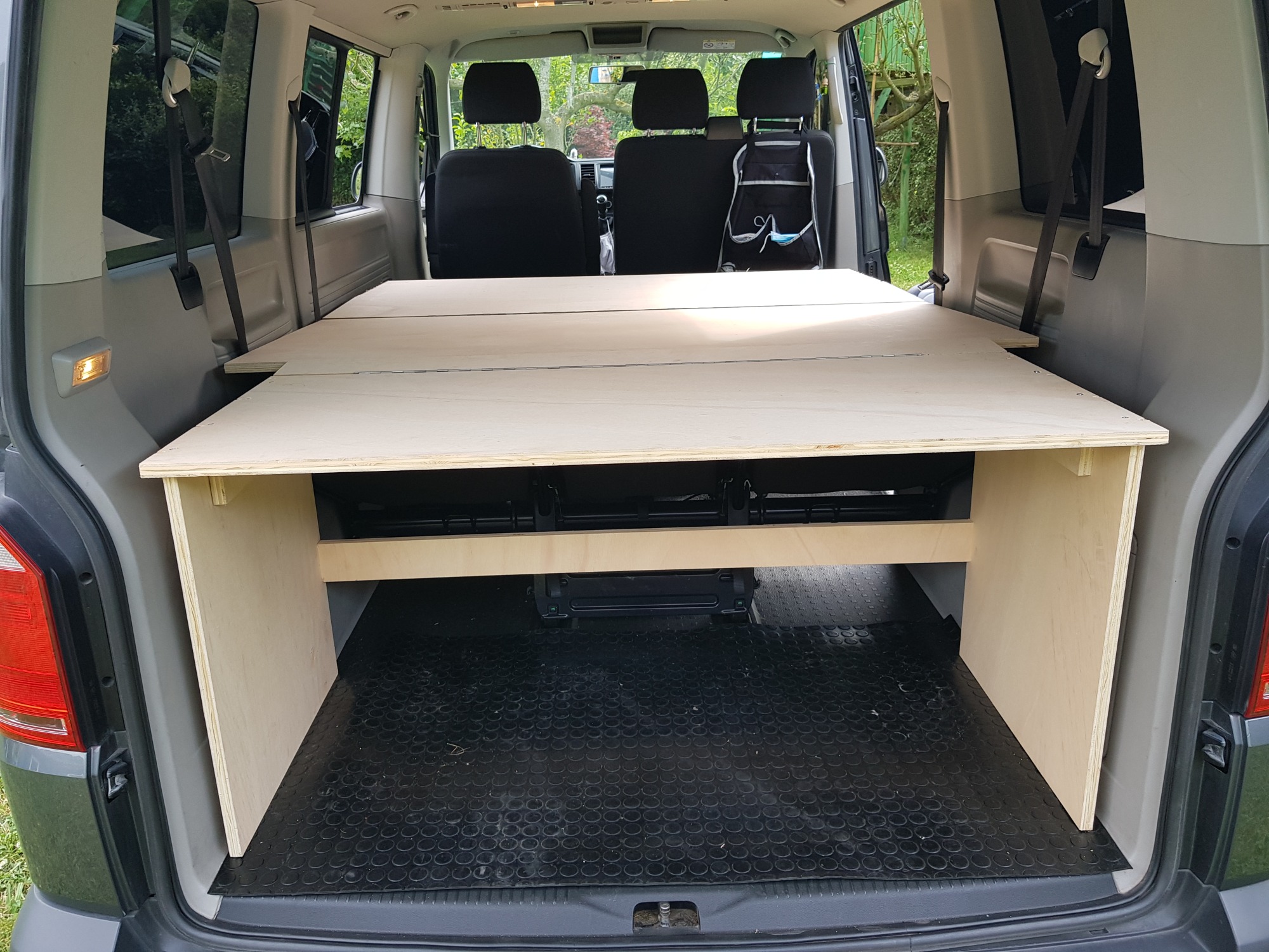

quiberon
Hola de nuevo,
Ya tengo las piezas cortadas y las bisagras preparadas para montar. Luego mano de pintura y listo. Una maravilla lo de los planos Rubn!
PREGUNTA:
Que colchon le habeis metido encima. He visto el de kfoam que venden en amazon por 195/210 euros, plegable en tres piezas.
Si alguien lo tiene, os entra detras de la 3a fila? Cierra bien el porton o va muy forzado?

quiberon
Hola,
Me faltan detalles, las aletas, una pata para el sustituir el asiento individual que tengi quitado, las escuadras, pintura y colchones.
Pero ya casi está, y estoy muy contento. He vuelto a los origenes, como empecé hace 18 años. Es para salidas esporadicas con los enanos, sino ya viajamos con caravana.
Muchas gracias Rubn! por la aportavion tan maravillosa. Cuando acabe mas fotitos...

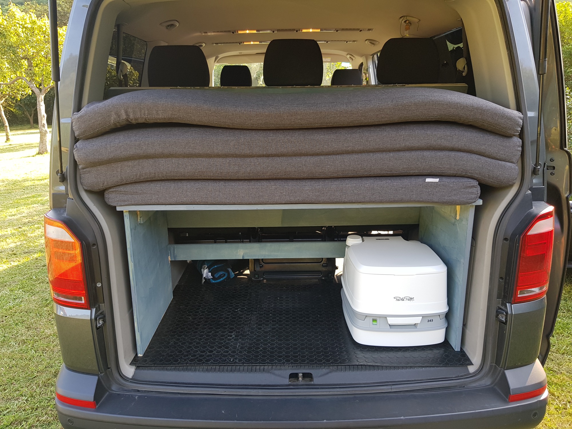

quiberon
Julio 15, 2022, 13:00:00 pm #28 Ultima modificación: Julio 15, 2022, 13:02:51 pm por quiberon Razón: Foto sin adjuntar
Hola!
Se me habia olvidado poner esta foto.
Finalmente pedí el colchon plegado en 4 piezas, lo cual hace que entre en el maletero.
De nuevo, gracias por esta gran aportación de hilo!!!!
