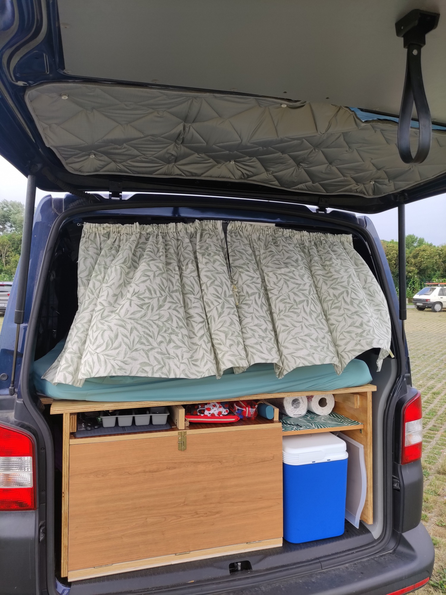

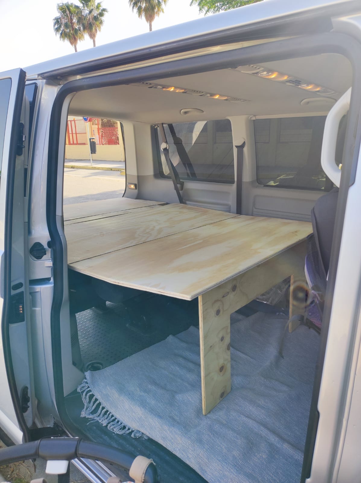

Hola! Os comparto las fotos de cómo ha quedado mi T5 utilizando estos planos, han sido de graaan ayuda.
Rubn!
Cita de: Joneydavid en Junio 19, 2023, 19:10:00 pmHola! Os comparto las fotos de cómo ha quedado mi T5 utilizando estos planos, han sido de graaan ayuda.
Muchas gracias por compartir las fotos! Me alegra que después de tanto tiempo sigan siendo de ayuda!
Me gusta como habéis aprovechado el maletero! Un saludo

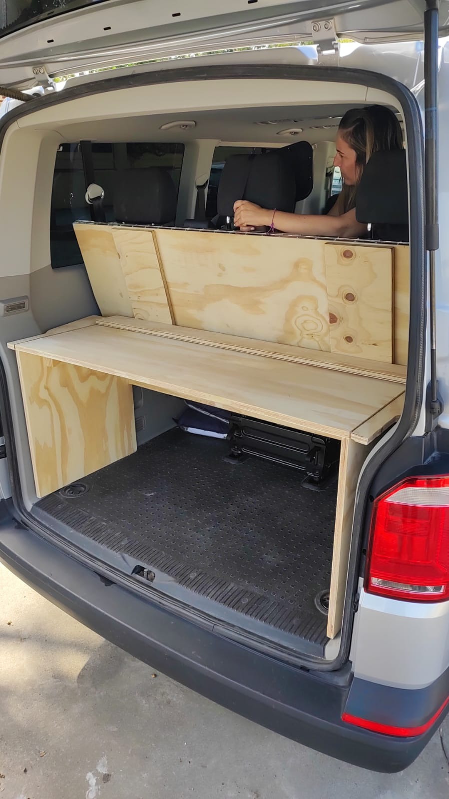

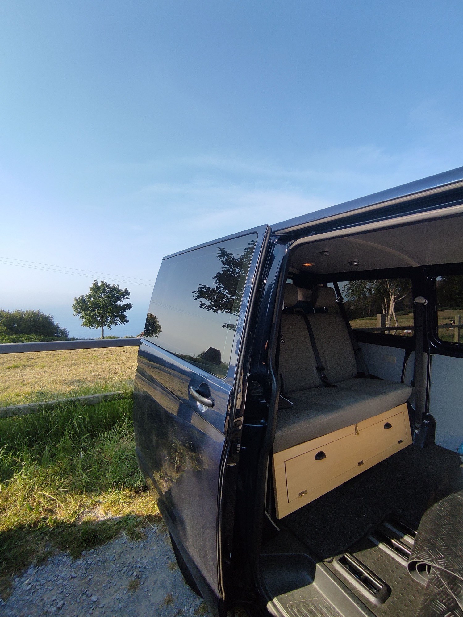

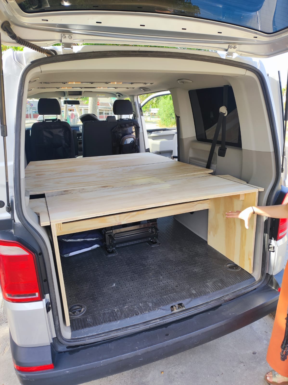

zerback
Buenas,
otro aquí que ha fabricado el mueble cama con la ayuda de estos planos .ereselmejor , me falta pintarla probablemente tambien del mismo color ;D
muchas gracias Rubn!
Rubn!
Cita de: zerback en Junio 01, 2024, 11:55:10 am
Buenas,
Muchas gracias por compartirlo! Tiene muy buena pinta, espero que lo disfrutéis!
