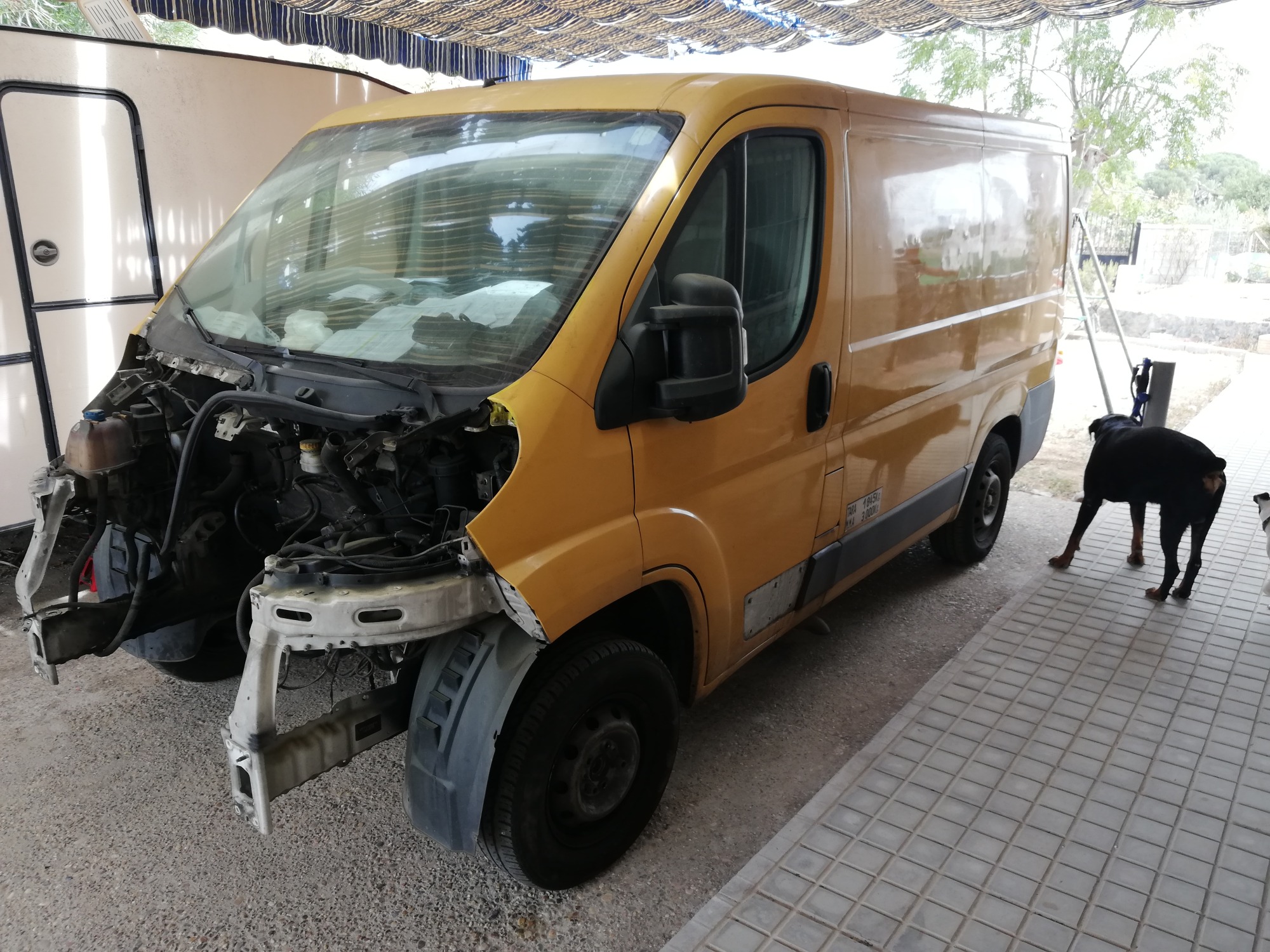

Tuve la oportunidad que comprarle a mi jefe una de las furgonetas de la empresa cual recientemente había gripado. Manos a la obra me entró en números y me lié la manta a la cabeza

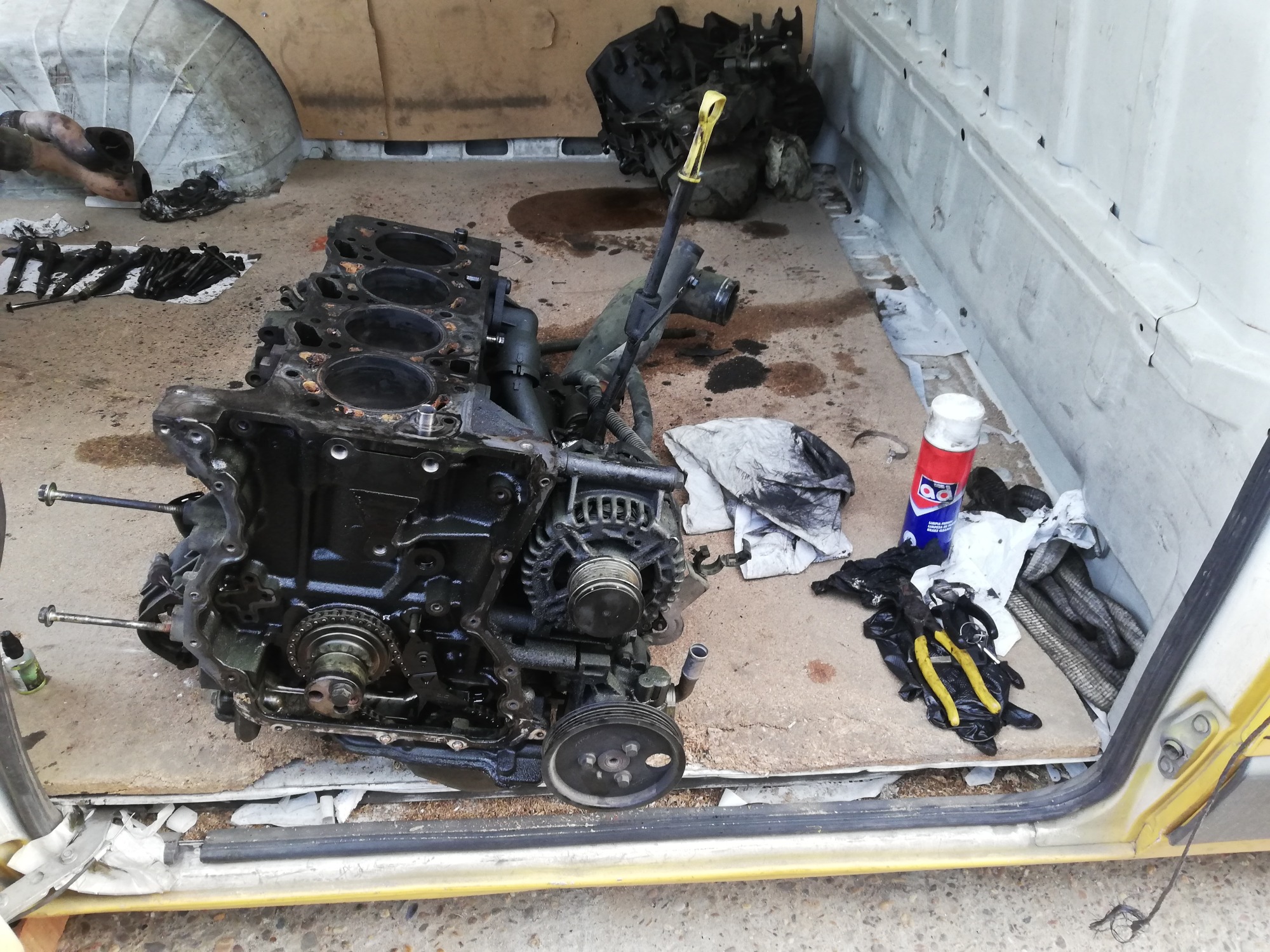

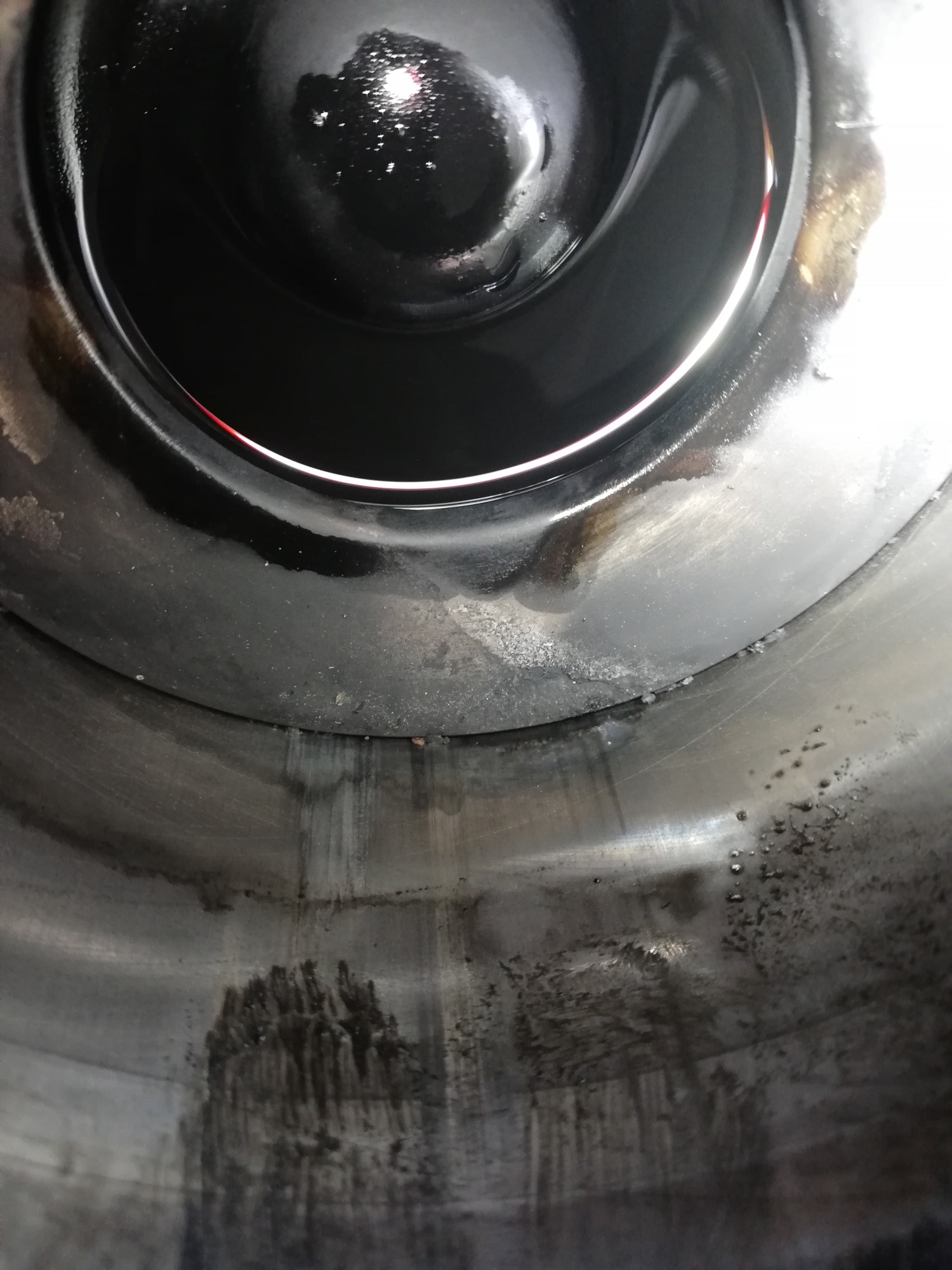

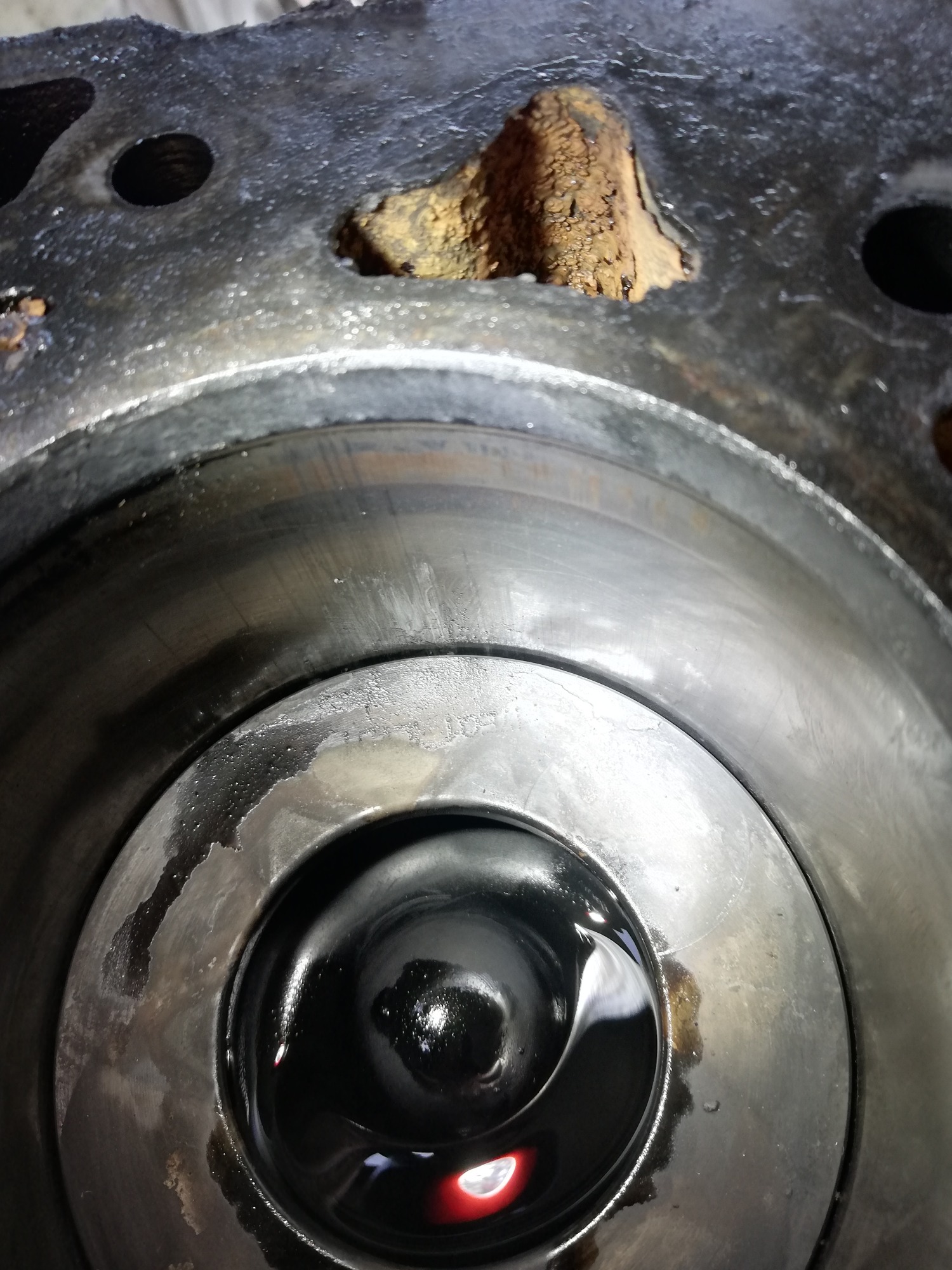

Al abrir el motor me encontré cilindros arañazos y pistones ovalados mas turbo con excesivo desgaste . .loco1
Total lleve el bloque al tornero . Pistones nuevos segmentos y ya que lo tenía abierto... Plano de culata, asiento y retenes de válvulas descarbonizado completo. Kit cadena distribución retenes turbo... Para que os voy a aburrir motor de 0 completamente.

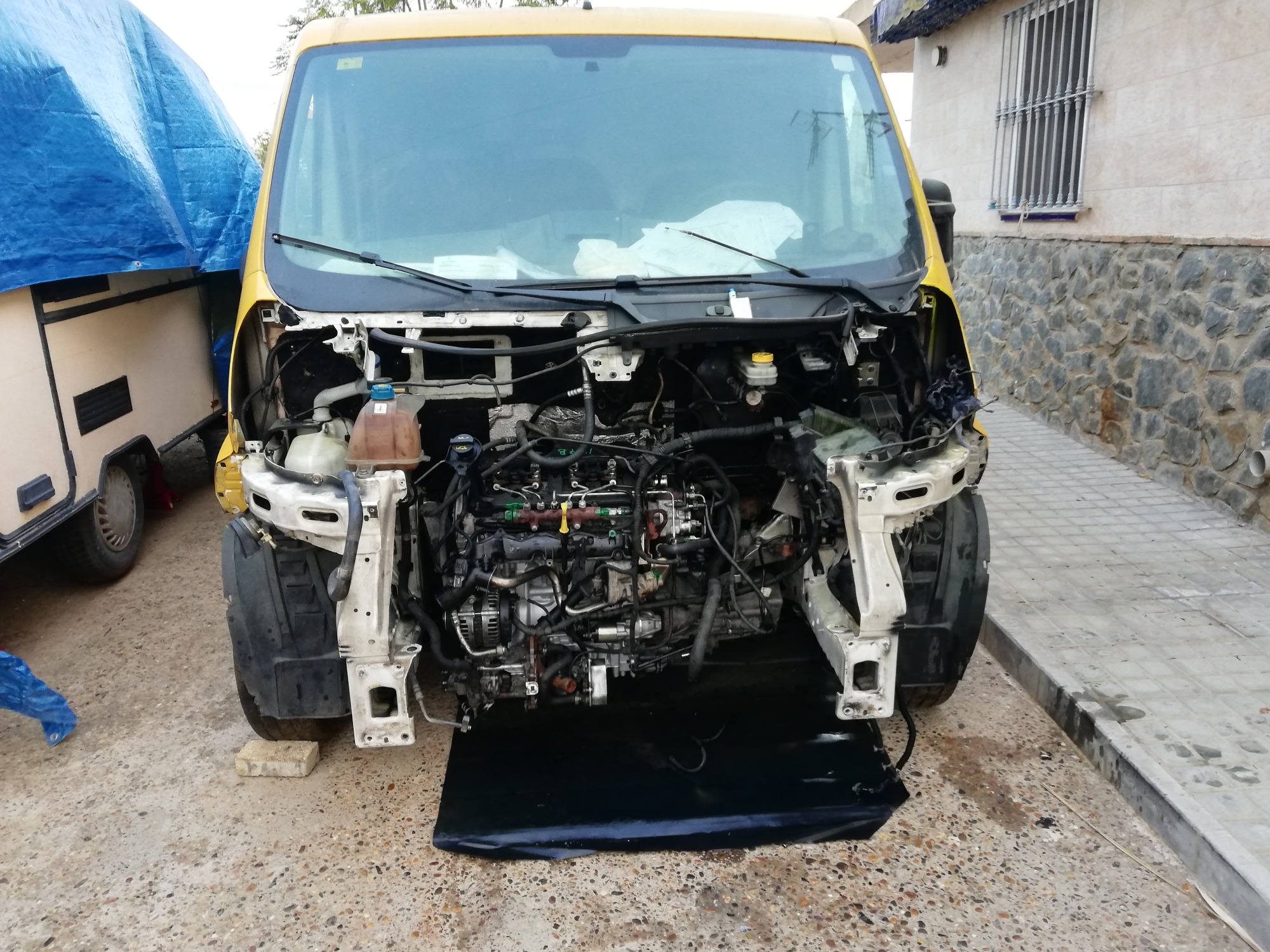

Ya con el motor restaurado completamente me dispuse a meterlo en el coche.
Sabéis esa sensación de cuando le das medio giro de llave y arranca a la primera después de haber rehecho el motor .palmas pues ahí empieza la aventura de la twin .mañana más y mejor tengo para escribir un libro .baba

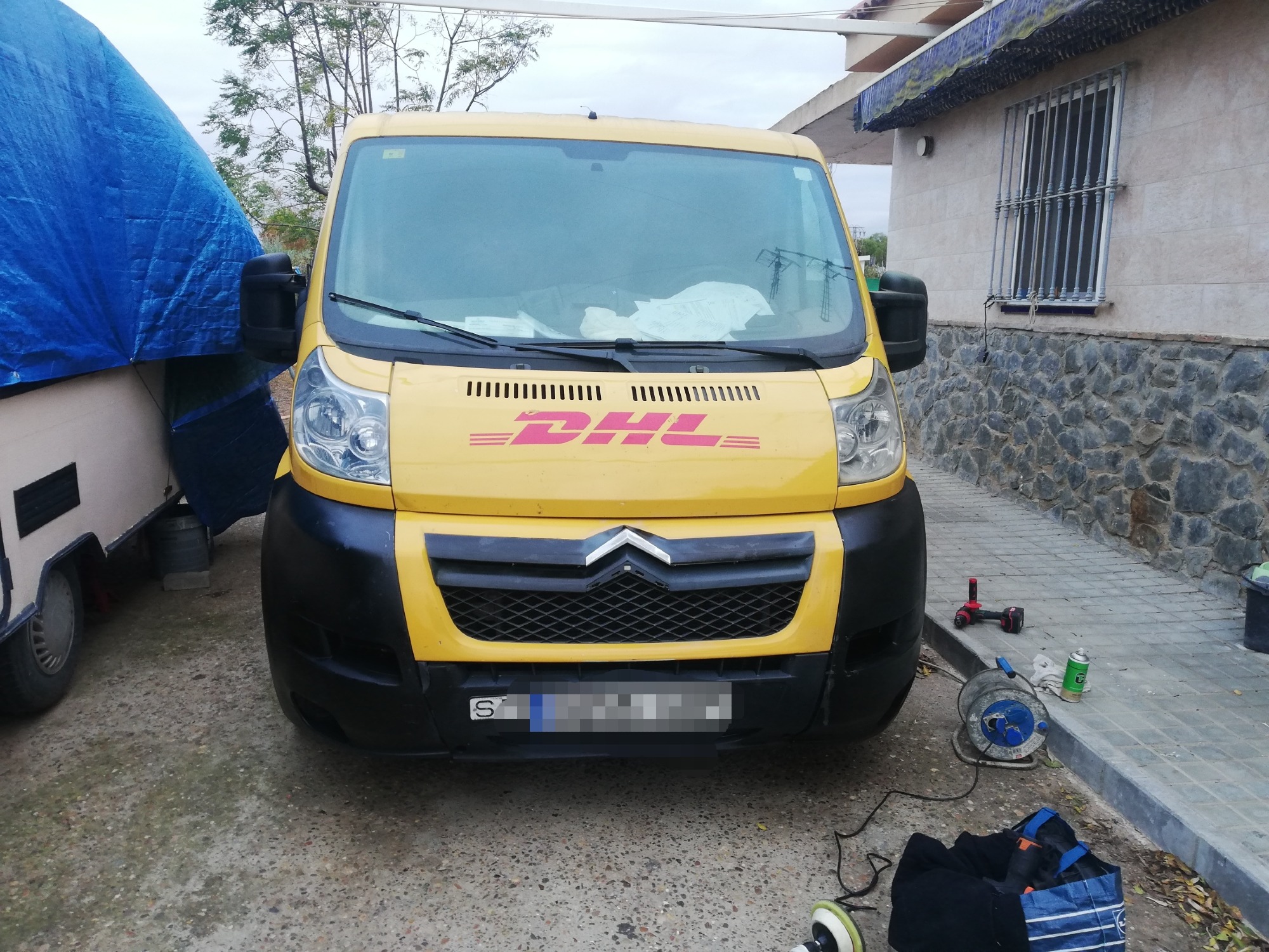

Metido ya el motor comencé a montar plásticos y frente. Para prepararla para chapa y pintura .palmas
Me dediqué a quitar vinilos antiguos y cierres de seguridad

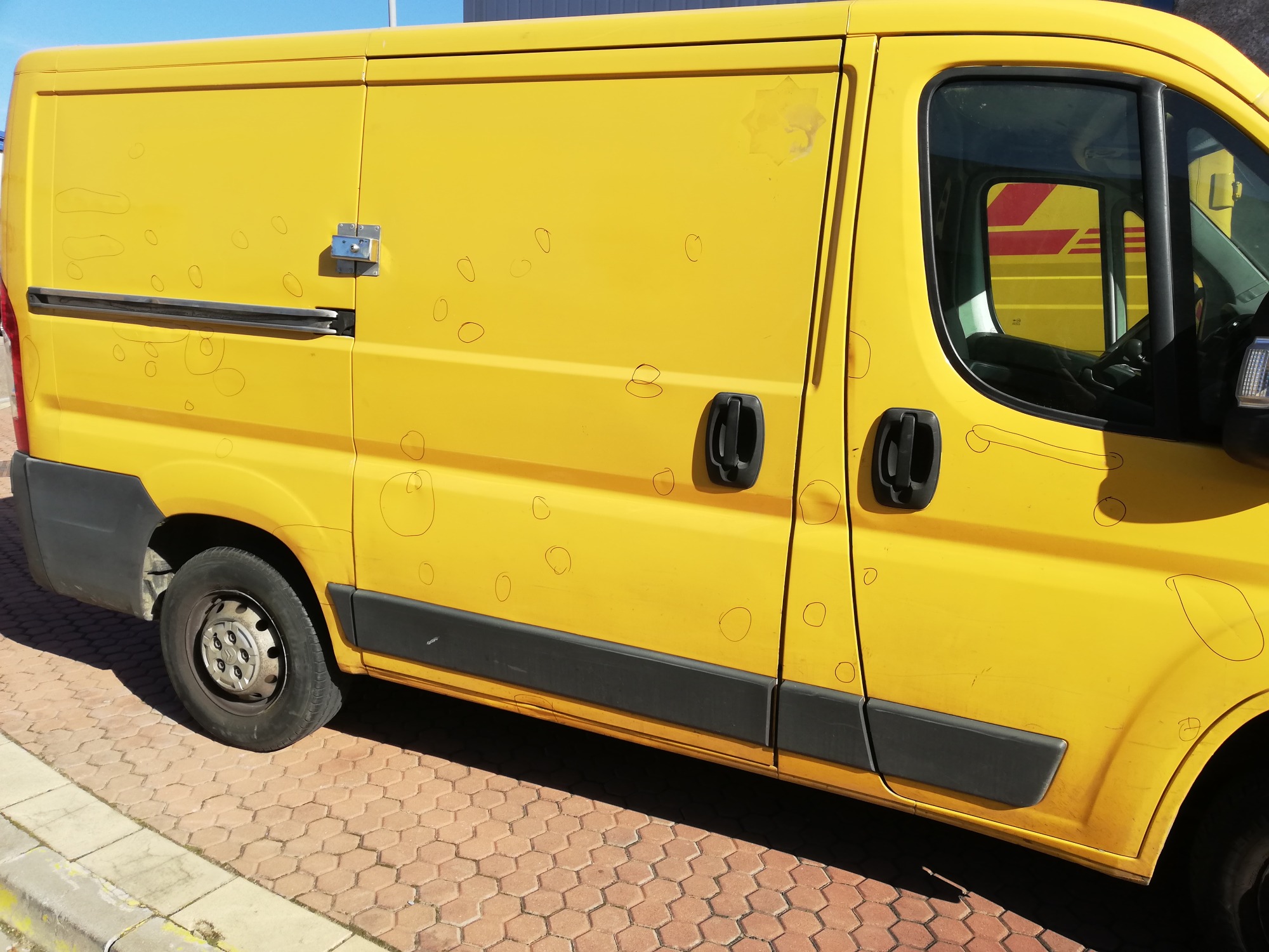

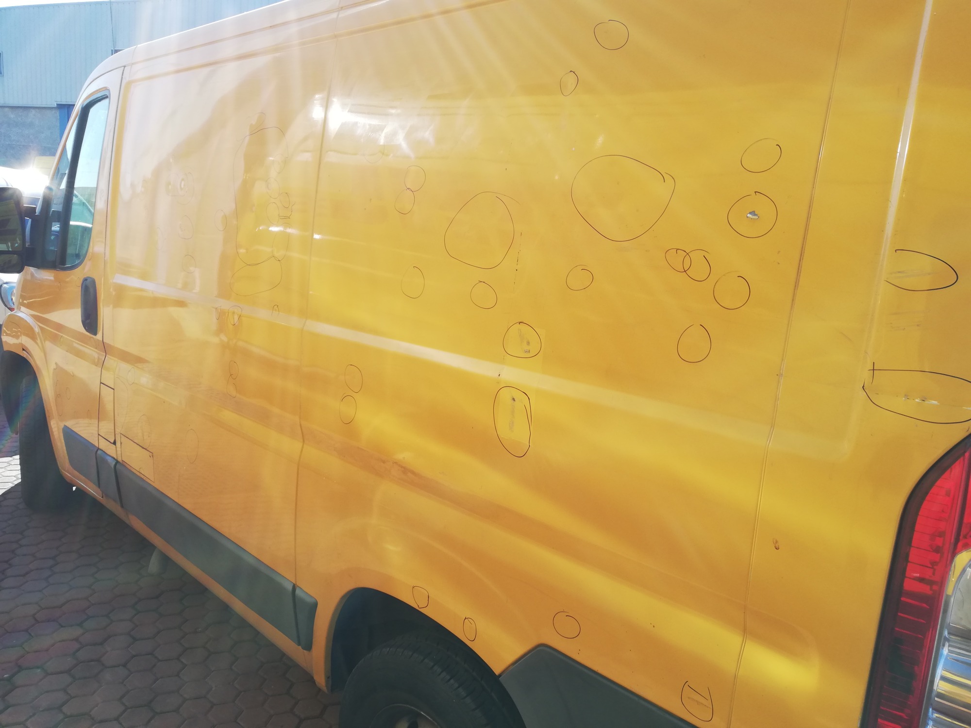

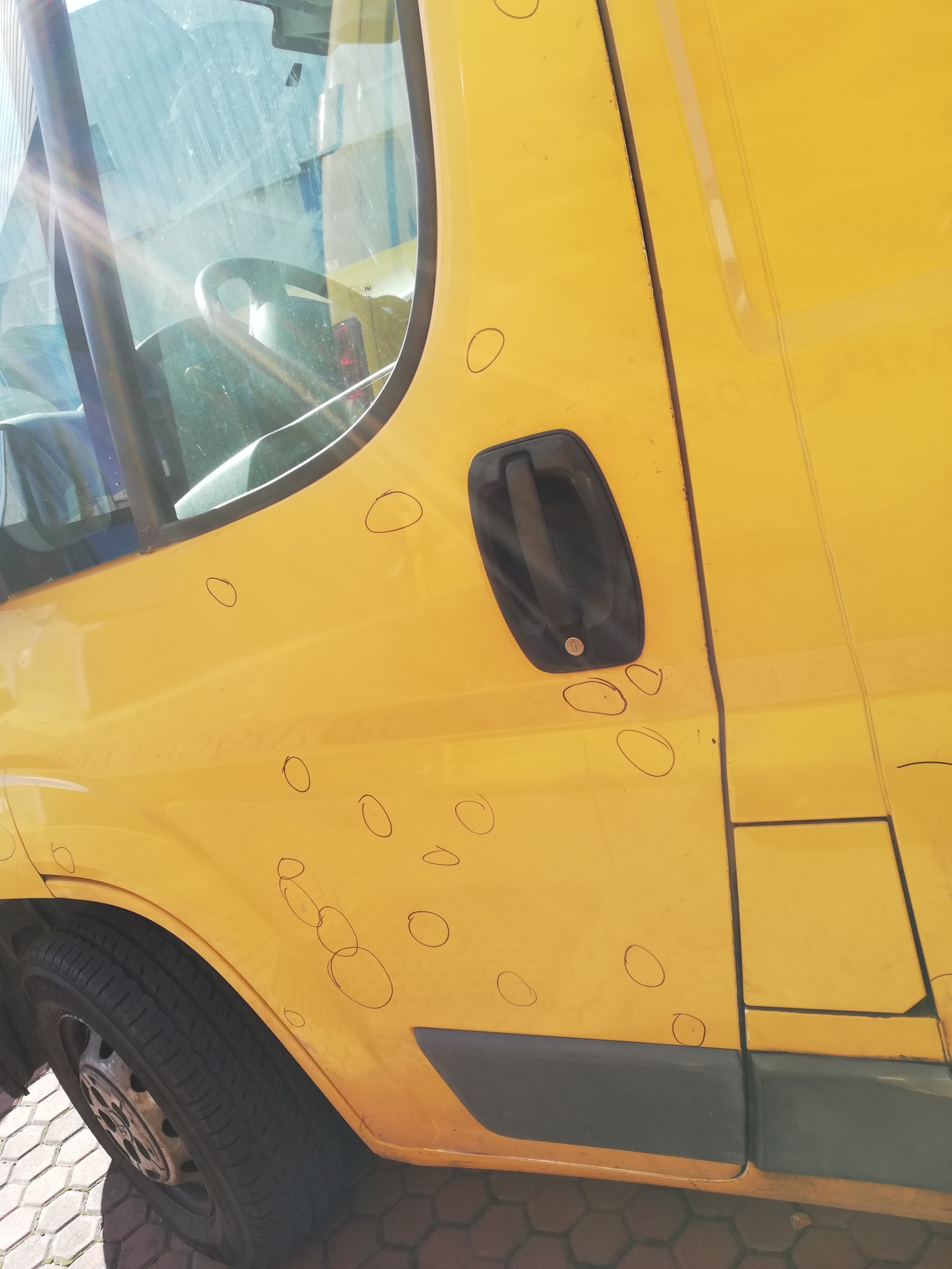

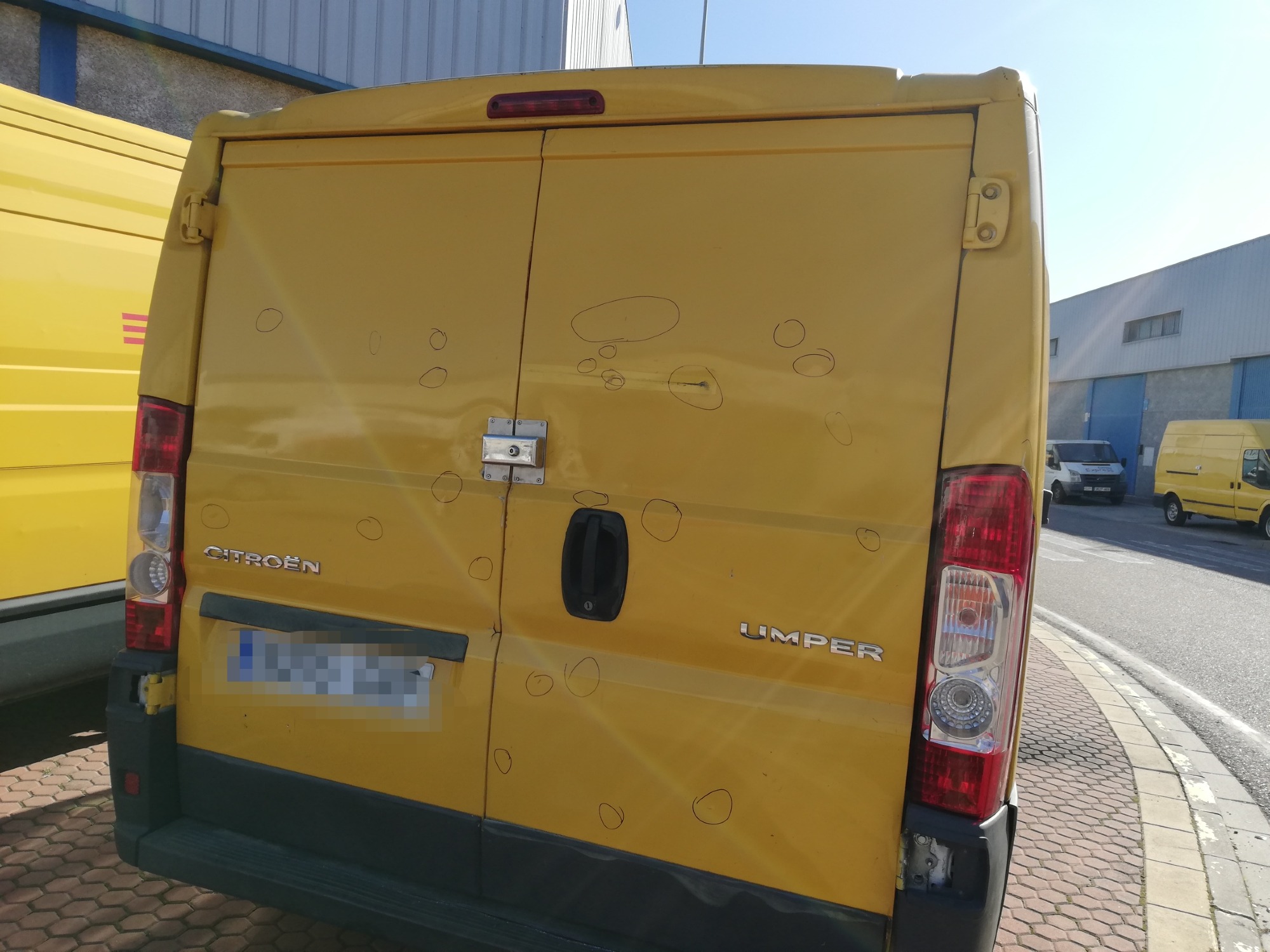

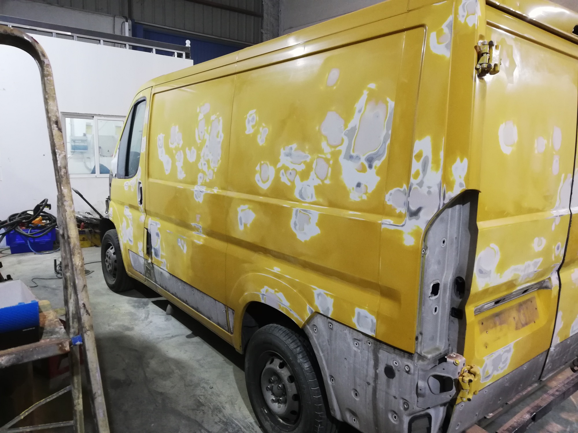

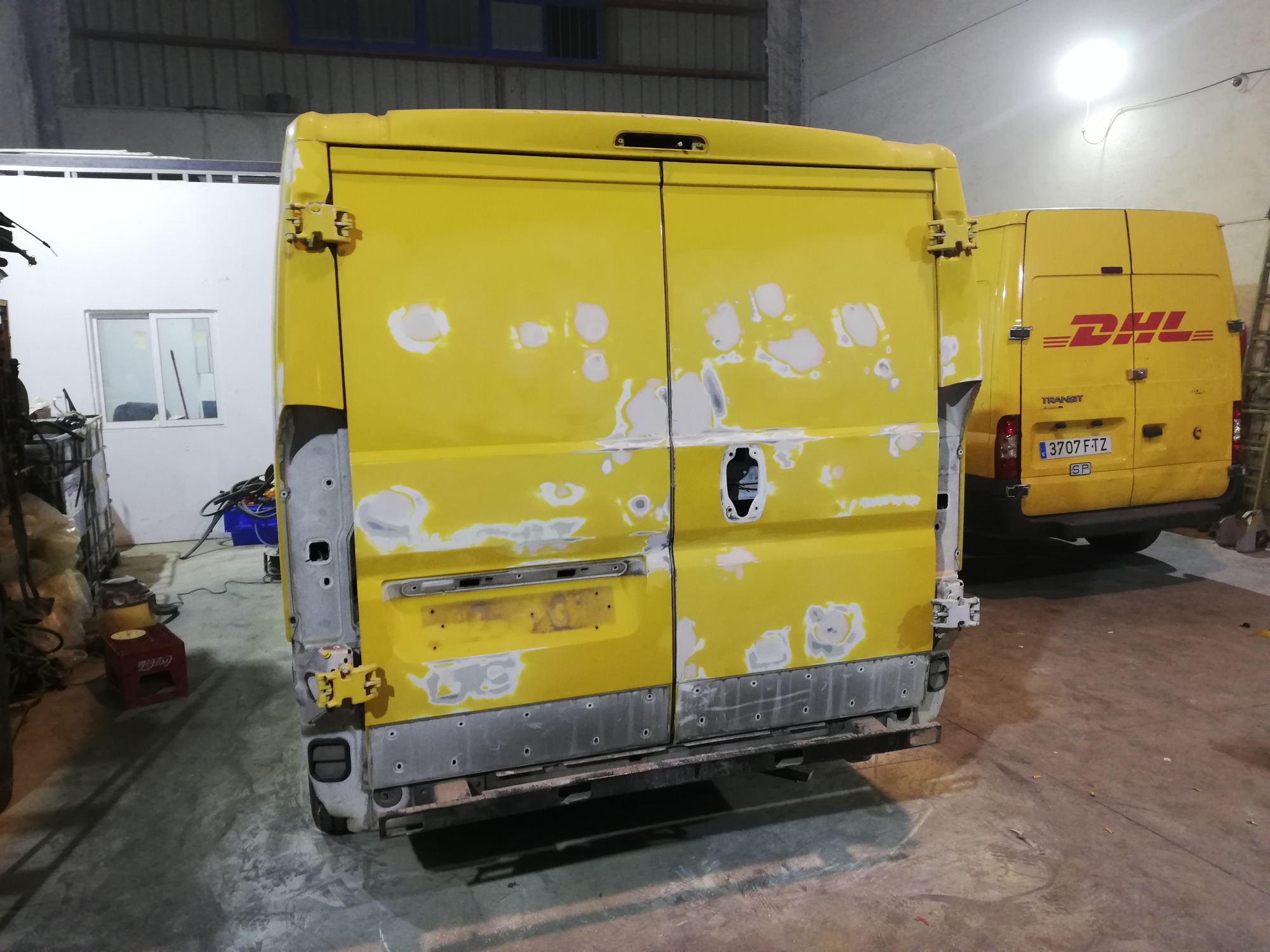

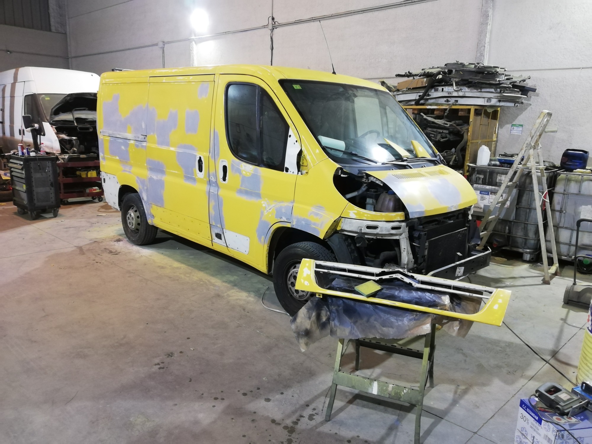

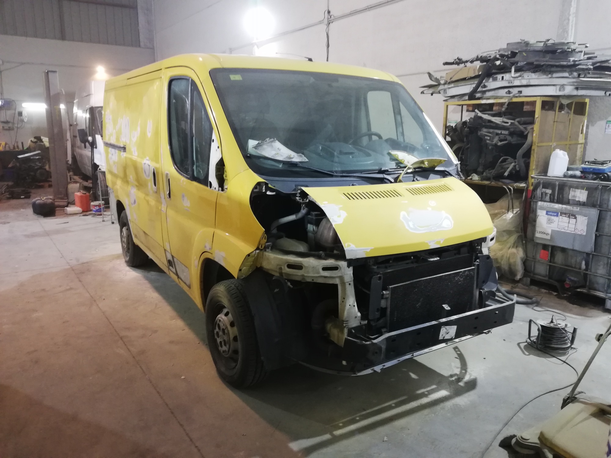

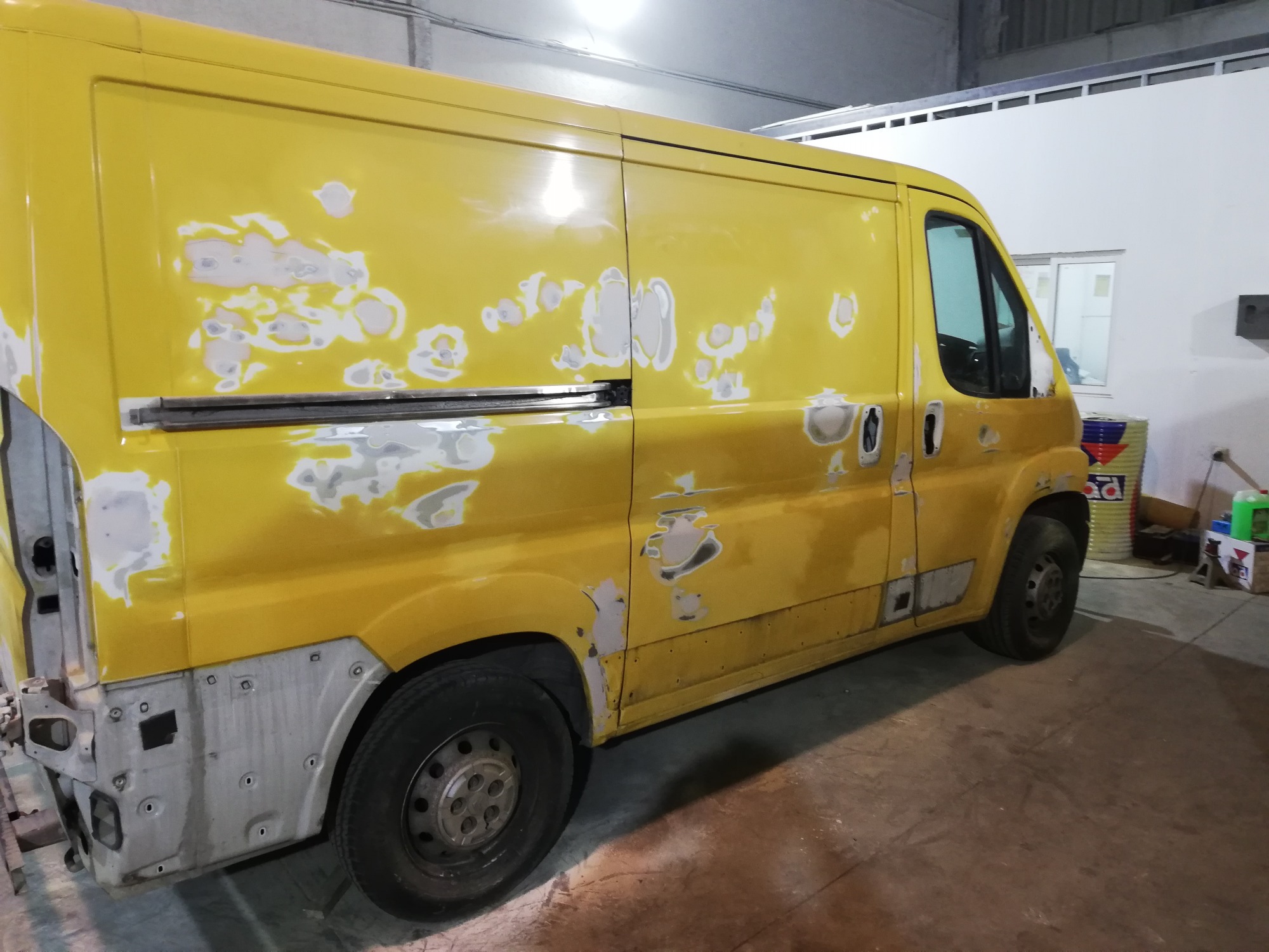

Una vez quitado todos los vinilos(costaron bastante) me puse ha marcar los bollo y partes a reparar

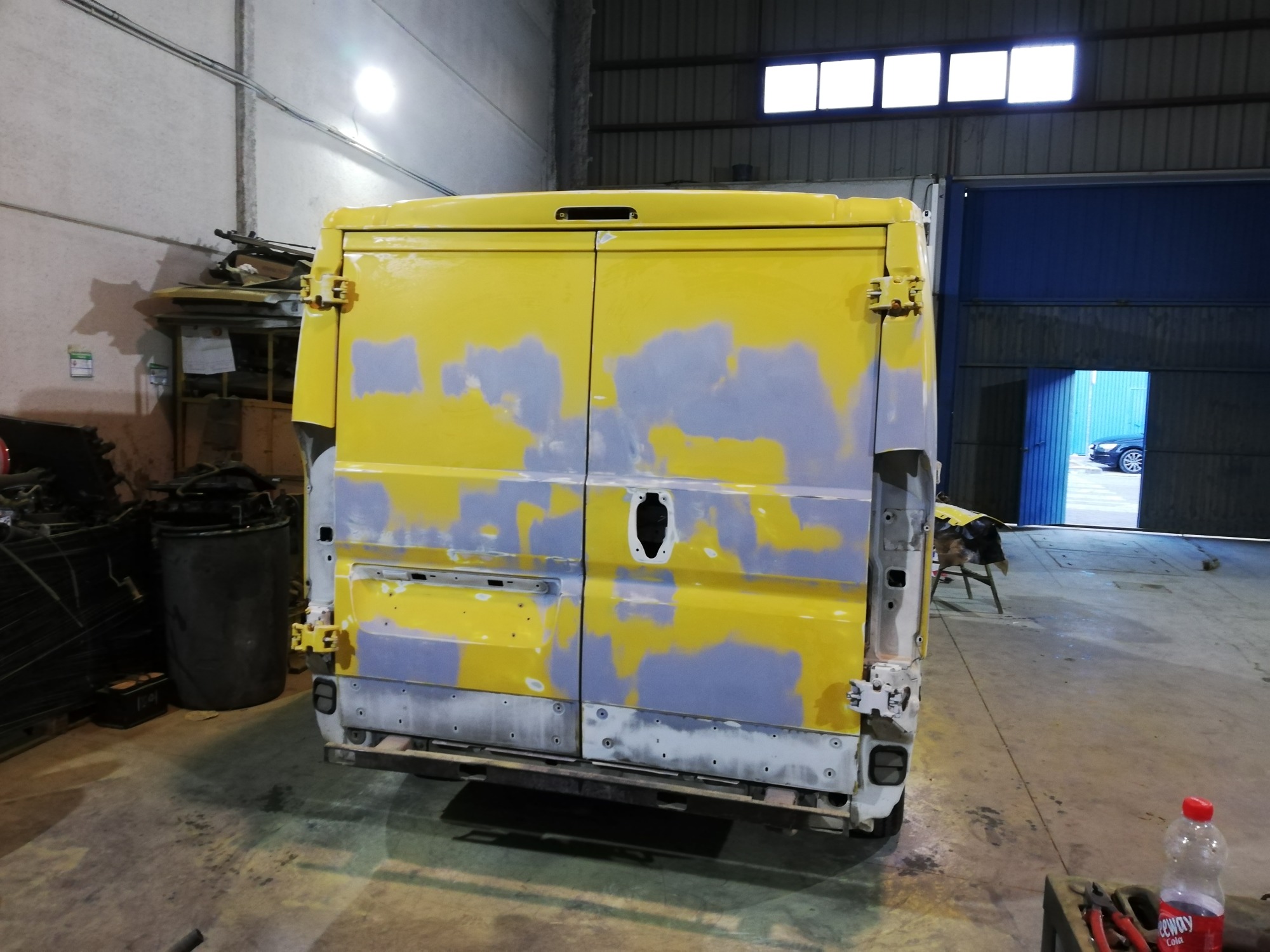

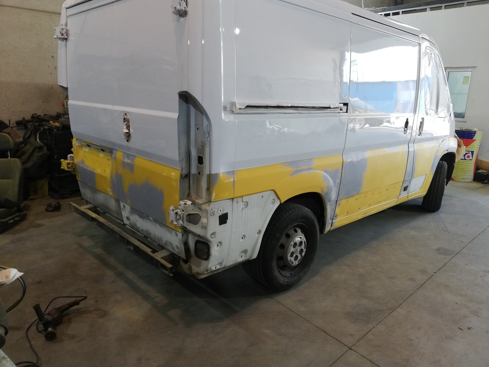

Así que manos a la obra. Sacar bollos con la soponda y enmasillar
Twinlow

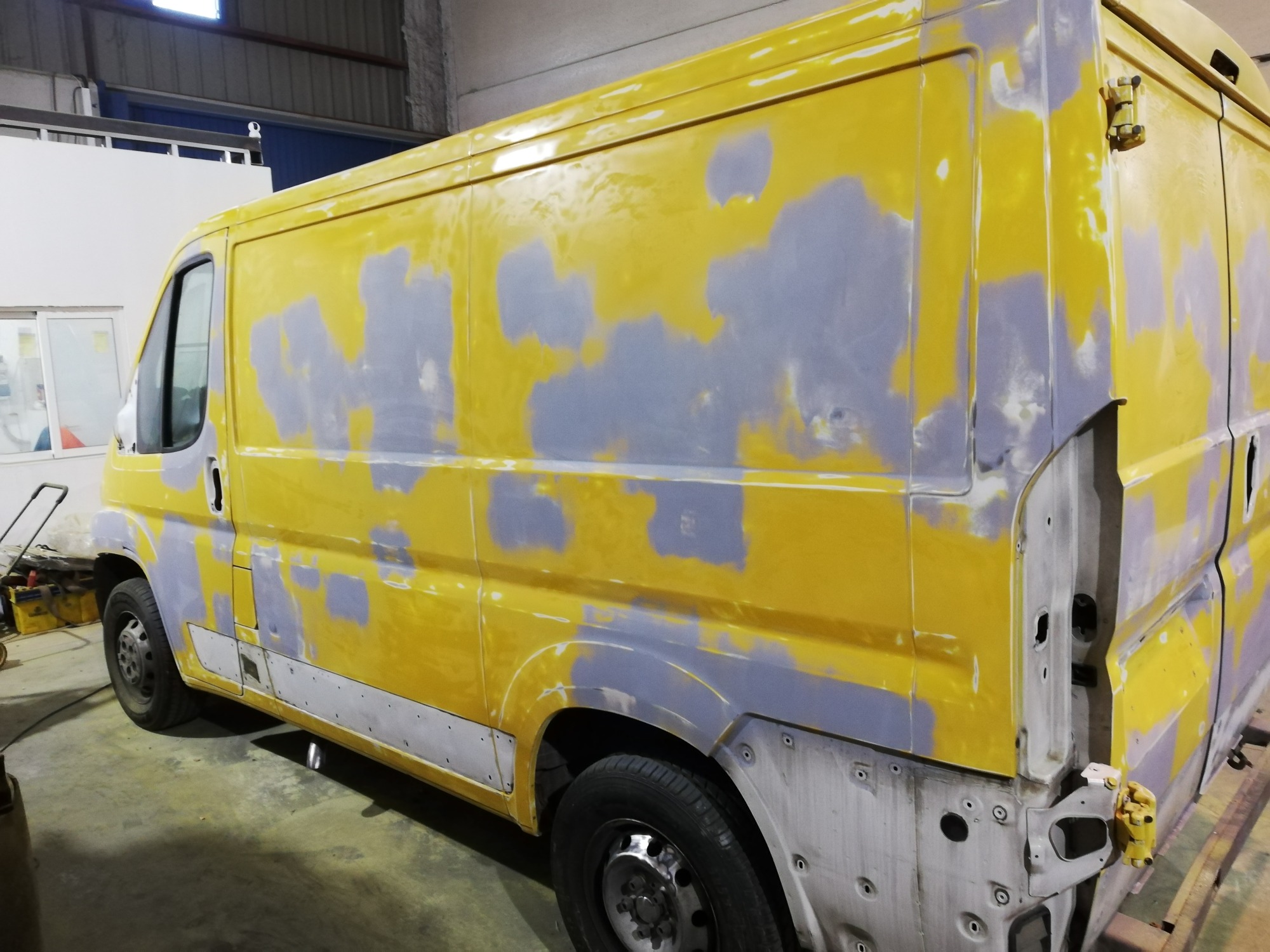

Aquí en parte sacados y listo para masilla y nivelaf 8)

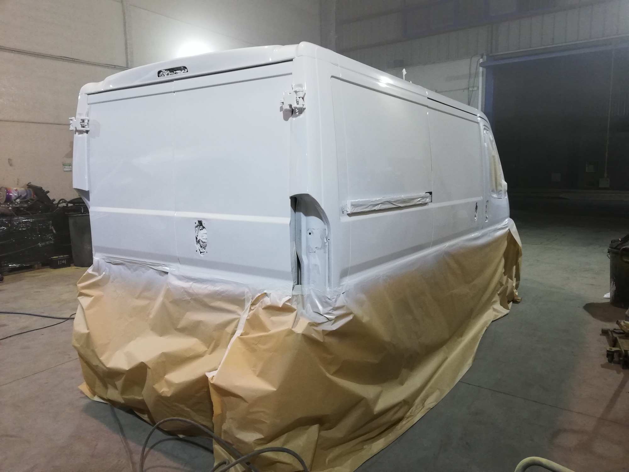

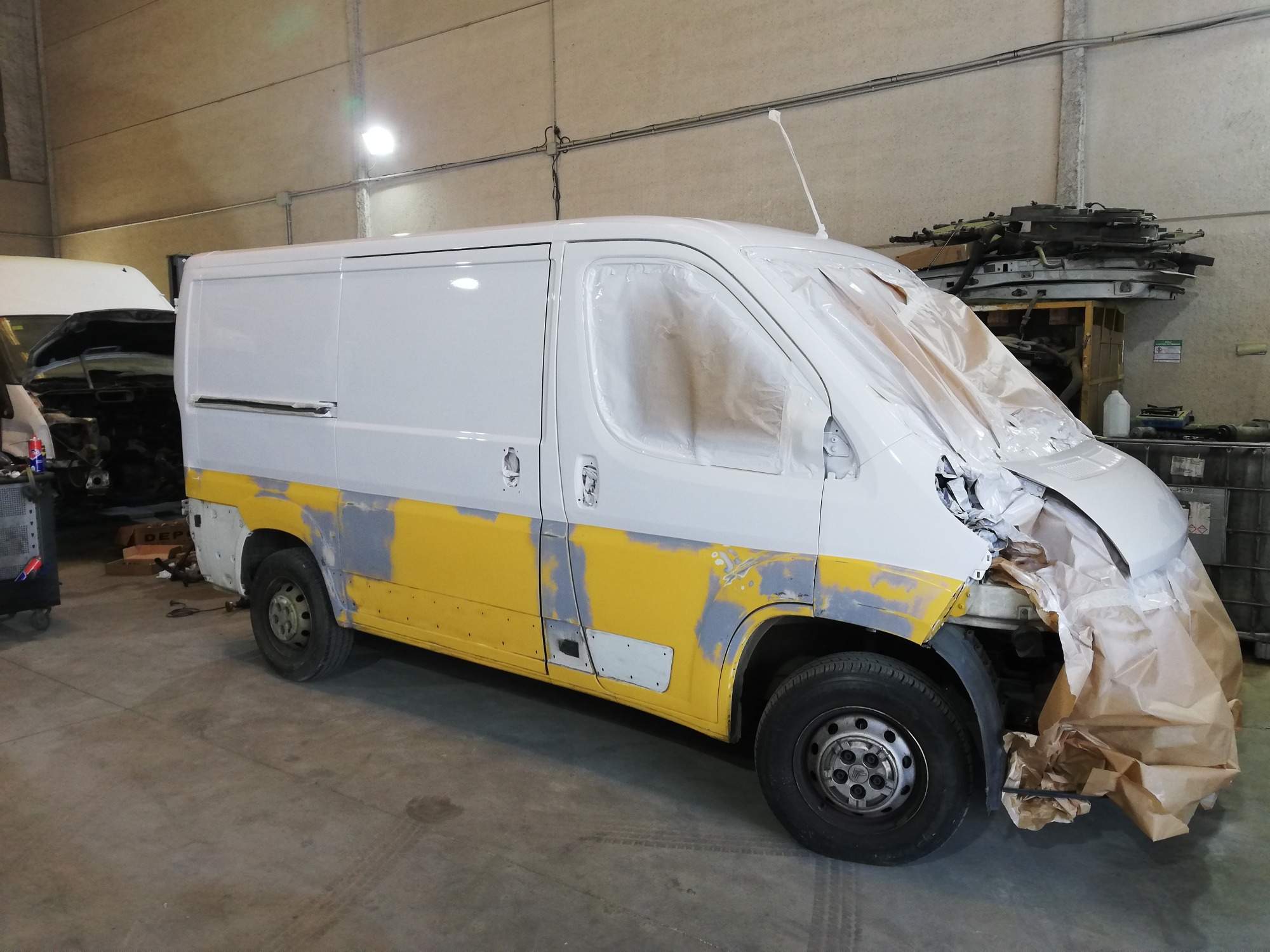

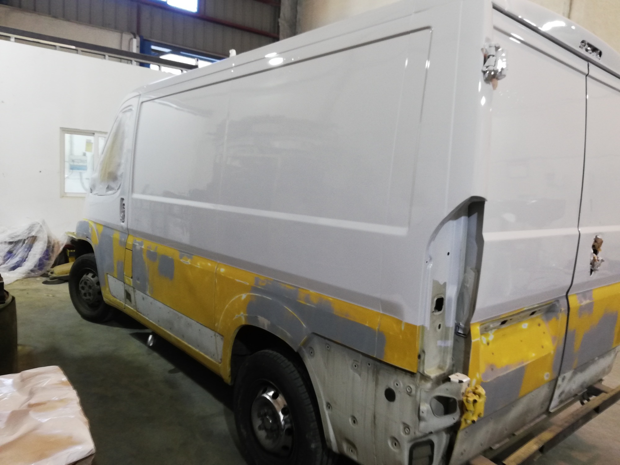

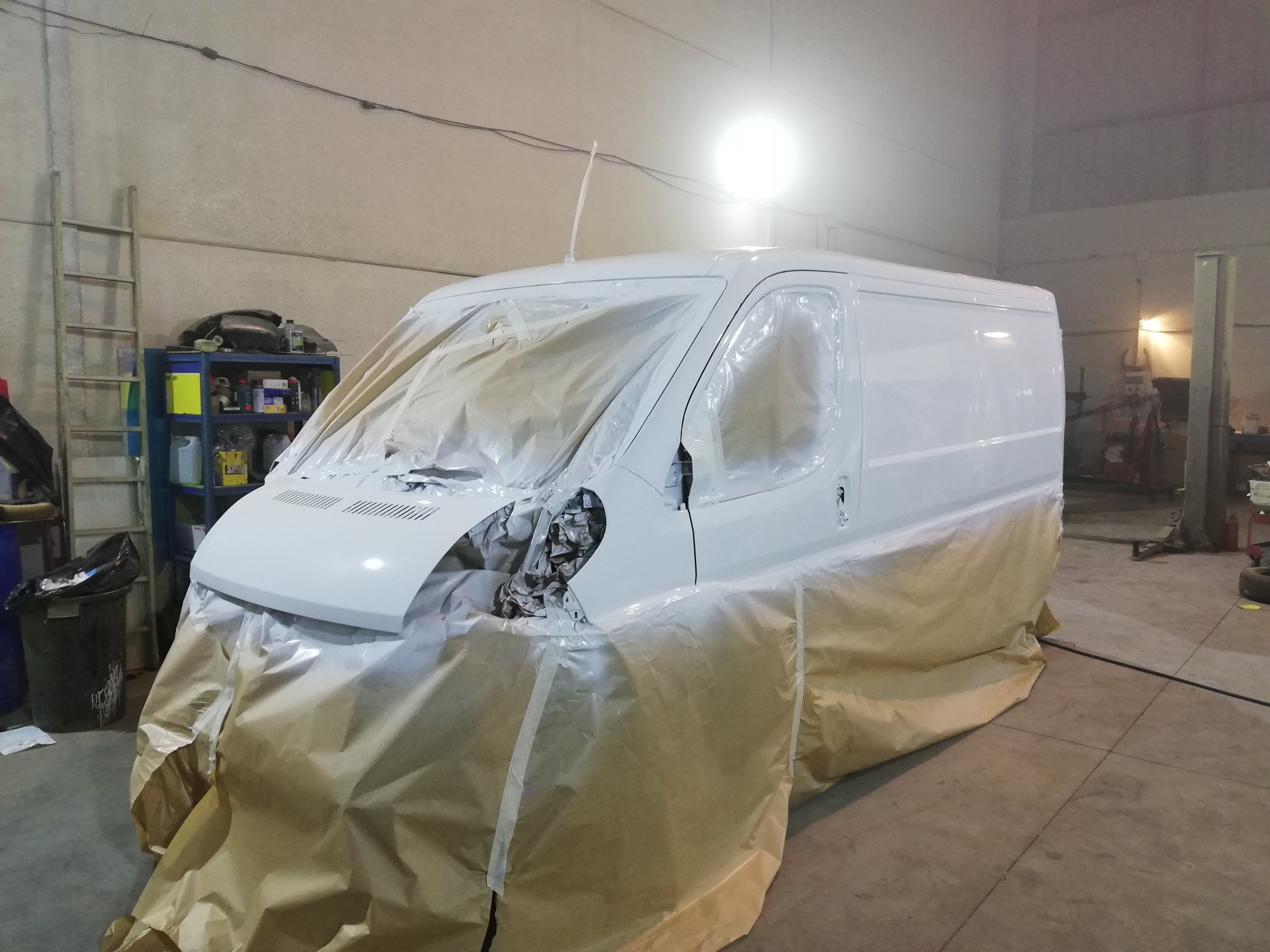

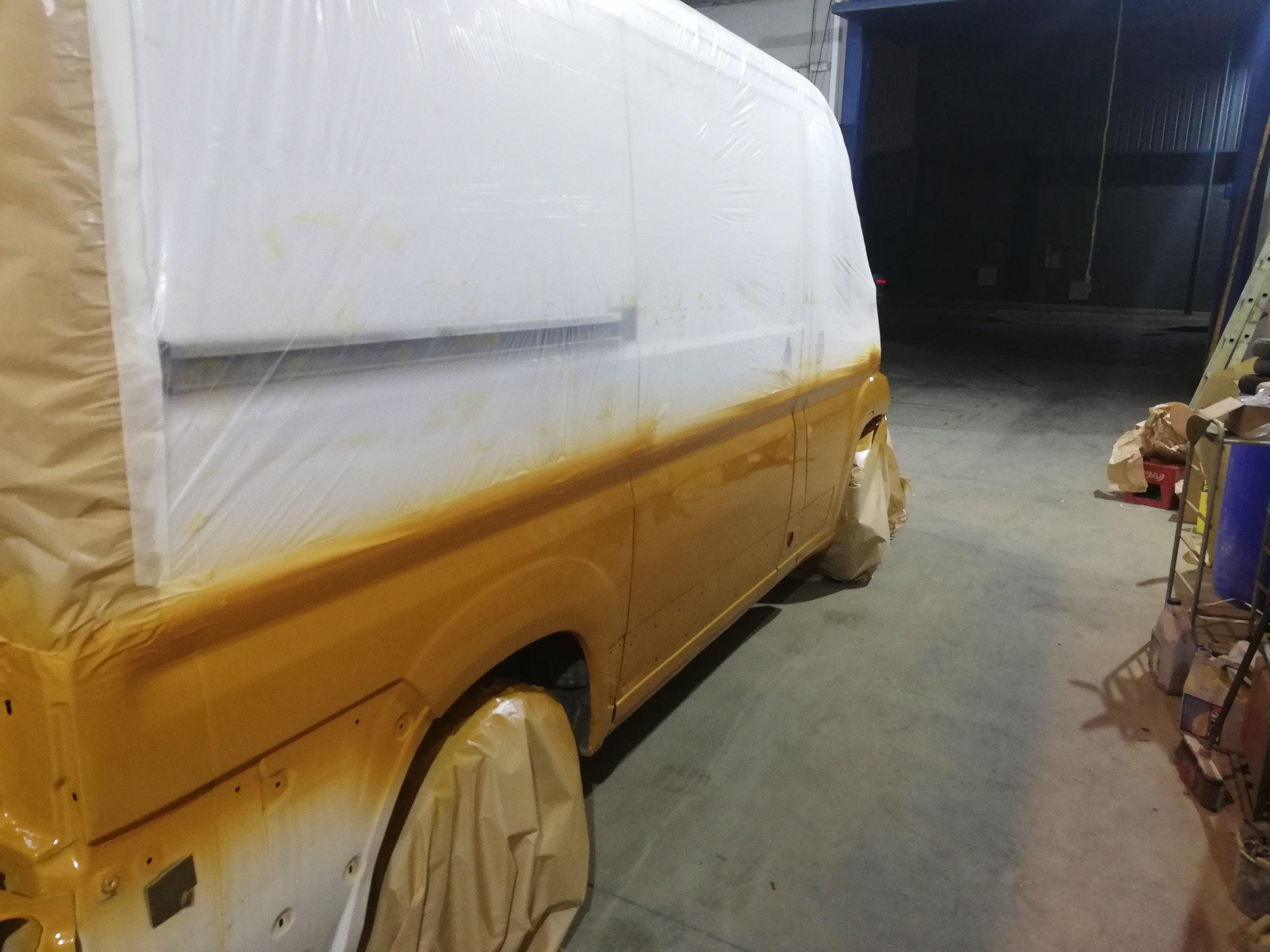

Pues ya manos a la obra. Masilla y enmascarar y empapelar .sombrero
Twinlow

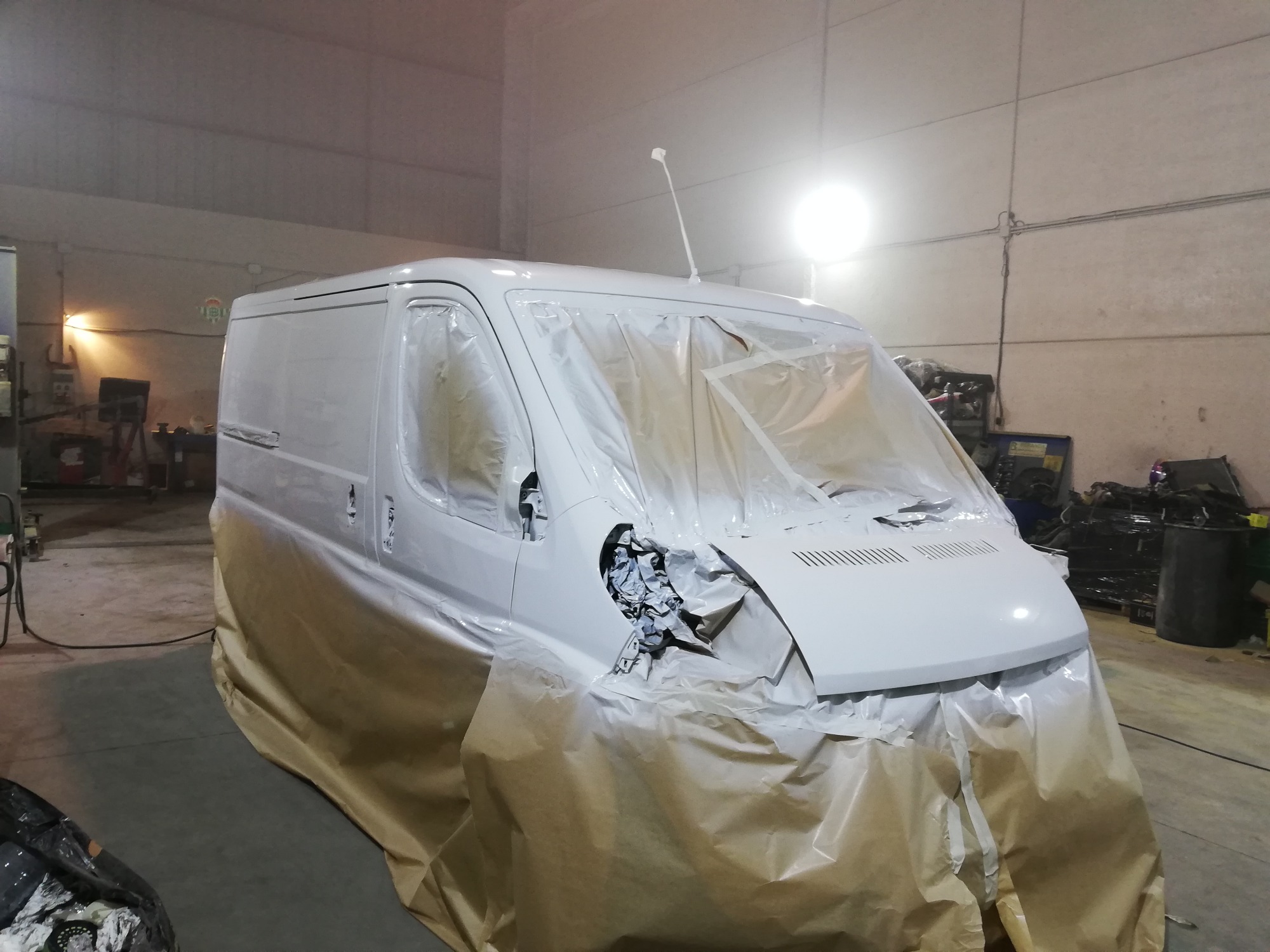

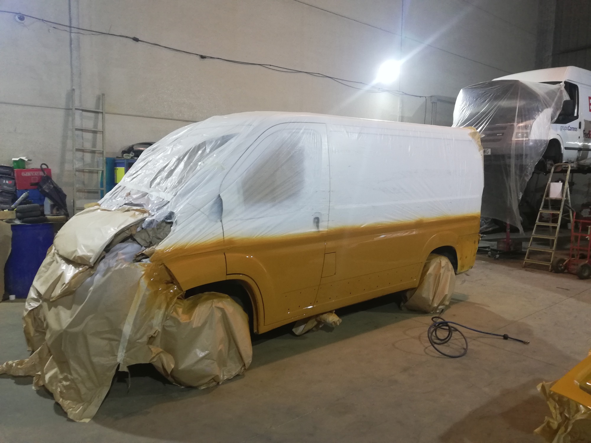

Pues al lío. Primera parte de pintura .fotografo
