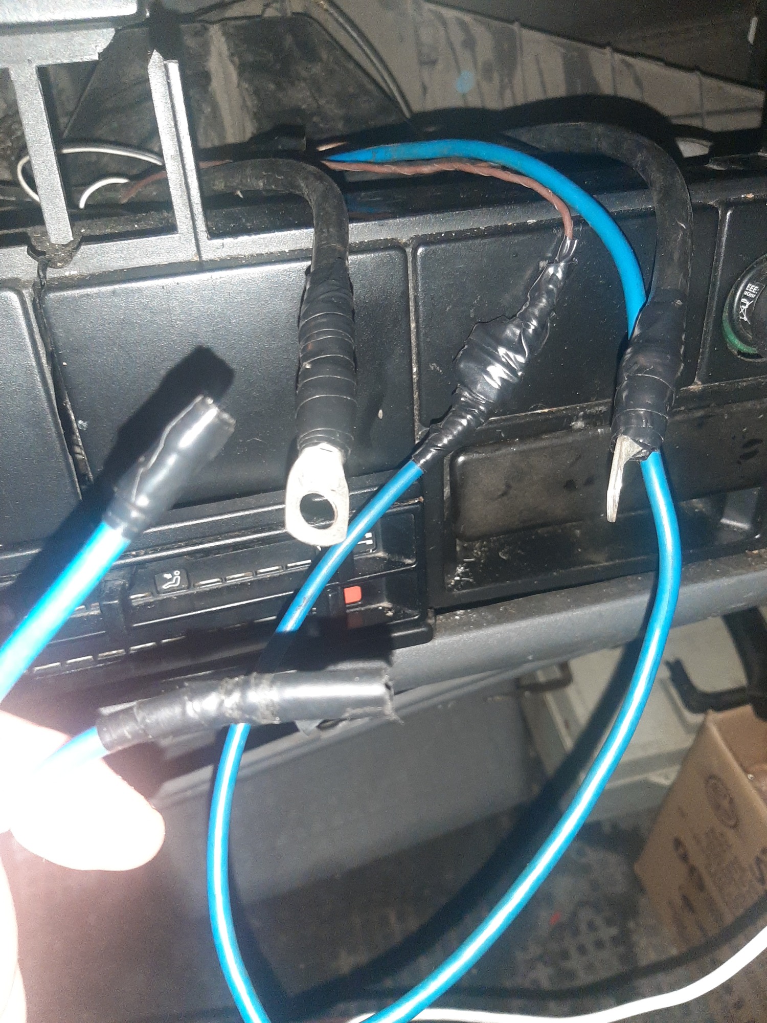

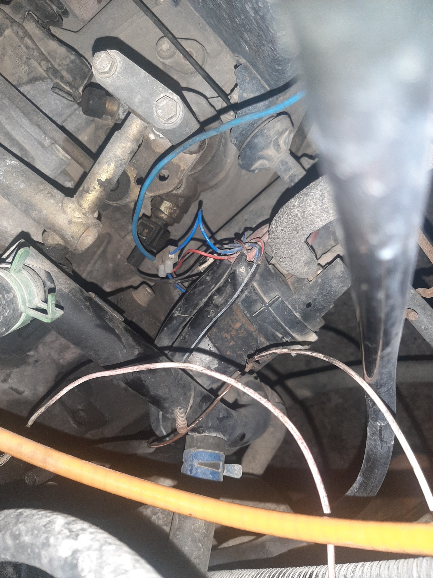

abasel
algo estas conectando mal o tienes algún corto en algún sitio
pon unas fotos de como lo tienes conectado
LLADRONET
Hola Abasel...
Lo tengo kitado.
Pero antes no pasaba....
La conexión en un negativo cualkiera,un excitante del azul del alternador y las baterías.

Rhunas
Lo siento pero yo con esas fotos no veo nada, tienes que tirar de polimetro y repasar la instalación, si no tienes conocimientos tendrás que buscar quién te ayude o ir al taller.
Enviado desde mi RMX2170 mediante Tapatalk
