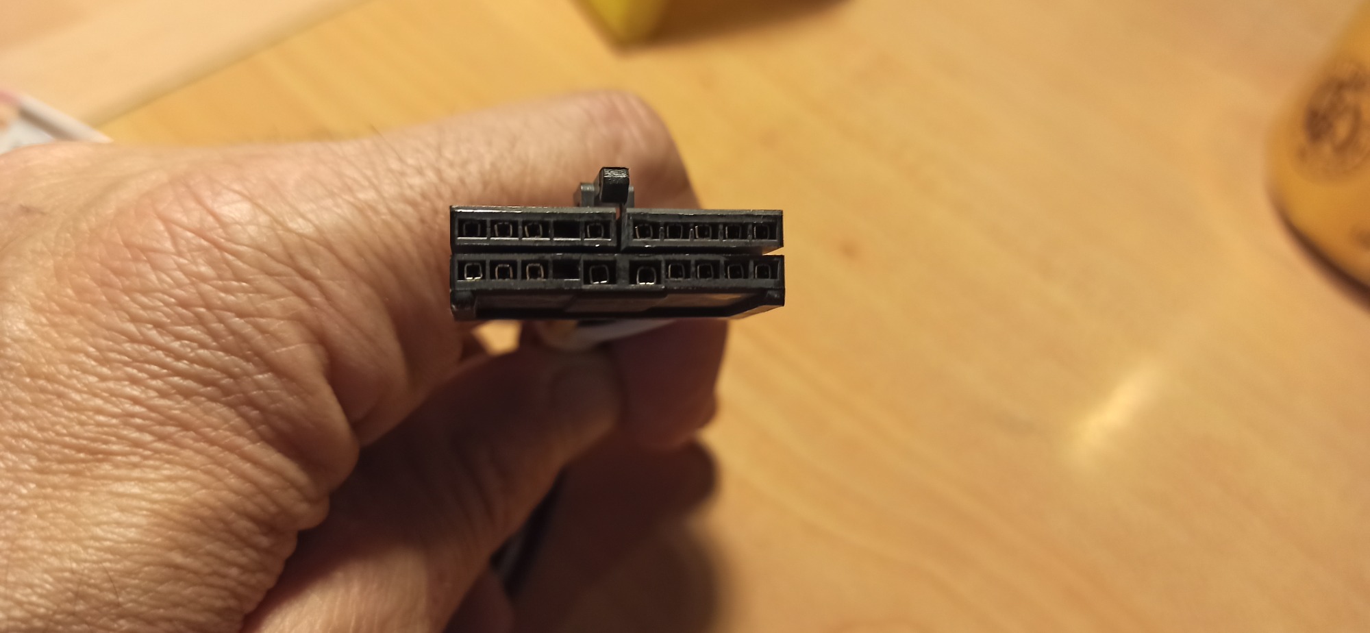

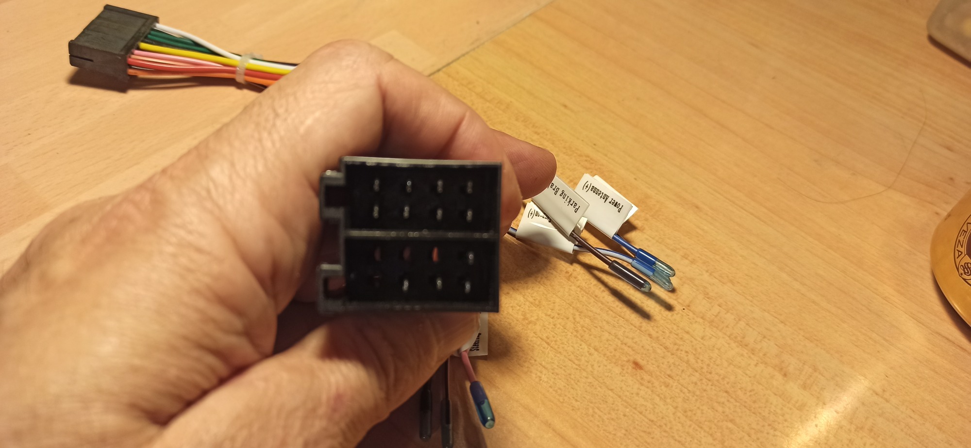

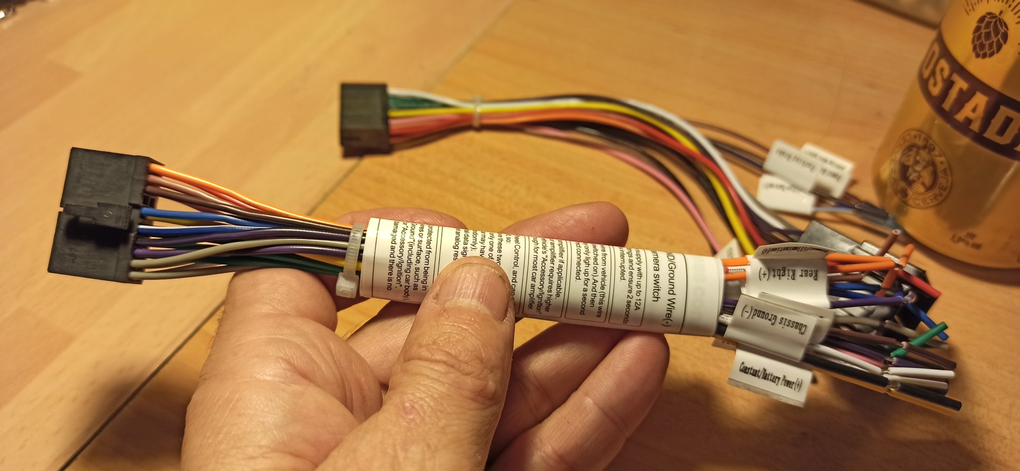

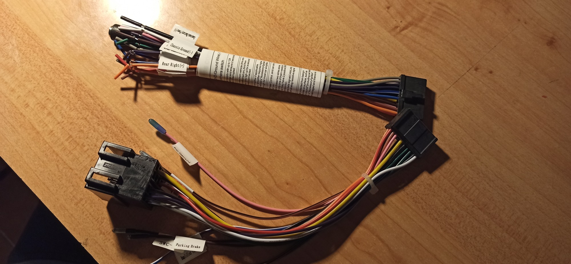

mañana te mando foto de la piña de conexiones...de la atoto
crisjaca
Como ves... Lleva dos juegos de cables, uno para hacerlo manual y otro con las fichas iso, concretamente de esta última trae dos, por tema de corriente permanente, pára que no se pierdan las memorias.
Canariagen
Ok, muchísimas gracias.
Casualidad que la que solicite es con ese mismo cable ISO.
Nuevamente muchas gracias por las foto.
Como digo, ya he pedido una, desde que llegue paso unas fotillos y cuento que tal a ver si hay alguien interesado y le vale de ayuda.
