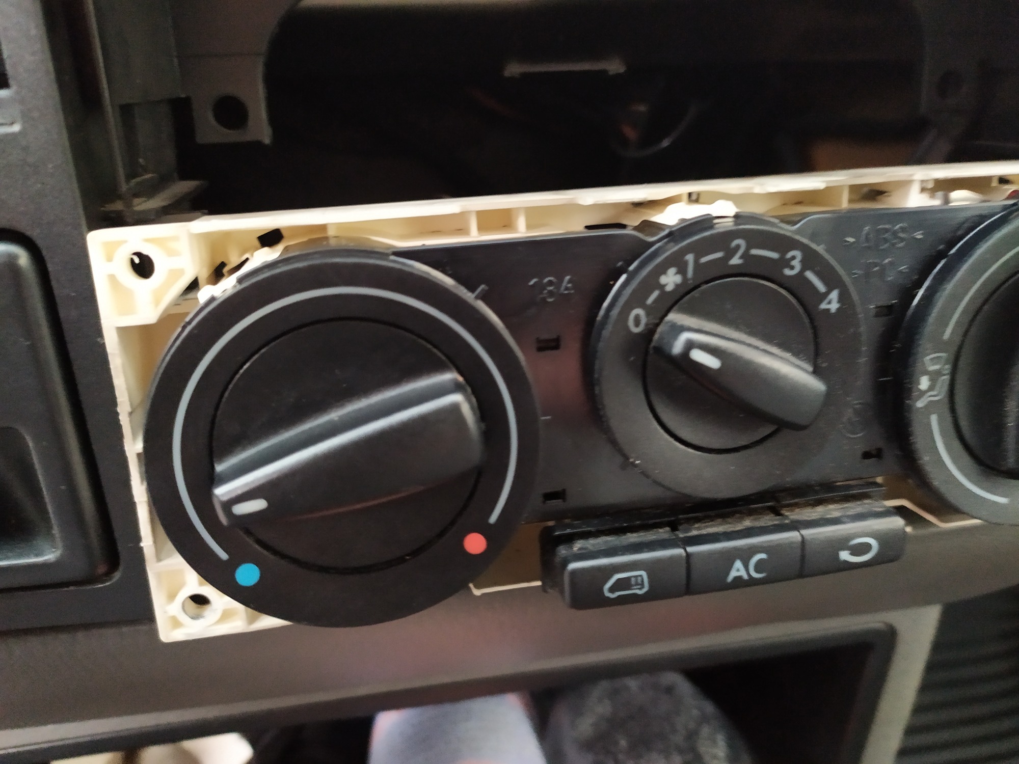

No puedo poner la mezcla de aire a frío total,no llega al tope.
He desmontado y la ruleta y el cable parece que están bien,si lo fuerzo llega, da la sensación de que hay algo blando que ha dejado pillado la trampilla,pienso que lo mismo la espuma, que ya se h ido deshaciendo.
Alguien sabe donde está la trampilla cómo llegar a ella?
En la foto el tope de a dónde llega.

kangrena
Bueno, ya está arreglado, la solución h sido poner la salida de aire a tope y andar dando giros a lo loco, al final se ve que se ha soltado lo que frenaba el cierre y listo...
A ver si guanta unos años más así, porque me da pánico tener que desmontar el salpicadero entero.
