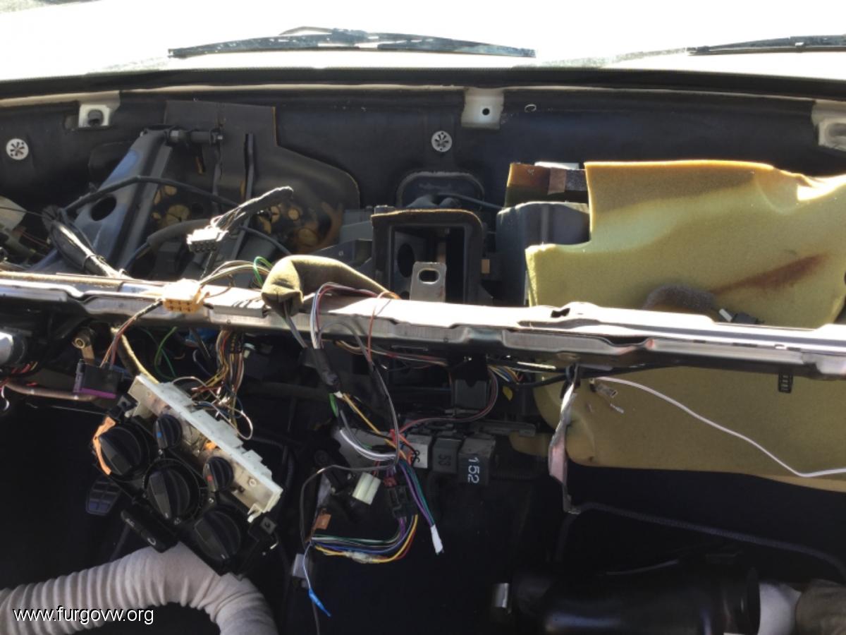

Enero 23, 2018, 12:27:53 pm #18 Ultima modificación: Enero 23, 2018, 12:29:27 pm por Rtgi
Me encuentro en este punto de desmontaje; segun veo, hay que tapar esos orificios en el aluminio. Desmontaste más o lo tapaste haciendo contorsionismo?  ;D

Efectivamente! Las chapas interiores con agujeros redondos, originalmente vienen cubiertas con una espumilla, la típica espumilla que sale por los aireadores en las t4. Si mueves la ruleta de la calefacción, veras que función tiene cada una.
Para taparlo, yo lo hice metiendo la mano por los huecos del cuerpo de calefacción. Cuesta un poco... .malabares pero se puede hacer. Lo suyo es quitarla. Creo que lleva un par de tornillos que se quitan desde el vano motor, el problema es que el de la parte inferior esta debajo del aislante ese de aluminio y fibra de vidrio, y yo pase de meter la mano por ahi. Creo recordar que quite el tornillo superior, que es mas accesible, pudiendo así mover un poco la calefacción, haciendo que sea mas fácil poner las cintas.

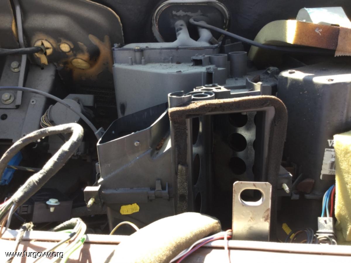

Trabajo finalizado! Con las indicaciones del compañero Alright!!! y el tutorial de desmontaje del salpicadero ha sido sencillo aunque laborioso.
Solamente se trata de seguir el tutorial de desmontaje del salpicadero, recomendable dejar ordenadas las piezas y tornilleria de todo lo que vamos desmontando.
Mi problema unicamente era la salida de aire frío por las rejillas de aireación por más que lo moviera de frío a caliente el selector de temperatura. Para descartar el problema del radiador de la calefacción, una vez desmontado el salpicadero puse la furgo en marcha para calentarla y comprobar la entrada y salida de agua caliente del radiador, por suerte esta en buen estado, los dos tubos estaban bien calientes.
Una vez se llega a la "caja", tal como se ve en la foto, se trata de llimpiar el resto de espuma que queda en esas chapas agujereadas. Esas chapas son  galvanizadas se limpian perfectamente con un trozo de cuchilla, o con la mano tampoco hay problema. Solamente si tienes manos muy grandes se te puede hacer mas complicada esta operación.
Una vez limpia (practicamente ya lo estaba dado que la espumilla llebaba mucho tiempo saliendo por las rejillas) utilicé cinta de aluminio para la unión de chimeneas de calefacción). Esta cinta es ideal para trabajar a muy altas temperaturas, con lo cual el aire caliente de nuestra furgo es insuficiente para estropearlo en muchisimo tiempo. Esta cinta la recorte en trozos largos para ponerlos verticalmente en la chapa. Para asegurarme corté otros cuantos mas cortos para poner horizontalmente.
