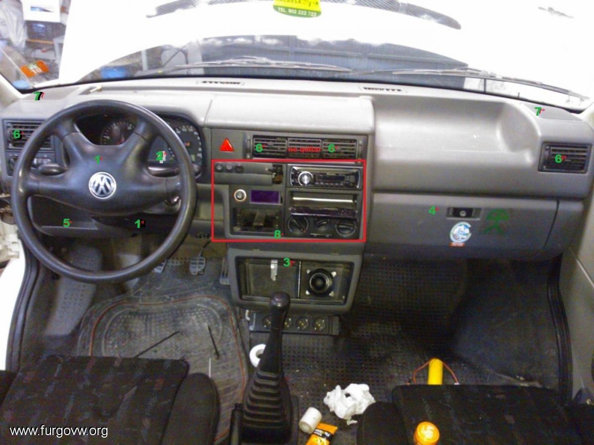

El proceso, para aclararnos mejor, lo he esquematizado en una primera foto para luego ir detallando

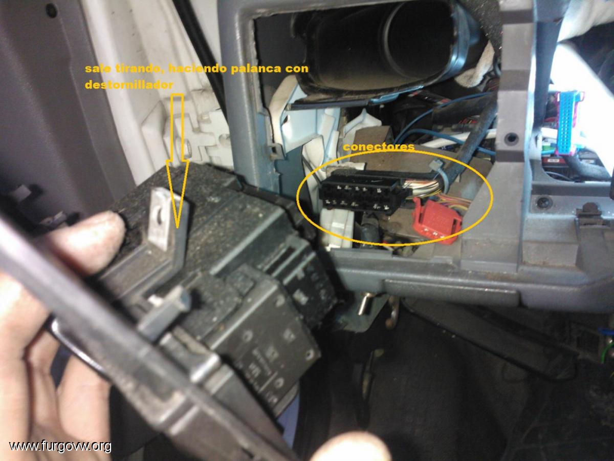

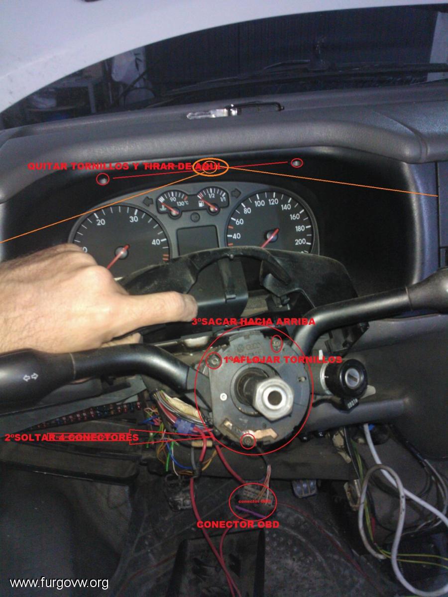

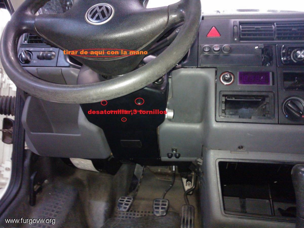

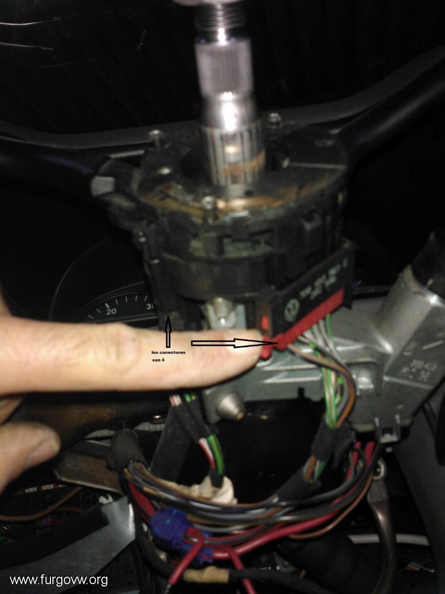

1ºVOLANTE-INTERMITENTE
Quitar los tres tornillos y tirar,sale la mitad para arriba y la otra mitad para abajo.El conector OBD quitarle.
Tirar de la tapa del volante, cuidado que hay que desconectar un cable
Aflojar tuerca volante, y sacar hacia arriba el volante, previamente hacer marcas con un rotulador para colocarle como estaba
esos tres tornillos del intermitente aflojar sólo y tirar hacia arriba con delicadeza, pero antes soltar los 4 conectores

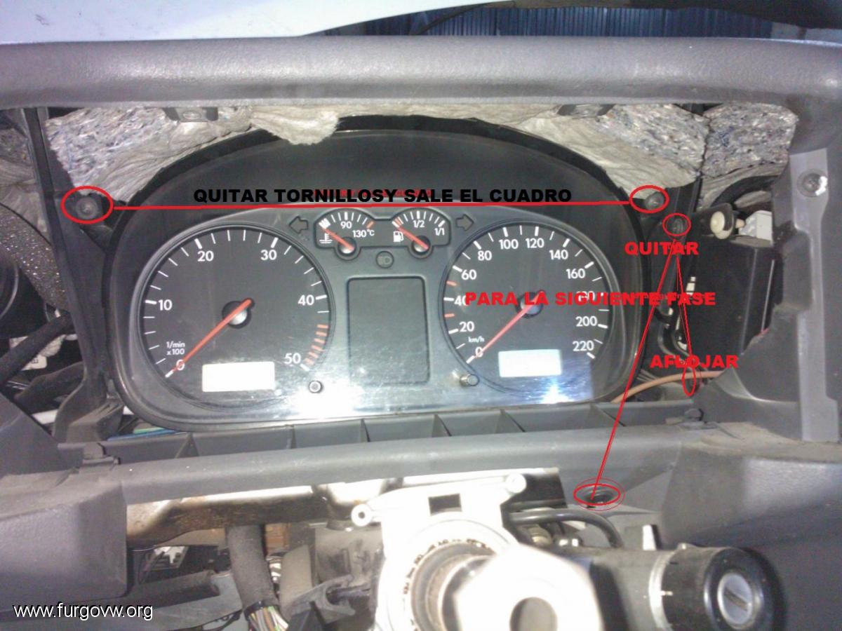

2º CUADRO[/color]
El cuadro tiene 2 tornillos se ve en la foto de arriba y tirar del embellecedor, sale bien

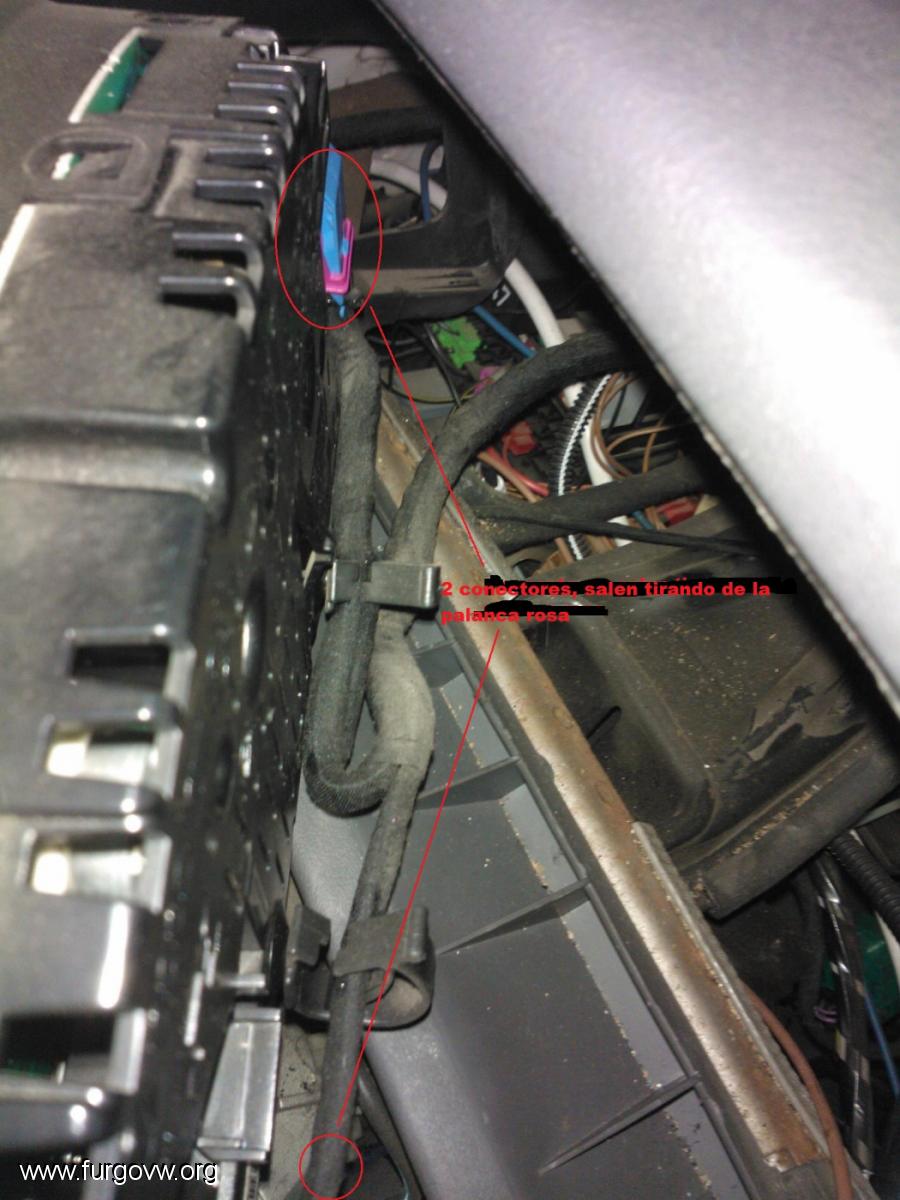

asi queda, quitar esos dos tornillos y sacar el cuadro un poco para desconectar los conectores
hay que tirar de las palanquitas rosas para que salgan

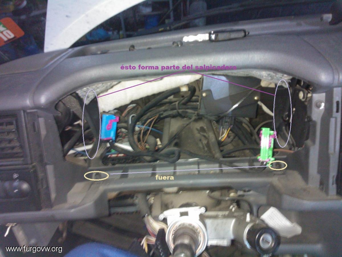

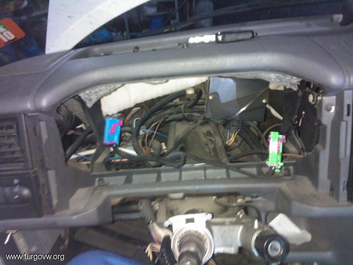

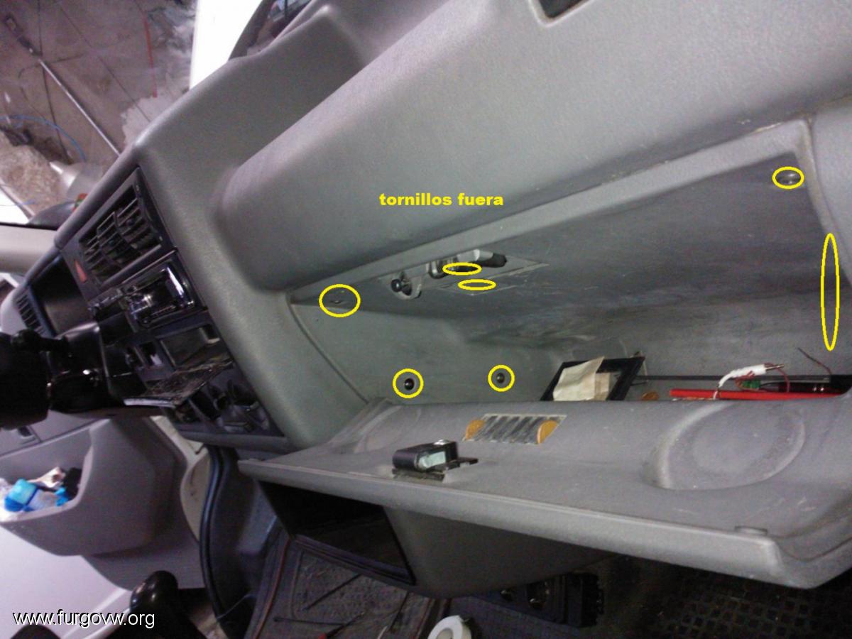

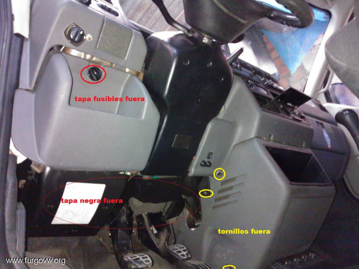

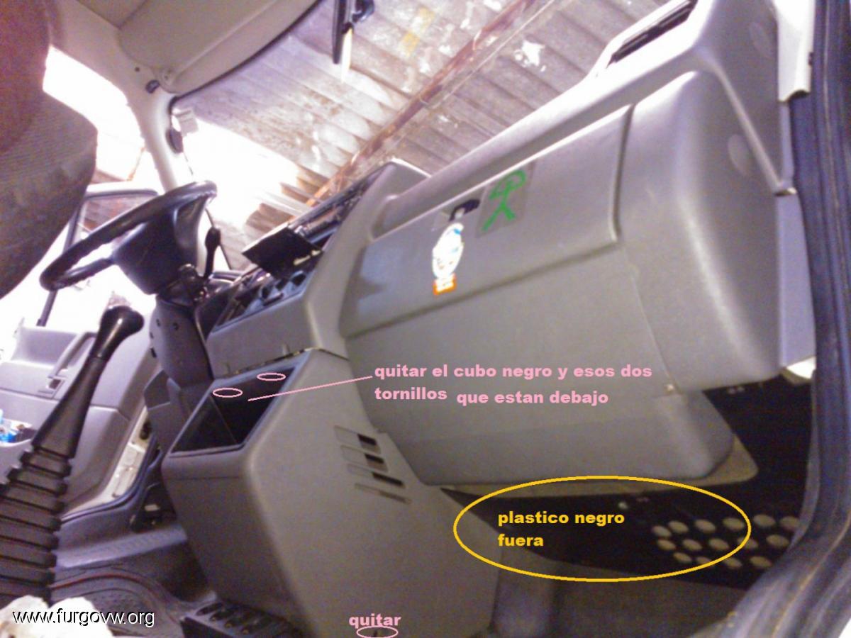

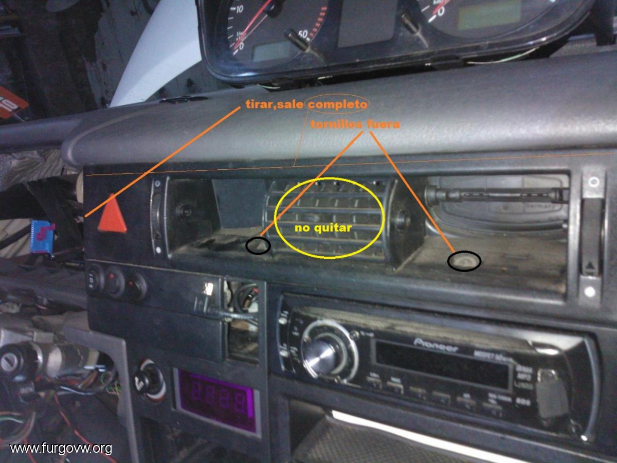

3-4-5º GUANTERA-PORTAOBJETOS-TAPA FUSIBLES[/color]
quitar cable de la luz de la guantera una vez los tornillos fuera
el portaobjetos lleva el conducto del aire que sale bien, pero al montarlo quiza sea un poco mas complicado

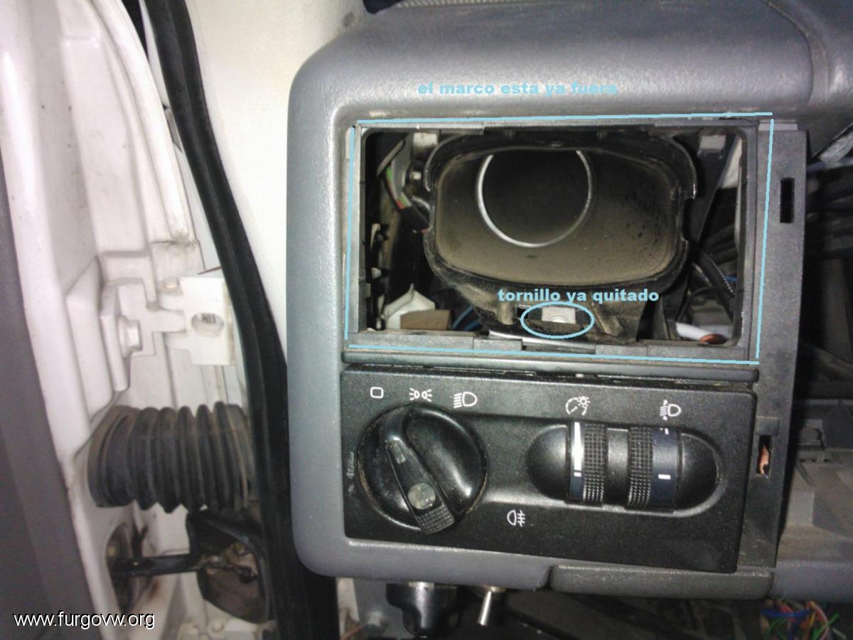

6º AIREADORES
Las rejilllas salen haciendo palanca con un destornillador y luego cada una lleva un tornillo por abajo.Despues hacer palanca al marco completo con cuidado

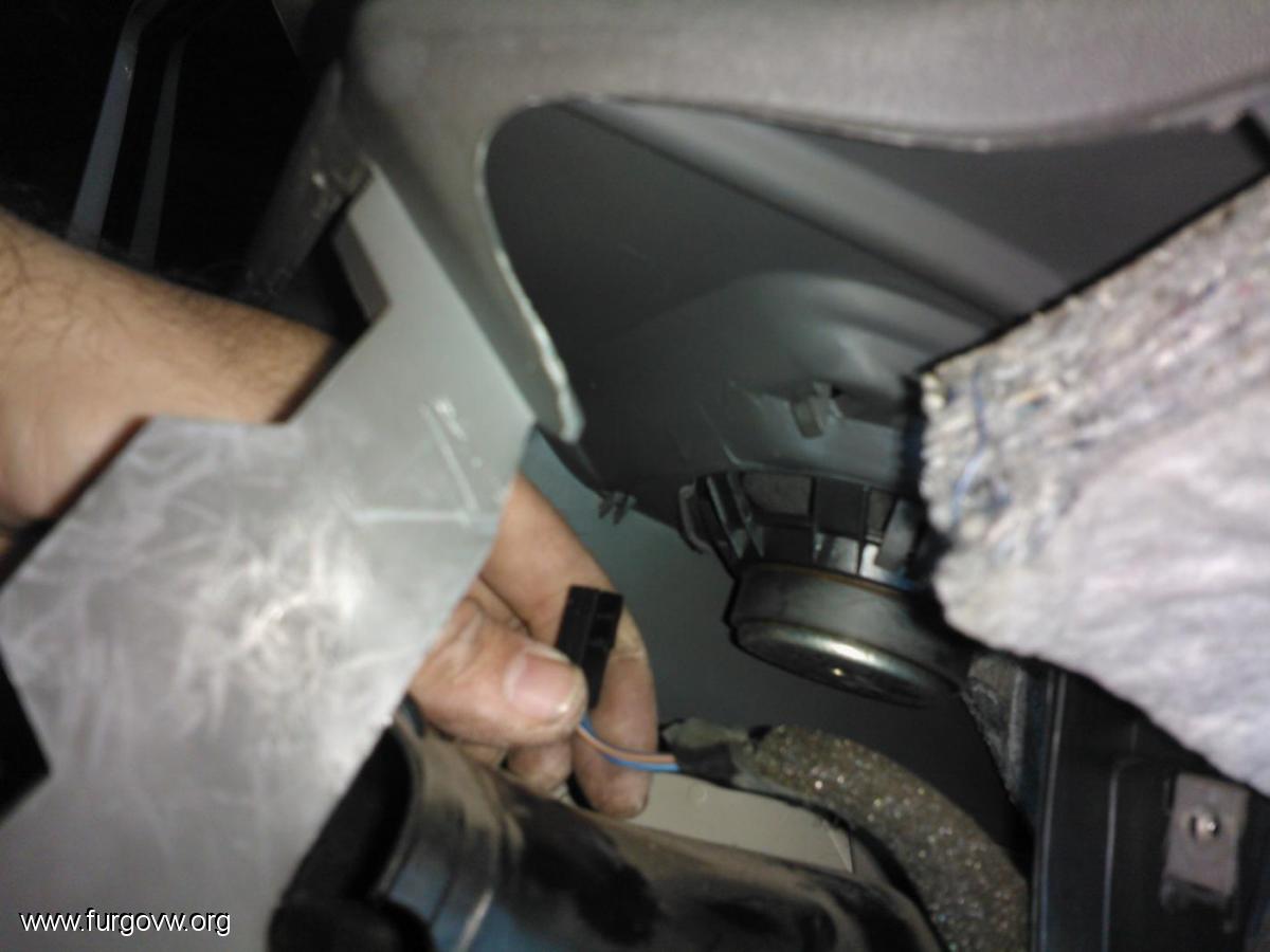

7º ALTAVOCES
el izquiero lo desconecté desde el cuadro sin quitarlo y el derecho  lo quite entero.Hacer palanca con destornillador para la rejilla y tirar del altavoz.

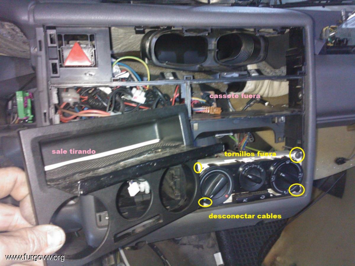

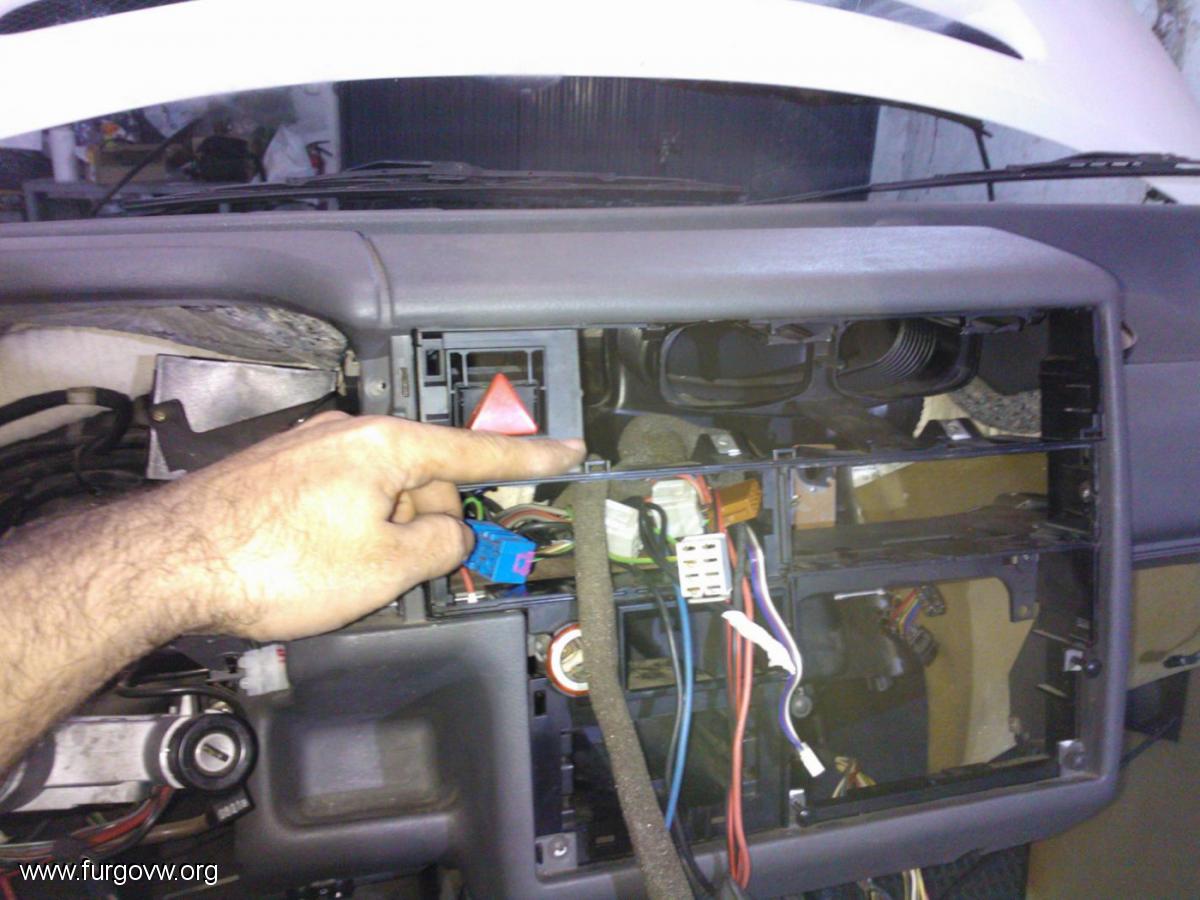

8º FRONTAL DEL CENTRO
Cassete fuera, el mio salía metiendo unas pestañas largas en cada lateral y tirando.

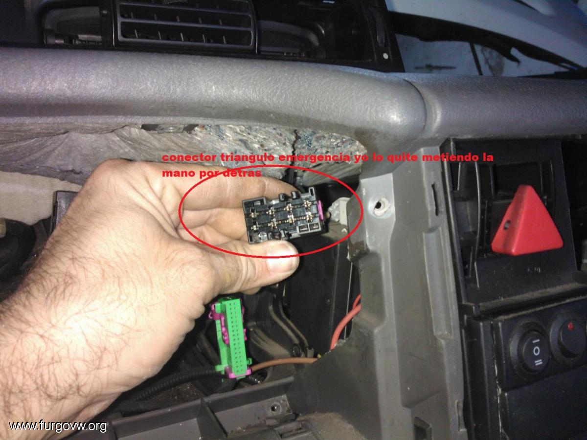

El conector de las luces de emergencia lo quite desde dentro, metiendo la mano, y el del mechero tambien, me costo algo mas
Los embellecedores salen tirando.Los mandos del aire , solo quitar los tornillos y hacer un giro para meterlos dentro del hueco, esto es para no tener que desconectar los tiradores.

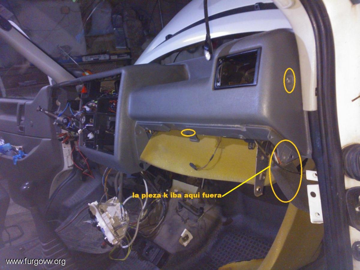

SALPICADERO

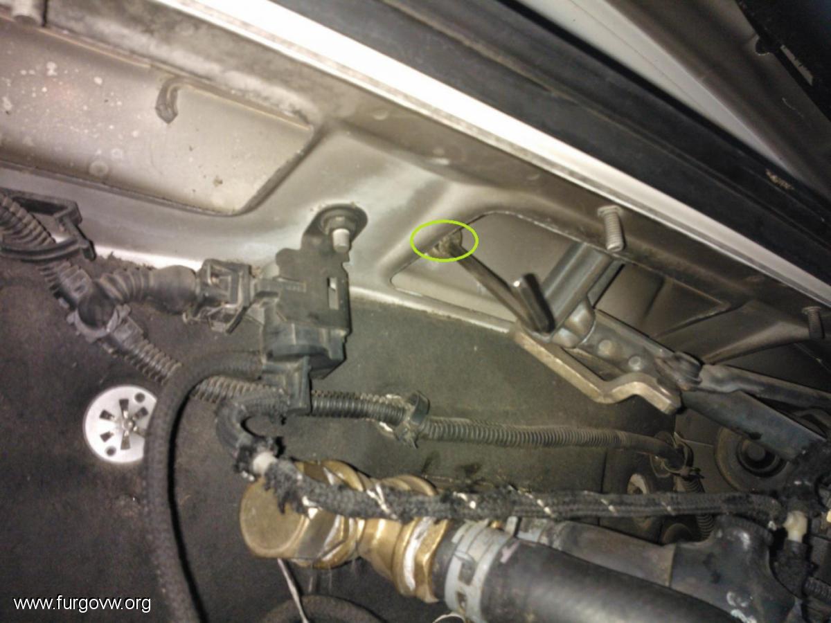

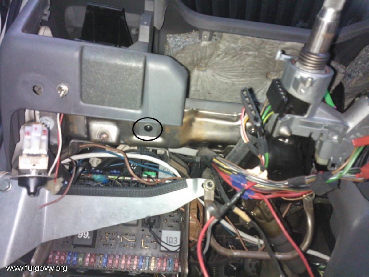

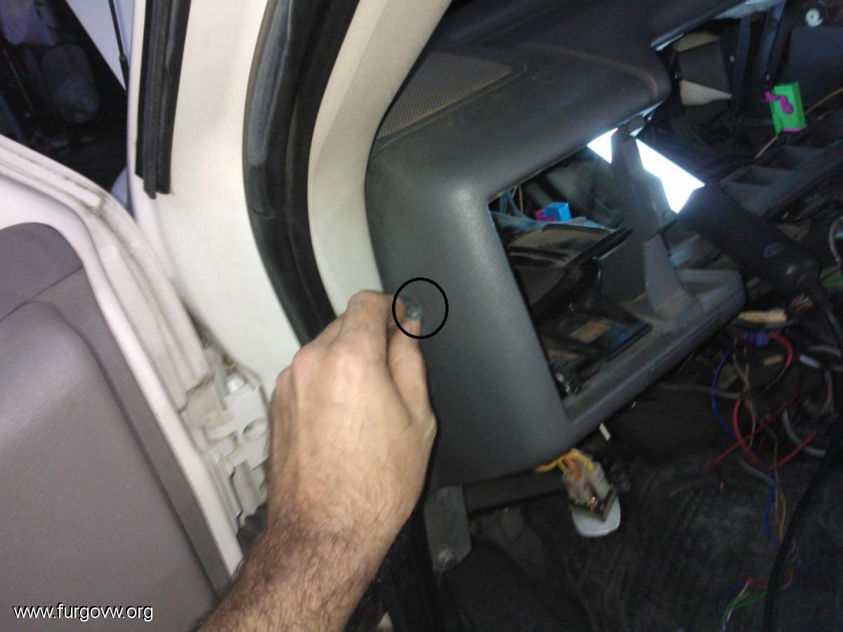

Ya estamos listos para quitar los tornillos del salpicadero. A continuación marco todos, espero no se me olvide ninguno, tantear un poco antes de tirar con fuerza. Y NO OS OLVIDEIS DE QUITAR EL QUE SALE DESDE EL MOTOR.
ese negro que se ve por encima de la puesta en marcha tambien, que se me olvido marcar
Y EL DEL MOTOR

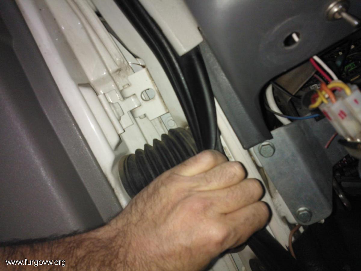

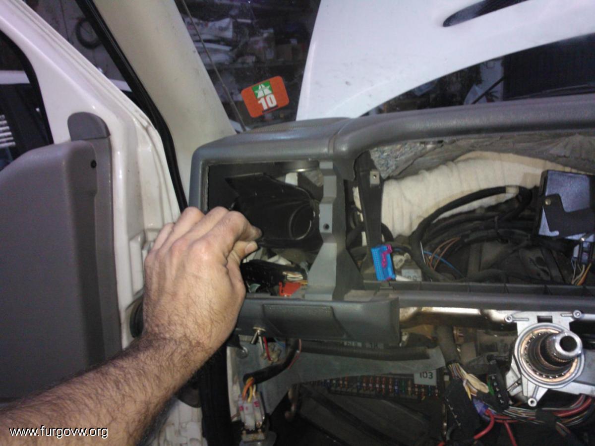

y ahora hay que separar las gomas de los laterales para poder sacar hacia arriba el salpicadero
RADIADOR

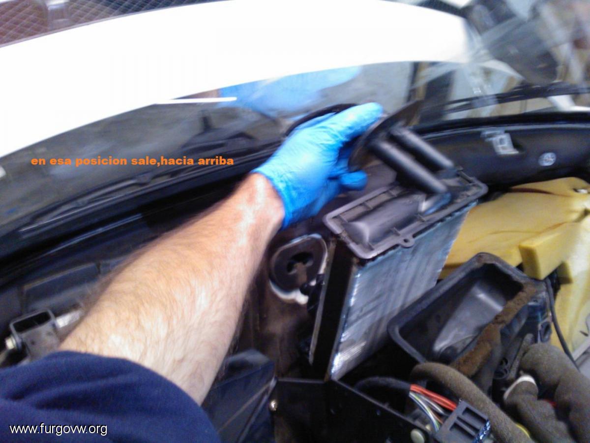

Bueno, el salpicadero está fuera, teneis que separar las gomas de puerta de cada lado y si todos los tornillos están quitados ya estará libre y tirando hacia arriba debe moverse... sale hacia arriba y tirando.Fijaos que lleva dos pibotes por la parte de la luna que debereis encajar en su sitio a la hora de montarlo, cuando lo tengais sobrepuesto( al montar) meteis la mano por el aireador en la zona derecha para ver si entra en su sitio y por el cuadro en la zona izquierda para lo mismo.

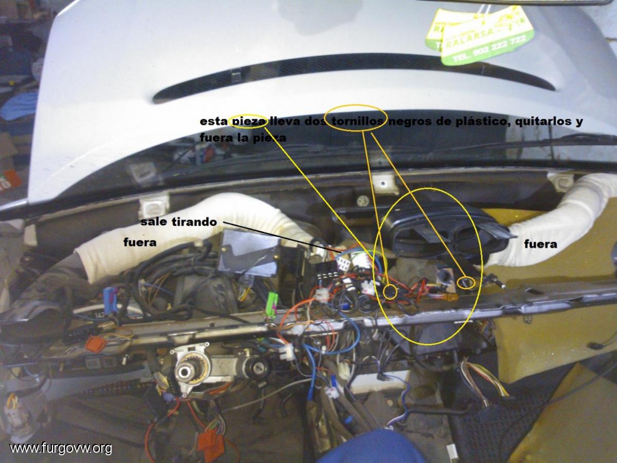

Quitais los conductos esos largos tirando, es facil y asi no estorban

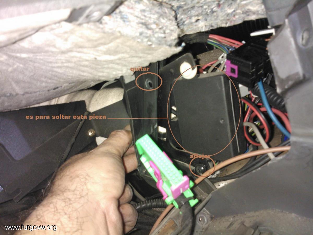

estos son los tornillos de plastico, kitar y sacar la pieza negra central porque si no, no nos dejará echar hacia atrás el equipo calefactor ya que nos pegará en el hierro que cruza de lado a lado.

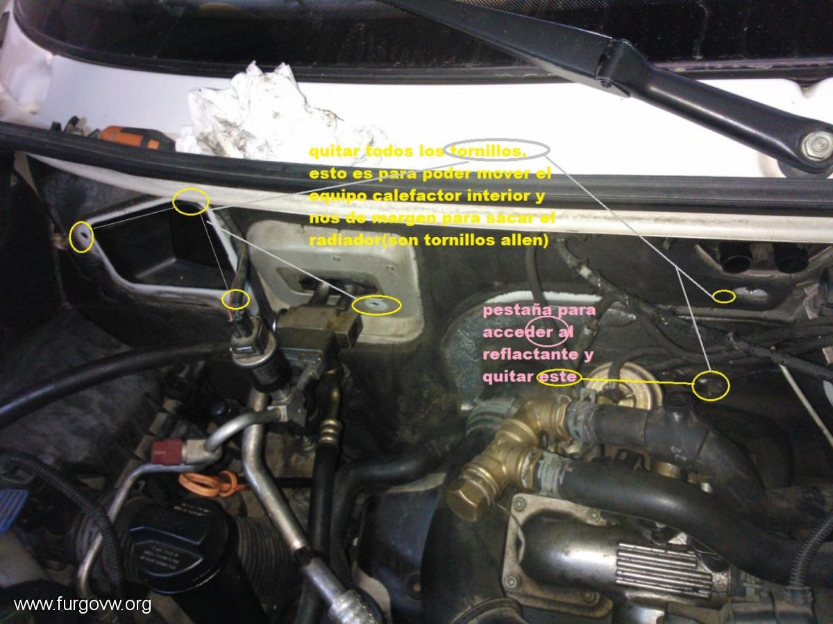

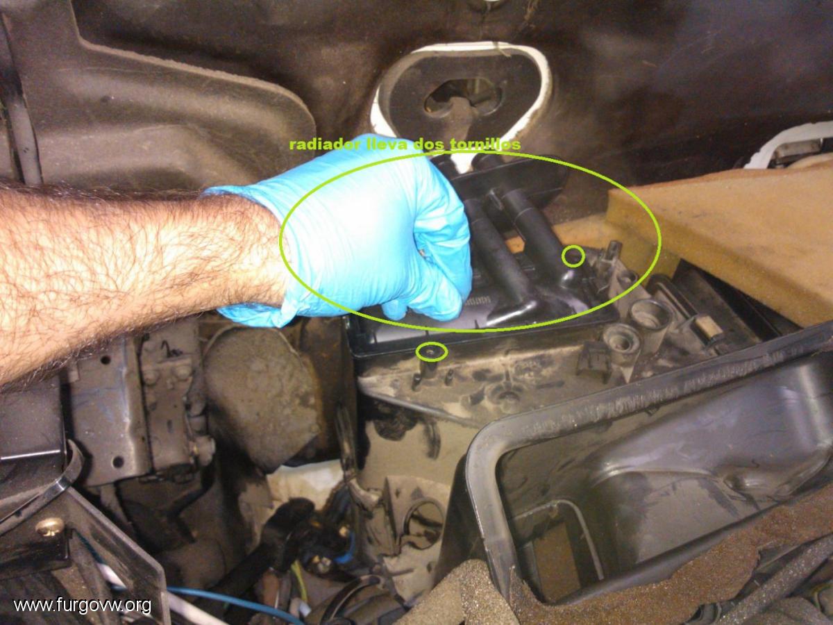

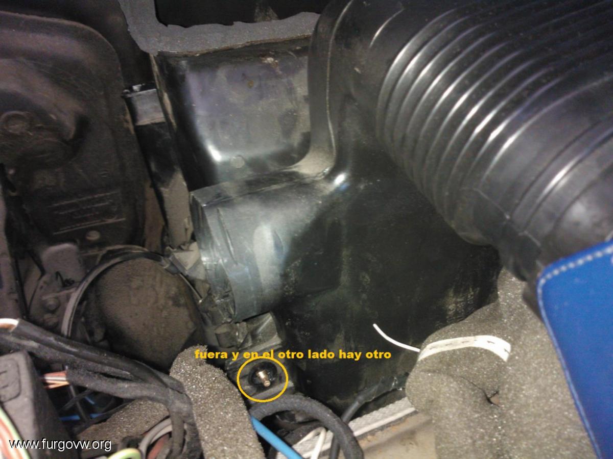

Decir que para sacar el radiador hay que mover hacia atrás todo el conjunto calefactor para tener espacio y sacarlo hacia arriba y para esto hay que soltar los tornillos que agarrran este equipo desde el motor, pongo fotos de cuales son.El que va detras del refractario, para meter la llave allen yo lo agujeree para meter la llave y luego lo tape con cinta alumnio
[/img]

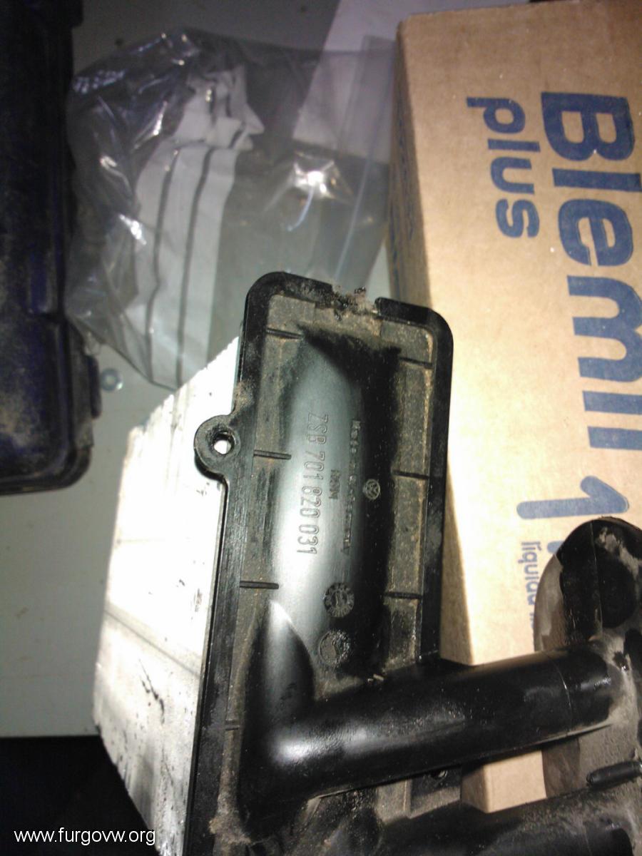

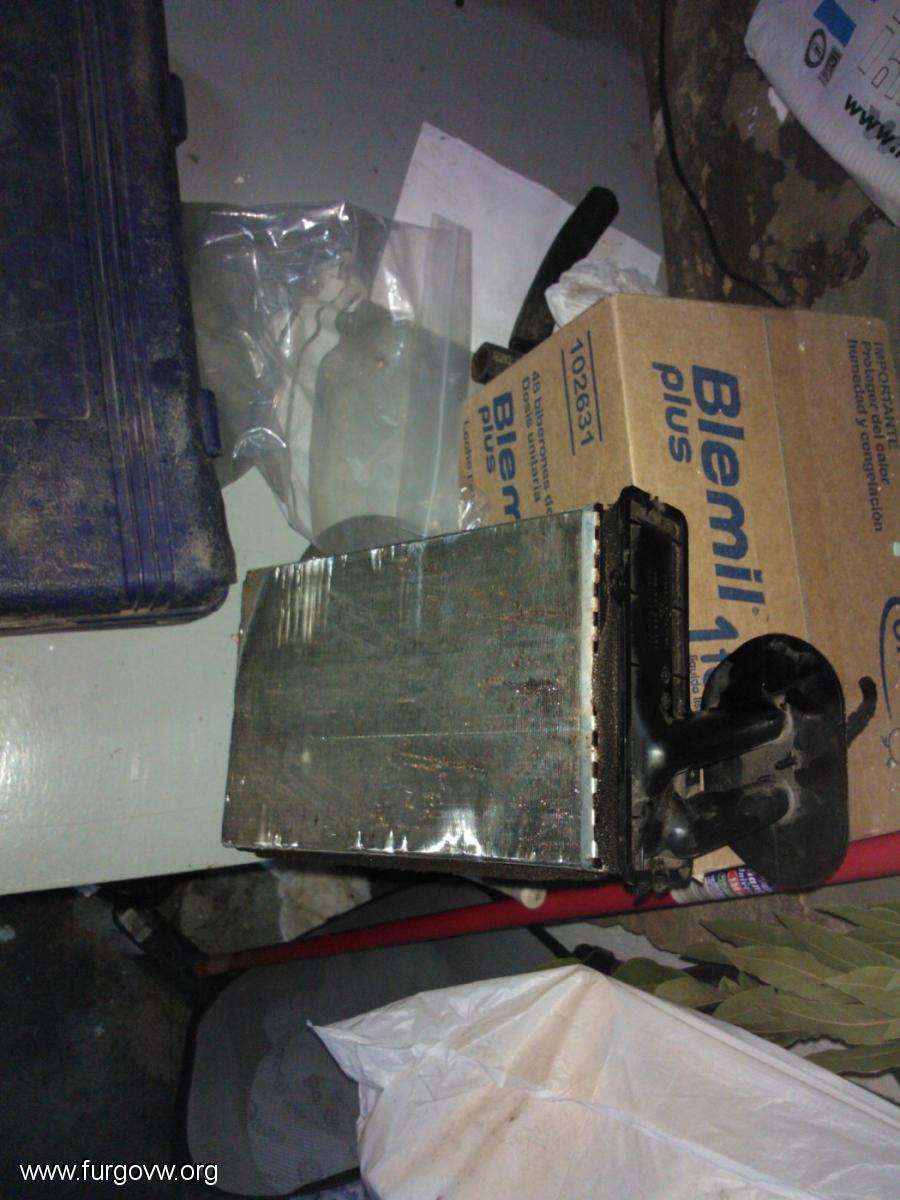

POR FIN , AKI ESTÁ EL CA.....ZO, YA
En la tienda de recambios me dijeron que había 3 tipos de radiador que hasta que no lo quitara no me podían dar el que era, asi que aqui pongo radiador con referencia por si alguien la necesita
no se si me he enrollao mucho....

Te lo has currado, pero si puedes pon una foto   .fotografo  con el detalle de rotura, poro o lo que tenga el cabr*naz* del radiador. Para posibles futuras averías  .lengua2

La tengo k poner, pero no se ve nada,solo k rezume anticongelante
