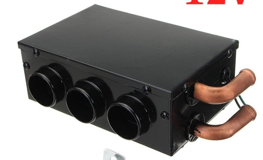

Que os parece este invento de aliexpres para calentar el agua, esta pensado para la inversa, hacer una calefaccion con el agua caliente del motor, pero como es un intercanviador de calor, se podria usar a la inversa, que os parece la idea?
enlace al intercanviador
https://es.aliexpress.com/item/4000189515604.html

buena idea, conectar los tubos de cobre a una entrada y una salida del depósito de limpias que estén bien separados entre sí, intercalando una bomba externa no sumergible que haga recircular el agua del depósito, pase por este intercambiador y la devuelva caliente al depósito.
Construir un adaptador para conectar una de estas 3 bocanas a la salida de la calefacción y taponar las otras 2, debería ser de chapa o algún material que no le afecte el calor, sacar los ventiladores y ya tienes agua caliente.
sólo le veo un inconveniente; cuando se caliente agua en verano, el aire caliente que salga de ese intercambiador, calentará el habitáculo, habría que reconducir ese aire hacia el exterior

asi lo veis viable?? por el precio que tiene, unos 30€, se podria provar la calefaccion ya la tengo

sissi, la idea seria utilizar el artilugio para calentar el agua con la calefaccion estacionaria, i como dice alcasa, hacer un circuito con recirculacion, ya que imagino que no alcanzara la temperatura necesaria para la ducha solo con una circulacion

Seguro que funciona bien, aunque es probable que como dices no de suficiente calor como para hacerlo directamente.
Yo le pondría a recircular con un depósito de unos 10litros a parte o con el de limpias de la furgo directamente.
carre
Si lo recirculas alcanzarás temperaturas altas aunque con ese sistema deberías estar recirculando constantemente para calentar todo el volumen de agua...
Importante valorar válvula mezcladora de 3 vías para no llevar agua a 70 grados al grifo, así como un termostato

Si lo haces bien terminará funcionando, pero te advierte uno que lleva todo un tinglado de estos....
La instalación terminará teniendo demasiadas piezas, lo que supone pasta, trabajo, hueco para poner todo... Y lo peor, un lío de instalación dispuesta a romper por algún sitio
carre
Ah... Y sumarle que es probable que tengas que desviar el aire caliente si no quieres calentar el agua siempre... Más piezas y complejidad..
Un boiler normal te ahorrará quebraderos varios
